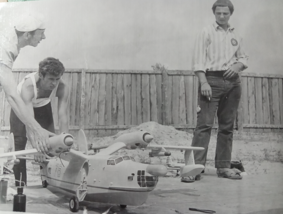

Бальза , это не для меня . Слишком дорого , слишком муторно . Потолочку зарулился , уронил - можно отремонтировать . Бальзу уронил - можно только в мусорку . Также убирающиеся шасси - красиво зрительно , но на соплях . На посадке чуть не аккуратно коснулся - стойка отлетела . Зачем мне это ? Вообще давно , давно хочу вот этот самолёт ( Виктор Ефимович Богданов ) . Но пока нет полного представления как я буду это реализовывать . Не с воды , у нас негде . С шасси .SHURHAND писал(а):Мне кажется Вова достиг СОВЕРШЕНСТВА в работе с потолочкой. Не пора ли замахнуться на Вильяма, нашего, на Шекспира... на бальзу. Дорого, новотехнологично, красиво, признанноавиамодельно...
