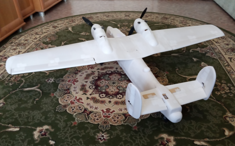

Нет Александр . На всех моих моделях у крыла два лонжерона , основной и через 70мм назад второй дополнительный ) . К обеим лонжеронам клеятся площадки шасси , а мото-рамы всегда крепились только к первому лонжерону и к передним частям нервюр . У Моравы гондолы длинные и вероятно жесткости конструкции не хватало . В полёте происходило коробление крыла и самолёт летел не устойчиво . Другого объяснения я не нахожу . У этой модели я мото-рамы приклеил и к первому и ко второму лонжерону . Самолёт полетел ровно на всех режимах моторов .

Это будет "Бе-6 ". Ну или похожая на неё .

Собрал эту лодку . Завтра поеду посмотрю осадку , потом буду делать поплавки .

Поставил сегодня на воду . Общий вес без скотча и поплавков 1100 грамм . Ну пусть грамм 200 добавят скотч и поплавки . Осадка очень мелкая ( по красной линии ) У прототипа по черной линии . Придётся делать длинные стойки поплавков .
Re: Снова двушка.
Так и не понял были у прототиа колёса или нет На одних фото и чертежах есть колёсные шасси , на других нет . Ну у меня будут съёмные .
Re: Снова двушка.
Они и на прототипе были съёмные. За что его очень любили техники, снимая и ставя их в ледяной воде.ВВМ писал(а):Так и не понял были у прототиа колёса или нет На одних фото и чертежах есть колёсные шасси , на других нет . Ну у меня будут съёмные .

Закончил я эту модель , жду погоды . Облетаю с колёс , потом поеду на воду .

Володь,
редан где относительно ЦТ находится?
Re: Снова двушка.
Я на всех своих гидро... , ( было их шесть ), делал на 10мм за Ц.Т. , не взлетела с воды только одна . На этой модели на 20мм за Ц.Т.
