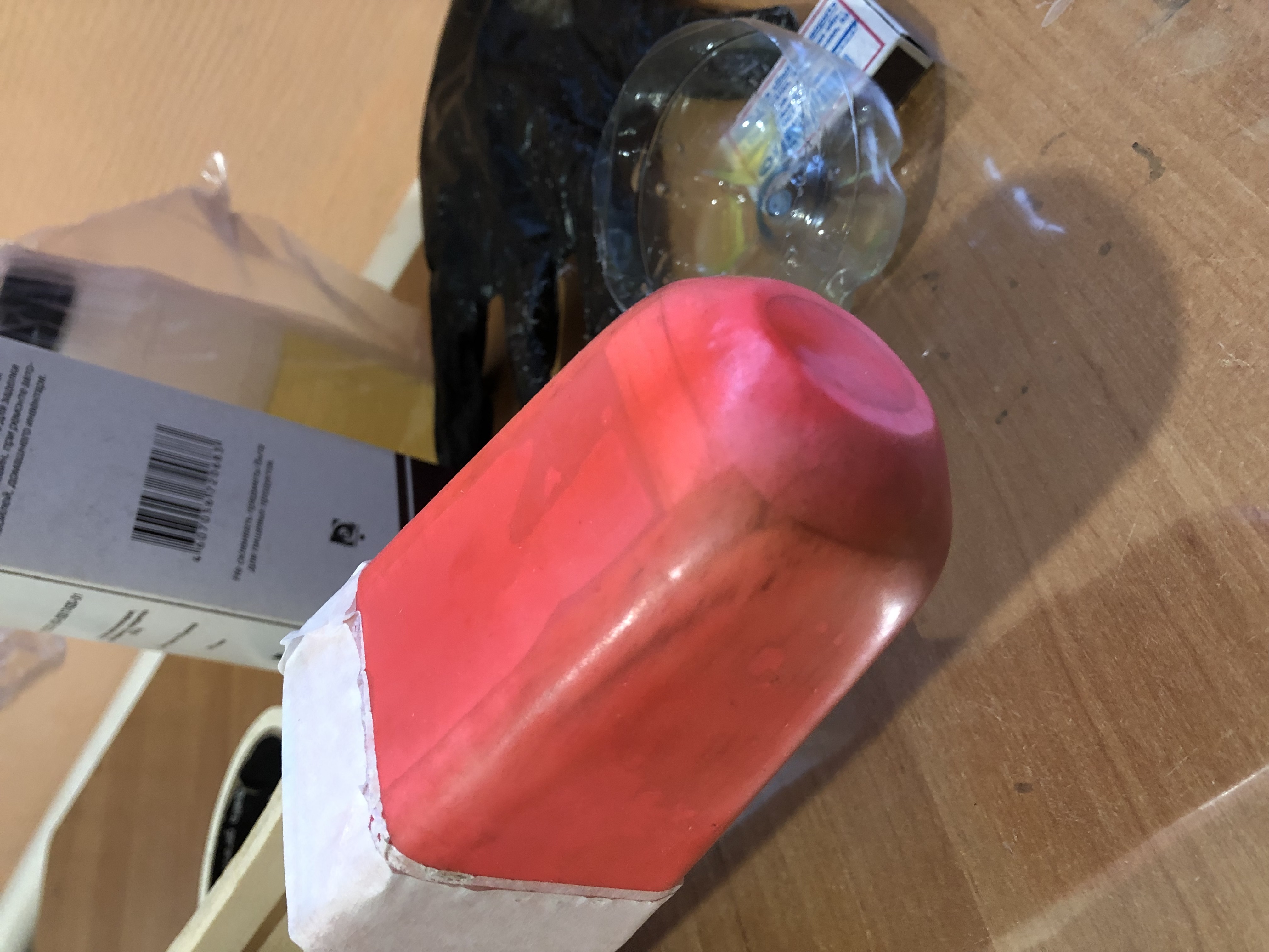

Наконец пришел мне моторчик коптерный на вид изделие очень красивое и качественное,но посмотрев на него в натуре - под уже построенную модель он как то маловат,не то что бы мощи не хватит -это нет,боюсь ц.т.будет не на месте. Решил построить под него другую модель она у меня уже в голове почти сформировалась.
А на эту поставлю инрайнер . Этот моторчик тот еще оковалок - носик фюзеляжа должен быть бронебойным. Надо как то усилить.Без серьезной переделки есть вариант обтянуть переднюю часть тонким стеклом.
Но не имея качественной импортной э.смолы и стеклоткани без парафина и еще вакуумного насоса это сто процентов - авантюра.Но если раньше покупка этого останавливала высокая цена,то теперь она в обще наверное не реальна, потому как это в настоящий момент продукт двойного назначения. Есть отечественный аналог от фирмы эпитал ,но и там не до розницы сейчас(хотя это не точно).
Куда деваться сделал из того что доступно: стеклоткань отжёг на газ плите,смола из хоз мага.Пропитывать стеклоткань этой смолой все равно что мазать медом плотную тряпку. Придумал как обжать поверхность с двойной кривизной(самый носик) просто надел на него кусок от воздушного шарика.
Дальше чем то надо при приклейке зафиксировать под моторный шпангоут,для этого притянул его через специально изготовленную шпильку гаечкой м3.
Все таки гораздо приятней, технологичней,проще, когда изначально проектируешь планер под определенный мотор, батарейку,машинки.
