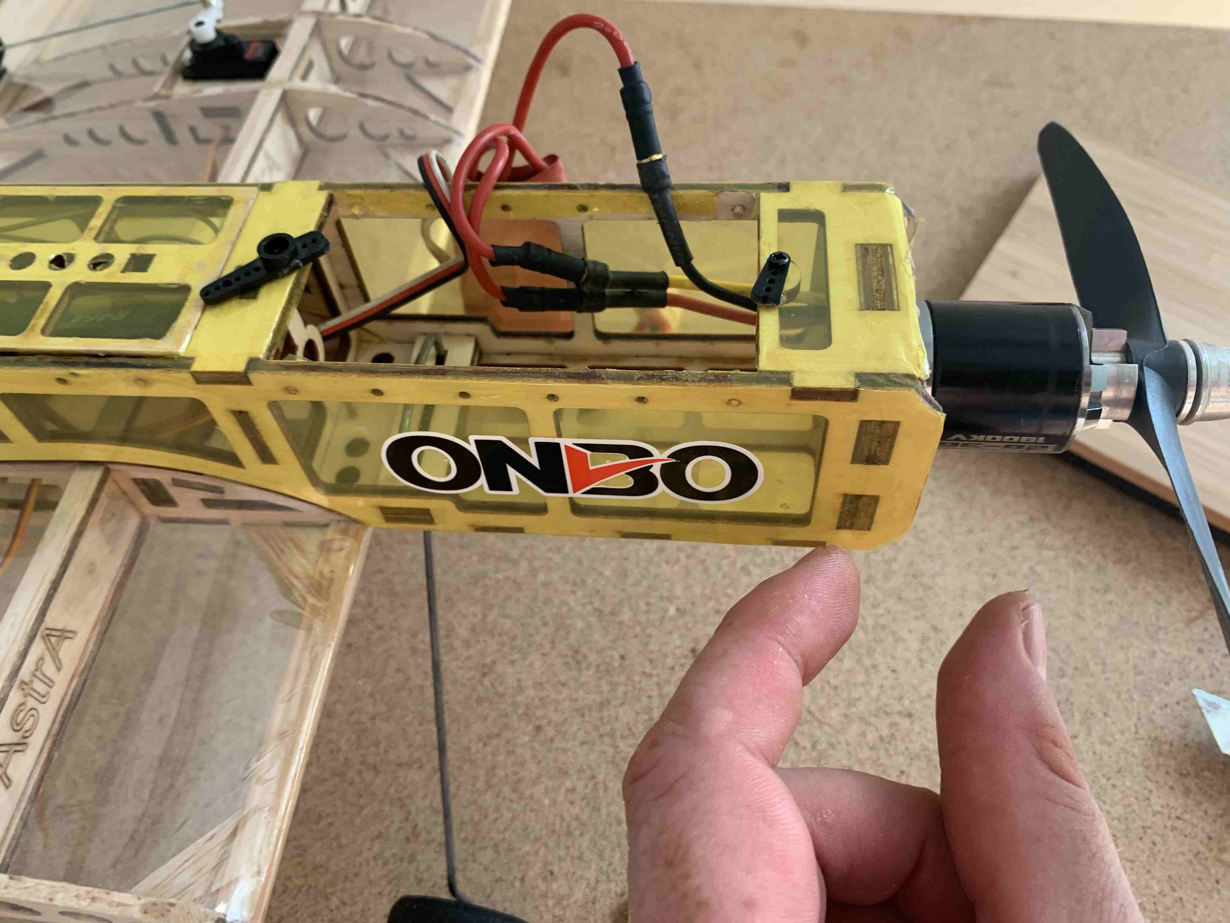

Больше всего был интересен выключатель. Его то и не показали.
Re: Cessna 150
Так его там и нет!!!
Роль выключателя играет разъем ХТ60.

Вот аккумулятор.
Машинка похудела на 80 граммов.
Слишком много весит АКБ....
Хвостовая серва.

Ну вот так я и думал . Это чтоб поставить или снять акум , надо снять крыло . А зачем так ? Какой то тайный смысл ?
Re: Cessna Racer
Володя, в этом и есть тайный смысл!ВВМ писал(а):Ну вот так я и думал . Это чтоб поставить или снять акум , надо снять крыло . А зачем так ? Какой то тайный смысл ?
Это ГОНОЧНЫЙ САМОЛЁТ, спешить некуда....
Отлетал базу, пока ждёшь следующего старта, полная ревизия самолёта, снял крыло, сменил акк, выпил кофе, полистал форум, собрал самолет....
