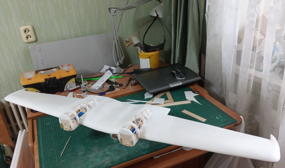

Снова двушка.

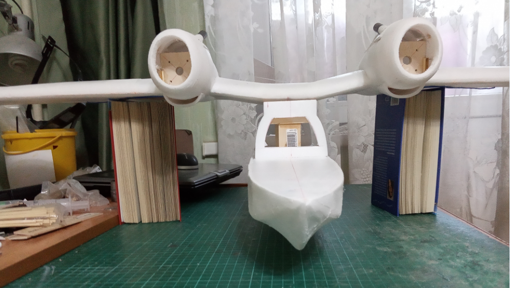

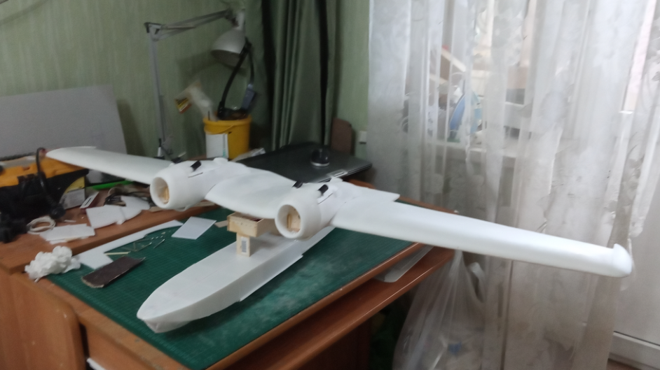

Нет Александр . На всех моих моделях у крыла два лонжерона , основной и через 70мм назад второй дополнительный ) . К обеим лонжеронам клеятся площадки шасси , а мото-рамы всегда крепились только к первому лонжерону и к передним частям нервюр . У Моравы гондолы длинные и вероятно жесткости конструкции не хватало . В полёте происходило коробление крыла и самолёт летел не устойчиво . Другого объяснения я не нахожу . У этой модели я мото-рамы приклеил и к первому и ко второму лонжерону . Самолёт полетел ровно на всех режимах моторов .

Это будет "Бе-6 ". Ну или похожая на неё .

Медленно , но продвигается .

Собрал эту лодку . Завтра поеду посмотрю осадку , потом буду делать поплавки .

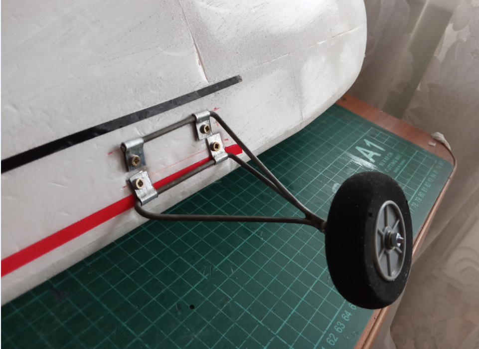

Володь, фото крепления шасси выложи, пожалуйста.

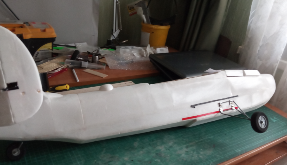

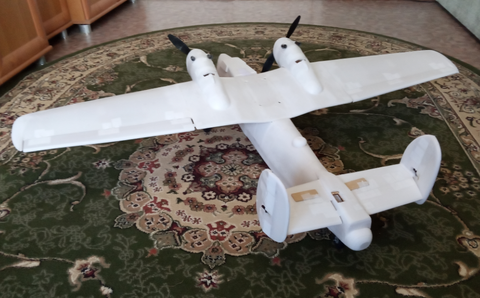

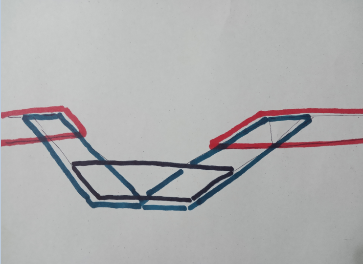

Поставил сегодня на воду . Общий вес без скотча и поплавков 1100 грамм . Ну пусть грамм 200 добавят скотч и поплавки . Осадка очень мелкая ( по красной линии ) У прототипа по черной линии . Придётся делать длинные стойки поплавков .

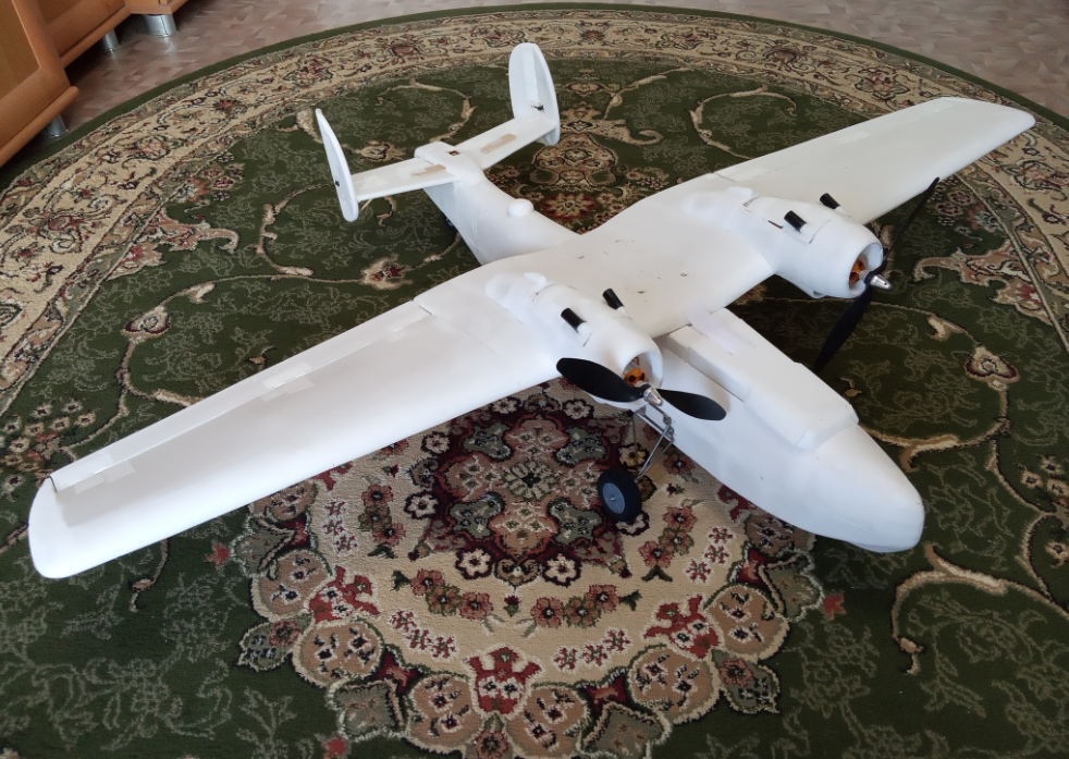

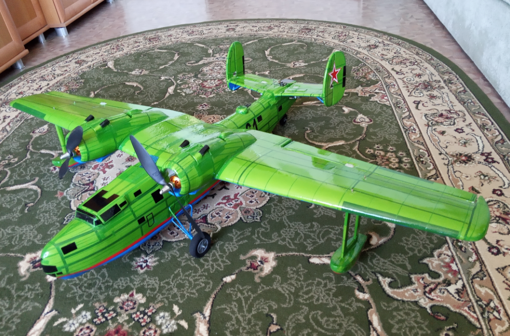

Закончил я эту модель , жду погоды . Облетаю с колёс , потом поеду на воду .

ШИ-КАР-ДОС!!!

Володь,
редан где относительно ЦТ находится?
Re: Снова двушка.
Я на всех своих гидро... , ( было их шесть ), делал на 10мм за Ц.Т. , не взлетела с воды только одна . На этой модели на 20мм за Ц.Т.

Это важный момент! Модель как будто прилипает к воде.... Не поднимешь!ВВМ писал(а):Я на всех своих гидро... , ( было их шесть ), делал на 10мм за Ц.Т. , не взлетела с воды только одна . На этой модели на 20мм за Ц.Т.

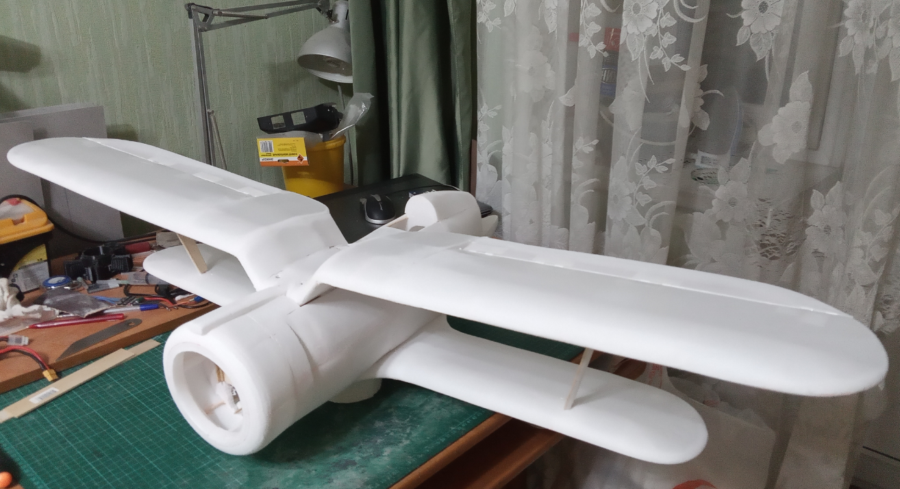

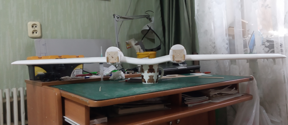

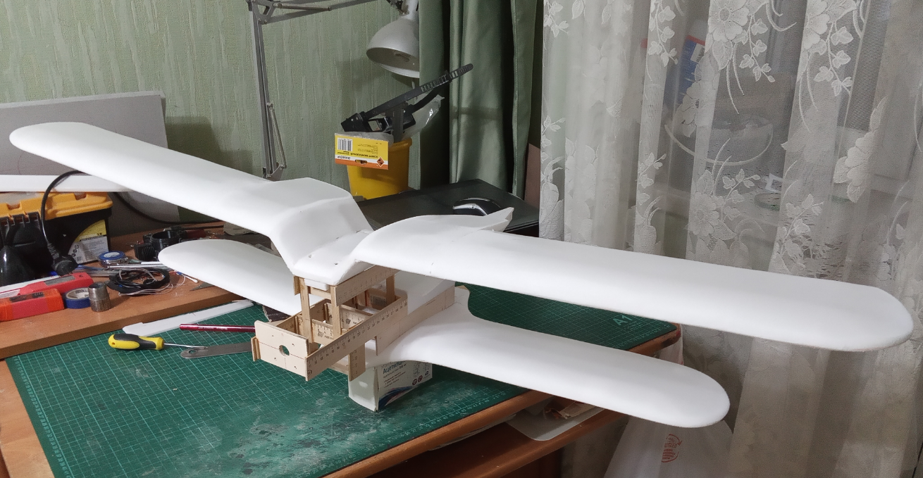

Начал я строить "И-153" Силовые элементы собрал , получилось без перекосов . Остальное уже проще .

ВВМ,
интересуют силовые элементы в местах изгиба крыла. Есть фото?
Re: Снова двушка.
Фото нет , но там всё предельно просто . Из деревянных линеек склеен лонжерон . потом приклеены нижние поверхности из потолочки , потом нервюры , потом к нервюрам площадки из фанеры или линейки через которые будут проходить шурупы крепления крыла к подрамнику фюза . Ну и потом зашивается потолочкой верх крыла . На моделях "P-11-BL" , и на "Бе-6" сделано так же .

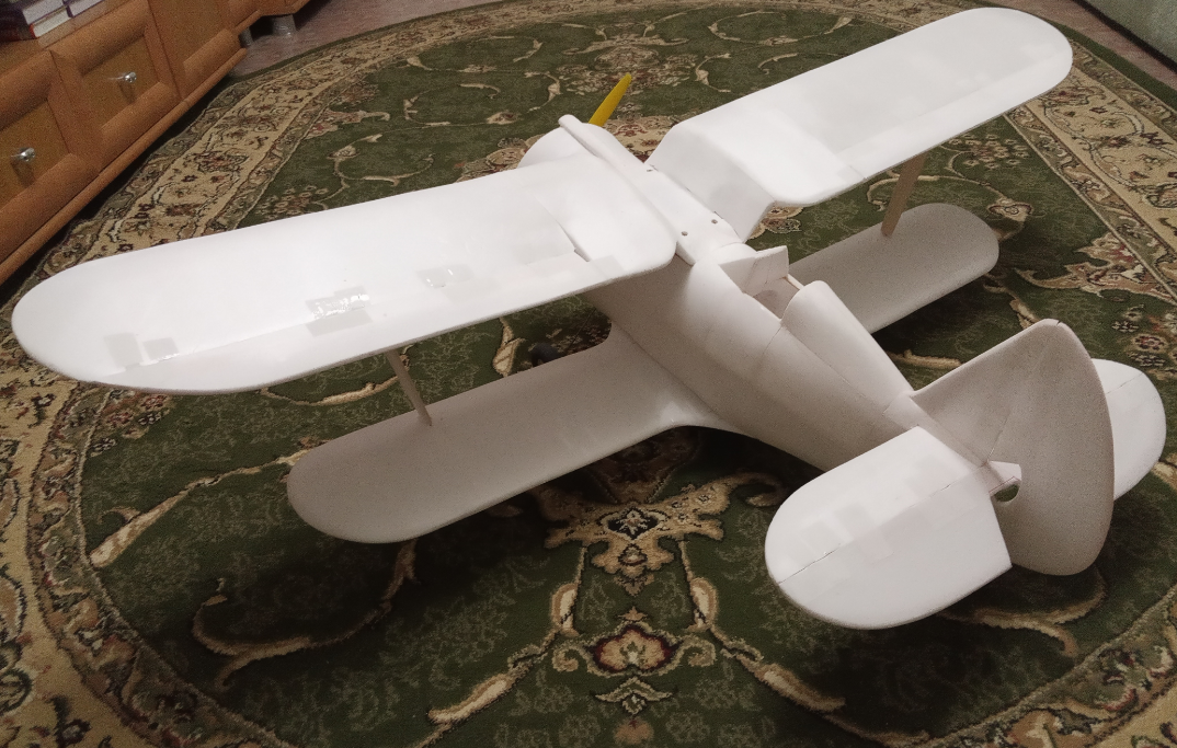

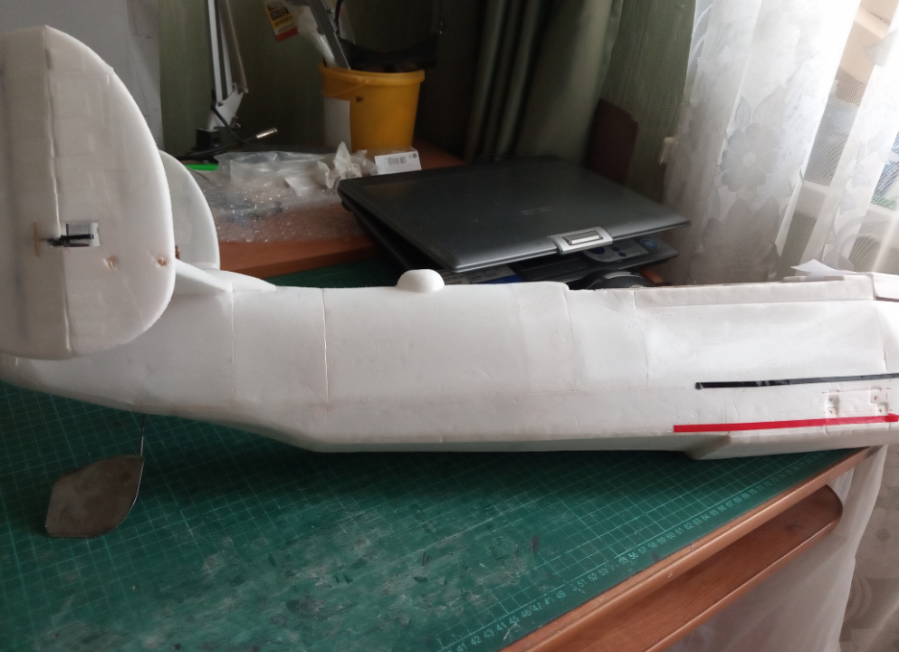

Осталось хвост , шасси , деталировка по мелочи , ну и оклейка .
Re: Снова двушка.
Элероны на 2-х стороннем скотче подвешены?
Re: Снова двушка.
Обычный односторонний белый скотч . широкую полосу длинной миллиметров 30 наклеиваю на пластиковую дощечку . Сверху на эту полосу еще одну ( получается в два слоя ) . потом режу на полосы шириной 5 - 8 мм . Липкую сторону полоски наклеивая на элерон . В месте контакта с крылом , по началу перекручивал полоску чтоб к крылу была тоже липкая сторона . Потом не стал перекручивать , а просто прикладываю к крылу не липкую сторону и накрываю кусочком по шире . Давно так делаю на всех своих моделях . Элероны и рули держатся очень крепко , не болтаются и не отрываются .

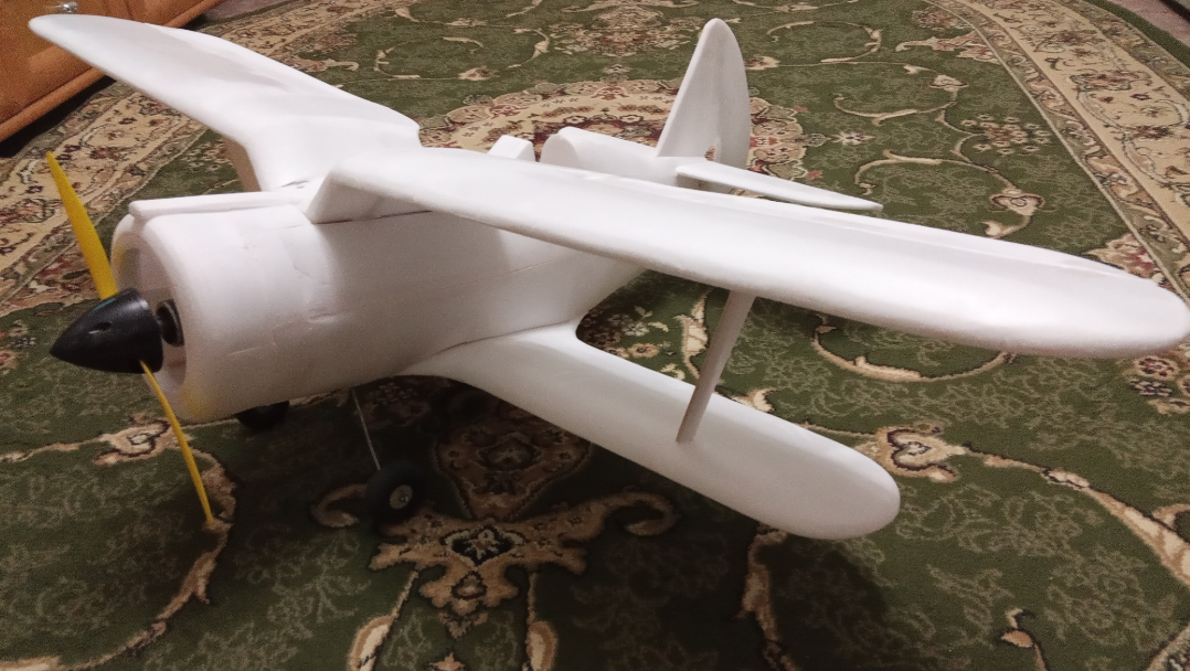

Получилось вот так .

Глаз не оторвать!!!
Re: Снова двушка.
Красота да и только!!!
Володь ТТХ озвучь.
