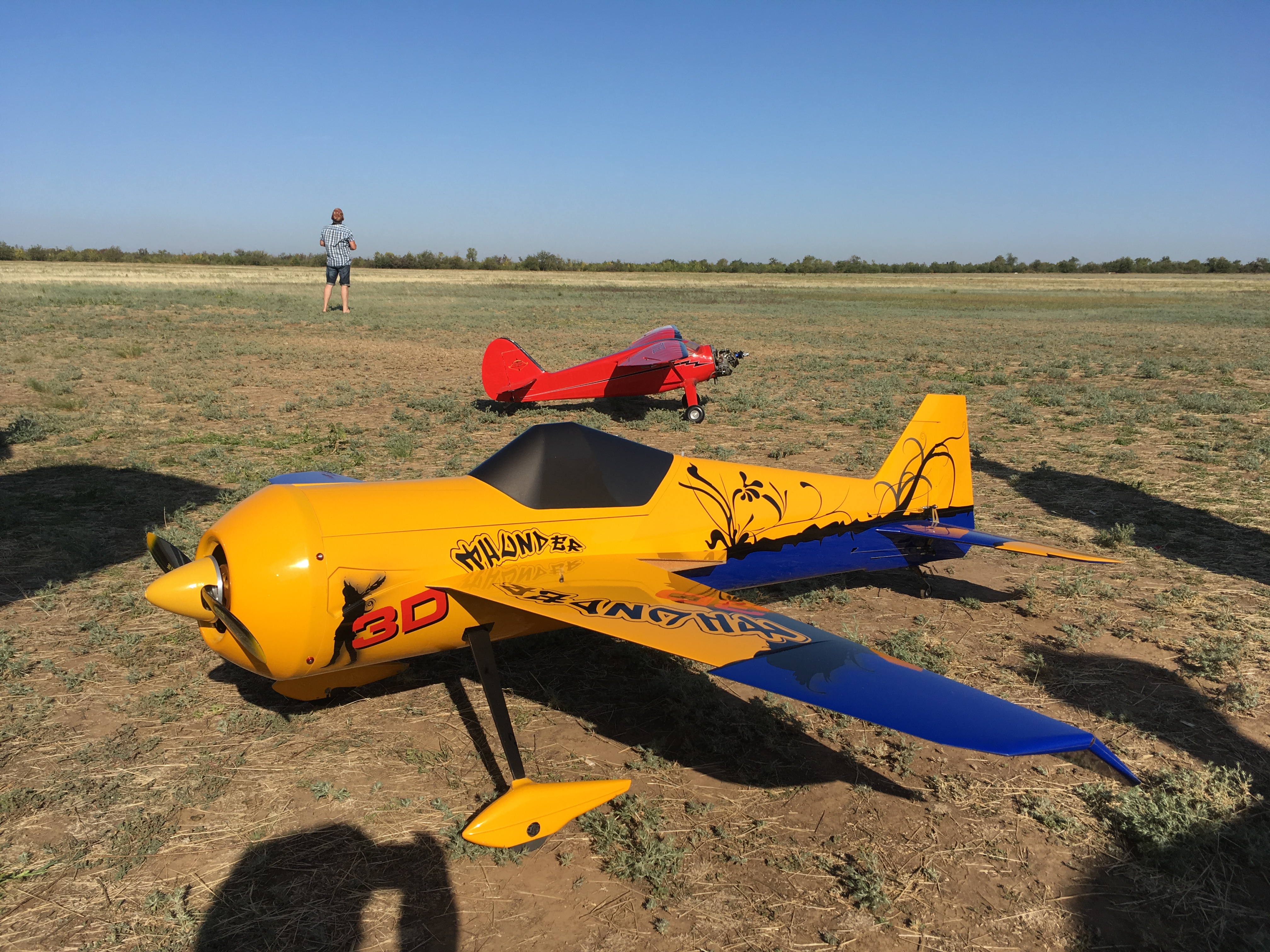

Дорогие друзья!
Не прошло и года и Тандер полетел!!!!
Шикарно полетел!!!!
Я по началу даже немного не понимал, как такой большой и тяжелый самолет может так медленно лететь!!!
Он шикарен!!! Превосходен!!! Это лучшая модель из тех, которыми мне доводилось управлять!!! А свист, который он издает в полете это вообще нечто!!! Как касатка, рассекающая просторы океана, в прекраснейшем настроении насвистывающая любимую мелодию!!!

С облётом, Алексей!
ДА, самолёт ШИКАРЕН!!!
Красив, грациозен и изящен.
И летает, ломая стереотипы о таких самолётах.
Прими мои поздравления, Модель Прекрасная!!!!

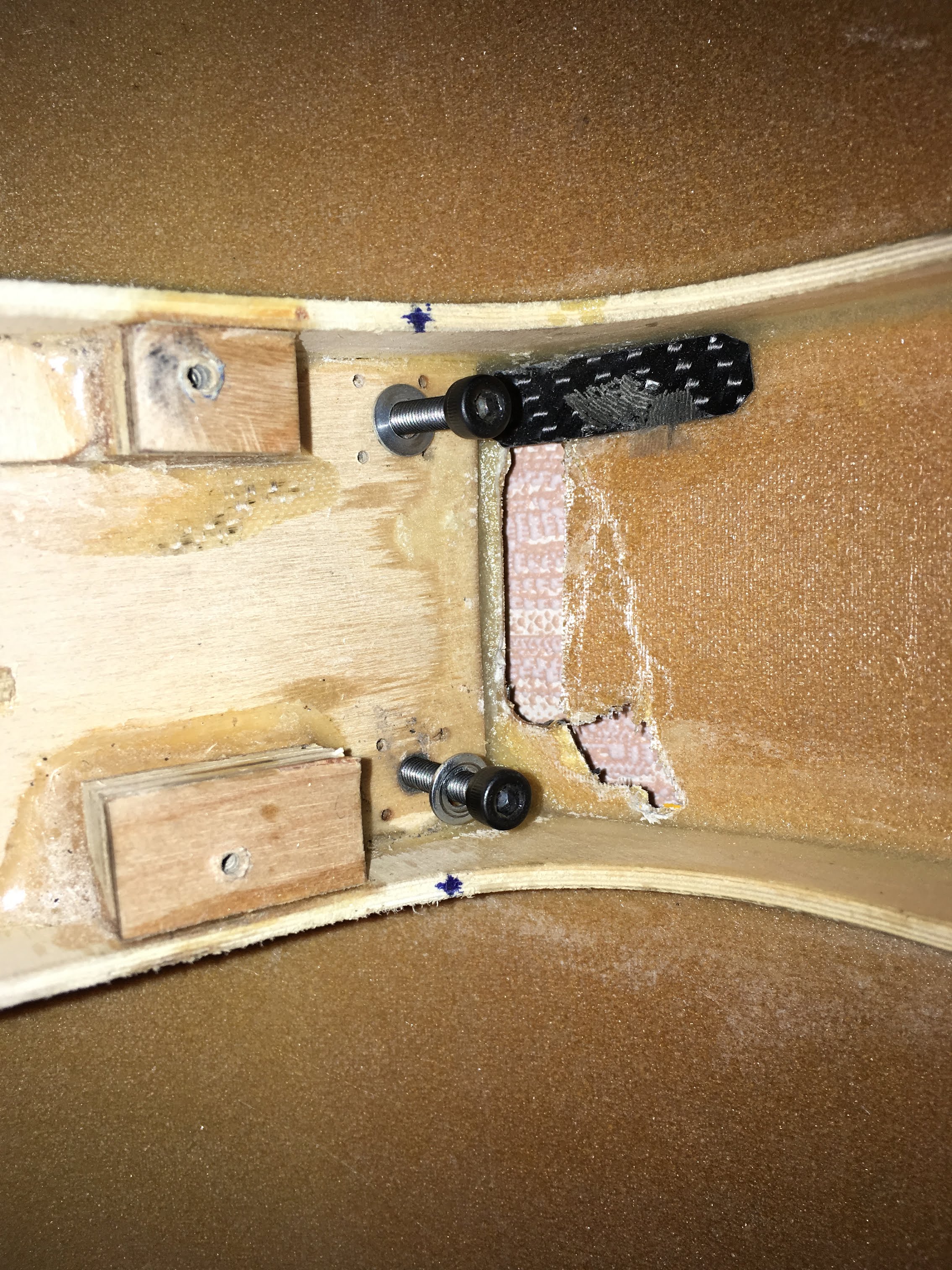

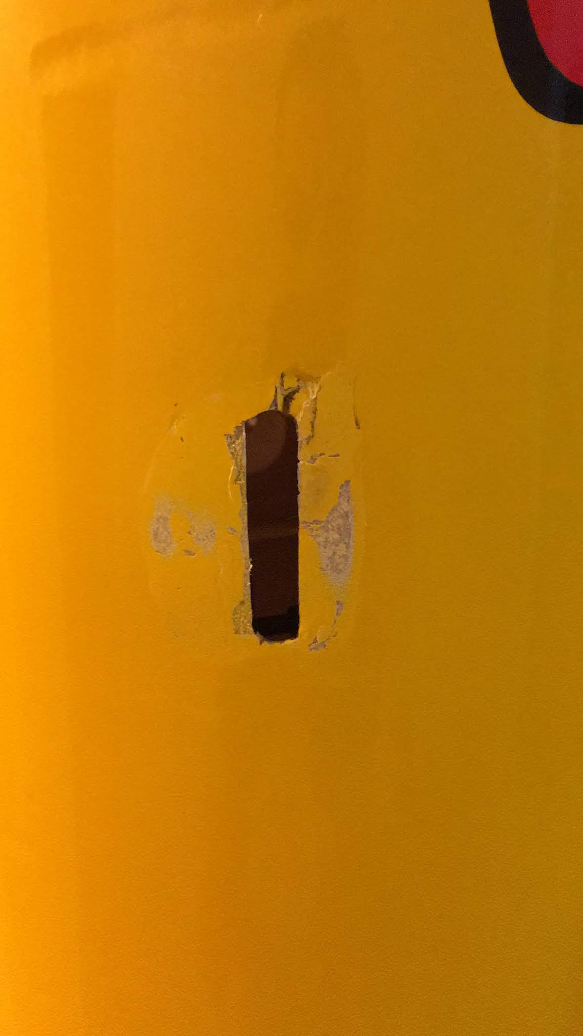

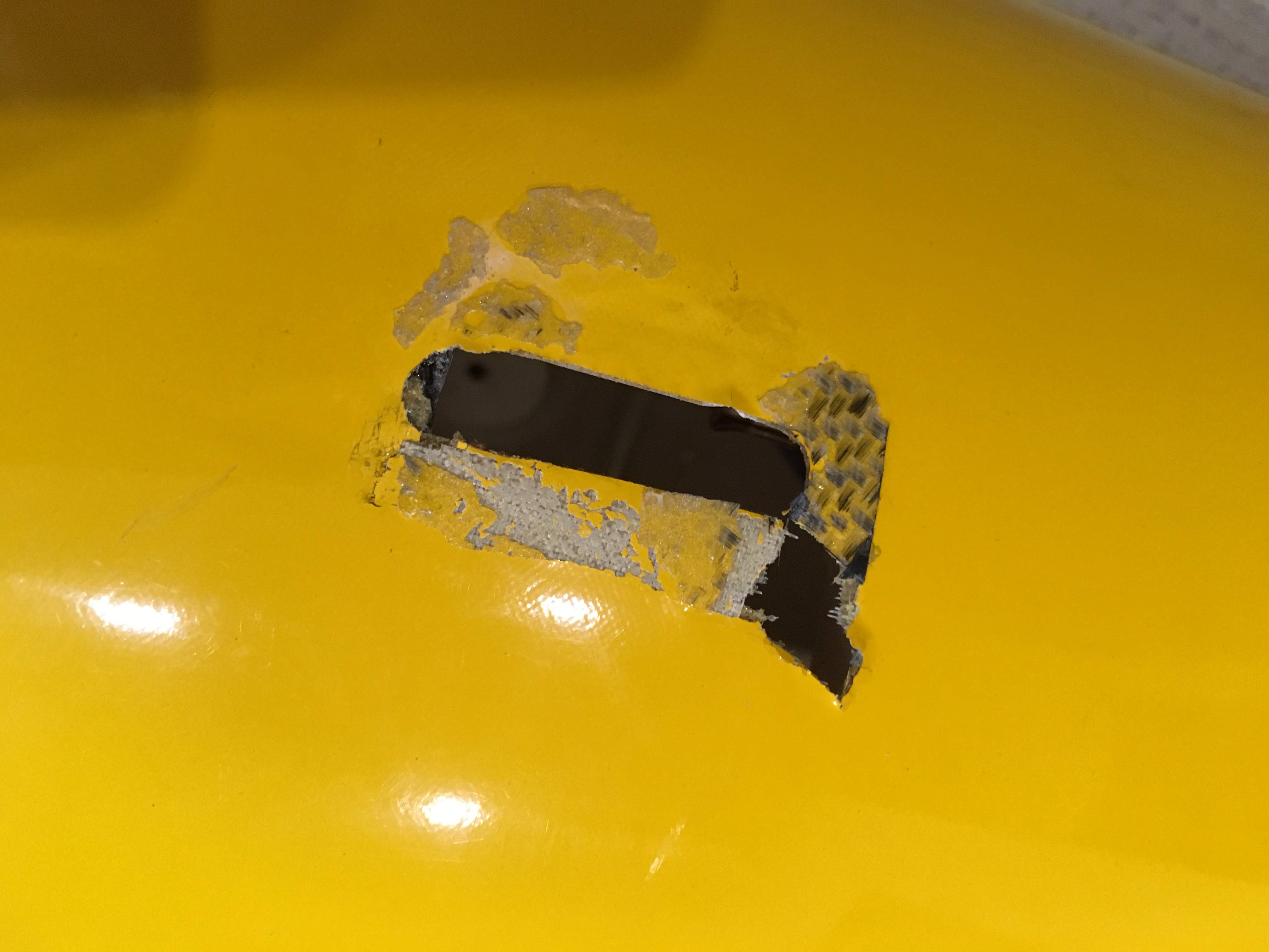

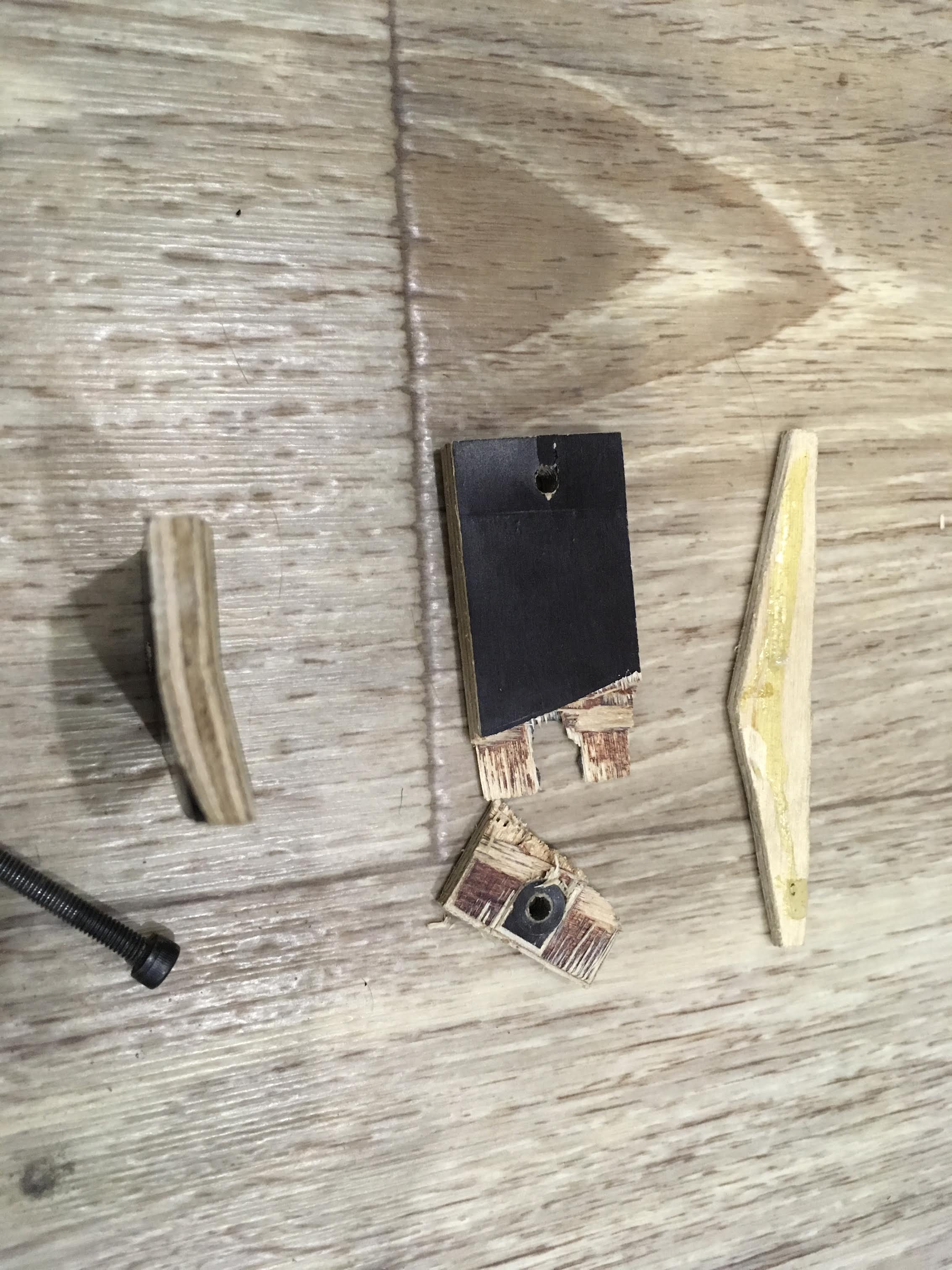

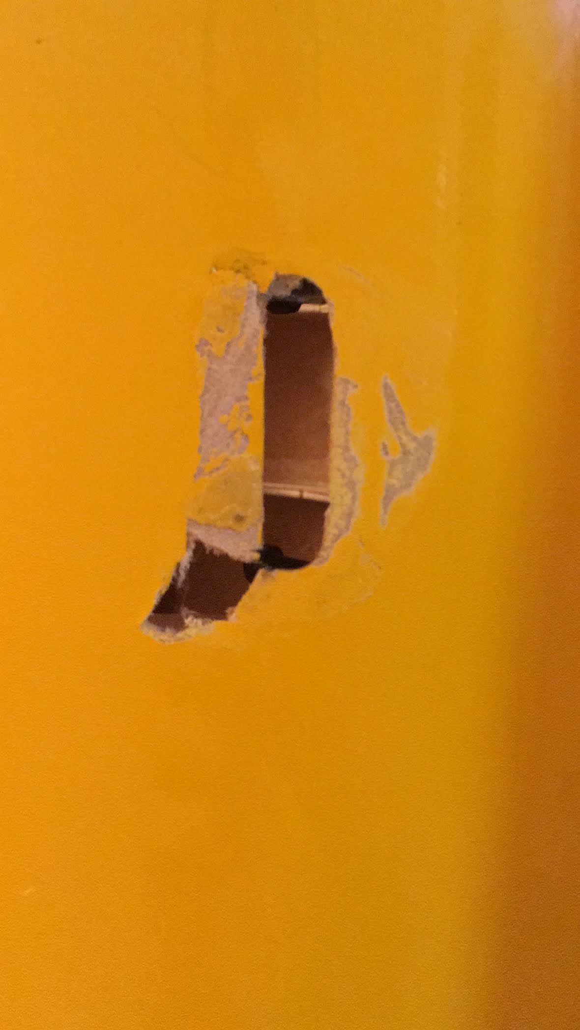

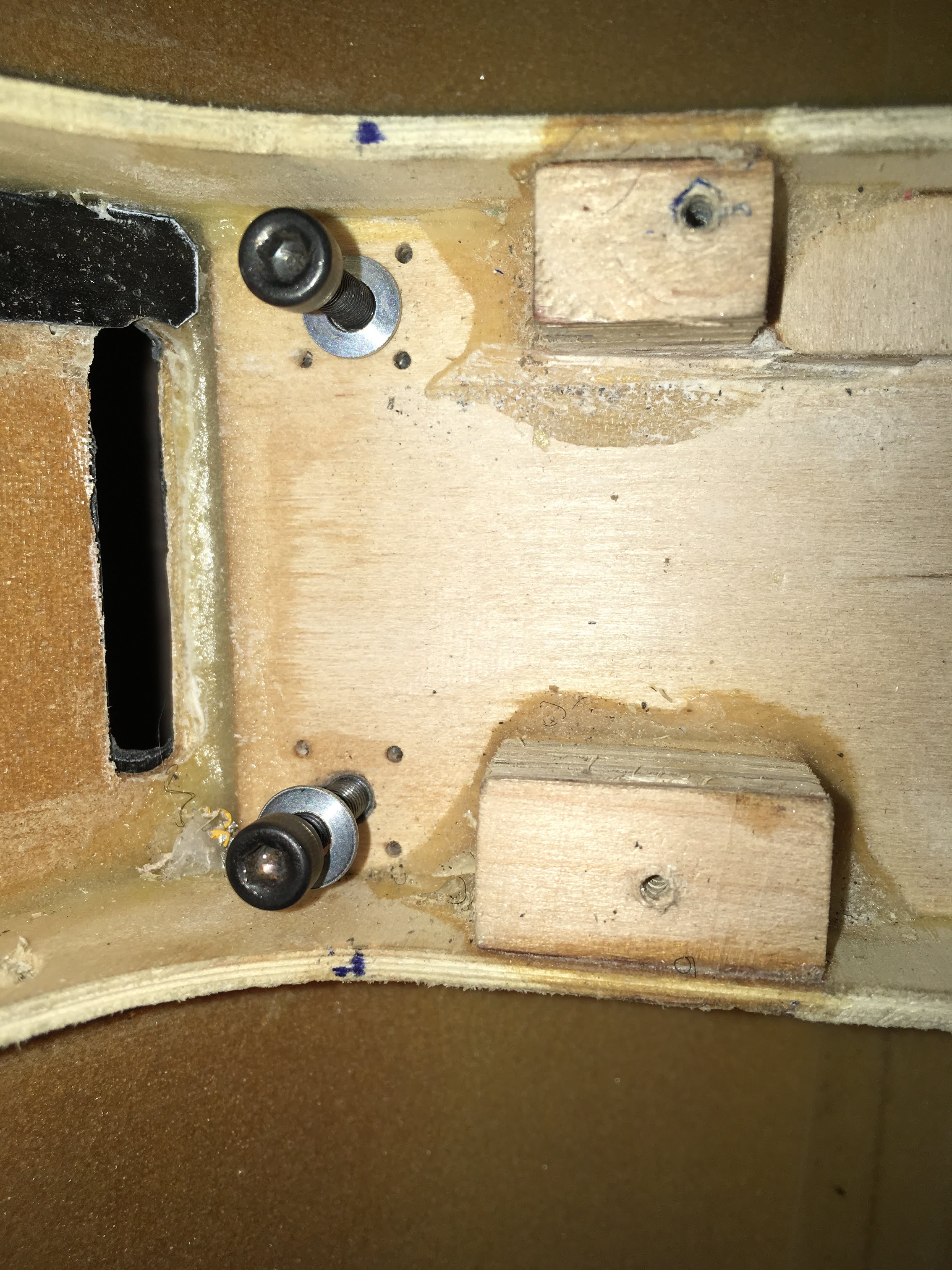

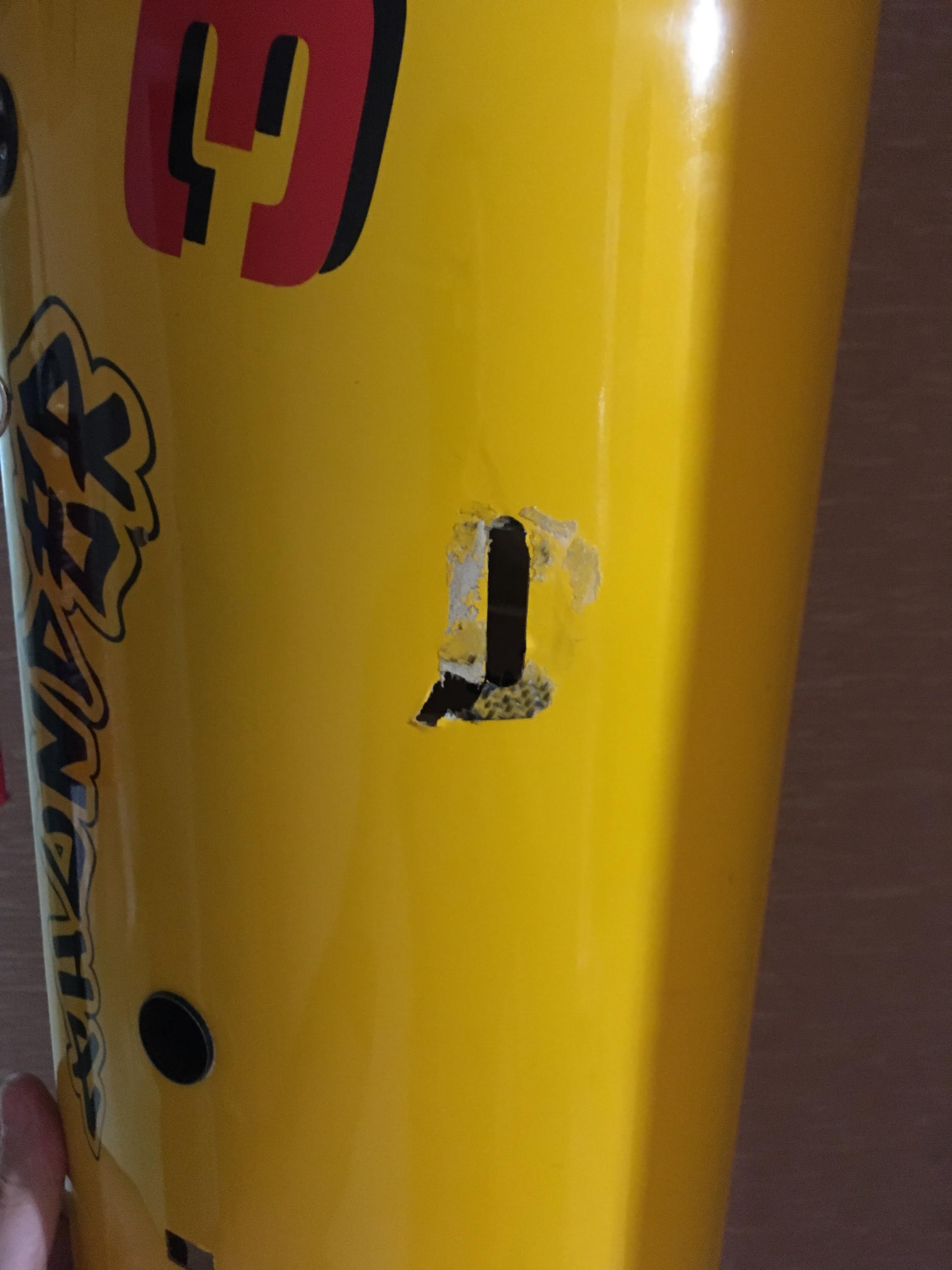

В общем.... Когда умные дяди говорят: "Лёша, слишком медленно!!! Газку!!! Газку!!!" Не надо отвечать: "Да этож а#@енный самолет!!!! Смотри!!! Он сам садится!!!"
В итоге выломал стойку... Осмотр после происшествия показал, что нихрена страшного не произошло. Правильный самолет сломался в правильном месте, немножечко повредил обшивку. Несколько насторожили трещины в стойках. Стойки были отданы грамотному товарищу на ревизию с последующим ремонтом по необходимости...
Re: Krill Thunder 3D
Леш, ну выламывание стоек, как мне кажется, закладывается еще при проектировании самолета, как обязательный элемент. У меня на экстре в Бекетовке, у Дена на эл.экстре во Вьясе и т.д.
Вклейка фанерной площадки с усилителями решает эту хитрожопость производителей...
Ген, помнишь как у меня на митосе стойка ломалась? А у Сани Заулочного на винде? Половина низа фюзеляжа к чертям, силовой набор в щепки. А тут всего лишь латка на обшивку и новая прижимная пластина. Мне кажется данная конструкция оооочень правильная.

Как удалить суперклей?

Покупаешь тюбик очистителя суперклея и удаляешь.Алексей Арчаков писал(а):Как удалить суперклей?
http://contact.ru/super_ochist.html

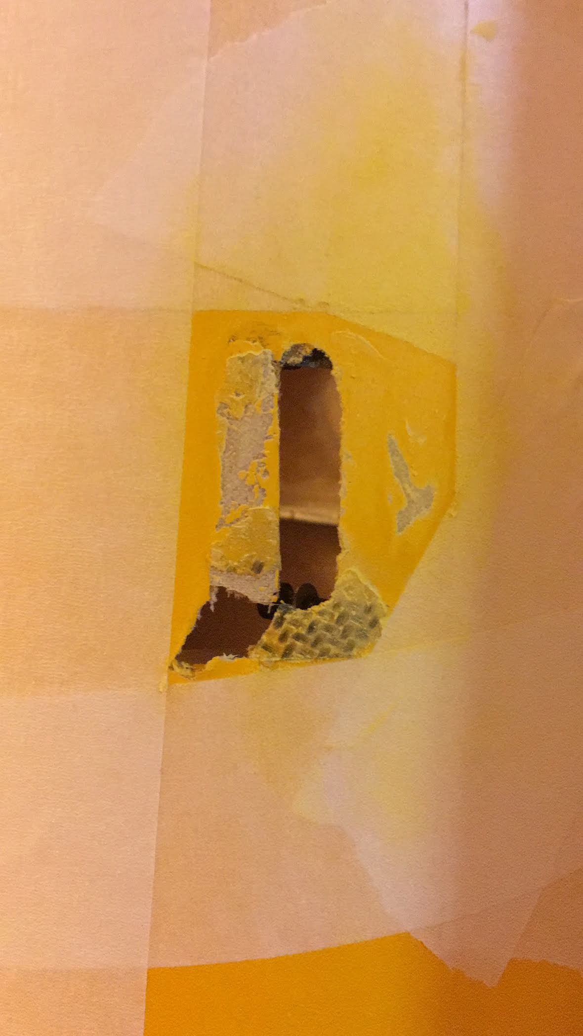

Я оклеил место повреждения скотчем и вышкурил клей. Сегодня ещё немного потру. Доведу до кондиции, ткскть.
Ну по очистителям от суперклея я вчера погуглил и вот что выяснил: спецсоставы могут повреждать/растворять лак, краску, пластик. Есть надежное и дешевое средство - Димексид, продается в аптеке.

Такие небольшие по площади повреждения можно ремонтировать с помощью пластиковой пластины. Разводишь смолу. аккуратно наносишь на пластину, чтобы она закрывала поврежденные места. Лучше прозрачную (пузыри видно). Ее скотчем наклеиваишь. после высыхания снимаешь. Чуть подшкуриваешь края и красишь. Изнутри стеклом лучше усилить немного. Но краску с этого места надо удалять. Смола должна на смолу ложиться.Алексей Арчаков писал(а):Я оклеил место повреждения скотчем и вышкурил клей. Сегодня ещё немного потру. Доведу до кондиции, ткскть.

Там были две пластины, приклеенные супер-клеем прямо на краску. Я их с великим трудом оторвал. Считаю, что лучше пусть они отвалятся при жесткой посадке, чем оторвут вместе с собой кусок фюзеляжа.

Есть еще ремонтная хитрость. Если лень подбирать краску, то просто наклеивается наклейка или пленка в контраст. Вроде так и было задумано.

Не так все однозначно: При отсутствии усиления этих отверстий, травма фюзеляжа может и бОльшей быть... Стойка просто разрежет пластик на большую длину. А при их наличии передаст удар на площадку и фюзеляж меньше пострадает. Тут уже выбор каждого: что ему удобнее ремонтировать. Площадку или фюзеляж.Алексей Арчаков писал(а):Там были две пластины, приклеенные супер-клеем прямо на краску. Я их с великим трудом оторвал. Считаю, что лучше пусть они отвалятся при жесткой посадке, чем оторвут вместе с собой кусок фюзеляжа.

Я думал про плёнку, и есть моменты в которых данный ремонт выигрывает, и, может быть, так и сделаю. Есть сомнения в том, что получится красивый край в месте, где стойка входит в фюз.

На паяльник накручиваешь медную проволоку (толстую) и вовнутрь пленку приклеиваешь на горячую. Подобрав температуру на проволоке. Или через кусочек бумаги.
