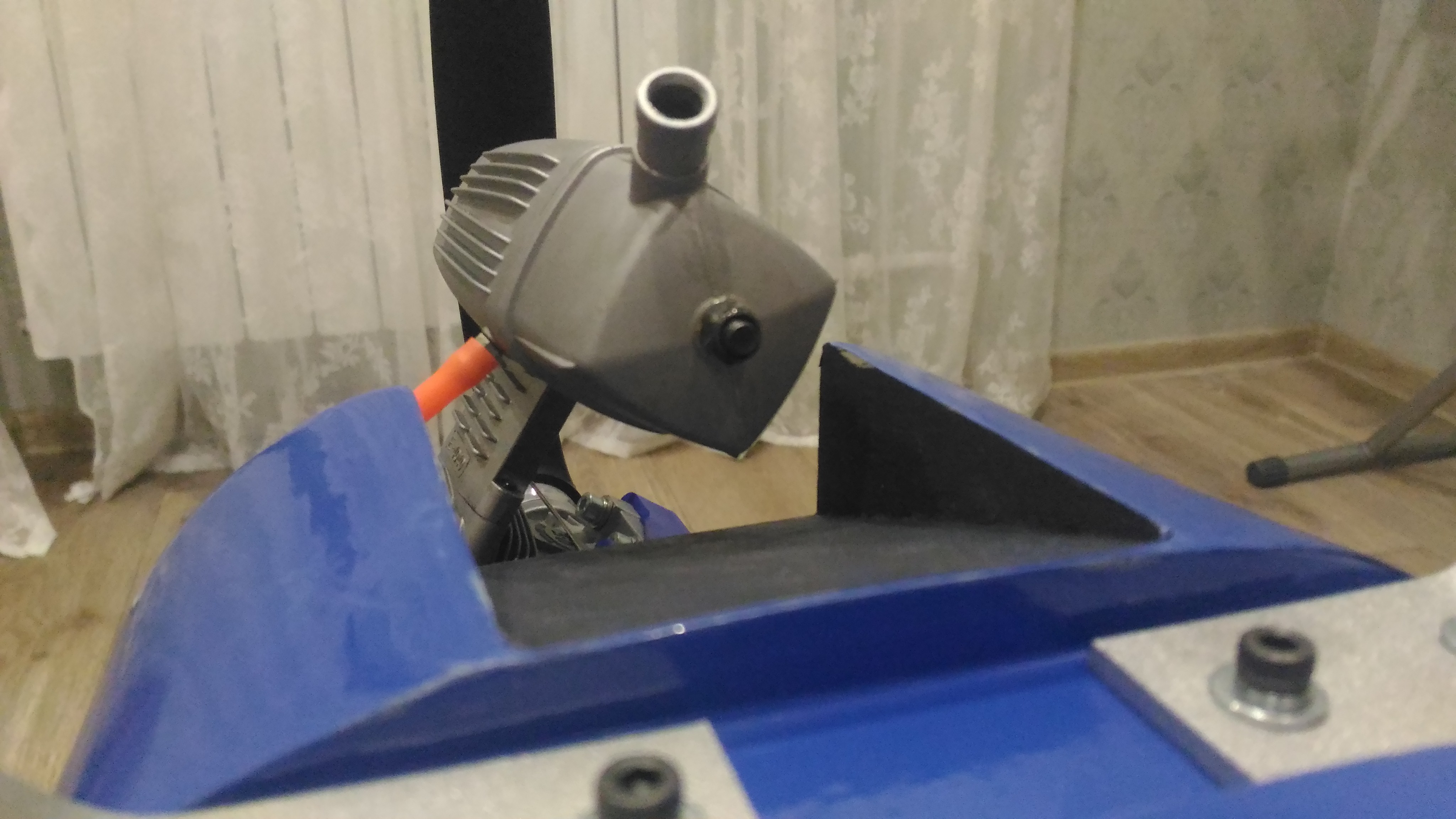

SHURHAND писал(а):Леш, чем больше нитры, тем легче температурный режим для мотора. ..
Гена. Ни так. Чем больше нитры, тем стабильнее работает мотор, но греется он больше. Но и свечка нужна холоднее. 10% это ближе к пределу для такой кубатуры....

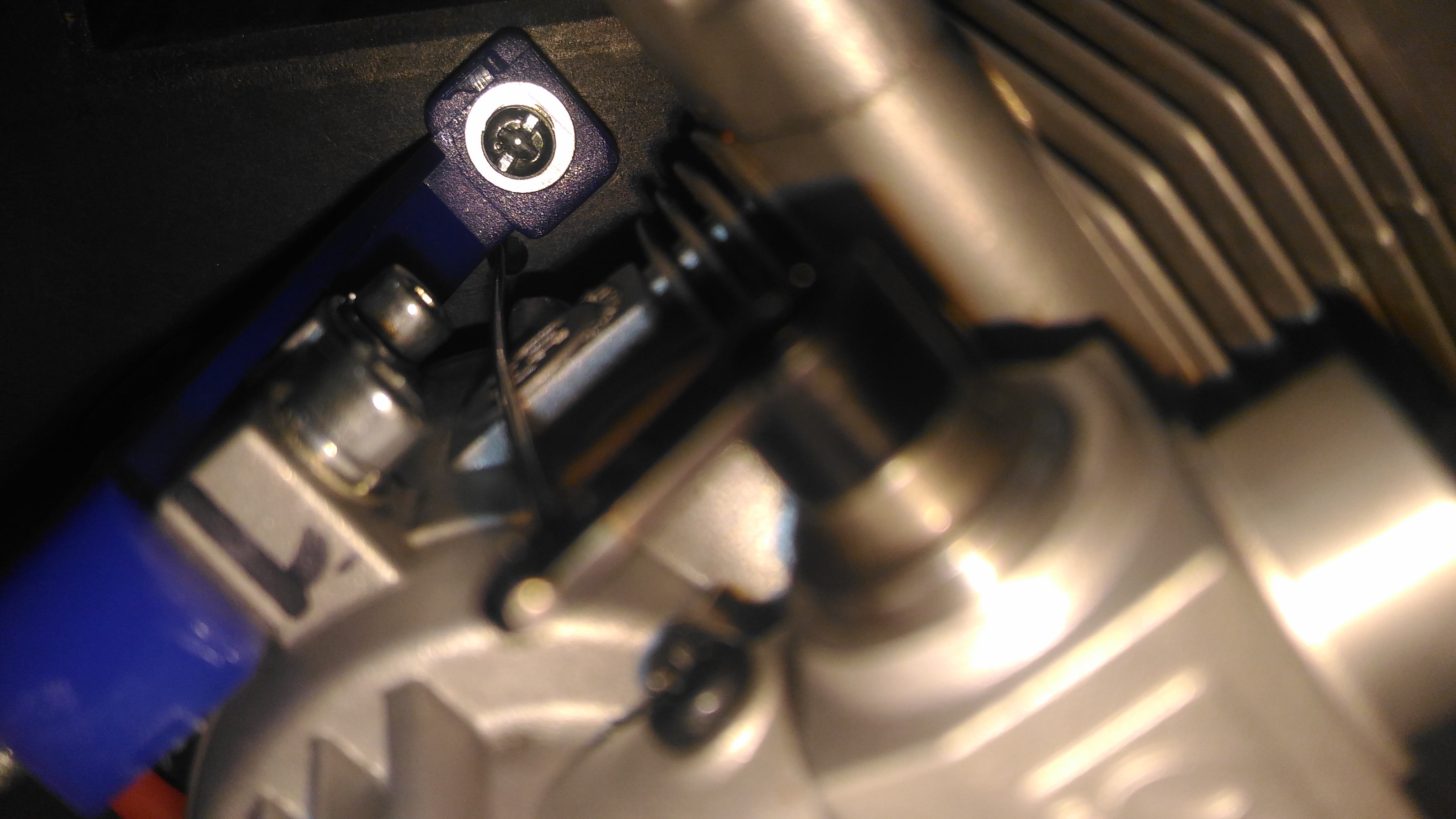

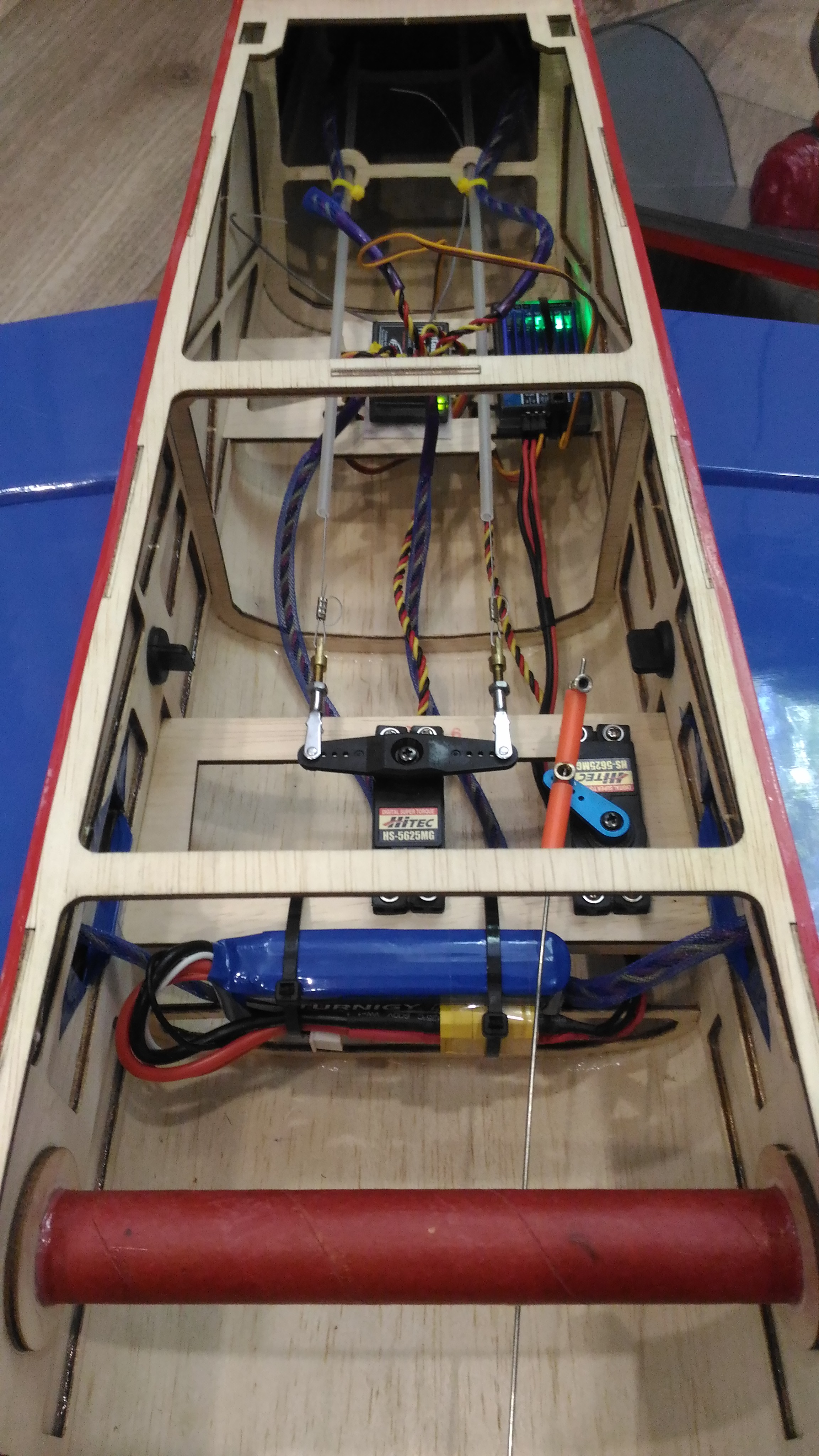

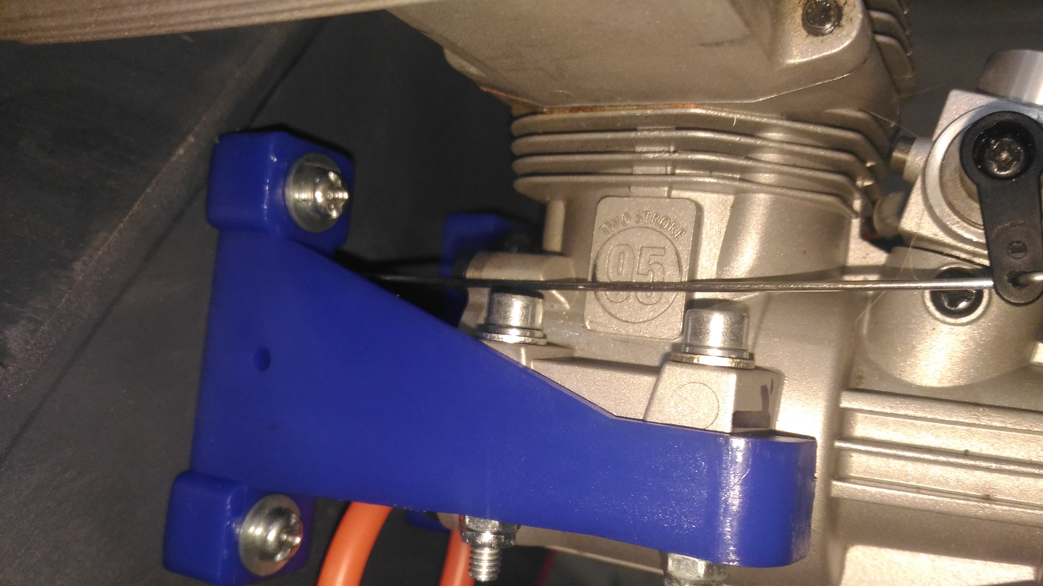

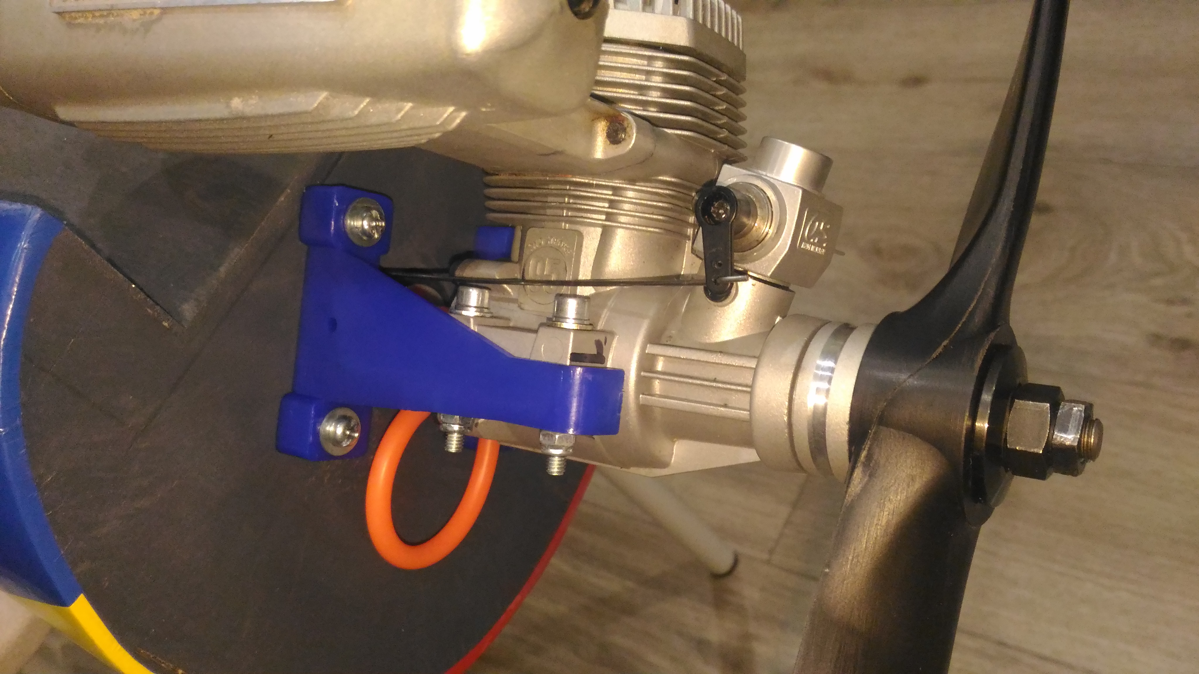

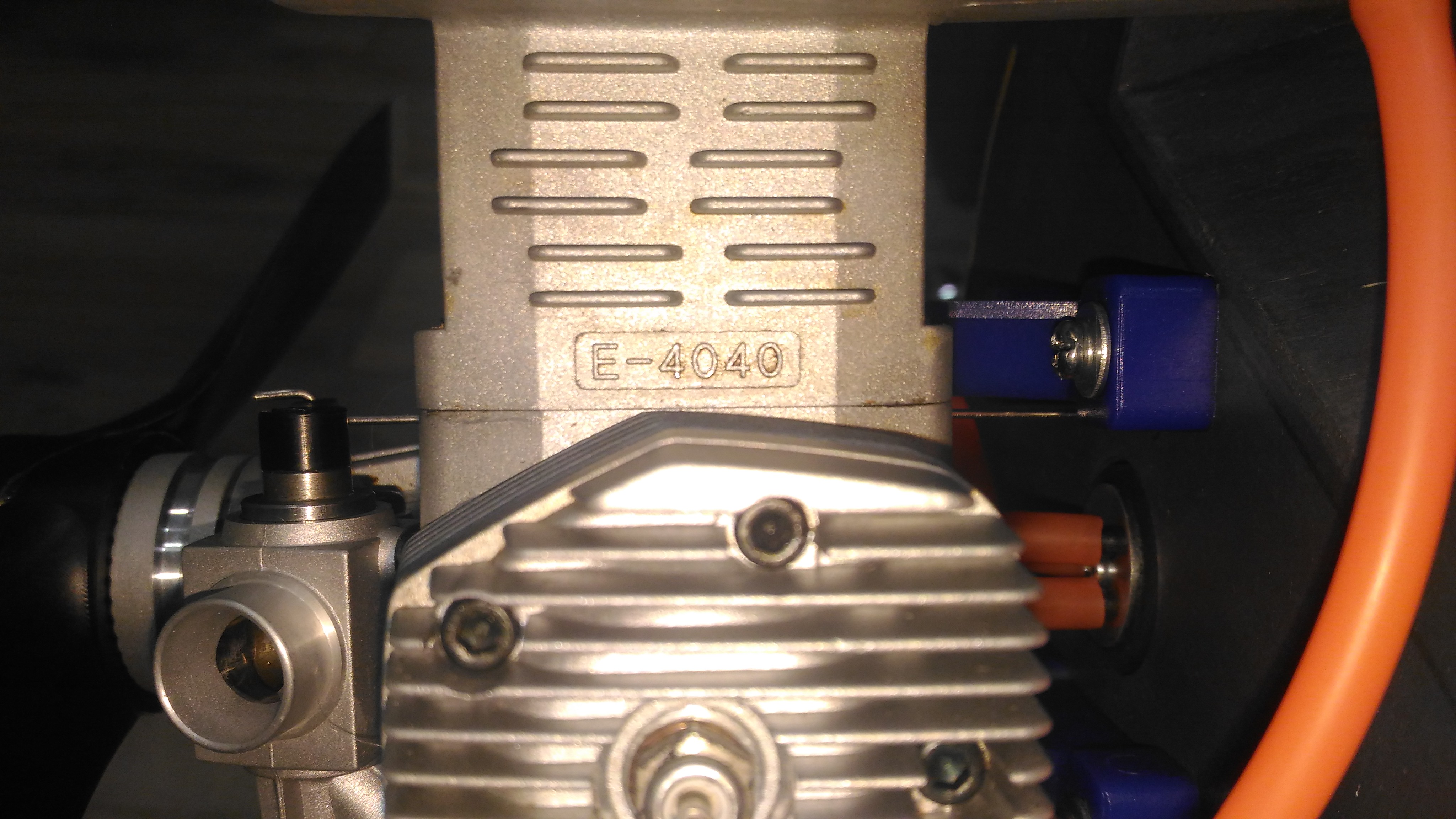

SHURHAND писал(а):Лажа какая-то. Предлагаю тягу заключить в боуден, только придется рядом с серво установить уголок для крепления трубки боудена.
И второй уголок рядом с карбюратором.
Вместо боудена можно пружинку от сальника большого диаметра использовать. Она навита виток к витку. Можно просто несколько втулок по пути поставить.

Алексей Арчаков писал(а):Ну то есть беру пятёрочку?
На обкатку можно 0% нитры. В полете 5% должно хватить с запасом. именно для стабильности работы мотора и не более. Нитра-пожиратель моторесурса!!!

Пенсионер писал(а):И второй уголок рядом с карбюратором.
У карбюратора лишнее. Там нагрузки на тягу нет никакой.

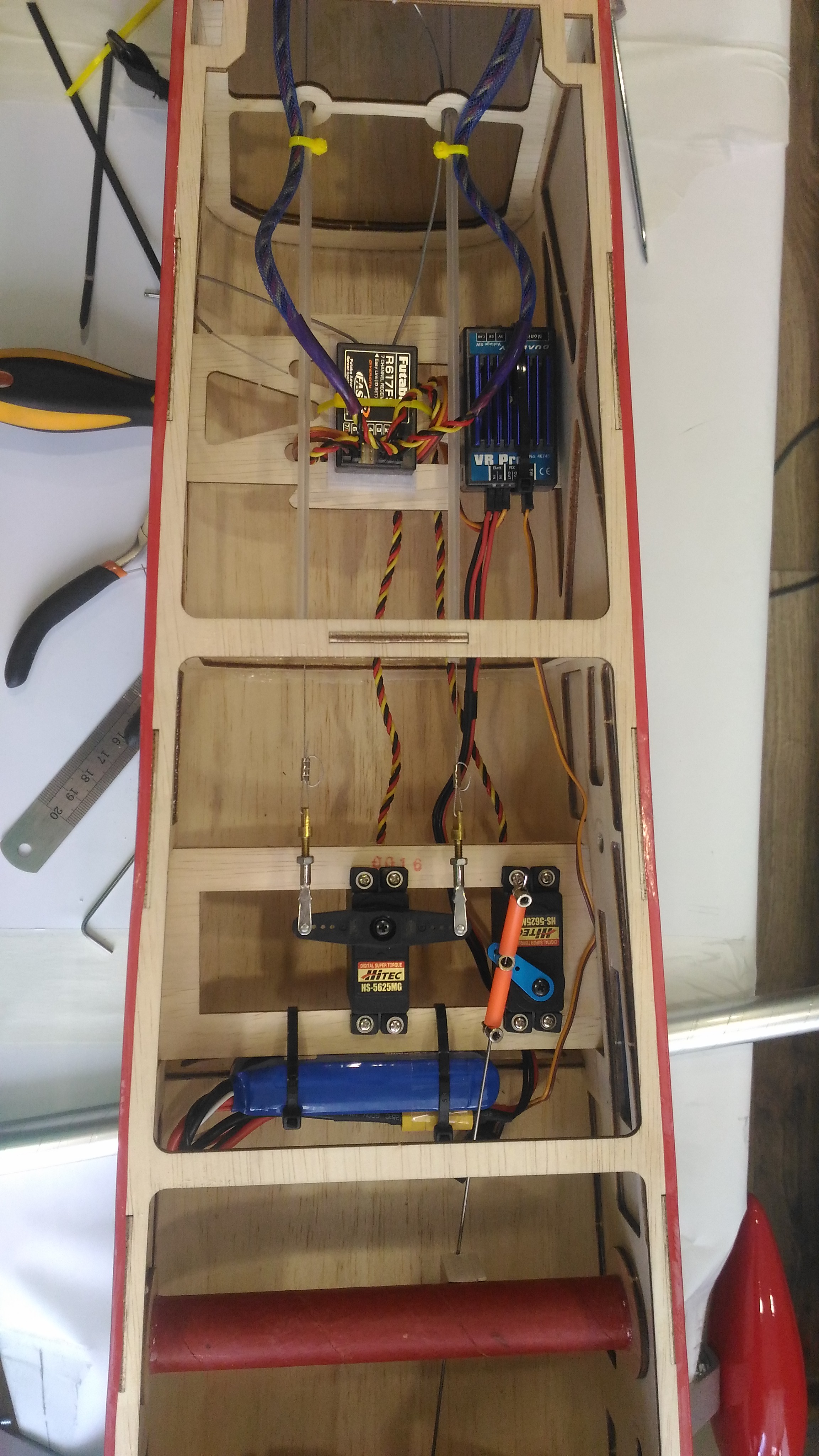

Леша. Поставь на мотошпангоуте промежуточную качалку. К карбюратору будет короткая тяга. А вторая тяга уйдет мимо бака через боковое свободное отверстие в шпангоуте рядом с баком. И все на шаровых сделай. И будет тебе ЩАСТЬЕ и точная работа стика газа. Без задумчивости, пока тяга распрямится и т.п. Или, как крайнюю меру серву вынеси на мотошпангоут.
Сообщения: 2292
Re: Graupner Як54 1620мм

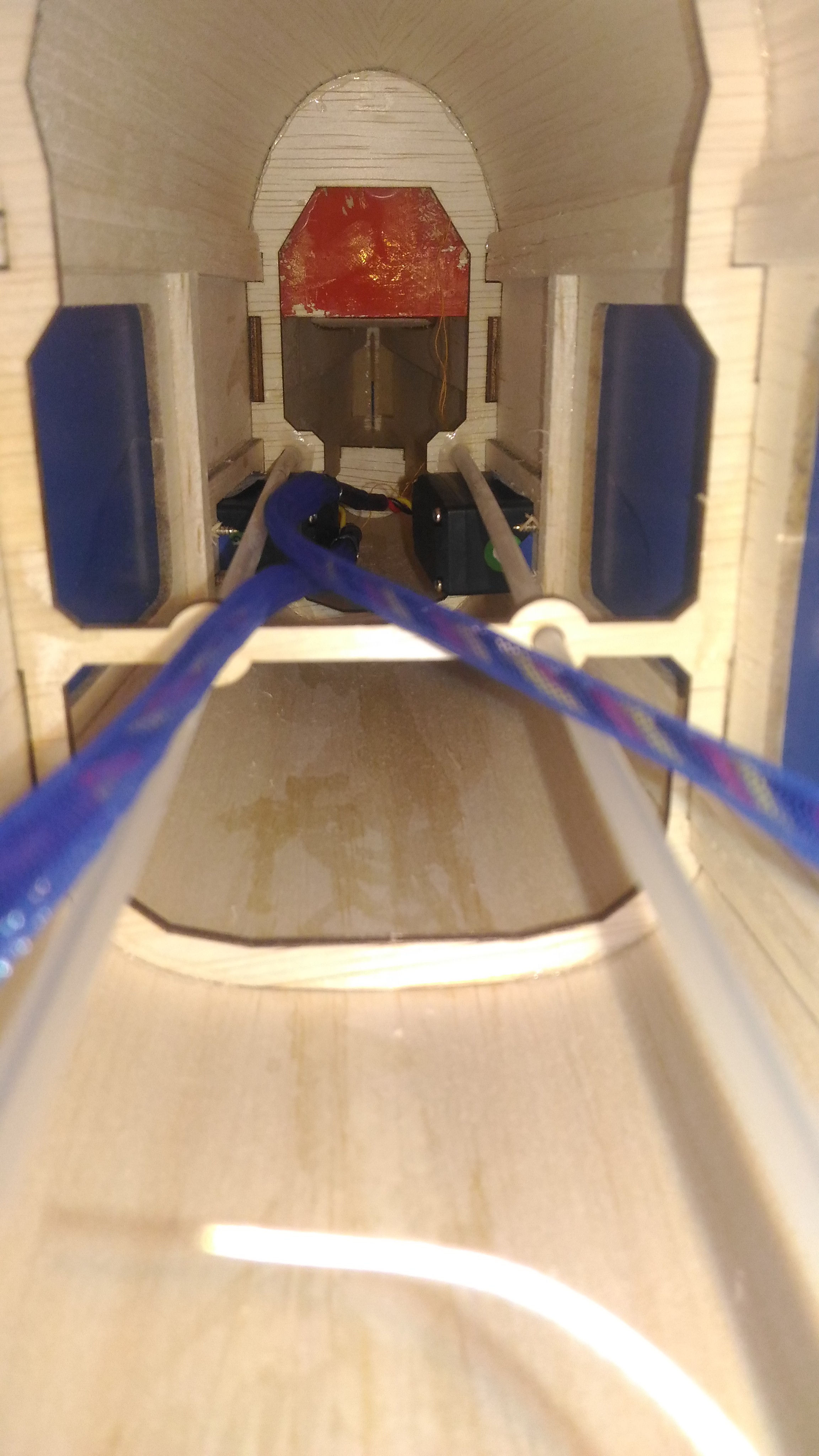

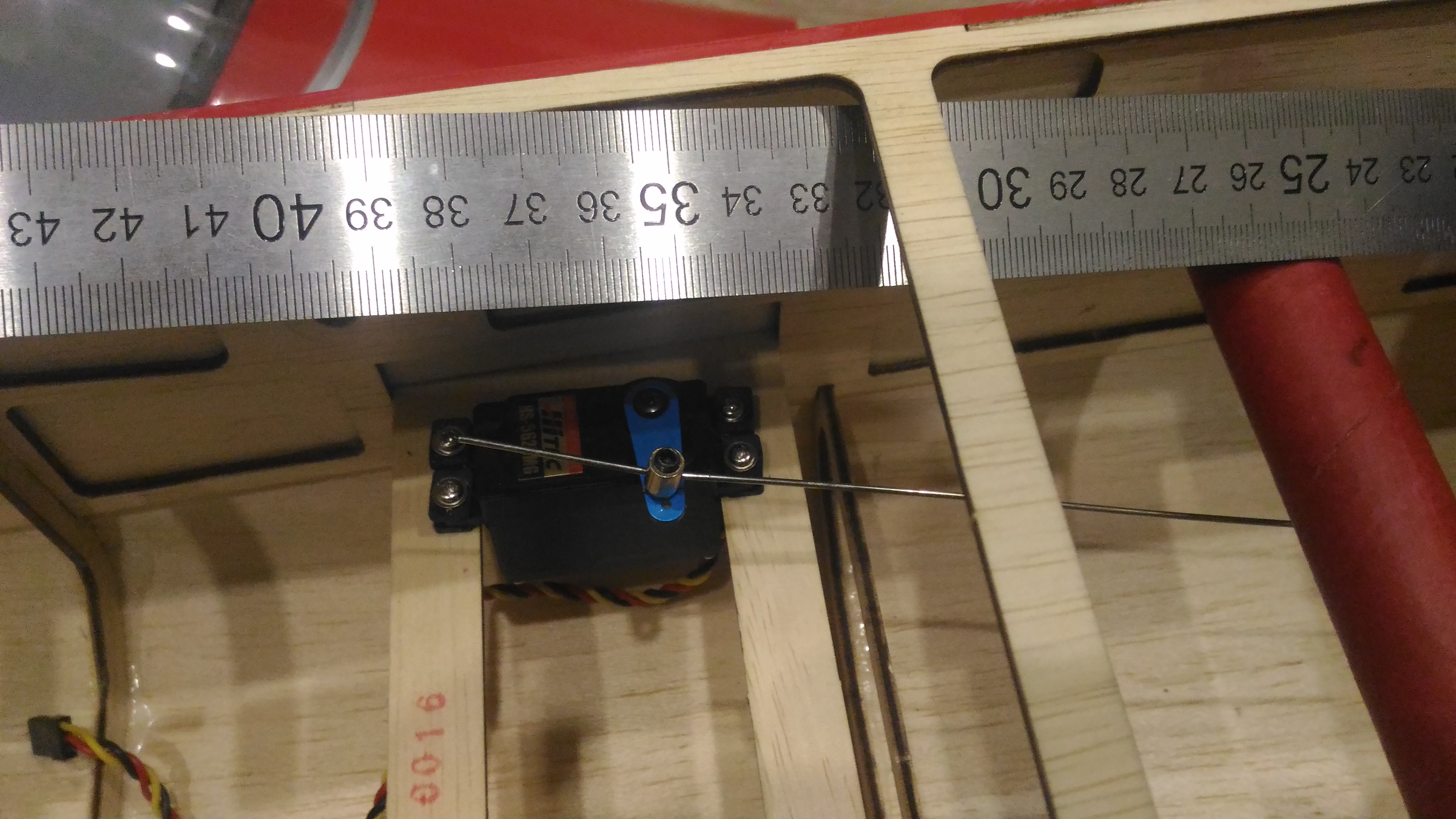

С боуденом ЩЯСТЬЕ будет ПРОСЧЕ.
Тяге негде будет гнуться
Это все для жесткости, чтобы вбок не уходила. И возле сервы и возле карбюратора.
Алексей Арчаков писал(а):С боуденом ЩЯСТЬЕ будет ПРОСЧЕ.

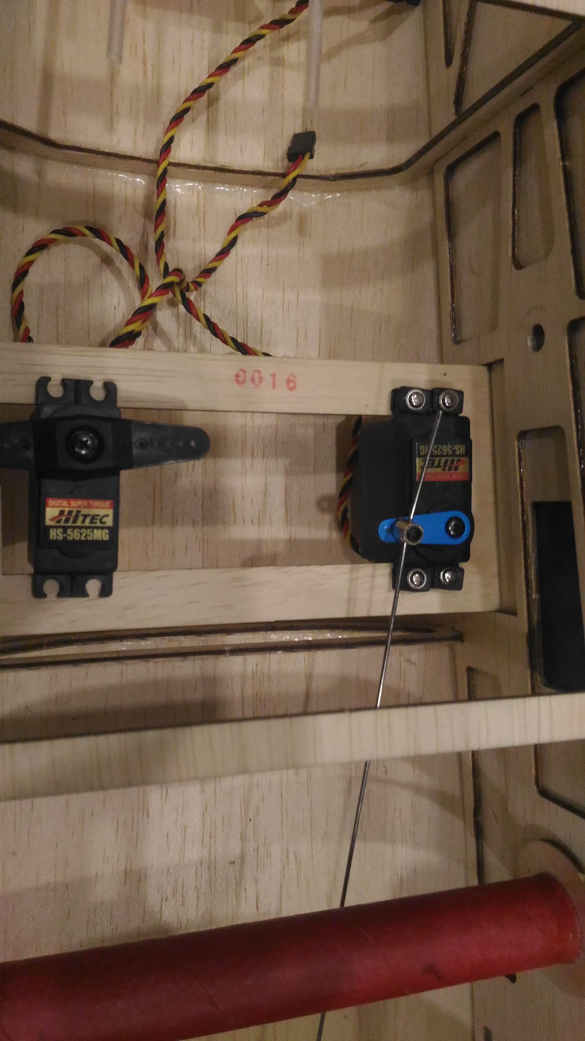

Но есть обо что тереться. А это не тяга в боудене на РП. В тягу газа ОБЯЗАТЕЛЬНО масло с пылью будет попадать.
И еще советую силиконовую трубочку топливную одеть на тягу, что в качалку сервы входит. Она не даст серве в упор становиться при полностью закрытом и открытом карбюраторе.
Поинтересуйтесь количеством сгоревших на газу серв.

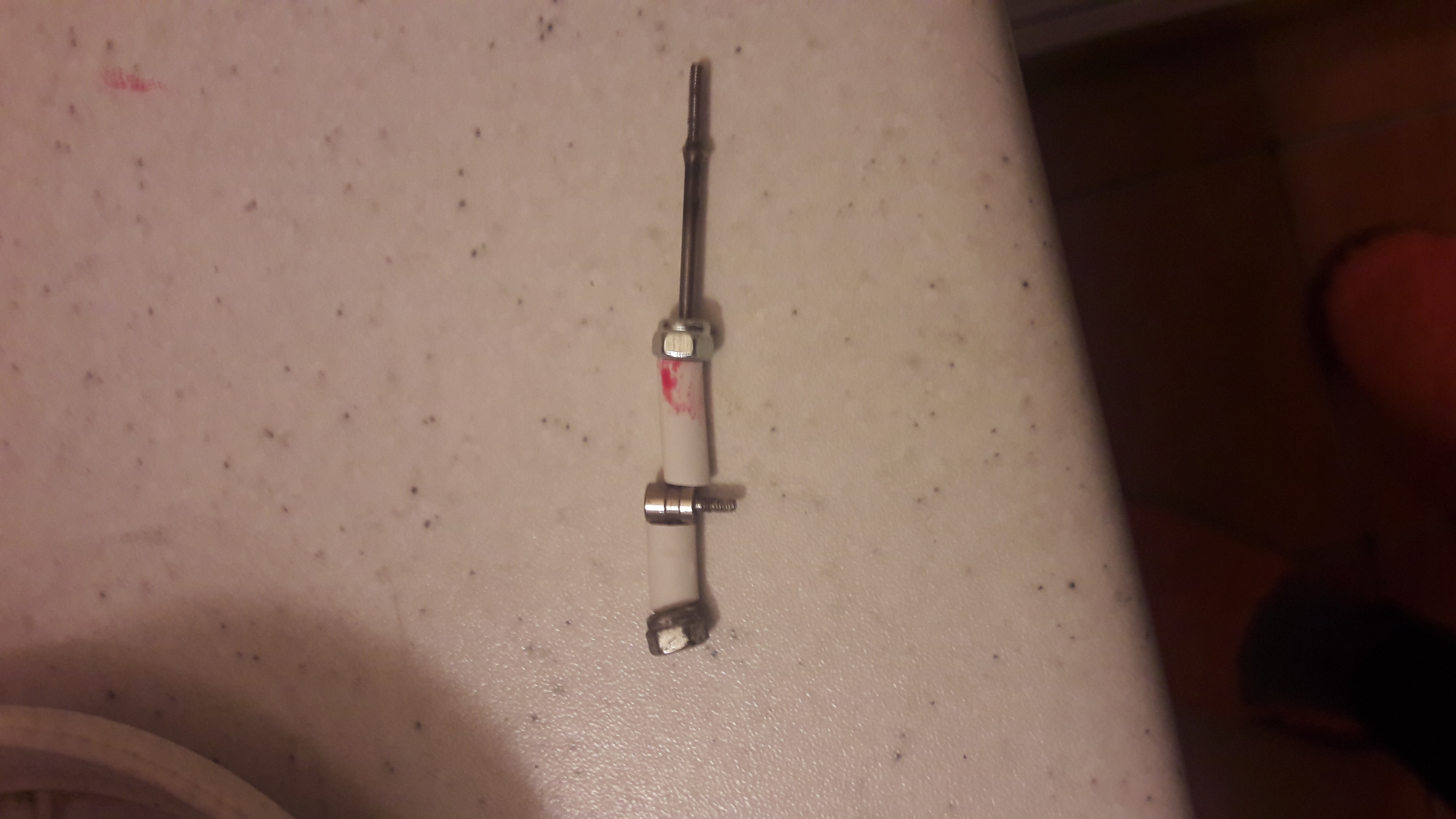

Сообщения: 2292
Пенсионер писал(а):И еще советую силиконовую трубочку топливную одеть на тягу, что в качалку сервы входит.
Вот тут не понял....
накидал разных фото. Поясните?
Пенсионер
Сообщения: 227
ФИО: Фомиченко Александр
Сообщение Пенсионер »
по такой схеме. вместо гаек цилиндрики с боковой резьбой. и в качалку вставить . только болт. что фиксирует тягу убрать
Сообщения: 2292
Идея нравится. Спасибо.

Почти всё готово.
