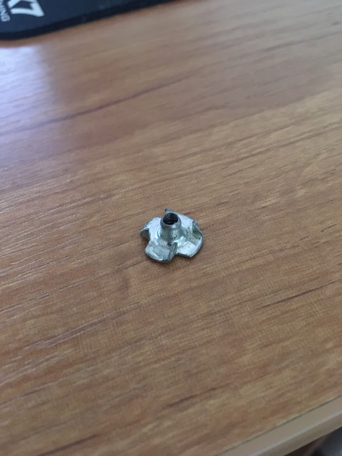

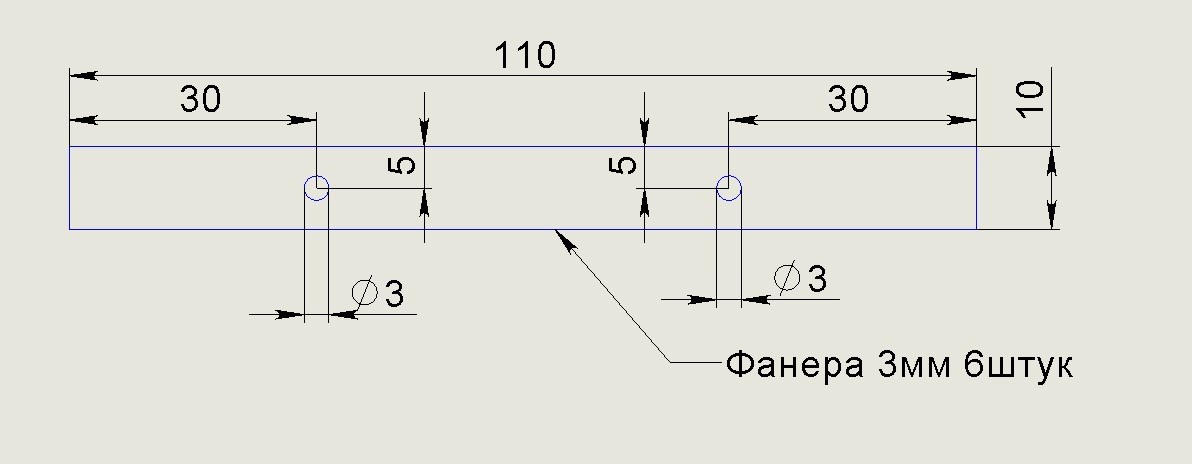

Друзья, нужна вот такая хреновина. 1шт. М3
Re: Krill Thunder 3D
Алексей Арчаков писал(а):Друзья, нужна вот такая хреновина. 1шт. М3
Вроде есть, вечером гляну.

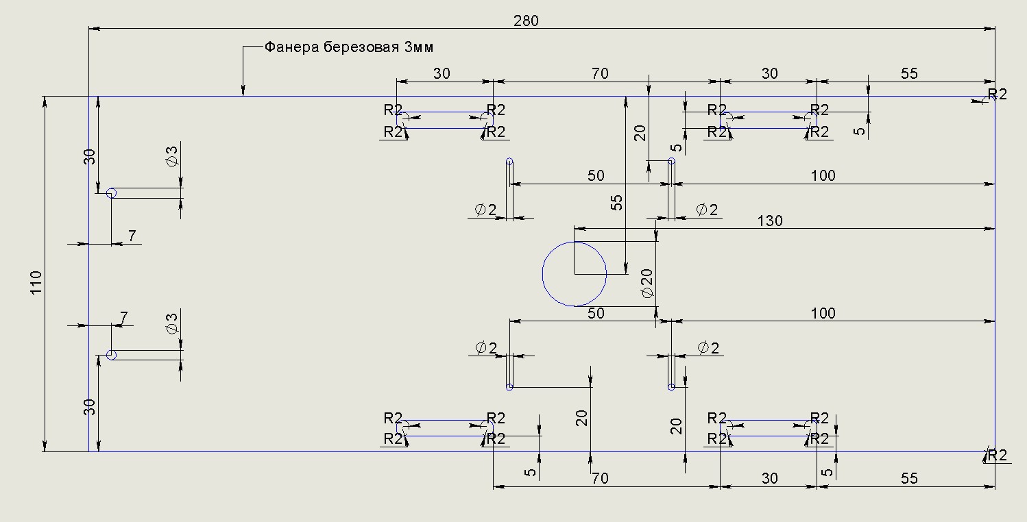

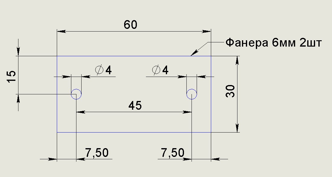

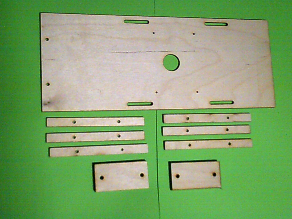

Геннадий Леонидович, прошу Вас посодействовать ремонту модели и вырезать детальки из эскизов ниже.
Спасибо.
Сообщения: 1214
Точность 0.15мм пойдет? , если принципиально, укажи, какие размеры должны быть в 0.
Сообщения: 2292
Пойдет :good:
Сообщения: 1214
Забирай...
Сообщения: 2292
Спасибо!!!

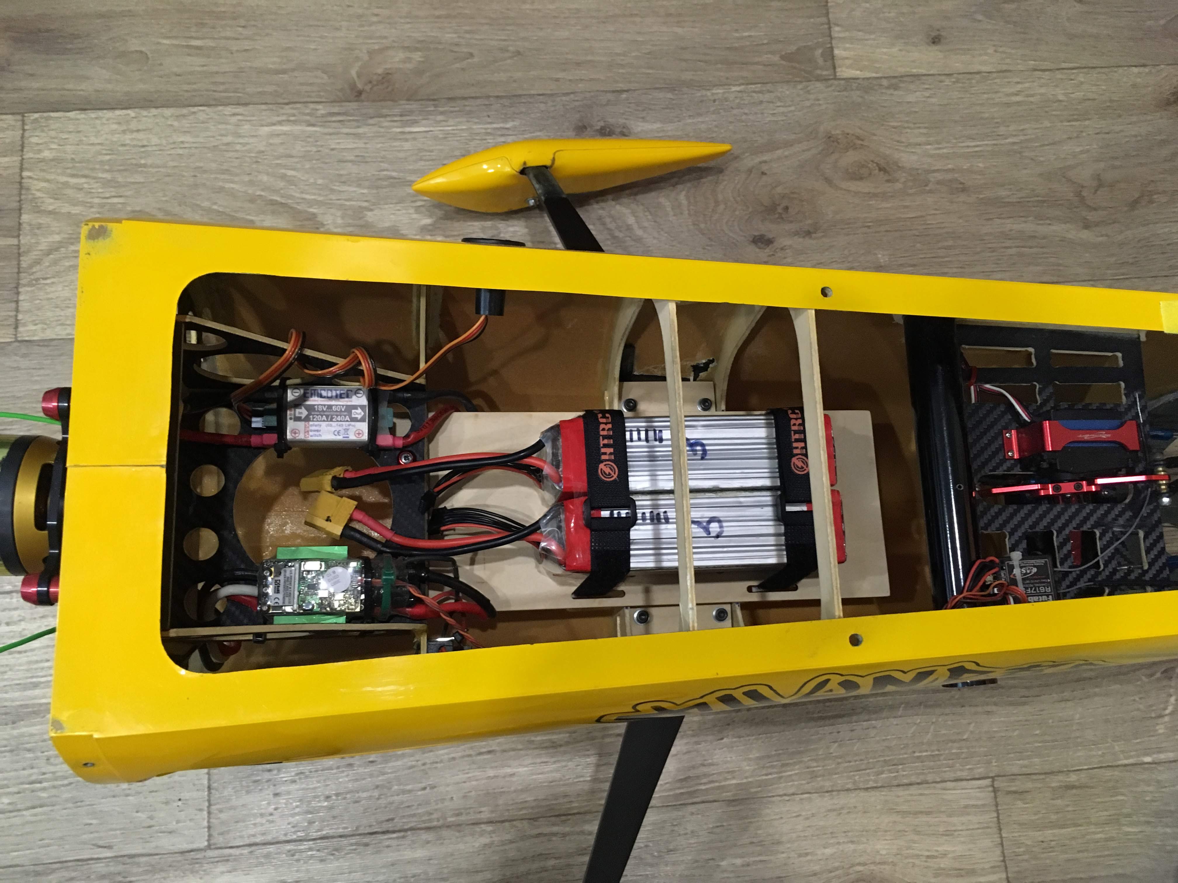

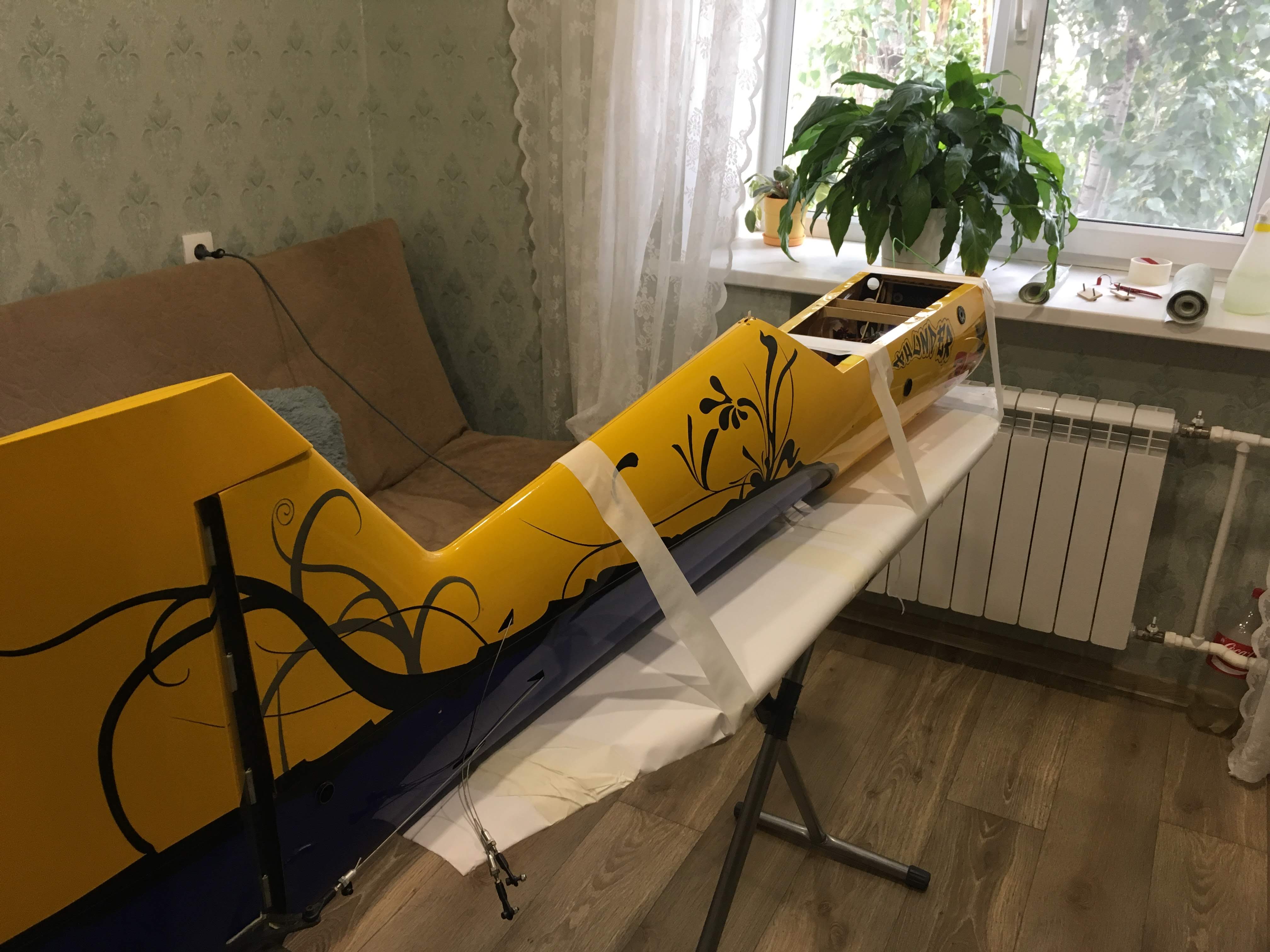

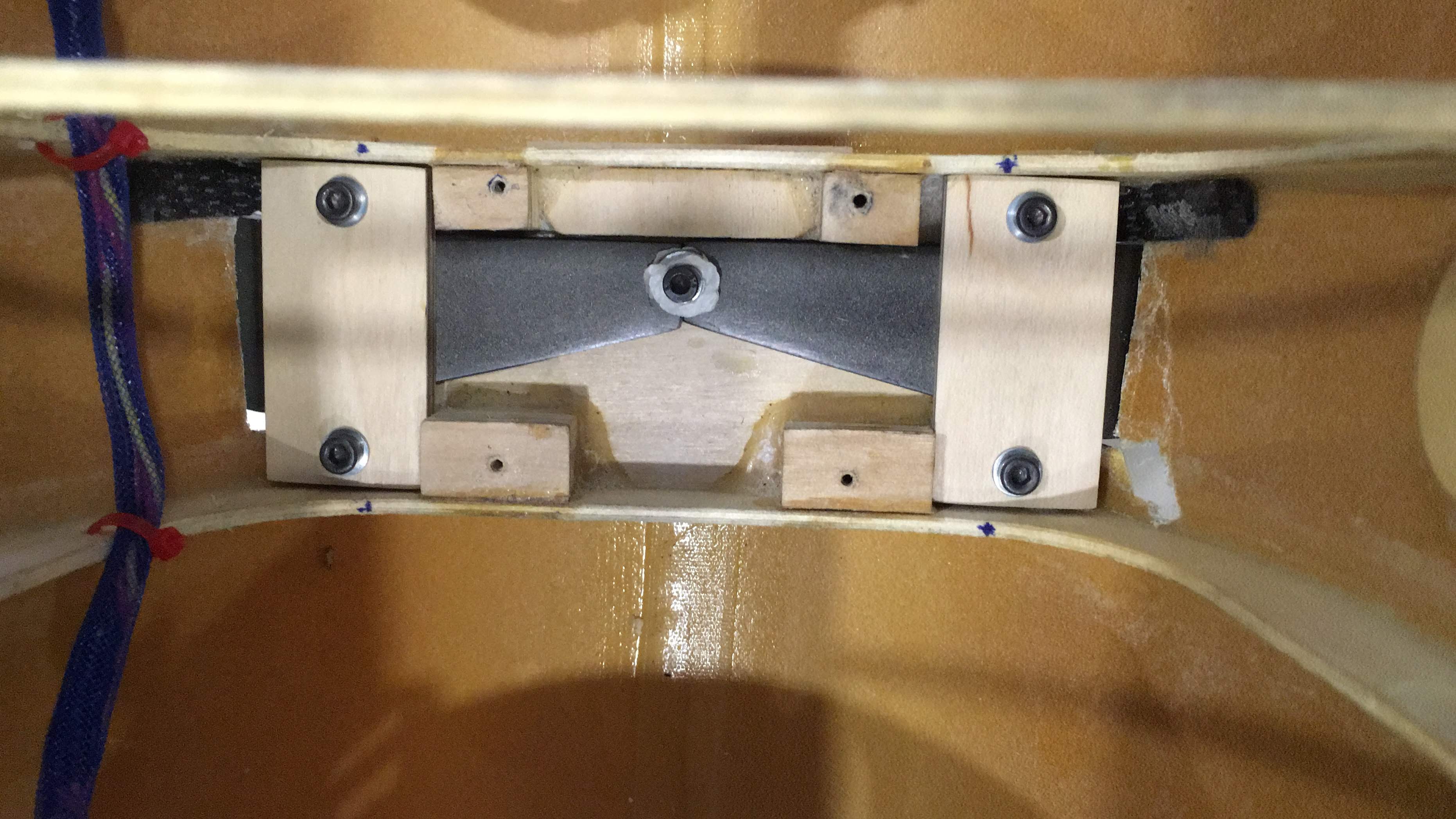

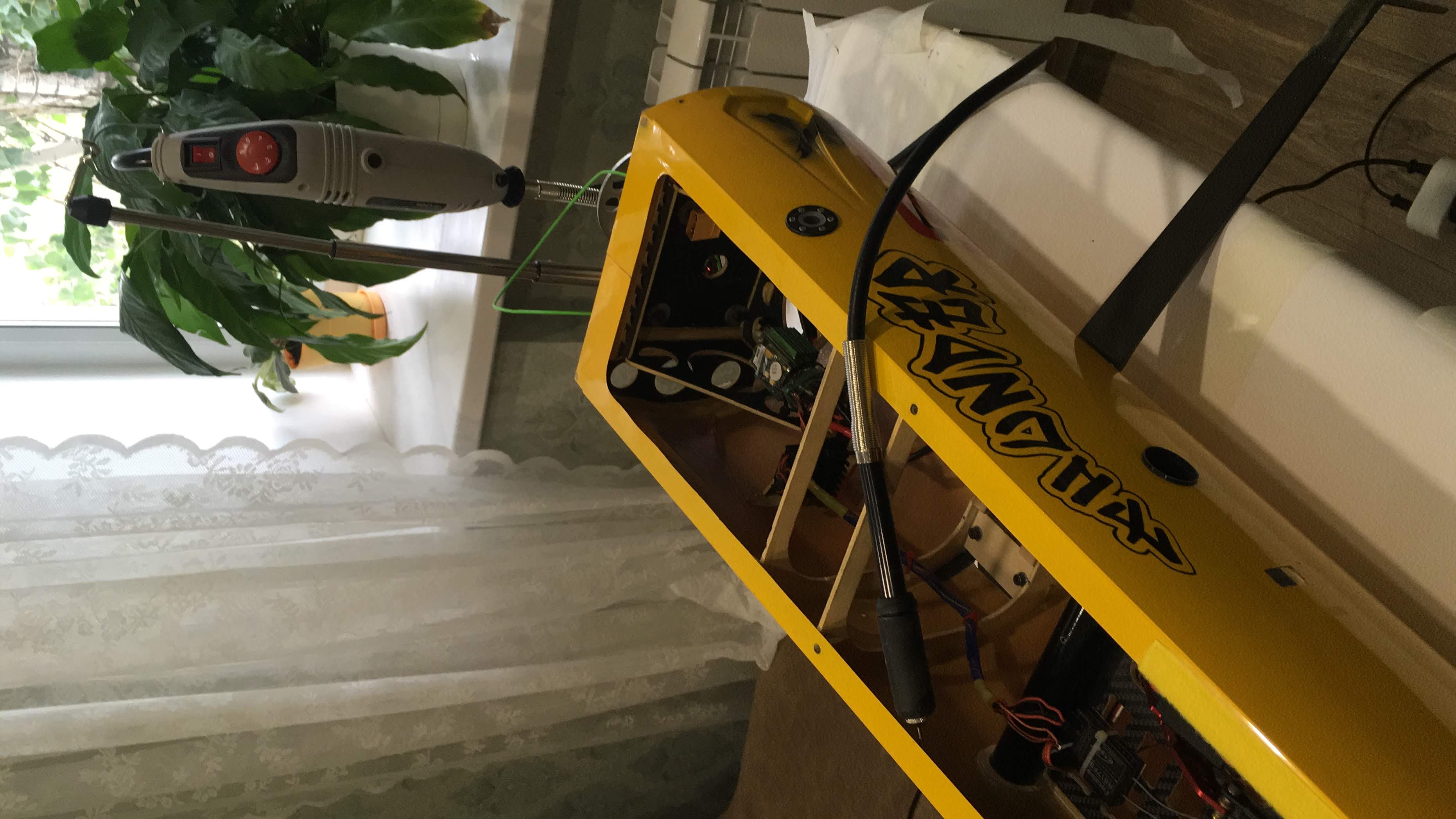

Немного фоточек вчерашнего ремонта.
Качественно зафиксированный пациент в анестезии не нуждается!(нижняя фото) :lol:
Пенсионер
Сообщения: 227
ФИО: Фомиченко Александр
Сообщение Пенсионер »
Леша. На втором фото кажется, что стойки не упираются передней частью в деревяшку в районе центрального болта. Это оптический обман?
Сообщения: 2292
Да. Там острых углов нет. Деревяшки не совсем прямые. На сколько я понимаю, деревяшки на глаз пилились лобзиком, потом потерлись об танкетку и вклеились в площадку. Но упор есть 100%.

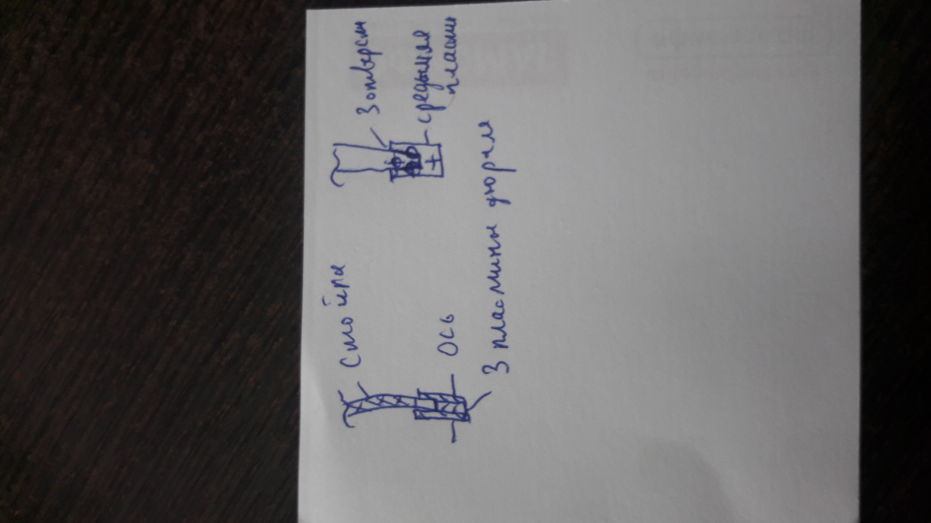

В общем.... Продолжаются мои проблемы со стойками... В какой то момент я даже психанул... Каюсь...
Я в не грамотный, поэтому вопрос для кого то покажется тупым, для меня сложный...
Стойка у основания оси продолжает крошиться даже после ремонта... Новая стоит 11к (стойка, тапки и колеса)... Я хочу попробовать сделать дюралевую. Толщина композитной стойки 6мм. Какой марки и толщины искать дюраль, чтобы точно была обеспечена необходимая прочность и упругость стойки?
Леша. Есть вариант обрезать стойку. и сделать ее сборной. В месте крепления оси колеса-дюраль 4 мм. А его закрепить на Угольной стойке. Проблема в качестве углепластика. Почему предлагаю оставить угольный стойки-они более мягкий. Если заменишь на дюраль, то амортизации при посадки не будет. И начнет фюзеляж страдать.
Сообщения: 2292
Я понял о чем речь. Смущает место соединения "угля" и дюраля.
Я сегодня закажу на "Титане" несколько вариантов стоек: 6мм, 5мм и с переменной толщиной. И просто проведу сравнительный анализ. Сейчас могу сказать только то, что угольная стойка, по моим ощущениям, слишком жесткая. Руками я ее могу согнуть совсем чуть чуть. Амортизирует она только самой нижней частью. Это видно при посадке.

Алексей Арчаков писал(а):Я понял о чем речь. Смущает место соединения "угля" и дюраля.
Соединение только на винтах с проклейкой смолой. Угольную стойку легче запилить по толщине, чем дюраль.
