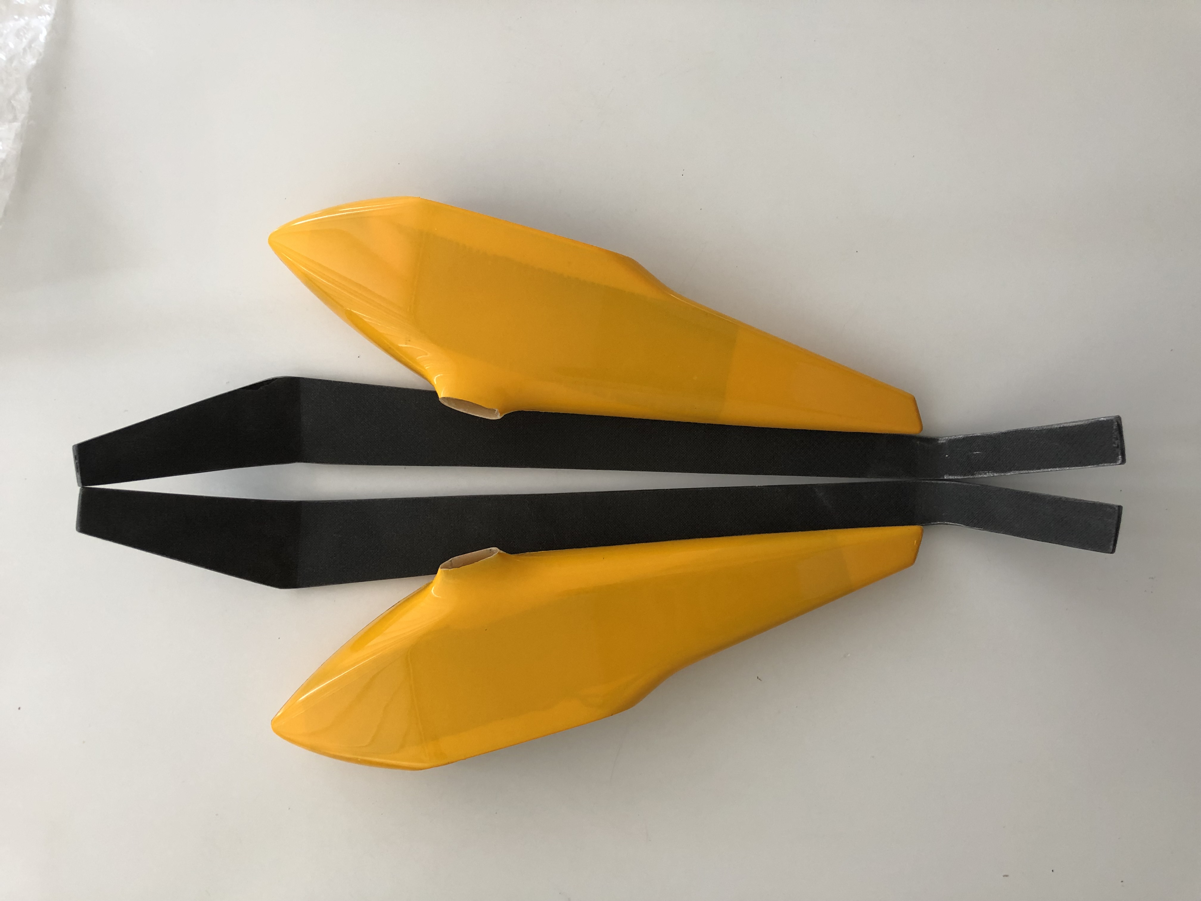

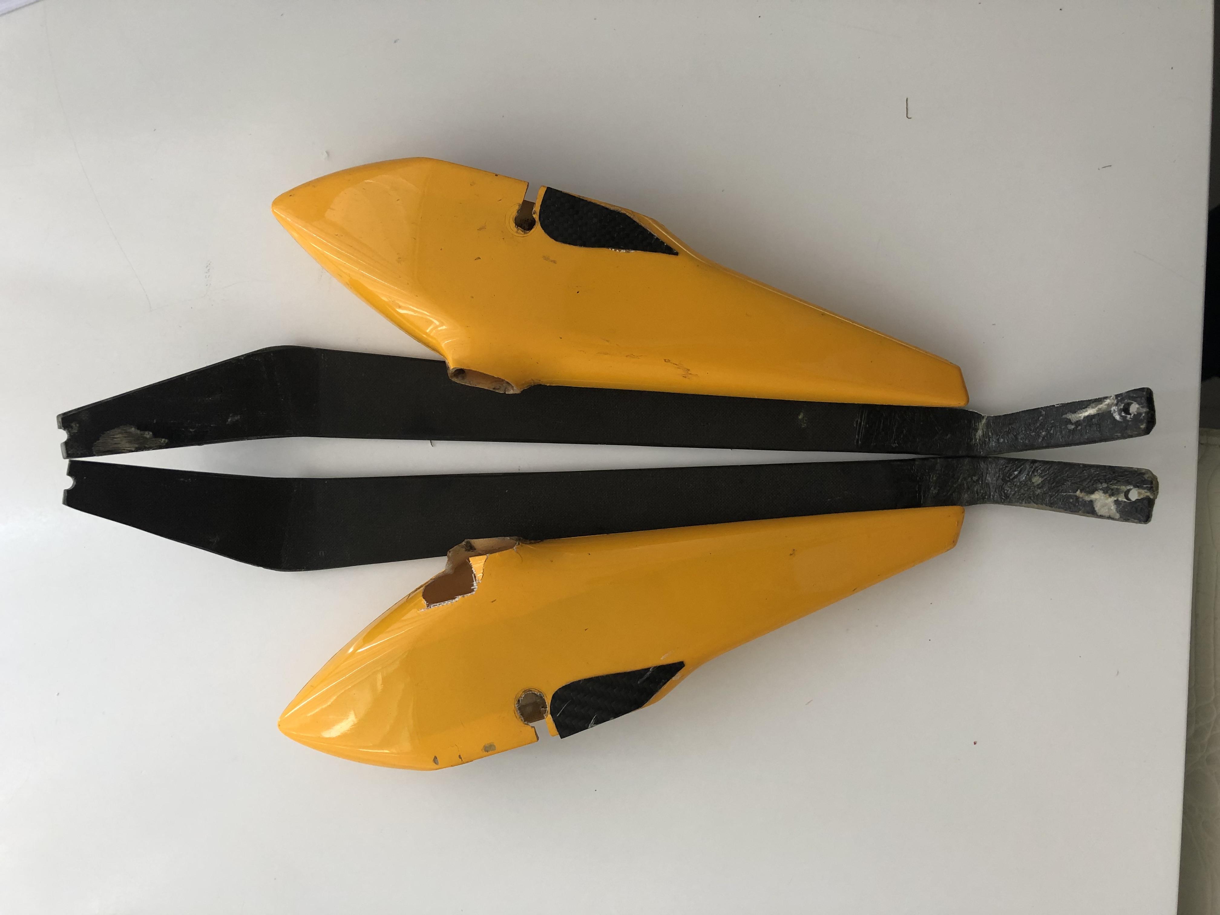

Прощай, старое :(
Здравствуй, новое :good:

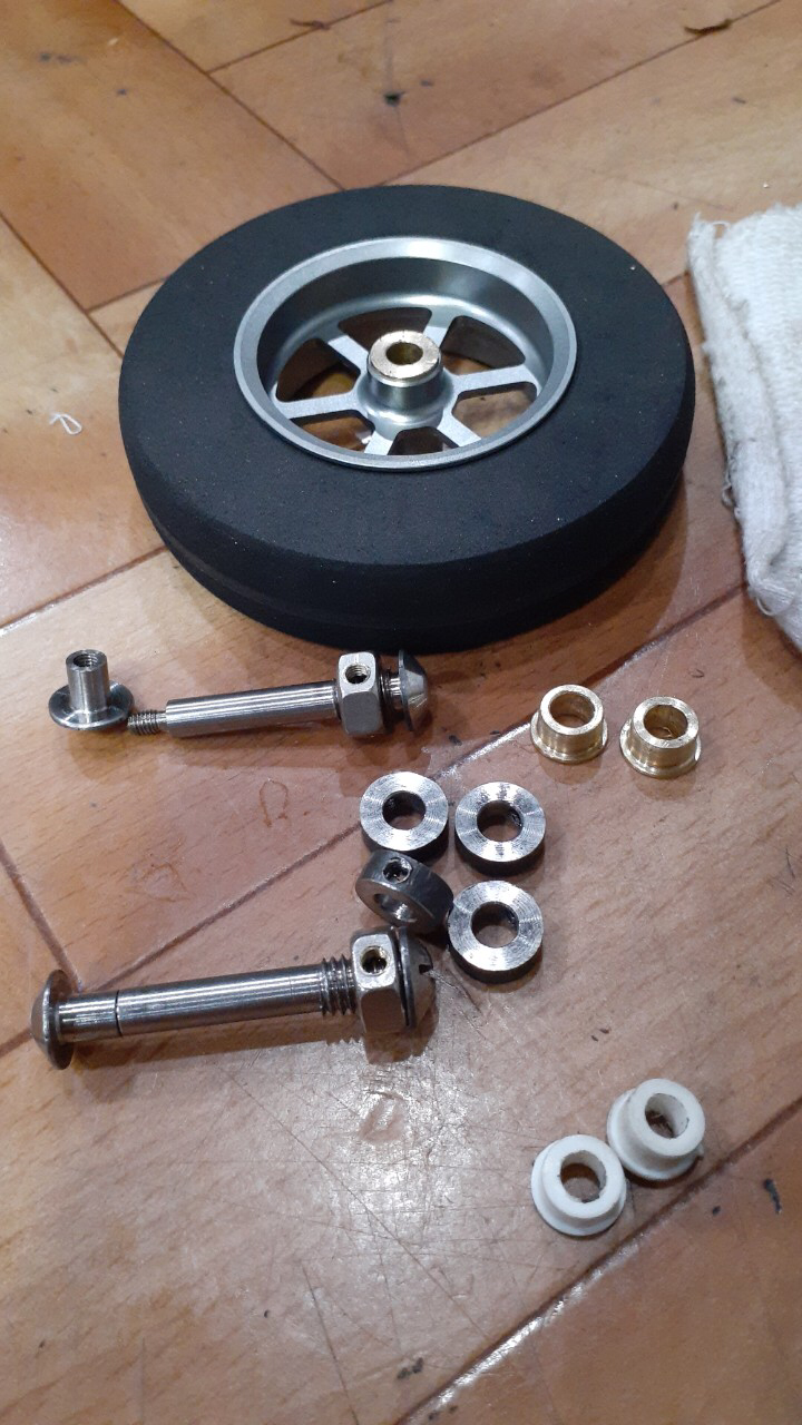

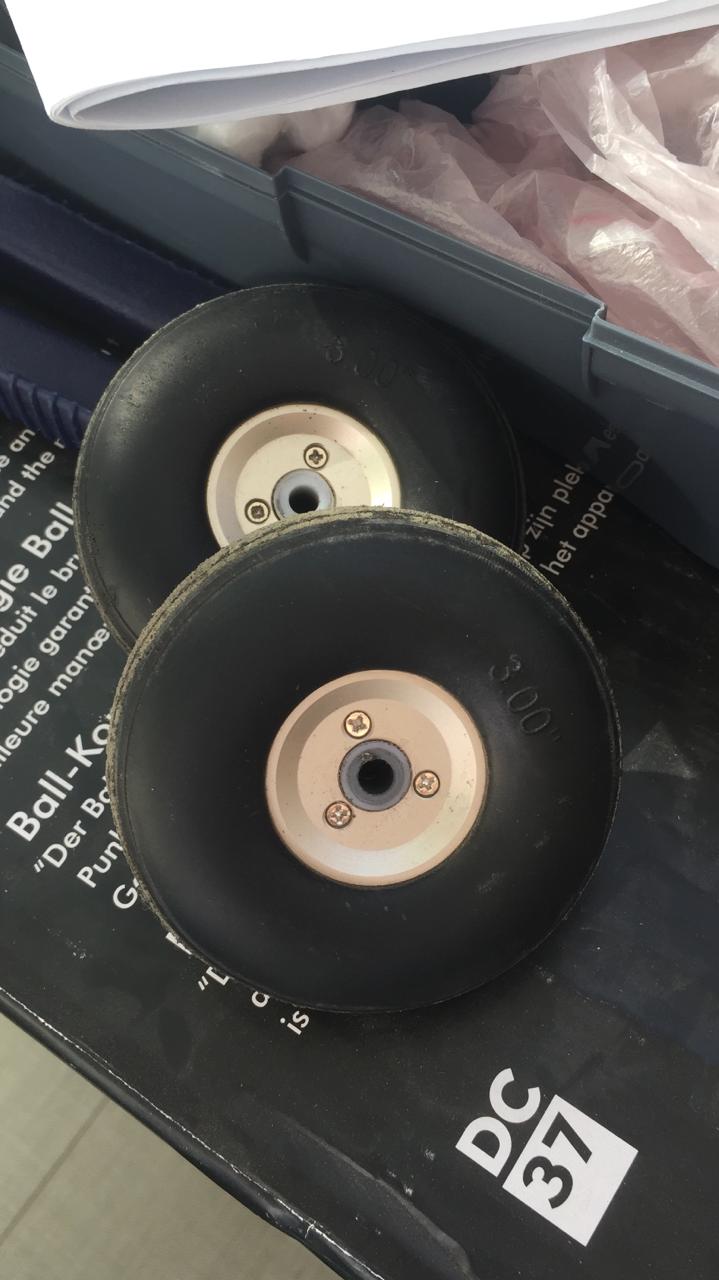

Ну и колесики :drink: (Денис, спасибо тебе ;) )

Re: Krill Thunder 3D
Гена, пока не отдам. Пока чуть подпилю старое, поставлю имеющиеся колеса и полетаю на старых шасси. Дело в том, что эти колеса в тапки не лезут по ширине. Придется искать другие. Шириной не более 20мм. Пока на примете только один вариант, но он стоит таких денег, которые я морально не готов платить...... Буду поискать варианты подешевле. Если кто где видел, подскажите пож-ста.

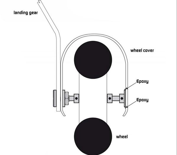

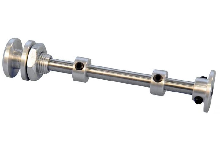

Кто-нибудь ставил такие оси на модель?
Тот конец оси, который около стойки, как к резьбовой части крепится?

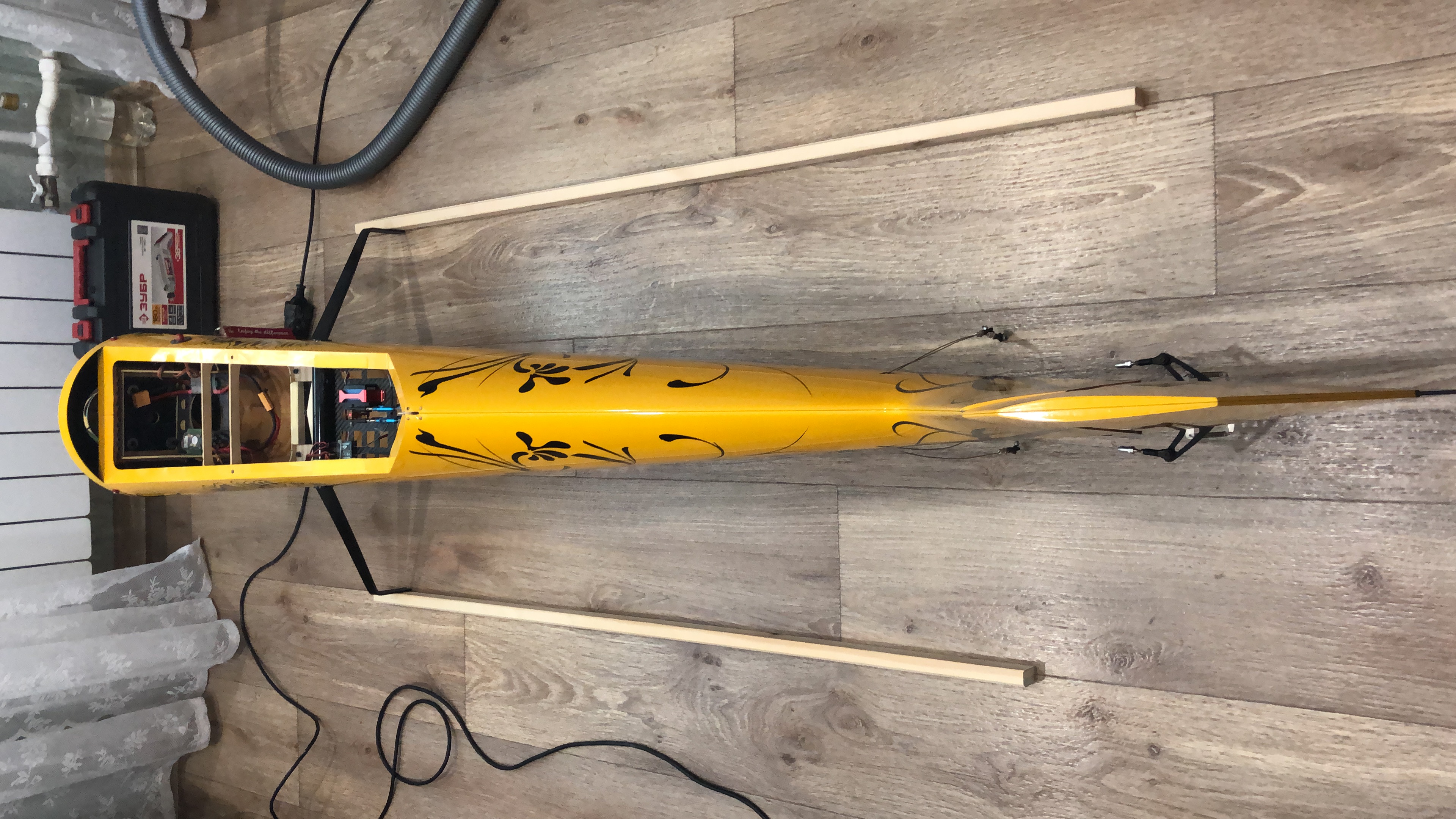

Проверка сход-развала :D

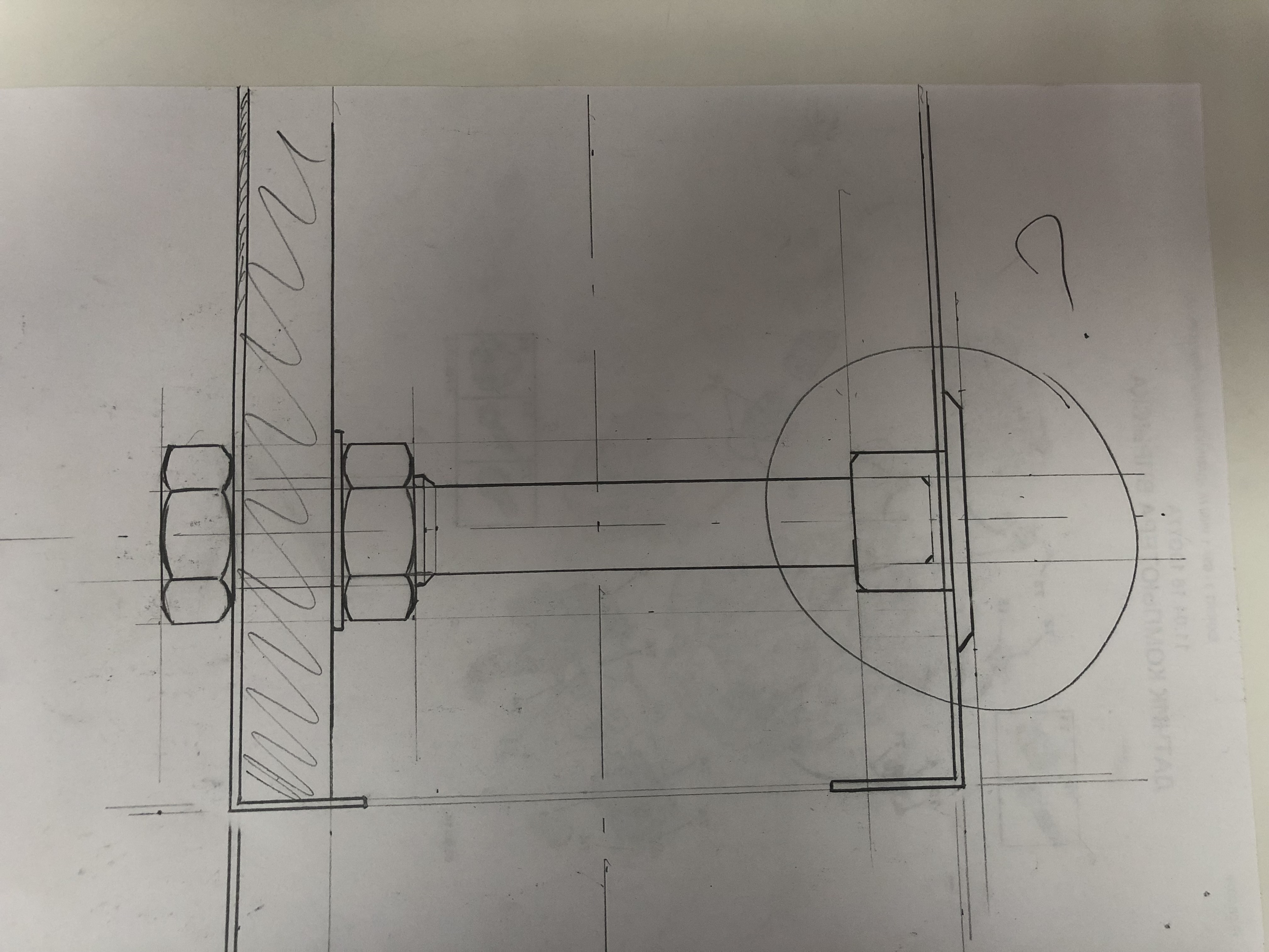

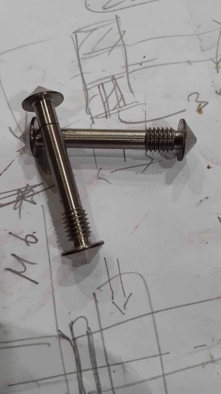

Нужен совет.
Оси будут самодельные. Точить или нет деталь, обозначенную знаком вопроса? Это опора для внешней стенки обтекателя шасси.
Да, не будут надламываться обтекатели. Меня пару раз бы такие опоры спасли от поломки
Я бы на этом конце оси сделал внутри резьбу м3 ( если толщина оси позволяет ) и внешнюю сторону тапка крепил винтиком .

ВВМ писал(а):Я бы на этом конце оси сделал внутри резьбу м3 ( если толщина оси позволяет ) и внешнюю сторону тапка крепил винтиком .
Во-первых, диаметр оси 4мм и резать резьбу М3 опасненько. Во-вторых, такой тоненький винтик будет рвать обтекатель. поэтому я всё же склонен к грибку. Его внешний диаметр получится около 6мм. Внутри обтекателя вклею 2-3мм фанерку и в получившееся "мясо" вклею грибок.
Тогда конечно . Ну не думал ,что у такого большого ероплана консольная ось всего 4мм.

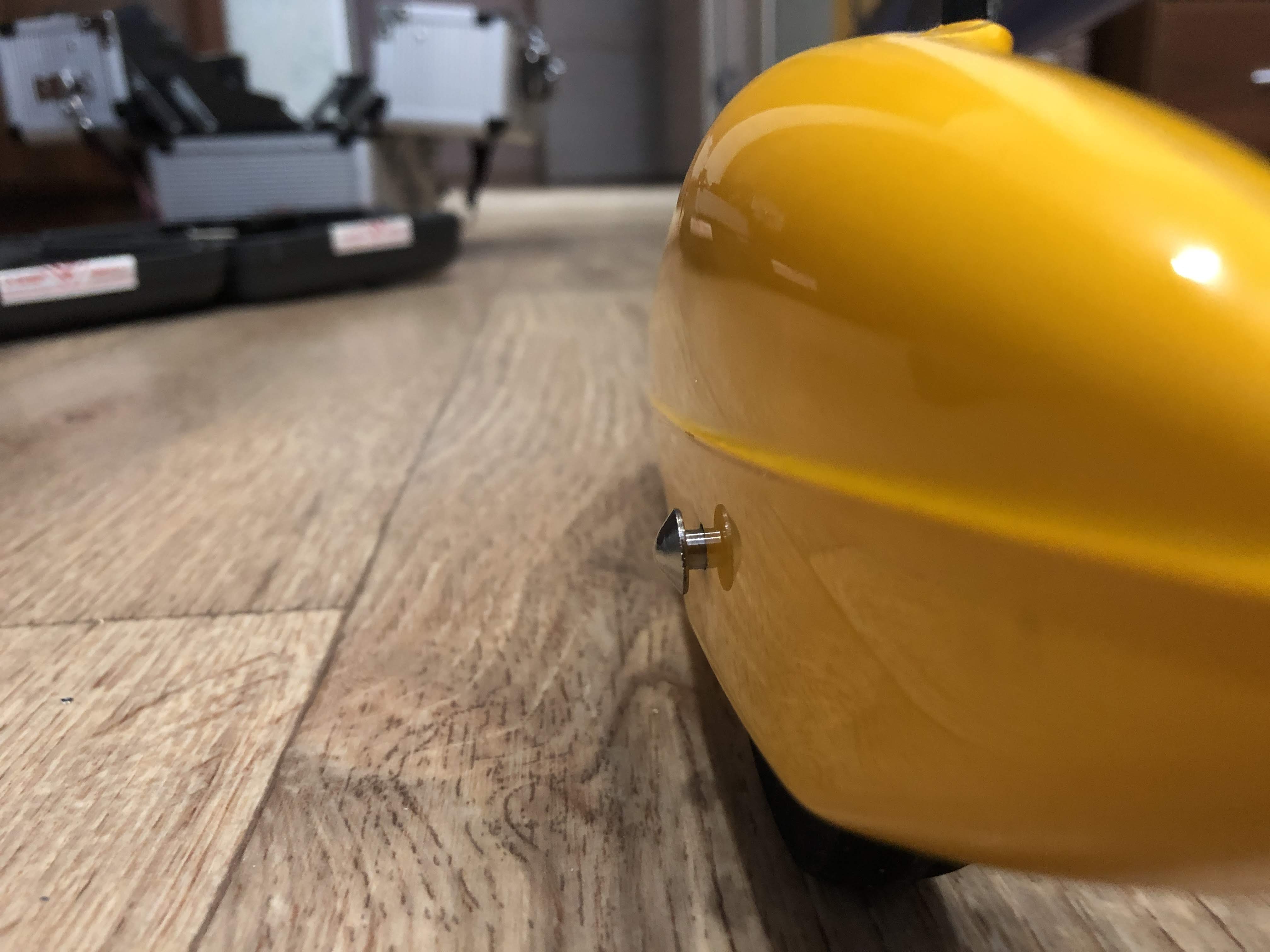

А тем временем где то в ночи, у станка, явились свету оси..... 8-)
Осталось сделать втулки, упоры с гужонами и..... примерить и понять, что что-то сделано не так и переделать :D

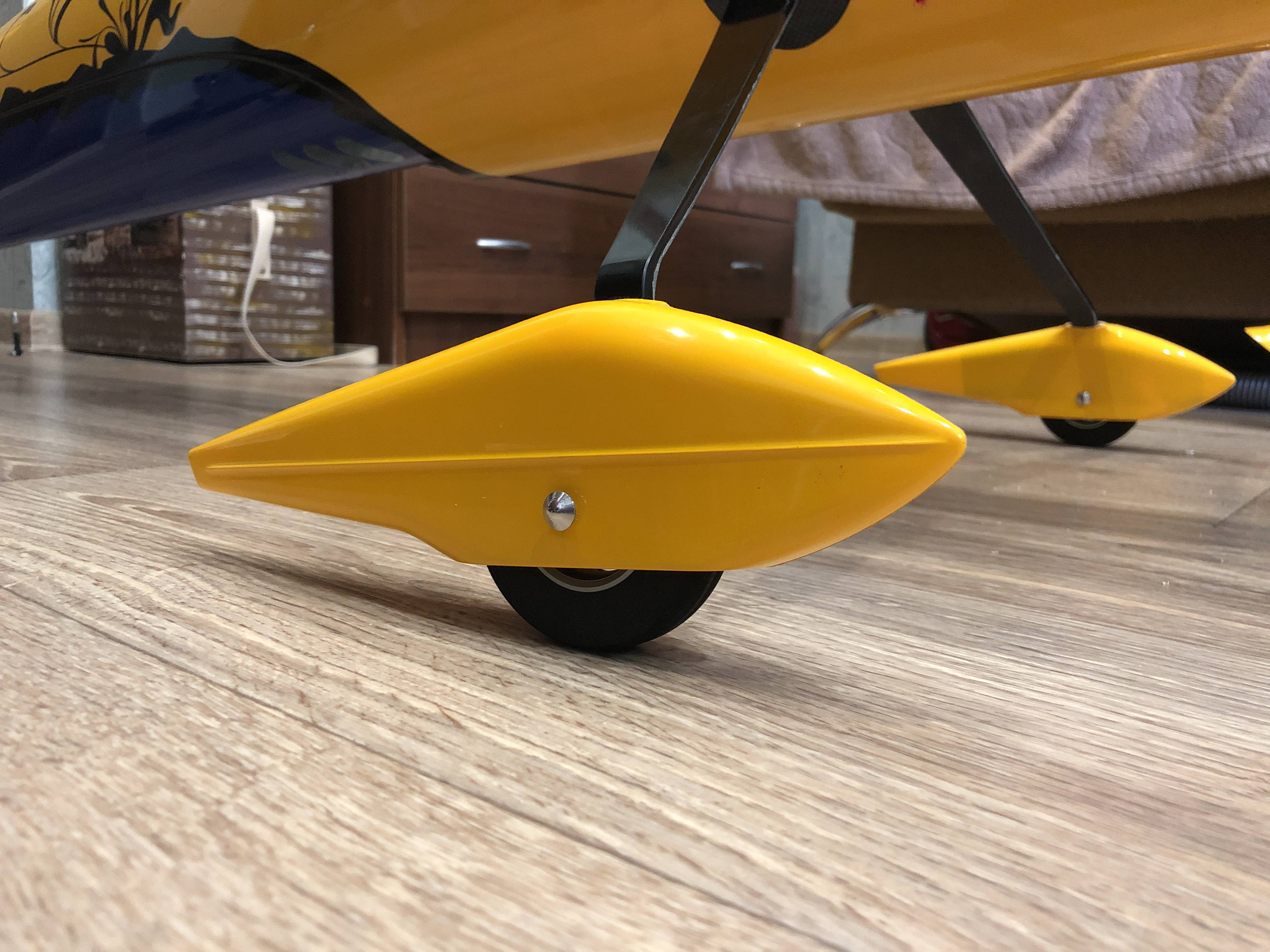

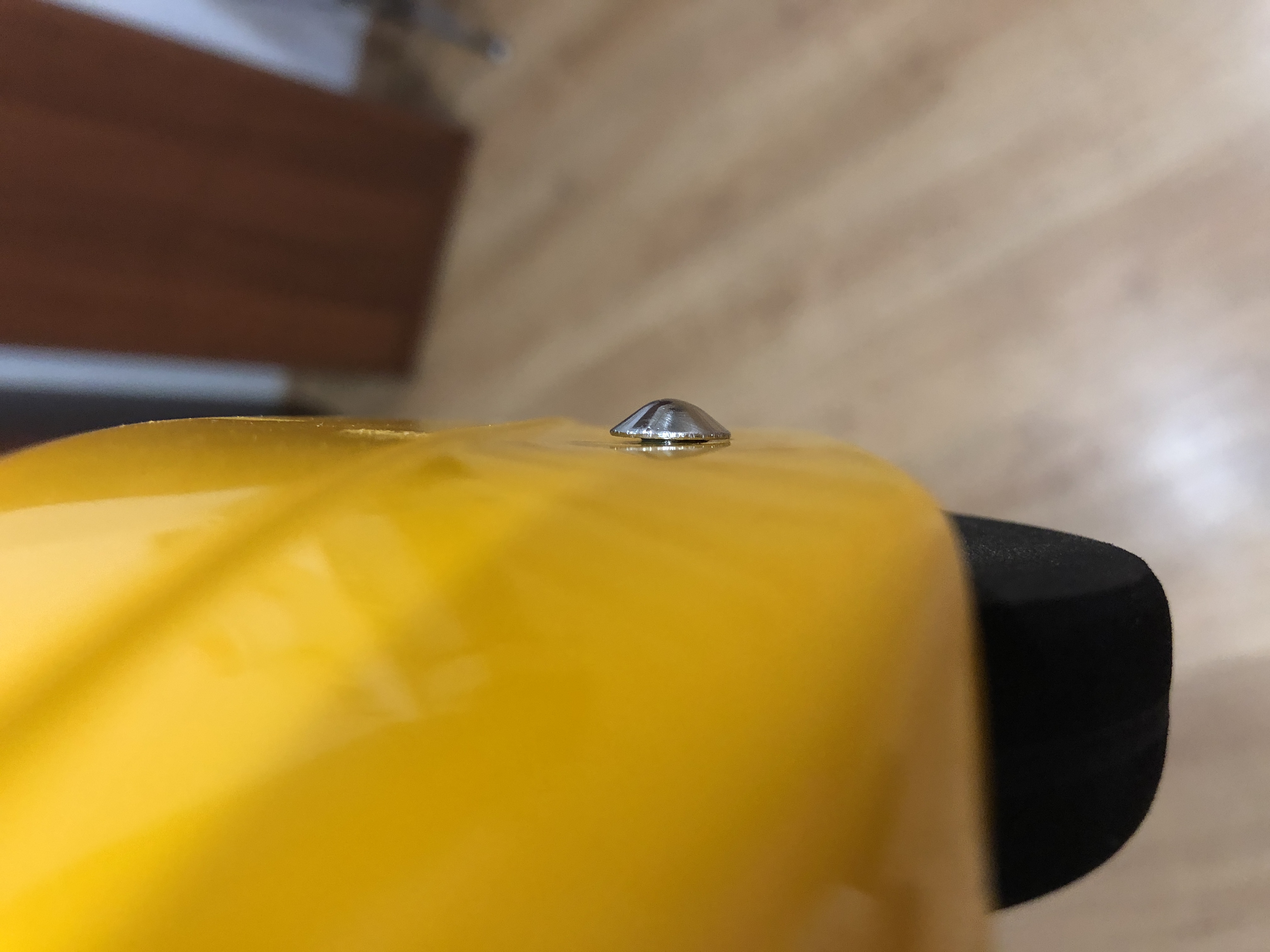

Снова на ногах. В общих чертах мне нравится. Но позже, может быть, переделаю.
Таки переделал.
