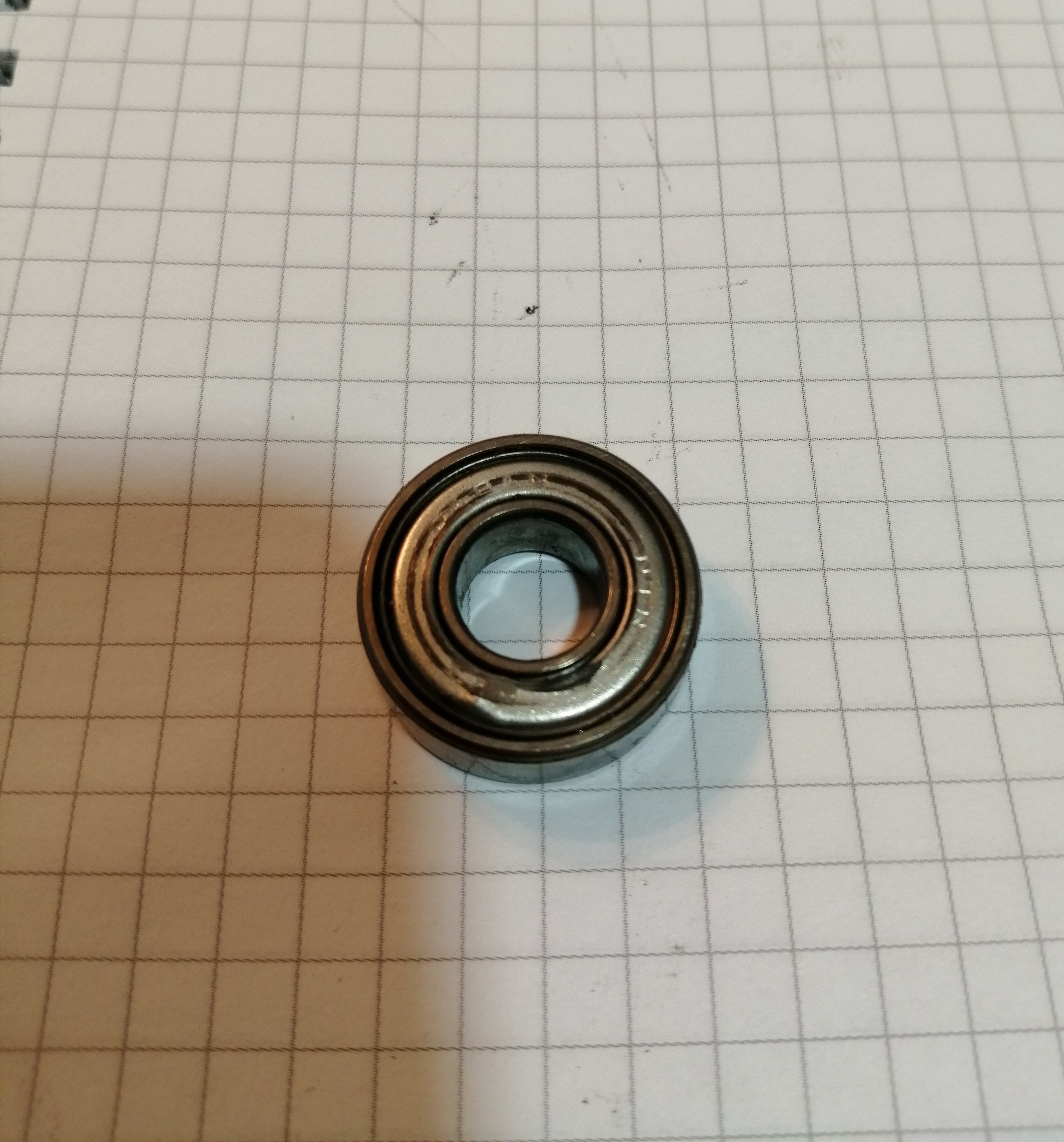

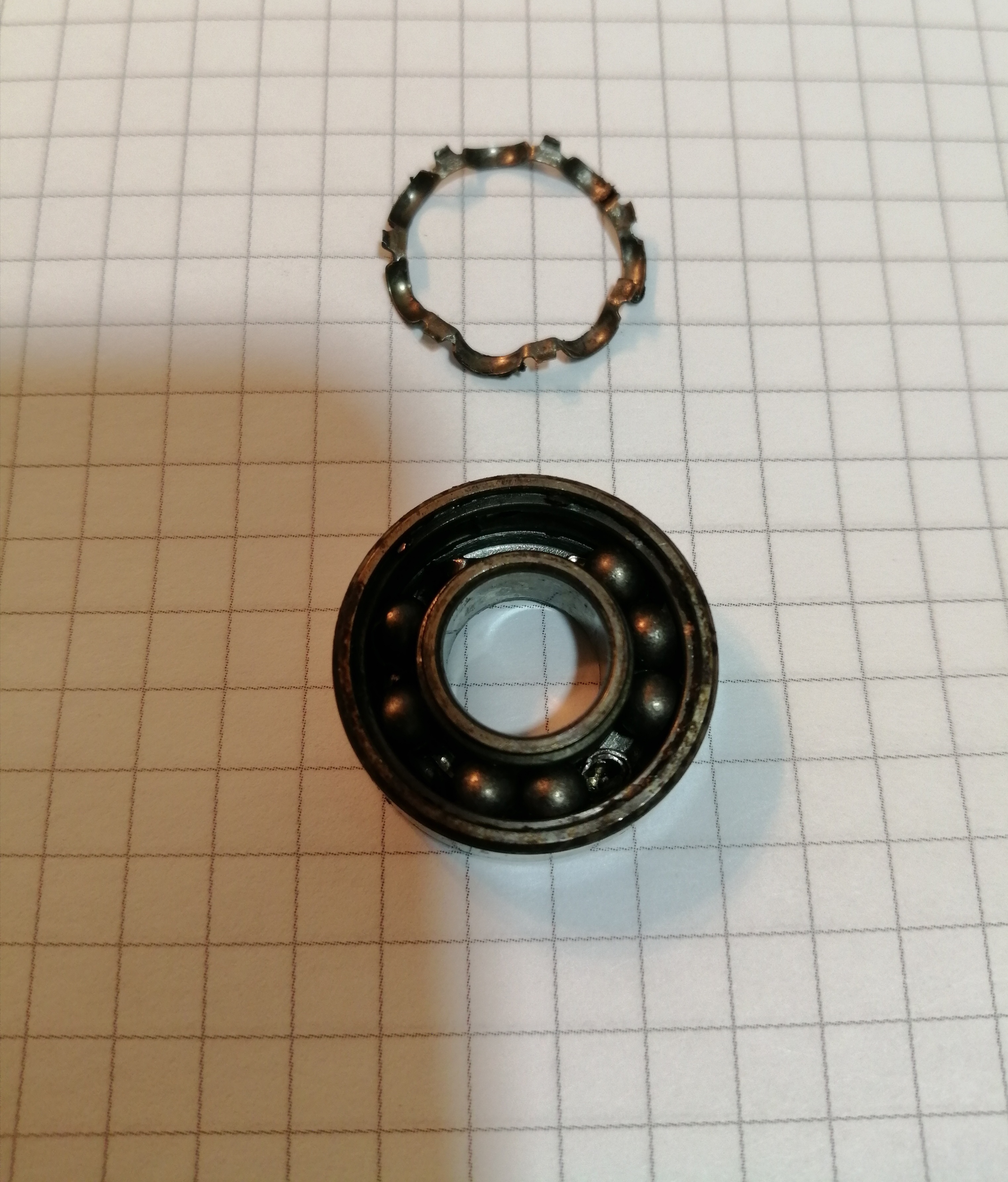

Вот и виновник...
Разлетелся сепаратор, шарики заклинили обойму...
За столько лет впервые такое, что бы крякнул передний подшипник....
Видимо, я везучий такой...
Урок на будущее : - меняешь коренной подшипник, меняй и передний....

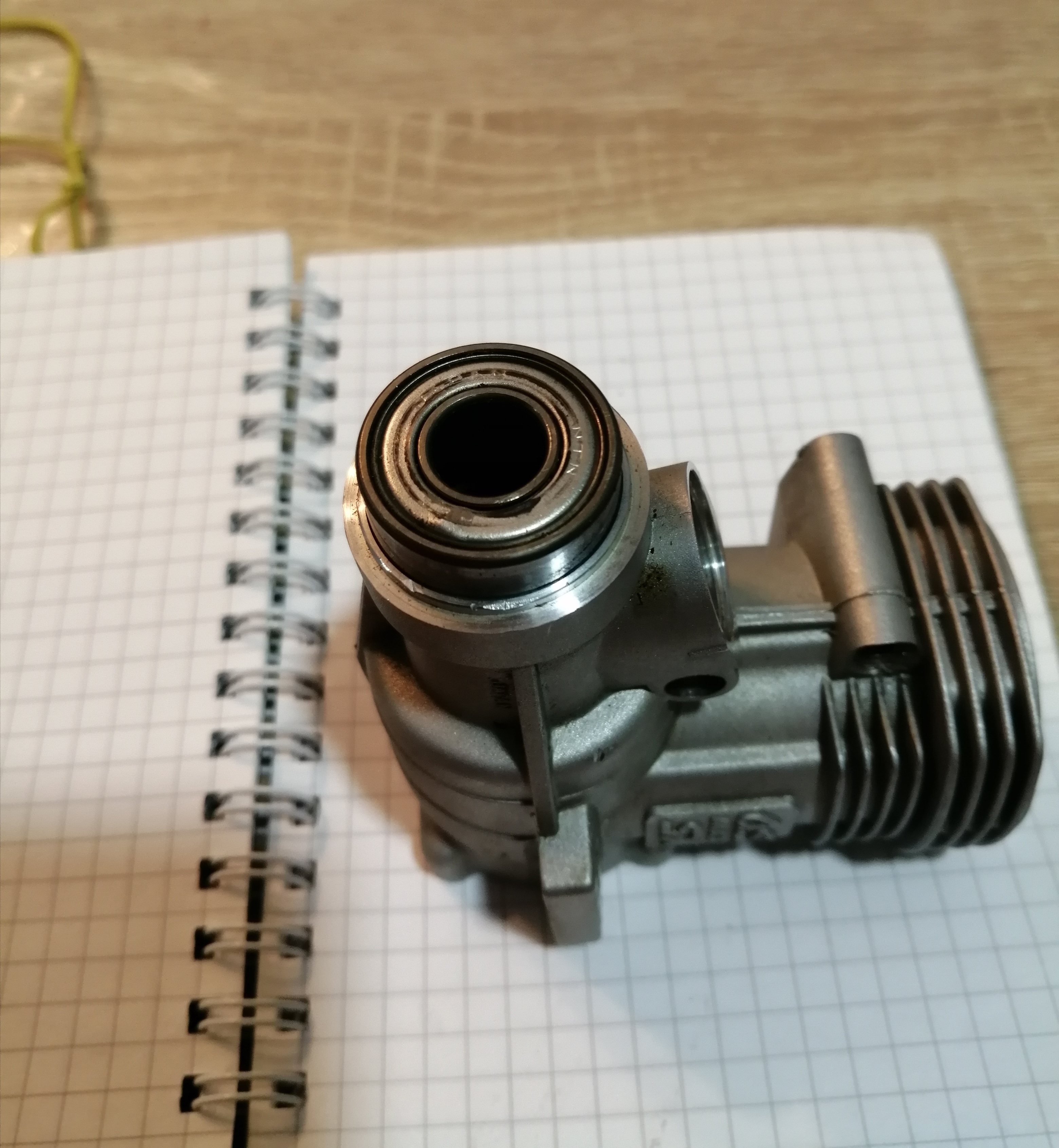

ну после последнего полета я вобще сижу жду когда получитсмя новые АКБ взять ,уже успел два самолета состряпать .Nexxus58 писал(а):Коля Сочувствую, но так так ты не ДИВАННЫЙ ПИЛОТ а всамоделешный - это нормально, кто не летает -тот не бьется...У меня у самого каждый день полета - плавно перетекает в ремонт - от порванных хомутов на писалке до ремонта видеопередатчика и тд -ЭТО НОРМАЛЬНО... УДАЧНЫХ И КАЙФОВЫХ ПОЛЕТОВ !!!Nikolai_vlg писал(а):Сегодня полетал, если можно так назвать(((
Во втором полёте "Раптор 50",двигатель заглох, посадил на авторотации. Провернуть вал двигателя невозможно.
Приехал домой, снял мотор, разобрал...
Вот блин, "повезло"...
Заклинило верхний подшипник, не коренной, что само по себе на OS MAX-50SX редкость...
Видимо, был резкий пик температуры, в момент клина, почернел поршень и лопнуло в двух местах компрессионное кольцо(((
Печалька....
Купить новое кольцо проблема, проще и дешевле купить новый двигатель.
Вот такие полетушки...

Особой привкус добавило то, что этой весной поставил НОВУЮ ПОРШНЕВУЮ (поршень с кольцом, гильзу, в довесок новый шатун и палец) перевёл питание борта на LiPo, теперь питание борта на всех взаимоменяемо. Протарахтел обкатку, настройку карба.... Душа пела и сердце рвалось ввысь....
Сцуко, подшипник за 42 рубля вернул в реальный мир...
Сам виноват, что тут сказать. Помогло то, что сколько общался, читал, нигде не видел, что клинит верхний подшипник. Это и сыграло свою роковую роль. Всё пишут только про проблемы с коренным подшипником.
Всем удачных полетов!!!

Николай, все же , видимо, некоторая логика того, что полетел именно верхний подшипник есть . Т.к. двигатель стоИт на вертушках вертикально и испытывает некоторый масляный голод относительно коренного, как одна из причин ............
- Сообщения: 1553
Re: Полетушки 2020
Если бы, то да.ЕВГЕНИЙ53 писал(а):Николай, все же , видимо, некоторая логика того, что полетел именно верхний подшипник есть . Т.к. двигатель стоИт на вертушках вертикально и испытывает некоторый масляный голод относительно коренного, как одна из причин ............
Увы, конструкцией двигателя и его положение предусмотрено принудительное нагнетание ТВС в полость верхнего подшипника. Когда двигатель работает.
А вот в процессе консервации, после работы, аффтерану туда сложнее попасть.
Тут есть доля моей вины.
Этому двигателю 10 лет., это мой самый первый OS-MAX50SX-R.
За это время 4 раза менялся коренной подшипник. Я сам упустил этот момент, т. к. постоянно контролировался только коренной.
Будет мне уроком.
P. S. Как уже говорил, данный факт впервые, и ранее нигде не упоминался.
