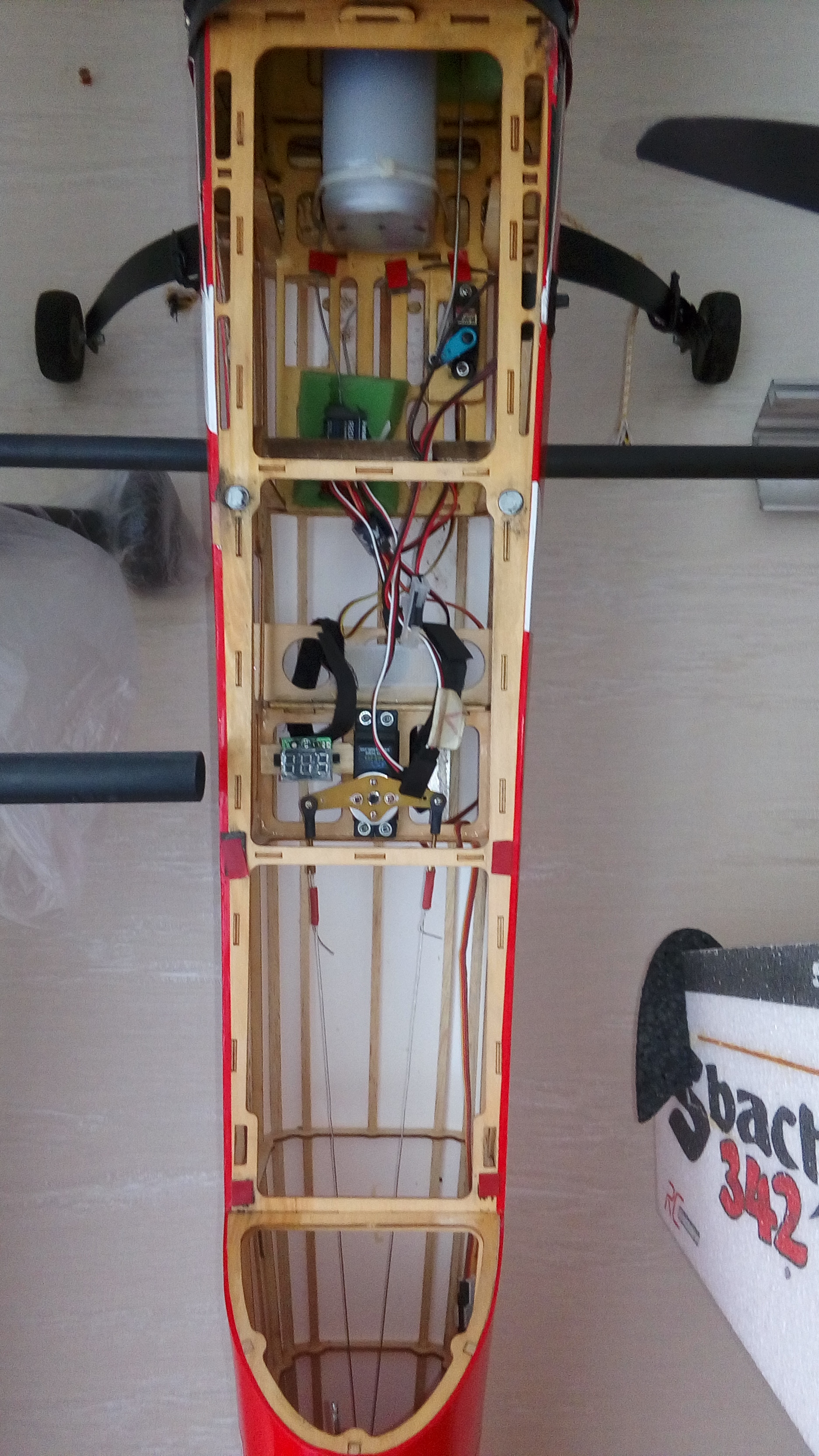

Посмотри на "салон" моего самолета. Чёт такое всё там тонкое и бальзовое.... Чёт переживаю я за фюз... Не растрясет его 4-х тактный мотор?
Re: Graupner Як54 1620мм
:(((( чер его знает, производитель что пишет? двухтактник только? У меня Сайто а самоль от GW, вроде пока норм, болты на лактайд и все....
У тебя обшит полностью бальсой, у меня пленка вообще.
