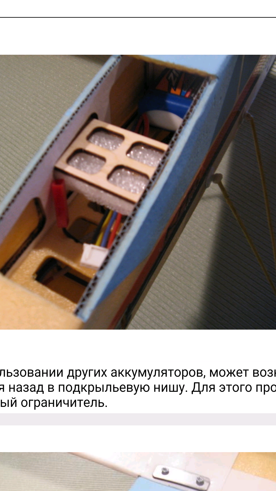

Ок, про вытаскивание стало понятнее, а фиксация передней части аккумулятора как происходит. Ведь на фотке между аккумулятором и деталькой фиксации аккумулятора имеется расстояние. Если у Александра Заулочного на фото видно, что фиксация спереди происходит с помощью ЕРР. А здесь я так понимаю фиксатор должен быть над аккумулятором и аккумулятор должен держаться за счёт трения мягкости детальки фиксации аккумулятора?
На фото видно, что перед аккума ничем не зафиксирован.

Все верно, если акк перемещен то и площадку его фиксации с мягкостью тоже надо аереносить. СОпртивления трения вполне достаточно для фиксации акка, ведь это тренер, а не 3Д пилотажка.
