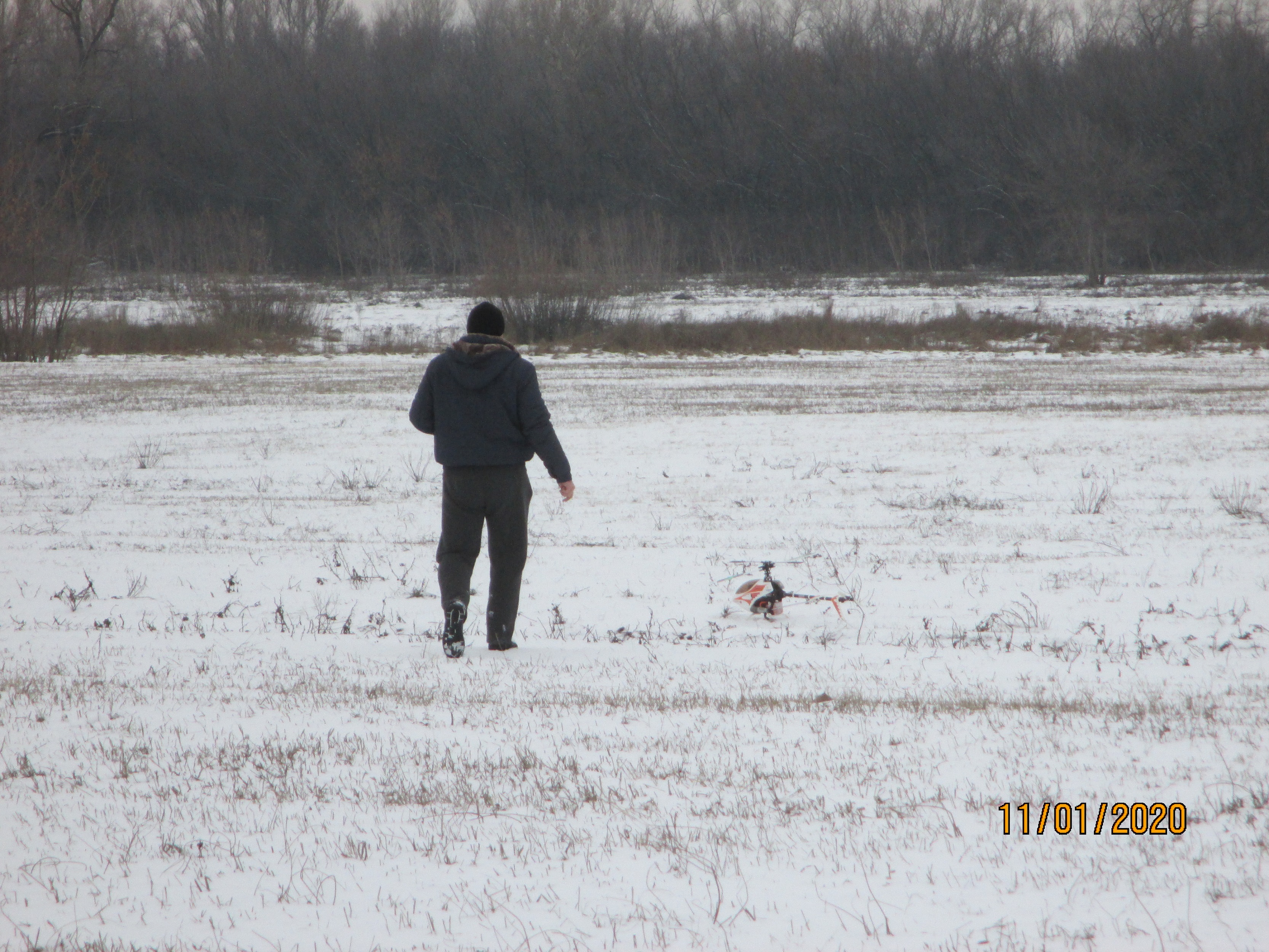

Re: Полетушки 2020
:) Всем привет!

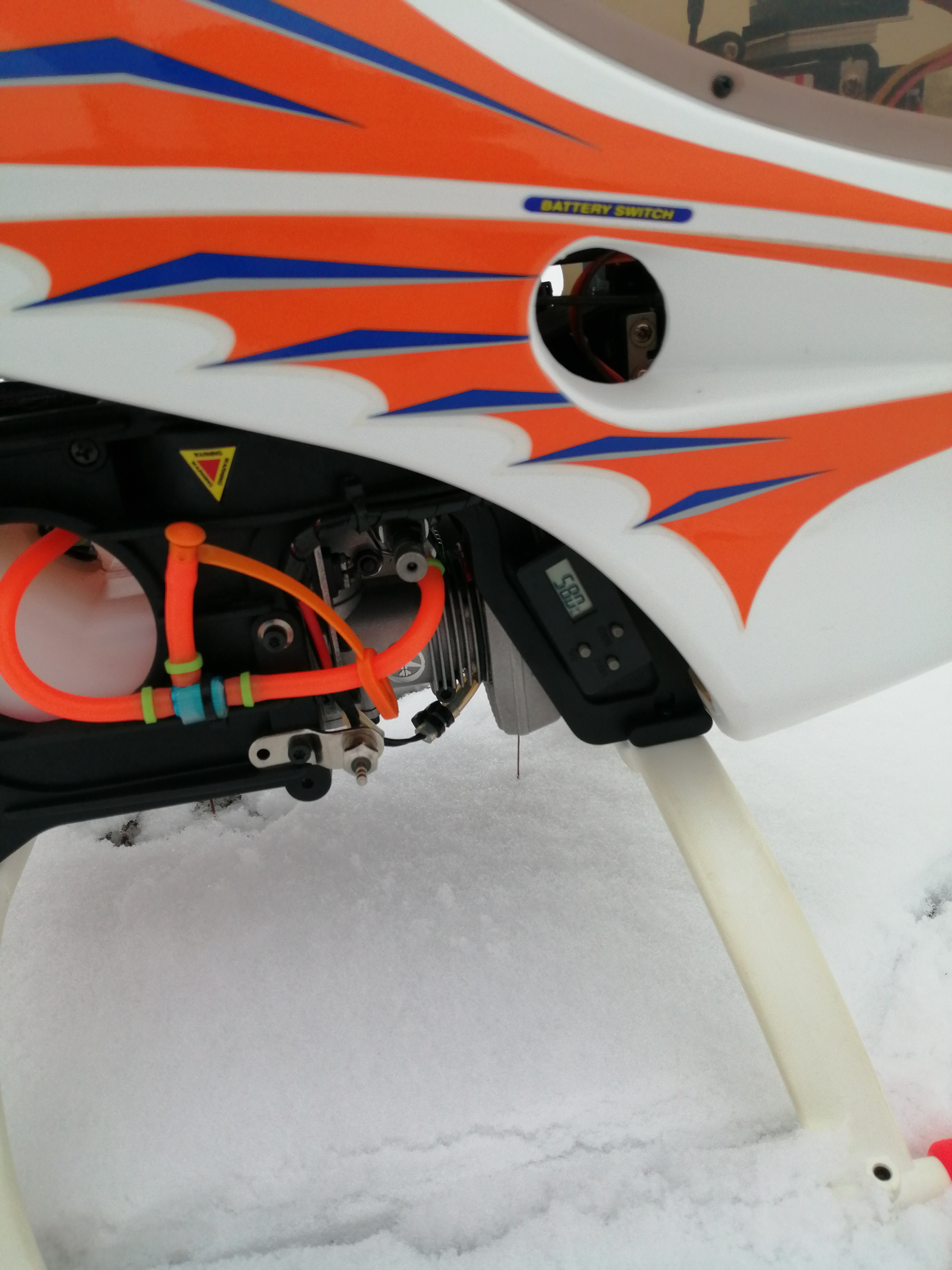

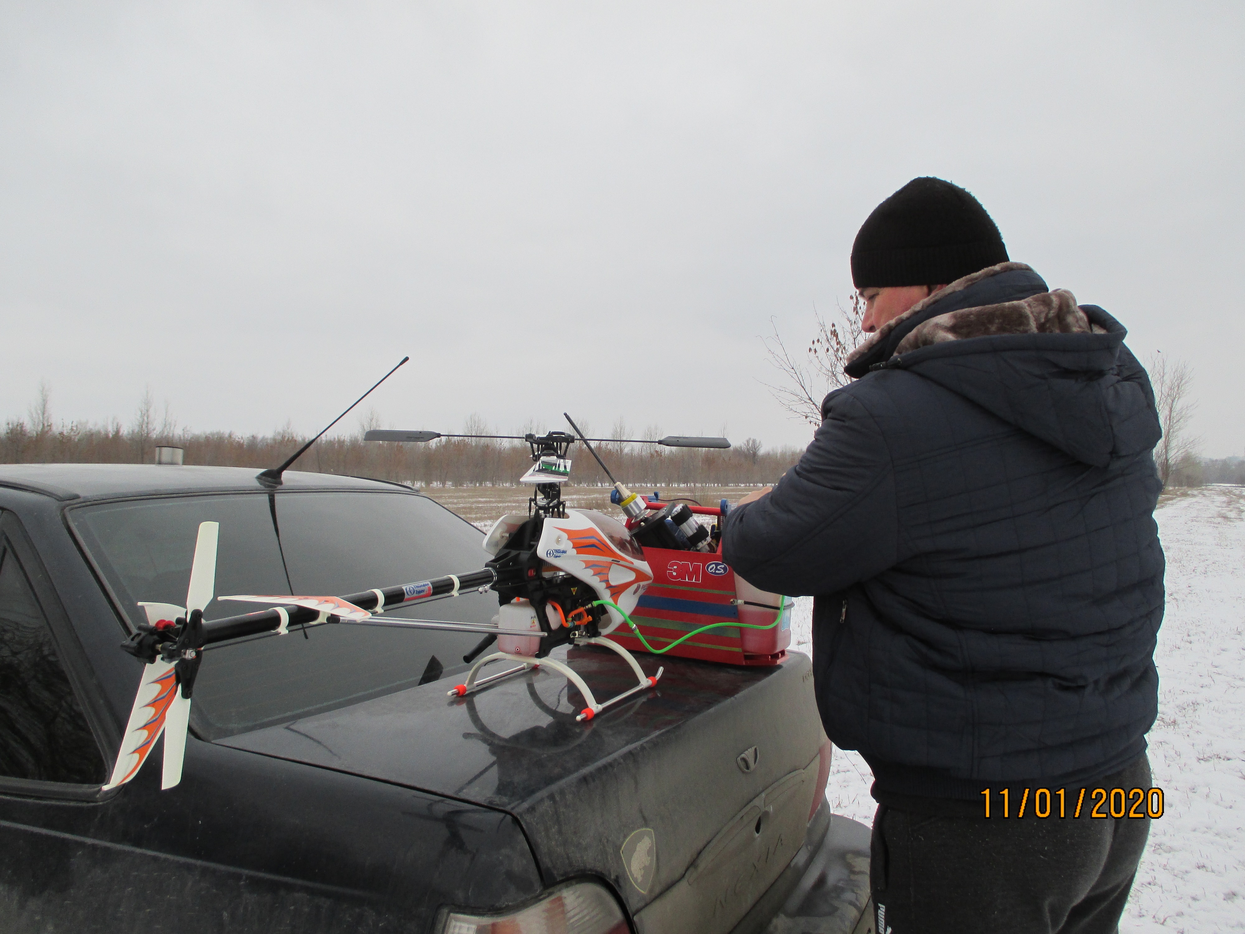

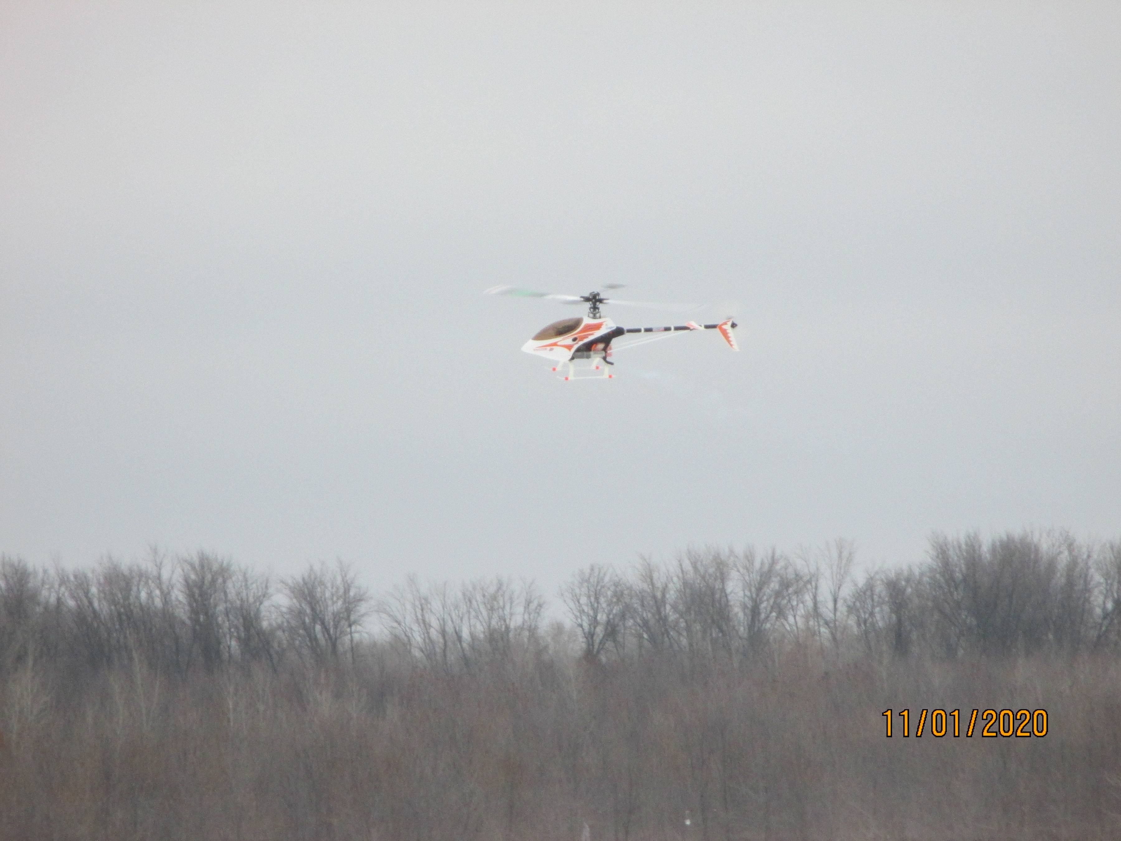

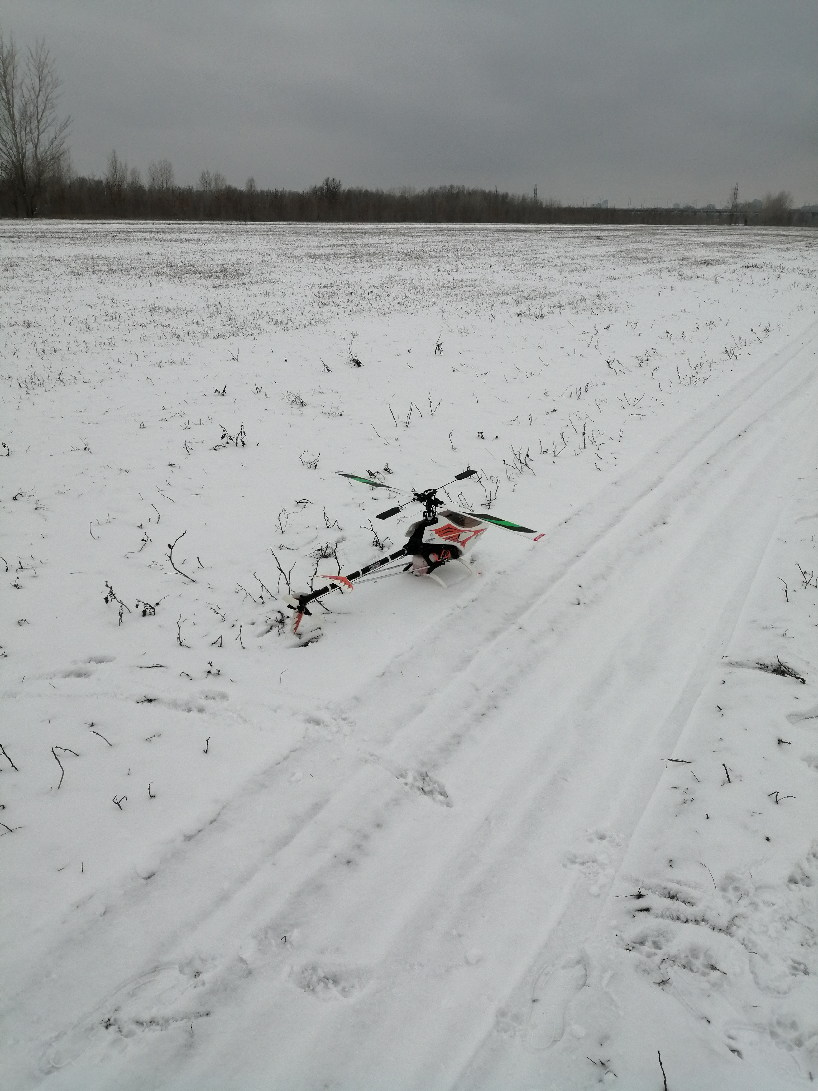

Сегодня полетал в Бобрах, погодка побаловала.
Выгулял самого младшего Хищника, как по возрасту, так и по мощности двигателя.
Это мои первые полетушки на ДВС вертолёте зимой, да при наличии снега.
Снег - это даже хорошо, нет вредной пыли, которая ох как не нравиться ДВС моторчику :evil:
Полетал в своё удовольствие :good:
Но не без волнительных моментов.
Когда первый раз остановился двигатель, спокойно посадил на авторотации, немного правда пришлось прогуляться по полю за вертолётом :D
Что ж, такое бывает...
Но когда в очередном полёте, через такой же промежуток опять выключился двигатель, задумался :?
Обе посадки рядом с дорогой, колея...
Поначалу думал чисто механика, нет, грузик в баке, трубки нормально...
Двигатель выключался без рывков и пр., плавно и быстро.
Запуск, взлёт, отлетав минут пять, сажаю вертолёт рядом и не выключая двигателя, жду...
Опять двигатель выключился плавно и быстро.
Причина? Хз... Раньше на самолётах летал зимой, такого не наблюдал, но...
Конструкция топливной системы на самолётах была без ФИЛЬТРА-ТРОЙНИКА :geek:
Думаю, причина в нём.
Холодно, в составе топлива (смесь масел) есть касторка, видимо, она оседает на сеточке фильтра и перекрывает поступление топлива.
Перед последующим запуском приходилось подкачивать топливо, двигатель был "сухой"
Думаю проверить данную теорию, надо только поставить прозрачную трубку от фильтра до двигателя.
Других причин не вижу, летом, да и на прошлых полетушках летал, все было нормально.

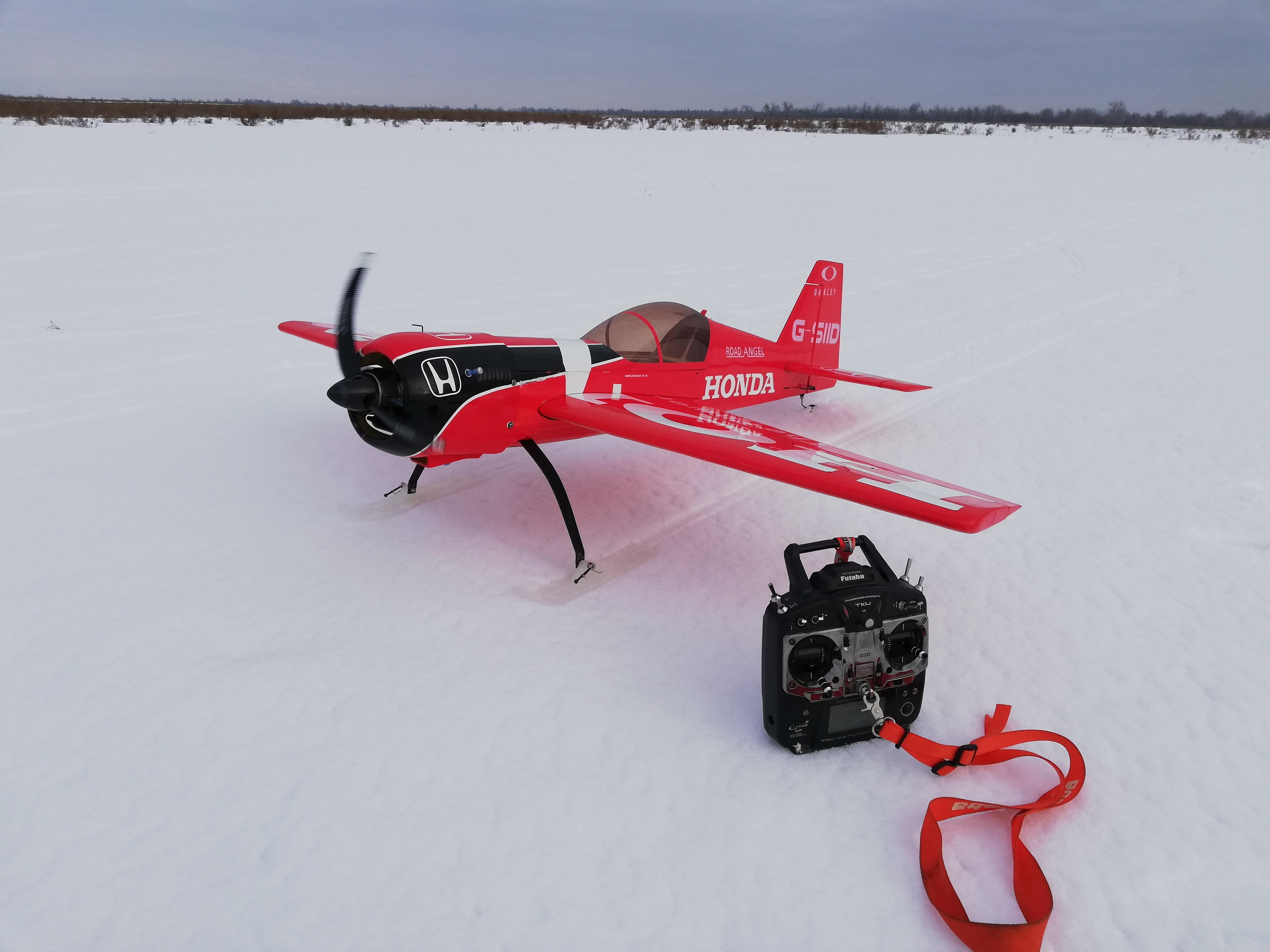

Погода лафа.... Выгулял хонду. Пол года на гвоздике провисела. Довольна....)))
В субботу готова составить компанию.
Re: Полетушки 2020
Sanni34 писал(а):Погода лафа.... Выгулял хонду. Пол года на гвоздике провисела. Довольна....)))
Саша! Осторожно! У Хонды винт кривой! Похоже на стенке от времени согнулся, на гвоздик вредно вешать модель надолго. :P

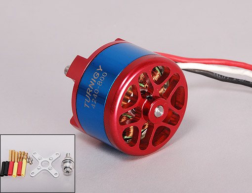

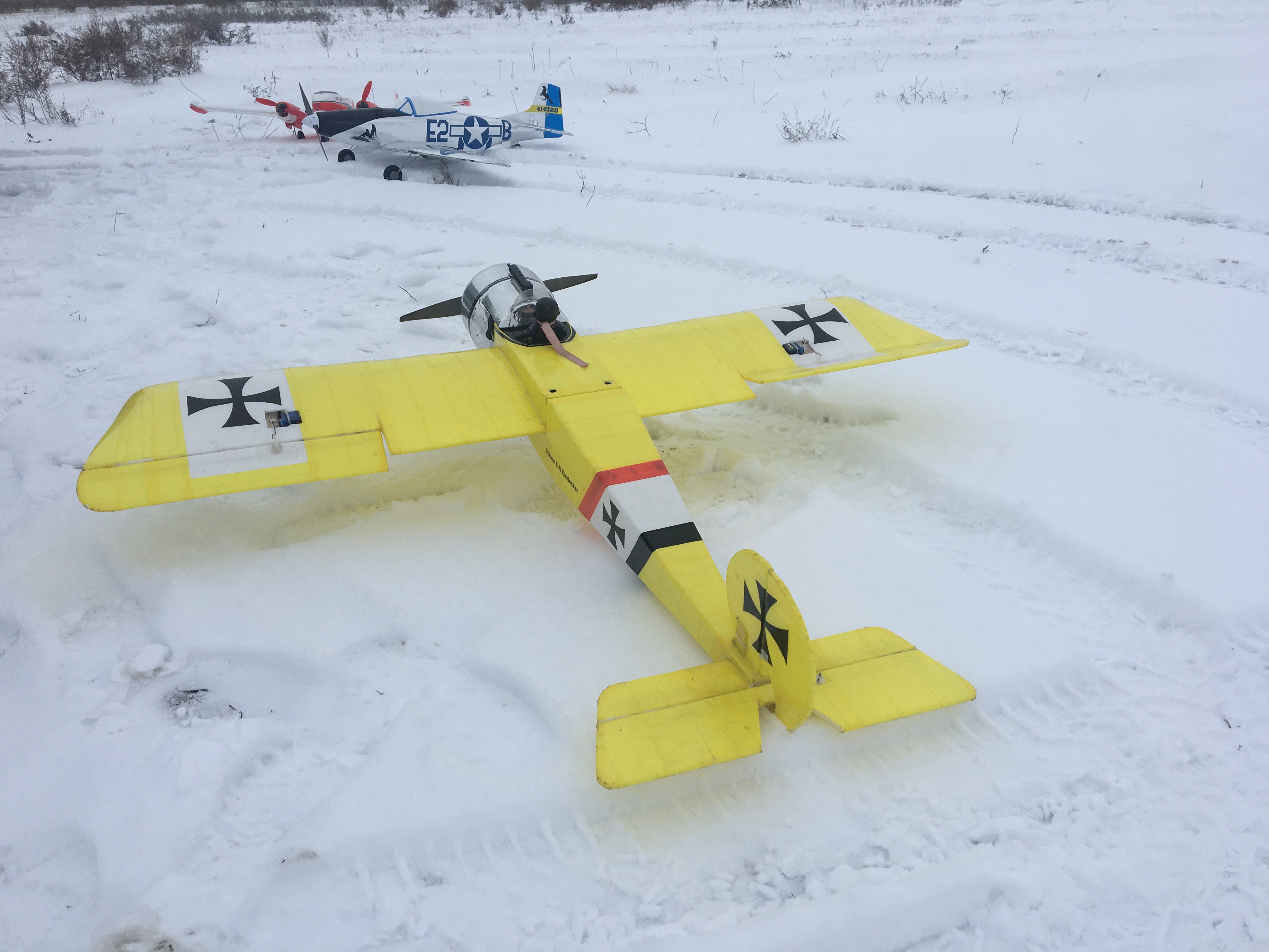

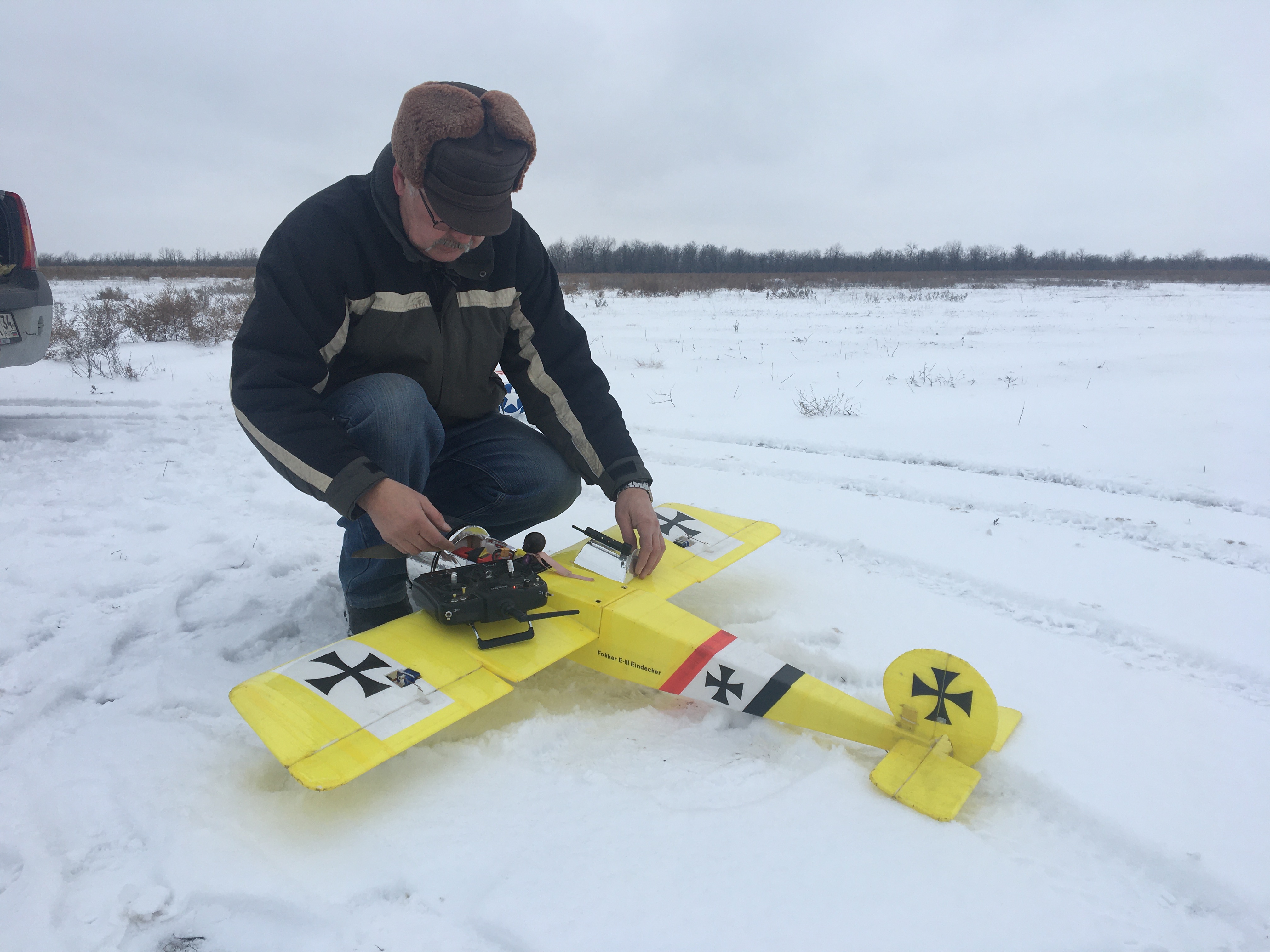

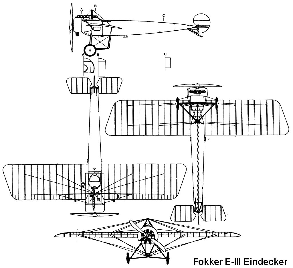

Вопрос к автору, Володь, что за самолет?
ТТХ, электроника и пр.
Летает просто супер!
Re: Полетушки 2020
Строил как копию Fokker E III ( времён первой мировой) . Потолочка , размах 1300 , полётный 1200г (40гр х дм ), акум 3s 2200ma , мотор Турнига 42-40 800kv , винт 14х7" . Летает обыкновенно , просто Саша снял красиво .

ВВМ писал(а):Строил как копию Fokker E III ( времён первой мировой) .
Ok, чертежи, ссылка....
ВВМ писал(а): Потолочка , размах 1300 , полётный 1200г (40гр х дм ), акум 3s 2200ma , мотор Турнига 42-40 800kv , винт 14х7" .
Опять-таки, прошу ссылку на мотор и прочее!Замечено, что мотор мотору рознь!
Re: Полетушки 2020
Боюсь, чертежей не будет. Володя распечатывает "чертежи" (схемы. планы общего вида) из интернета в нужном масштабе и дальше только руками и по месту.

строил по этим , морду сразу удлиннил на 30мм (для центровки ). Копийные шасси и расчалки конечно не делал , мороки много . Мотор вот этот

Забыл написать - профиль обычный плоско-выпуклый 10% , ну и элероны врезал . У прототипа их нет , там пилот посредством расчалок в полёте изгибает крыло в нужные стороны . И стаб там цельно-поворотный , а на моём с Р.В. Я на завтра к полётам готов .
