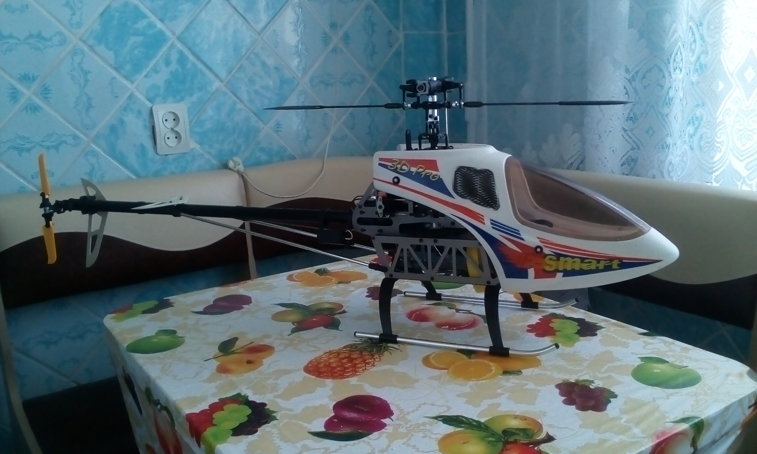

Сделано много нужного, сейчас нет времени написать.

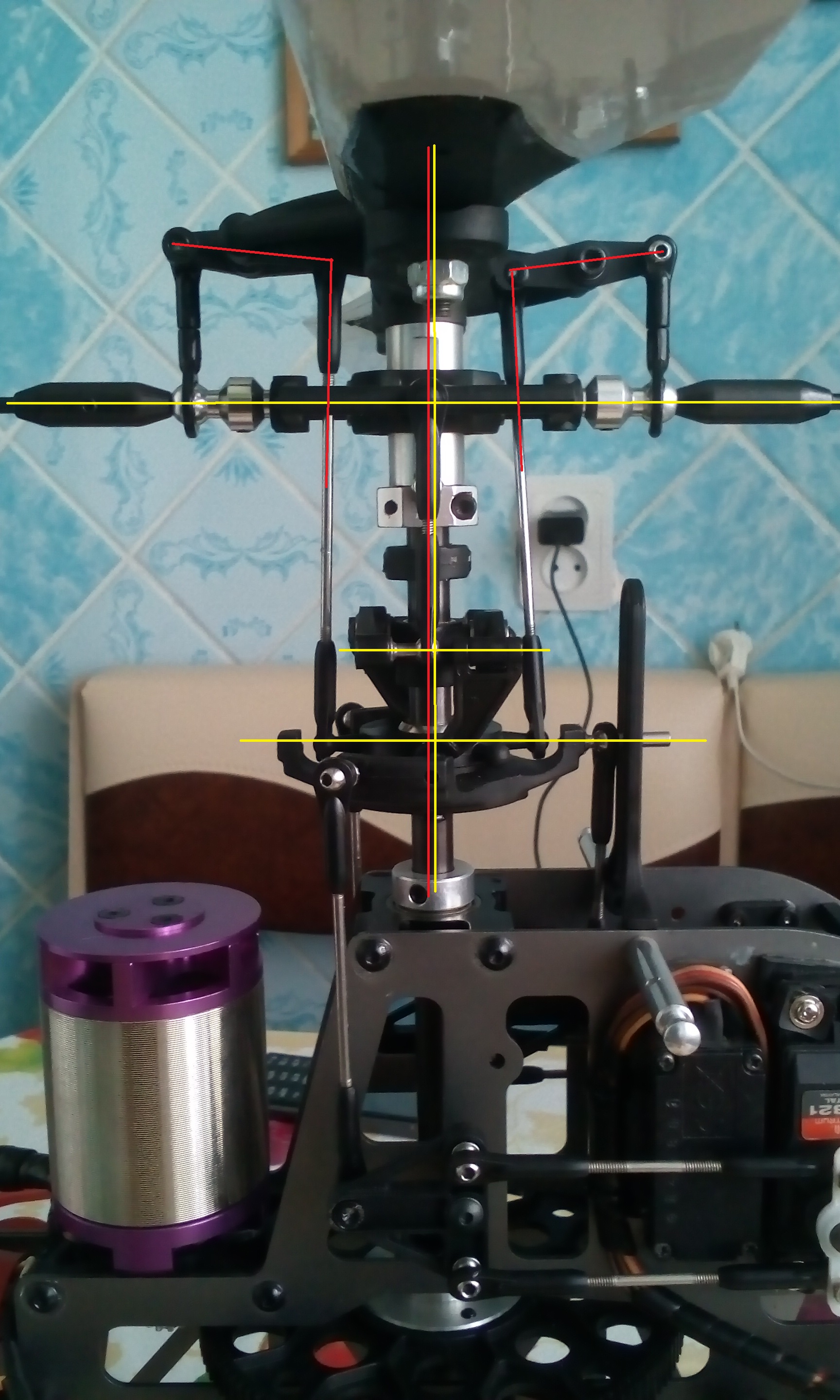

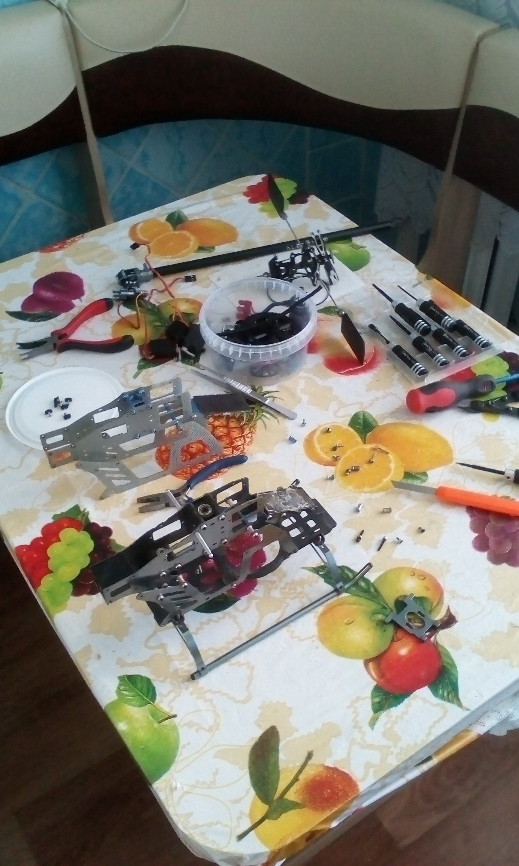

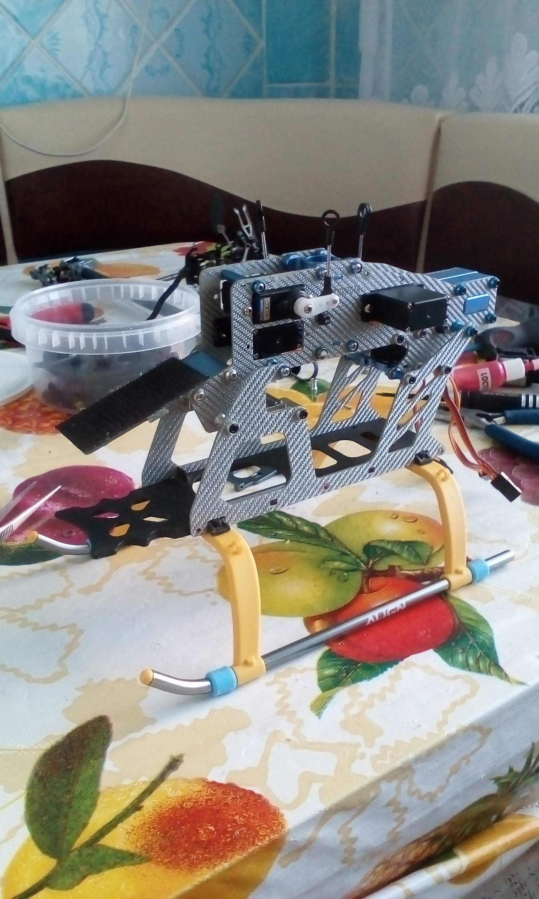

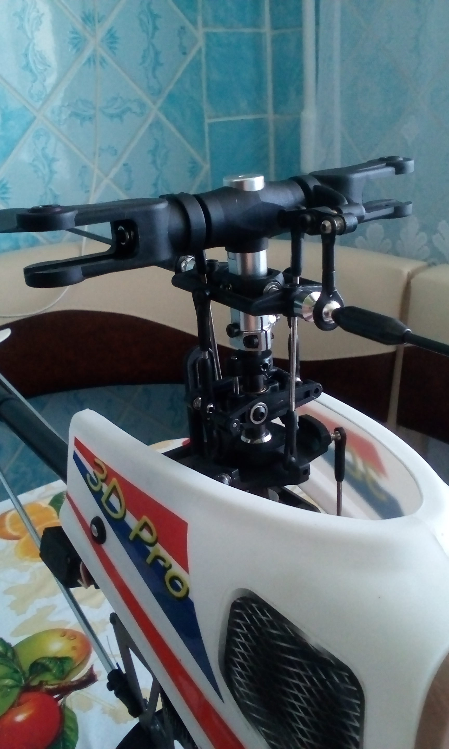

Механика головы полностью настроена.

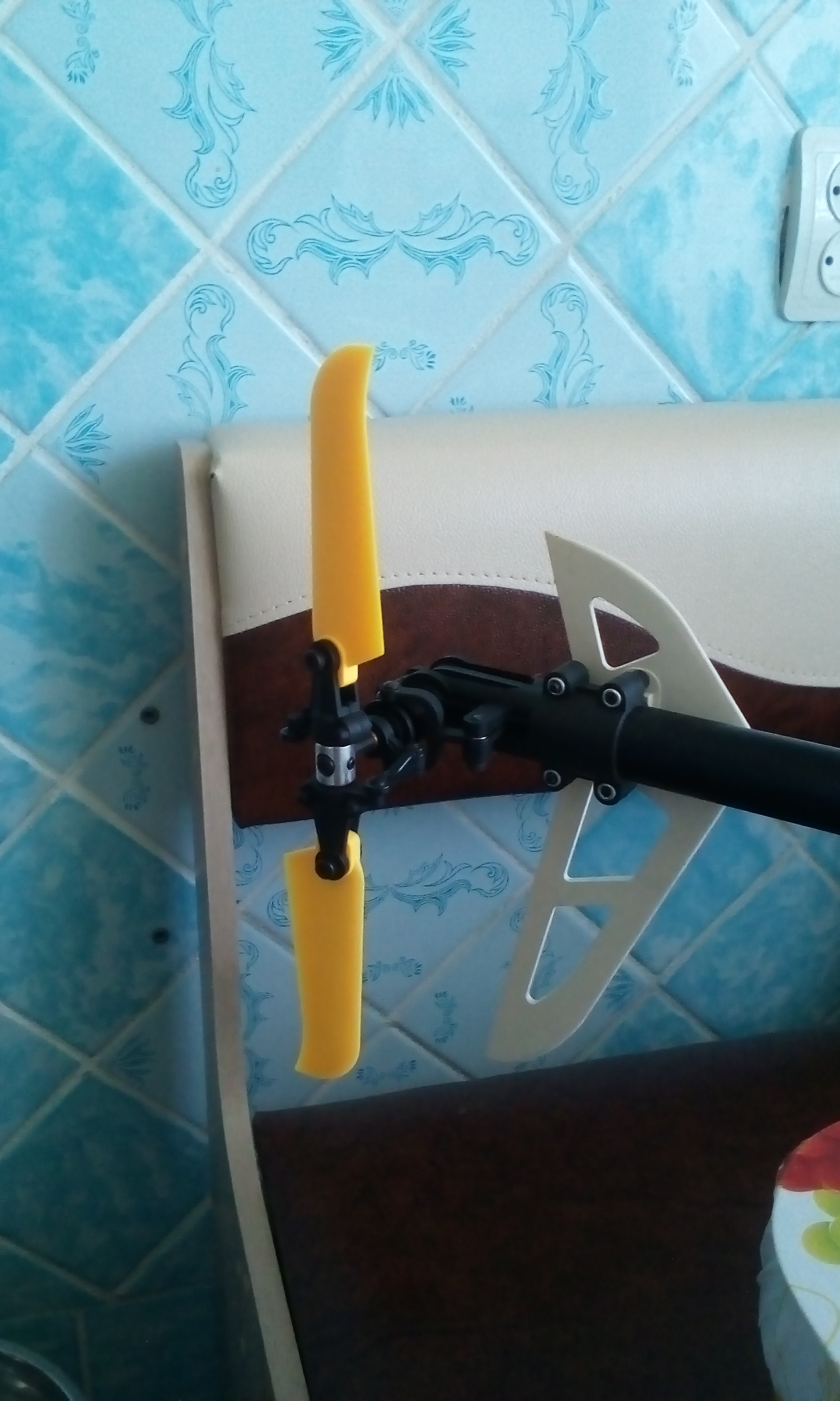

Пусть не смущает отсутствие хвостовой балки, без нее очень удобно вести настройку.
:good: :good:

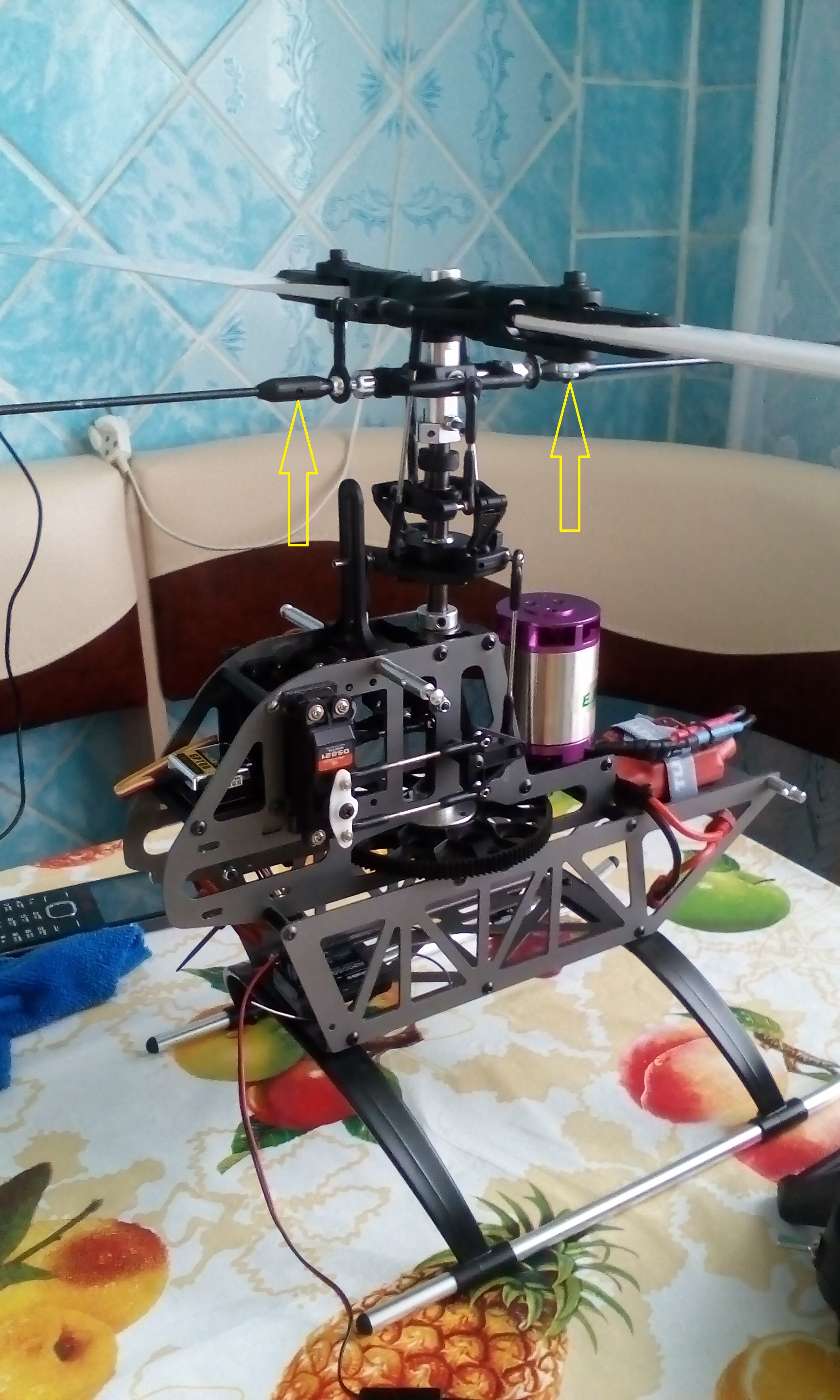

Немного поподробнее....

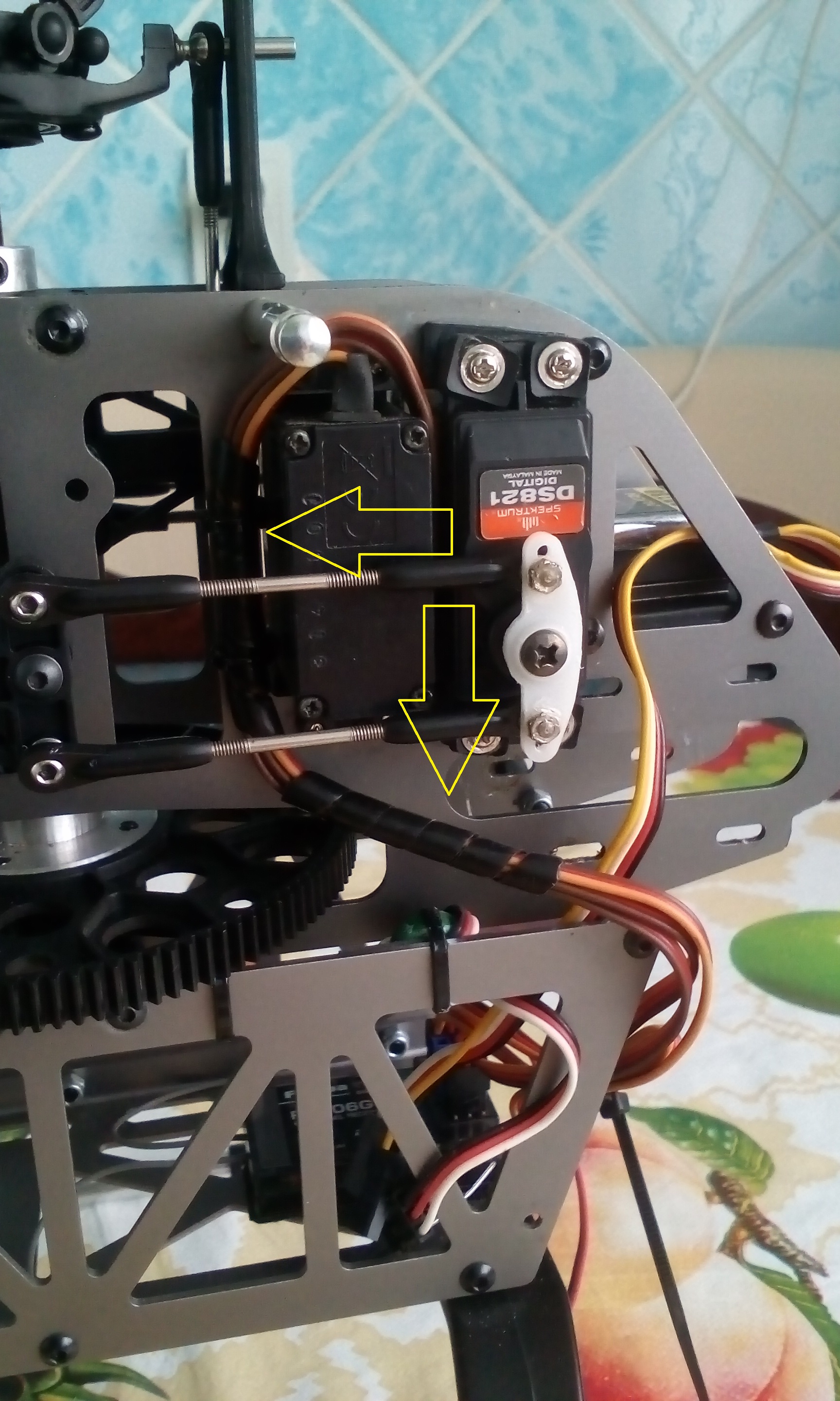

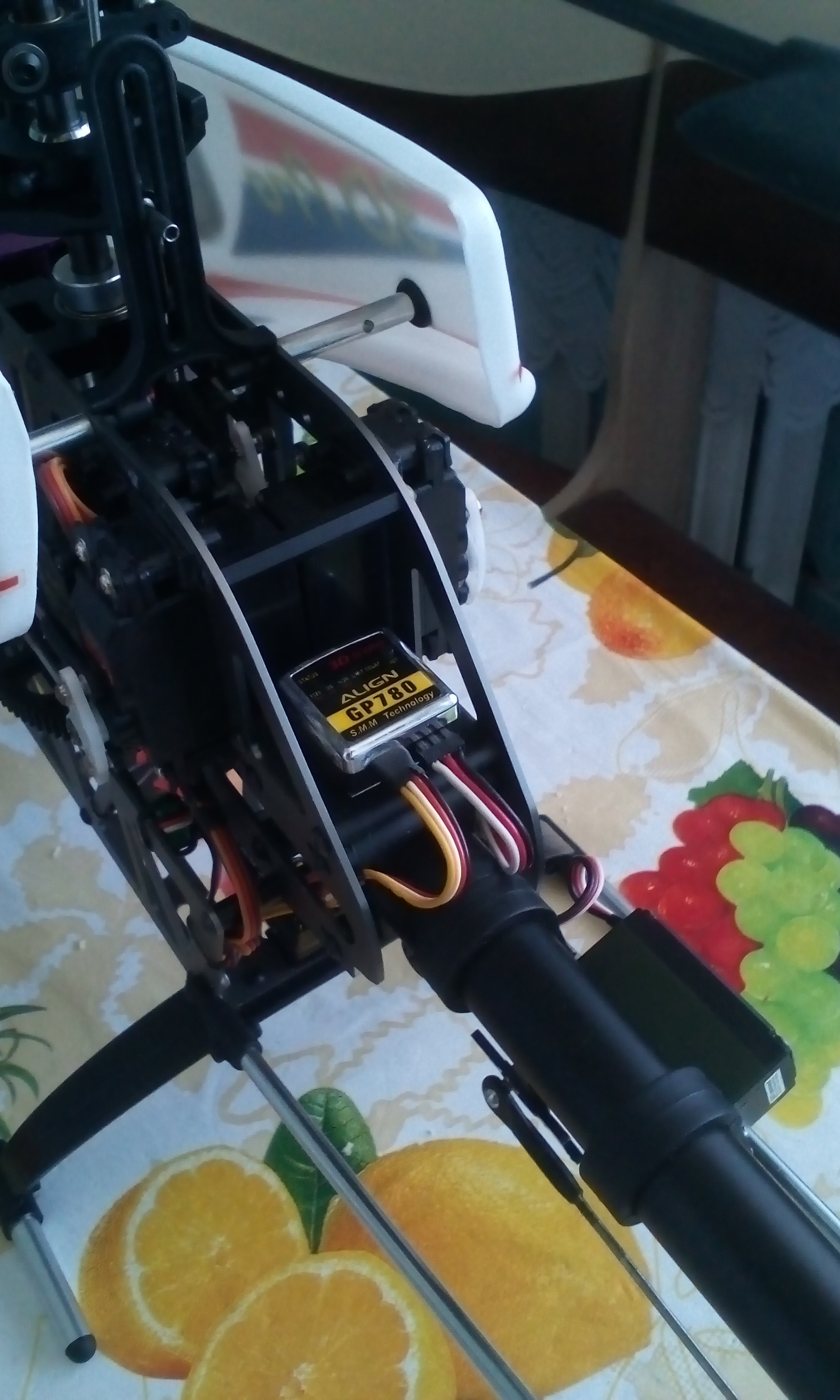

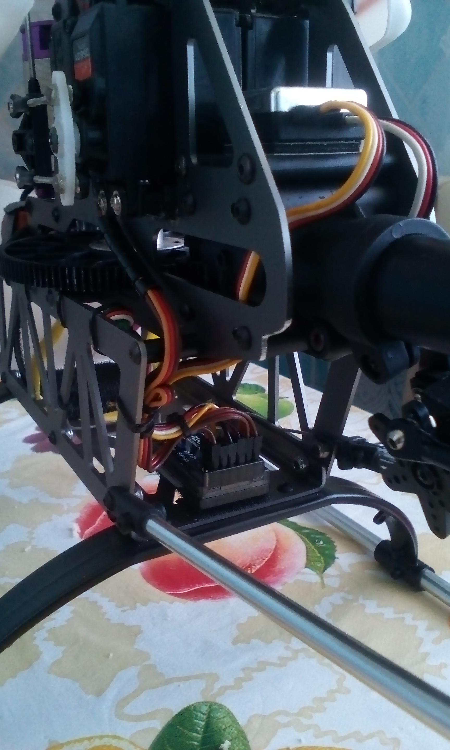

Все линки прошёлся разверточкой, теперь шаровые соединения работают нормально, без люфтов и легко....

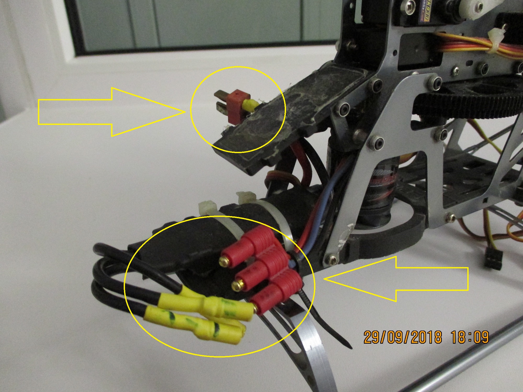

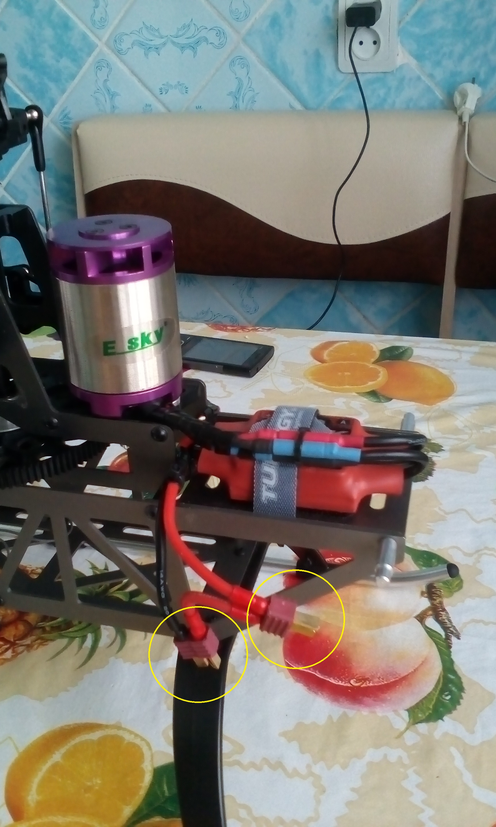

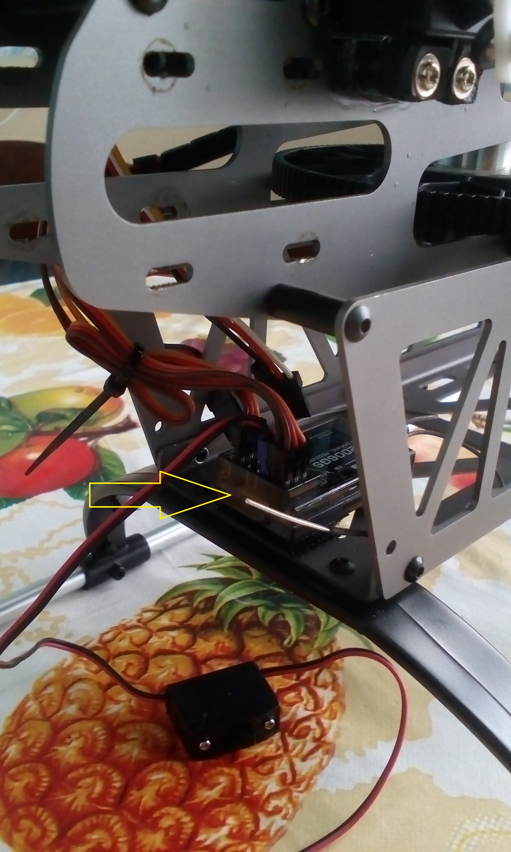

Установил регулятор, скоммутировал с двигателем, припаял разьёмы под твои 2х3S;
Приёмник установил в задней части рамы, подальше от регулятора;
Сделал укладку проводов;
Пусть не смущает,что немного торчат, окончательная укладка после монтажа хвостовой балки.
Как уже писал, балку снял, так как она мешает, без нее легче крутить раму и т.д.....
Балку ставил временно, настроил гироскоп, выставил качалку, перекрутил шарик, после этого снял её...)))

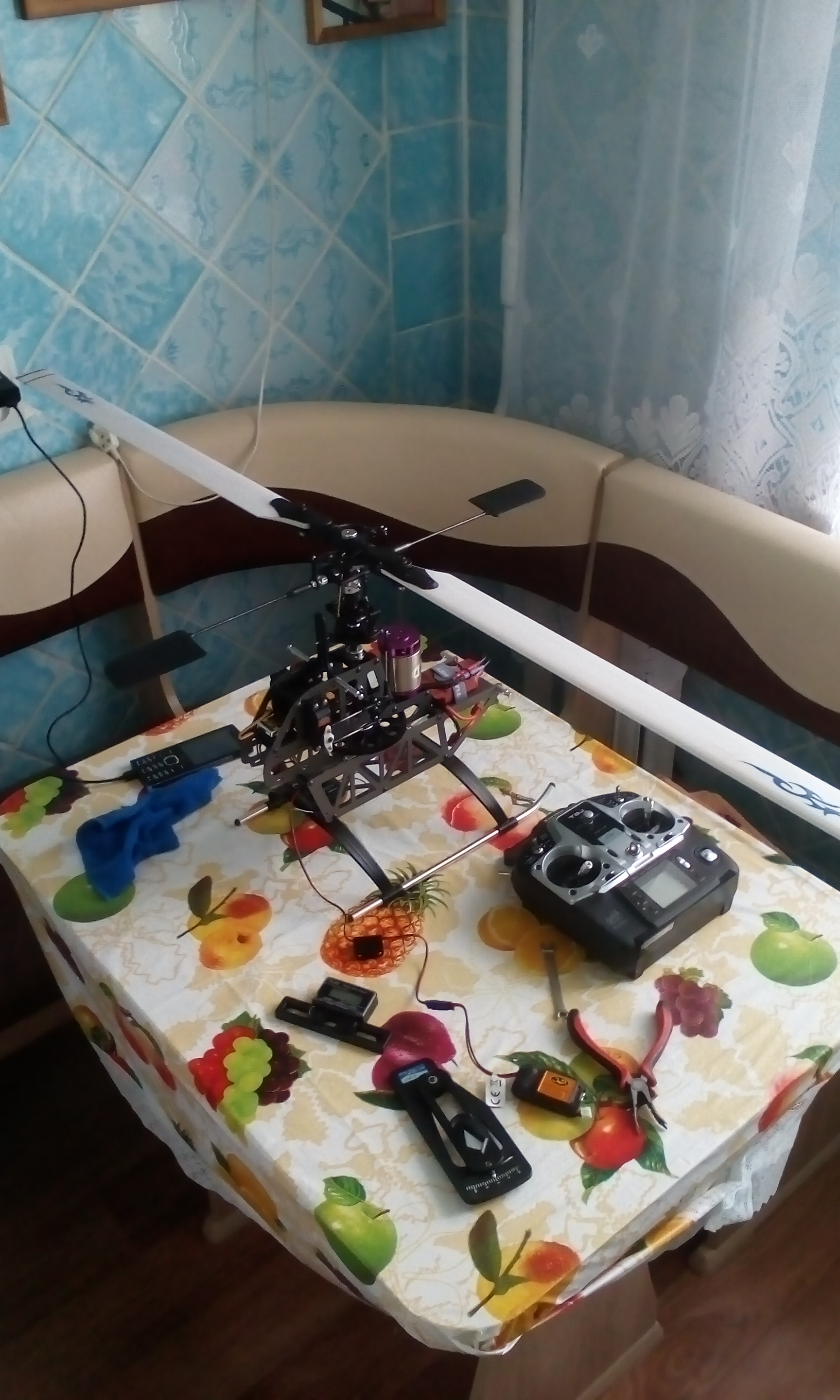

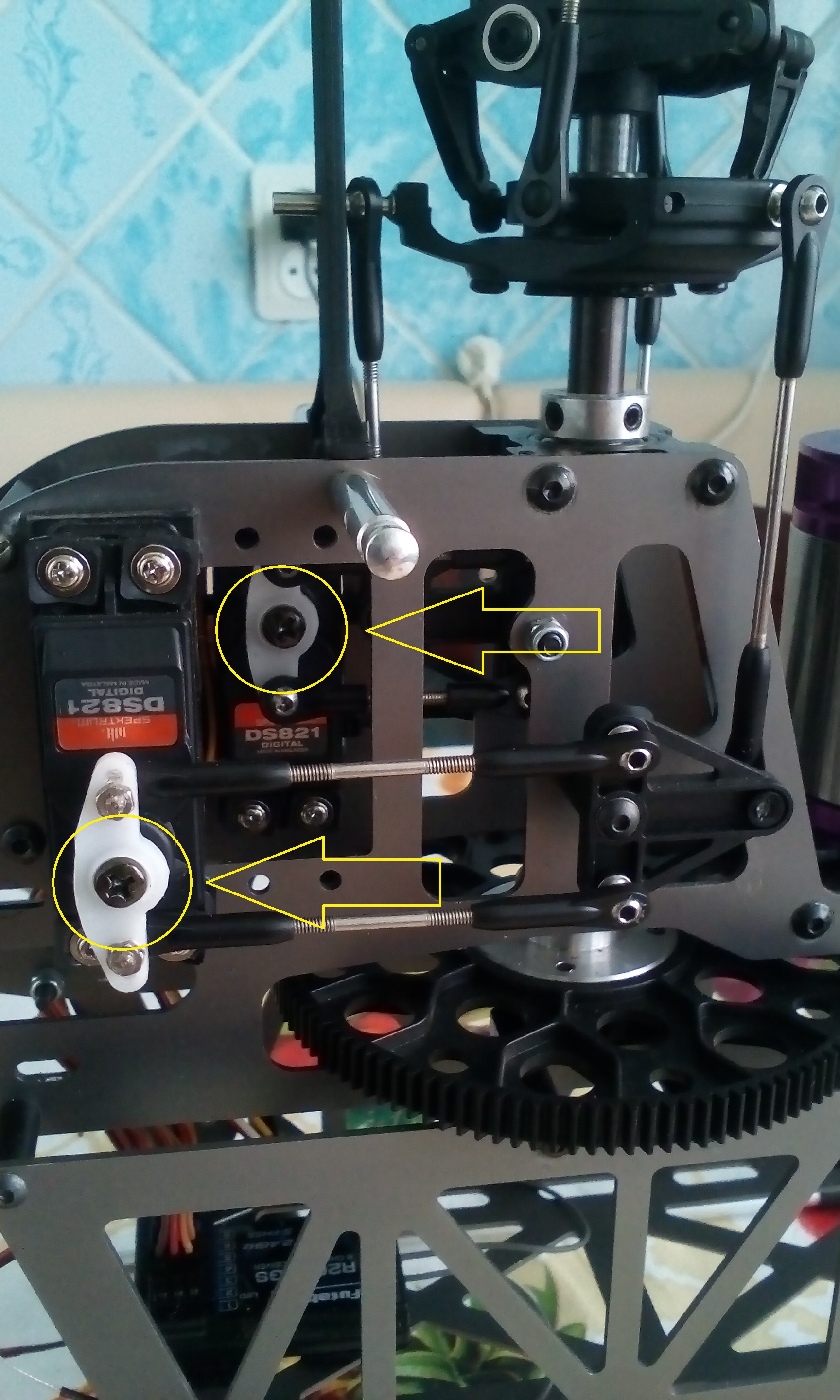

Что бы избежать в дальнейшем неприятностей с растрескиванием качалок, заменил все винты крепления. Родные были конусообразные, при вкручивании конус разрывал качалку. Поставил с плоской ответной частью головки. Хорошо, в закромах нашлись)))
Собрал полностью голову, теперь с фазингом и геометрией головы полный порядок;
Настроил общий и циклические шаги)))
Да, грузики снимать не стал, просто передвинул к центру. Я против механического утяжеления флайбара, это имеет грустные последствия. Чувствительность мы снизим экспонентой, благо аппаратура позволяет сделать это)))
В будущем, сам поиграешься с грузиками, почувствуешь разницу)))
После настройки углов, снял лопасти.
Для чего? Проверю на вибрации, если все хорошо, ставлю хвостовую балку, проверяю на вибрации, далее окончательная укладка проводов, вывод антенн приёмника, окончательная проверка всей механики.

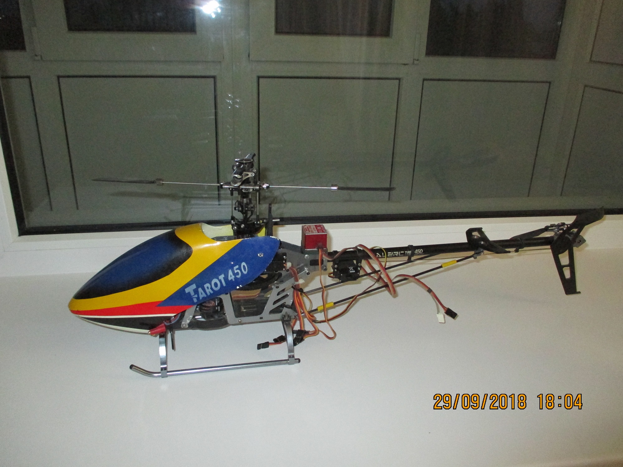

Пока есть свободный день, начинаю 450-ку приводить в чувства....
Про 450-ку....
На данный момент остановка....

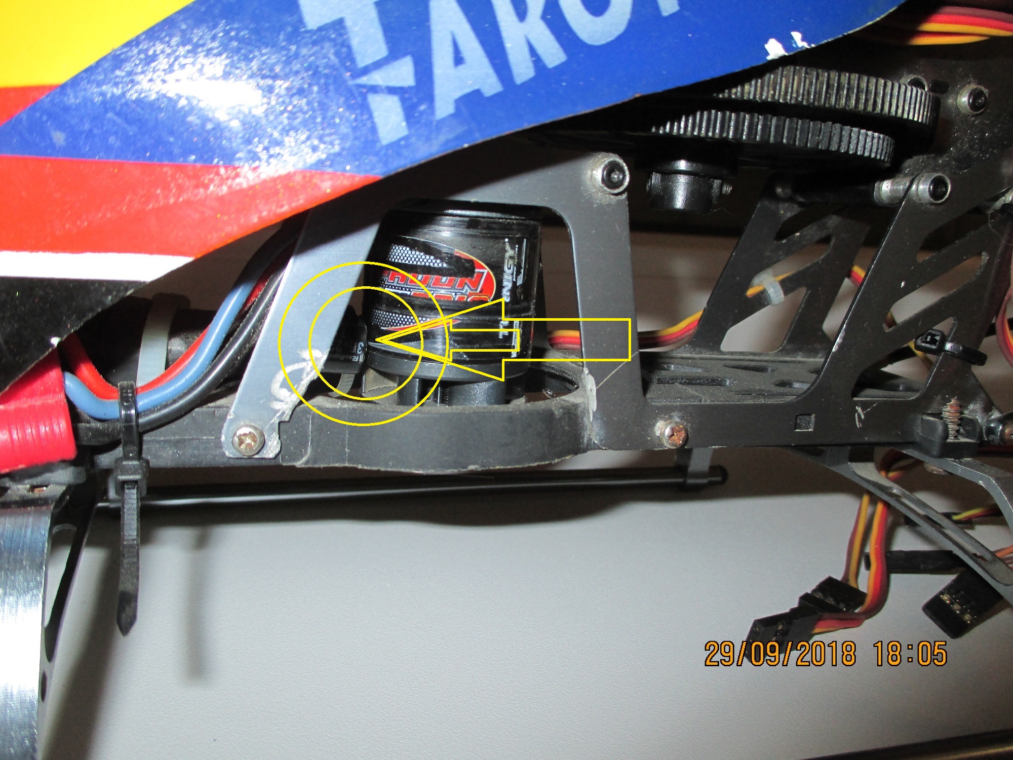

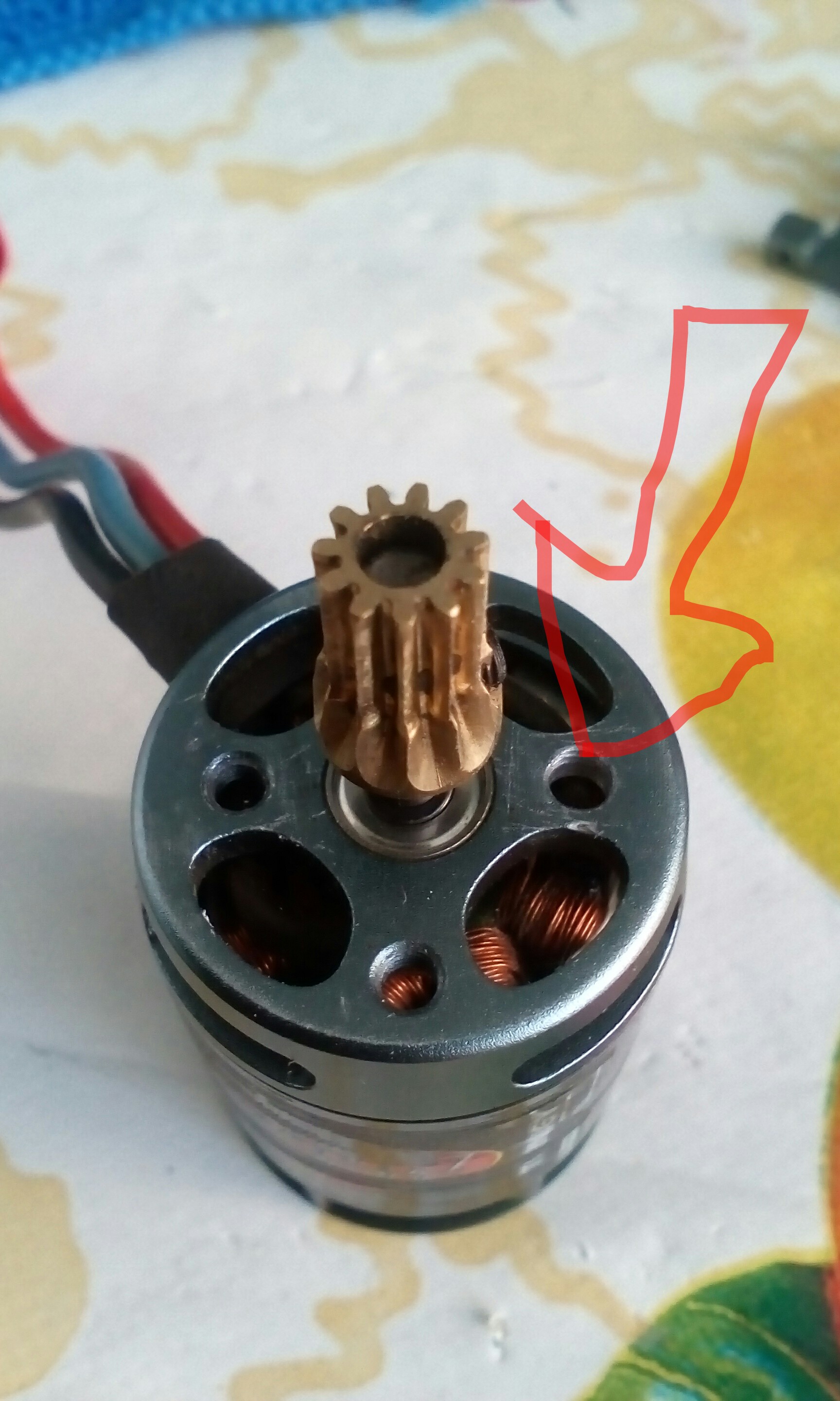

Двигатель выпал из моторамы, после выкручивания одного винта.....
Второй был просто вставлен :shock:
Причина: - сорвана резьба((((
Такая пакостливая пакость.....
Что делать?
Резать М4?! Места нет.....
Под вторую пару на мотораме нет пазов, да и база отверстий много больше....
Мое мнение - новый мотор. Это самый надежный вариант
aaz38 писал(а):Мое мнение - новый мотор. Это самый надежный вариант
Его нет(((
Вставить изнутри винт, снаружи гайка с самоконтром....
Колхоз, а что делать?!
Млять, как он летал?!
С таким мотором, на одном винте?!
Все затянуто от руки, локтайтом и не пахнет....
Рама винтом, зазоры лошадиные, хаб болтается на валу, пиньон сожран наполовину.....
Ладно, бывает и хуже, хотя дальше, по моему, и нет....
Фото потом, думаю что делать с мотором....
Ведь он еще и двигается в пазах, для регулировки зазора.....
....ука!!!!

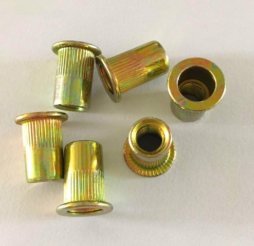

Снять крышку мотора, где отверстия с резьбой, изнутри и снаружи тупым керном пробить вокруг отверстия, где сорвана резьба, нарезать новую. Винты затягивать с циакрином, без вандализЬма.
Второй вариант- закерненная втулка с М3....
Я на своем моторе рассверливал и вставлял вот такие грибки. Но, в моем случае, мне кажется, тела было больше....

Для грибка места нет, увы, все миниатюрное((

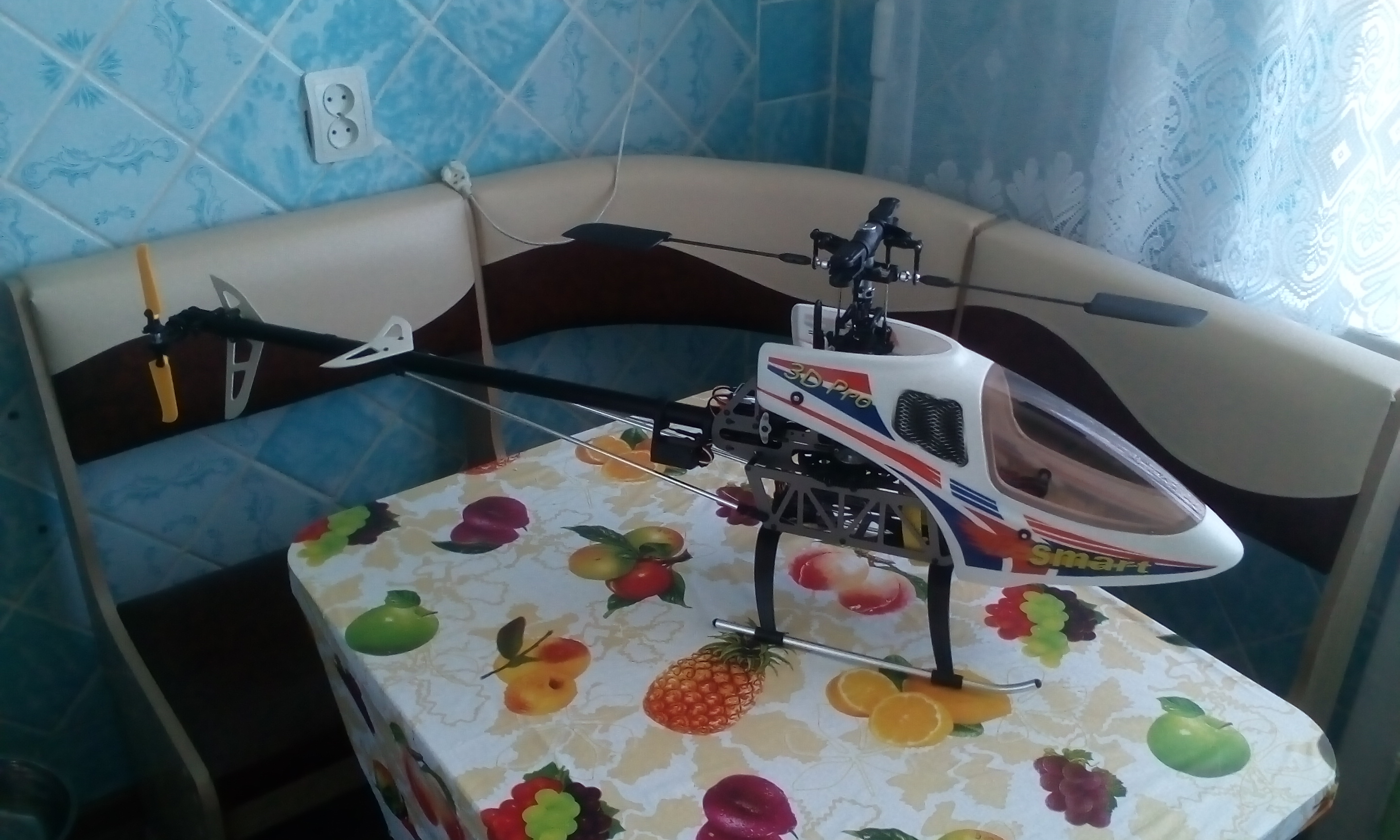

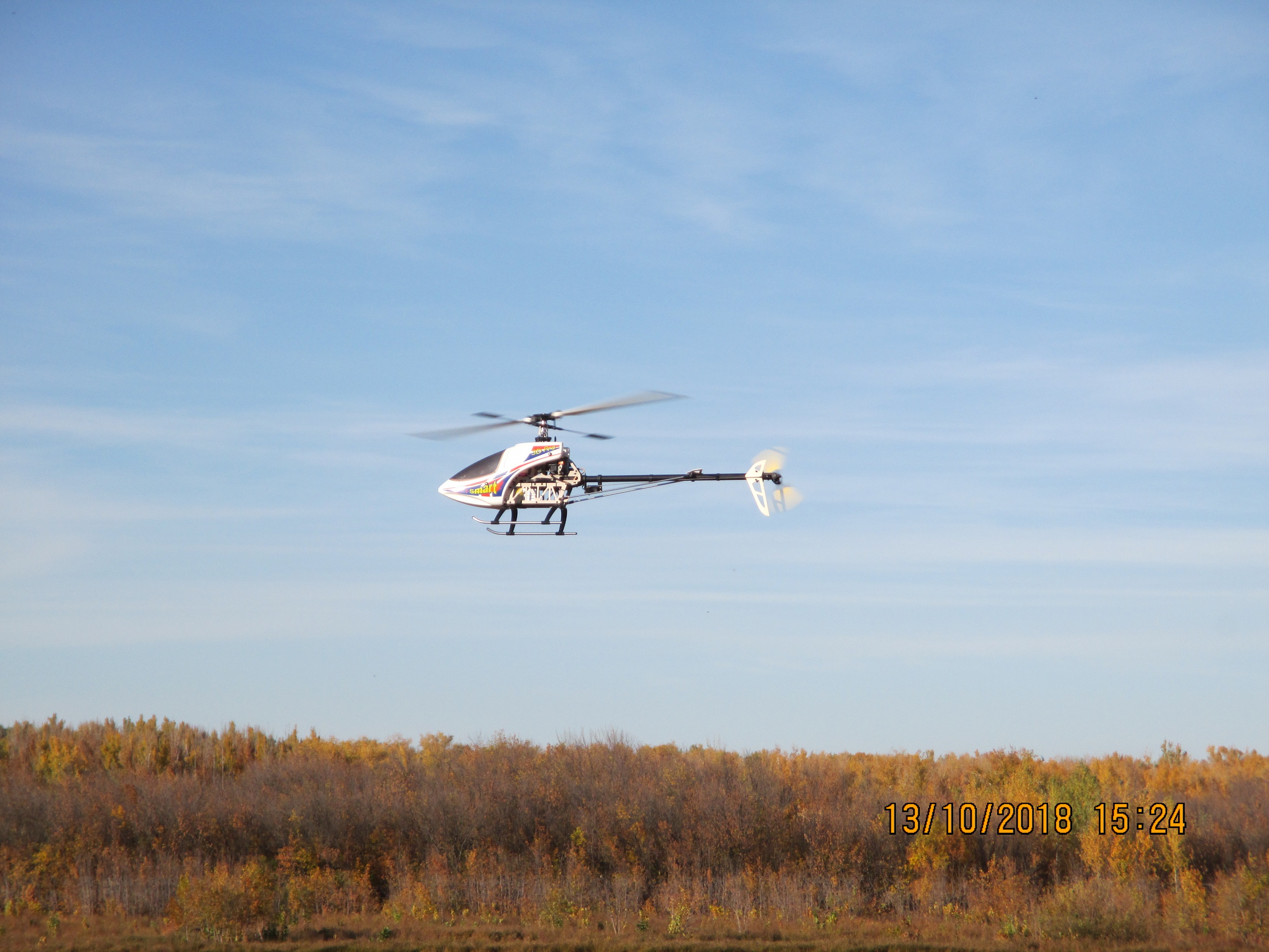

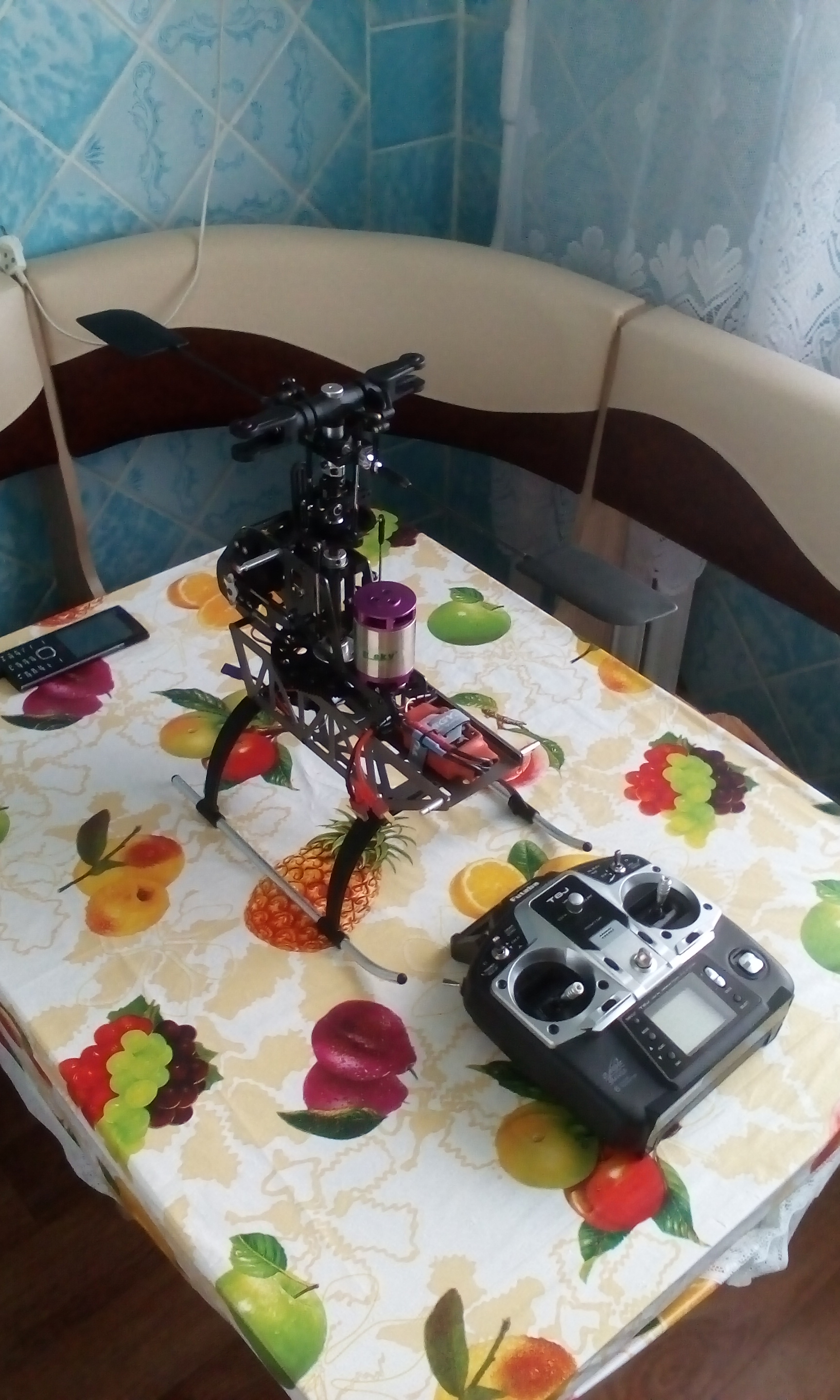

Позволил себя запечатлеть с твоим вертолетом
Дата и время ПЕРВОГО взлета на фото))))
:good: :good: :good: Что-же не позвонил. Я бы подбежал.
rccombat писал(а)::good: :good: :good: Что-же не позвонил. Я бы подбежал.
Не переживай, у тебя всё впереди. Получилось быстро, экспромтом.
Вертолёт взлетел, управляется легко, в полёте стабилен и предсказуем.
А ветерок был хороший))))
Экспонента 0, расходы 100%. Пока ничего не трогал.

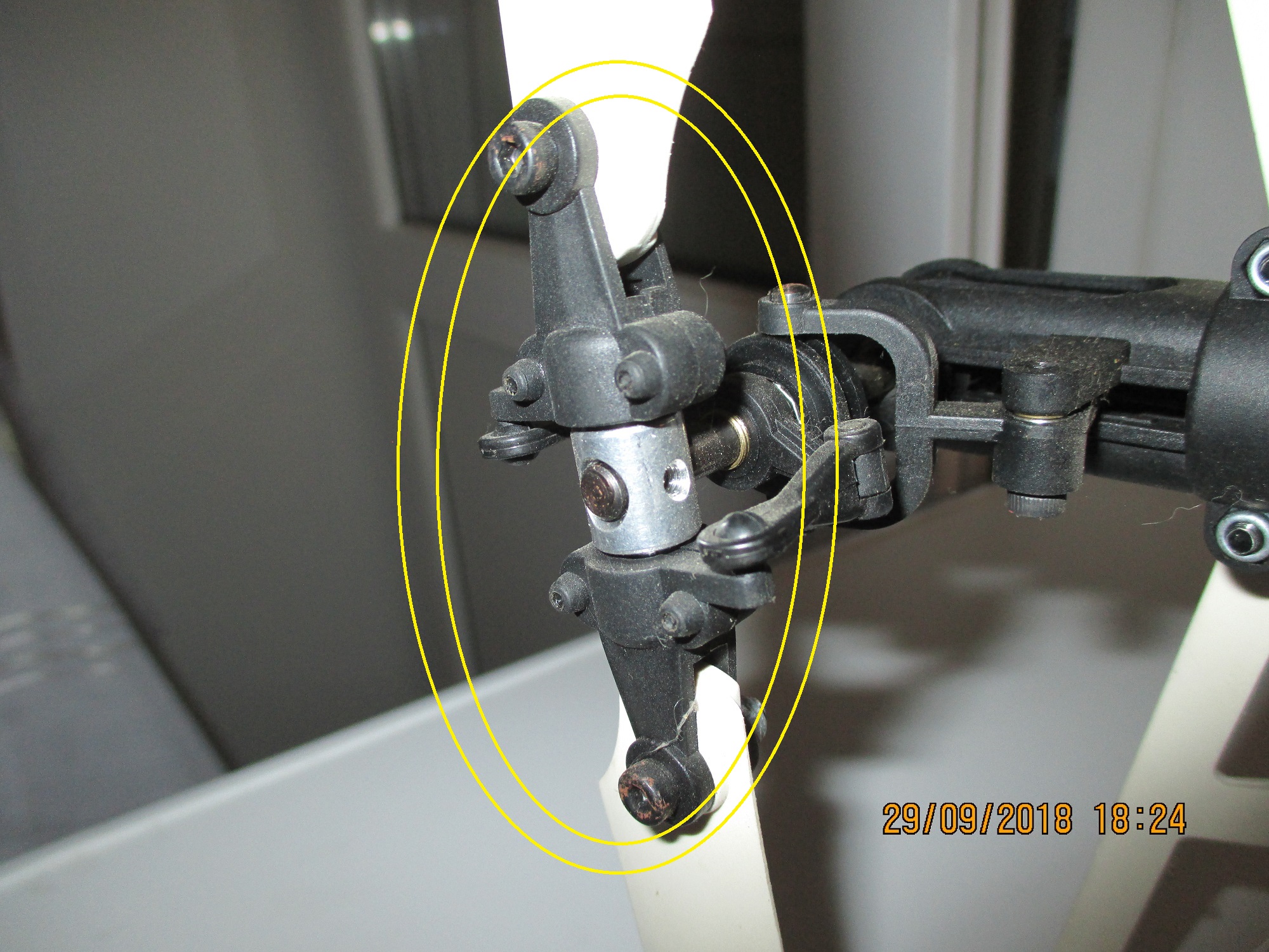

На оборотах выше 1500 об/мин начинается тряска хвоста.
Печально, но это так. Валы ровные, без балки крутил механику, вибраций не было.
Грешу на хвостовой хаб с цапфами...
Заменю его целиком, поставлю от Раптора, благо есть в наличии.
Далее. Настроил гирик в режиме "норм", предкомпенсацию. висит нормально. В режиме "удержание" виляет немного хвостом. Заедания механики исключены. На изменения чувствительности реагирует вяло. Причина -см. выше, малые обороты.

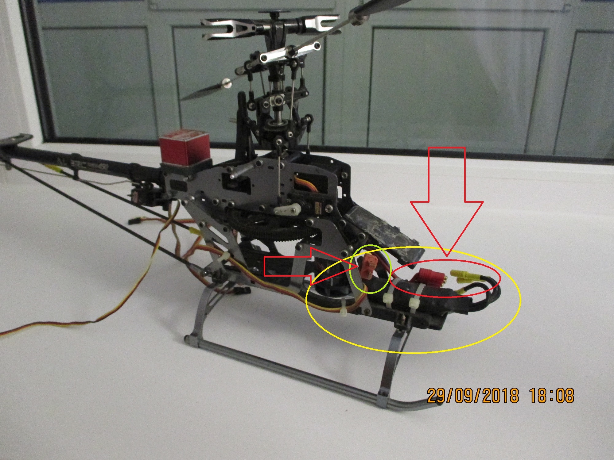

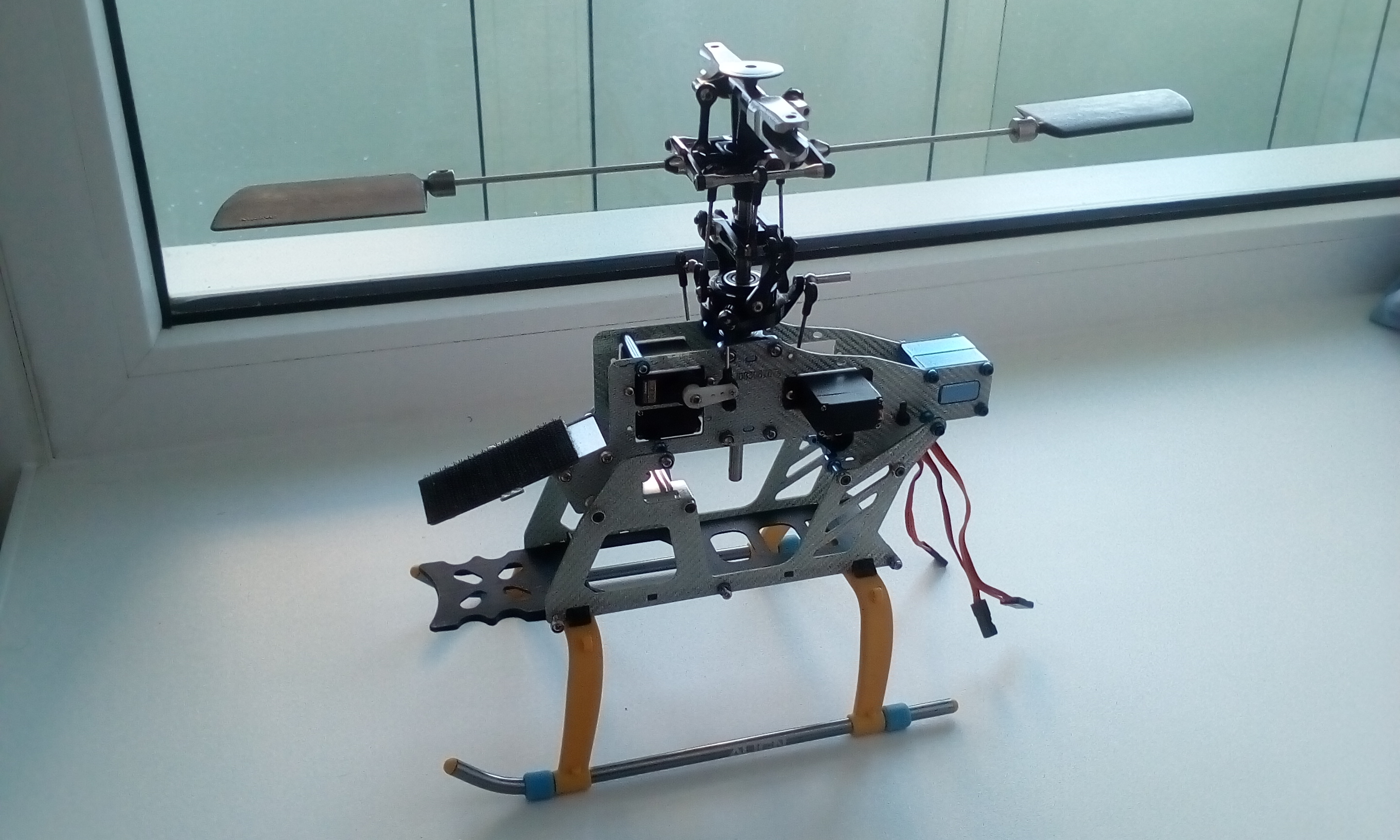

Итак:
Классический клон Align T-Rex450SeV2.
На данной модели установлена кабина (тоже клон) от версии PRO;
Начинаем осмотр.

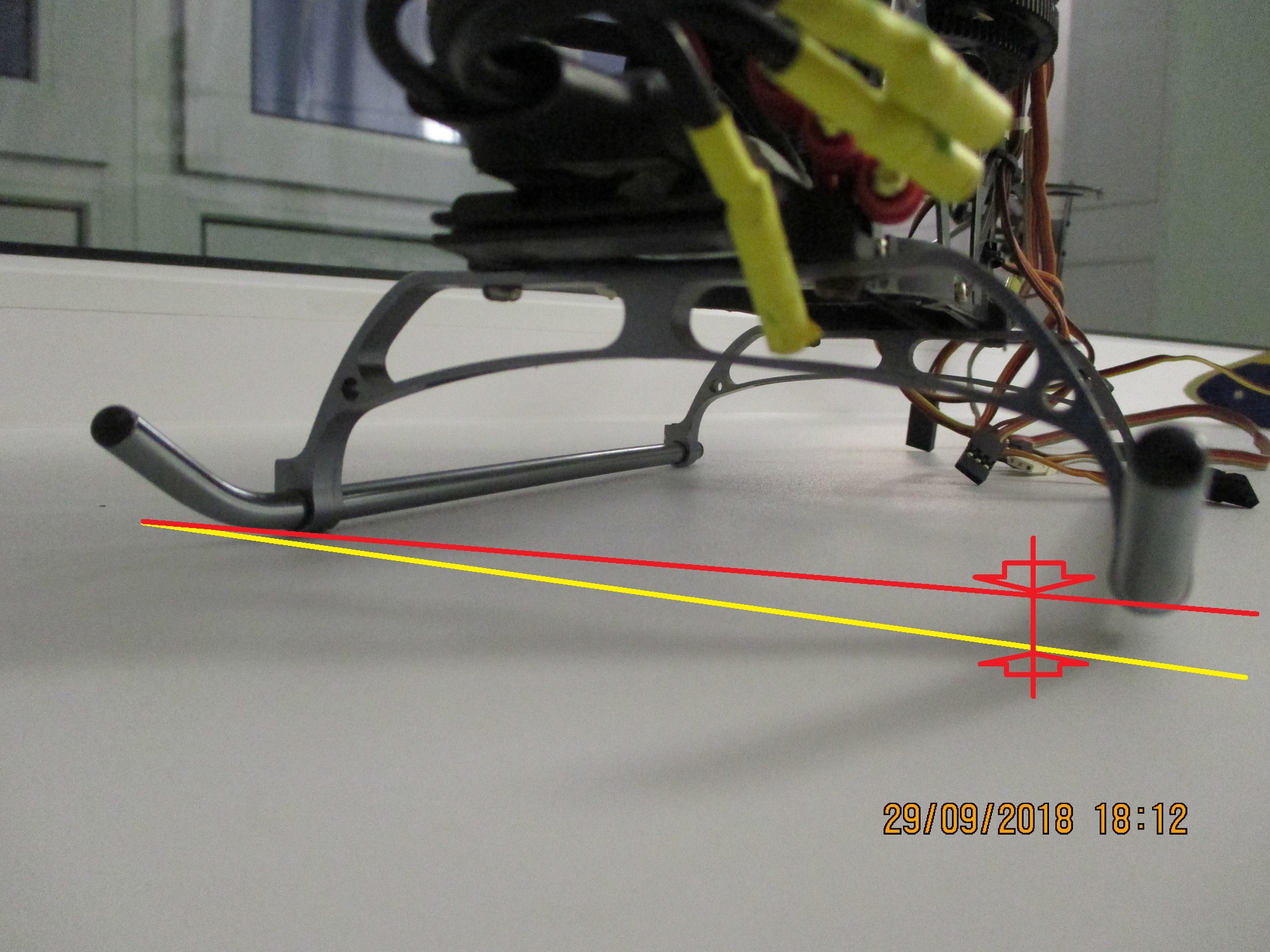

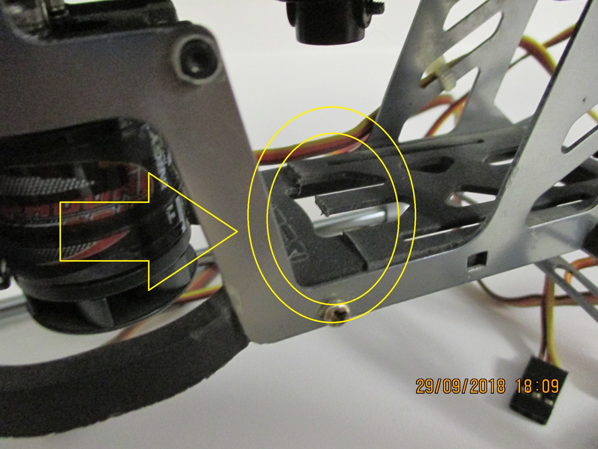

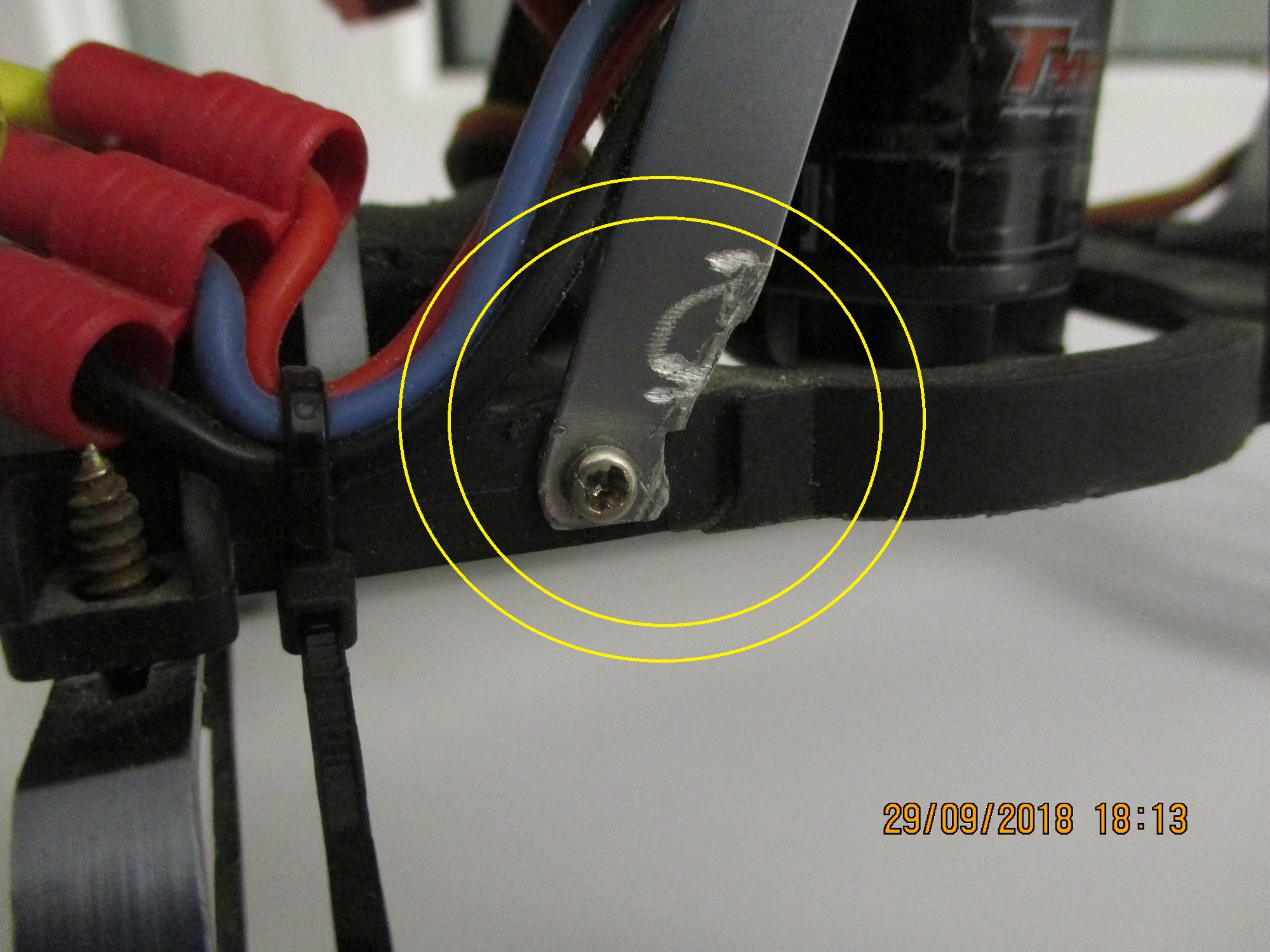

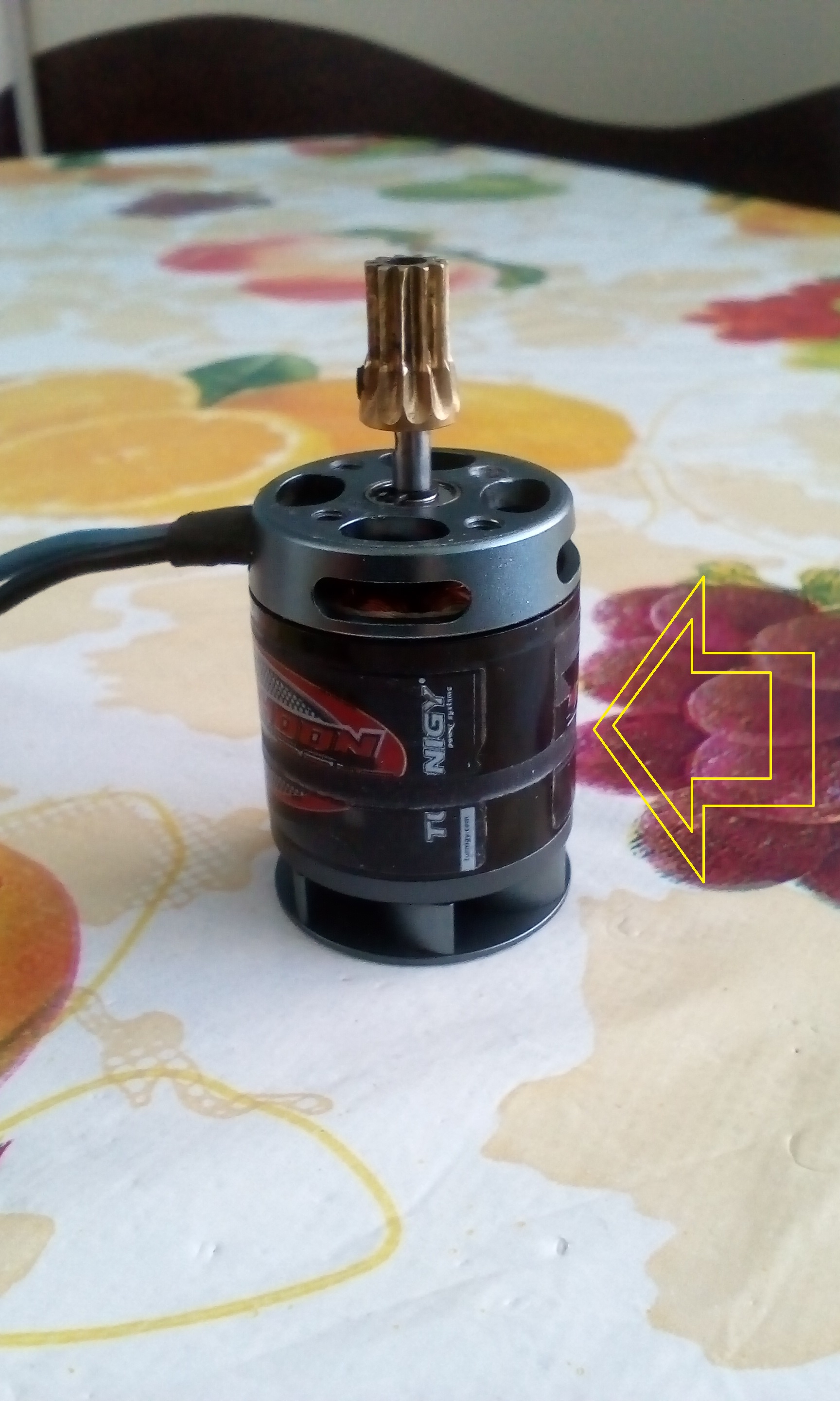

Первое, что бросается в глаза, борозда на колоколе двигателя, расположение регулятора задом на перёд, обгрызанная рама...:

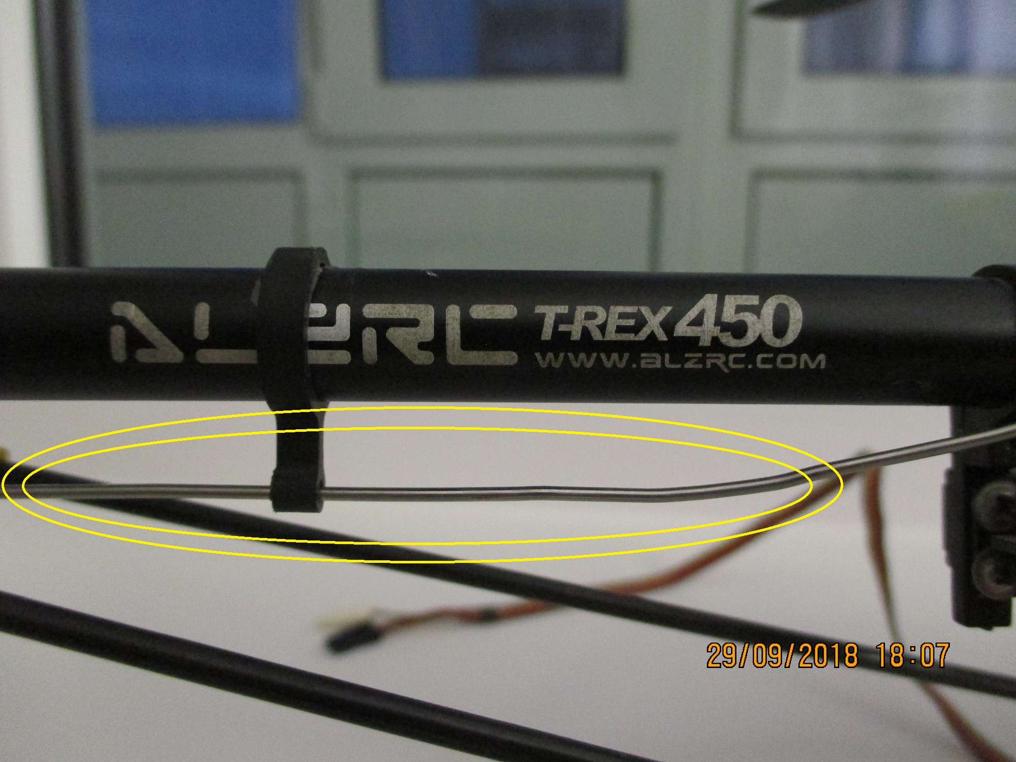

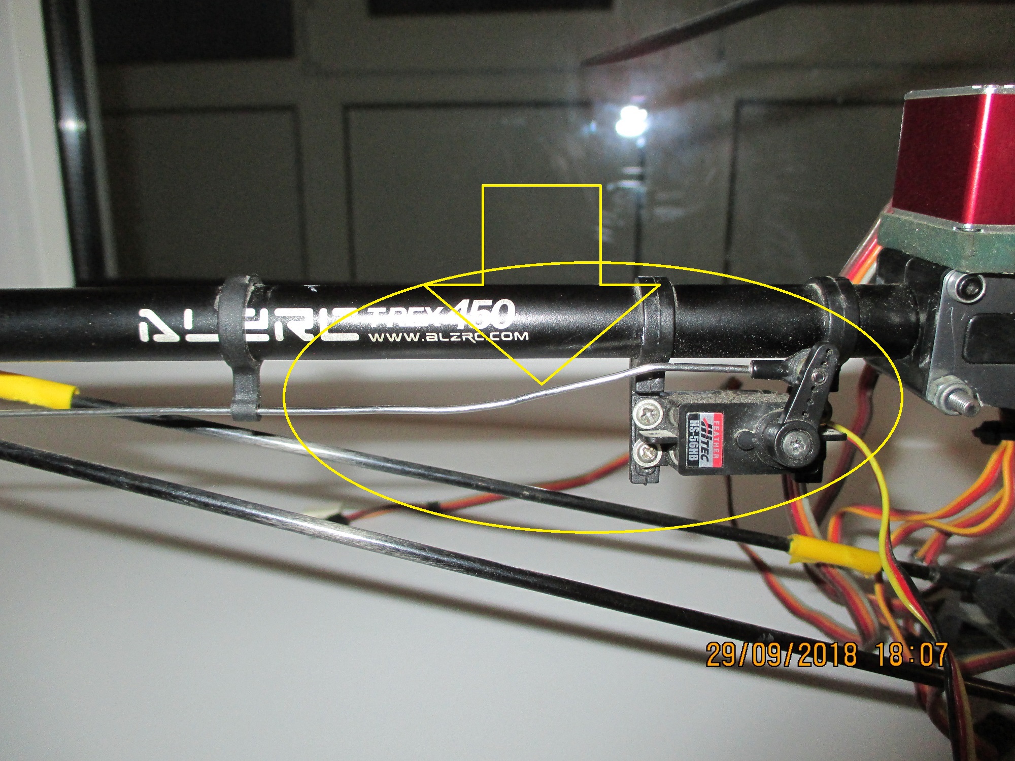

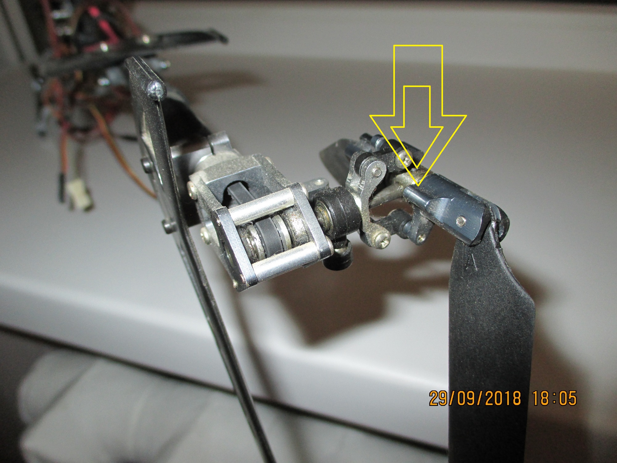

Идём дальше, хвостовая балка ровная на вид, чего нельзя сказать о тяге управления хвостовым винтом, так делать крайне нежелательно....
И сама тяга, такая "ровная"она очень легко может заклинить в направляющей, со всеми вытекающими последствиями...

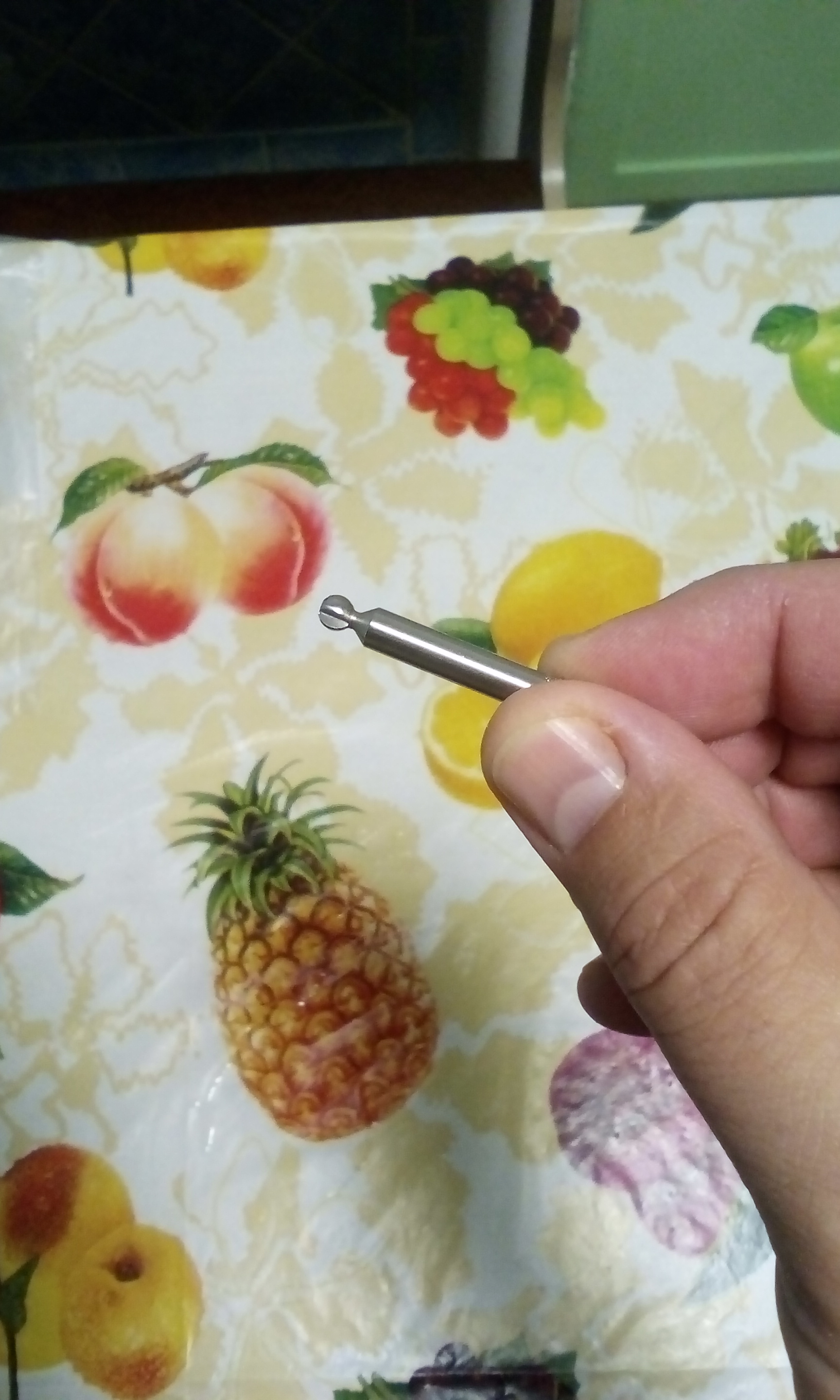

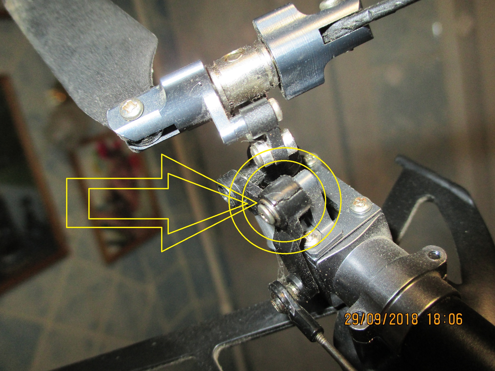

Теперь хвостовой редуктор....
КАЧАЛКА УПРАВЛЕНИЯ ТРЕСНУТА!!!!!
Да и сам хвостовой хаб с цапфами от версии PRO, это легко определить по компенсирующим приливам на цапфах:

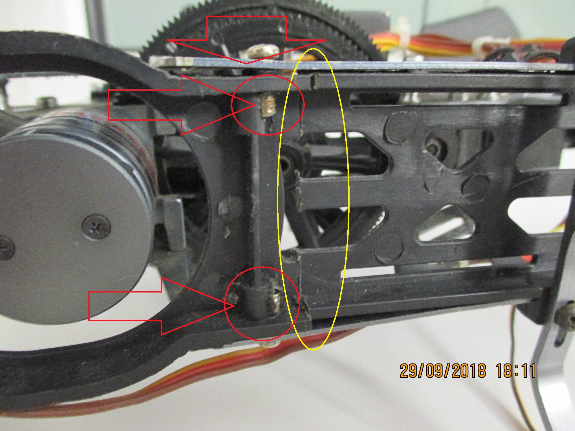

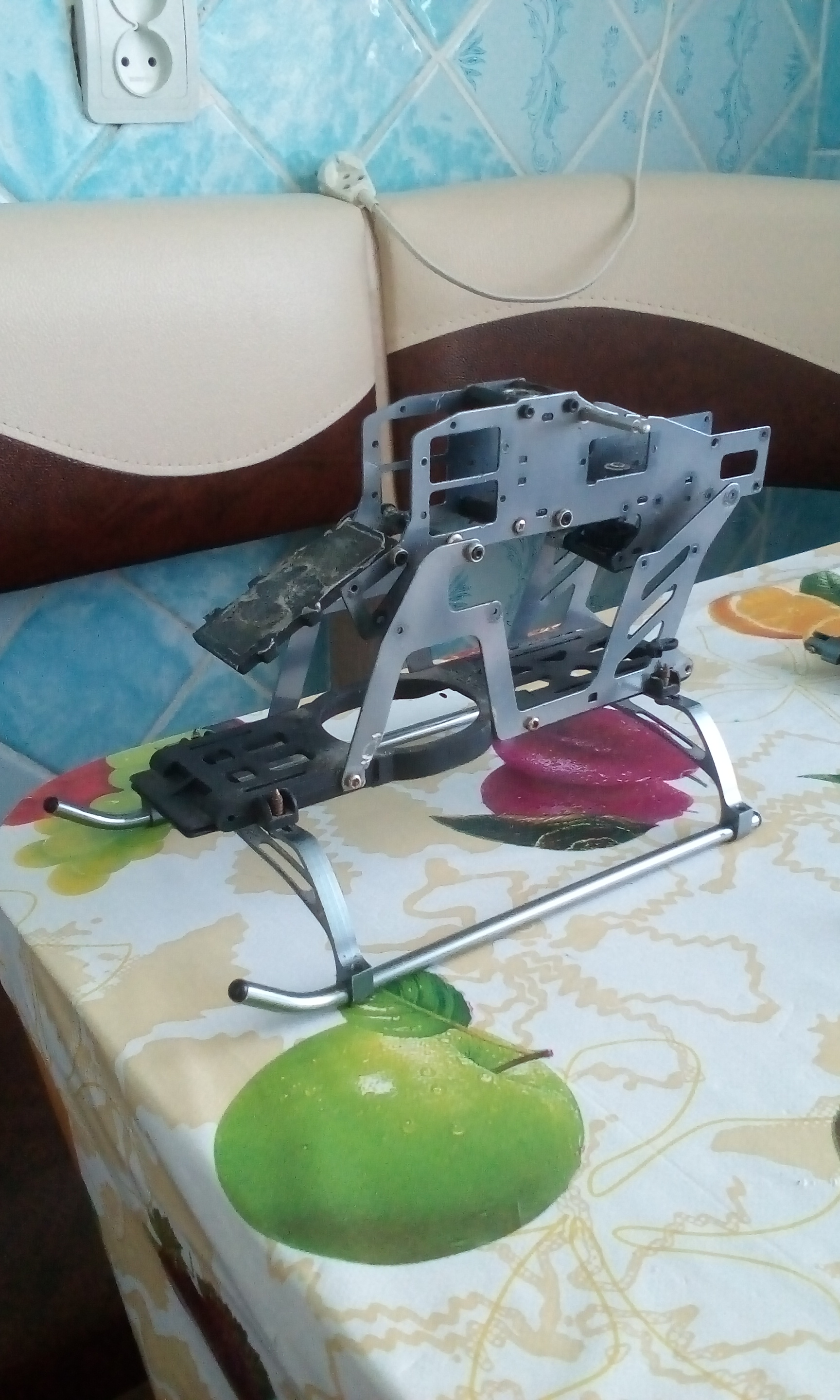

Теперь переворачиваем вертолёт и видим нижнюю пластину рамы, которая почему то разрезана...
Ответ прост, она от другой модели, классом выше, 500-ки.
Что бы впихнуть, её разрезали и вставили:
Особенно впечатлило прилегание боковин рамы и винты, которые вкручены....
Явно, по размеру....
Естественно, о какой геометрии и прочности рамы можно говорить, она вся винтом!

Поэтому, снял всё с этой рамы и переставляю на новую, благо у меня была в наличие.
Осталась от моего Рекса. Винты крепления взял из старой рамы, благо, они все закручены от руки(!) и локтайтом не пахнет и следов не видно....
СТАРАЯ РАМА:
НОВАЯ РАМА, ОРИГИНАЛ "ALIGN" и шасси, с установленными уже сервами и ПРАВИЛЬНО выведенными проводами от серв:
Вот другой вид:

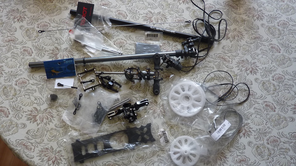

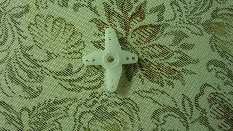

Николай я нашел качалку. Такая?
rccombat писал(а):Николай я нашел качалку. Такая?
Да, если 23 зуба.
Оставь про запас)))
Твой вертолёт взлетел благодаря качалке, которую предоставил Саша Данилов))))
