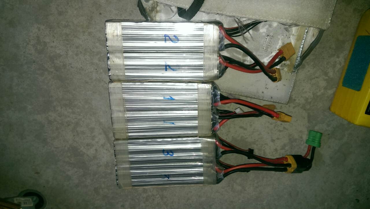

Подождите... Я не понимаю.... зарядник 1-6S. То есть максимальное напряжение 22.2В на канал. Батарейка 10S. Напряжение 37В. На заряднике какие параметры устанавливать?
Re: Krill Thunder 3D
Алексей Арчаков писал(а):Подождите... Я не понимаю....
Я то же..... 10s это 37в а зарядник 6ти, можно установить только 22.2 зарядит до полной 25.2 и выключится.....даже если без балансировки....

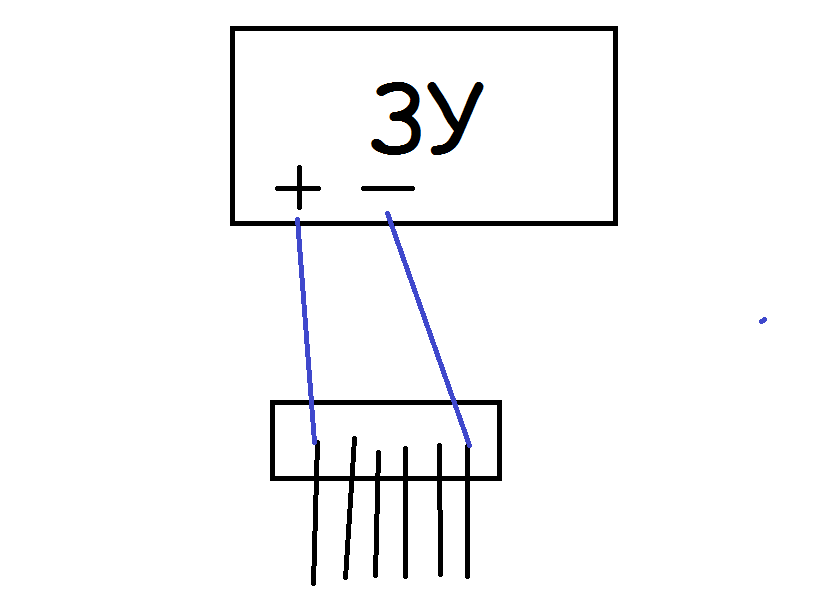

A-street писал(а):1. Собираем переходник.
Рисуй схему! :?
ААААААААААААА!!!!!!!!! Я понял!!!!! К крайним концам + и - и заряжаем в режиме заряда без балансировки?

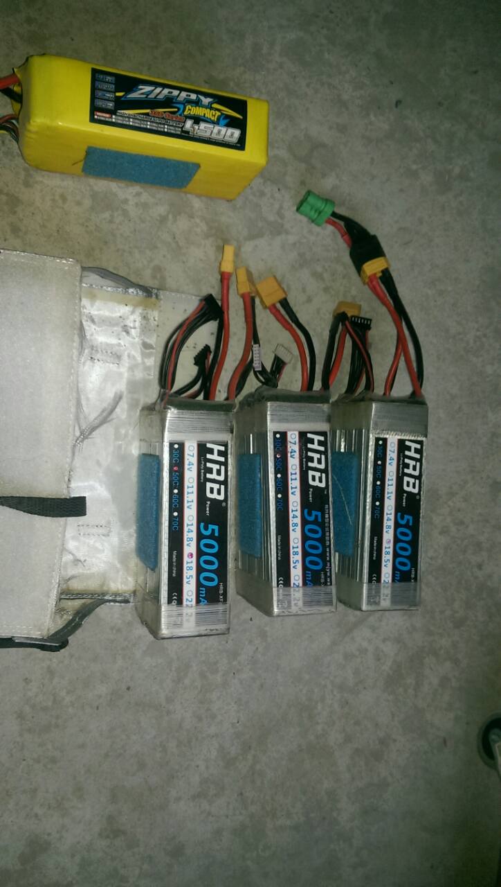

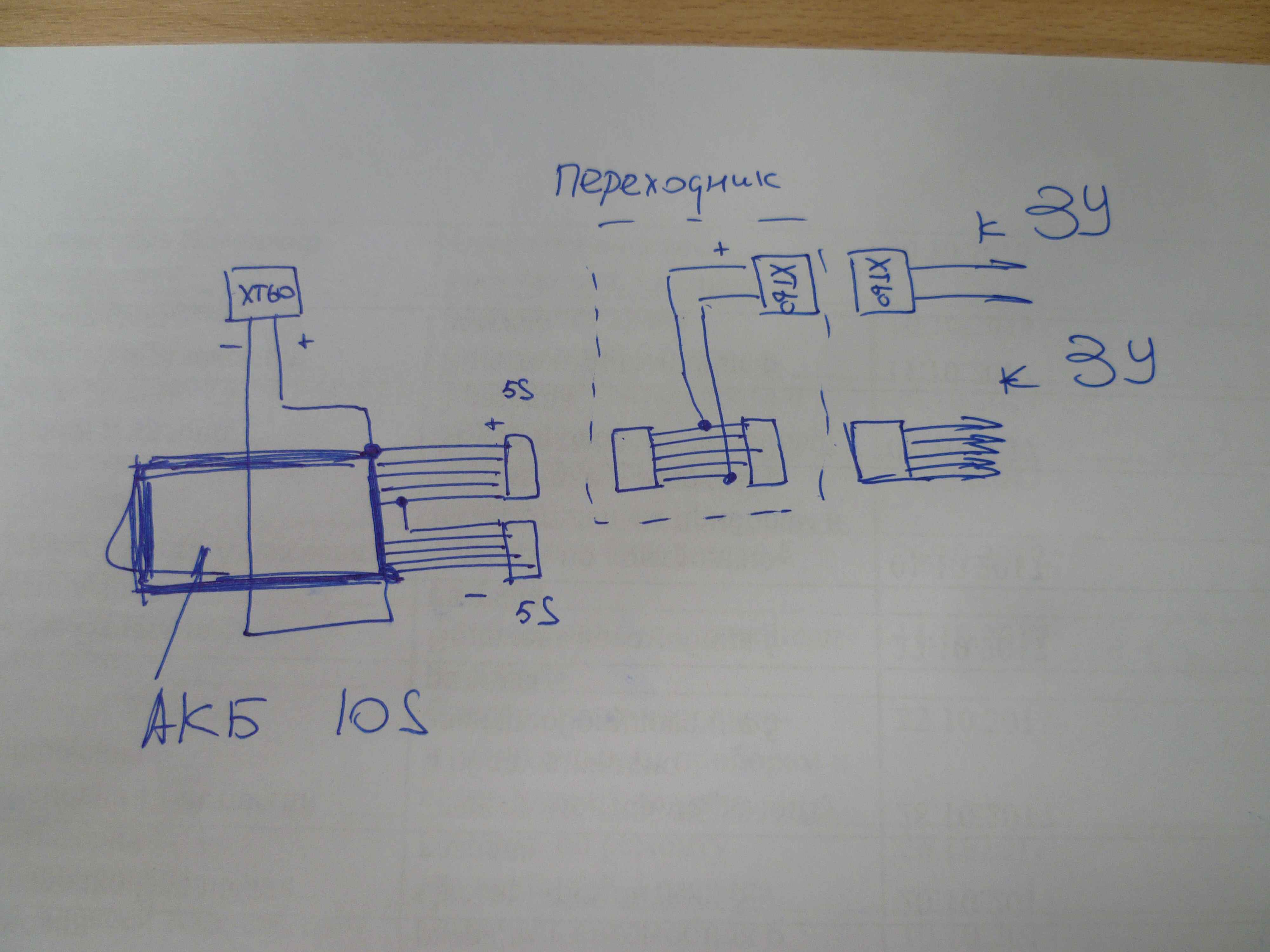

Как я бы -- разделил бы акк 10 s на 2 * 5 s только для зарядки (два балансира 5S, две силы для зарядки). Сохранив всю обвязку 10S для эксплуатации
В итоге- простая зарядка 2*5S в паралель (любой зарядник) и эксплуатация как 10S? без изменений. Всего то делов -- повредить фирменную упаковку
ака + найти 2 * 5S балансирные разъемы :)
Леш А.- а не проще вместо покупки и эксплуатации 10 S-ной акки использовать два 5S- уходит куча проблем, 2 зарядки заряжают в штатном режиме... и т.д.

Конечно проще!!! Конечно я не буду покупать 10S!!! Просто 10s-ная уже есть!!! Досталась с самолетом. Что с ней делать?
Леша, еще вариант. Припаяй силовой разъем прямо к крайным концам балансировочного разъема от ЗУ. Переходник в данном случае не потребуется.
Да чёрт с ней, Саш. Пусть лежит. Не особо парит. Помимо неё есть три хороших комплекта по 5S.

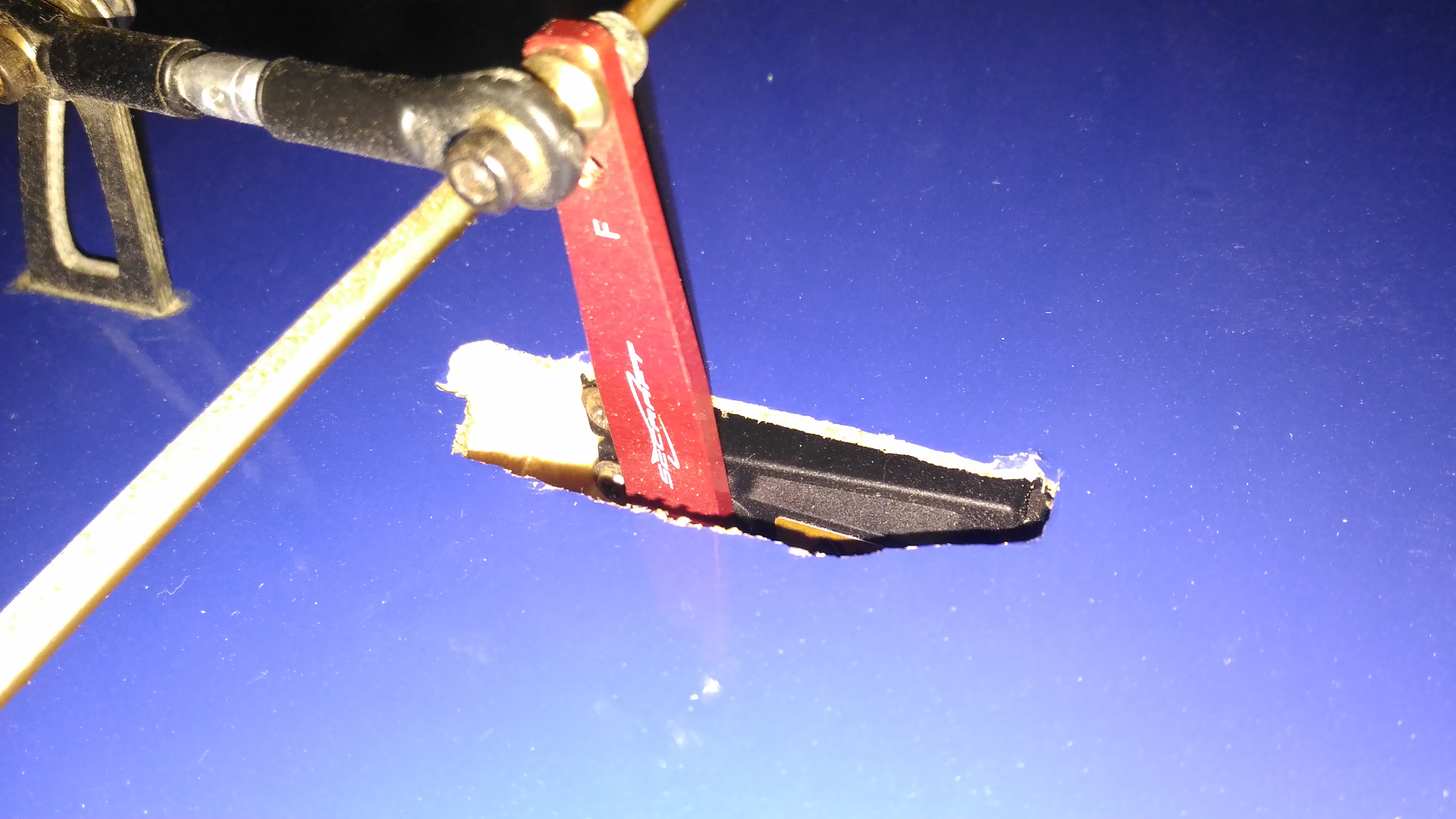

тут на днях нашел ещё один сломанный разъем. Тоже надо искать. На фото, кстати, тоже сломанный :D

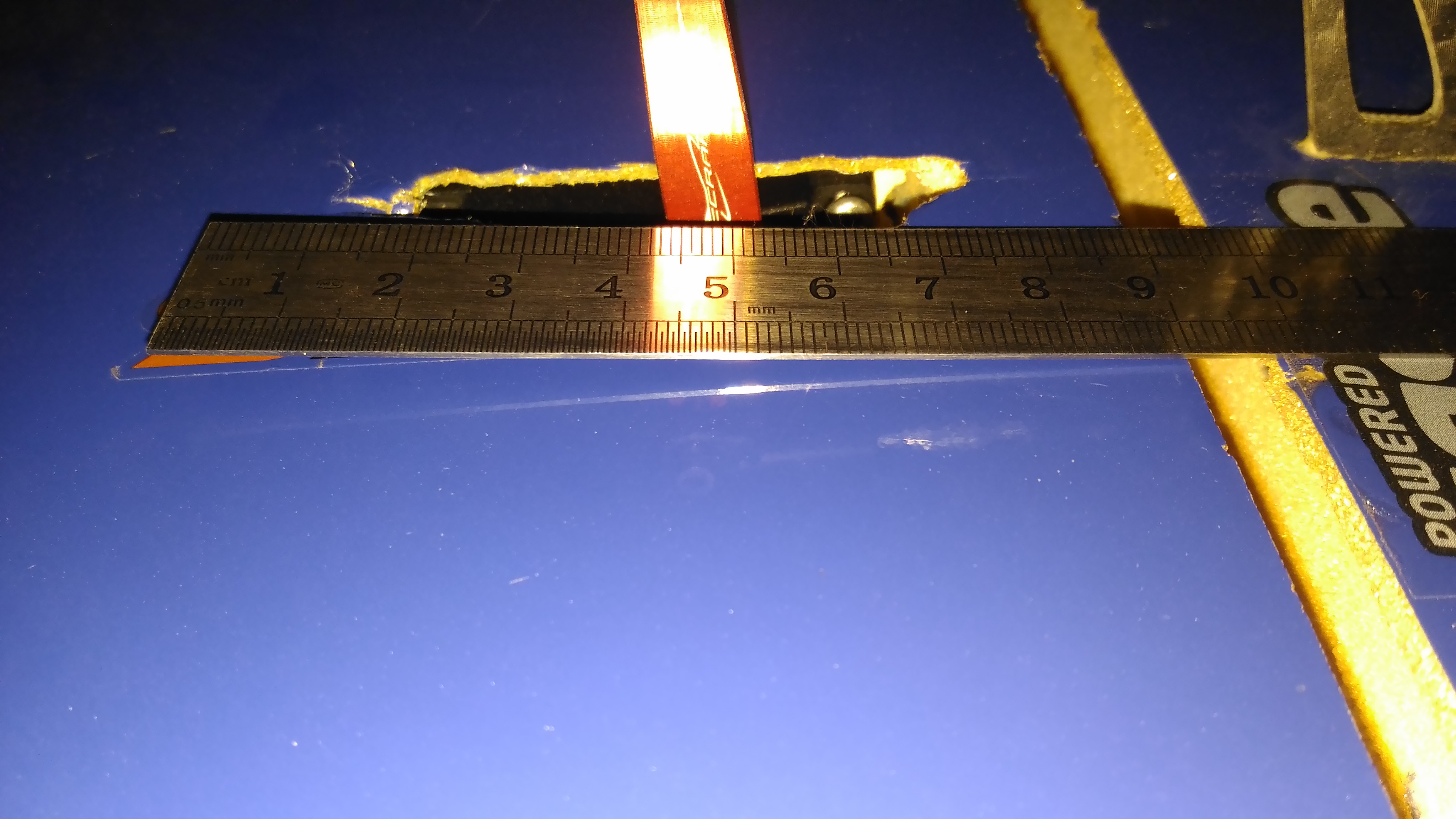

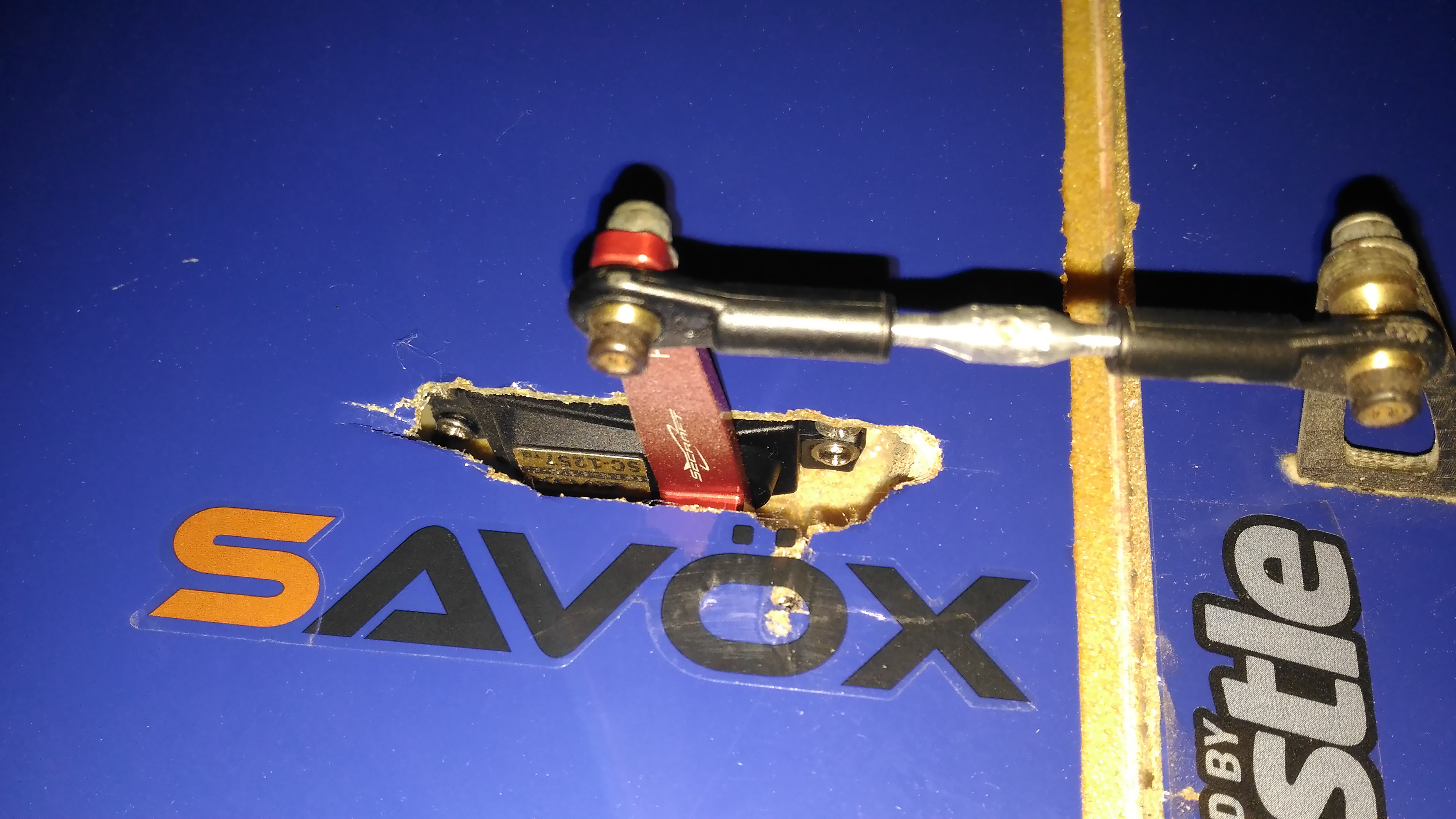

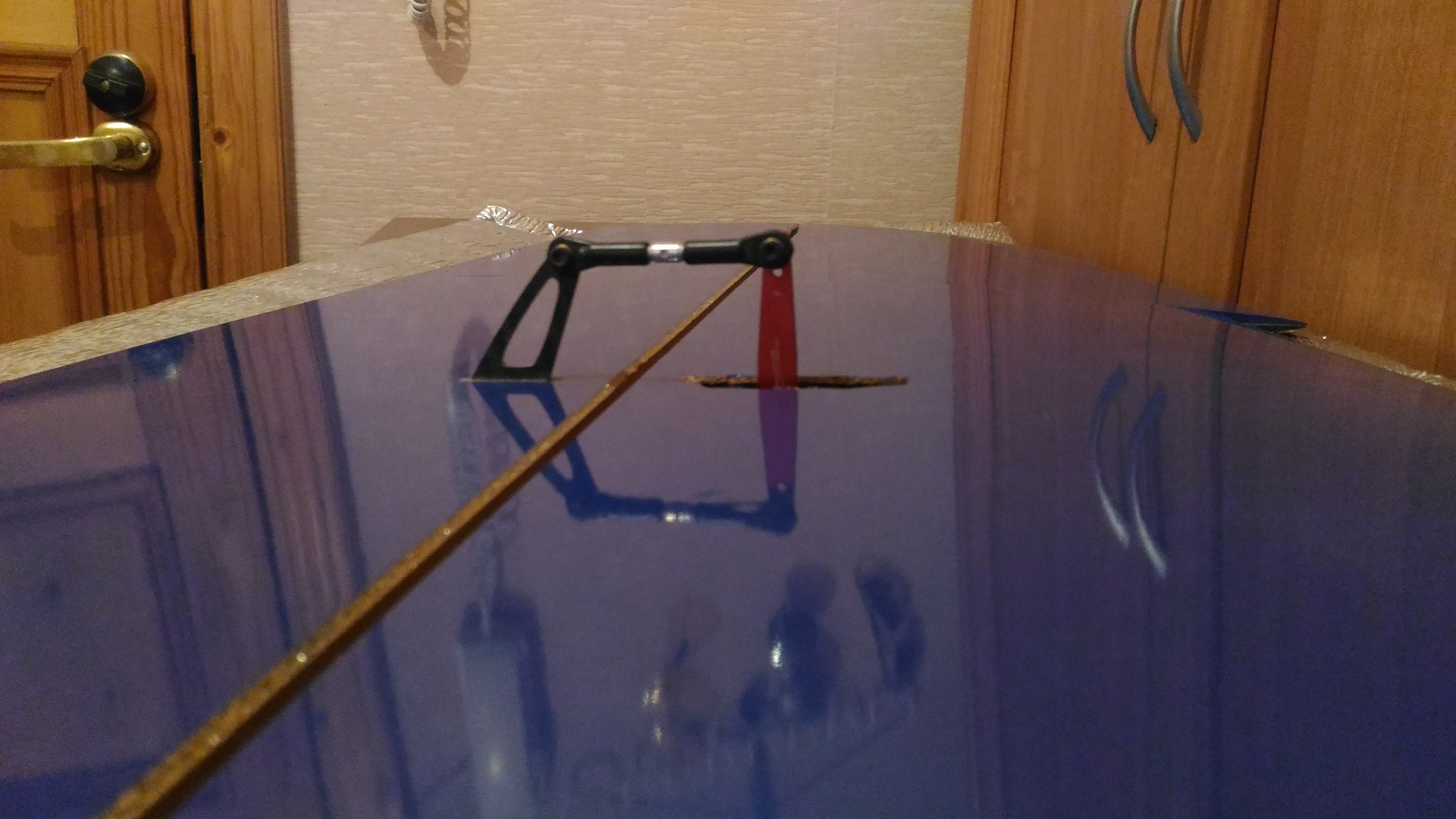

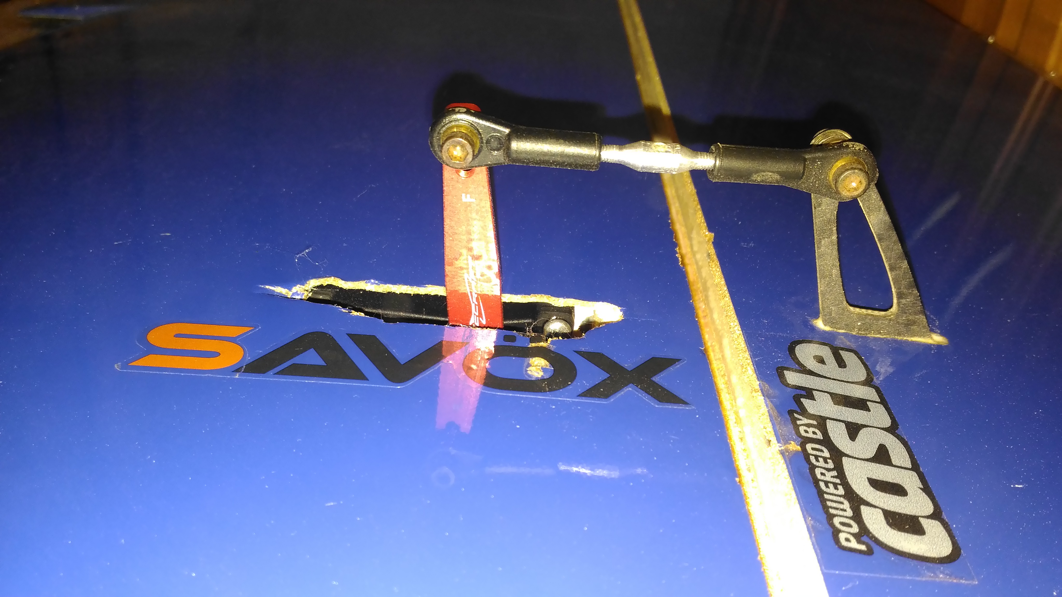

Решил спрятать от глаз человеческих безобразие вокруг качалок в крыльях. думаю купить настоящего кЕтаского карбона толщиной 0,3-0,5мм и сделать фальш-люки. Может кто подкинет более правильную идею?

Для чего карбон? вредный он для обработки в жилом помещении,проще вырезать острым ножом из фанеры 1-1.5мм оклеить хоть пленкой модельной,если по дизайну карбон нужен то для настоящих авто есть пленка виниловая под карбон,а потом уже приклеить на момент-кристалл прозрачный.

Алексей Арчаков писал(а):Решил спрятать от глаз человеческих безобразие вокруг качалок в крыльях. думаю купить настоящего кЕтаского карбона толщиной 0,3-0,5мм и сделать фальш-люки. Может кто подкинет более правильную идею?
Будет хорошо. ИМХО
combat forever писал(а):Для чего карбон? вредный он для обработки в жилом помещении,проще вырезать острым ножом из фанеры 1-1.5мм оклеить хоть пленкой модельной,если по дизайну карбон нужен то для настоящих авто есть пленка виниловая под карбон,а потом уже приклеить на момент-кристалл прозрачный.
Ну во-первых там не так уж дохрена обрабатывать. Во вторых есть как минимум два друга с лазером (хотя карбон лазером по-моему не режется) и один друг с фрезером. В третьих фанера под карбон или плёнка под карбон не комильфо.
Леш, а кто же так по-гестаповски ковырял прорези под качалку? Руки точно ниже пояса растут.
Как я понял- размеры накладки небольшие и нагрузки она никакой не несет, поэтому применение карбоновой пластины не обязательно. Есть двухслойный пластик АВС для лазерной гравировки 1,5 мм , цвет царапанное золото с одной стороны- черный с другой. Но можно покрасить . Давай из него лазером вырежем и на УХУ-Пор наклеишь. Быстро, дешево, практично и на закрытии сезона увидим красоту в полете...
Гена, 1.5мм толсто........ Хочу тоньше. Торопиться нет смысла, разъёмов нет. Едут. Даже включить не получится)))
есть 1мм
Можно из 0,5мм (0,3мм) ПЭТ и покрасить синим...
А ПЭТ листами где взять? или бутылку как то можно выпрямить?
У меня есть листовой...
кайф....значит так.... щас ты с меня потребуешь в каде череж? или я могу чертануть на листе пайнт браша?
на листе ( просто... сам понимаешь :0)
Если крышку от банки из под триалона , или саму банку подержать над огнём , то она превратится в ровный тонкий блинчик . Потом можно вырезать заготовку и над огнём придать нужную форму . ( нитро краской красить нельзя , ацетон этот материал растворяет ).
ВВМ писал(а):Если крышку от банки из под триалона , или саму банку ....
Боюсь, что этот метод не подходит по фэншую. Надо сделать красиво и "дорого-бохато" :D
Лучшим вариантом на мой взгляд было бы сделать крышку того же цвета с аккуратной прорезью под качалку, но вариант с крышкой из карбона позволит сделать красиво без подгона цвета
