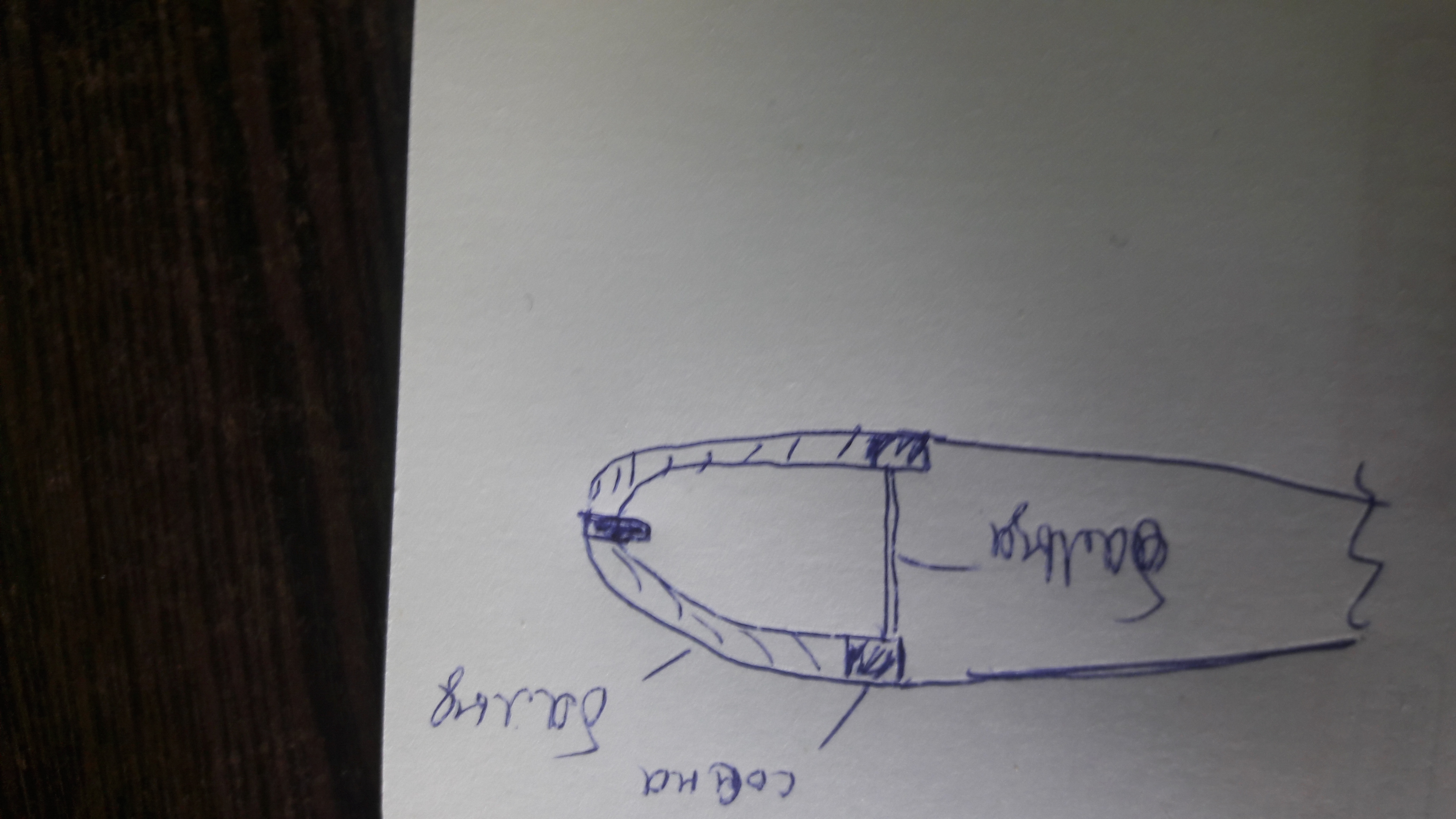

О профиле: лобовая часть профиля оказывает наибольшее влияние на качество крыла. Поэтому ее и исполняют без искажений (зашитой). Провалы пленки между нервюрами вносят серьезные искажения в профиль. Особенно на крыле со стреловидной передней кромкой. Чем выше скорость, тем более эти искажения. Пример влияния профиля на летные качества крыла приведен Геной. Грифоны с пенопластовым крылом (тонким и непонятным профилем) летают неплохо, но с наборным крылом (с нормальным профилем) не сравнить.....
Или комнатные модели, где профиля совсем нет. Но они летают нормально на супернизких скоростях.

Саша. Критика по твоей просьбе-это раз. Тебе решать-это два. Из практического: уменьши переднюю кромку по сечению, зашей лобик бальзой и поставь полки. Бальза тонкая (1,5 мм за глаза), рейки тонкие (1,5Х5 мм). Передняя кромка из расчета достаточности жесткости только для сборки . Т.е. тонкая. Все вместе-получится легкий и прочный коробчатый лонжерон. И полунервюры в тему будут. Только бальзовые.

Профиль поменяется!
А вот лобик бальзой зашиваться не будет! Уйдет технологичность и простота сборки!

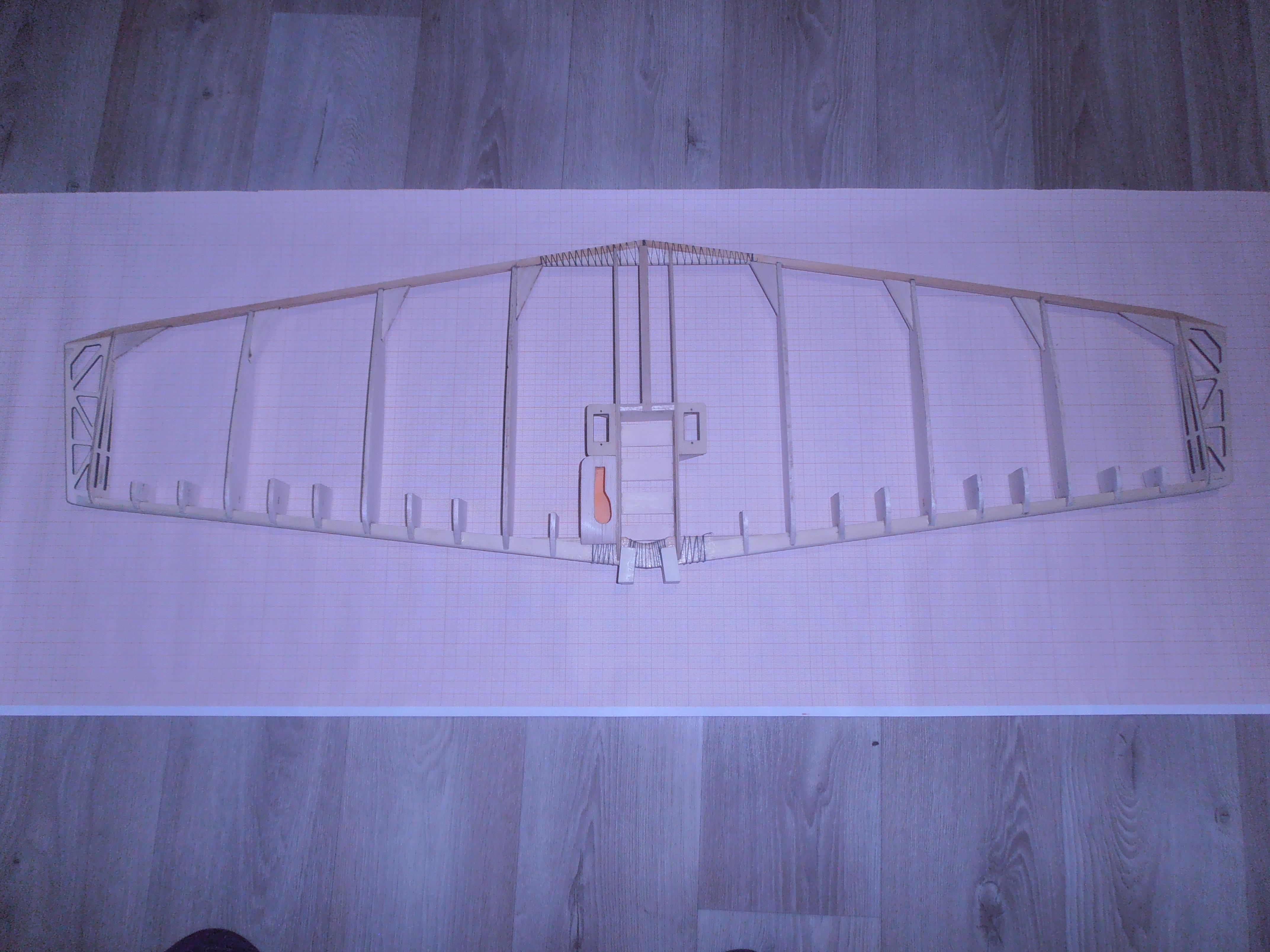

Приятно смотреть на электрический самолет из которого не торчат провода и разъемы все оборудование упрятано по отсекам,закрыто лючками и т. п.
Но если посмотреть на это с другой стороны, мои эстетические чувства дремлют я вполне могу мирится с регулятором прилепленном скотчем к обшивке,но совсем не могу смотреть когда в конструкции есть лишние детали которые тянут вес и которые мешают самолету летать.

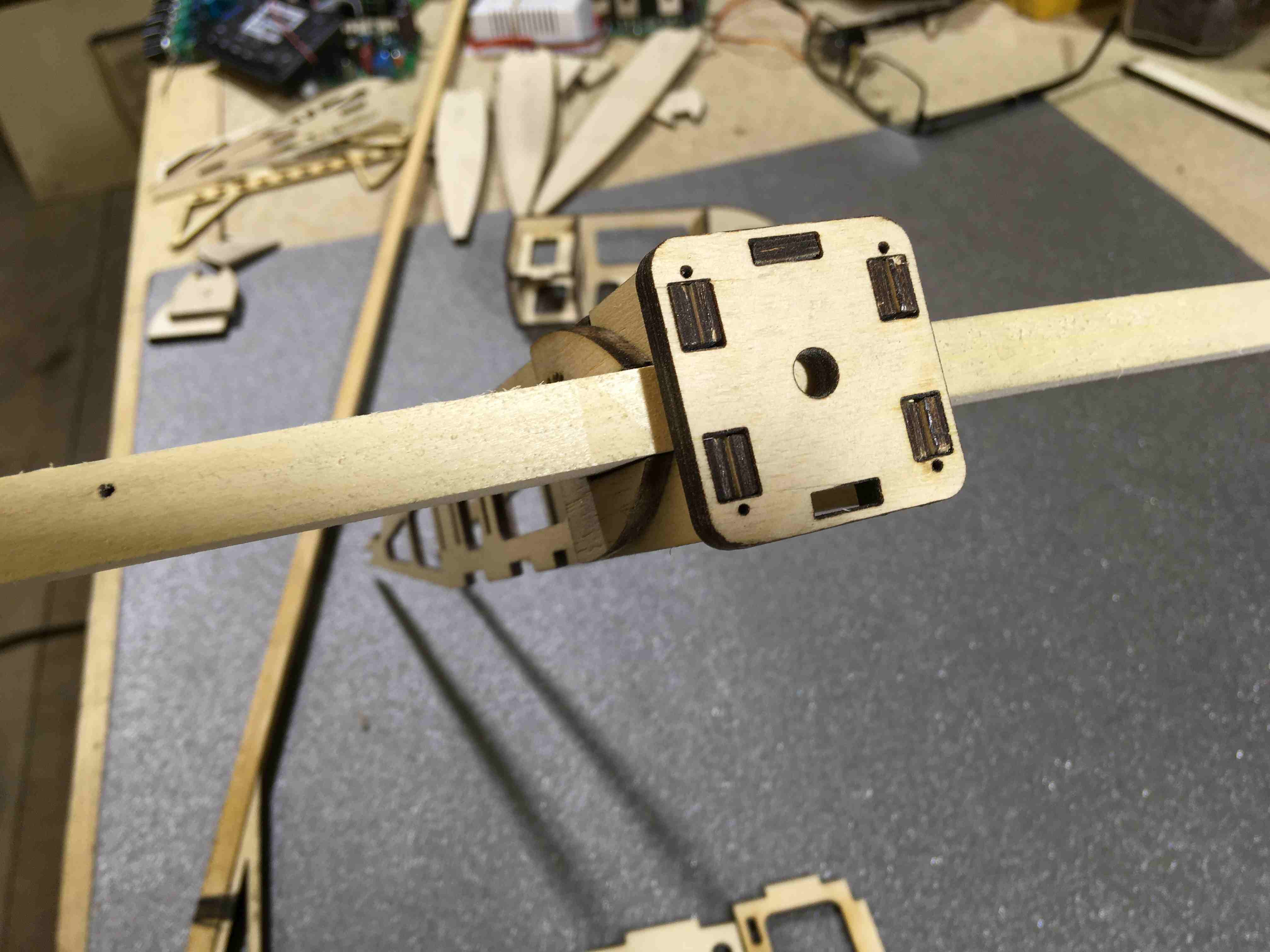

Что не понравилось в центральной части ястреба.
Для чего сделаны колодцы под рамочки креплений машинок?Почему не сделать рамочку на одной плоскости с обшивкой самолета,еще для чего корпус машинки находится внутри фанерной коробочки?Сама по себе машинка выполнена из ударо прочной пластмассы и ее корпус имеет достаточную прочность.
По креплению киля,спору нет снимать и ставить киль очень удобно,но узел явно пере тяжеленный,а ведь это место расположено на большом плече от ц.т. Не только узел разъема ,но и задняя часть центральной нервюры излишне заморочена и тяжелая,комель киля выполнен из 4мм фанеры!
Заметил что все лазерные конструкторы увлекаются деталями из фанеры.Имхо если ее невозможно исключить совсем,то нужно свести ее применение к минимуму она сука тяжелая .
Поэтому пока отложил детали в сторону попробую сделать центральную часть кита несколько по другому,ведь оригинальный вариант вариант уже собирался,надо попробовать сделать по другому.
Но все эти рассуждения относятся исключительно если смотреть на модель как на спортивную,вполне возможно если смотреть как на вещь двойного назначения ,то все эти решения вполне приемлемы.

Юра, спасибо за замечания!
Но...
combat forever писал(а):Приятно смотреть на электрический самолет из которого не торчат провода и разъемы все оборудование упрятано по отсекам,закрыто лючками и т. п.
Эстетике быть! Из самолета ничего лишнего торчать не будет! Для этого есть масса свободного места внутри самолета.
combat forever писал(а): Для чего сделаны колодцы под рамочки креплений машинок?Почему не сделать рамочку на одной плоскости с обшивкой самолета,еще для чего корпус машинки находится внутри фанерной коробочки?Сама по себе машинка выполнена из ударо прочной пластмассы и ее корпус имеет достаточную прочность.
Колодцы сделаны для для уменьшения сопротивления! Сделать рамочку заподлицо с обшивкой - наипростейшее решение, но оно равнозначно приляпыванию регулятора и приемника поверх обшивки модели. Это не наше пальто!
Более того, планируется вообще спрятать машинку вовнутрь. Тяга будет проходить сквозь обшивку крыла.
combat forever писал(а): По креплению киля,спору нет снимать и ставить киль очень удобно,но узел явно пере тяжеленный,а ведь это место расположено на большом плече от ц.т. Не только узел разъема ,но и задняя часть центральной нервюры излишне заморочена и тяжелая,комель киля выполнен из 4мм фанеры!
Замечание принимается! Будет изысканы внутренние резервы по снижению веса!
combat forever писал(а): Заметил что все лазерные конструкторы увлекаются деталями из фанеры.Имхо если ее невозможно исключить совсем,то нужно свести ее применение к минимуму она сука тяжелая .
Принимается! По мере модернизации будет производиться отказ от фанеры в пользу бальзы. Но это повлечет за собой удорожание кита!

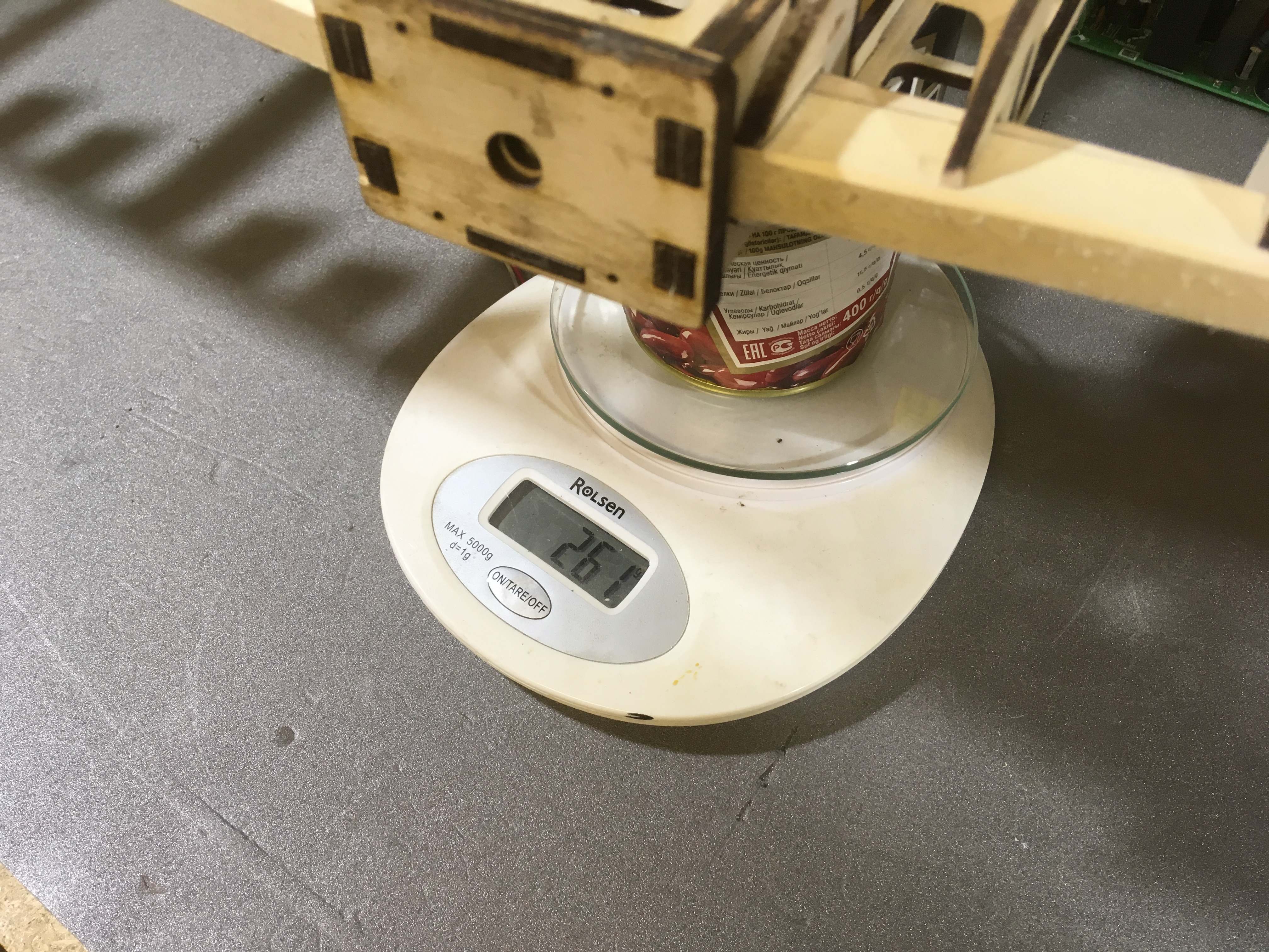

В версии 1 вес пустого планера состалял 261 грамм. Посмотрим, сколько будет во второй версии.

Попытался минимизировать количество деталей : две центральные нервюры из фанеры 3мм, к ним штатные(из кита) несколько обрезанные площадки под машинки,крепятся через уголки из бальзы пятерки,шпангоут из переклея бальзы общей толщиной примерно 7мм. От шпангоута к задней кромке идет реечка 6 на 6мм она нужна для крепления киля Чтобы батарейка не вываливалась вниз несколько пластинок перемычек тоже из фанеры тройки - конечно тут логичней было бы сплошное, но облегченное донце вырезанное лазером . С правой стороны скворечник под приемник изготовлен из пенопласта экструды,он очень легкий и хорошо защищает приемник от ударов. Бобышки из липы для крепления моторамы она из П-образной дюралевой пластины. В принципе моторама как на ките коробчатая из фанеры может даже лучше,тем что она в случае запредельных нагрузок разрушается и не тянет за собой поломок мотора,единственное как мне кажется она не должна быть выполнена одной деталью с центральными нервюрами,а клеится к ним в накладку это будет правильней и удобней для ремонта. Вариант с бобышками удобней для подбора центра тяжести новой модели поэтому пока остановился на нем. В целом ястреб готов к оклейке вес на фото.

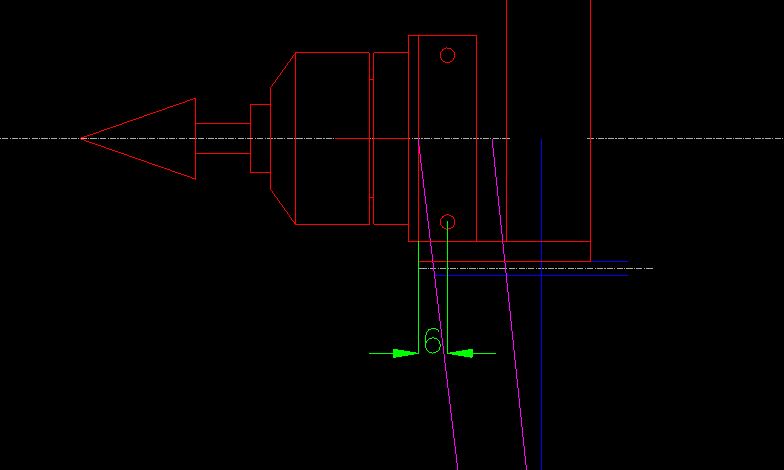

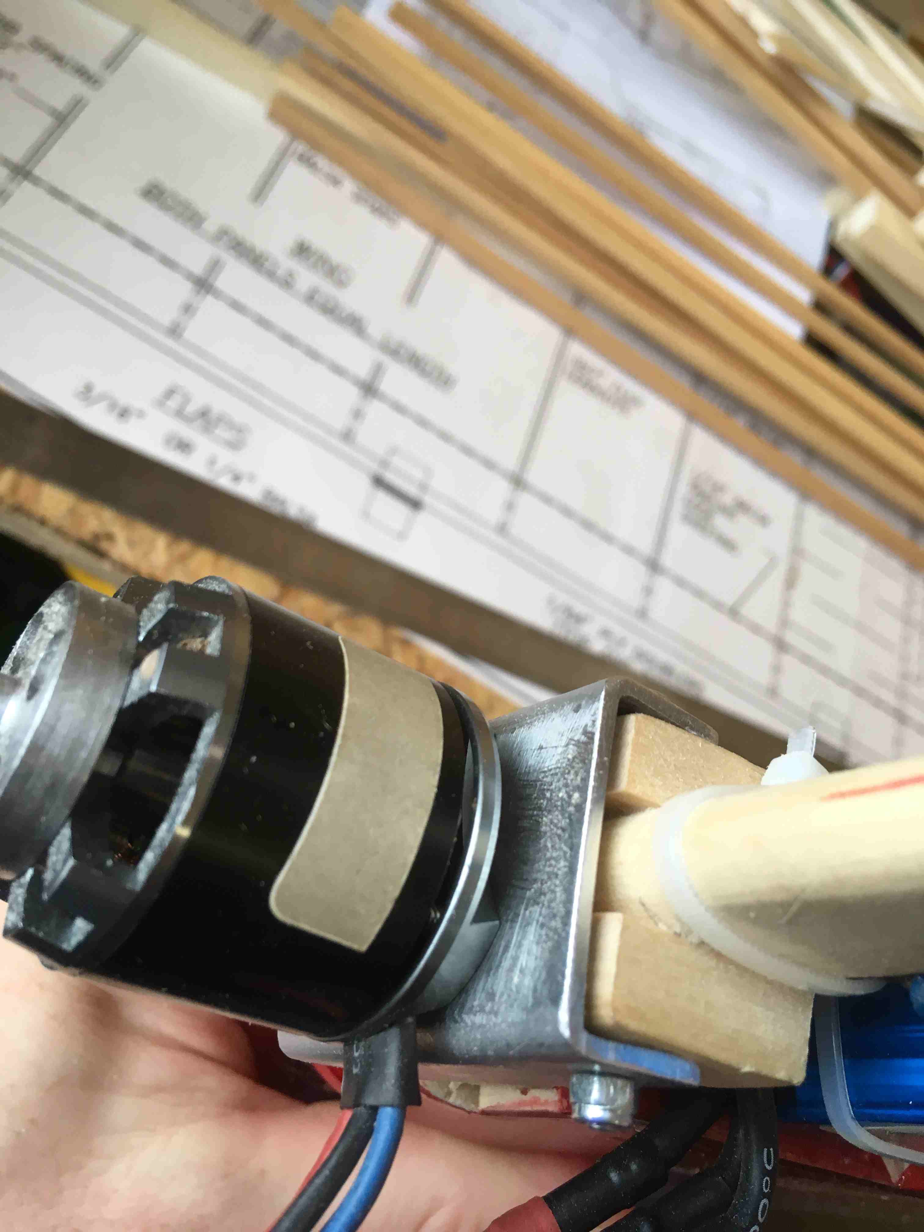

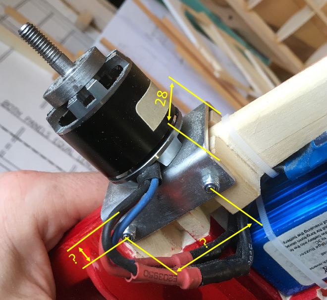

Интересно каким образом позиционируются бобышки подмоторной рамы относительно продольной и поперечной оси модели - есть какой кондуктор или на глазок .

combat forever писал(а):единственное как мне кажется она не должна быть выполнена одной деталью с центральными нервюрами,а клеится к ним в накладку это будет правильней и удобней для ремонта. Вариант с бобышками удобней для подбора центра тяжести новой модели поэтому пока остановился на нем.
Юра, уже есть мысли как это организовать!
Дай для информации посадочный размер моторамы (размер между бобышками).
И еще как собираешся крепить киль?

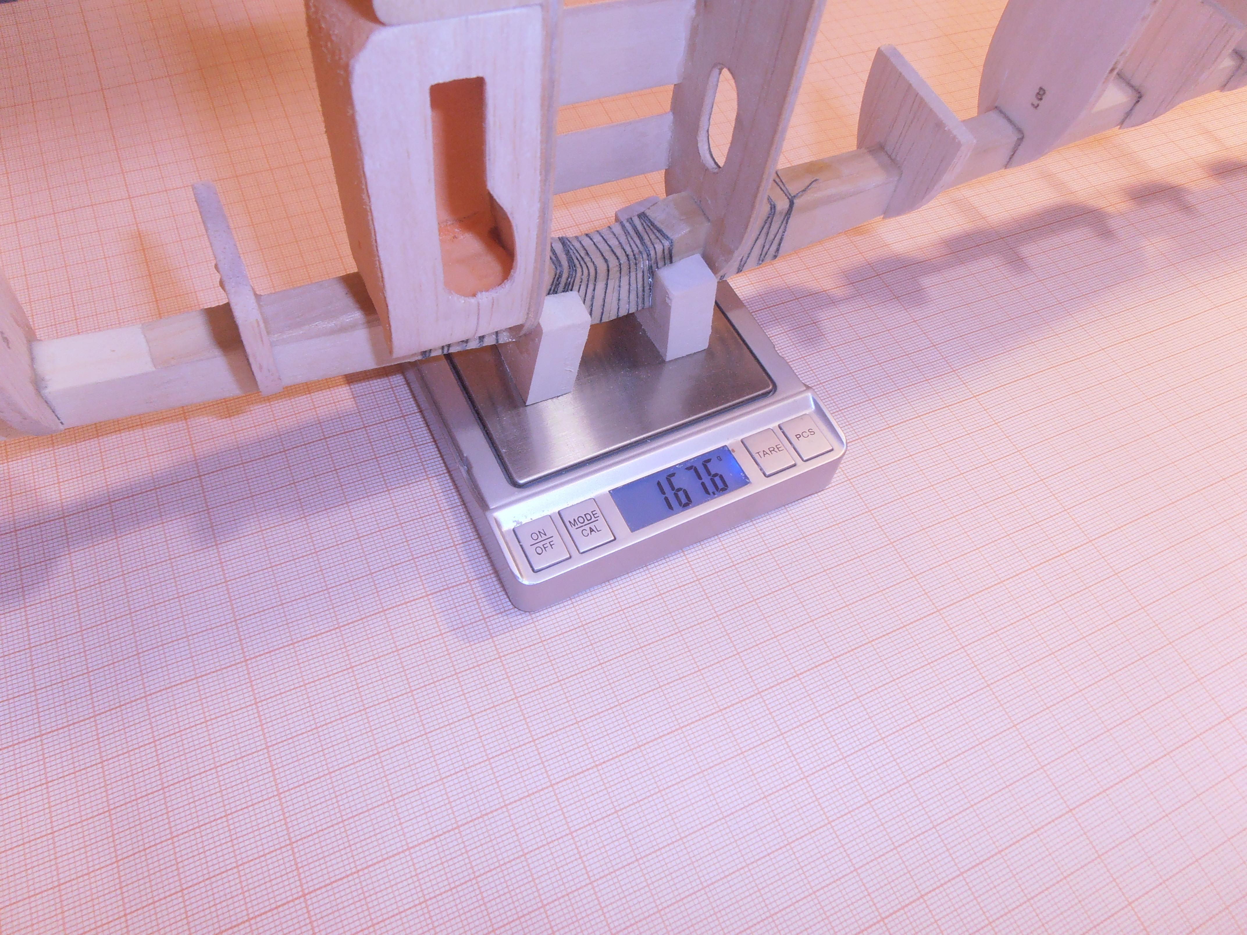

combat forever писал(а): В целом ястреб готов к оклейке вес на фото.
167 граммов - это хороший результат! Это вместе с килем и элевонами?

По мотораме: Относительно оси вверх - вниз бобышки просто не получится куда то укосить моно кромка в этом месте не профилированная - прямоугольная. По оси вправо- влево делаю так: прикручиваю мотор к металлической П- мотораме,одеваю на бобышки совмещаю ось мотора с осью модели (на глаз)сверлю отверстия в бобышках(в п-мотораме уже просверлены) причем поочередно сверлю,вставляю болт в первое отв. уточняю, затем второе. Конечно - колхоз но получается достаточно точно.
Пробовал делать несколько другой вариант,вместо бобышек приклеивал пластинки сверху и снизу до размера внутренней части п-моторамы, сверлил отв. прямо в монокромке. Но так можно делать только когда уже точно подобрана центровка.
Размер внутри п-моторамы для нас уже стал унифицированным это 28 мм .На вертикальной полке такой моторамы легко помещается эл.мотор прикрученный за штатные отв. .
Разнос между отв. делали 34 мм,но это не критично можно я думаю меньше.
В этот раз вклеил бобышки внутри ц. нервюр но с развалом. Они заведомо большей длинны,посмотрю по ц. т. может придется укоротить.

По креплению киля :пробовал на злой двухсторонний скотч и уголок ПХВ,не понравилось на нашей волжской жаре плывет скотч.
Мне съемное крепление не особо и нужно (это больше нужно тем кто возит большую толпу самолетов на дальние соревнования).
Думаю попробовать крепить не съемно на зубочистках, в случае полевого ремонта - замены киля достаточно иметь сверло с патроном,шлицевую пилку,цианокрин ,запас зубочисток.
Не особо красивое решение, зато можно существенно улучшить моментные характеристики планера - разнос масс минимален.
Вес на фото без элеронов и киля.
Справа контейнер только под приемник,регулятор будет крепится просто над батарейкой. Отверстие в контейнере под загрузку приемника,после монтажа заклеивается скотчем,в боковой стенки тоже есть отверстие но оно только для протаскивания кабелей,не хочется сильно ослаблять центральную нервюру в этом ответственном месте .

Чертежи (доработки) под версию Ястреб Spartan почти готовы.
Будут несколько вариантов моторам. Как в первой версии
и под алюминиевую мотораму.
combat forever,
Юра, подскажи интересующие размеры.

Расстояние между отверстиями 34мм,от внутренней плоскости полки до отверстия 6мм.

combat forever писал(а):Расстояние между отверстиями 34мм,от внутренней плоскости полки до отверстия 6мм.
Юра, ты не ошибся?

Ошибся,этот размер около 8мм.От внешней полки ровно 10мм,дюраль 1,5мм и она еще загнута по радиусу.Но этот размер не критичен,опять же отверстий можно насверлить с шагом.

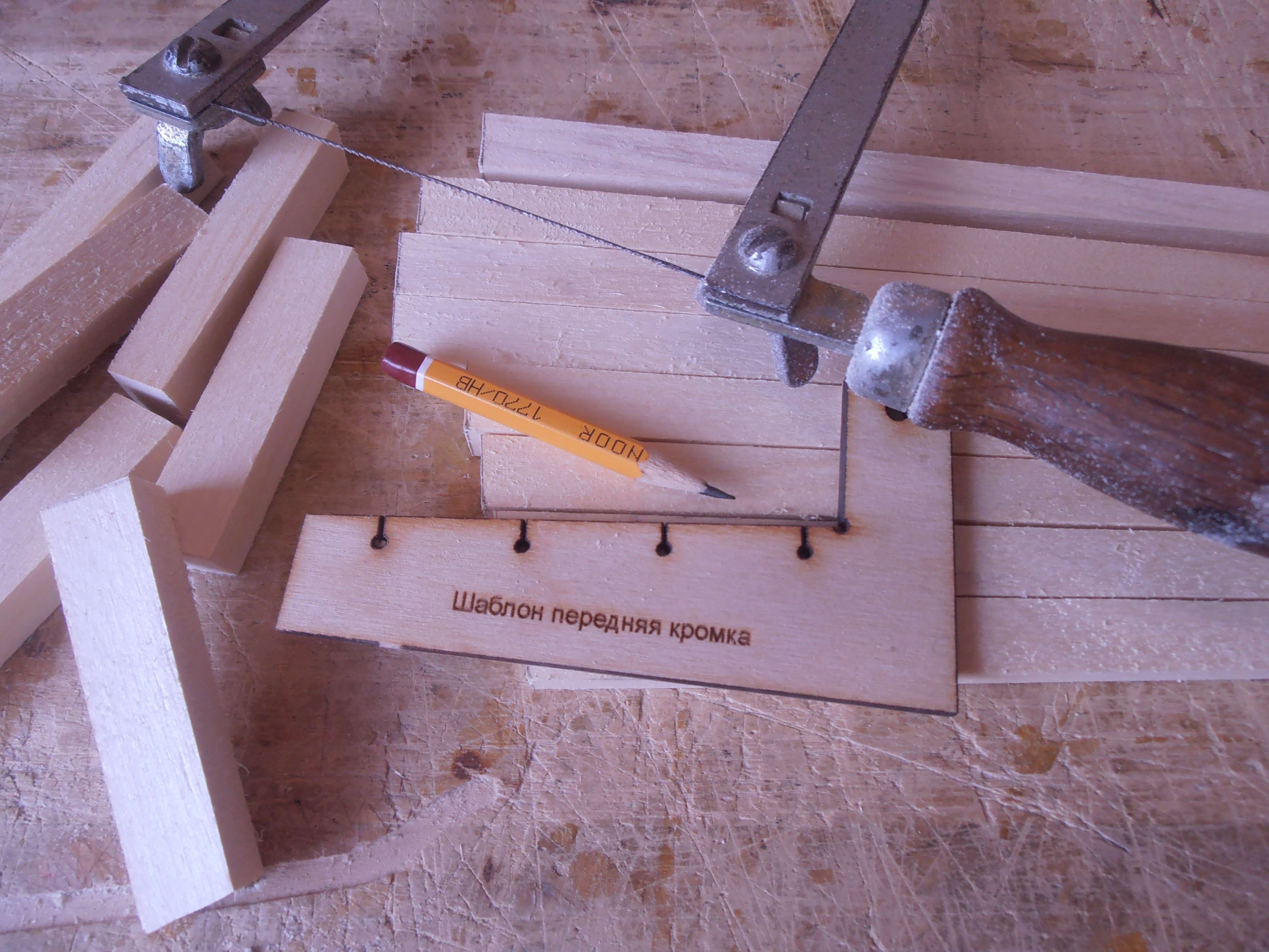

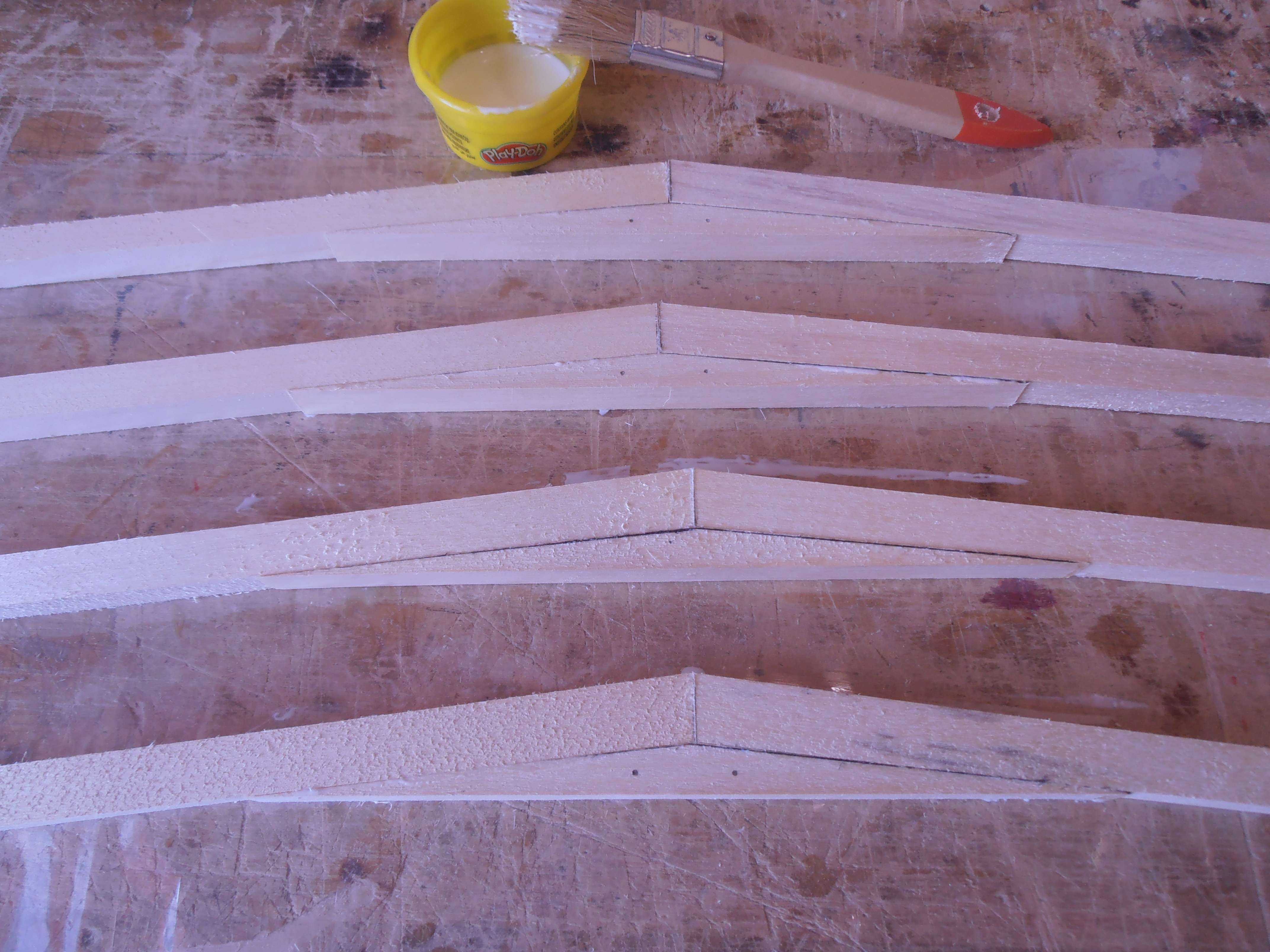

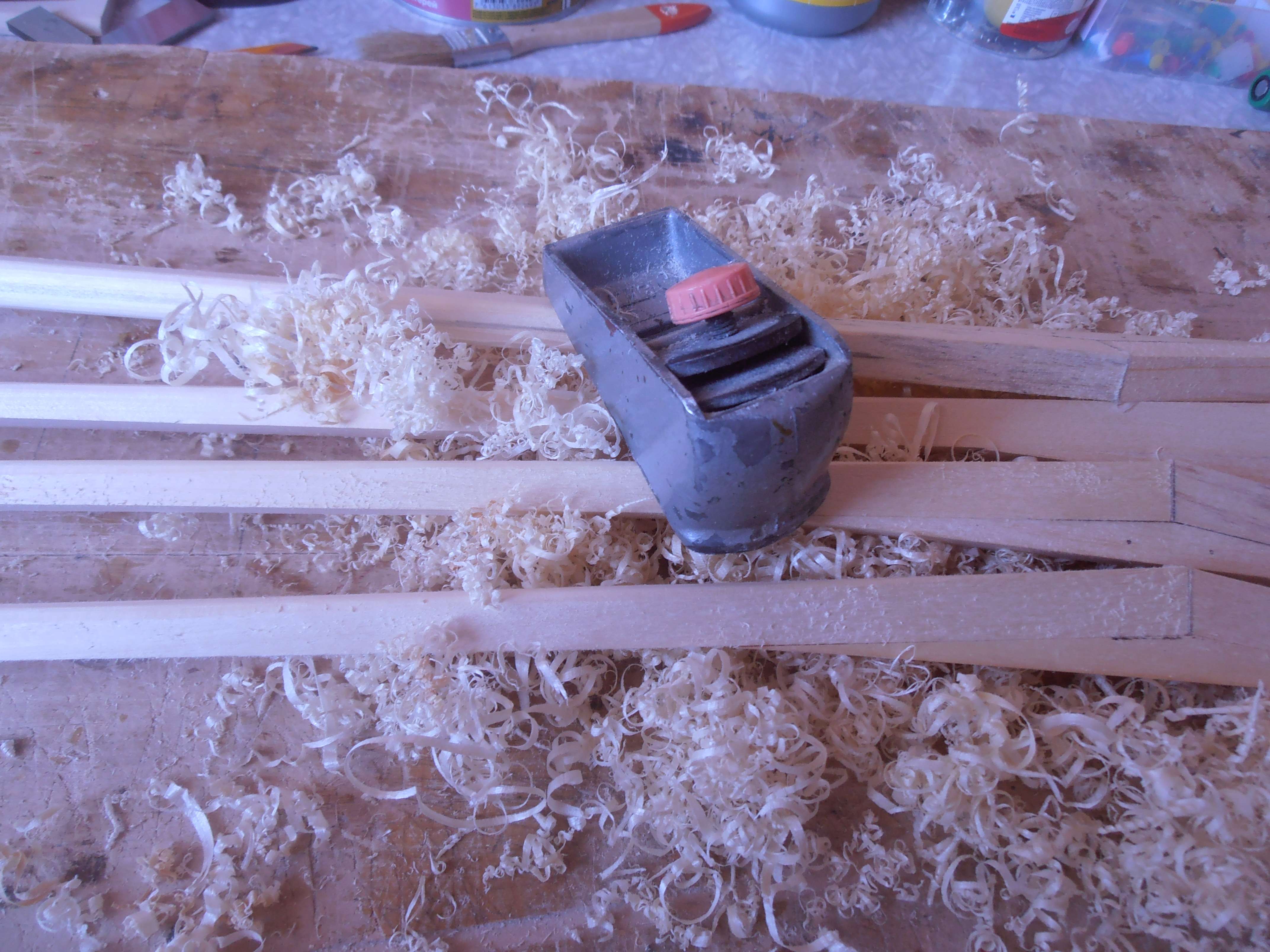

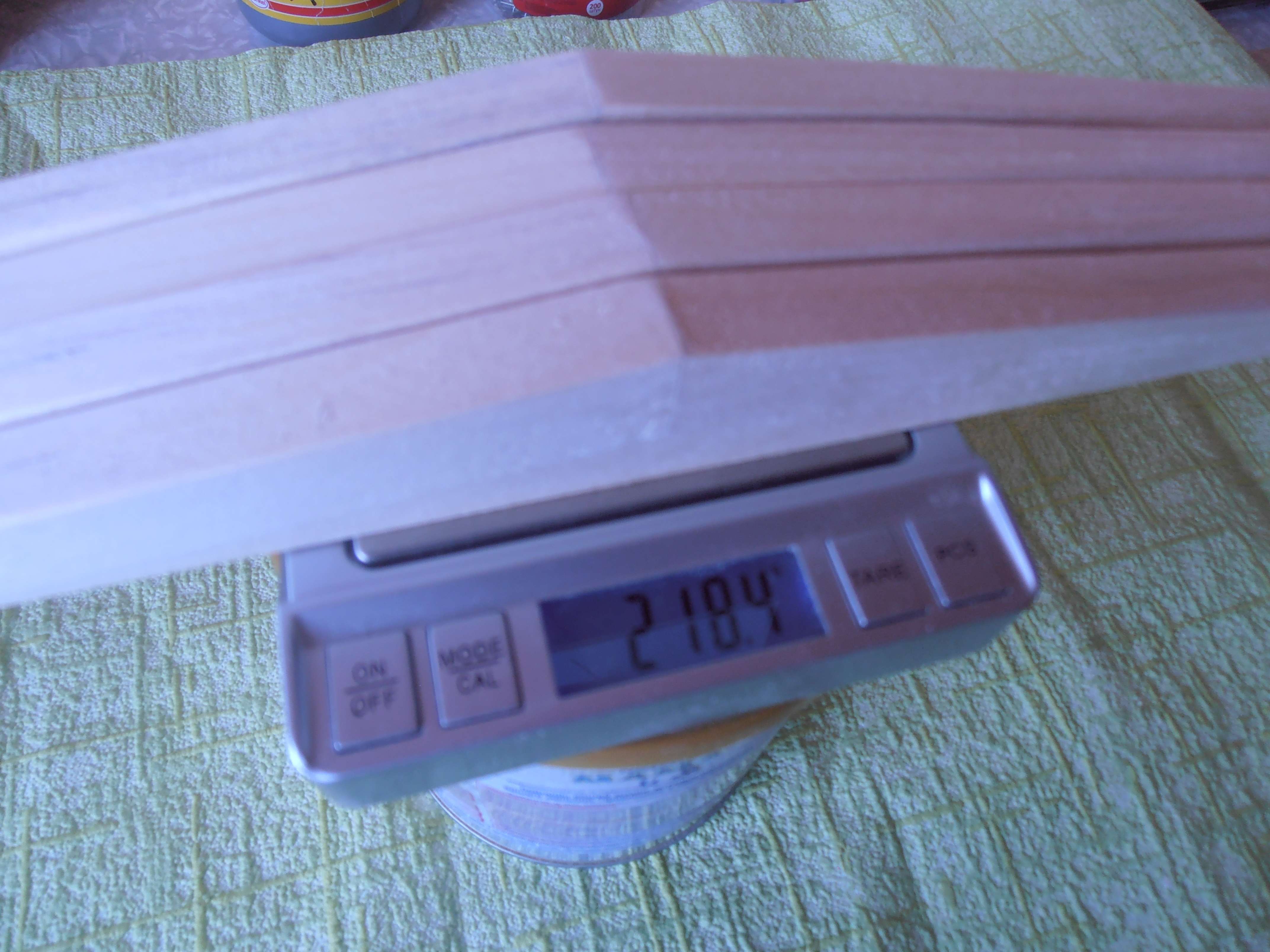

Отпиливаю под углом (по шаблону), склеиваю на ПВА ,профилирую сначала рубанком,снимаю огранку - зачищаю наждачной бумагой. Готово.Взвешиваю.
Средний вес- 54 грамма с разбросом около 5 граммов. Сдается мне что это очень хороший результат.
У меня есть развесовка топ моделей F2D там лобик весит 85-90 грамм.
Re: Ястреб 01
Юра, ясмотрю у тебя уже целая партия запущена в работу!
В новых версиях, при сборке также бужет проиведено подетальное взвешивание! Борьба за вес, елки-палки! :evil:
