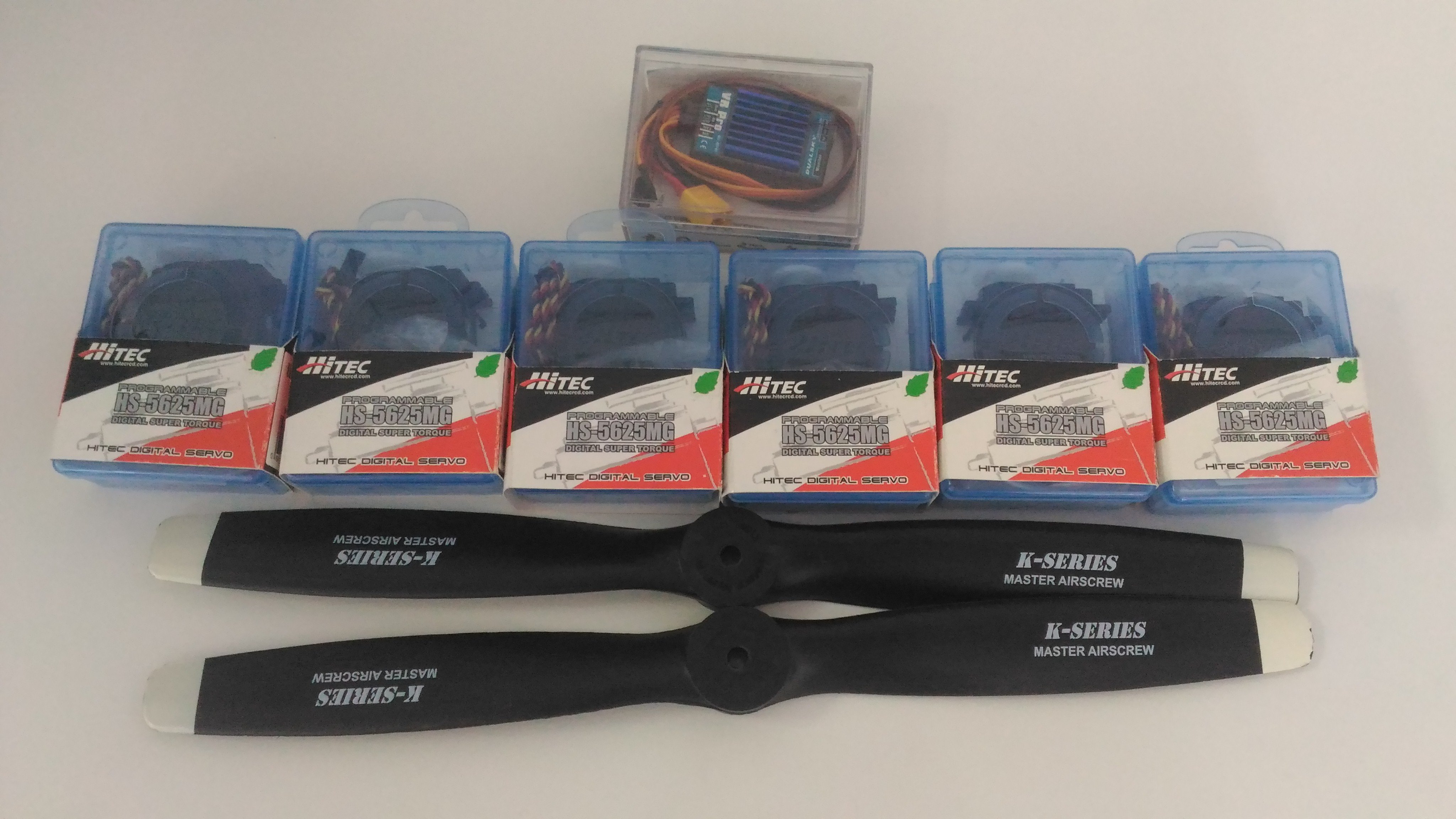

ну тогда брать 6 штук HS5625MG и всё....
собсна с них то всё и началось))))

РВ - HS311 2шт
РН - HS5625MG 1шт
Элероны - HS5625MG 2шт
Газ - HS311 1шт
Да. Цифры не очееь с аналооовыми. Дрыгаться начинают.

Лучшим вариантом будет если хочешь метал и цифру:
1. РН- HS 5625 MG-1шт
2. РВ, Элероны и газ (5шт):
.http://hitecrcd.com/products/servos/mic ... vo/product

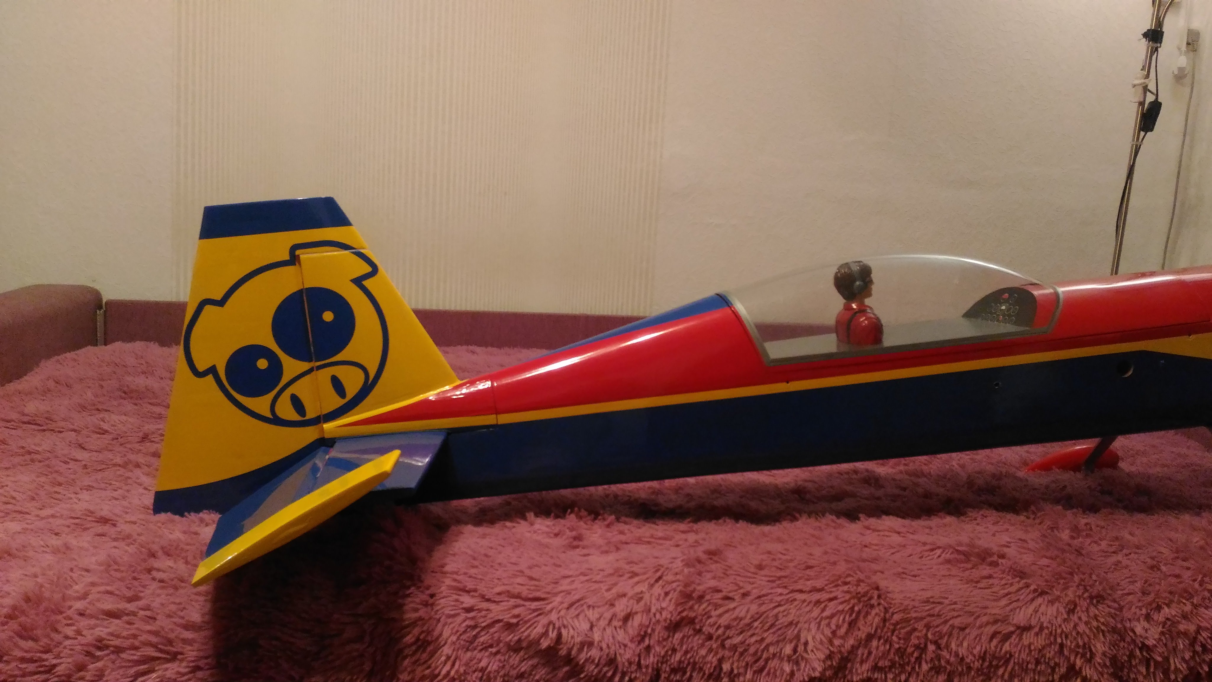

Леша, а подскажи, где у тебя стоят сервы РВ?
Сообщения: 2292
Re: Graupner Як54 1620мм
прям под стабилизатором. на каждую половинку своя.

Алексей Арчаков писал(а):прям под стабилизатором. на каждую половинку своя.
На Винде стояло примерно в том же месте. И как раз мини по 28гр каждая. У тебя на Мисс тоже мини стояли. Вес в сборе по моему был 3300-3400.
Ты сейчас вешаешь 2 сервы по 60 грамм туда. Плечо от ЦТ около 1 м. Центровку ты поправишь до нужной. А вот с моментом инерции что будешь делать от "лишних" 60грамм на плече в 1 м? Возьми пластину бальзы потолще (чтобы не гнулась) прявяжи 1 серву на плечо в 1м и помаши вверх вниз. Или подумай зачем на ХО берут самую легкую базу и борются за вес ХО? Чтобы потом свинцом(сервами) догрузить?
Извини, что не сдержался. Но в сотый раз напомню про древний эксперимент с кордовыми бойцовками.. А про свободный лет уж и говорить не стоит.
Сообщения: 2292
Посмотрим. Скорее всего ничего не буду делать. ;)
НУ а если припрёт, есть же в запасе HS311. Да и HS-485HB приедут за неделю. Поменяем.

За выходные планирую собрать. Если быт меня не замотает. Стабилизатор как будто не от этого самолета. :D От слова СОВСЕМ :D

Пенсионер
Сообщения: 227
ФИО: Фомиченко Александр
Сообщение Пенсионер »
Алексей Арчаков писал(а):16х8 и 16х6
Леша. Из каких соображений ты выбрал винты для 3D и копий (т.е. для медленно летающих моделей)? Мотор то выбран для классики. Из этого производителя для твоего мотора подходит серия Ятаган.
Сообщения: 2292
Ну во-первых: Винты из линейки рекомендуемых к мотору.
Во-вторых: Як не гоночный самолет.
В-третьих: Я так хочу.
Пенсионер
Сообщения: 227
Алексей Арчаков писал(а):Ну во-первых: Винты из линейки рекомендуемых к мотору.
Первые два тезиса не корректные. К мотору рекомендованы размеры а тип винта зависит от класса модели . В данном случае ближе к классике. Да. Як не гонка, но и винты не для гонки. В зависимости от геометрии винта он выдает максимальный кпд на определенных оборотах и скорости модели. У серии К это на меньших оборотах и скоростях, чем у Ятагана. Т.е. в статической тяге (висение, прочие фигуры 3Д) выиграет К, а при полете на 90-100 км/ ч выиграет в тяге Ятаган. На одном и том же моторе и самолете.
НО, против 3-го тезиса математика и инженерия ничего не сможет противопоставить.
Ты не обижайся. Просто первый винт выструган был еще до того, как твои родители познакомились. И методом проб было выяснено, что винт очень важен для полета, и для каждой модели он свой. Даже в одном классе. А так как занимался двумя классами одновременно, то разницу в винтах почувствовать пришлось. Твоя ошибка - повторение моих. Но каждый волен учиться на своих ошибках.

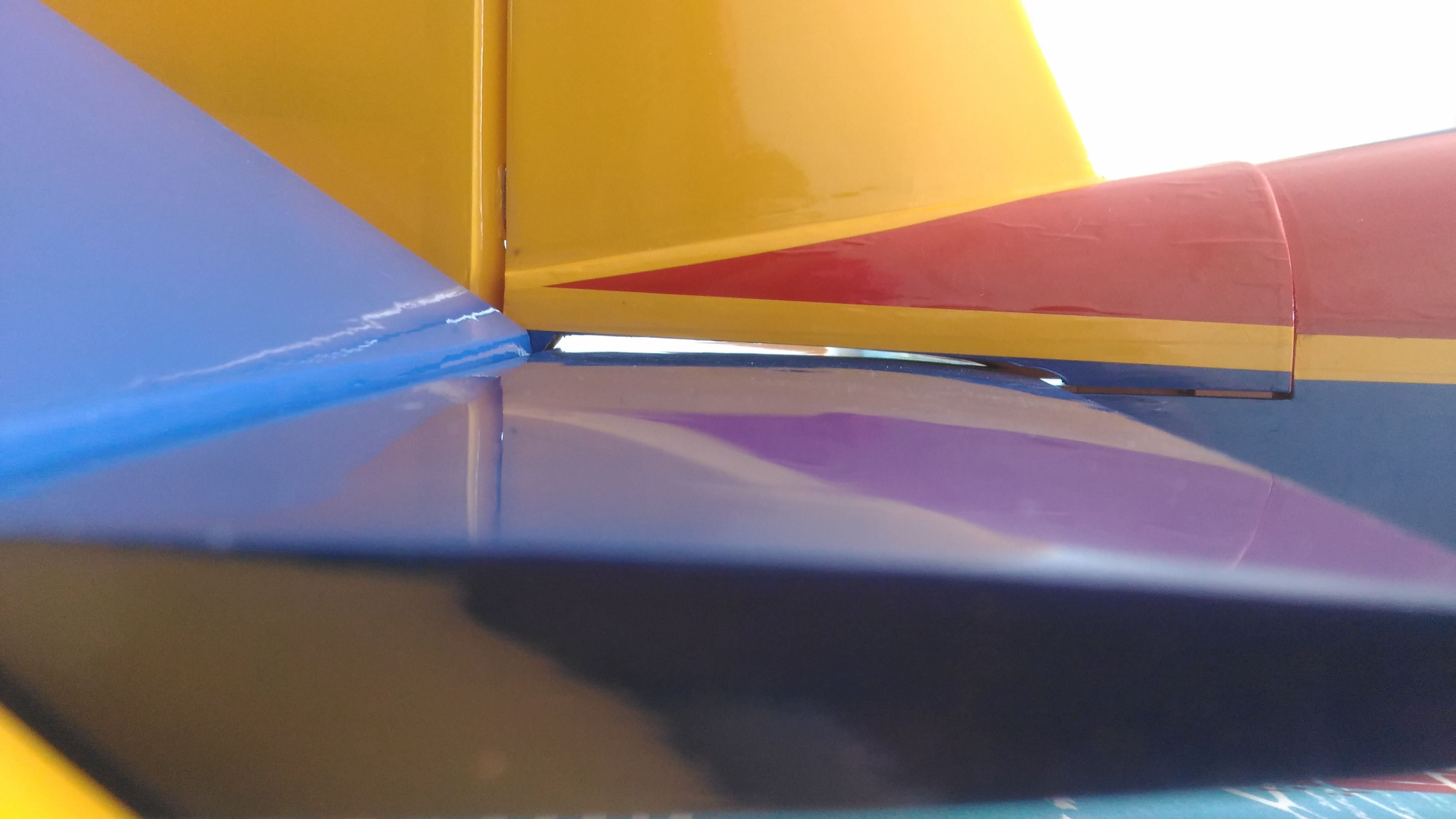

Эх! Леш, стаб получилось вклеить?
Сообщения: 2292
Пока нет. Стаб приклеил к фюзу, к килю пока нет. В субботу уберу щели и приклею.

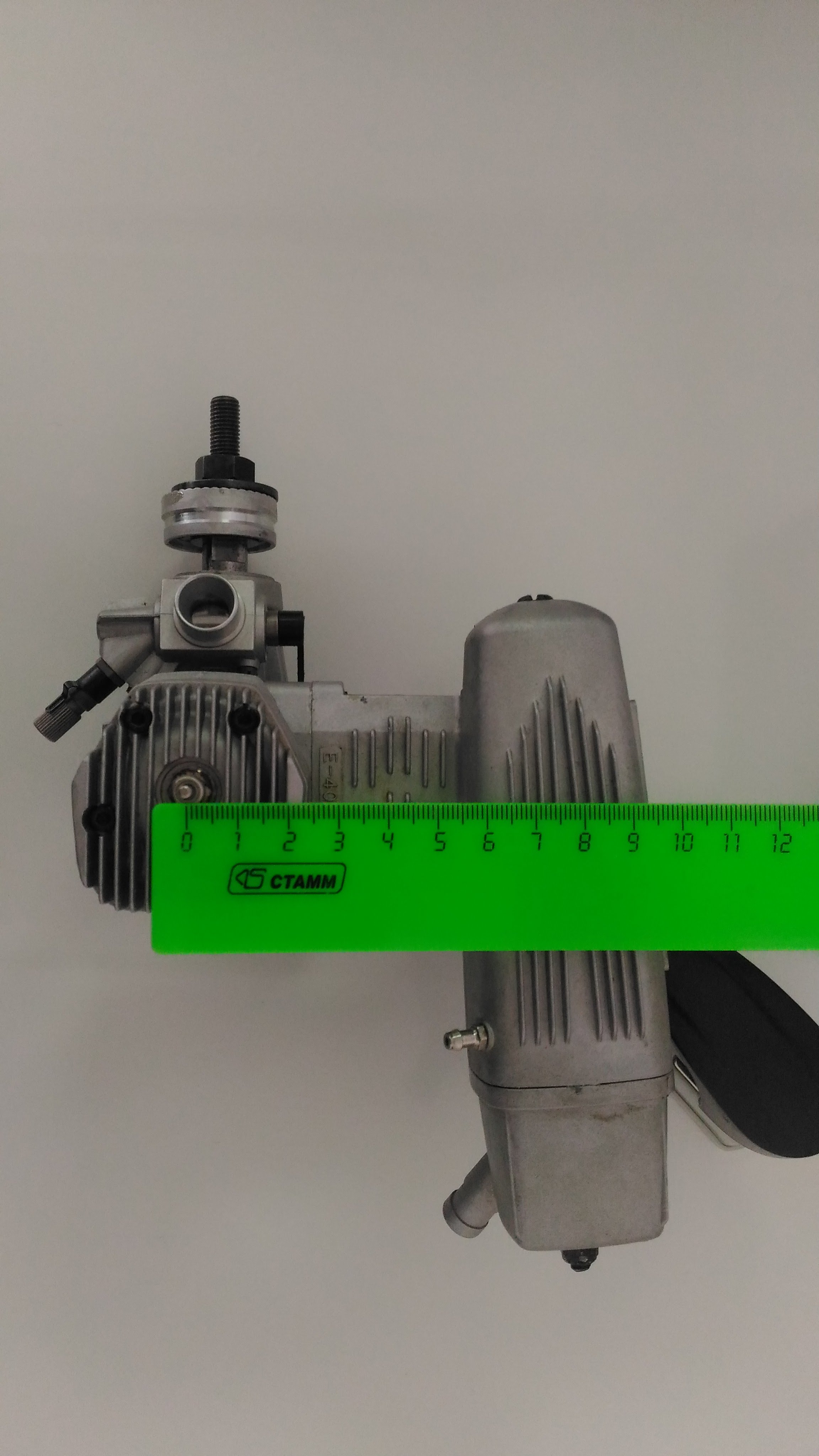

Сообщения: 2292
Блин... А он не влезет под капот...... :hmmm:
Дирка нада делать....
Сообщения: 2292
Ссыкотно чёт........... Я ни разу капоты не пилил... Даже не знаю как правильно это делать.............
Наверное надо взять картон, обернуть фюз - сделать макет капота. На картоне вырезать как надо, а потом перенести разметку на капот.
