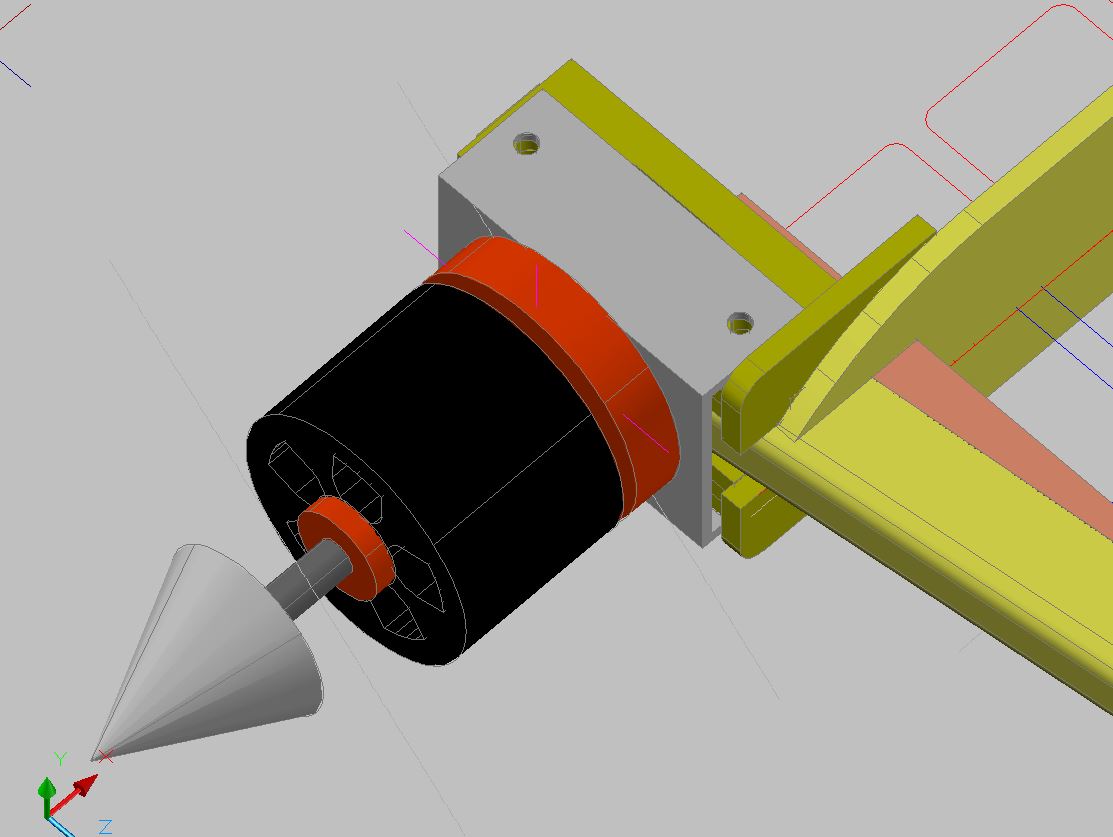

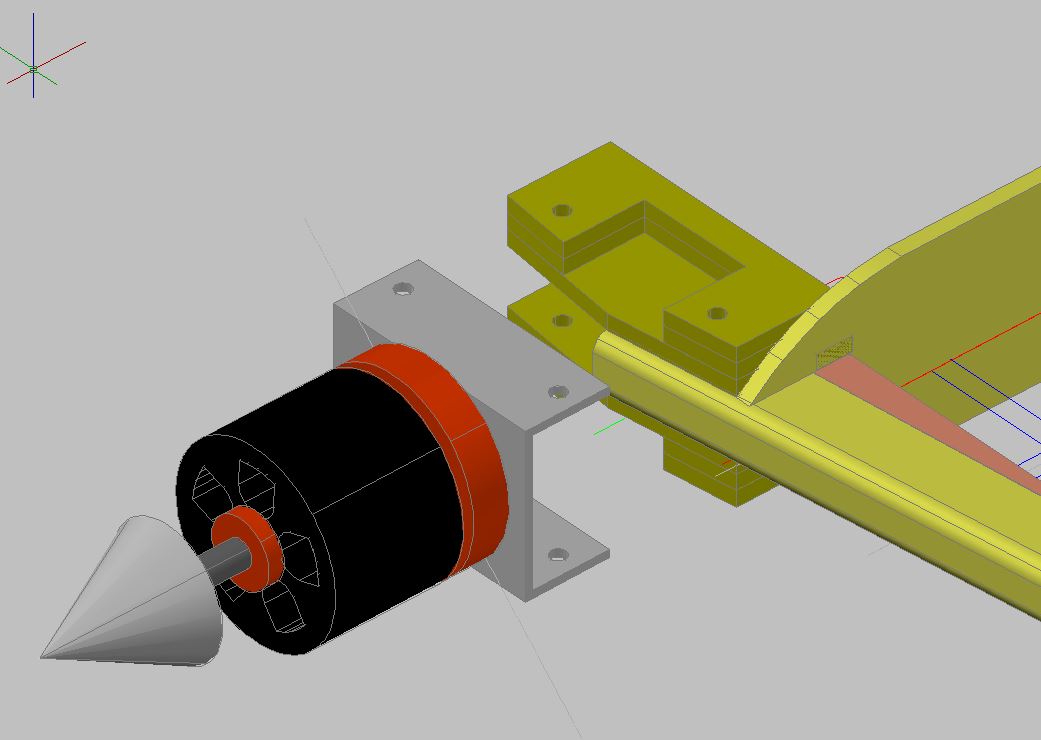

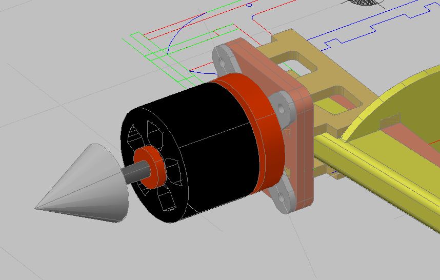

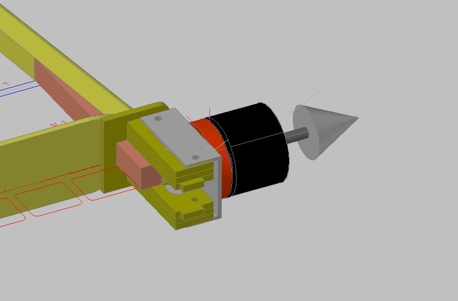

Несколько вариантов крепления мотора.
Первый Второй Третий
- combat forever
- Сообщения: 166
- ФИО: Юрий Ковалёв
- Моб: 89026535942
Re: Ястреб 01
Хорошие варианты. Единственно по ц.т. требует уточнения не нужно ли выносить мотор немного вперед.
Re: Ястреб 01
Да, есть такая мысль!
Иметь в наборе несколько сменных моторам с различной длиной выноса относительно ЦТ.
Думаю, разбег 0...+20мм будет достаточен для подбора ЦТ.
Опять-таки решится вопрос ремонтопригодности моторам.
В общем пока в процессе....
- mapers3
- Сообщения: 167
Re: Ястреб 01
Я бы сделал первый, с такой конструкцией вы получите отломанную площадку вместо погнутого вала или поломанного мотора

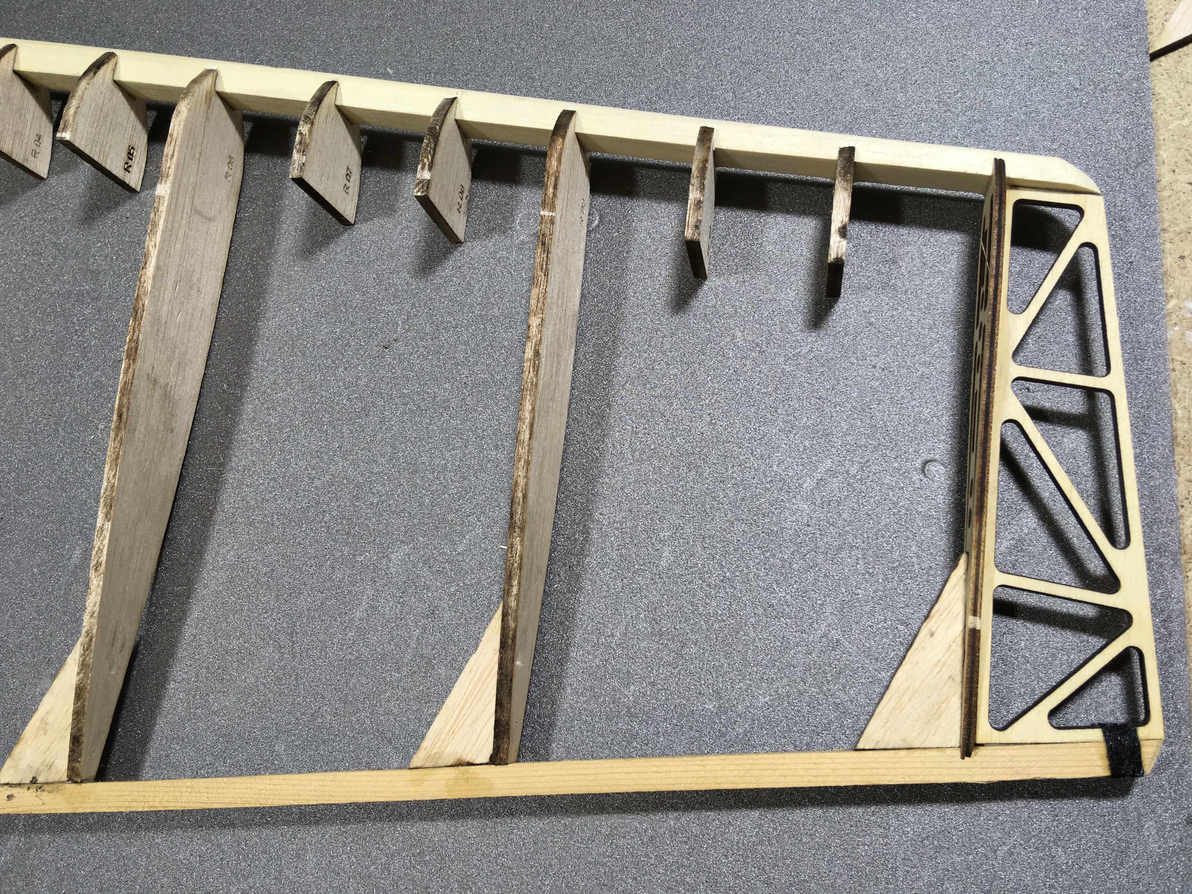

Re: Ястреб 01

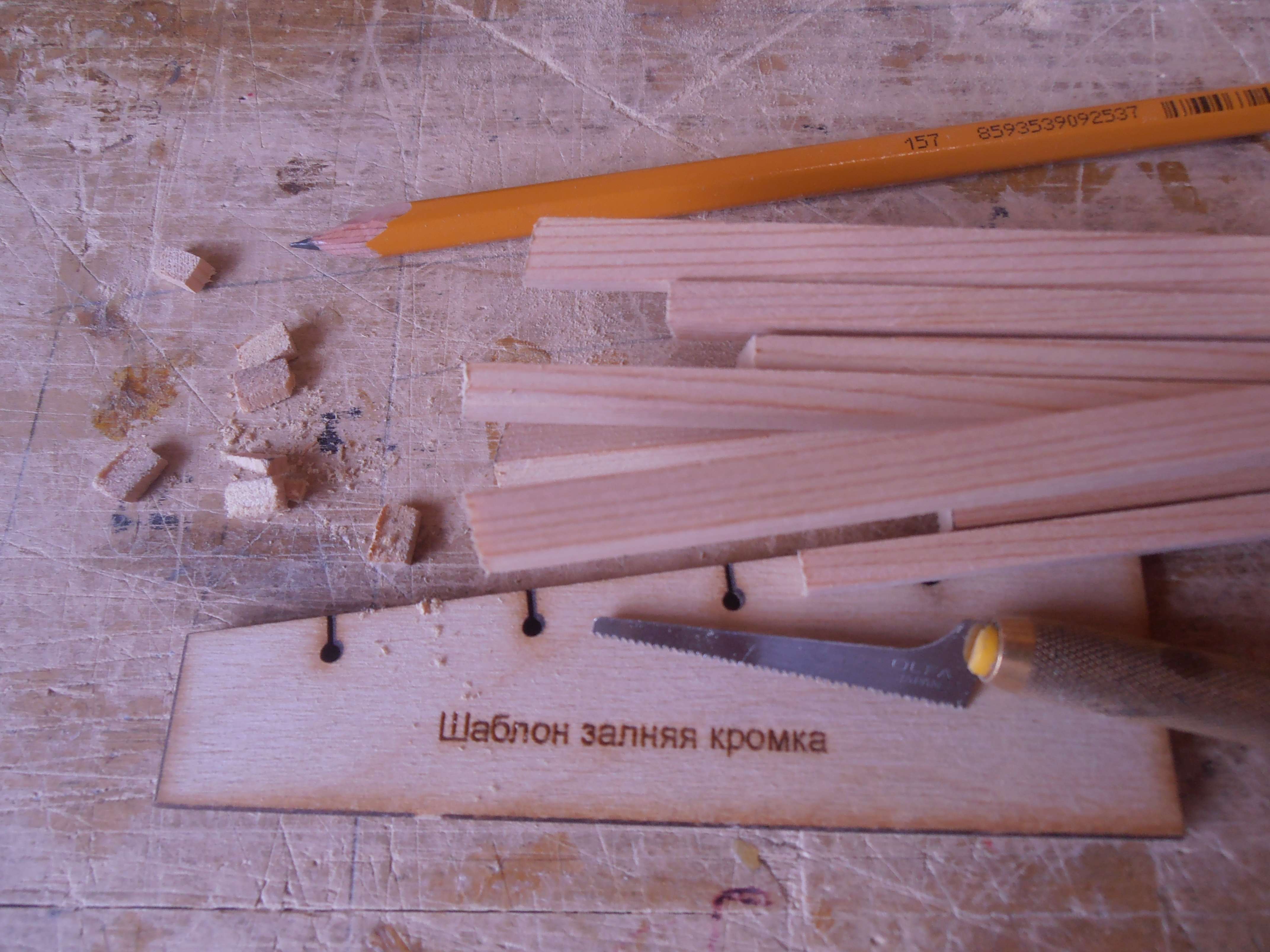

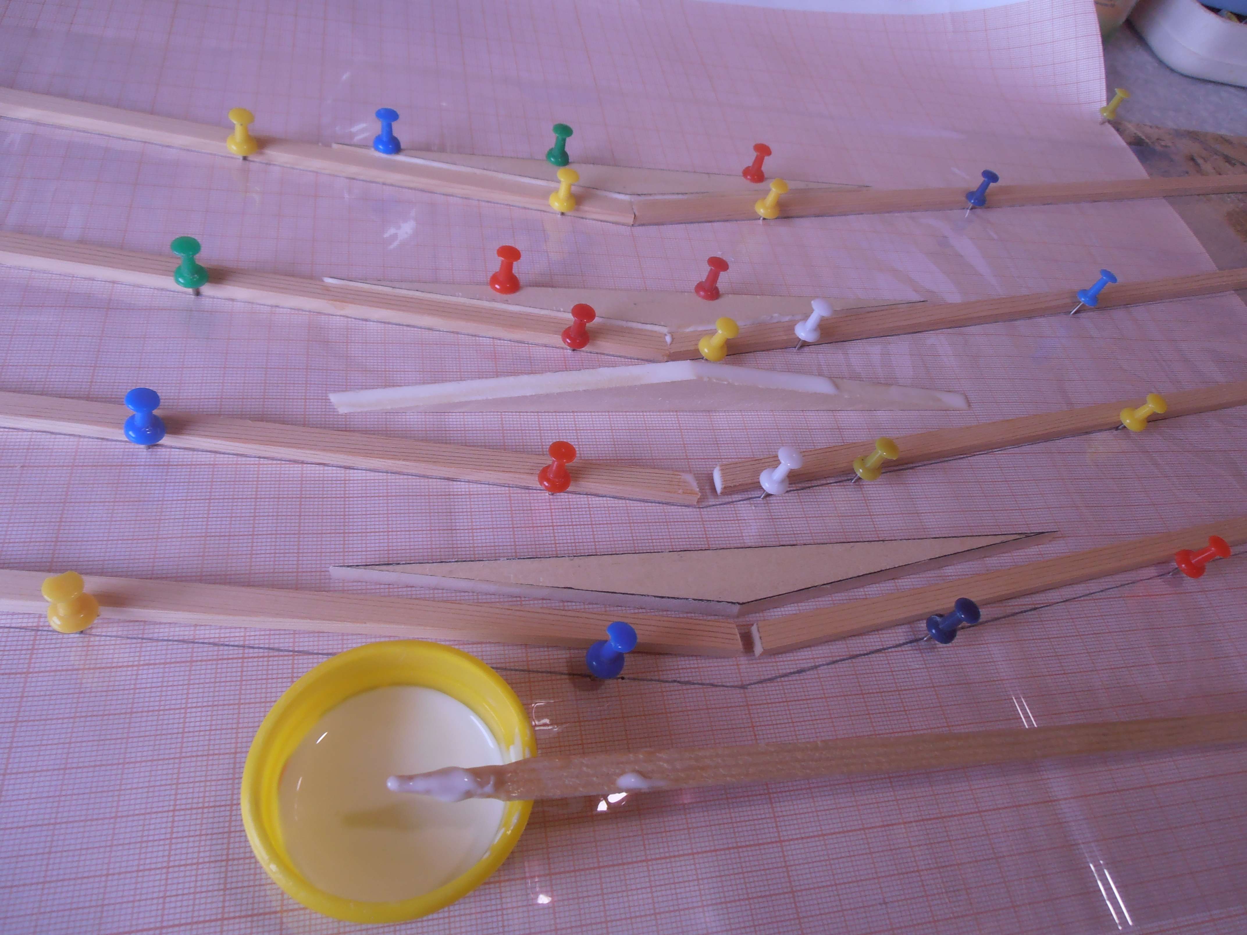

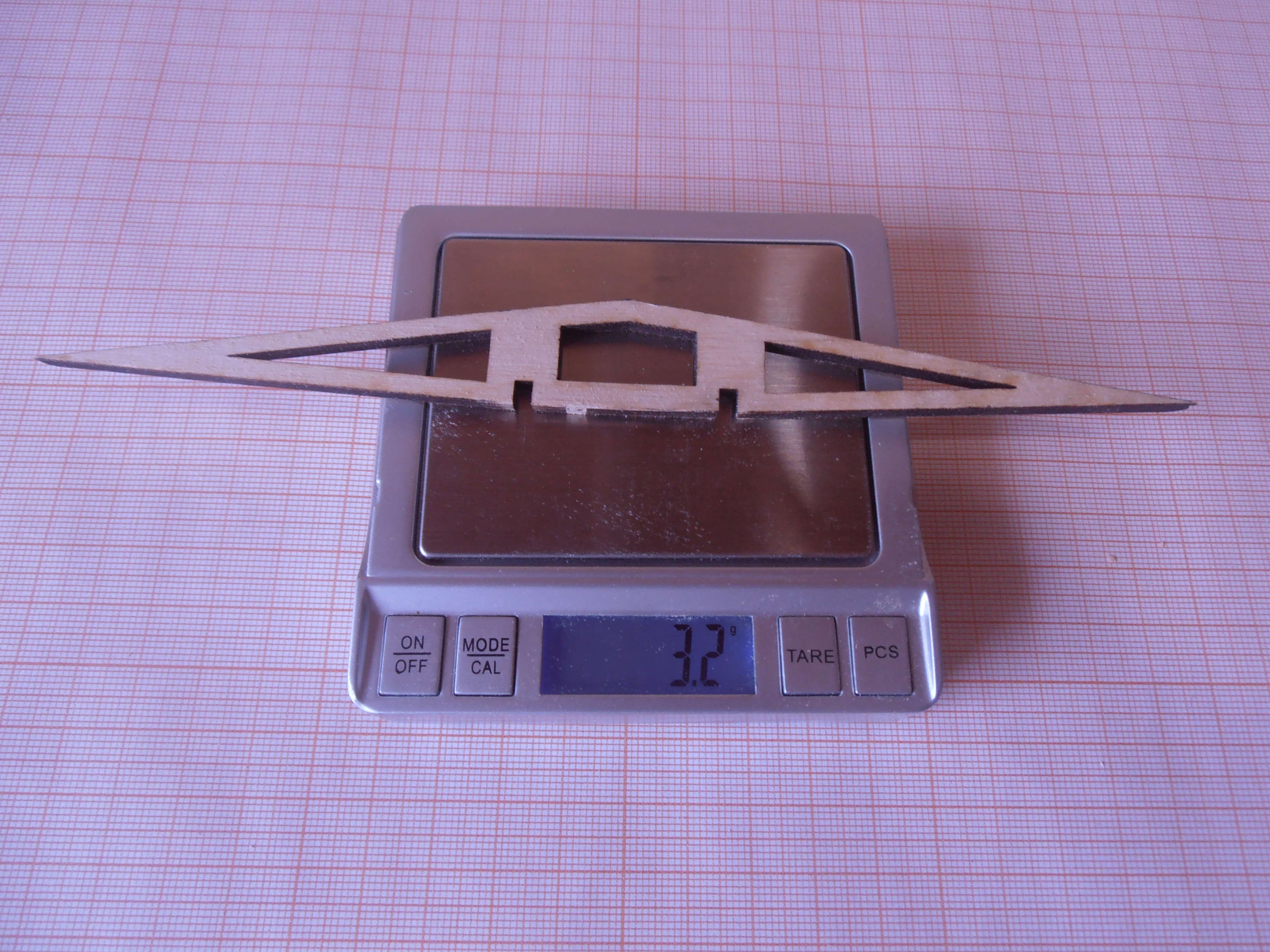

Отрезаю задние кромки под углом по шаблону. Склеиваю через уголок из липовой пластины. Интересно сравнить вес уголка с аналогичной деталью из кита,фанерный оказался легче грамма на полтора.Утешает лишь то - что все же, у липового площадь склейки с кромкой больше. Далее все проматывается нитками и мажется(обязательно традиционно из F2D ) пальцами - жидким клеем ПВА. Вес получился вполне обычный для этого узла,тут уже не чего не добавить ,убавить то же вряд ли получится.
Делают еще заднюю кромку из карбонового прута 2,5-3мм,но и на веревочных моделях такое нравится не всем. А здесь наверное , тем более, ведь на заднюю кромку вешать элевон.
Re: Ястреб 01
Почему не воспользовался косынкой, идущей в комплекте?combat forever писал(а):Отрезаю задние кромки под углом по шаблону. Склеиваю через уголок из липовой пластины. Интересно сравнить вес уголка с аналогичной деталью из кита,фанерный оказался легче грамма на полтора.
Почему не нравится?!combat forever писал(а): Делают еще заднюю кромку из карбонового прута 2,5-3мм,но и на веревочных моделях такое нравится не всем.
Например я сделал заказ 3мм и 4 мм карбоновых трубок квадратного сечения. Посмотрим, как они встанут на заднюю кромку.
Правда не нашел 600... 700 мм, есть только 500 мм.
Re: Ястреб 01
Саш, на ДВС-ных бойцовках мы отказались от карбона, стекла для ЗК, потому что при таране взад задняя кромка вырывает весь набор крыла и самолет- труппо. При использовании деревянной- "выгрызается" часть крыла, но продолжение полета возможно, что неоднократно доказывалось на ЭКР ОПЕН и СПОРТ, Петя даже рубил с отсутствующей 1/3 крыла. Но- каждый решает сам...
Re: Ястреб 01
Все понял. Спасибо. Поставим карбон на ЛК.

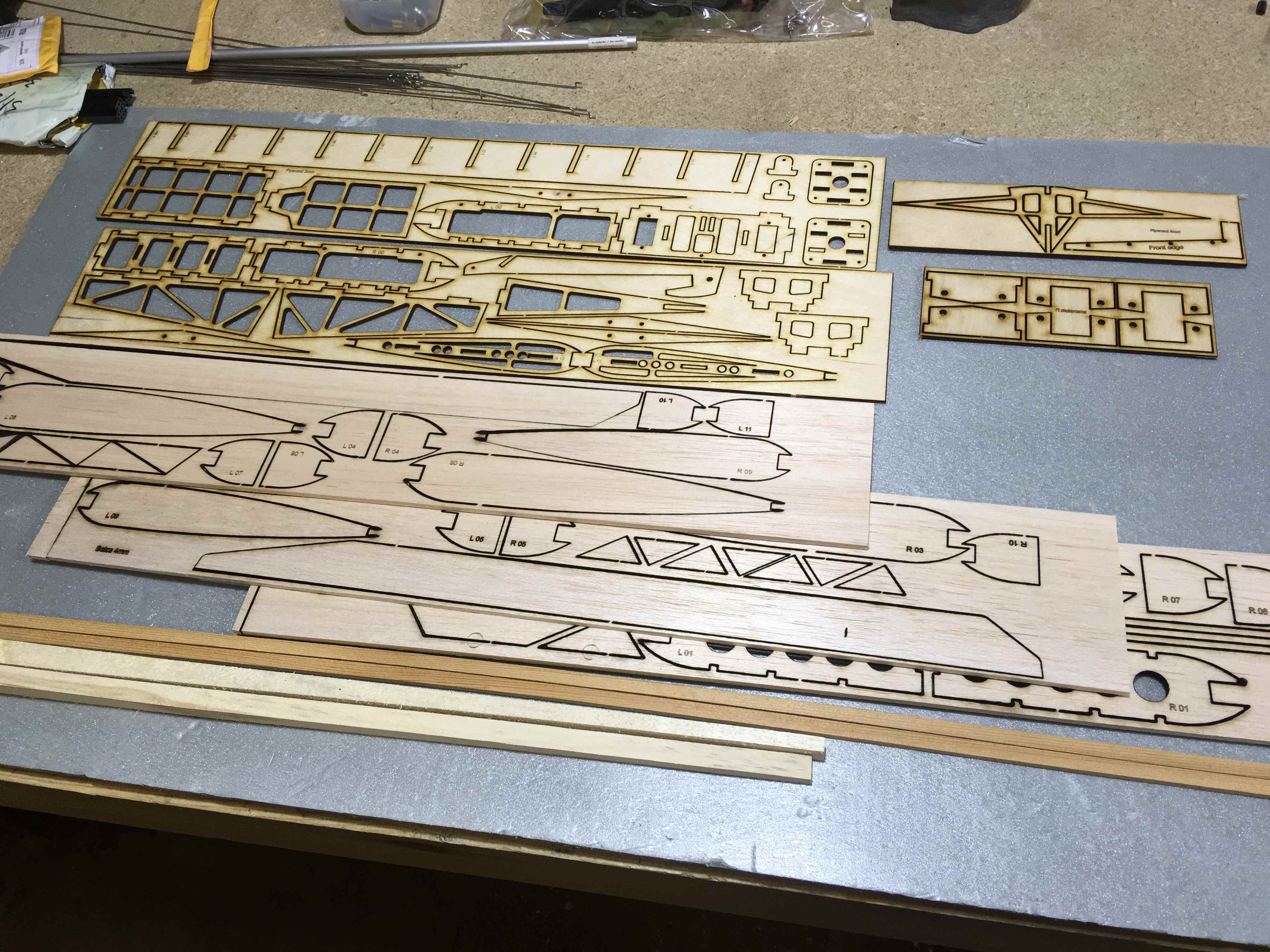

Сделал нарезку под Ястреб Спартан.

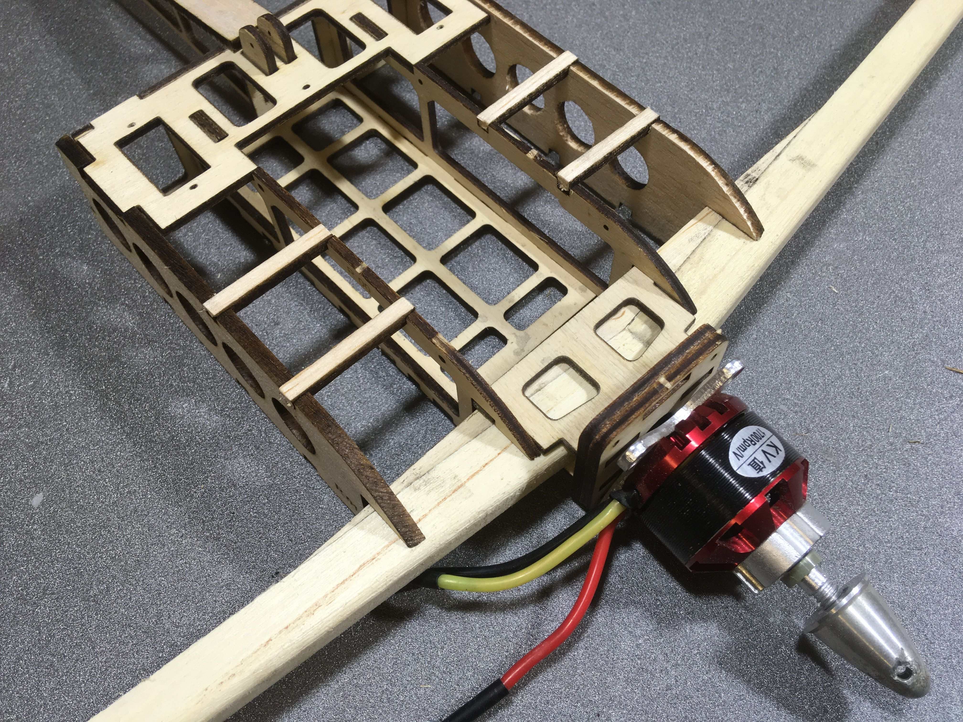

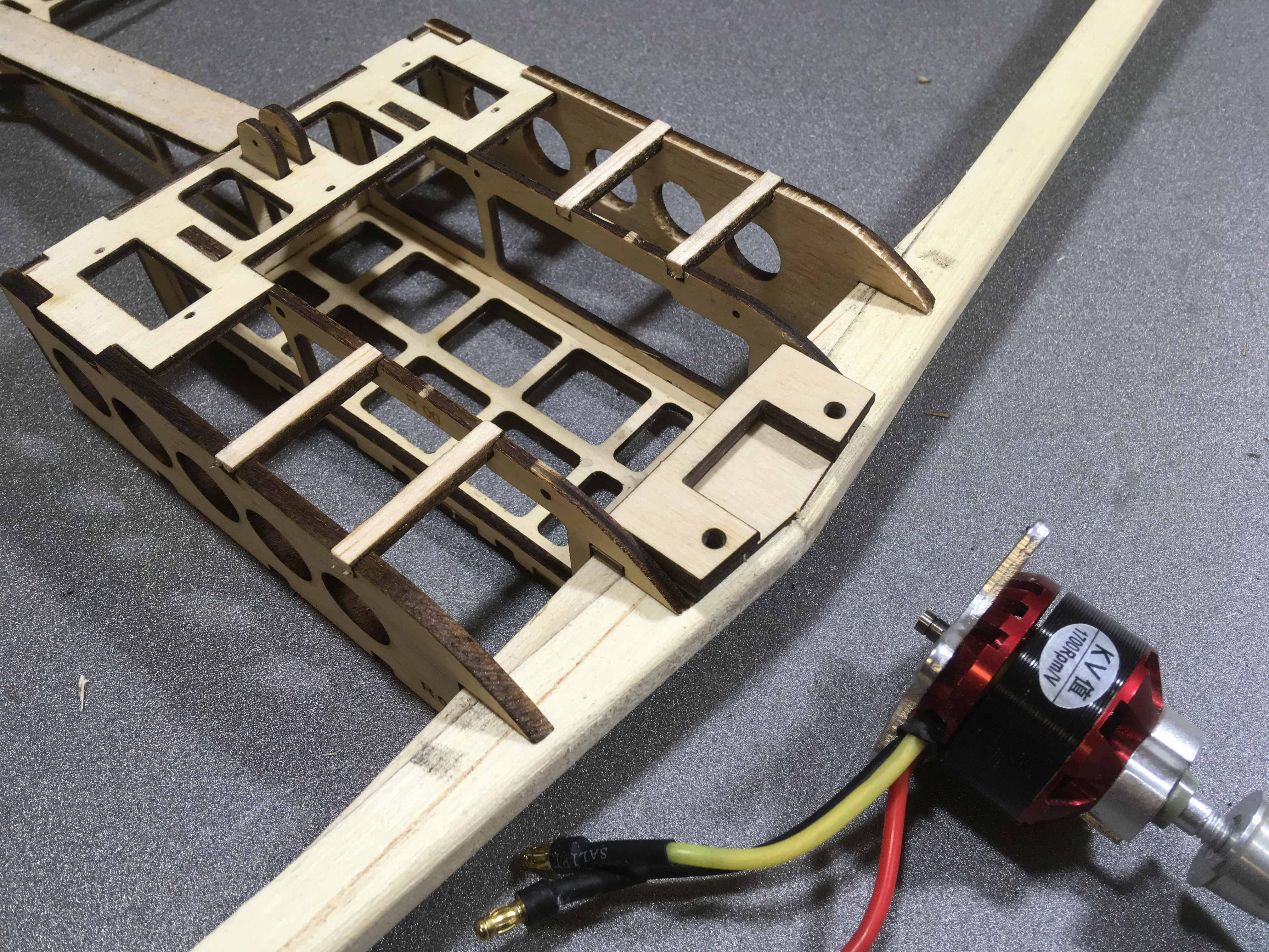

Начал воплощать в железе, т.е. в дереве.... варианты моторам.
С П-образной моторамой. С обычной.

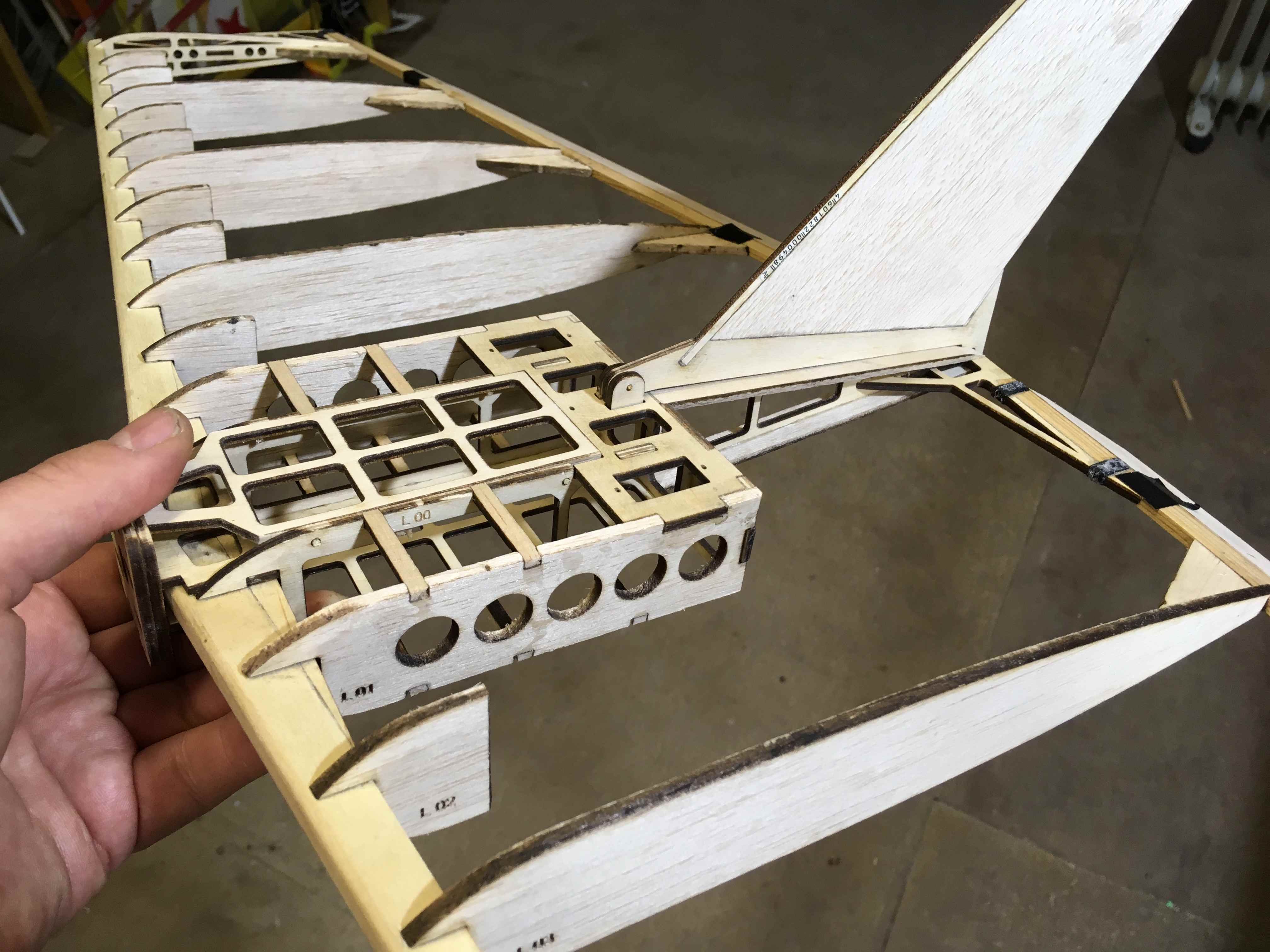

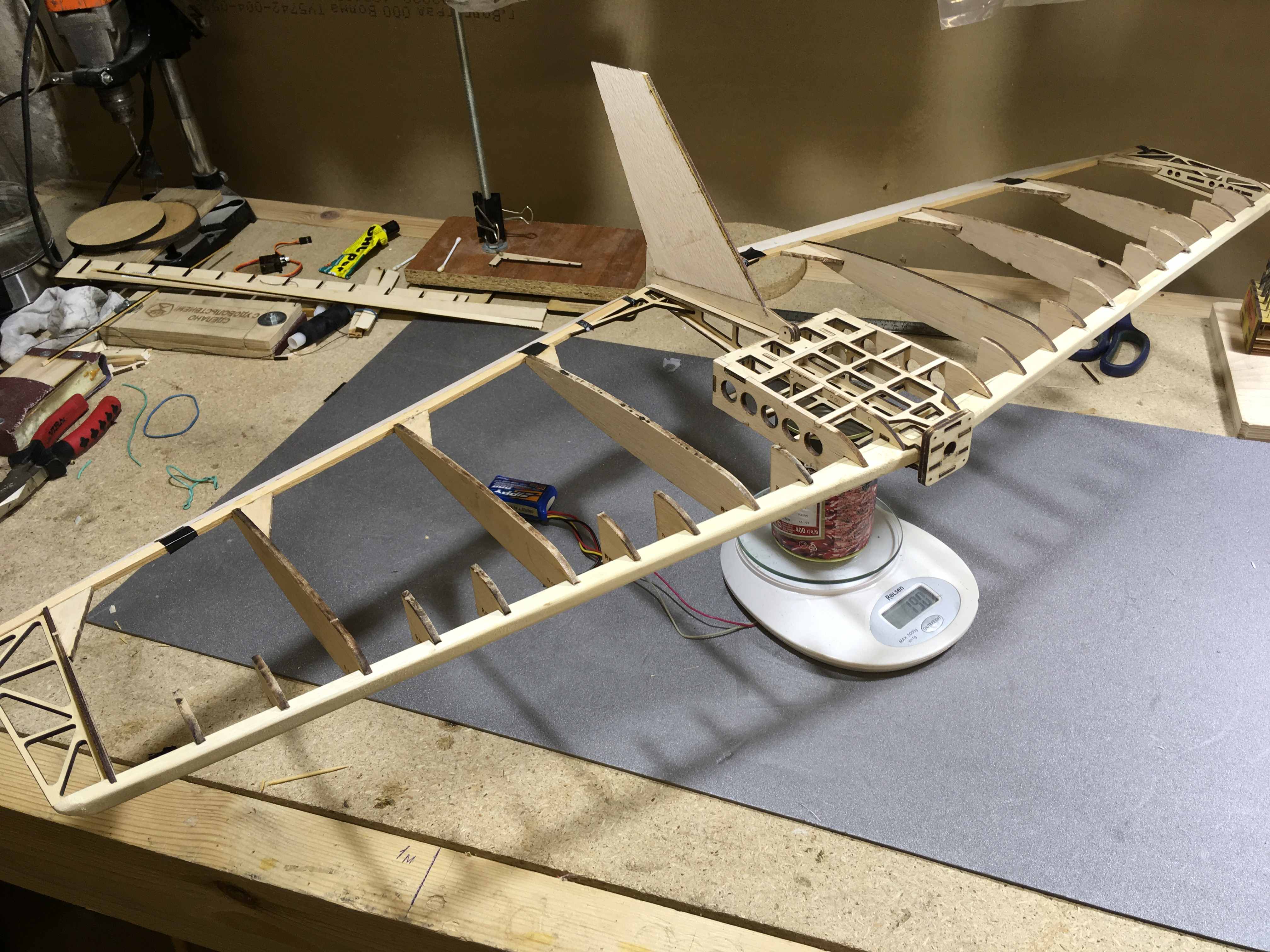

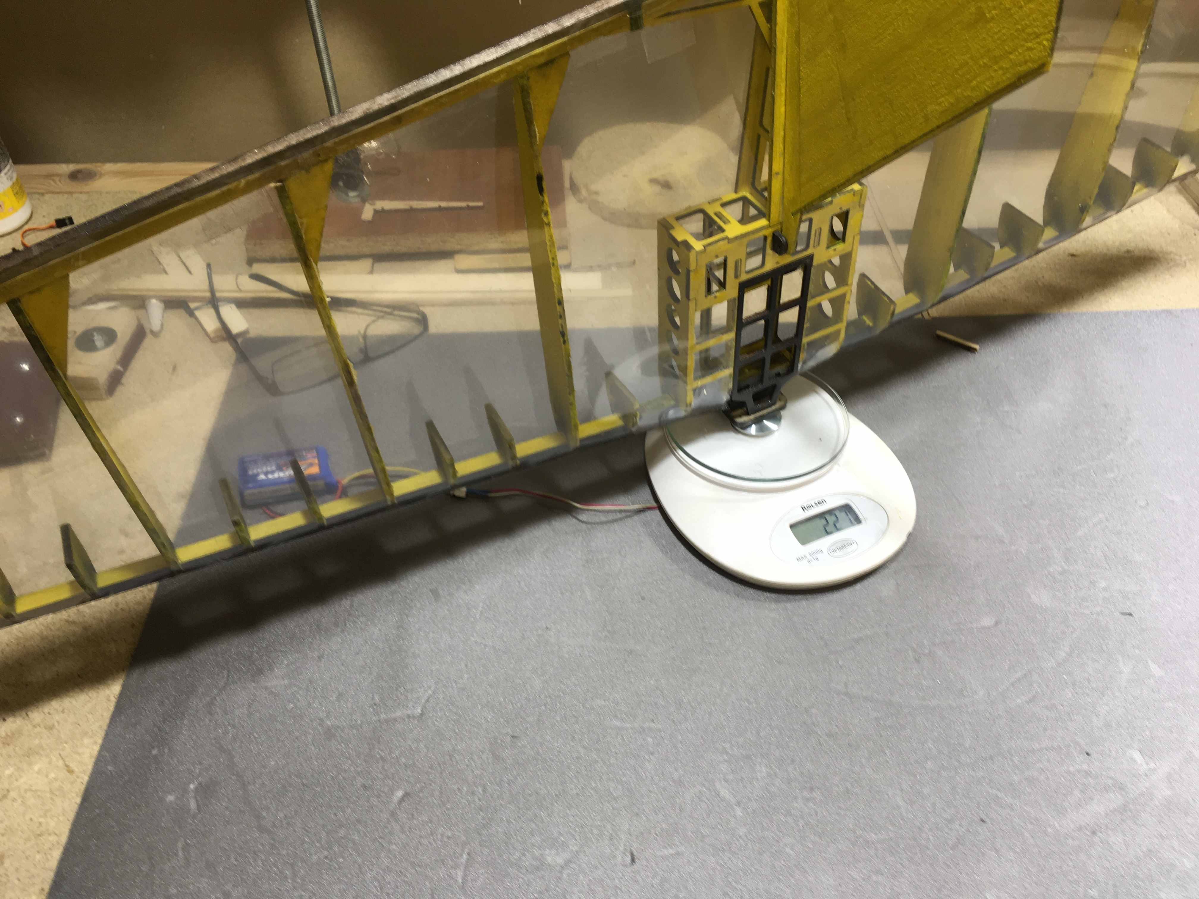

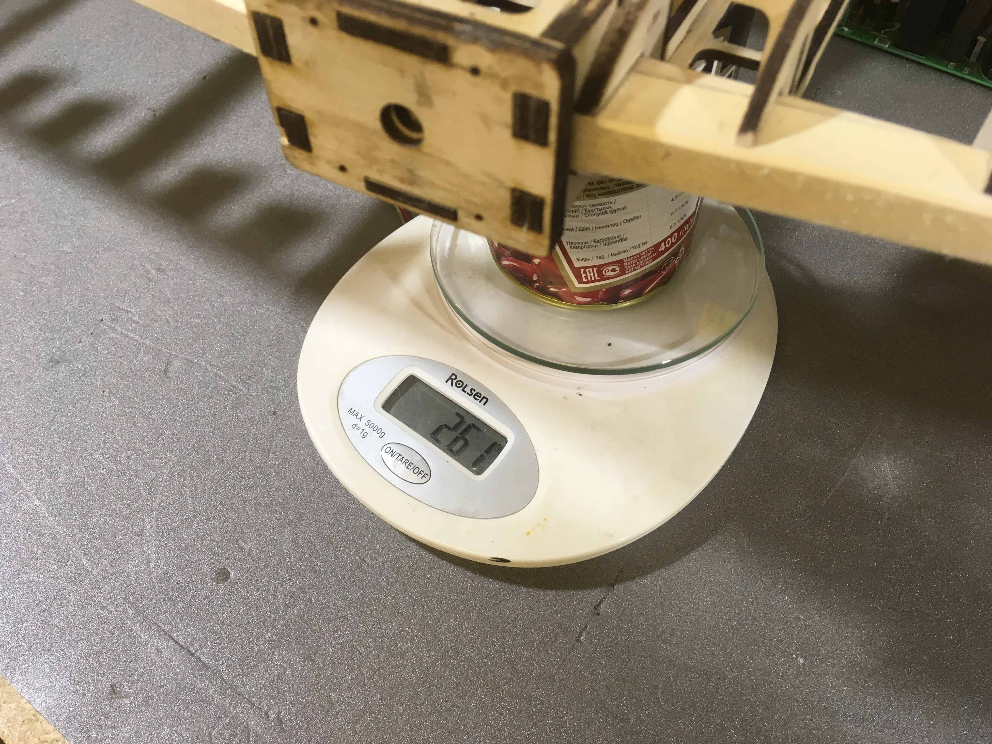

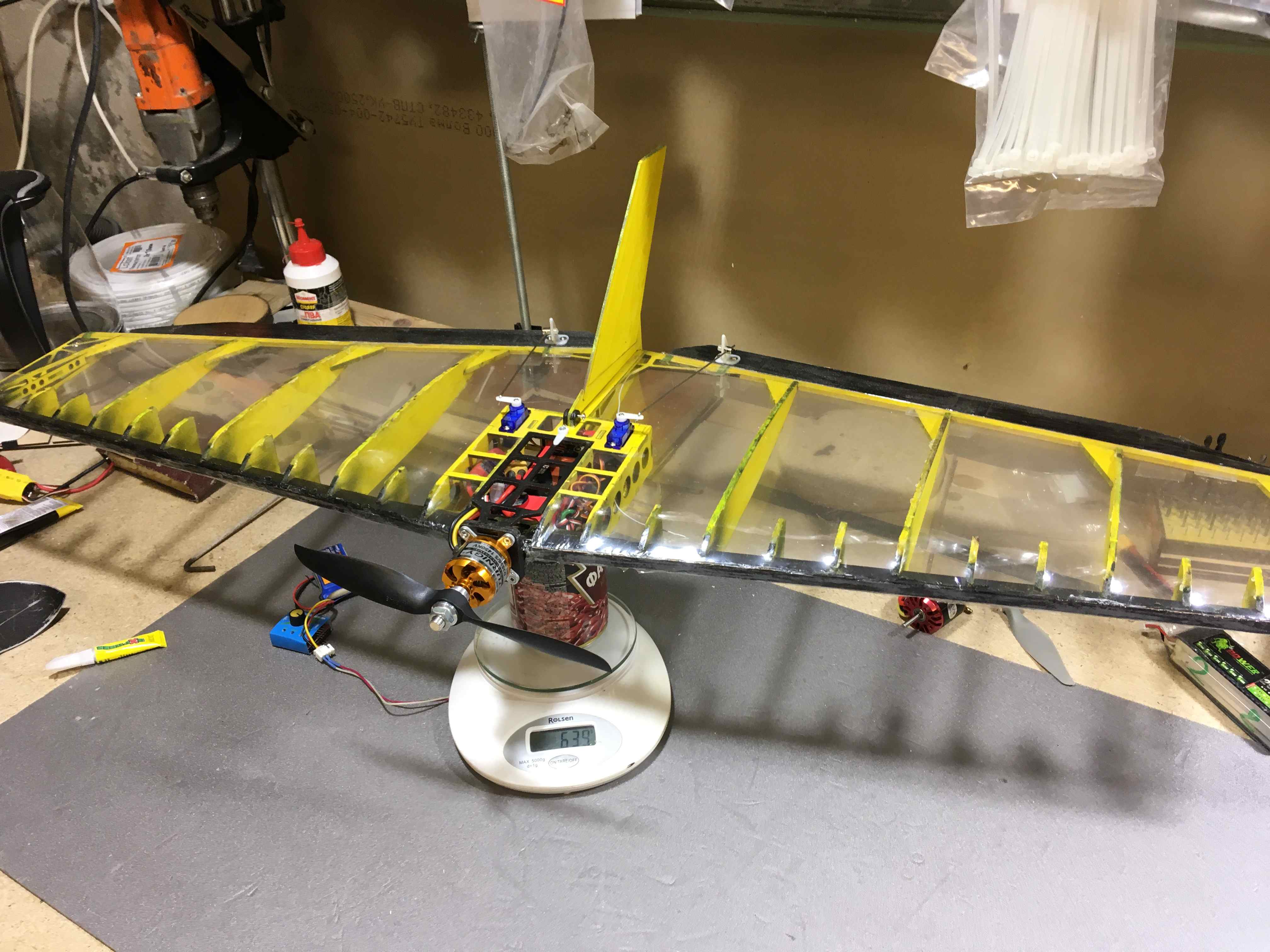

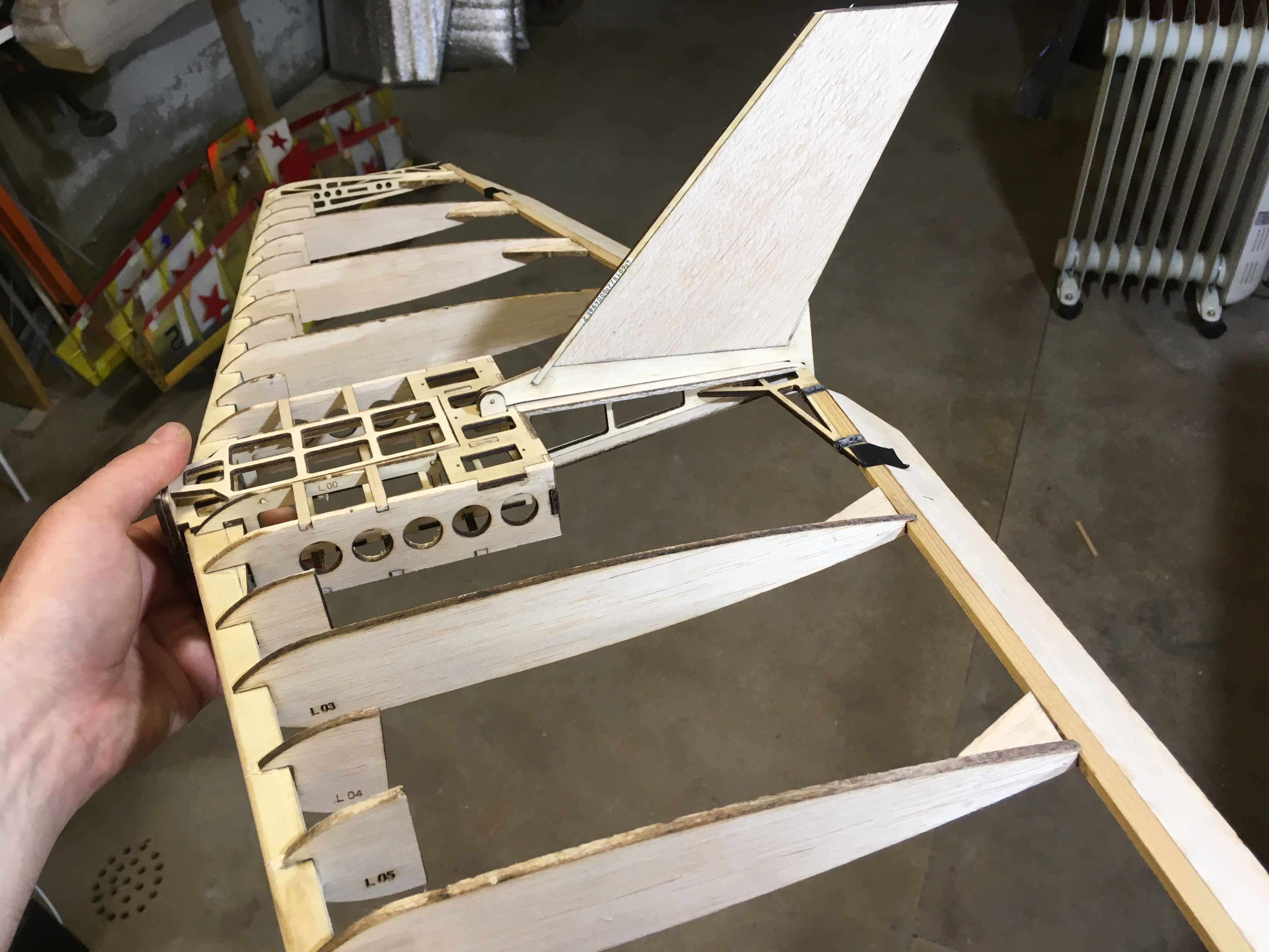

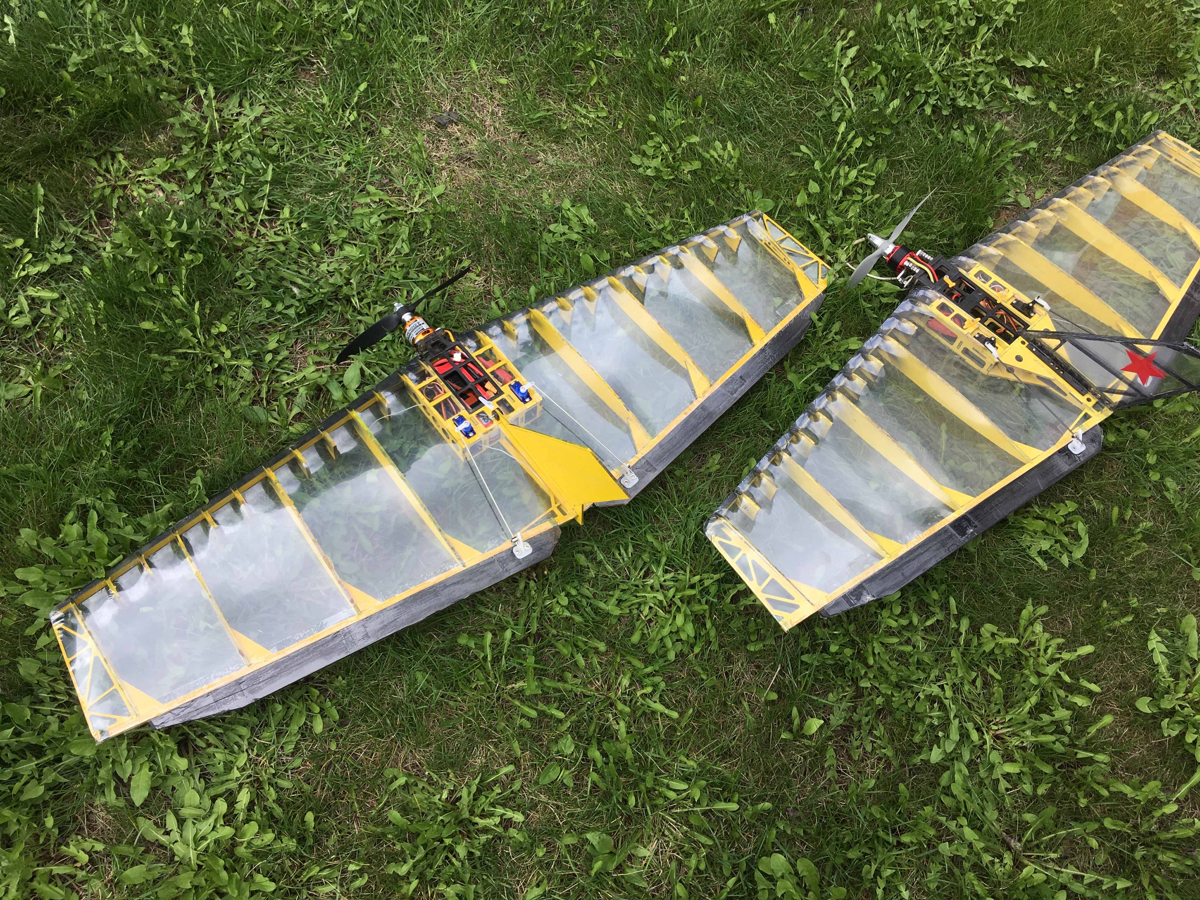

Собрал планер. Вес 190 граммов.
Напомню, у первой версии было 260.
Re: Ястреб 01
Саш, это еще не вес ПЛАНЕРА...A-street писал(а):Собрал планер. Вес 190 граммов.
Обклей, навесь элевоны, вот ЭТО будет весом планеры, ждемс...
"Культура веса" дает плоды- самолетик прилично похудел...

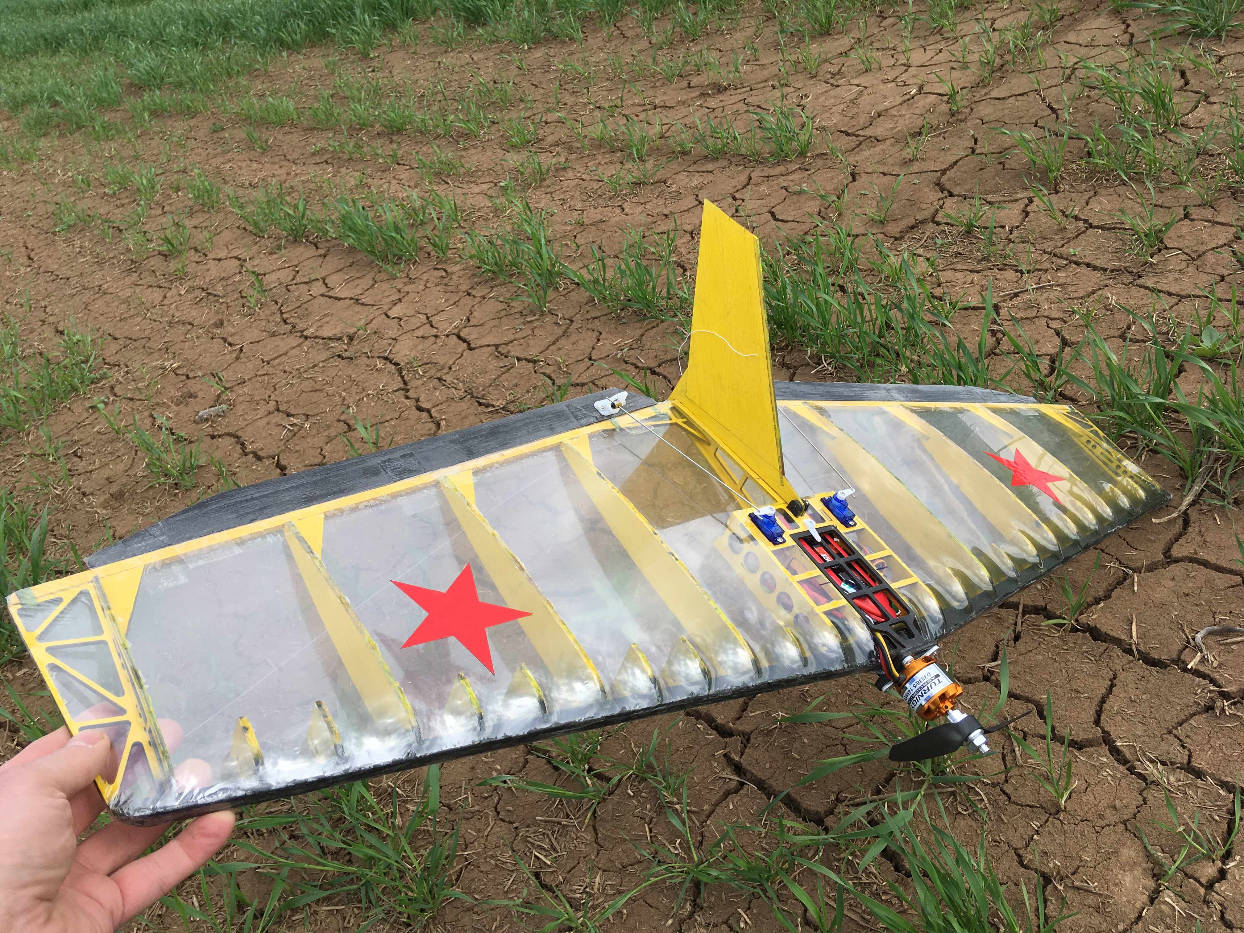

Второй полет на Ястребе. Установлен другой винтик. Изменен ЦТ.
https://www.youtube.com/watch?v=Kp_DGHovRZs
- Сообщения: 262
Re: Ястреб 01

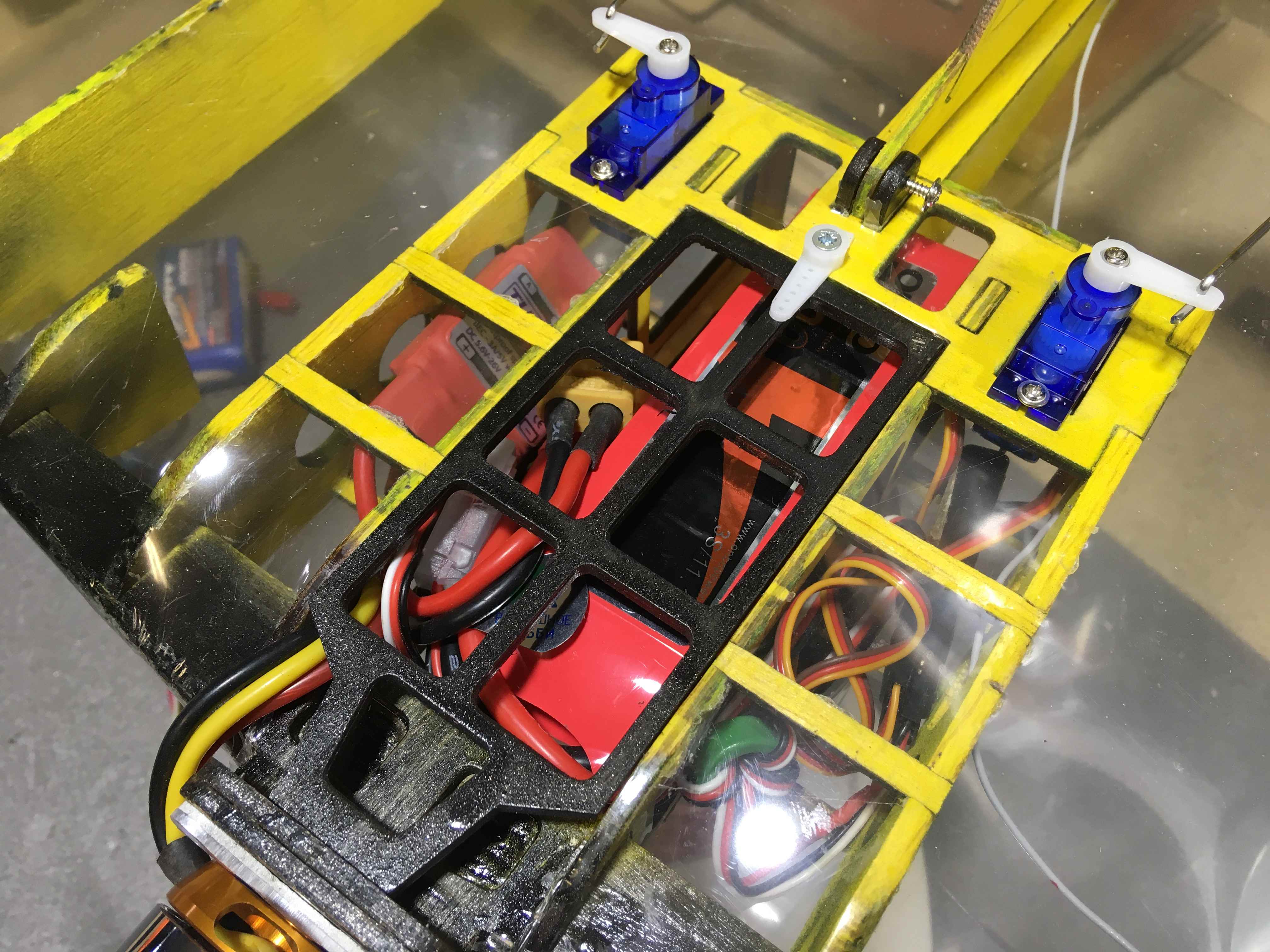

Мотор опять на проставках , видимо задневатая центровка . Возможно если перенести рулевые машинки между поперечными усилителями центральных нервюр в носовой части этого будет достаточно чтобы убрать проставки .
Re: Ястреб 01
Да, мотор опять на проставках! Их длина была уменьшена по сравнению с предыдущим полетом.

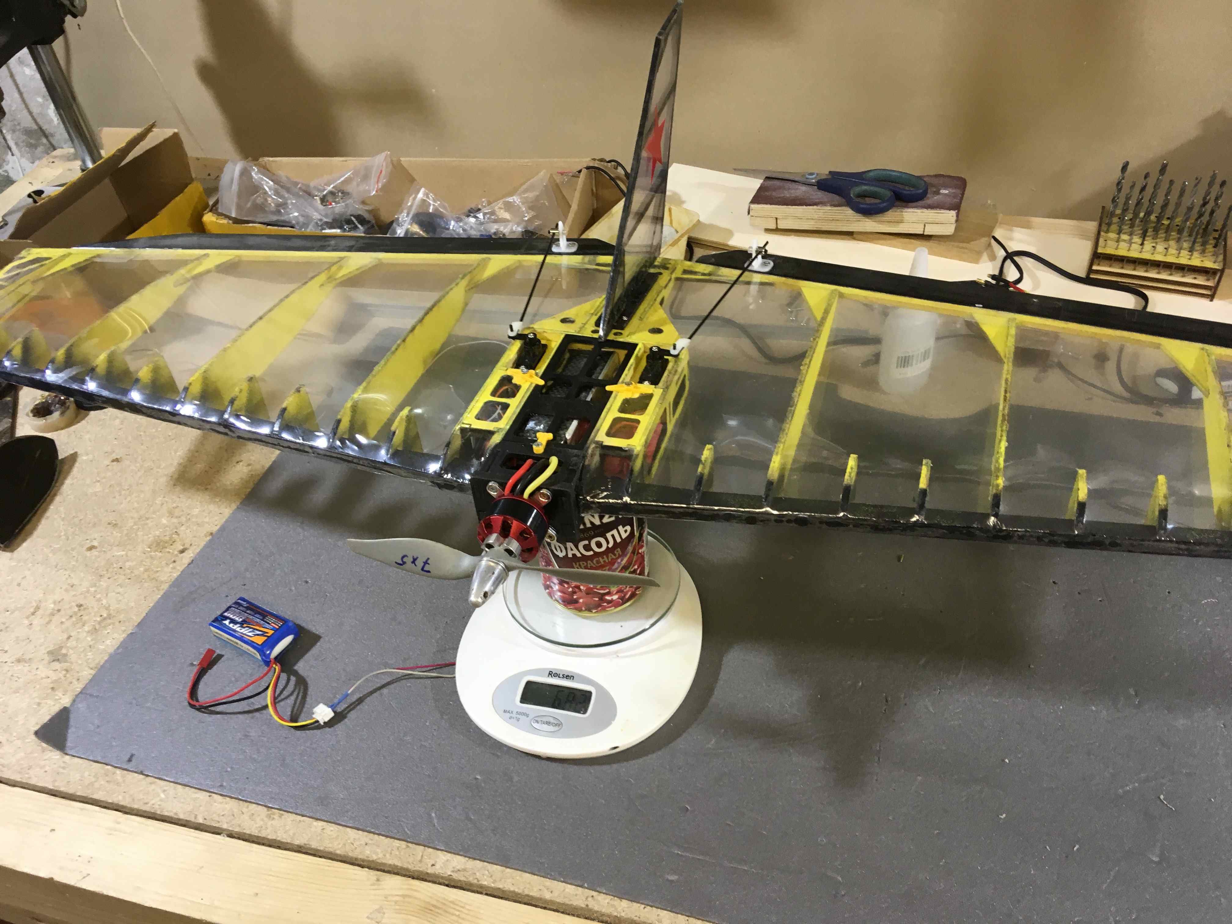

Вообще здесь проблема решается установкой более мощного и соответственно более "тяжелого" мотора как в версии 2. См. ниже на фото. https://www.youtube.com/watch?v=5W98CDu39cw
Re: Ястреб 01
В общем и целом самолет стал легче!
У первой версии 682 грамма.
У второй версии 639 граммов.
С учетом того, что мотор во второй версии на 23 грамма тяжелее, то "похудание" модели по сравнению с первым вариантом составляет порядка 70 граммов.
Немного? Да немного! Но прогресс налицо!

Re: Ястреб 01

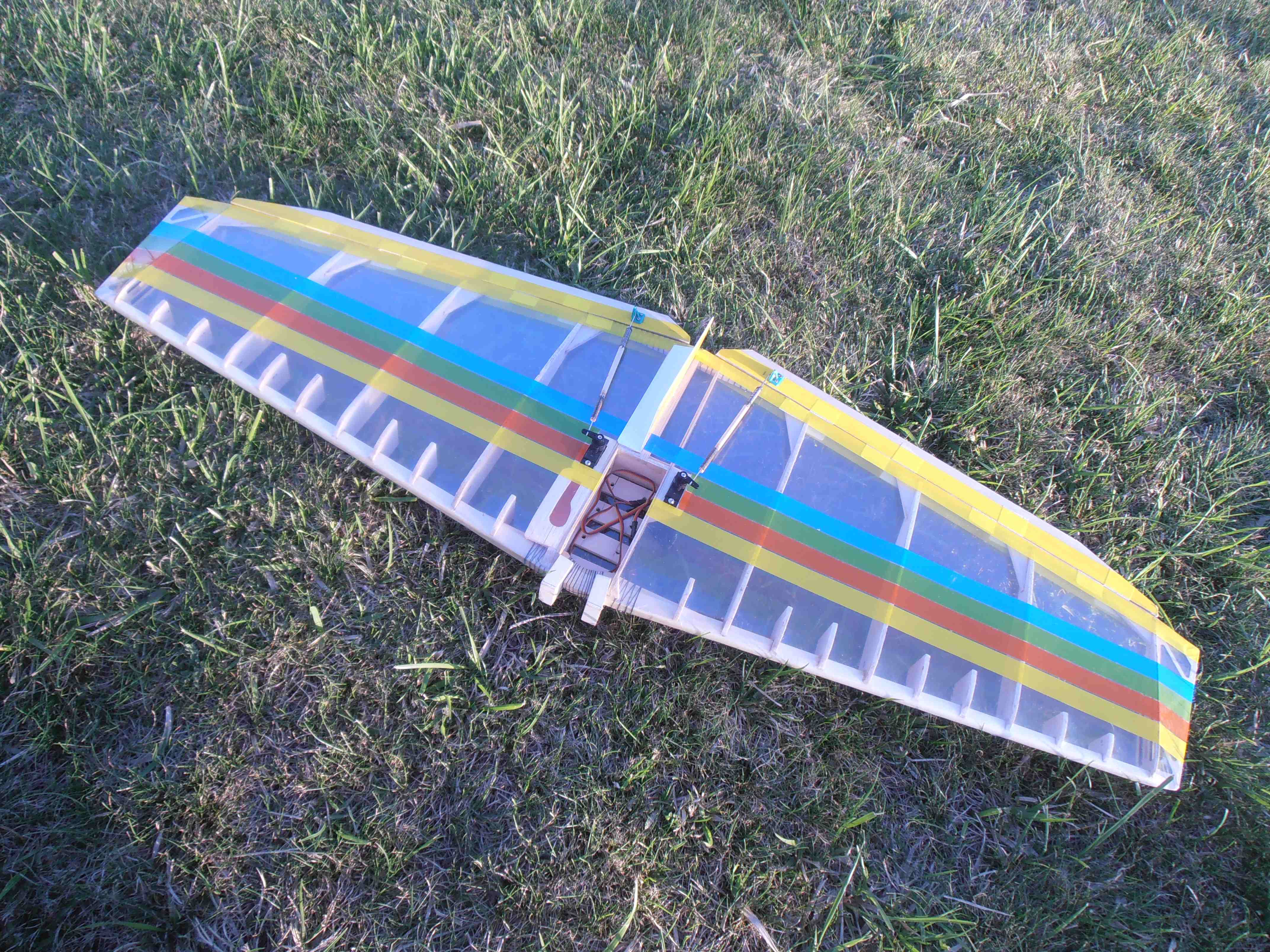

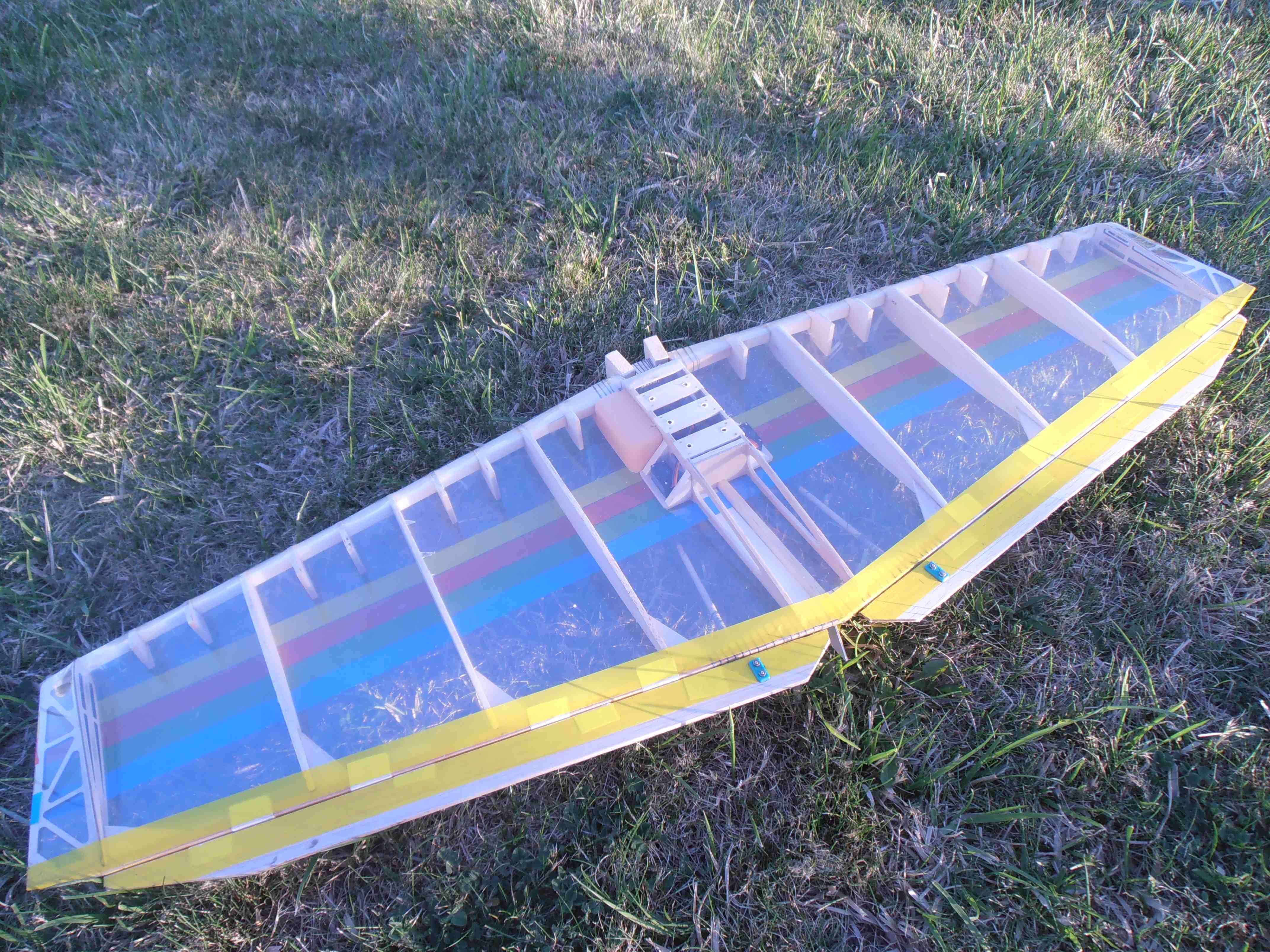

После наклеивания скотча разноцветного,ястреб стал больше походить на попугая!
Re: Ястреб 01
Ну если немецкий танк Тигр покрасить разноцветными полосами, то он тоже на радугу станет похож!
Юра, что с весом?
Юра, что с весом?
- combat forever
- Сообщения: 166
- ФИО: Юрий Ковалёв
- Моб: 89026535942
Re: Ястреб 01

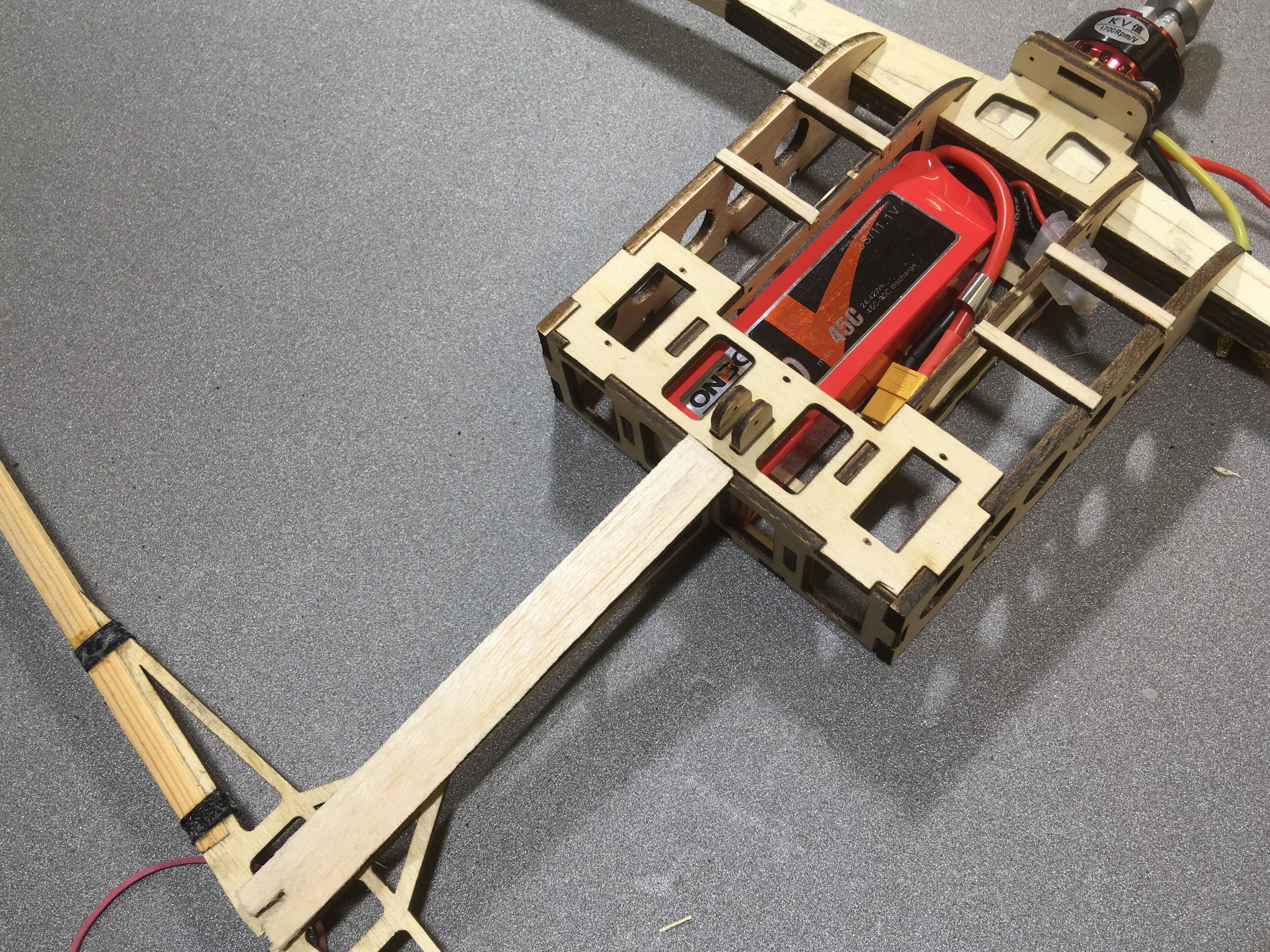

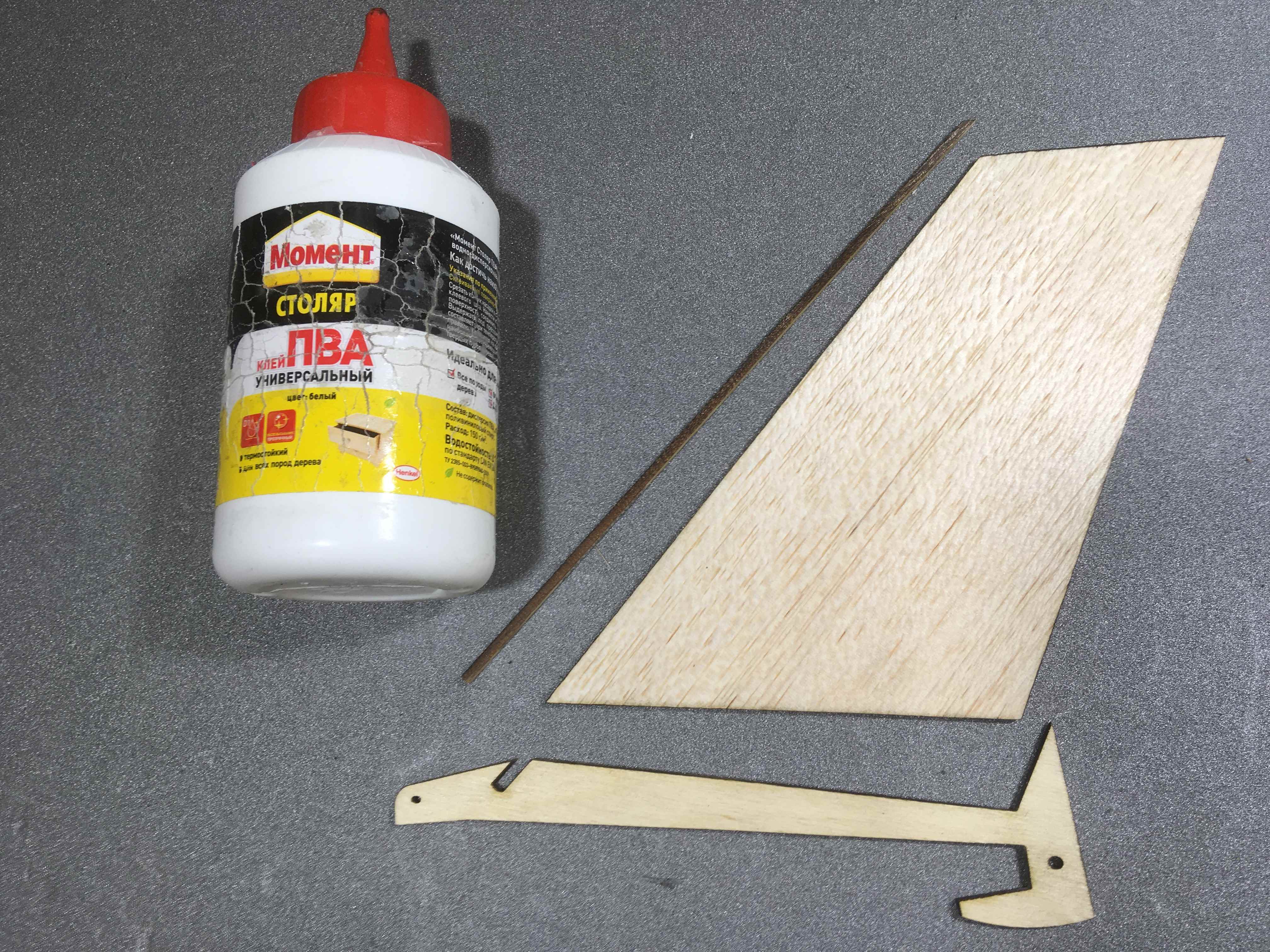

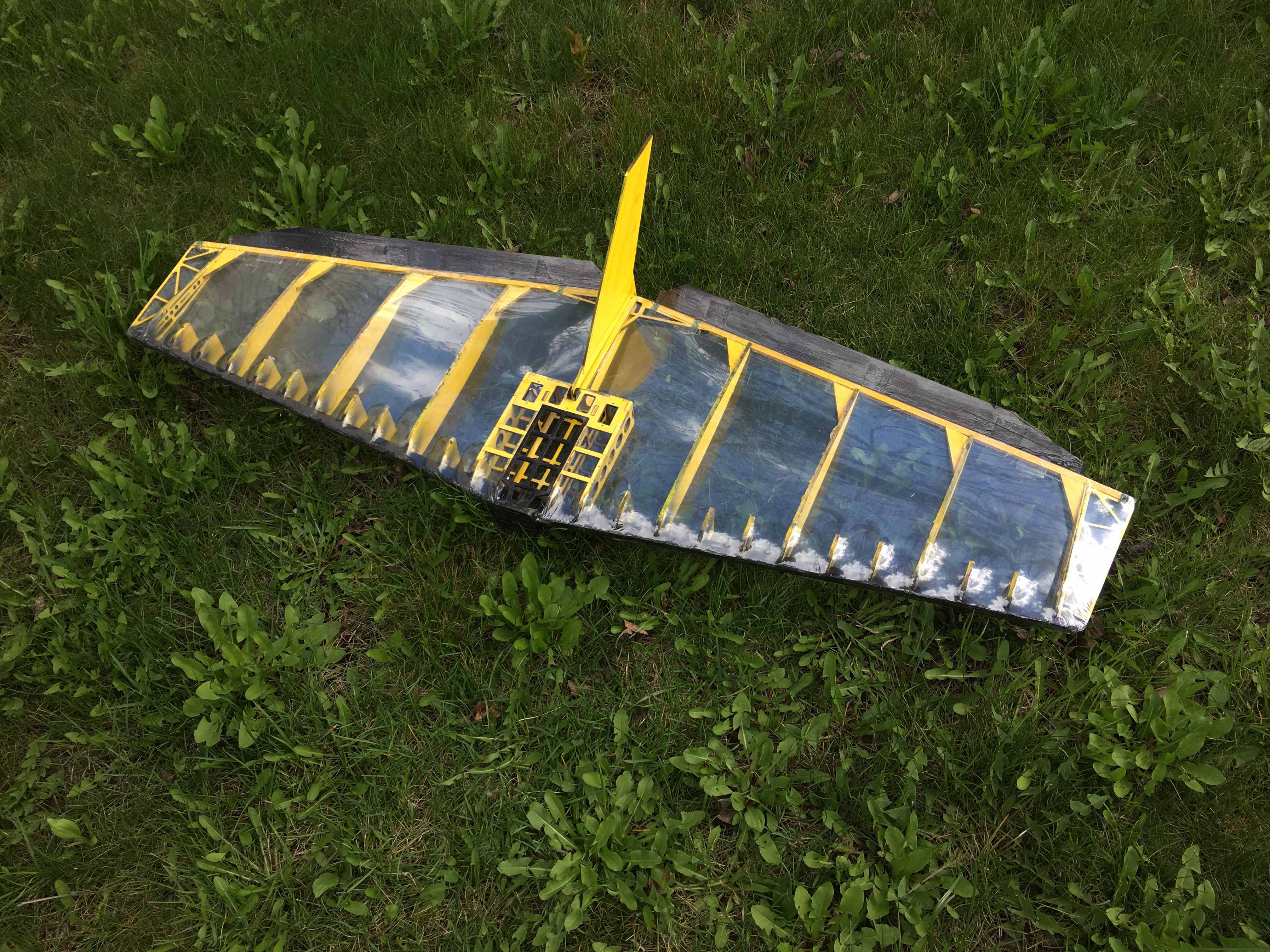

Вес того что на фото 225 грамм но там не все было поставлено . Общий вес не взвешивали но по ощущениям нормальный для этого класса моделей. Летает тоже в общем аналогично моделям этого класса.Что понравилось ,Герман достаточно сильно приложил самолет,но самолет остался взлетным ,после небольшого полевого ремонта - летал дальше. Не вариант киль из потолочки без всяких усилений, хотя Герман говорит не проблема иметь с собой потолочку и ножницы, двухсторонний скотч. Кстати в крайнем полете от киля остался совсем маленький огрызок но на полет это повлияло мало.Все таки площадь его явно избыточна. Все таки не вариант и крепление батарейки кабельными стяжка ми хотя и надежно не смещается ,не прыгает ,но не удобно ! Надо искать другой вариант.Еще есть кой чего по мелочам над чем подумать - попробовать. Но основные преимущества это силовой схемы :ломовая прочность и технологичность изготовления и сборки - порадовали очередной раз.
Re: Ястреб 01
Это радует! Спасибо!combat forever писал(а):Что понравилось, Герман достаточно сильно приложил самолет,но самолет остался взлетным ,после небольшого полевого ремонта - летал дальше.
Во второй версии киль такой. По площади киля - принимается. Уменьшим!combat forever писал(а): Не вариант киль из потолочки без всяких усилений, хотя Герман говорит не проблема иметь с собой потолочку и ножницы, двухсторонний скотч. Кстати в крайнем полете от киля остался совсем маленький огрызок но на полет это повлияло мало.Все таки площадь его явно избыточна.
Юра, вот фото батарейного отсека! Все внутри, на улице ничего не торчит и не вываливается!combat forever писал(а): Все таки не вариант и крепление батарейки кабельными стяжка ми хотя и надежно не смещается ,не прыгает ,но не удобно ! Надо искать другой вариант.Еще есть кой чего по мелочам над чем подумать - попробовать.
Пожалуйста! Говорим, не стесняемся.combat forever писал(а): Еще есть кой чего по мелочам над чем подумать - попробовать.
combat forever писал(а): Но основные преимущества это силовой схемы :ломовая прочность и технологичность изготовления и сборки - порадовали очередной раз.

Re: Ястреб 01
Не претендую на истину в последней инстанции.Но есть такой момент - внутри самого отсека батарейка еще чем то должна быть закреплена это обязательно,даже небольшая степень свободы разнесет отсек,ведь она имеет вес 200грамм,а это вес слесарного молотка. Крышка отсека с одной стороны она должна быть очень ажурная(что бы было достаточное охлаждение) но это значит непрочная, а раз не прочная то какой в ней смысл и какова ее функция - чисто эстетическая?
