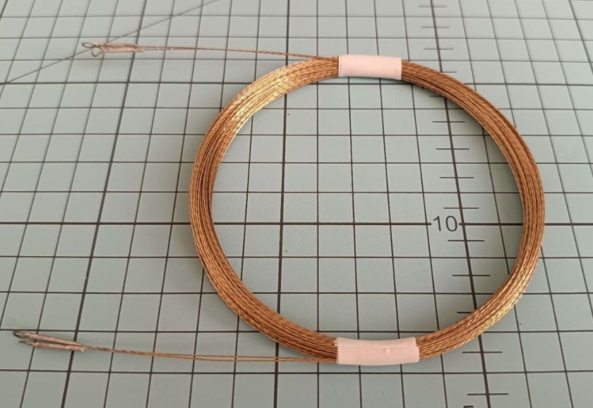

:hmmm: Всем доброго вечера.
Купил пр случаю готовые корды, витые, для воздушного боя, так они были представлены.
Диаметр не скажу, по виду не толще обычных корд.
Вопрос такой, они только для бойцовок или пилотажку весом до 1кг можно цеплять?
Можете пинать)))))
Спасибо

Это тросик 0,4мм длинной длинной 15,92 метра(минус 63см это стандарт для выводных из крыла тросиков для F2D) пилотажники используют точно такой же тросик только только длиннее(на больших пилотажках) . Вполне допустимо попробовать, но только если пилотажка больше чем на моторе 2,5 куб быстро будет летать.
Обязательно надо перемотать на специальную катушку.

Спасибо большое, все прекрасно понятно!!!!
