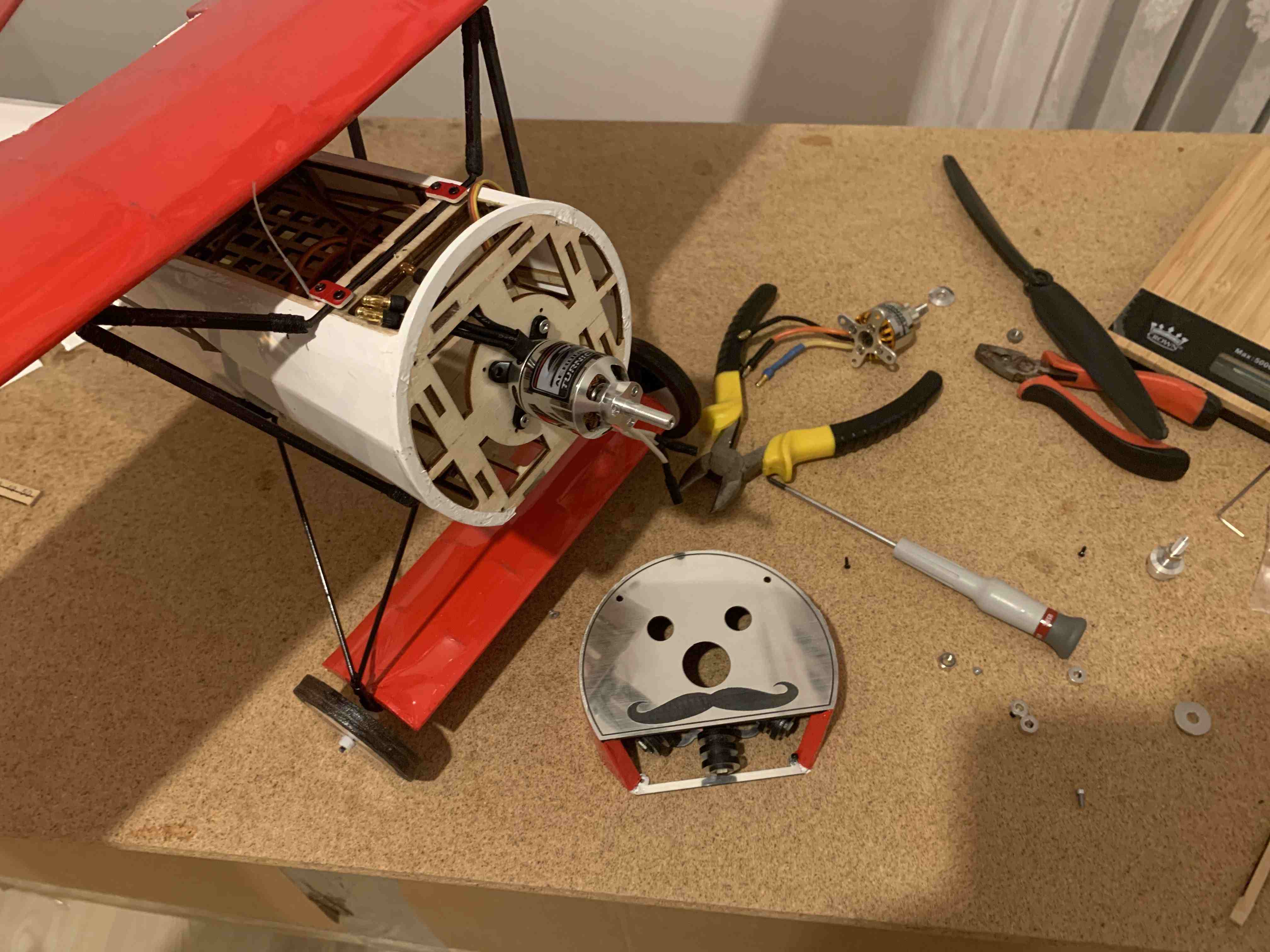

Маловаты отверстия для вентиляции мотора. Либо надо сделать направляющие раструбы.
Re: Fokker D8
Спасибо!Александр писал(а):Интересная получается модель.Нужно ускорить окончание работ.
Но быстрее не получается. Свободное время только в выходные дни.
Re: Fokker D8
aaz38 писал(а):Маловаты отверстия для вентиляции мотора. Либо надо сделать направляющие раструбы.
Саш, будет день - будет пища.
Не думаю, что мотор будет работать на закритических режимах.
А если будет греться, то либо винтик поменяем, либо обеспечим лучшее охлаждение, как ты предлагаешь.

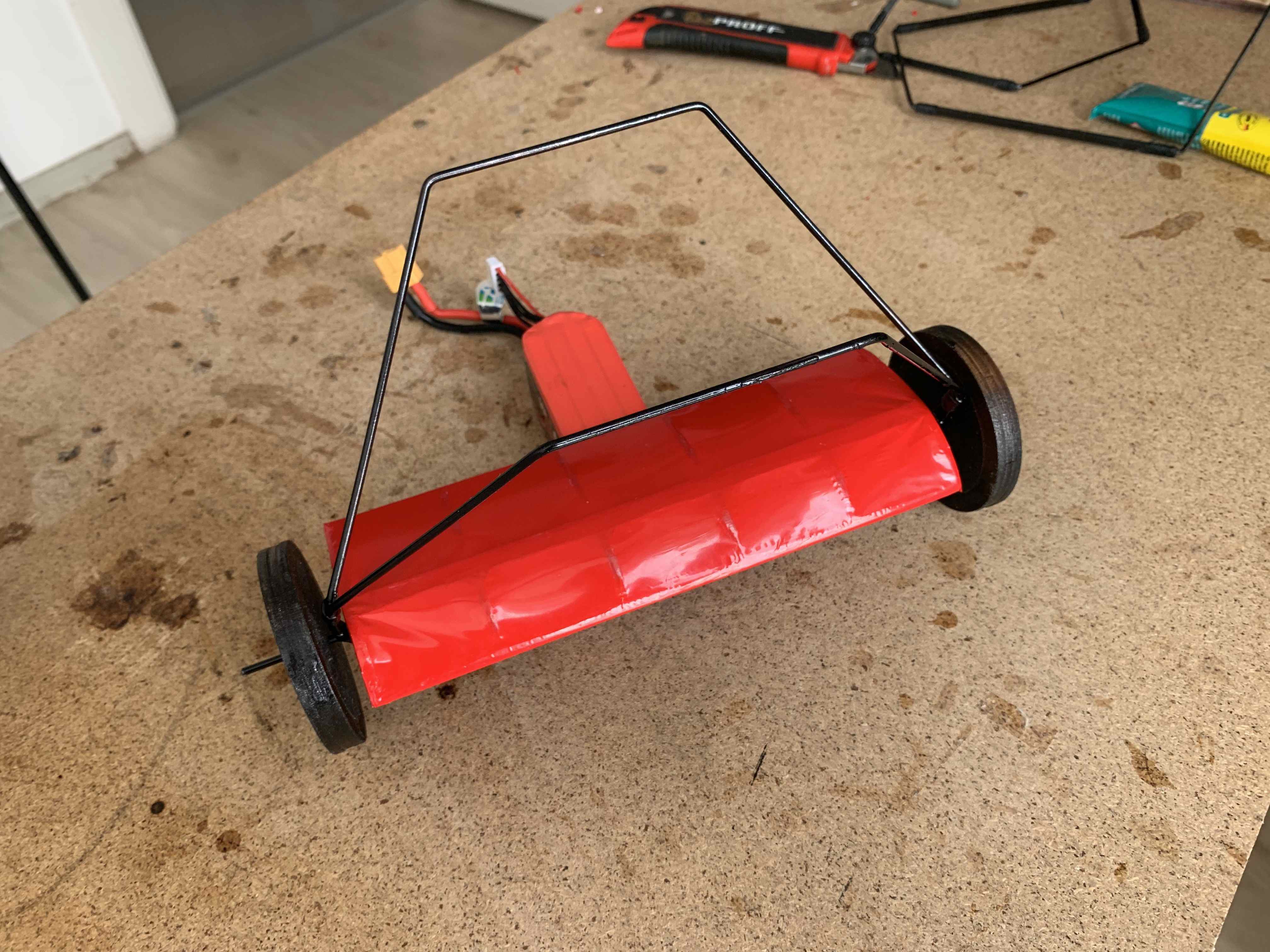

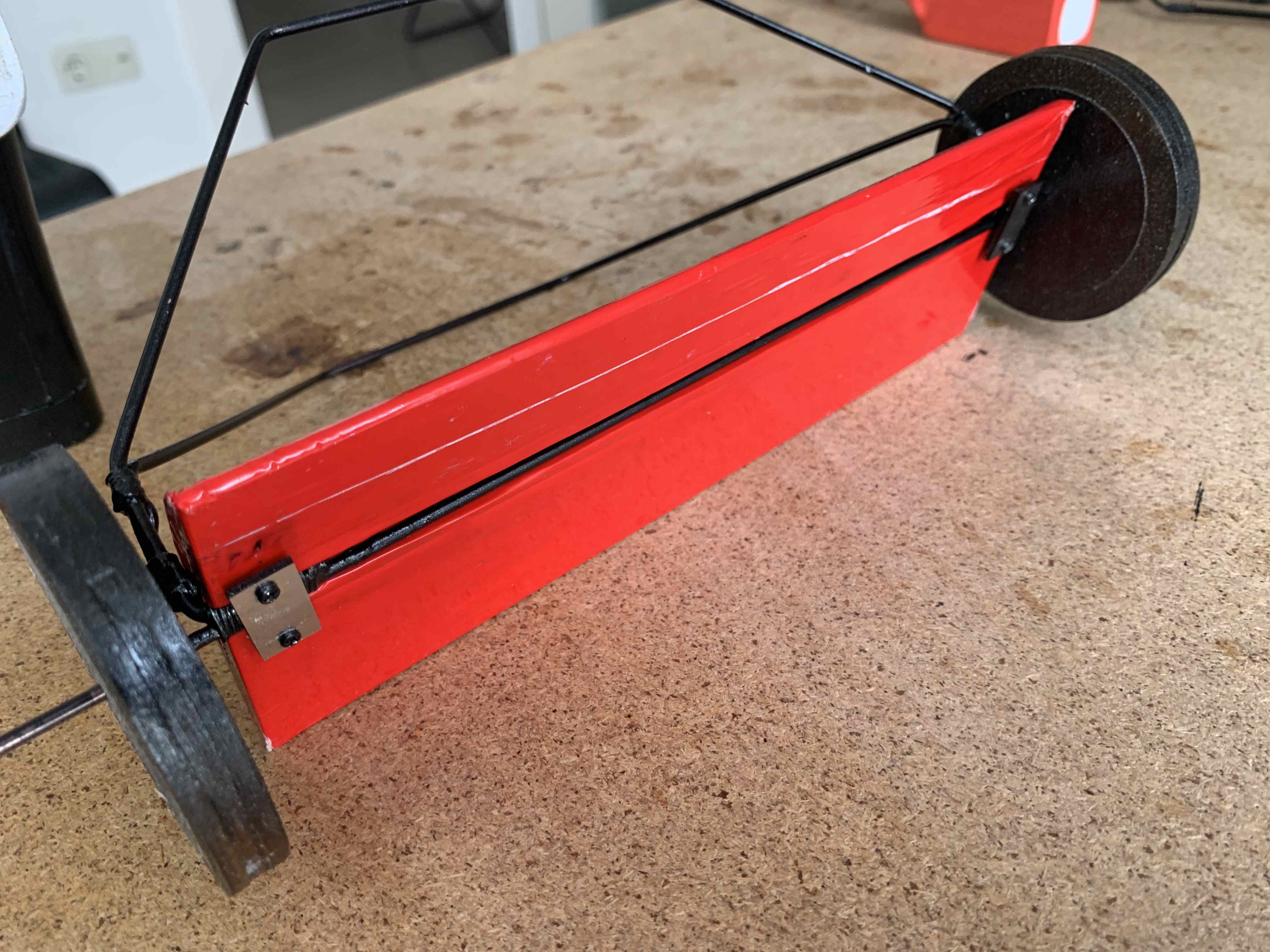

Re: Fokker D8

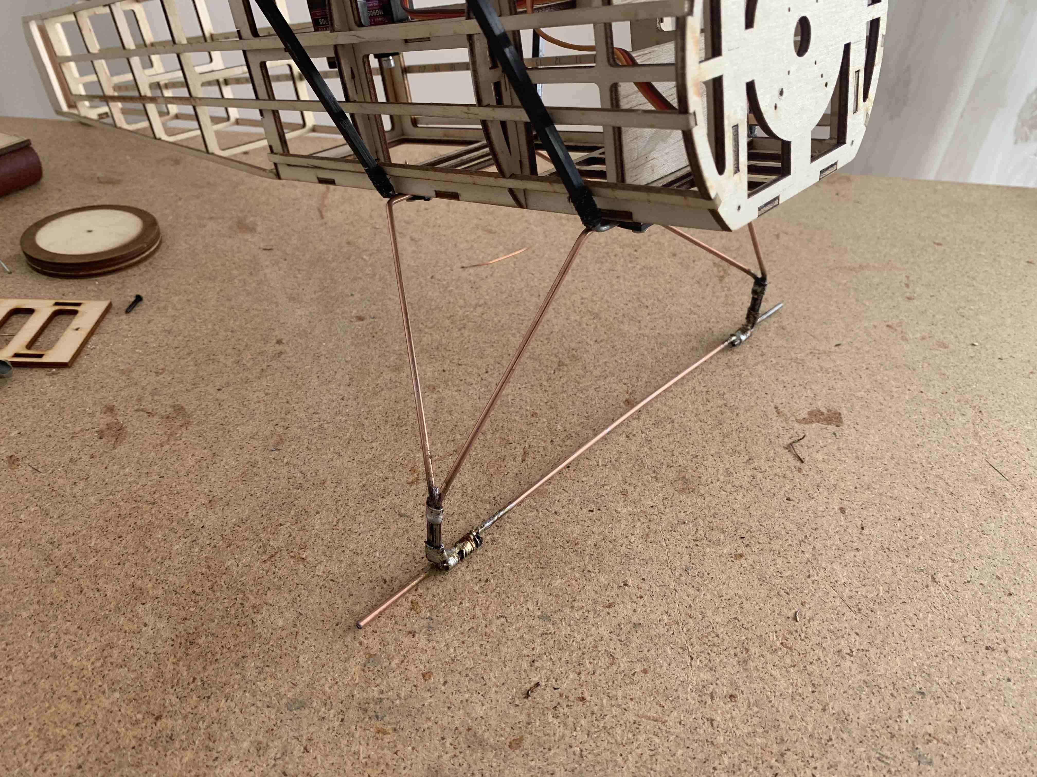

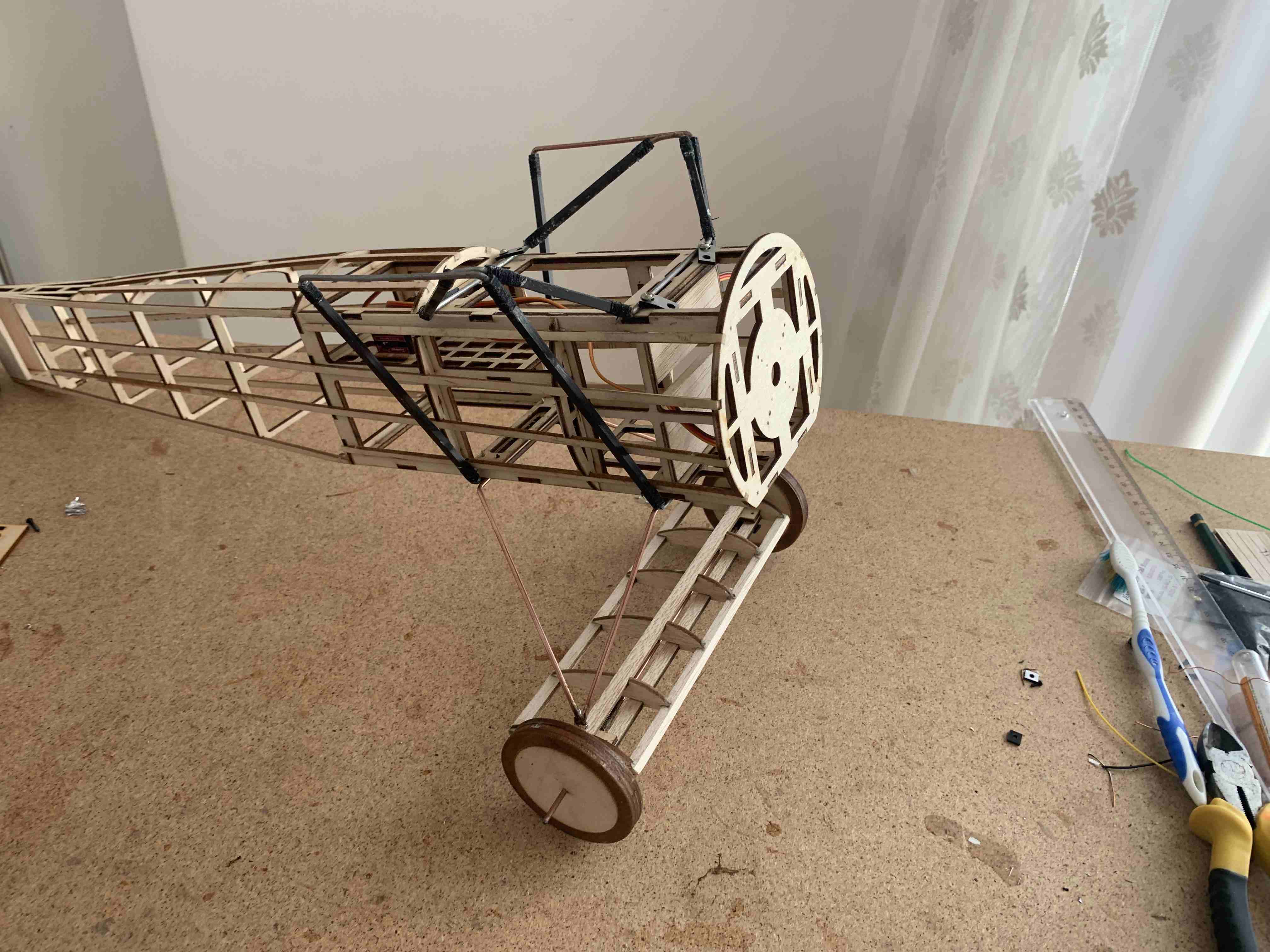

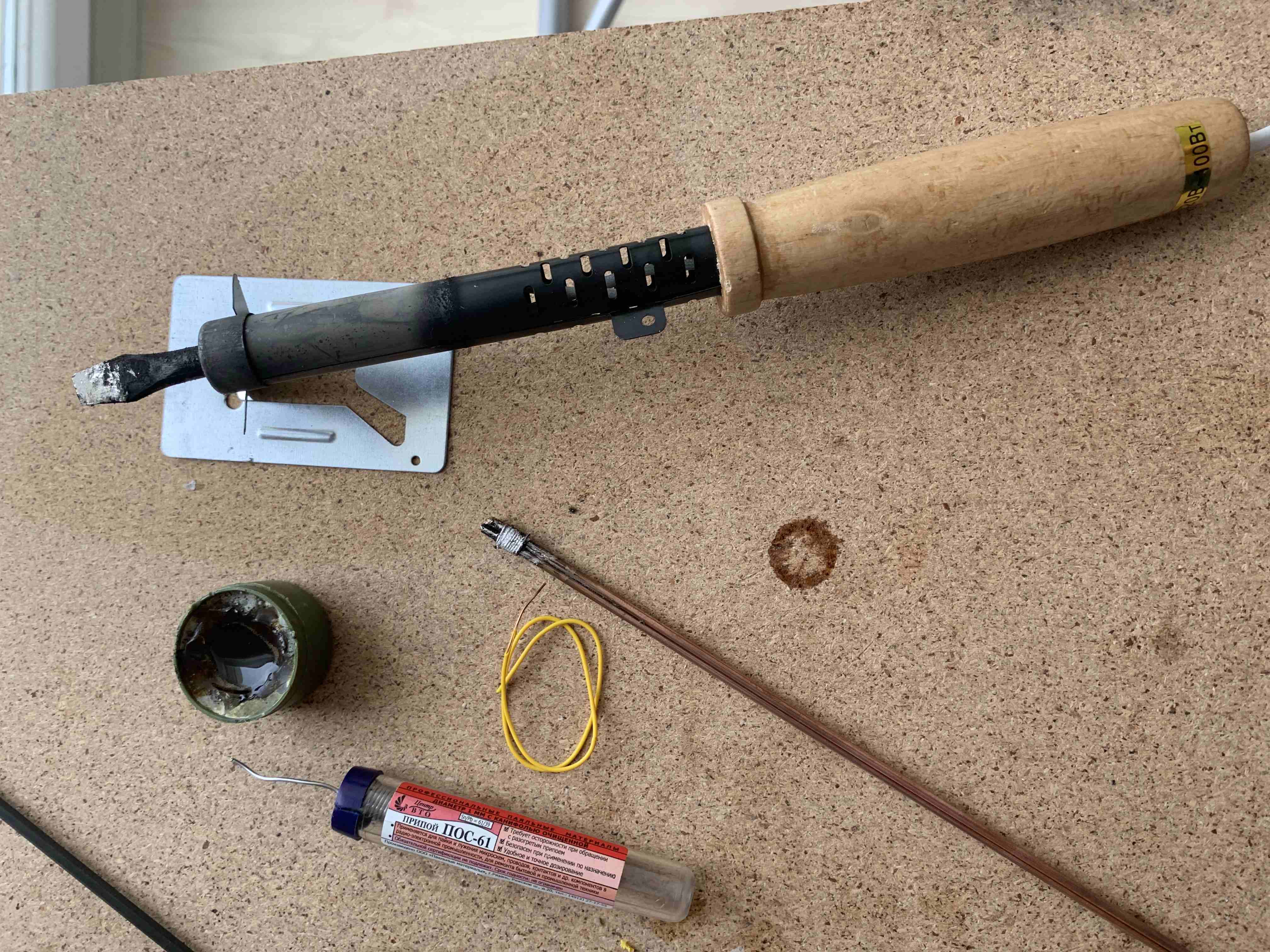

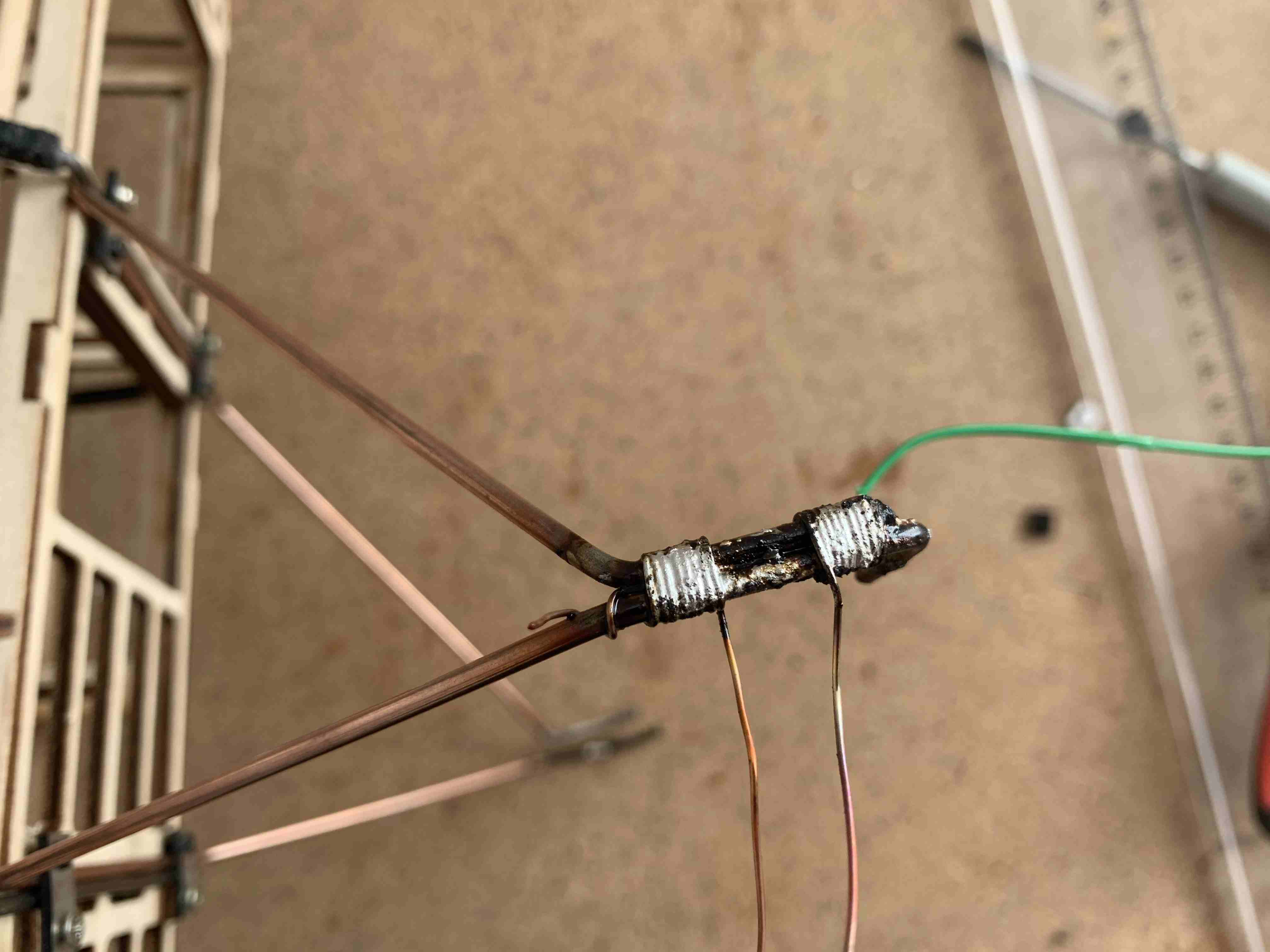

Fokker приобрел шасси....
- Сообщения: 834
Re: Fokker D8
Стойки со сварочной проволоки? И какой диаметр.
Re: Fokker D8
Костыль...

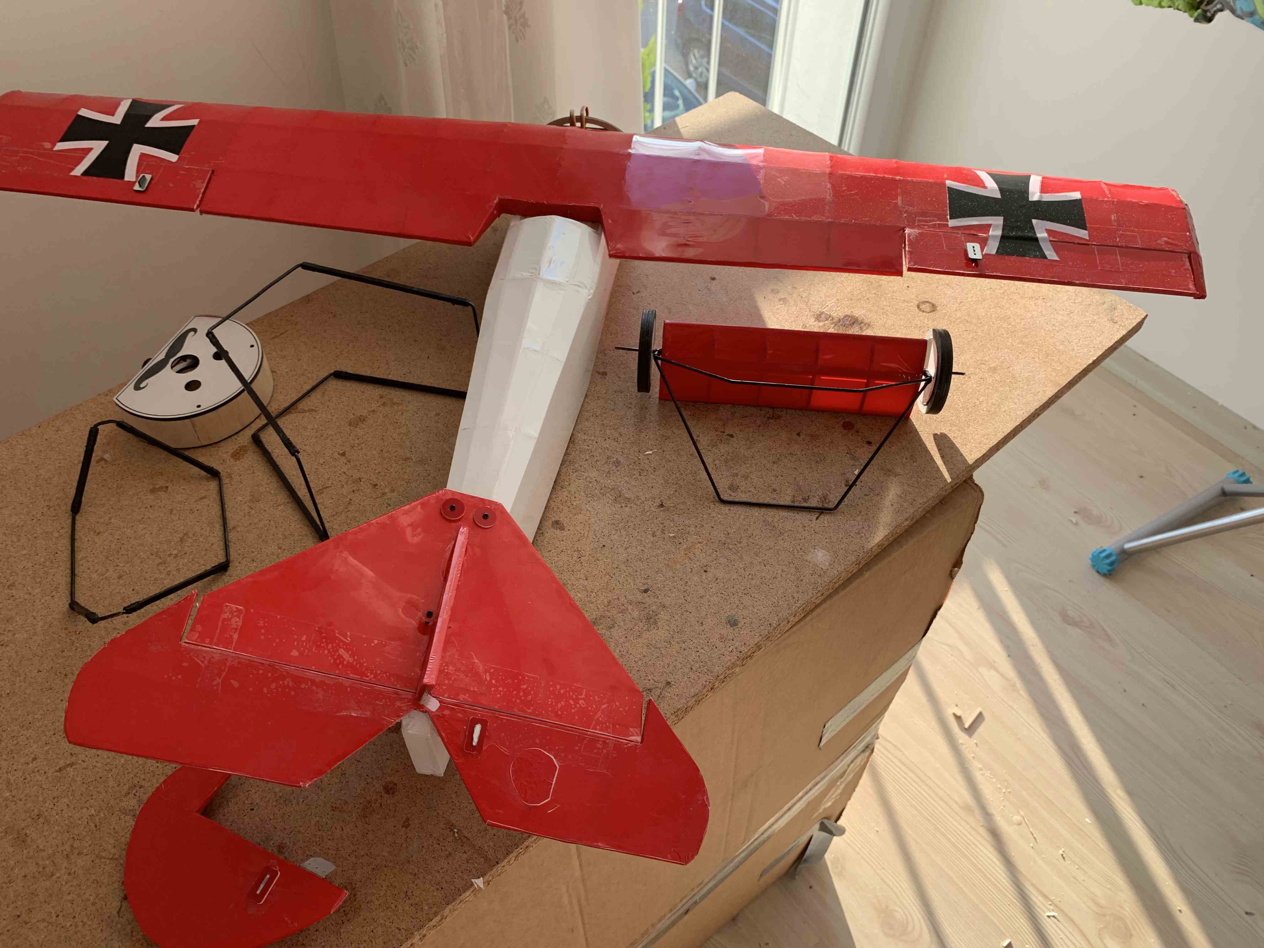

Re: Fokker D8

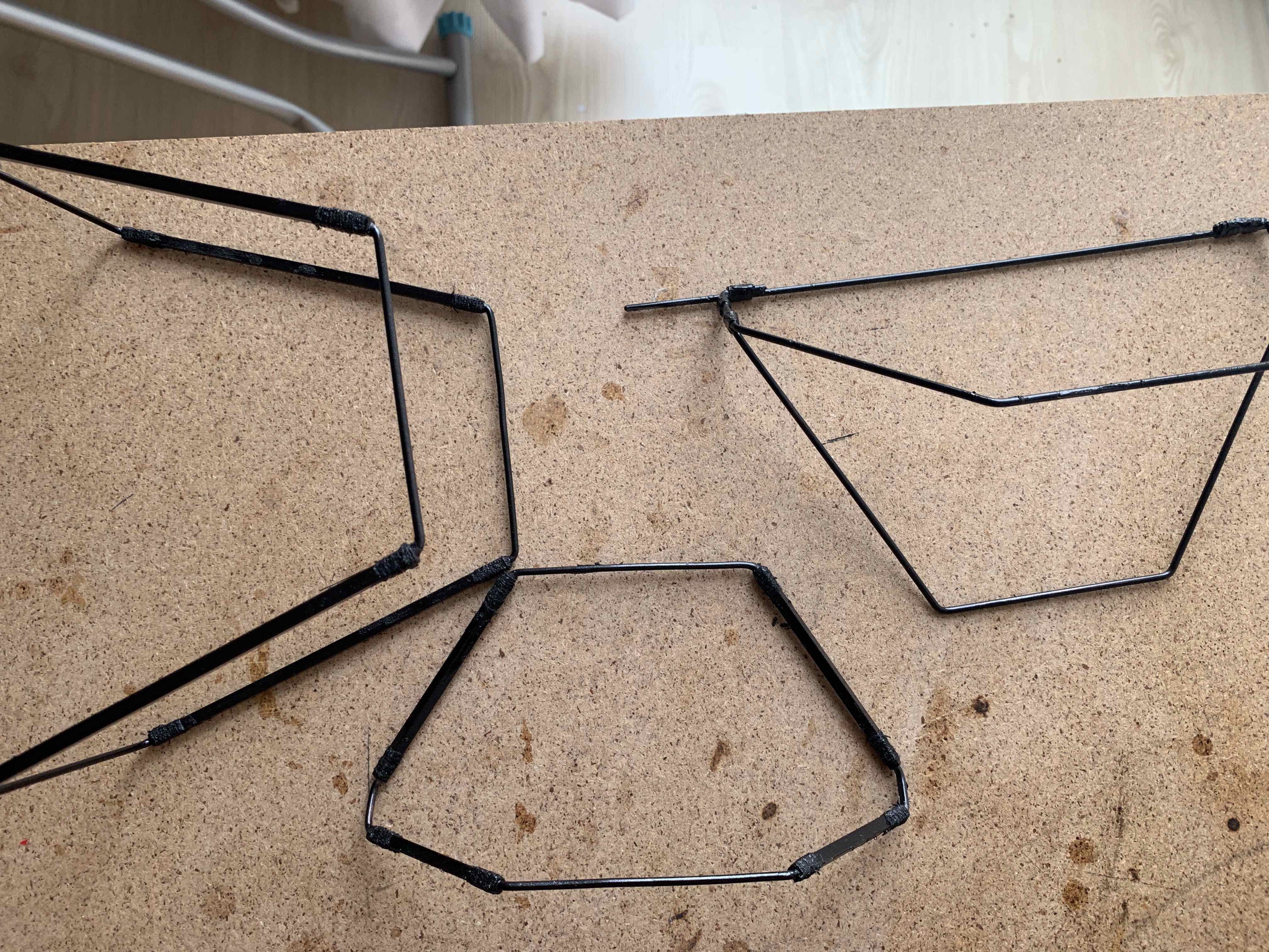

Покрасил стойки крыла и шасси....
Ээээ... не знаю как эта часть называется.....
Может кто подскажет.... Результат сборочных работ за прошедшие выходные.
Re: Fokker D8
Сварочная проволока, диаметр 2,4мм.Александр писал(а):Стойки со сварочной проволоки? И какой диаметр.
- Сообщения: 834
Re: Fokker D8
Спасибо.

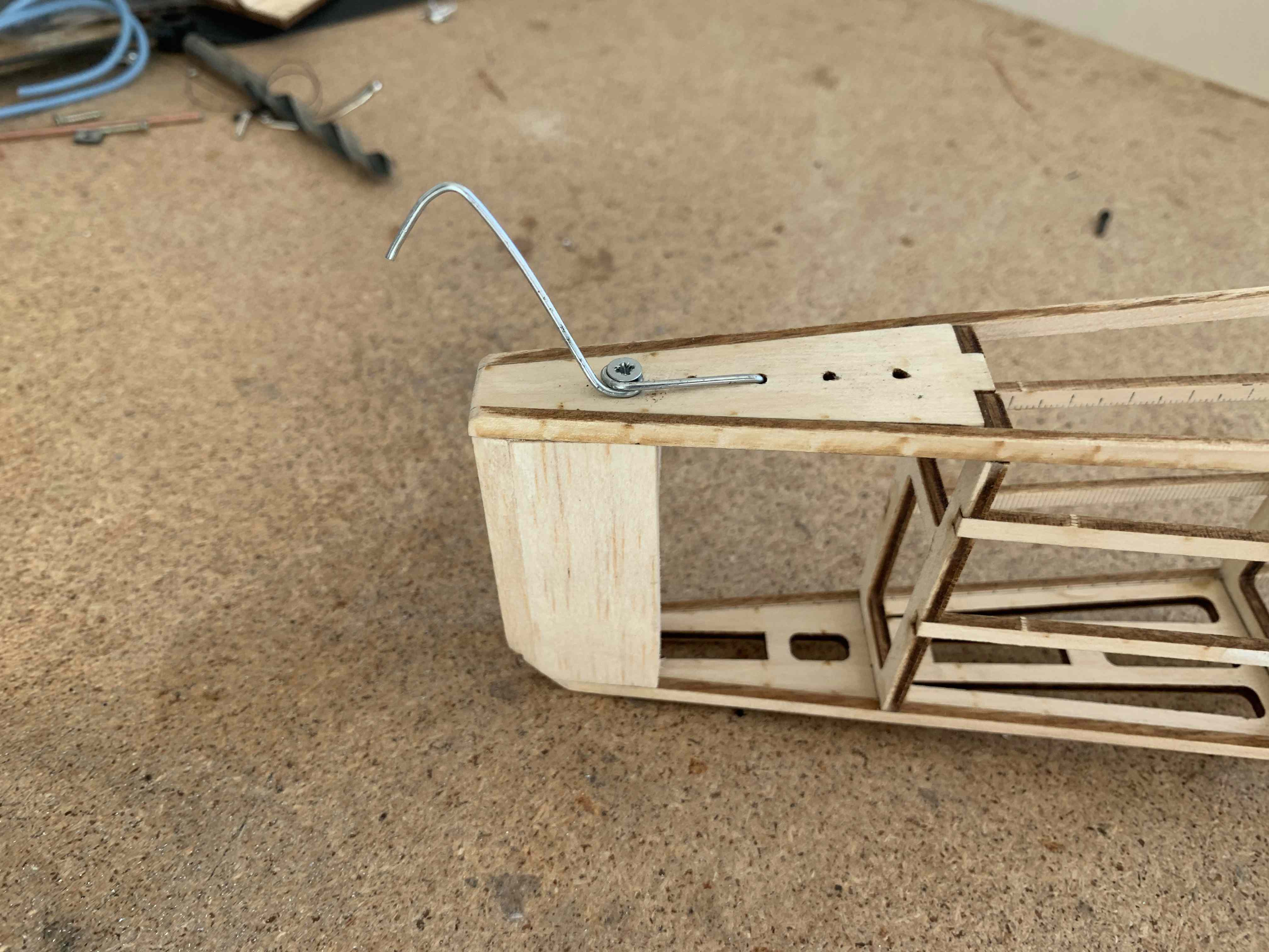

Re: Fokker D8

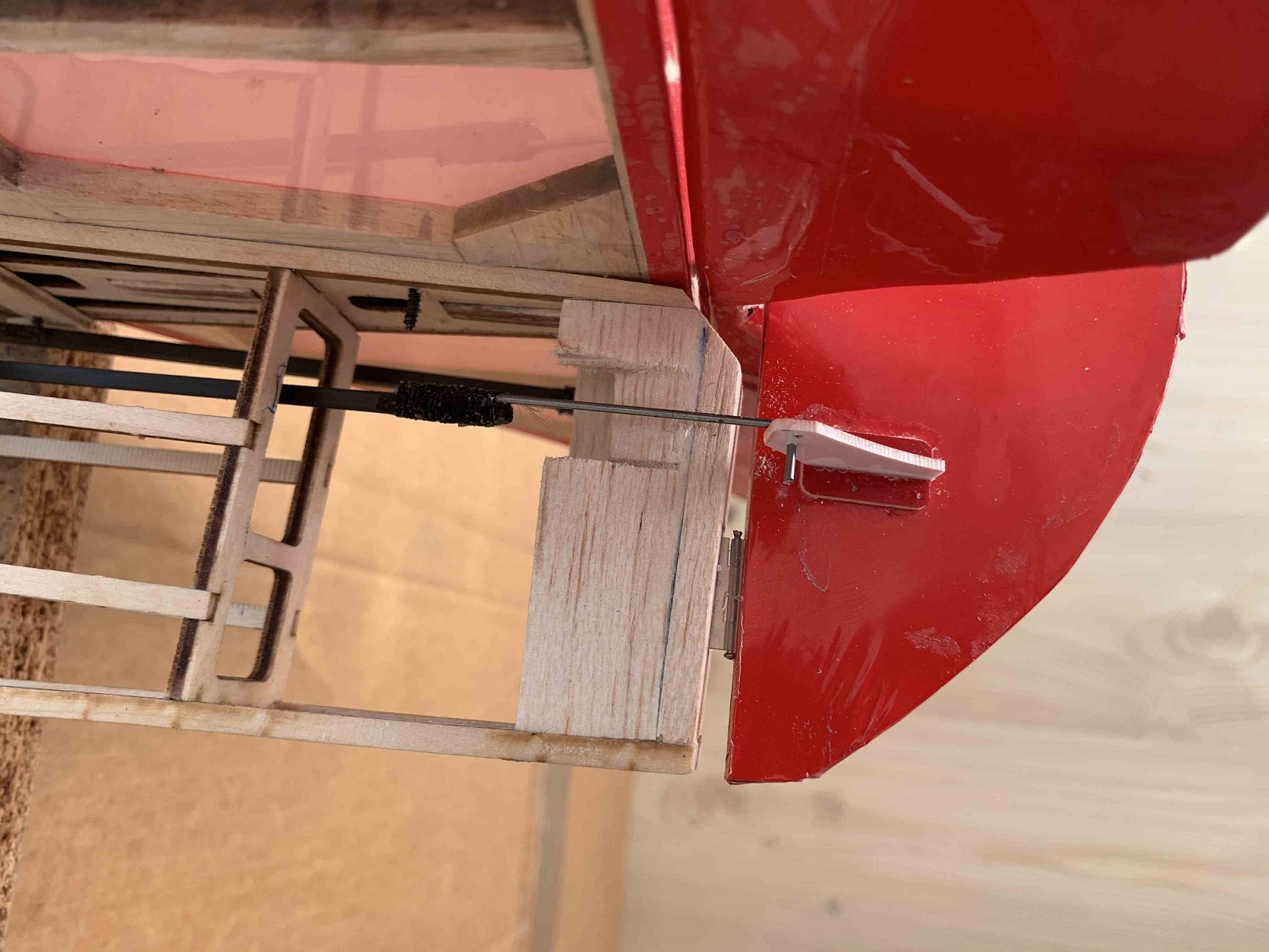

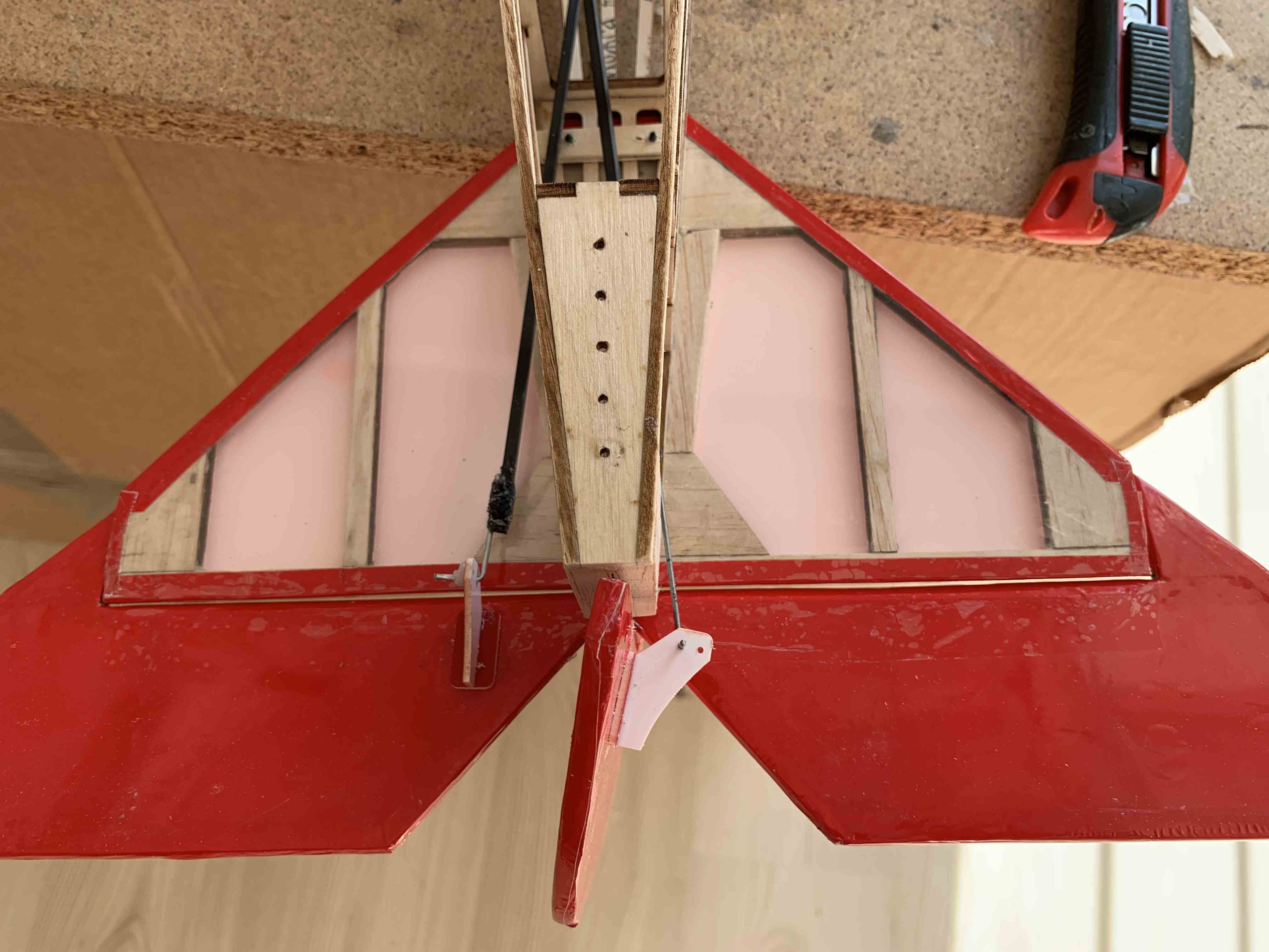

Управление ХО.
Крепление ХО к фюзеляжу.Я могу летать.

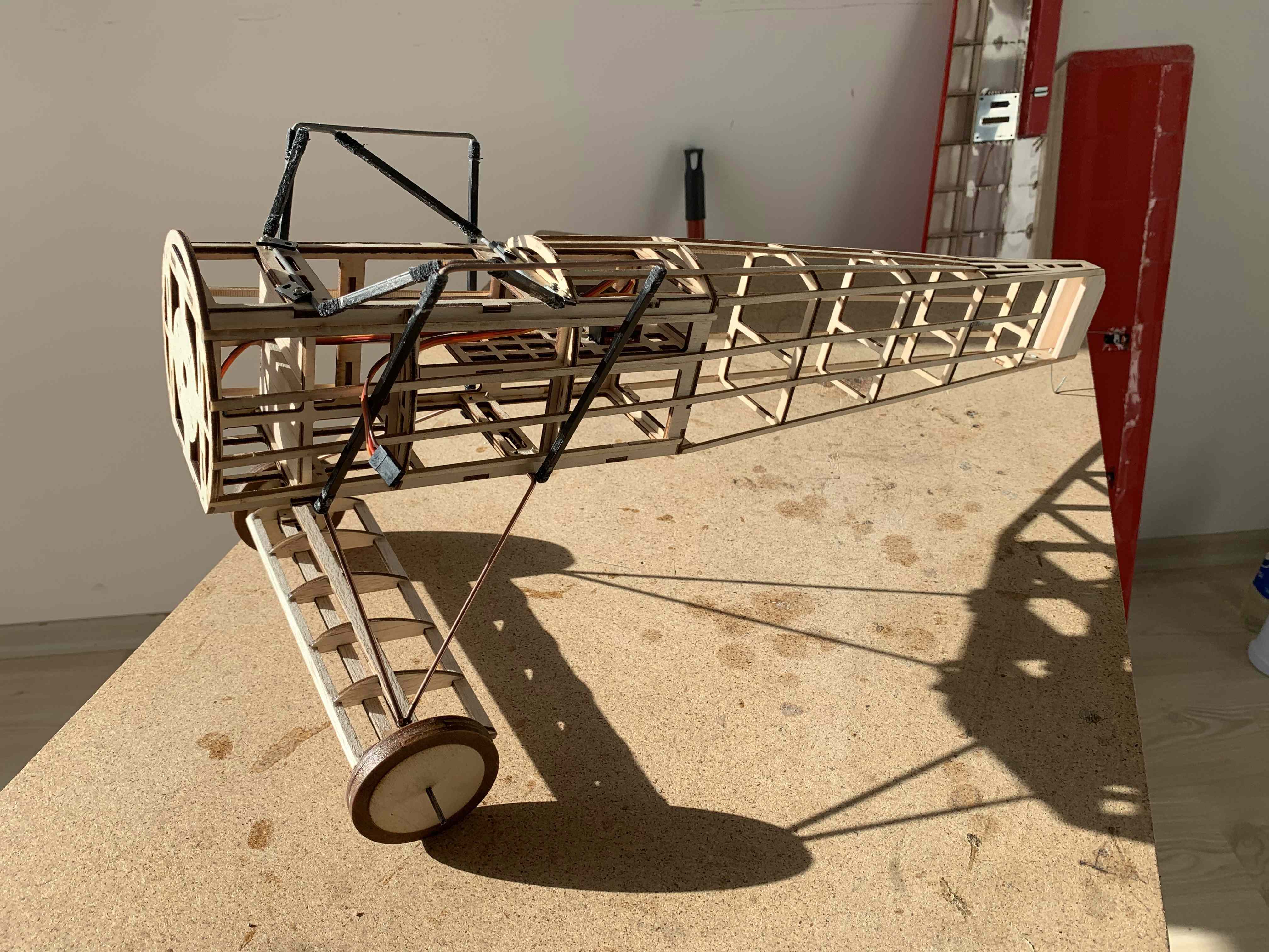

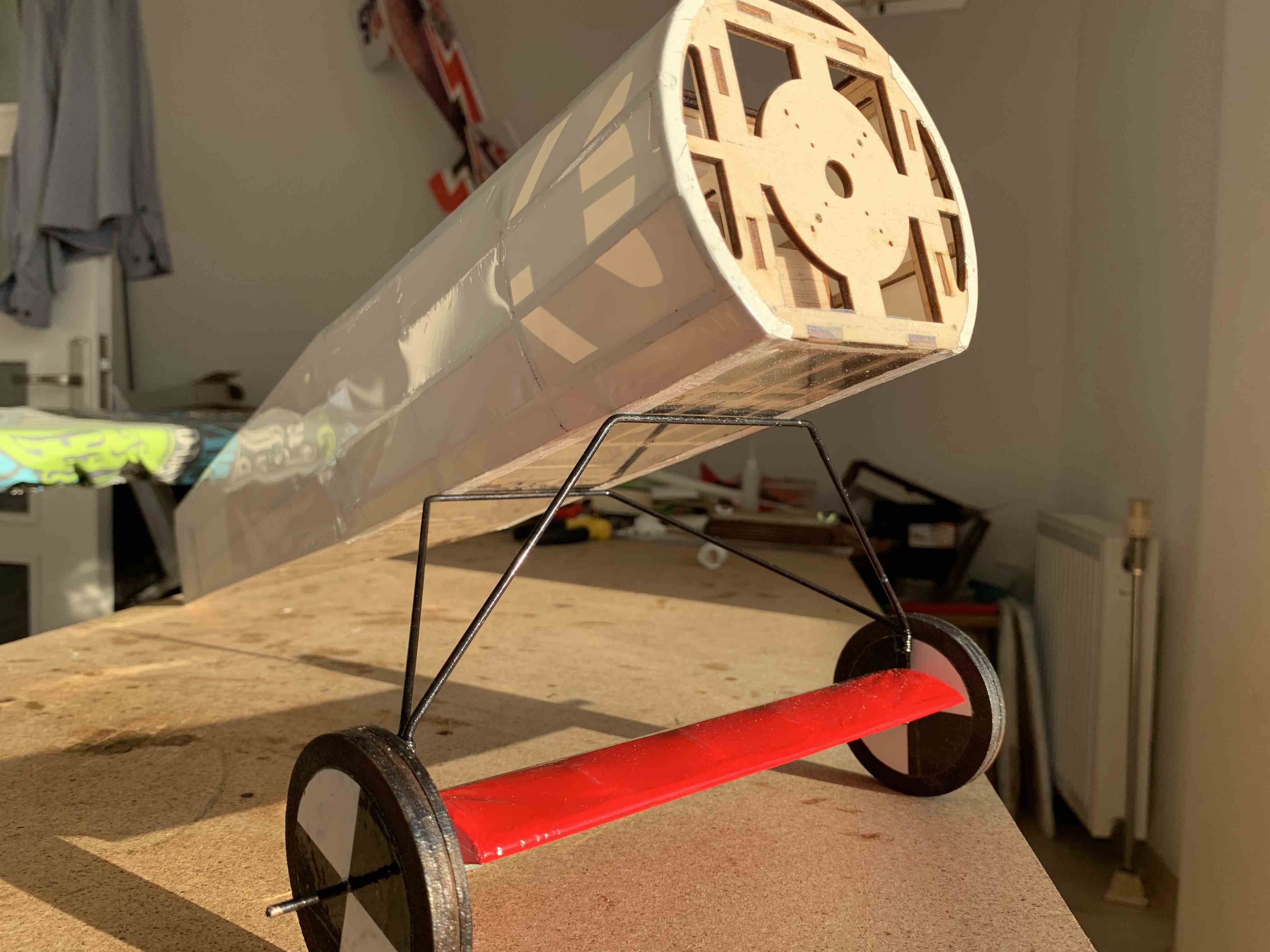

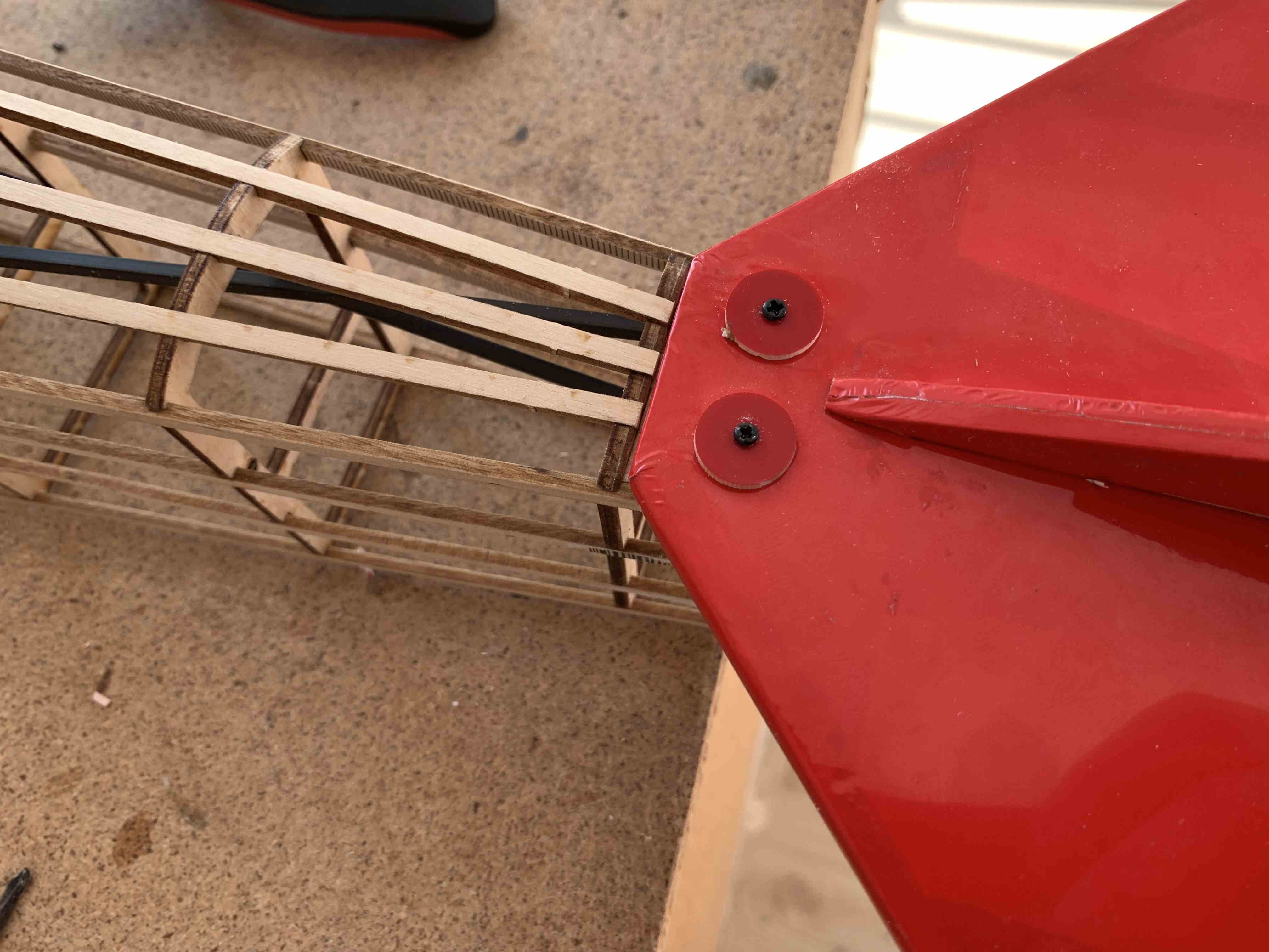

Re: Fokker D8

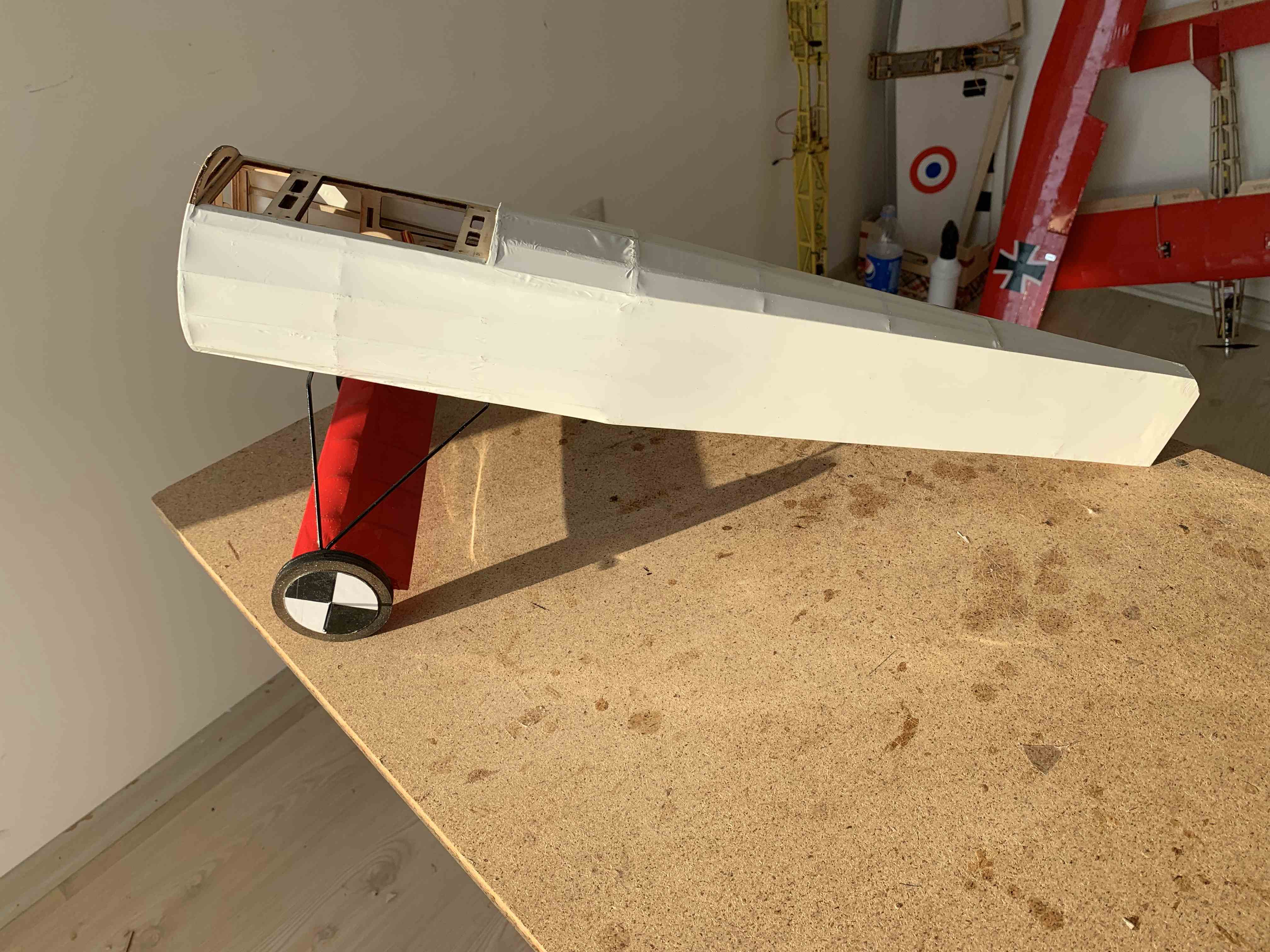

Обтянул фюзеляж...
Теперь нужно собрать все это в единое целое.....

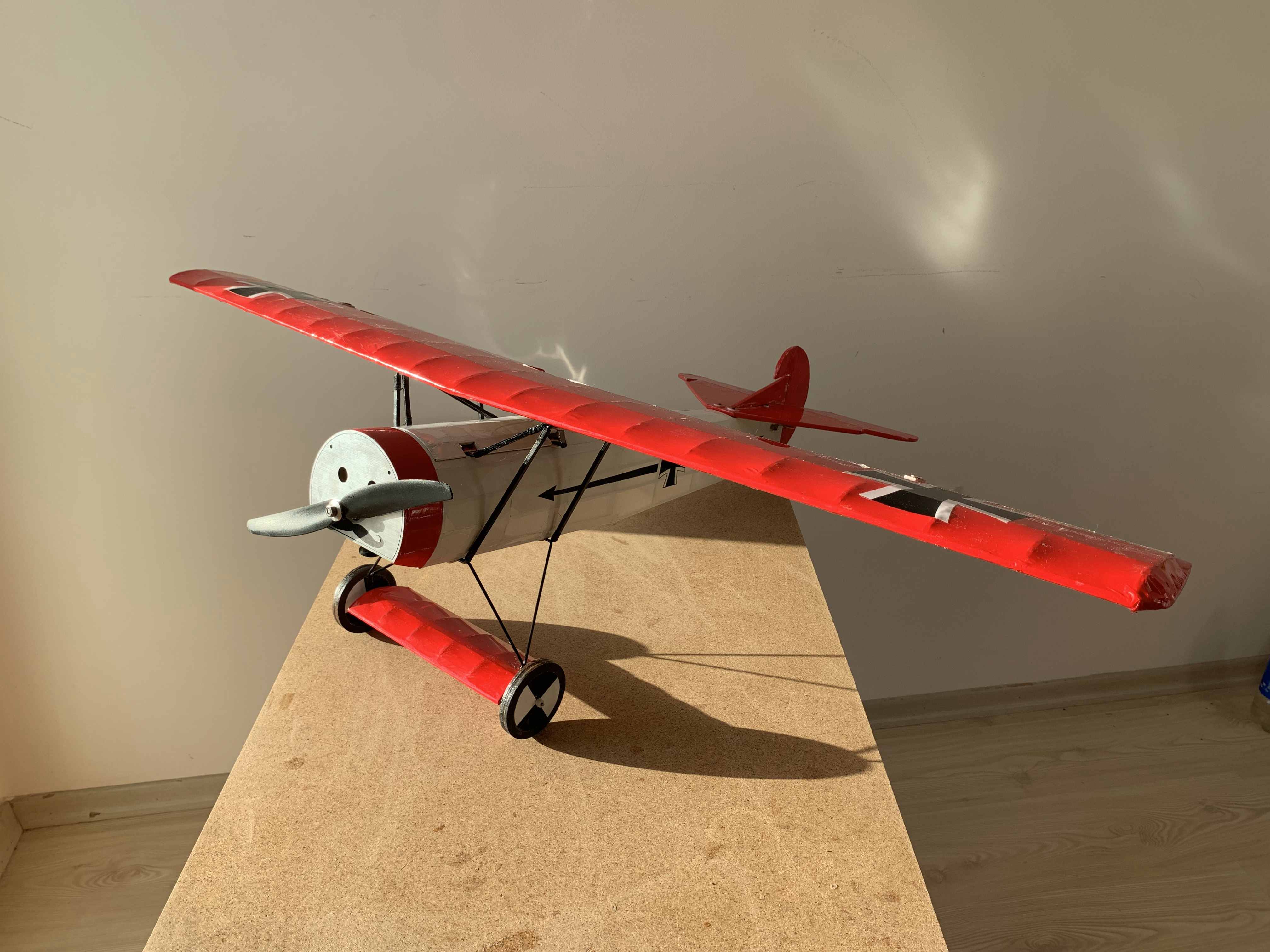

Re: Fokker D8

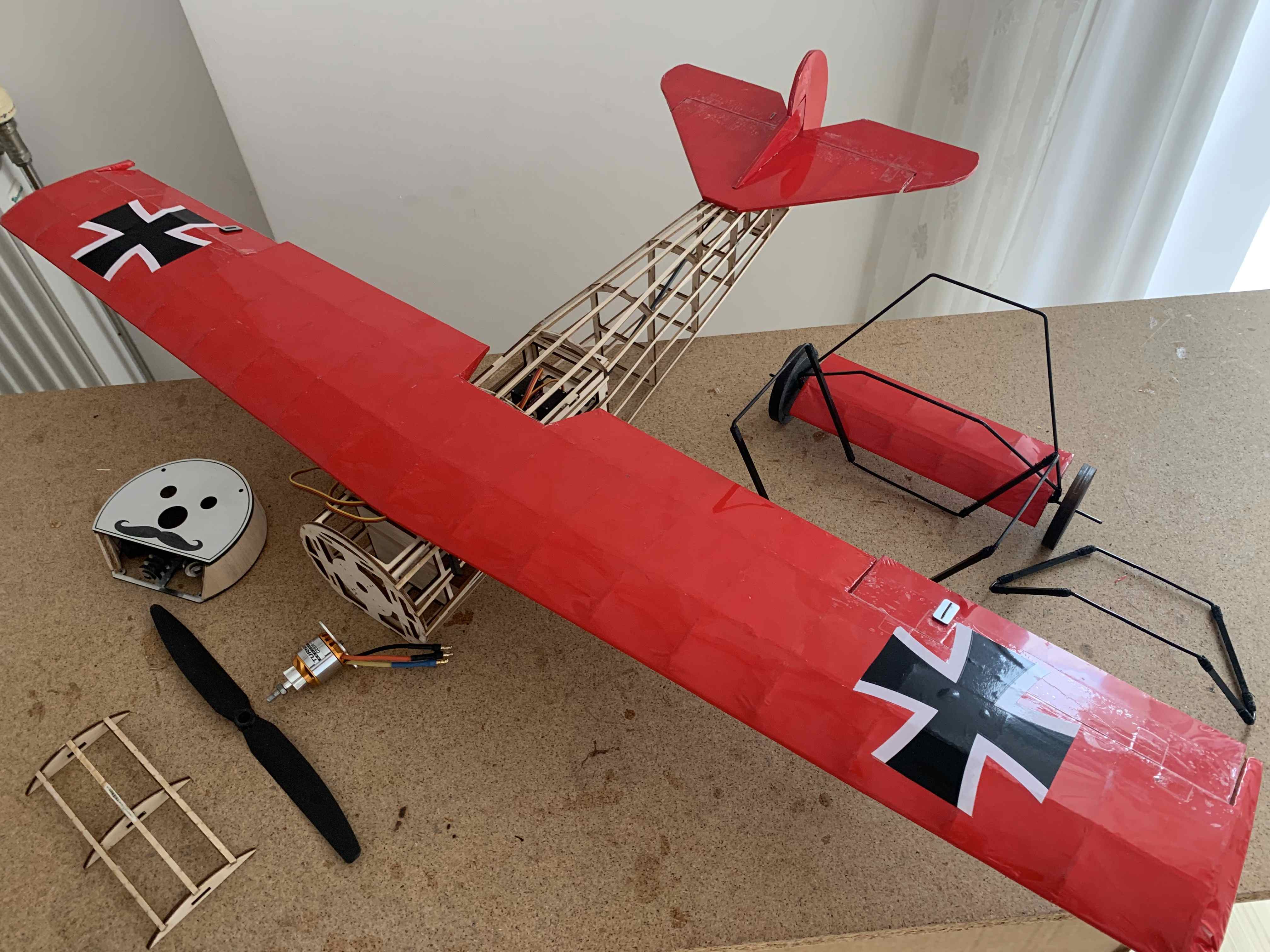

Машинка собрана...
Наверное это самая быстрая по времени часть из всего процесса:
- чертежи, конструктив (самая долгая часть),
- изготовления деталей (подгонка... не всегда чертеж вяжется с натурой...)
- сборка отдельных узлов самолета...
- Сообщения: 385
Re: Fokker D8
Прекрасное исполнение задуманного!!!
А что же в итоге вышло по весу?
Re: Fokker D8
Самолет ожидаемо получился тяжелым... Более 800 грамм...

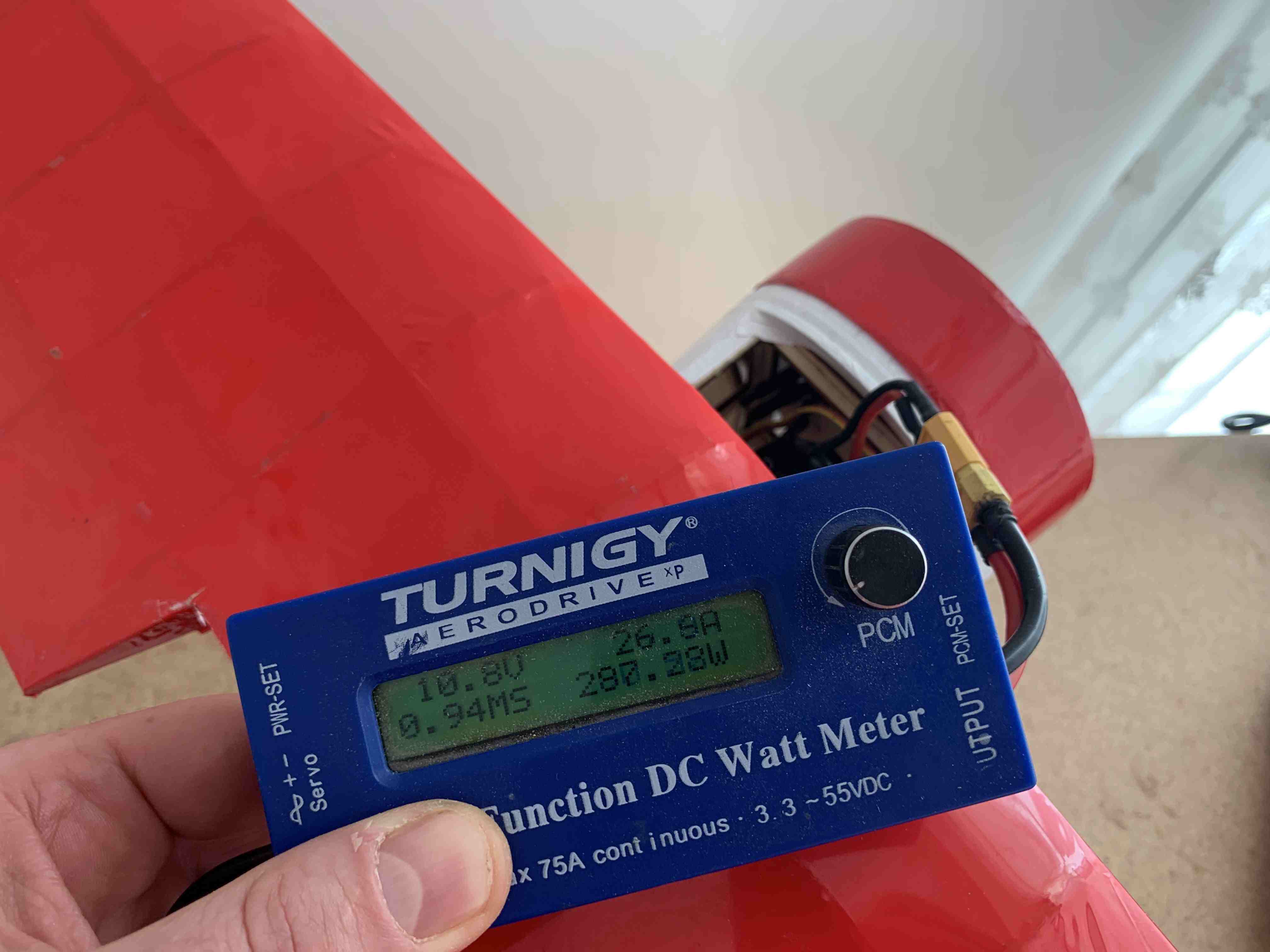

Саша ,какой двигатель и размах крылышек?

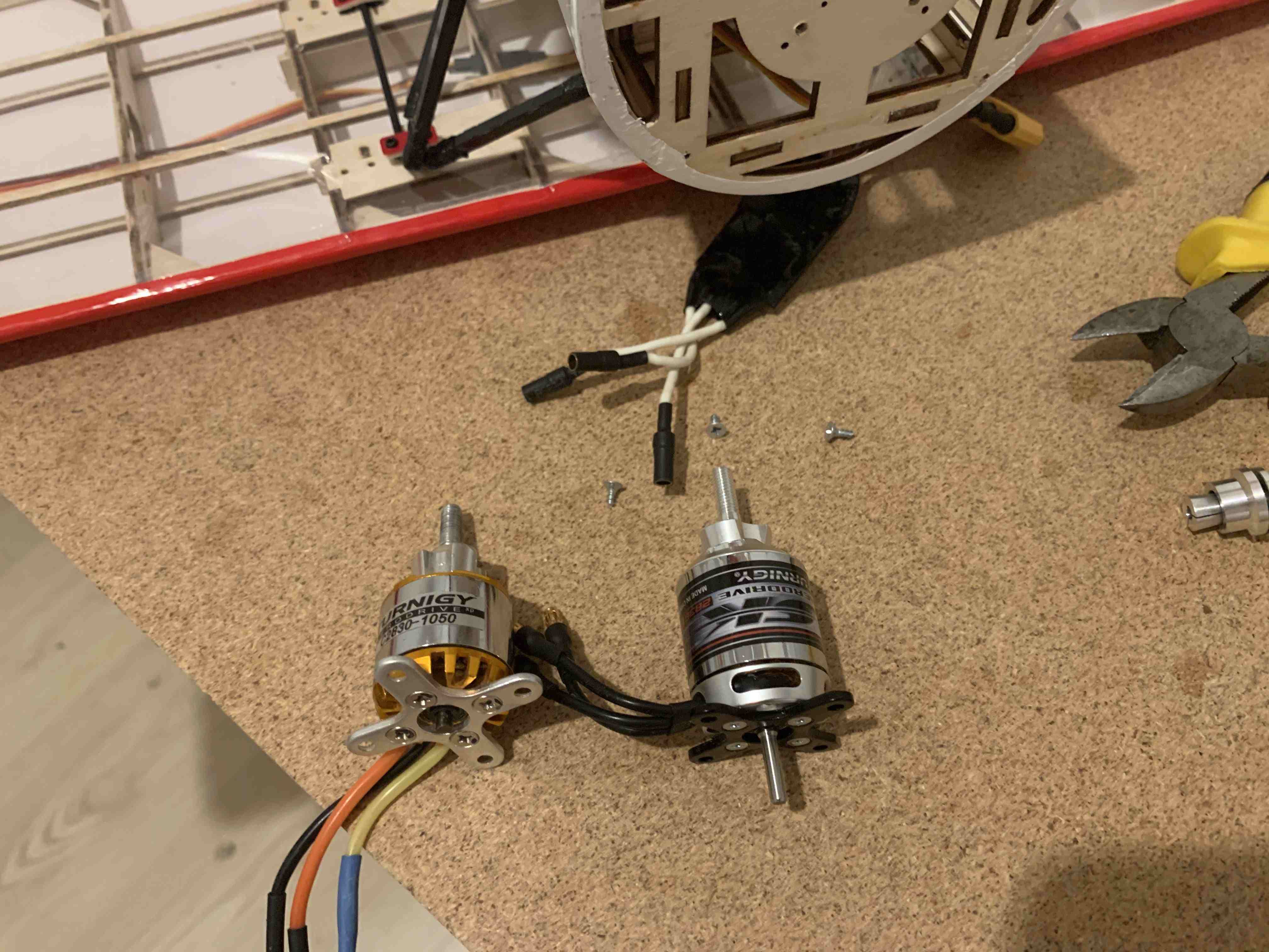

Re: Fokker D8
Мотор Turnigy 2830 kV1050.
Попробовал вывесить самолет на работающем моторе - не получилось - мотор слабоват. Надо что-то помощнее.
Размах 1000мм.
Размах 1000мм.
- Сообщения: 385
Re: Fokker D8
Вообще то мотор 2830 1050Kv с винтом 9х5 выдаёт около килограмма.... при условии,что и регуль до 30А,и аккум отдаёт необходимый движку ток.
- Сообщения: 834
Re: Fokker D8
Такой же движок турнига в этих же размерах быстро высасывает энергию с аккума. Другой д-ль ,тоже турнига только 35-30 совершенно новый делает с другими бата-ми тоже самое. Не пойму почему ? Регули менял,батареи менял.
- Сообщения: 385
Re: Fokker D8
У Т2830 1050 номинальный ток 21А !!!А если винт великоват,то потребляемый ток будет выше.... ,если чуть меньше-тяга резко уменьшится
Re: Fokker D8
Ни какой мотор , ни 22ой , ни 35ой серии при 1050 kv c винтом 9" не даст вертикальной тяги больше 500грамм . С винтом 10"х4,5" еще может быть , а лучше 11х4,5 . А с 9" нет .
Re: Fokker D8
В ближайшие выходные планирую заняться настройкой самолета: установка ЦТ, поиграюсь с моторами/винтиками, расходы и прочие радости...
Да... винтик сейчас стоит 10*6, батарейку опять-таки не проверял.... может разряжена.

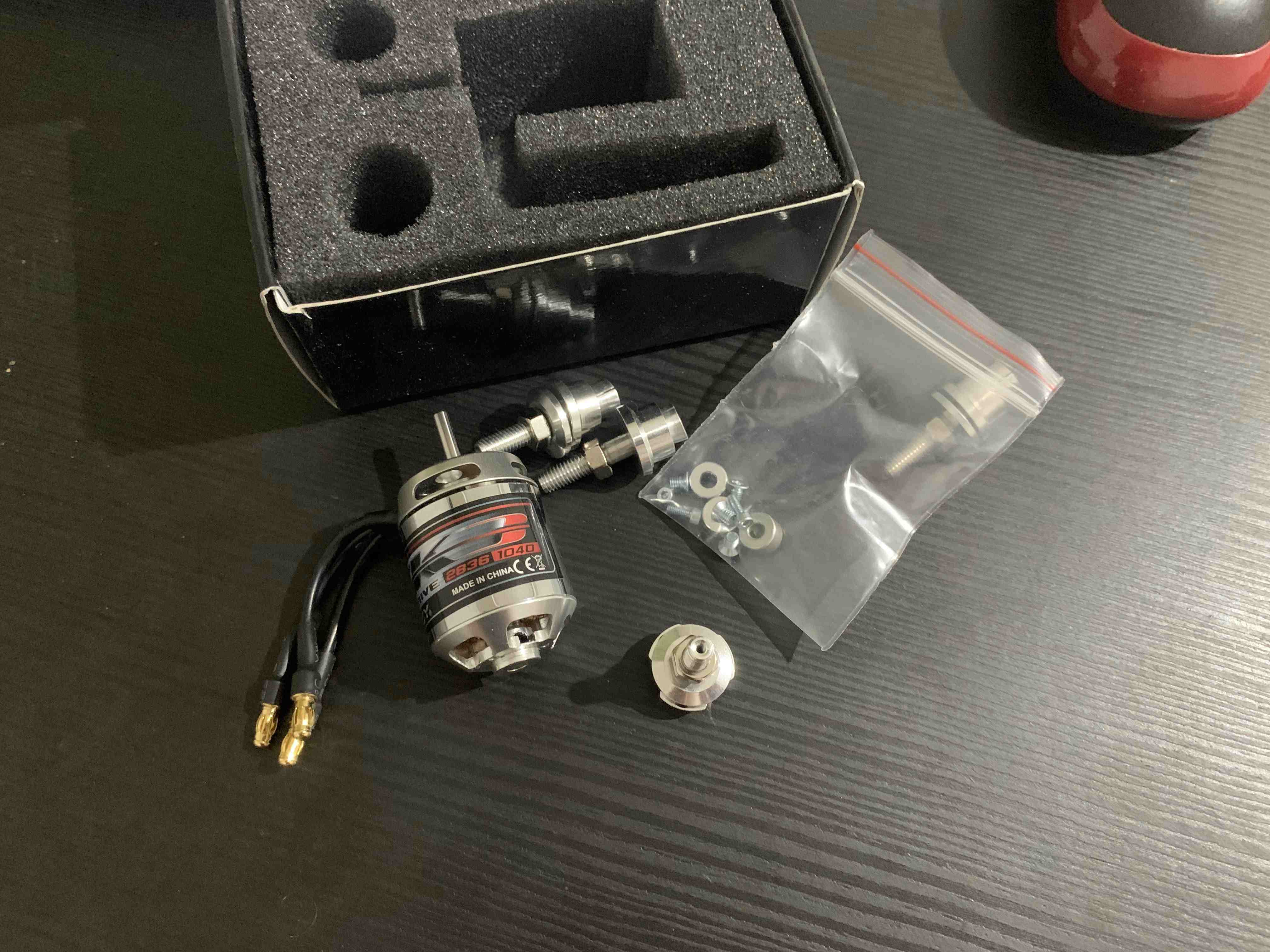

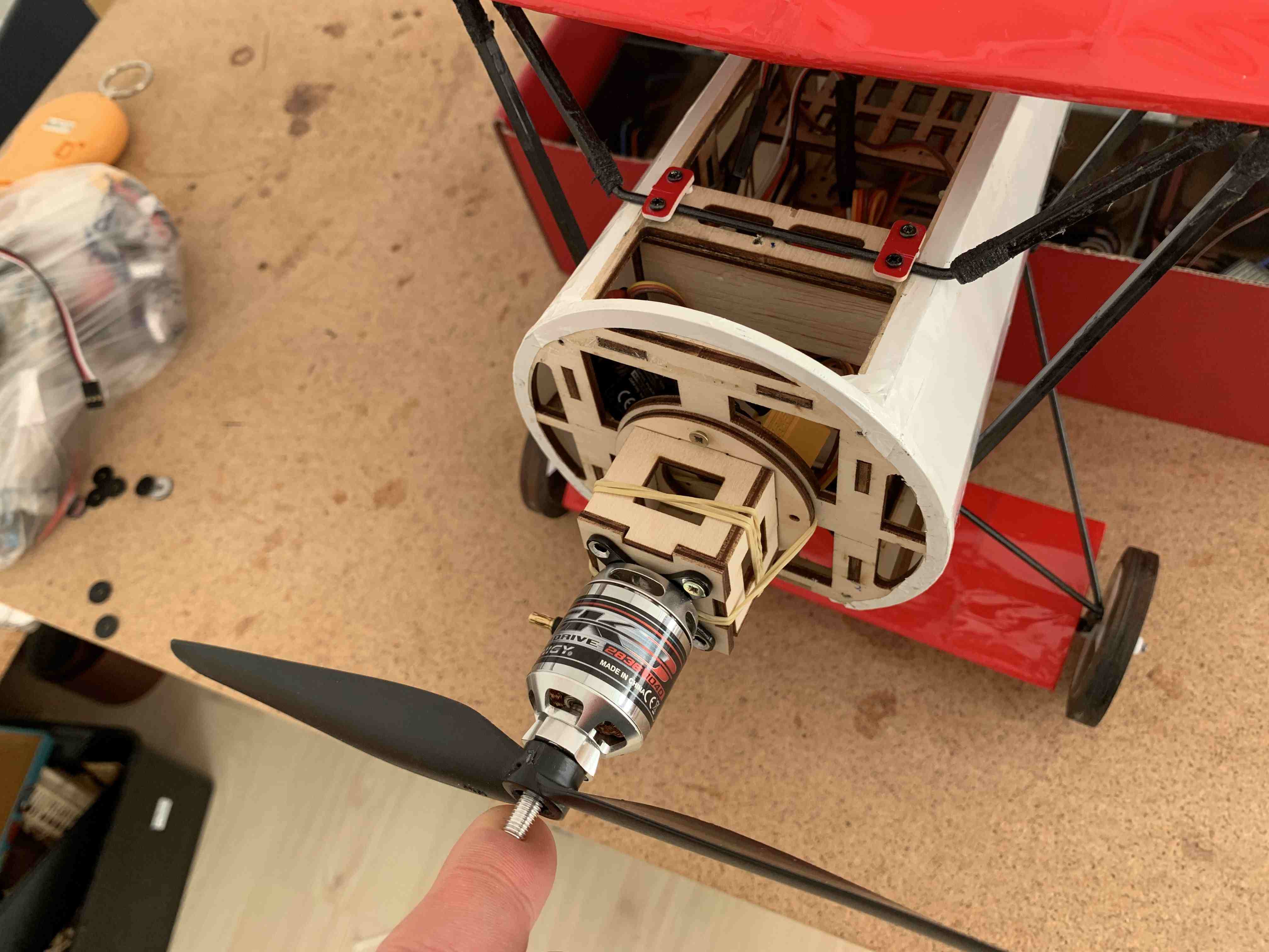

Re: Fokker D8
Нашел в закромах Родины вот такой мотор.
Он побольше и помощнее предыдущего... Режим работы с винтом DD 10*6. Тяга навскидку больше 1 кг.

Как ты и предупреждал, существует проблема с центровкой....
Мотор нужно вынести вперед примерно так.... И еще перенести вперед отсек АКБ...
Re: Fokker D8
Я когда начинаю строить любую одномоторную модель сначала примерно прикидываю расстояния от Ц.Т. до оси руля высоты и от Ц.Т. до мото- рамы . То есть плечо стаба и плечо мотора . Обычно получается 600мм и 220мм . 600:220= 2,7 . Ну скажем это некий коэффициент . В моих моделях он колеблется от 2,4 до 2,8 . Тогда центровка не доставляет проблем и достигается смещением акума . Если это число получается больше чем 2,7 , тогда морду делаю в последнюю очередь , чтоб можно было определить что и на сколько сдвигать , или сколько надо будет догрузить . Понятно что это правомерно для электричек . У ДВСок другие массы и наверное другие плечи .
