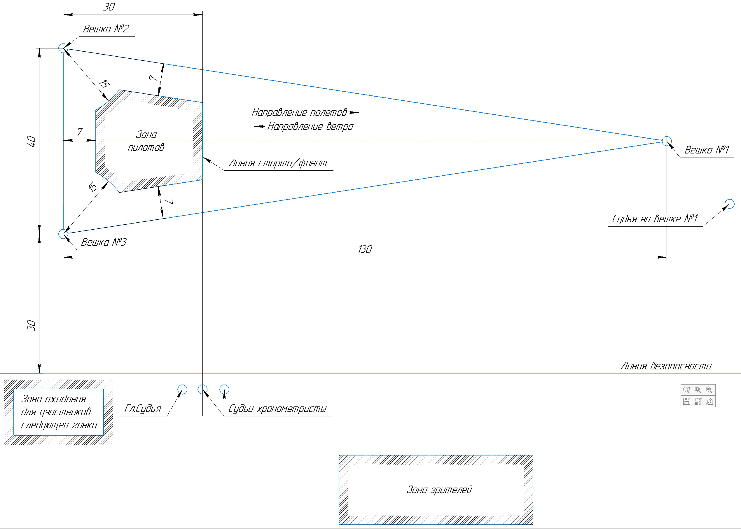

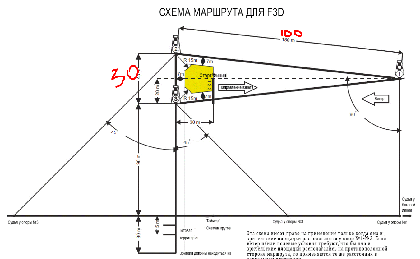

Я поговорил с ребятами, которые проводят гонки в Снежинске. У них полетная зона как я показал ниже.
Правило по модели одно: Lipo 3s не более 130 грамм(последнее требование главный ограничитель),
всё остальное без ограничений. За основу можно взять размерность модели F5d/400 с учётом габаритов аккумулятора.
Полетная зона Вешки
Полетная зона Вешки
