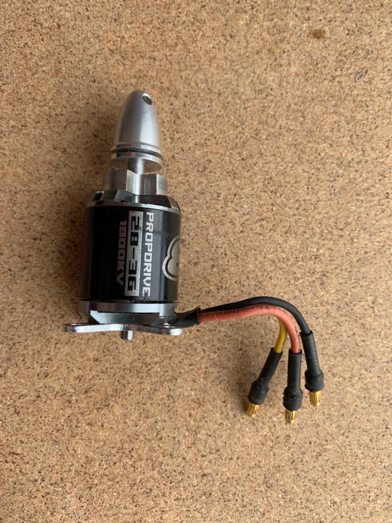

Вопрос.... Имеем адаптер с большим биением (второй на видео). Соответственно присутствует вибрация.
Чем, как вылечить?
Скорость видео замедлена.

A-street писал(а):Вопрос.... Имеем адаптер с большим биением (второй на видео). Соответственно присутствует вибрация.
Чем, как вылечить?
На хорошем токарном ,если погнут,ну а если разбито посадочное на вал то в цвет-мет,или позвонить деду саше у него есть.
Сообщения: 1211
Re: Cessna Racer
Цанговый адаптер по факту одноразовый. Отказался от таких давным-давно, только с фиксацией винтом.

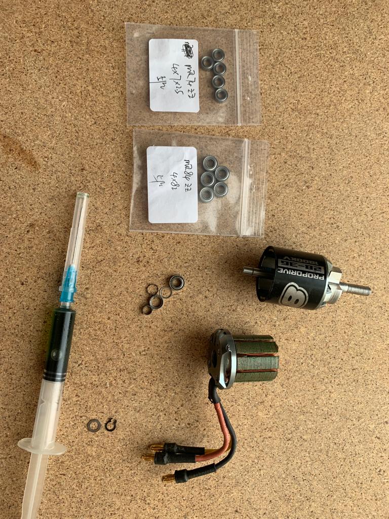

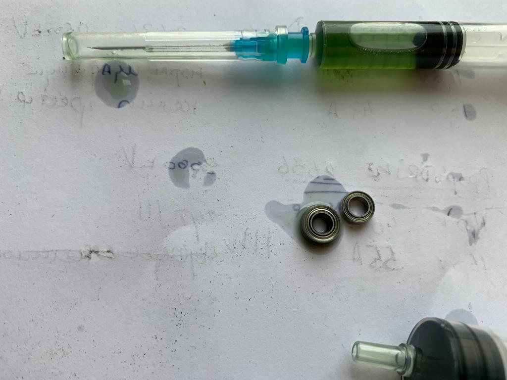

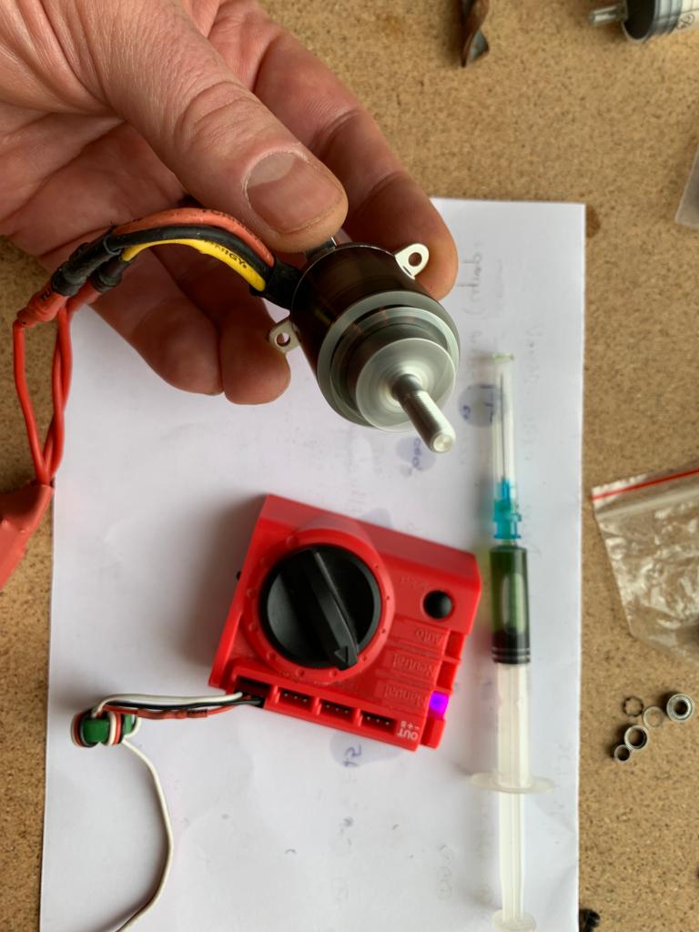

Re: Cessna Racer
Поменял подшипники. Предварительно загнал в них масло. Моторчик жужжит, как новый.... :good:

A-street писал(а):Предварительно загнал в них масло.
Судя по игле, не правильно Вы, дядя Александр, в подшипники масло загоняете....
1. Вынимаем поршень из шприца.
2. Снимаем иглу.
3. Затыкаем пальцем отверстие для иглы.
4. Бросаем внутрь шприца подшипники.
5. Наливаем в шприц масло. Столько, чтобы подшипники утонули.
6. Вставляем поршень в шприц
7. Переворачиваем шприц и выдавливаем поршнем воздух из шприца.
8. Затыкаем пальцем отверстие для иглы.
9. Тянем за поршень и видим как воздух выходит из подшипников. А значит что? Правильно! Они наполняются маслом! ;)
Re: Cessna Racer
Да лан..... Не могет этого быть.... :? :D :D :D
Я просто не показал весь процесс смазки.... :oops:
