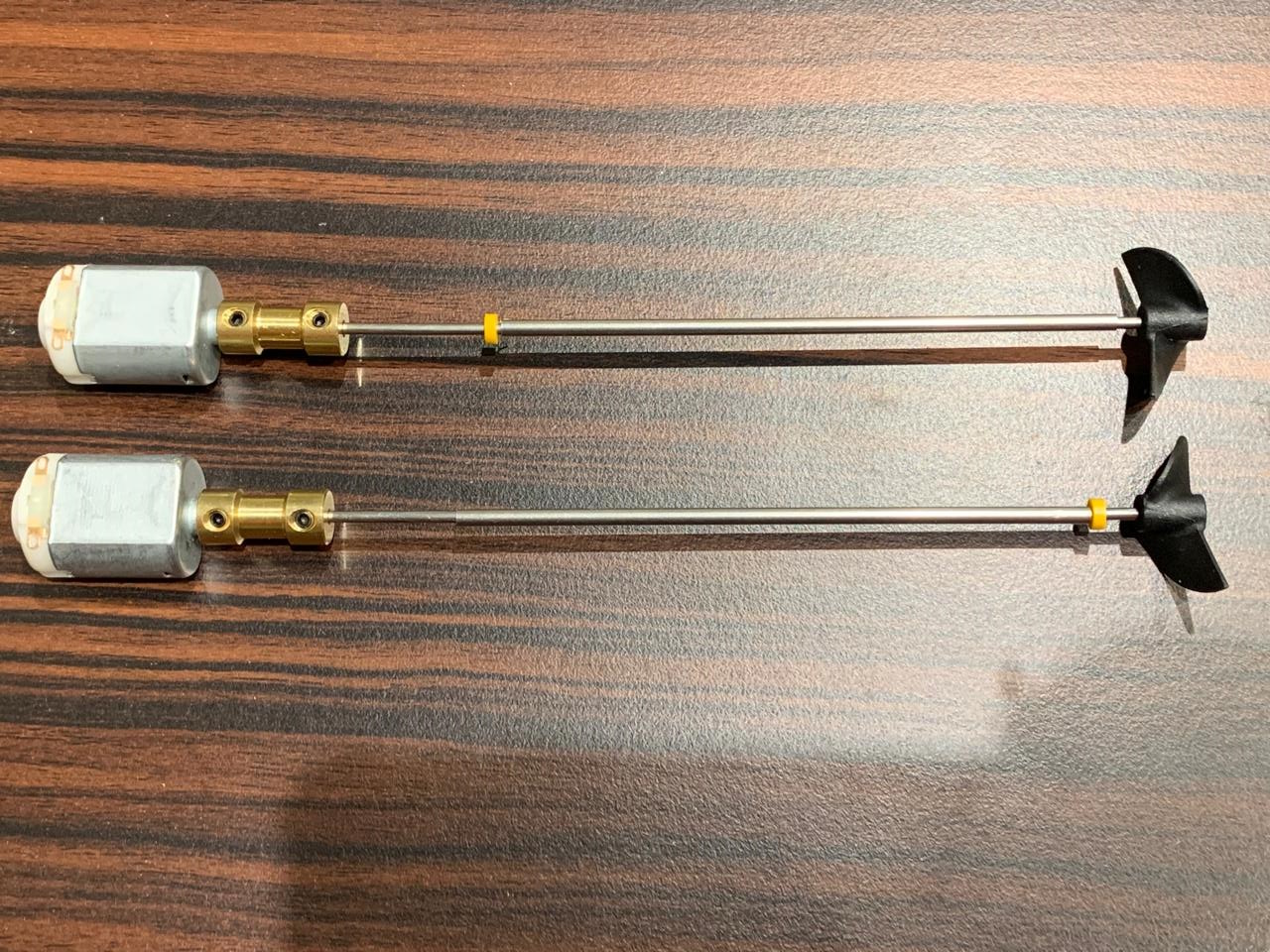

Нужны идеи/мысли прототипа катера/лодки, чтобы установить на него вот такой сетап.

Ну в описании моторчиков стоит длина лодки до 30 см. Питание 3-6 вольт.
В плане прототипа можно буксирчик взять.
Надо понять как работают движки. Если они скоростные, то тогда лепить скоростное что-то

Мне кажется, что с такими оборотами и суперкавитирующими винтами лодка должна быть скоростной и легкой. Винты рассчитаны на полупогружной режим работы.

Саш, как и в твоем варианте, планируется игрушка для детей. Нет необходимости в высоких скоростях. Так, в удовольствие погонять/порулить, чтобы ребенок "почувствовал" управление катером. Аппа также планируется пистолетного типа.

Тогда лучше купить другие моторы. И винты. На тихоходном тяжелом судне они просто будут взбивать пену. Или сгорят.

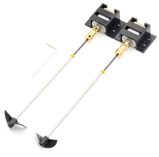

Нужен совет речных/морских дел специалистов....
На фото от производителя (вверху, в первых постах темы) оранжевые колечки (сальники) расположены вверху дейвуда. По идее они должны быть приклеены к торцу дейвуда. Так ли это? А что если их расположить в нижней части?
Второй момент. Как правильно располагать гребной винт? На фото два варианта. Какой правильный?

У меня другая конструкция, в дейдвуде стоят подшипники, между ними я забиваю консистентную смазку (литол), между винтом и дейдвудом стоит шайба пластиковая - типа упорного подшипника. Твоя конструкция мне неведома. Надо смотреть внимательно.
Тип винта - суперкавитирующий. У такого винта лопасть в профиль должна иметь форму клина - острая входящая кромка и тупая - выходящая. По виду правильнее выглядит нижний вариант.
Суперкавитирующий винт - высокие обороты, высокая скорость. КПД высокий в узком диапазоне. Буксирчик с таким не поедет. Легкая глиссирующая лодка - да.

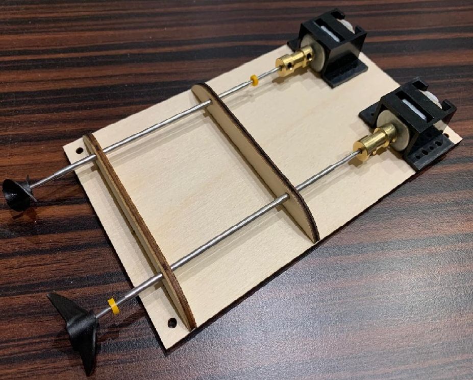

Саша, спасибо за развернутый ответ!
Сваял типа стенда. Если получится, то посмотрим как это всё вращается.... При сборке выяснилось, что валы кривые... Честно говоря, не знаю, как их выровнять...

Есть подозрение, что муфта дает несоосность валов. А если вал кривой, то однозначно замена нужна.
