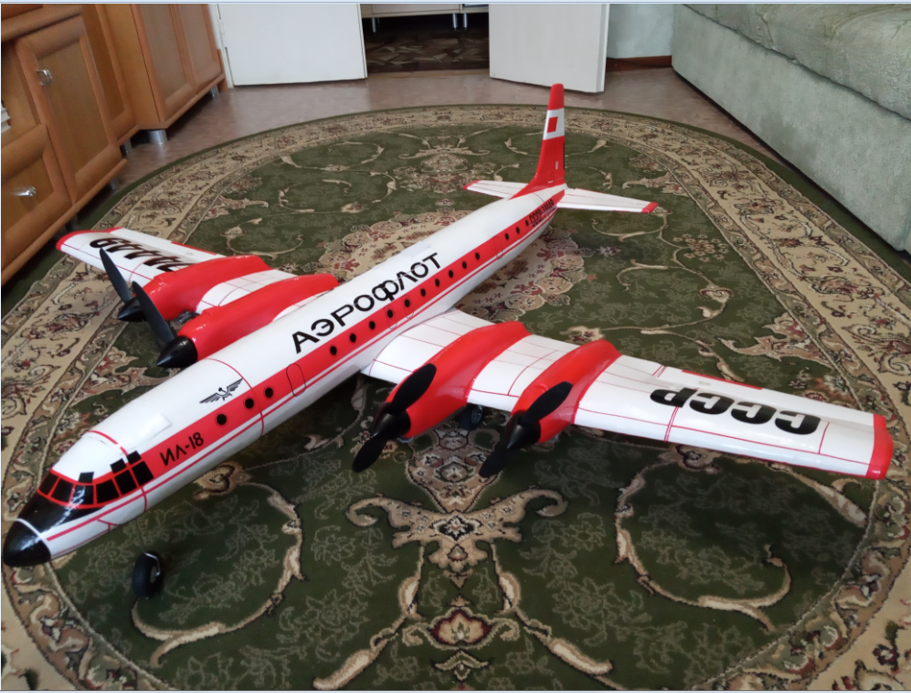

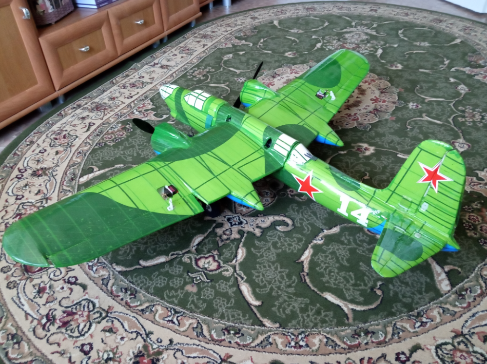

Ну доделал получилось вот так . Разма 1500 , полётный вес 2100г , нагрузка 64г х дм . Многовато конечно , думаю на посадке будет стараться сваливаться . Шасси копийные не стал делать - десять колёс - ну их , не хочу .

Одно слово МАСТЕР.

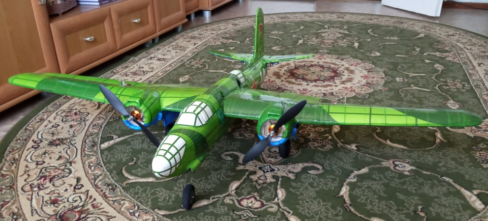

Строил как "Дуглас - А20 " Получилось вот так . Ветра стихнут , может полетит.

У тебя полетит.

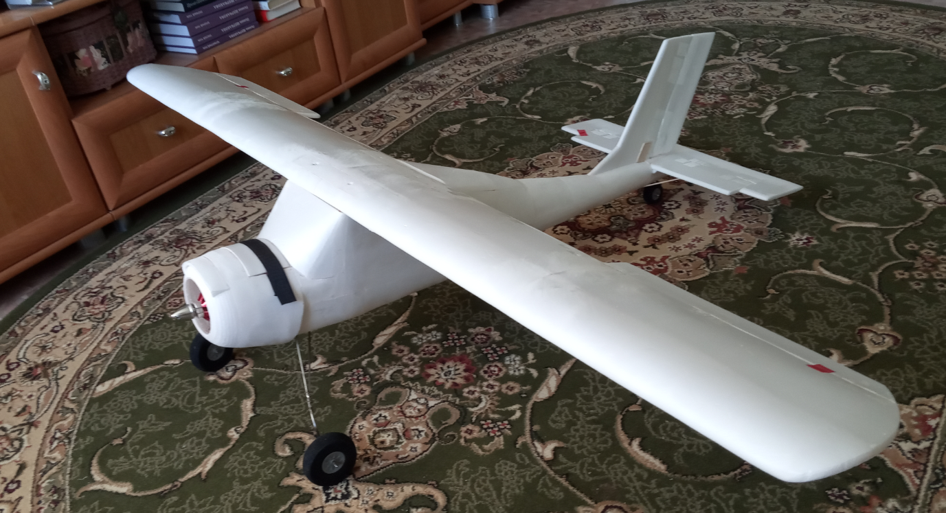

Пока погода плохая собрал новую модель . Не двушка, но не маленькая . Осталась оклейка и сервы .

"Иволга" в размахе около 1 метра? Обожаю этот самолёт,его модели прекрасно летают,не отстают от прототипа ;-)
Re: Снова двушка.
1600мм. Это первая моя модель , у которой будут рабочие закрылки . А предкрылки чёт поленился .

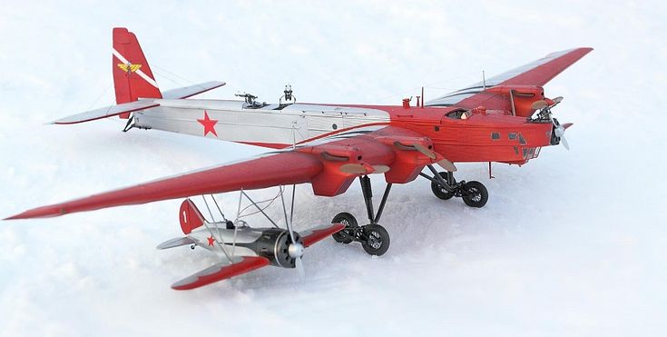

Вот тут тоже двушка :D
Model data:
Масштаб: 1/8.85
Размах: 19 ft / 6 meters
Вес: 10.8 lbs / 4.9 kg
Двигатель: 4 Scorpion electric motors (вес 87gr каждый) с редуктором 6.7/1
Винты: 18.5"x20"
Сделано из бальзы + пленка (тонкая) Oracover Air Indoor
Серво шасси: 2x Hacker Ditex TD0606M
Скорость full size Globemaster 230 mph / 370 km/h
Скорость модели 26 mph / 42 km/h
Скорость подсчитана через GPS на передатчике/приемнике.
Акки стоят 6S
Сайт немецких моделистов тут

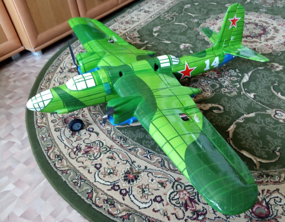

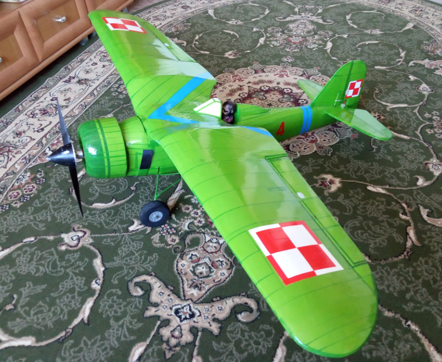

Собрал вот такой ероплан . Называется "P-11b-L" Вроде польский 35го года . Размах 1400мм , полётный вес 1300 грамм , нагрузка 43 грамма .

Красавец!!! :good:
Интересно, существуют ли технологии безнахлестной обтяжки скотчем? Чтобы не было видно стыков....
Re: Снова двушка.
Самую первую свою модель ( цессну конечно ) я оклеил без нахлёстов встык. Вид хороший , но поверхность очень не прочная . В местах стыков потом образуются трещины . Всё таки скотч придаёт прочность всей конструкции. Потом пробовал размечаться и на места будущих стыков сначала наклеивал сантиметровой ширины полоски прозрачного скотча. По прочности результат очень хороший , но долго и муторно . Мне это быстро надоело и я стал оклеивать как сейчас - тяп ляп . Думаю для этих моделей и так сойдёт .

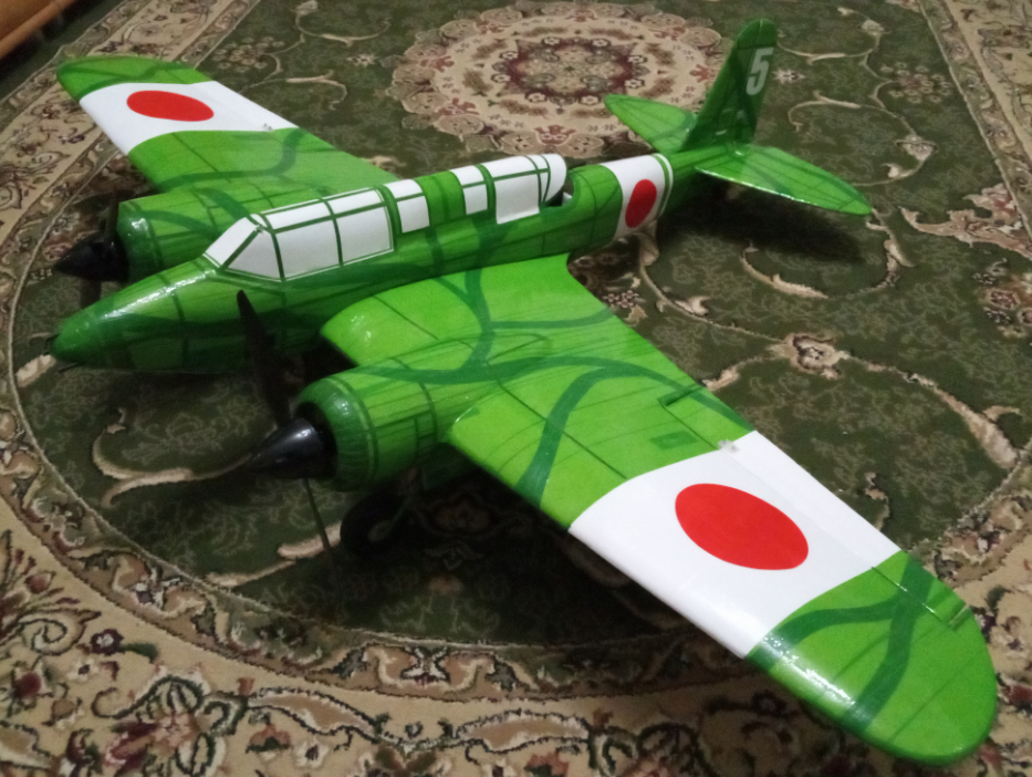

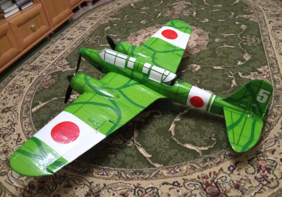

Получилась вот такая модель , обзывается "Kawasaki Ki-45 Toryu" Размах 1300мм , полётный вес 1300грамм , нагрузка 45г х дм , моторы emax 22-18 1100 kv , винты 10х4,5" акум один 3s 2200 .

Володь, очередной шедевр! :good:
Скажи, ты электронику переставляешь со старой модели на новую? Или каждый новый самолет имеет новый сетап?
Re: Снова двушка.
Переставляю конечно .У меня их было 70 с лишним моделей , если на каждую новый сетап , это не для меня . Я же денег не печатаю и подделывать их не умею . А зря !

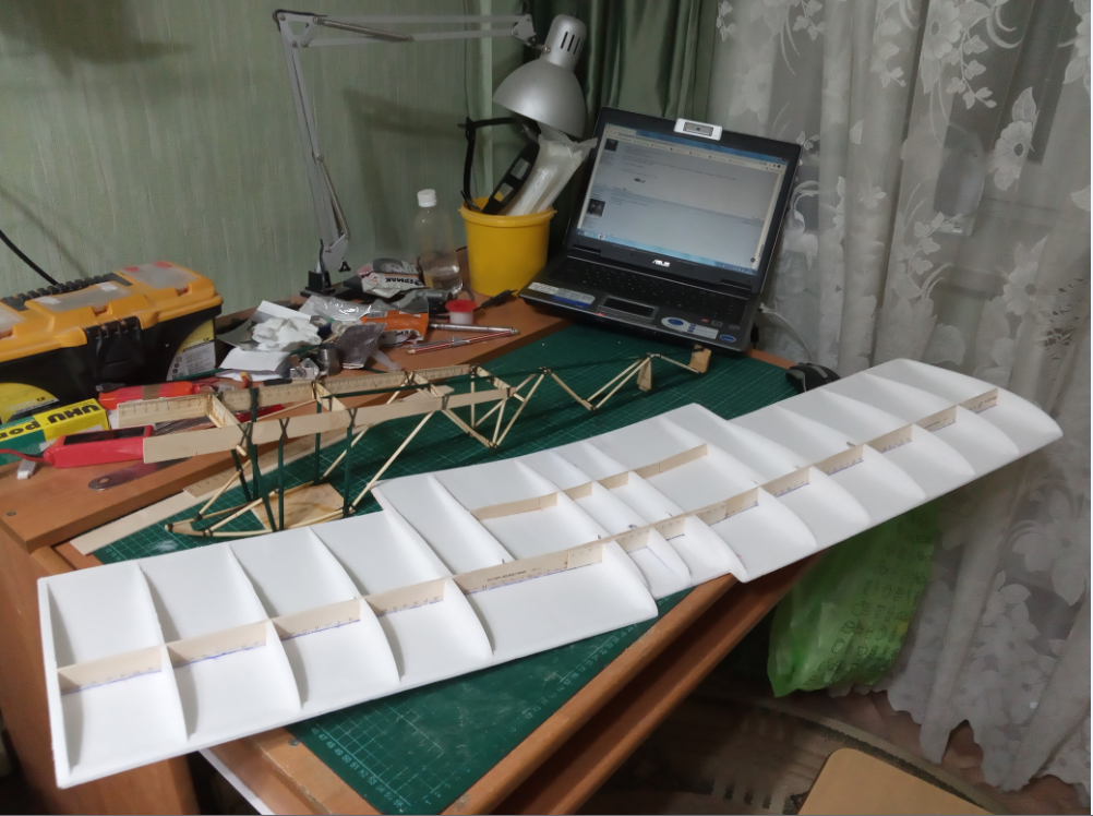

Строю в размахе 1100мм . Хотел строить по картинке , потом попались чертежи . Для фильма самолёт строили по таким чертежам , но немного изменённым . У меня будет не копия , а как сейчас говорят -модель по мотивам . У прототипа хвостовое оперение , горизонтальное и вертикальное , выполнено одним блоком поворачивающемся по двум осям . Я конечно так делать не буду , слишком много мороки . И не будет расчалок и тросов . Пока всё вот в таком состояние . Называется самолёт "Demoiselle"
