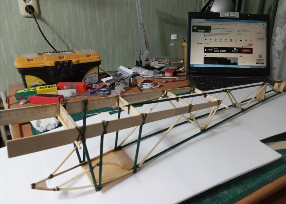

ВВМ писал(а):Screenshot_61.pngСтрою в размахе 1100мм . Хотел строить по картинке , потом попались чертежи . Для фильма самолёт строили по таким чертежам , но немного изменённым . У меня будет не копия , а как сейчас говорят -модель по мотивам . У прототипа хвостовое оперение , горизонтальное и вертикальное , выполнено одним блоком поворачивающемся по двум осям . Я конечно так делать не буду , слишком много мороки . И не будет расчалок и тросов . Пока всё вот в таком состояние . Называется самолёт "Demoiselle"
Дядя Вова, а можно ферму фюзеляж а отдельными фото? И чуть покрупнее?
Очень интересно.
Re: Снова двушка.
Так устроит ?
Re: Снова двушка.
ВВМ писал(а):Screenshot_63.png Так устроит ?
Отлично :good:
Ждём продолжения :drink:

BBM,
Линейки меж собой на какой клей сажаются?
Усиление нитками не требуется?
Re: Снова двушка.
Клею циакрином "COSMO" . Раньше обматывал когда нитками ,когда леской . Последние лет пять ни чем не усиливаю . Они и так держатся , бывает при склейке ошибёшься , оторвать невозможно , переделываешь .

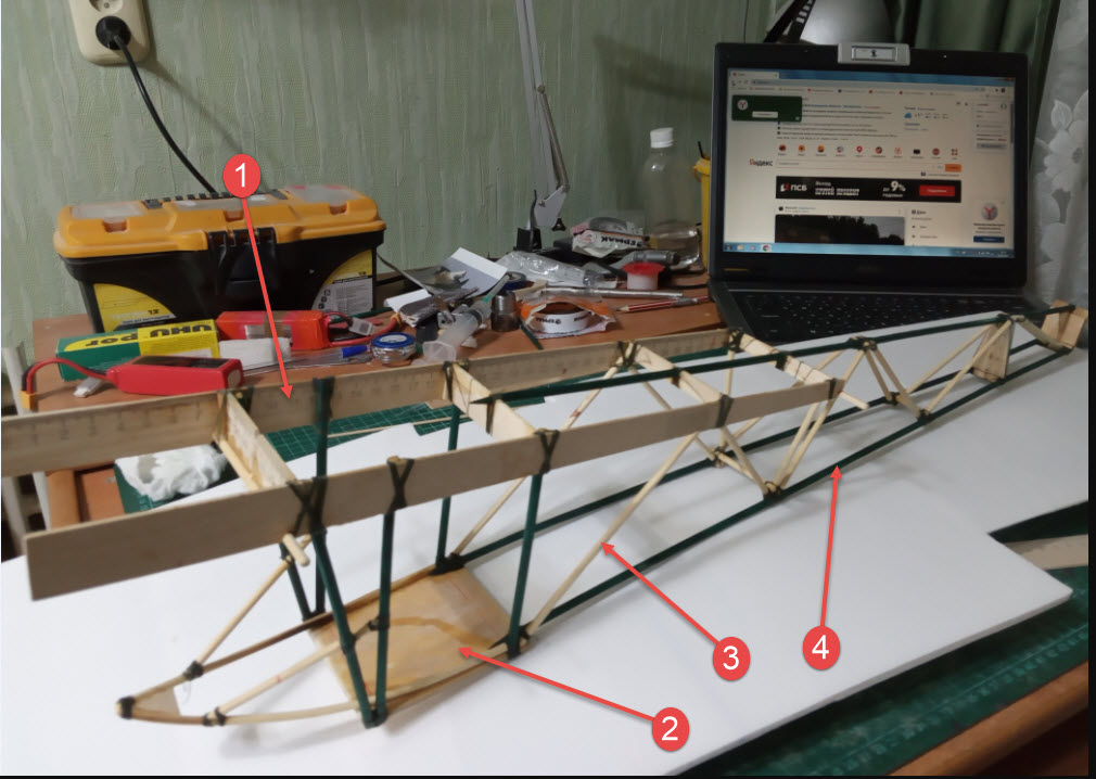

Что за материалы?
1. Линейка
2. ?
3. ?
4. ?
Сообщения: 2285
Re: Снова двушка.
ИМХО:
2. Фанера
3. Рейка не крашеная
4. Рейка крашеная

A-street писал(а):Что за материалы?
1. Линейка
2. ?
3. ?
4. ?
Круглые палочки .Зелёные деревянные дед Саня как то задарил , не знаю от чего они , а не крашеные покупал как бамбуковые шпажки для шашлыка . Они деревянные ,но не бамбуковые это точно . Ну и фанерки кусочек так же как и на моторама .

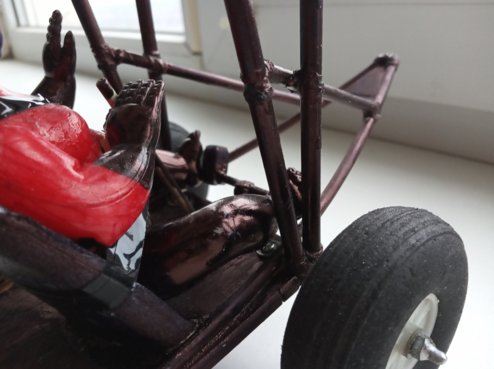

Вот оформил место пилота .
Александр писал(а):Леша,конечно как участника,а предлагаю тебе это организовать как самому грамотному в этих вопросах админу.
Саша , отдохни от этой затеи .
Re: Снова двушка.
ВВМ писал(а):Screenshot_43.pngВот оформил место пилота .
Распальцовочка у пайлота что нада!!!! :good:
Когда в небо?! Скините видосик с облета?

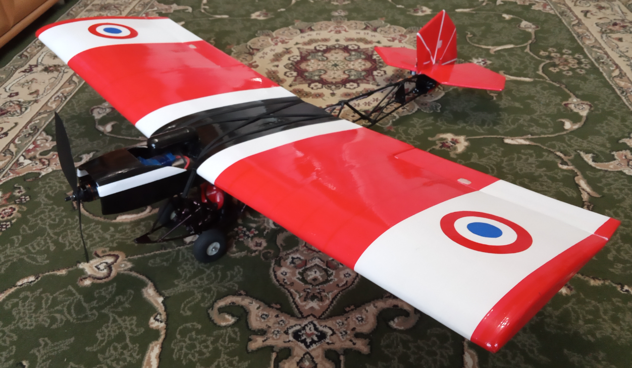

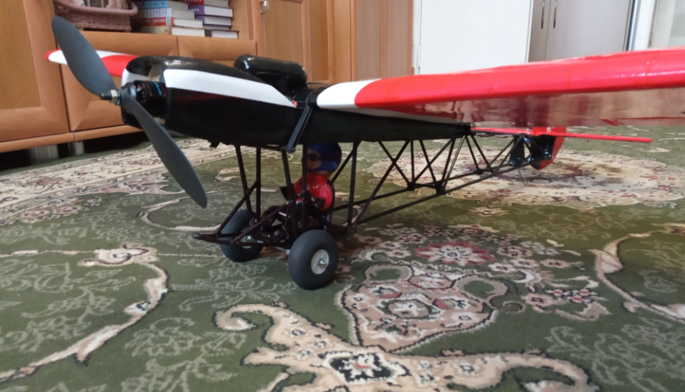

Ну закончил я этого "Demoiselle" . Размах 1100мм , полётный вес 950г , нагрузка 27г ,мотор EMAX 22-15 900kv , винт 11х6 , или 12х4,5" разници никакой . С центровкой пролетел , пришлось на 15мм сдвинуть крыло назад и к мотораме прикрутить 60 грамм свинца . По полёту посмотрю , надеюсь что свинец можно будет убрать .

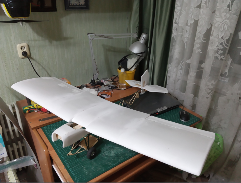

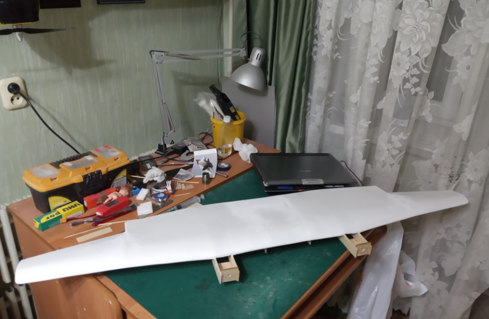

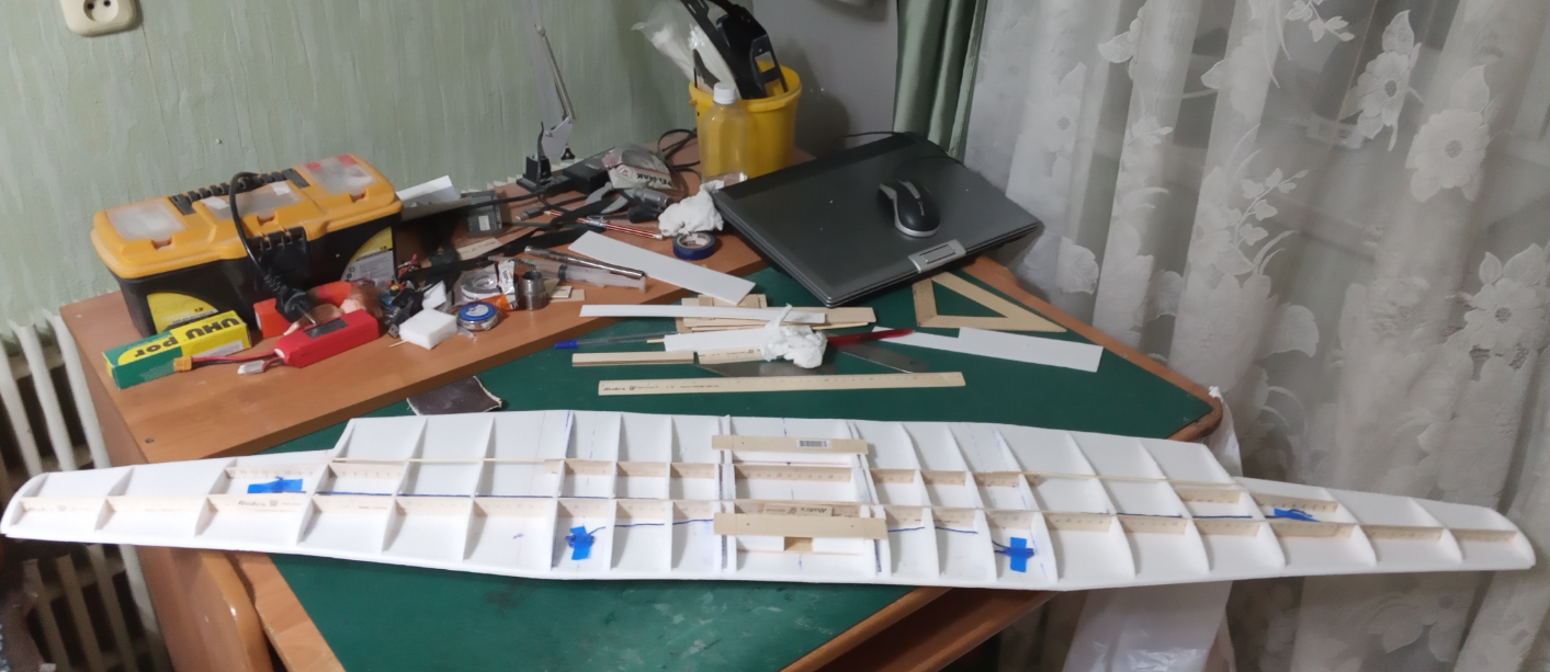

Зима длинная , начал я новый самолёт .
Сообщения: 2285
Re: Снова двушка.
Stinson Reliant SR-9! 8-)
Re: Снова двушка.
ВВМ писал(а):Screenshot_9.png Зима длинная , начал я новый самолёт .
Убирающиеся шасси планируются?
Re: Снова двушка.
По задумке должен быть Ан-24 в размахе 1400мм . Убирающиеся шасси , это красиво и эффектно . но как правило на соплях и требуют нежной посадки . Не хочу .
