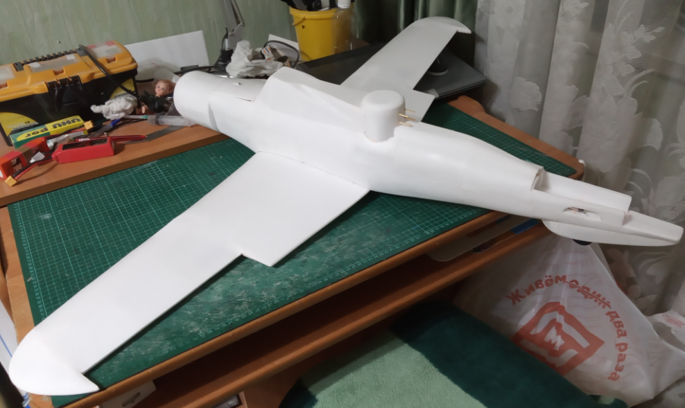

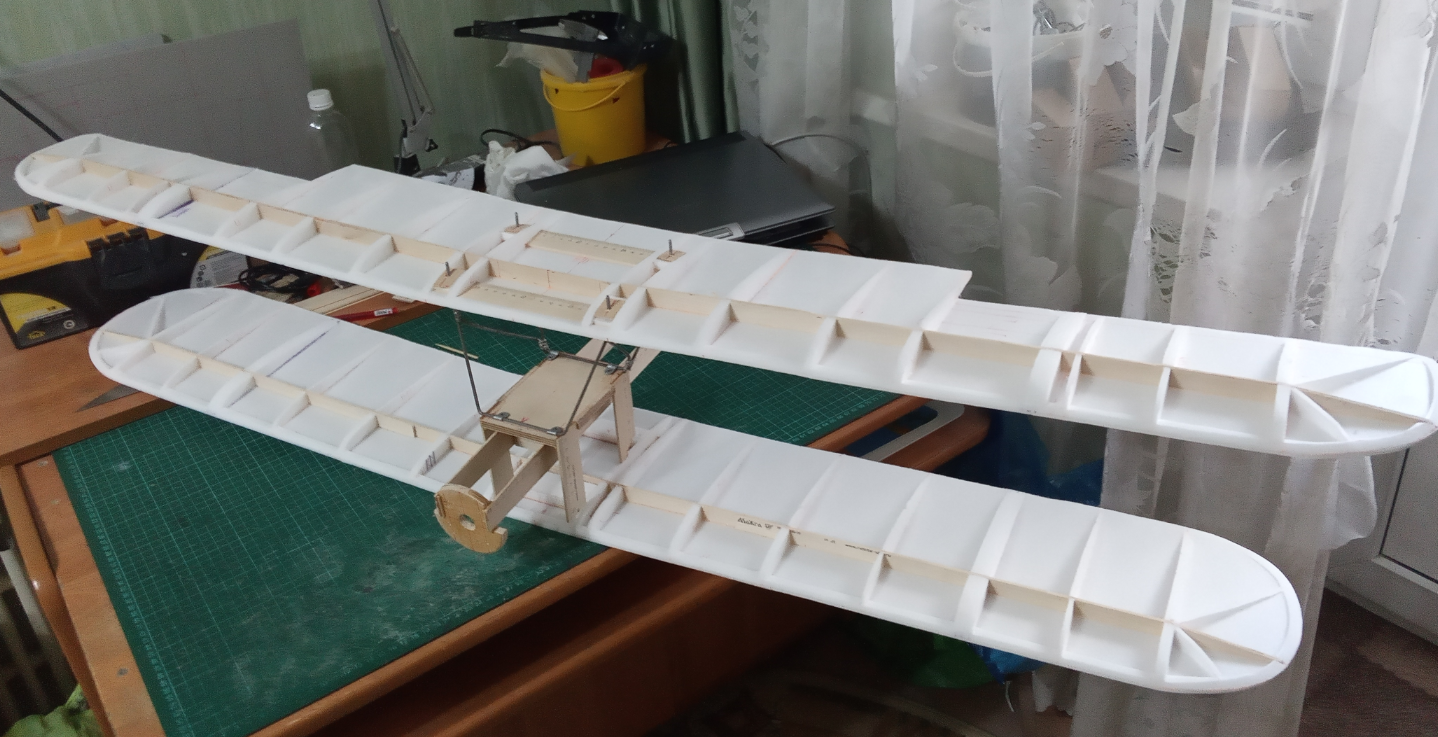

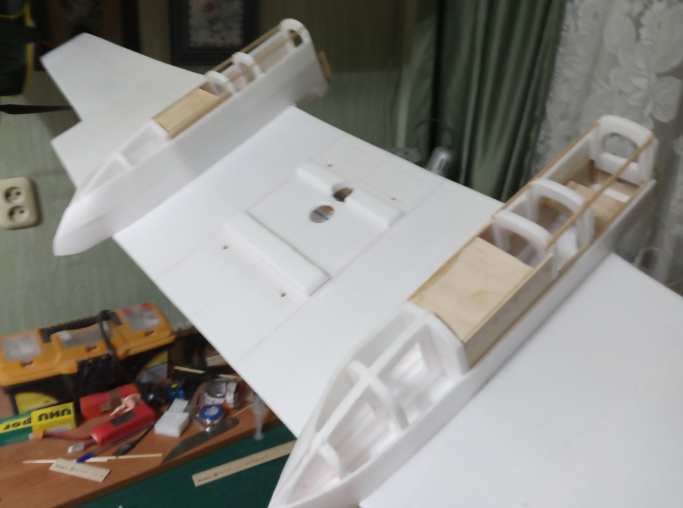

Ну и дальше по известной схеме - стрингера, шпангоуты, зашивка .
Re: Снова двушка.
ВВМ писал(а):Ну и дальше по известной схеме - стрингера, шпангоуты, зашивка . Screenshot_51 (2).pngScreenshot_48.pngScreenshot_51.png
:P Имел честь сегодня лицезреть данный самолёт в процессе.
Держал фюзеляж в руках, которого нет на этих снимках.
Дядя Вова, ты Молодец! :good:
Мне бы не хватило ума и технической мысли.
Ждемс окончания постройки. :drink:

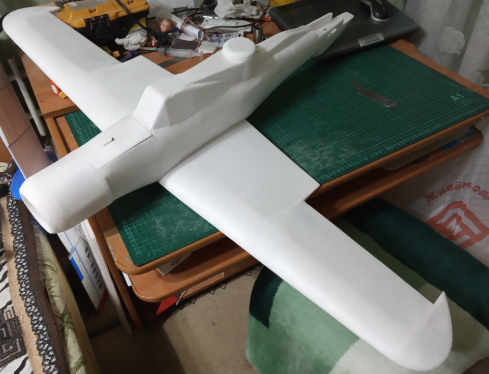

Re: Снова двушка.

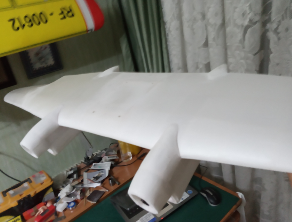

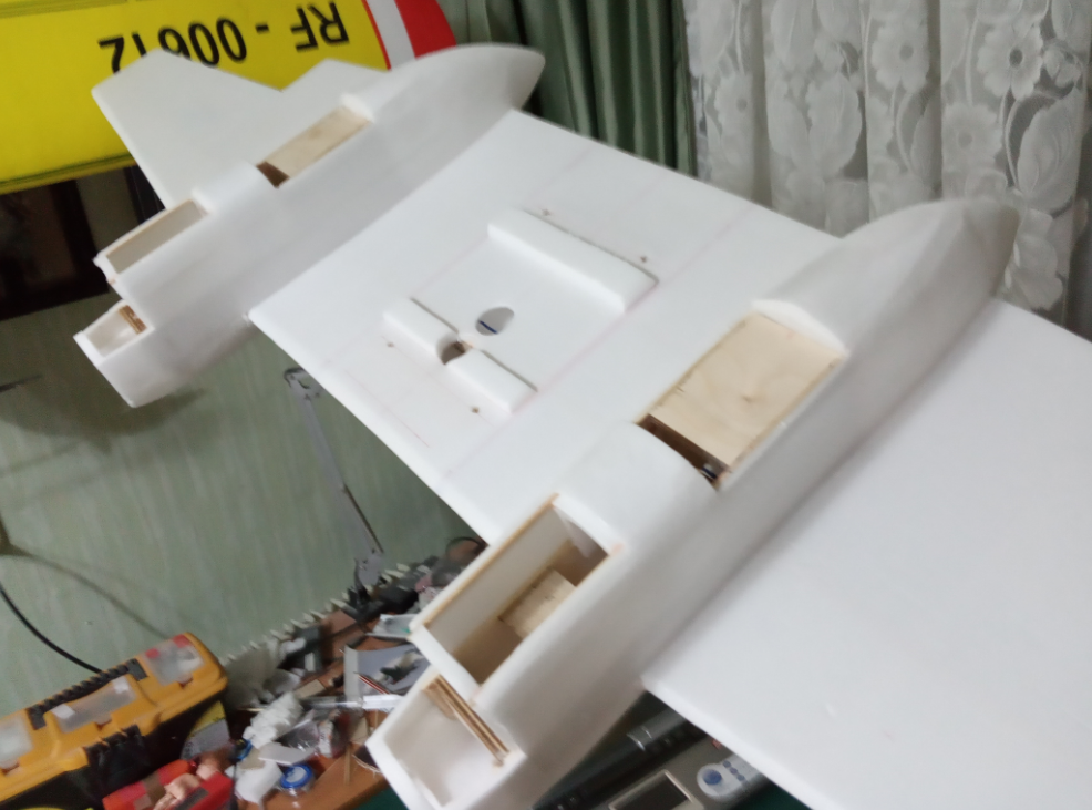

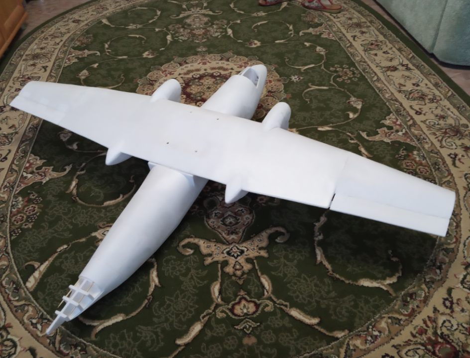

Тут большого ума не требуется , просто очень долго . Вот понемногу вырисовывается . Осталось сопряжение фюза с центропланом , хвост ,
кабина , ну и всякая мелочевка .
Re: Снова двушка.
ВВМ писал(а):Тут большого ума не требуется , просто очень долго . Вот понемногу вырисовывается . Осталось сопряжение фюза с центропланом , хвост ,
кабина , ну и всякая мелочевка . Screenshot_51.pngScreenshot_48.pngScreenshot_9.png
Не скромничайте :good:

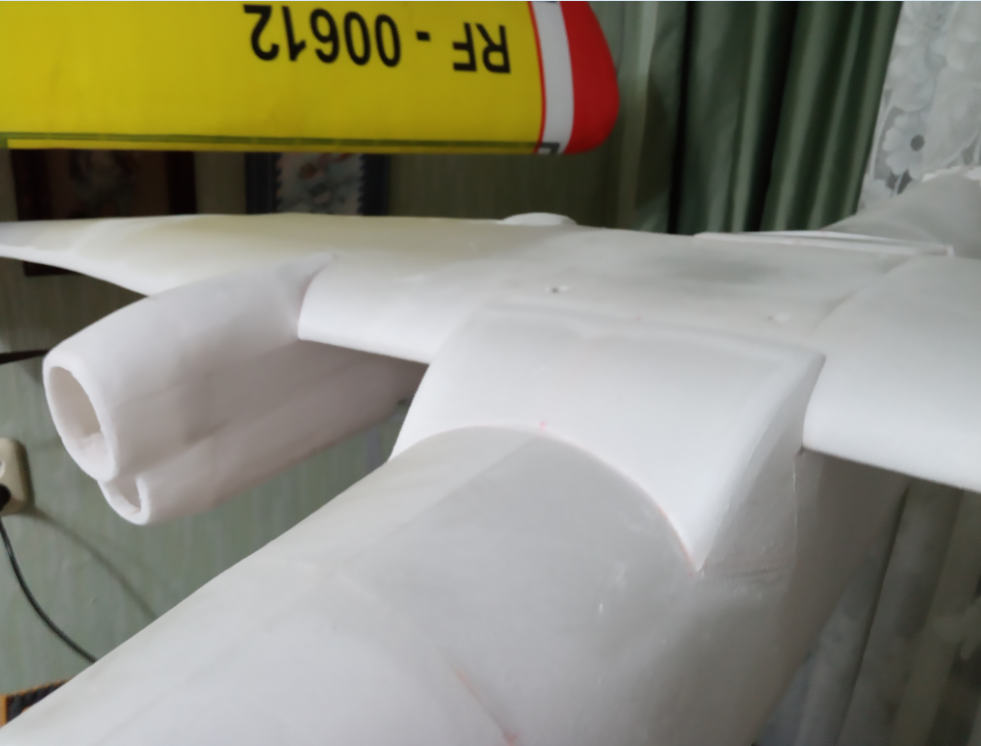

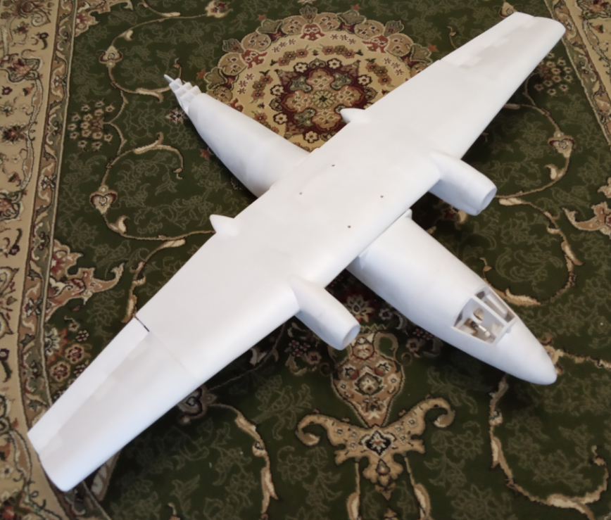

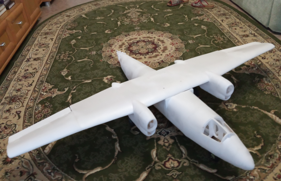

Сопряжение вроде получилось , думал будет хуже .
Нашел вот такую окраску , без серого цвета . Серого скотча то нет , а армированный тяжелый и держится на потолочке плохо .

ВВМ писал(а):Screenshot_59.png Сопряжение вроде получилось , думал будет хуже . Screenshot_58.png Нашел вот такую окраску , без серого цвета . Серого скотча то нет , а армированный тяжелый и держится на потолочке плохо .

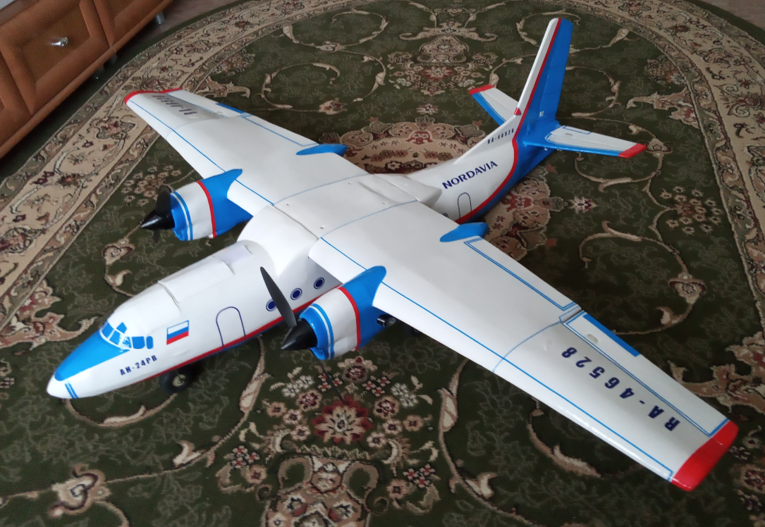

Наклейки изготовили . Прилепил , модель готова . Ан-24 размах 1400 , полётный 1350 , нагрузка 45г х дм , моторы 22-12 1400kv , винты 9х4,5" , акум 3s 2200ma .

Эти моторы не раскрутят 9" 4 лопасти .Это надо 7" или что то из 22-28 1400kv или 35тую серию. Даже если и впихну , тогда уже надо другие регули , второй акум . Полезет вес, нагрузка . А смысл ?

Линии - режу скотч по линейке , а надписи , иллюминаторы и эмблемы заказывал в рекламном агентстве " Абсолют " . Режут из плёнки "Оракал" На этот самолёт заказывал - у них там поменялись порядки . Они мне не понравились , наверное больше не обращусь . Найду другое место . А жаль .

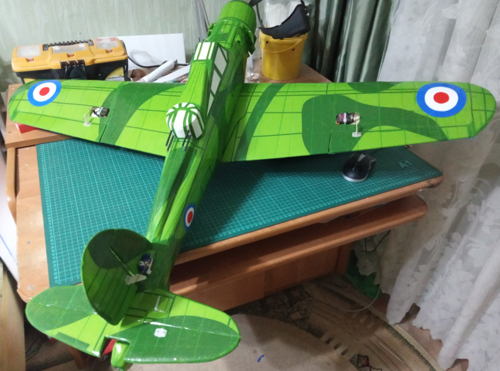

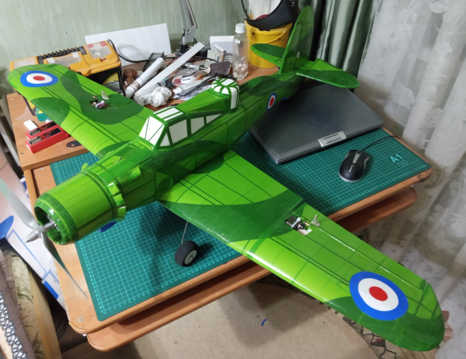

Доделал я этот "Blacburn Roc" . Размах 1200мм , полётный вес 1120гр , нагрузка 46гр х дм. Только погоды нет .

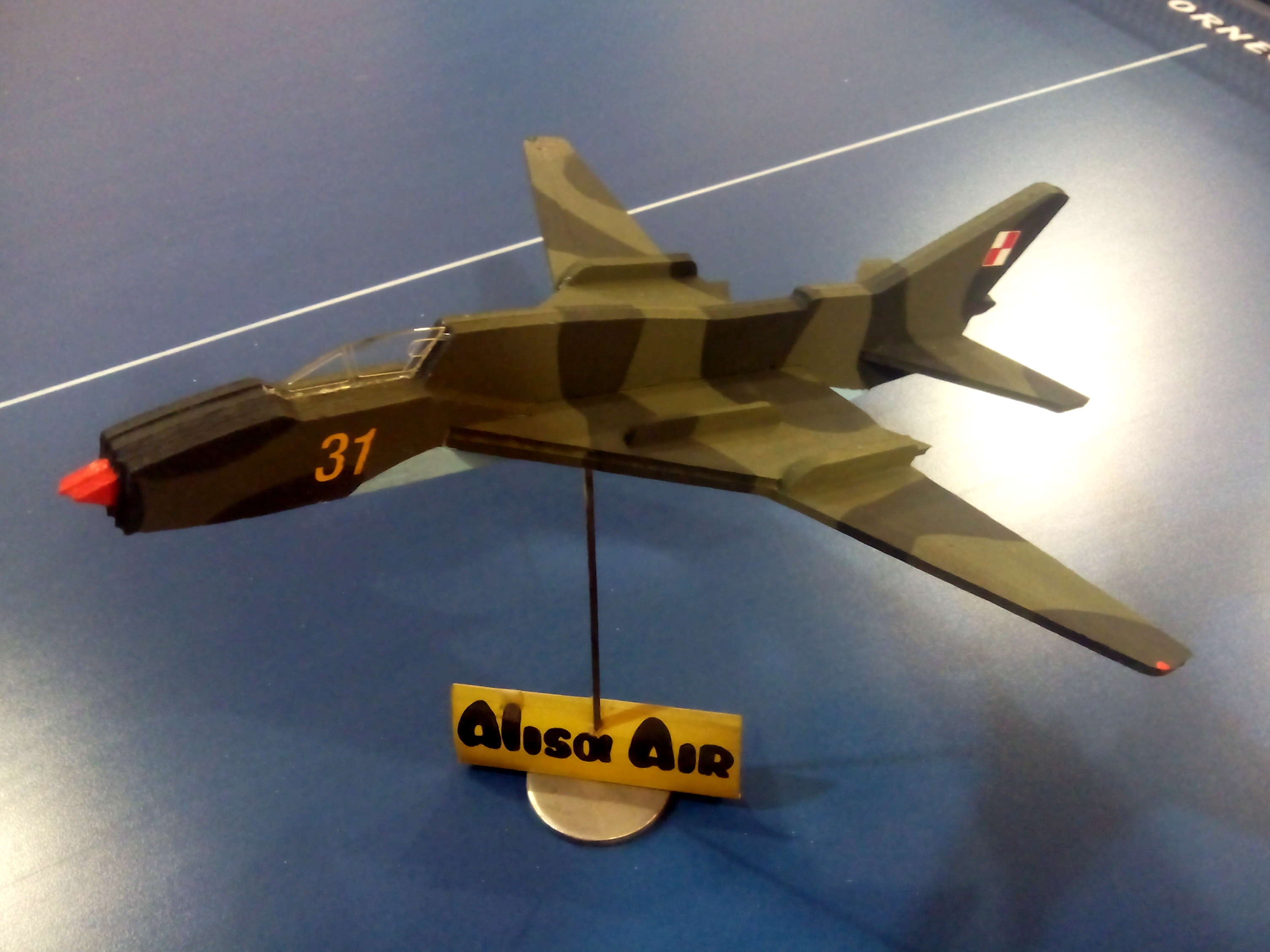

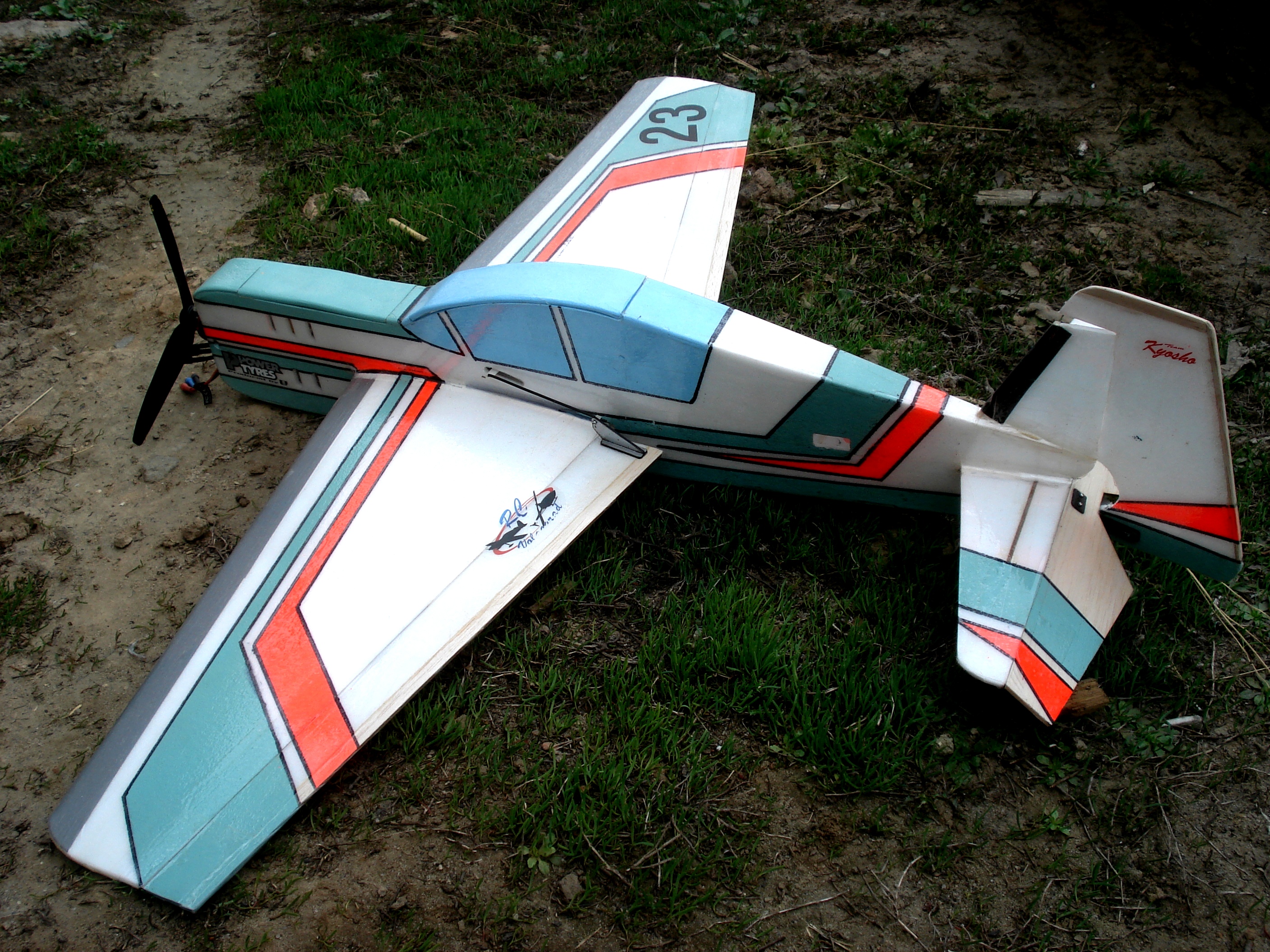

Вова, пора переходить на следующий уровень- окраска акрилом и затяжка пленкой для ламинации- вид самлета становится "солидней". Вот из КИТа Як-54 из потолочки, покрашенный акрилом...
И "металка" Су-22. Веса добавляет мало, например, на Як- 16гр, скотчем в 5-6 раза больше.
Re: Снова двушка.
Я уже раз красил Ту-2 , потом счищал . Это не моё . Для покраски у меня руки кривые . А затяжка плёнкой - вообще особый вид самоубийства . Мне что попроще .

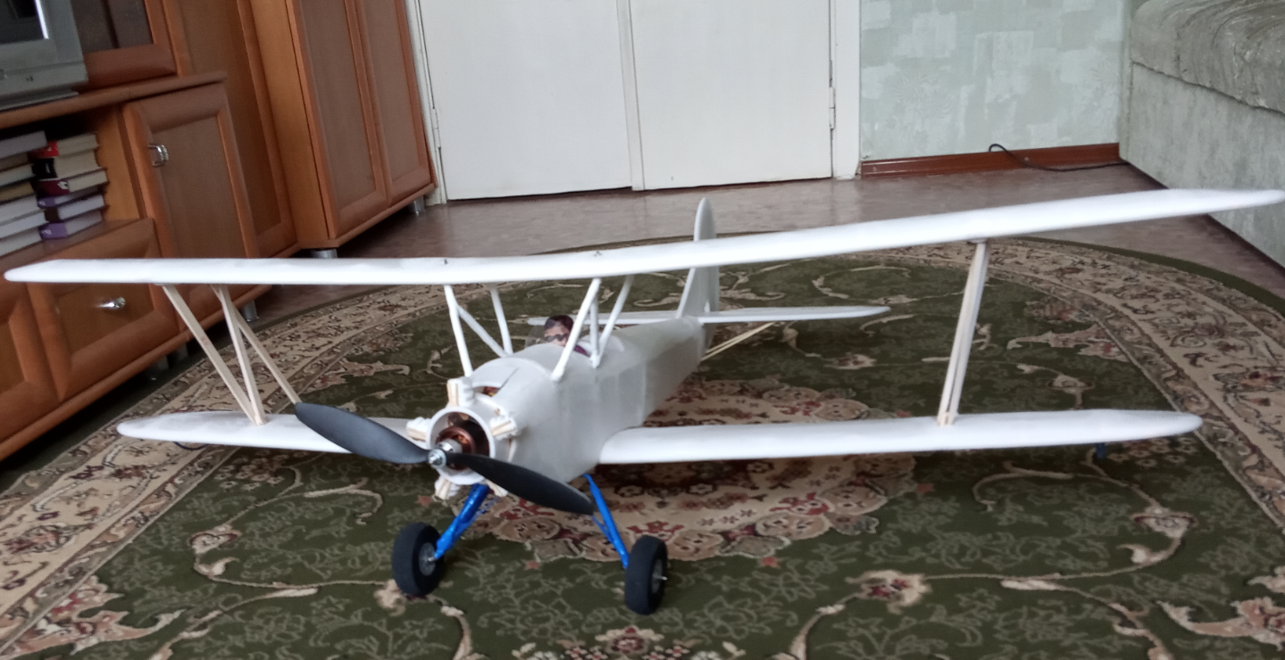

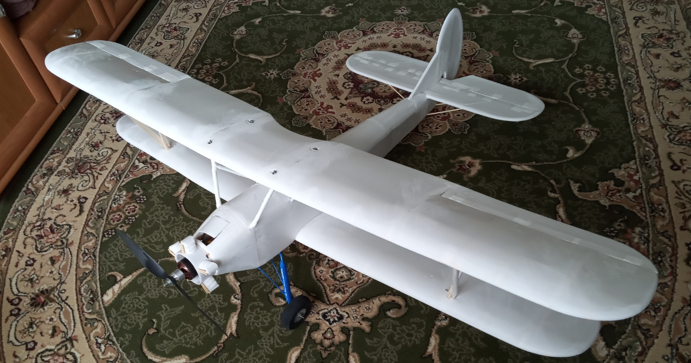

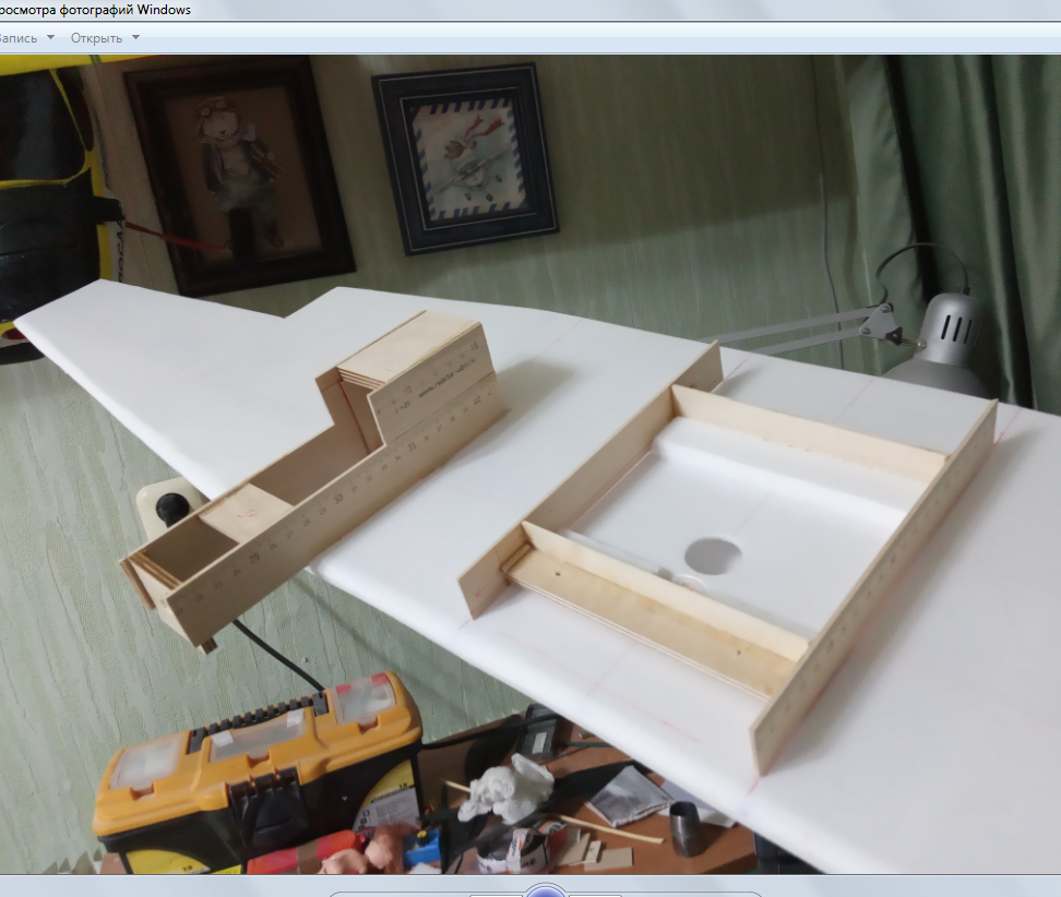

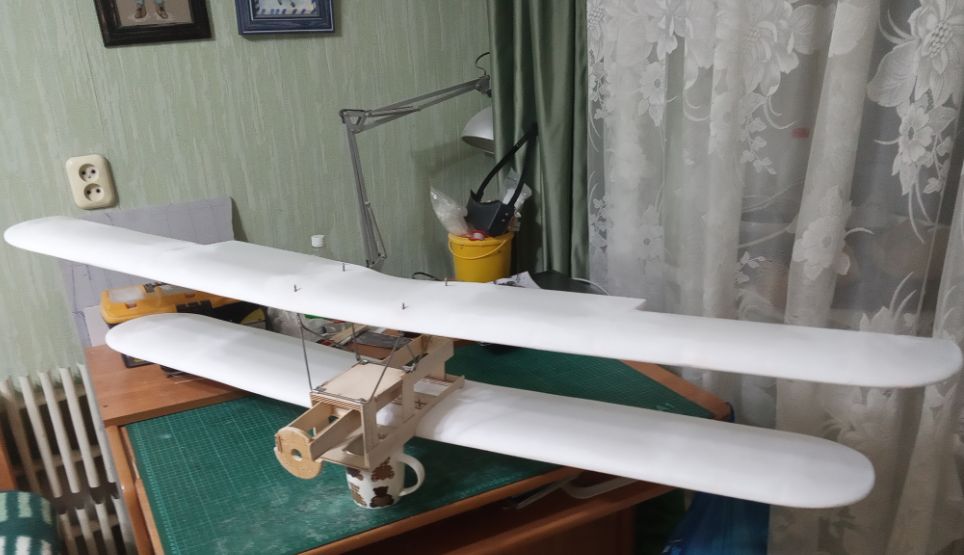

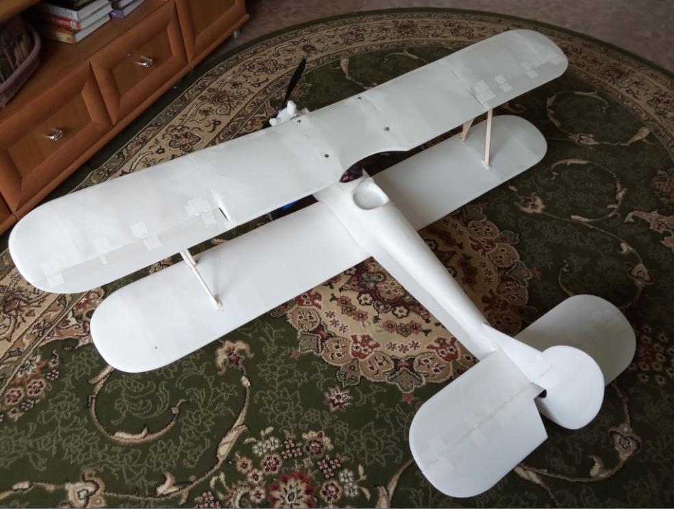

Будущий "По-2 " самое начало .
Re: Снова двушка.
Супер!
Может под распорку какой-нибудь крепеж заложить?
Re: Снова двушка.
Если имеются ввиду распорки по концам крыльев , то там усиленные нервюры к которым будут крепиться проушины для этих распорок . Сейчас выглядит вот так .
Re: Снова двушка.
В первом приближении пока вот так . Размах 1400мм , вес сейчас без акума и серв 1200 грамм . Думаю по окончанию полётный будет 1500 грамм. Вроде бы нормально .
