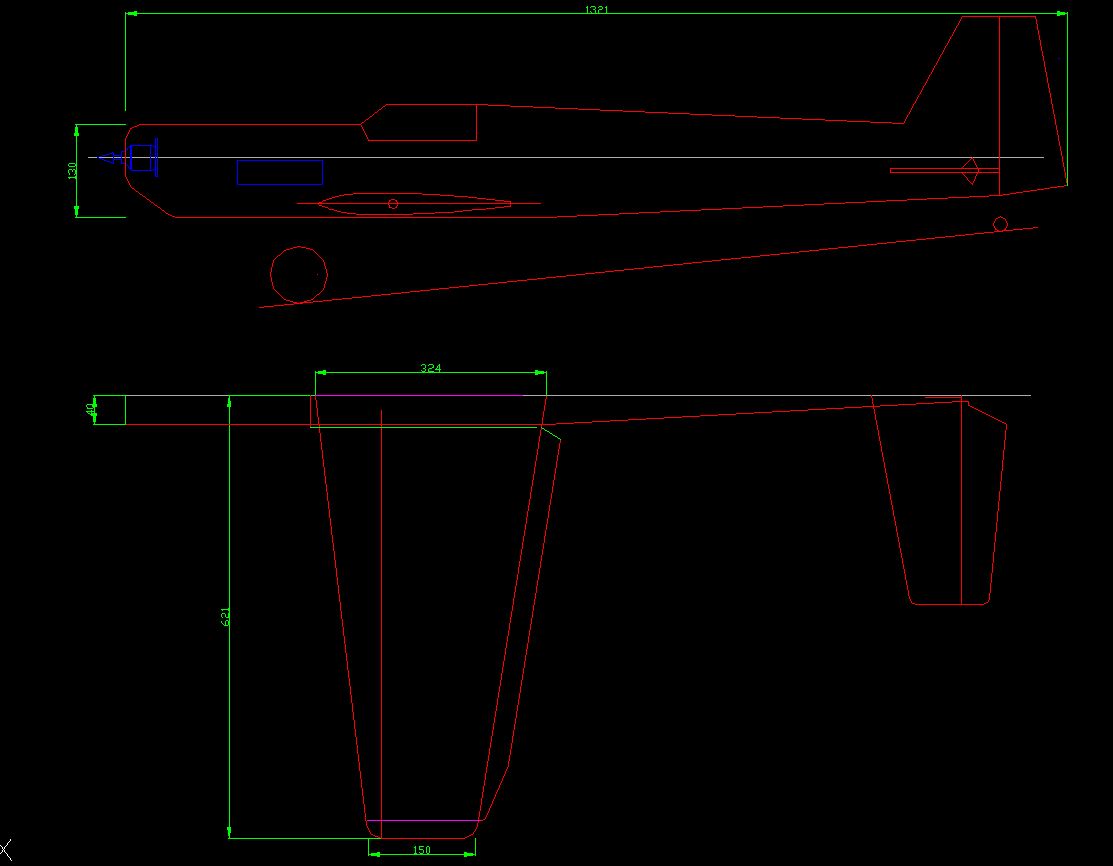

Начал набрасывать в чертежах будущую пилотажку. Рабочее название Циклон.
Хотел бы чтобы озвучили техзадание. Размеры, вес, ВМГ, АКБ, материал.
Вопрос в первую очередь адресуется к потенциальным заказчикам.
От себя вижу, что это будет лекгосборная, недорогая модель!
Пожалуйста, высказываемся!

Размах: 1400 мм
Длина: 1400 мм
Площадь крыла: 35 кв.дм.
Полётный вес: 2200-2300 гр.
Кол-во каналов упр. : 4-5
под 46ой мотор или 5 банок
Можно взять за отправную точку Opus

Леш, эт конечно круто!
И я смогу это спроектировать и вырезать!
Но.....
Это будет не дешево! И кто это будет покупать?!
В моем понимании это самолет 0,9...1,2 м размаха не более. Ну и т.д.

С нашими ветрами 0,9м не будет даже похоже на F3A.
По моим наблюдениям, КИТ становится дешевле АРФа с увеличением размера модели.... Чем больше модель, тем больше разница в цене.
Ты можешь сейчас примерно посчитать сколько будет стоить кит размахом 1м и 1,5м?

Рисуй 1500!))) Смасштабировать никогда не поздно!)))

Имхо делать что то маленького размера не какого смысла нет. В этом размере полно всего китайского из самых разных материалов.А китайцев их трудно превзойти. Здесь и потолочка рулит в полон рост.
Около 1400мм это наверное минимум.Опять же и здесь всего полно - смысл делать тоже самое.
Нужна вещь с совершенно новыми потребительскими качествами - лучше чем есть на рынке.
К примеру планер у кордовой пилотажки в таком же размере весит как минимум в два раза легче . Сделай такой же легкий планер в рс варианте и он полетит так же классно как большие F3A.
К примеру попробуйте взрезать кордовую пилотажку сплошь из фанеры и с лонжеронами из березовых линеек и попытаться выступить с этим чемоданом на соревнованиях по F2B не получится не как, просто не впишется в нужные радиусы. Так почему же вы считаете что в радио такое допустимо! Как писал когда то Виноградов Михаил сплошь габаритные макеты. По виду они похожи на пилотажки,но только по виду.От того что фюзеляж похож на большие F3A он не будет летать так же.
По вопросу стоимости понятно что хорошие вещи дешевыми не бывают, но всегда есть варианты.Например разбить кит на части.
Что бы каждый выбирал что ему действительно нужно ,а что можно купить из других источников или сделать самому.
Есть интересный чертежик найду положу сюда. Двух вариантная пилотажка: кордовая и радио в тоже время похожая на настоящий 1к1 пилотажный самолет. Имхо и то, и другое ,и третье очень востребовано.

Полностью согласен.combat forever писал(а):Имхо делать что то маленького размера не какого смысла нет. В этом размере полно всего китайского из самых разных материалов.А китайцев их трудно превзойти. Здесь и потолочка рулит в полон рост.
Да. Хорошо бы 1500-1600...combat forever писал(а): Около 1400мм это наверное минимум.
Например? Ну хотя бы пару вариантов китов?combat forever писал(а):Опять же и здесь всего полно - смысл делать тоже самое.
Во-первых: Цену себе представить сможете?combat forever писал(а):Нужна вещь с совершенно новыми потребительскими качествами - лучше чем есть на рынке.
Во-вторых: Вытекает из вопроса выше. Что есть на рынке? Хотя бы пару вариантов
Вот тут я бы хотел подробностей с примерами. Кордовая модель (вес, размах. площадь) - РЦ модель (вес, размах, площадь). Только реально существующие. Ибо я чёт слабо в это верю.combat forever писал(а):К примеру планер у кордовой пилотажки в таком же размере весит как минимум в два раза легче . Сделай такой же легкий планер в рс варианте и он полетит так же классно как большие F3A.

Для меня как только научившегося немного летать Размах должен быть в пределах 1200-1400 хорошо видно и уверенно летит при относительно не большом ветре

Дядь Сань. Ну вот с чего ты так решил????
Весь мир пришел к тому, что учиться надо на 1500, а летать на 2000. А тебе 1200 подавай!

Смешно за Юру Ковалева, мне уже кажется, что, если Саня Заулочный (или кто другой) соберется вырезать на лазере заготовки для изготовления ботинок, Юра тут же "подтянет" свой кордовый опыт и даст рекомендации как ПРАВИЛЬНО (с кордовой точки зрения) их делать. Блин, неужели ты до сих пор не всосал, что корды и радио- это как хоккей с шайбой и мячиком, вроде все тоже - коньки, лед, клюшки, НО ЭТО ДВЕ СОВЕРШЕННО РАЗНЫЕ ИГРЫ!!! Ты так силен в радиопилотаже что можешь давать ЦУ??? Покажи хоть ОДНУ свою, прилично летающую, радиопилотажку... нету, так какого ху..дожника ты берешь на себя ношу гуру радиопилотажа. Как и в радиобою ты можешь прослыть форумным, мягко скажем, болтуном...
У меня проект пилотажных КИТ-ов в стадии окончания проектирования, пока нет времени начать резать и дорабатывать до КИТообразного состояния. Разработаны 2 пилотаги:
-1200мм (по многочисленным просьбам "крупных" клиентов), максимально простая, симпотишная, ориентировочная стоимость 1700-2000. Данный размер выбран из-за распространения самого массового акка 2200 3S. Вес планируется 1100-1200
-1400 (1500) более "серьезный" аппарат, но, пока из-за до конца не решенного вопроса с конструкцией крыла- висит...
Ф3А- это не фан-флай, поэтому его просто нельзя делать слишком легким, он должен максимально соответствовать требуемым ЛТХ, "козявки" ему крутить не надо, поэтому на самолетах Ф3А применяются профили с небольшой относительной толщиной и довольно приличной удельной нагрузкой на крыло. Задача самолета- как можно четче и предсказуемо следовать за стиком.
Саня, у меня стоит такой вопрос- на 1200 мм крыло должно быть съемным или нет, как ты думаешь, мнение заказчиков 50-50. Съемное- плюс только перевозка и хранение, не съемное- дешевле, проще,технологичней...
С удовольствием буду следить за проектом, удачи!

В общем. Я свои хотелки озвучил.

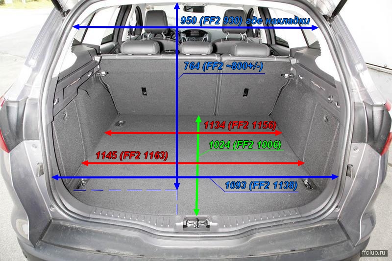

У меня биплан с размахом 1000 мм влезает в багажник универсала и становится почти враспор в багажнике над полкой.SHURHAND писал(а):...
Саня, у меня стоит такой вопрос- на 1200 мм крыло должно быть съемным или нет, как ты думаешь, мнение заказчиков 50-50. Съемное- плюс только перевозка и хранение, не съемное- дешевле, проще,технологичней...![]()
Вот размеры моего багажника: Можете сами найти размеры своих багажников и сделать вывод.
Я делаю такой: 1200 - разборный. Даже так: более 1000 - разборный.
Не забываем также про длину самолета. Мой уже торчит хвостом в салоне между задними сиденьями.

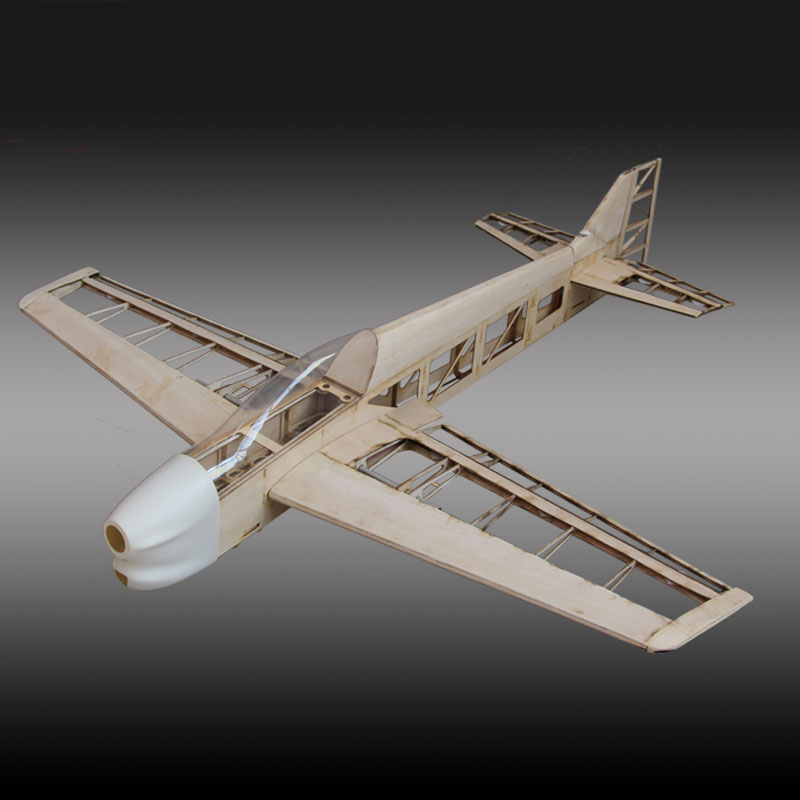

Грифона мы уже видели, давайте посложнееA-street писал(а):Первые штрихи.
Что то типо этого, что бы самолет радовал глаз своими формами

Саш, мне кажется, что маловата площадь боковой проекции фюза- будут проблемы при полете на ноже...
И с таким плечом ГО есть предпосылки задней центровки, продумай возможность максимального сдвига акка к мотораме и, если этого не хватит, перенос серво РВ и РН ближе к ЦТ. После постройки первого самолета станет ясно что и куда можно подвигать и как оптимизировать компоновку.
ПС. Юра- красава! Твои советы раритетно интересны, но пжлста без "обзывалок"...
