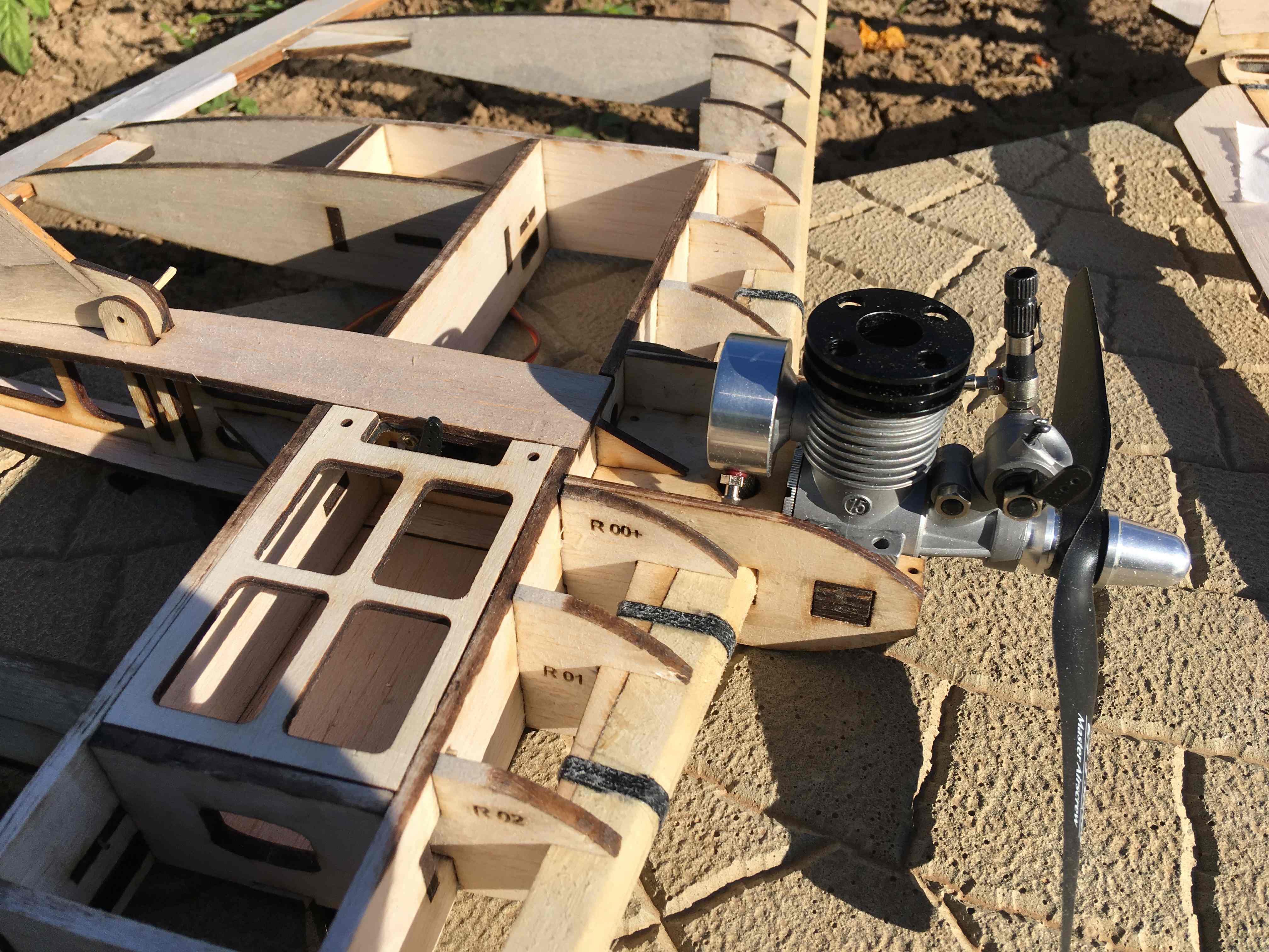

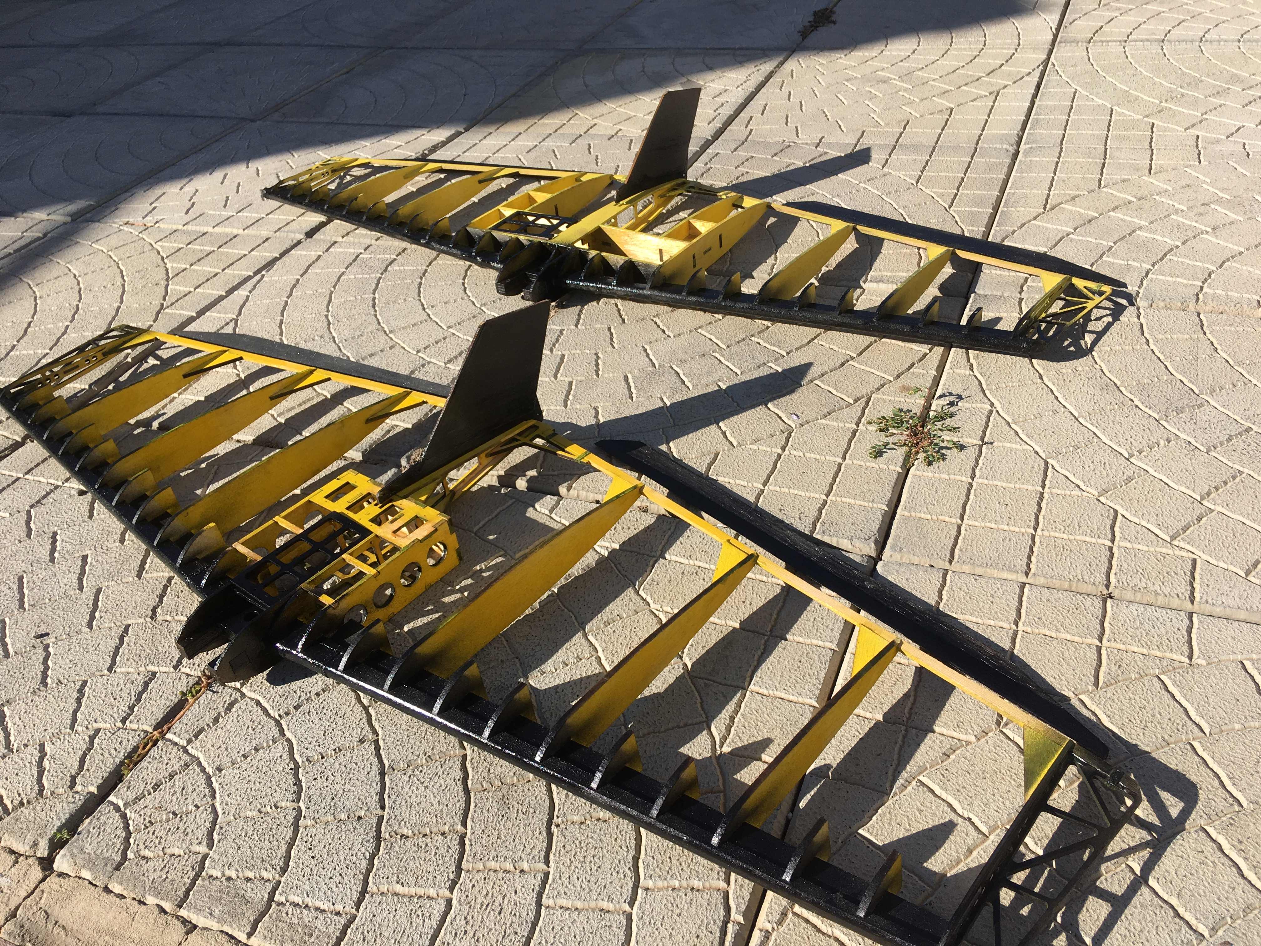

В планах собрать ДВС модель на базе уже имеющегося Ястреба.
Пока позиционирую данную нодель, как модель для новичков, для начинающих ДВСников.
Ряд первых вопросов.
1.Требуется ли глобальное усиление планера?
2. Бак.... Каким ему быть? Резинка (соска) не всегда и всем доступна. Пластиковый фабричный имеет большие габариты (плоского, чтобы вписать в крыло, я не нашел).
Паять из жести?......
3. Сервы - металлический редуктор? Или есть достойные с пластиком?

В варианте ДВС у планера несколько другие требования.Просто отлично в этом случае себя зарекомендовало вырезанное из пенопласта крыло заламинированное скотчем или пленкой. Причем силовую схему(моно кромку без отдельных лонжеронов)можно оставить без изменений,в варианте двс нет необходимости в большой стреловидности ее убрать. Приемущест масса ;хорошая виброразвязка сервомеханизмов они не связанны с силовыми элементами передающими вибрацию от мотора,удобно в эксплуатации не проколишь обшивку.Расположить приемник и батарейку можно произвольно - в наиболее удобном приемлемом для ц.т. месте. Для этого нет необходимости делать полости коробочки с лючками. Что на выходе - должен получится компактный карманый самолет с двс летающий совершенно аналогично электричке но имеещим вечную батарейку что в принципе полезно для тренировочного процеса. Ведь не каждый может себе позволить иметь десяток батареек и располагать кучей времени на их зарядку. Есть еще идея как убрать из самолета третью остановочную машинку. В рабочем режиме машинки ограничены в раходе чуть не доходя до максимума в режиме двойных расходов одна из машинок на кратковременном движении в максимум приводит в движение простейшее механическое устройство которое перекрывает подачу топлива.A-street писал(а):Другой конструктив? Усиления? Что имел в виду?

Такой самолет с двс пробовал чемпион в ф2д. Такая же силовая схема,с тем лишь отличием,что у нас деревянная моно кромка,а у него палка из карбона с наполнителем. Они заложили серию попробовали в соревнованиях,да очень прочно и технологично. Но дело в том что одноцилиндровый мотор невозможно сбалансировать в ноль,все равно будут вибрации.Это не электромотор.Моно кромка плохо демпфирует колебания от мотора.В отличии от лобика с пенопластом. На самолете возникают автоколебания и он летит медленнее обычного,чуть чуть но медленнее. Но в спортивном моделизме важно даже чуть чуть!
То что идеально в электро плохо подходит к двс.И наоборот !

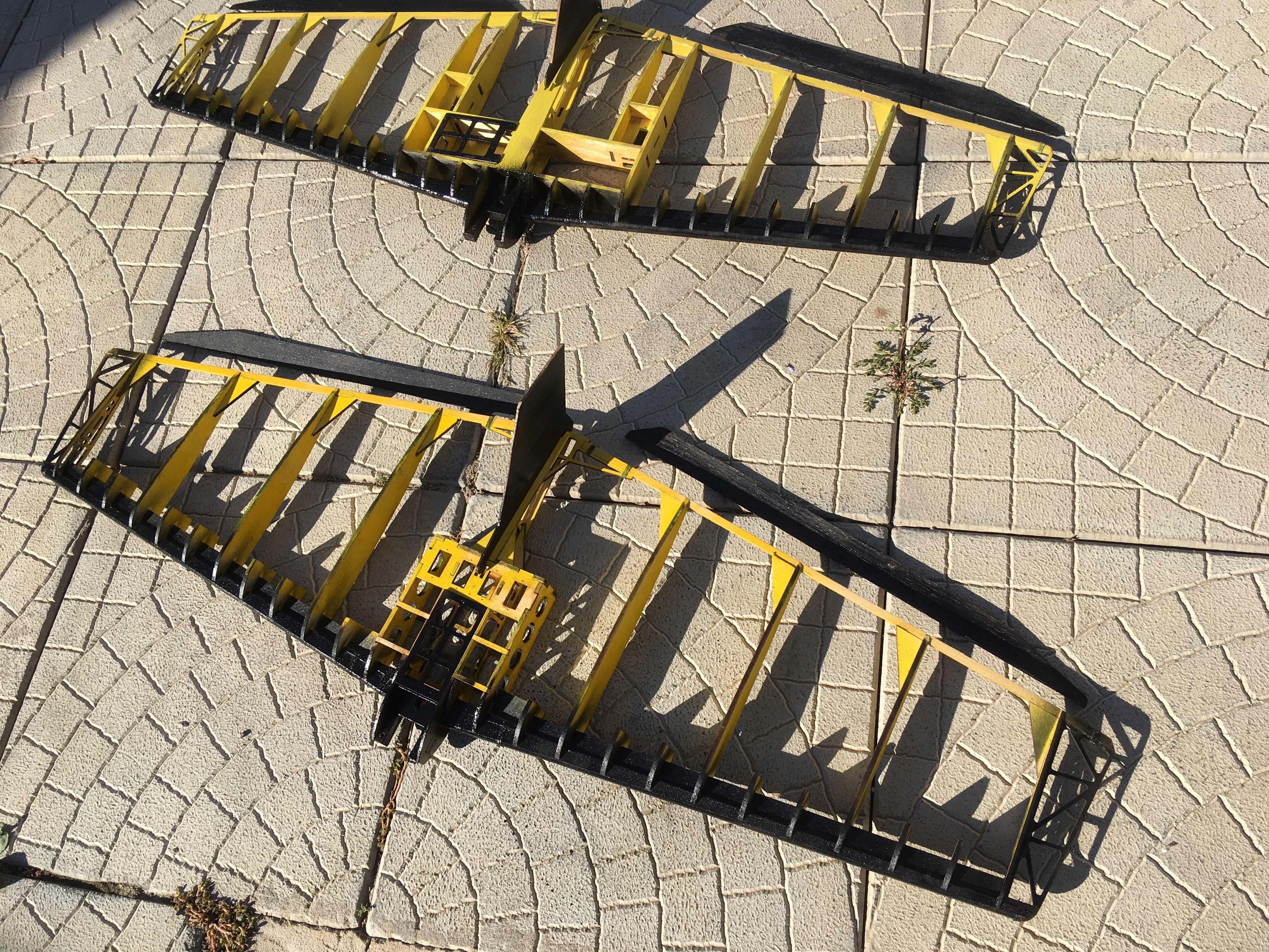

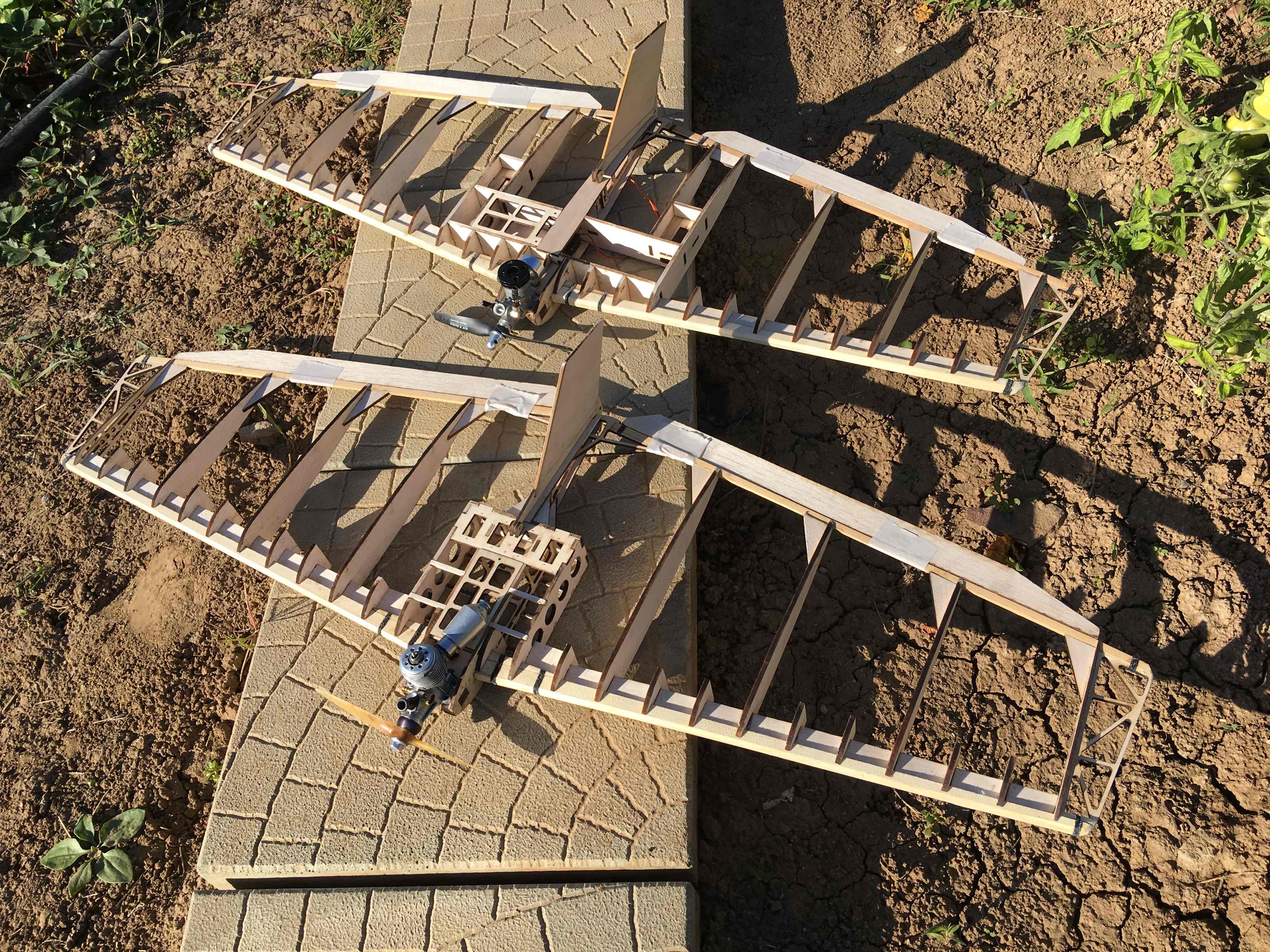

Первые штрихи...

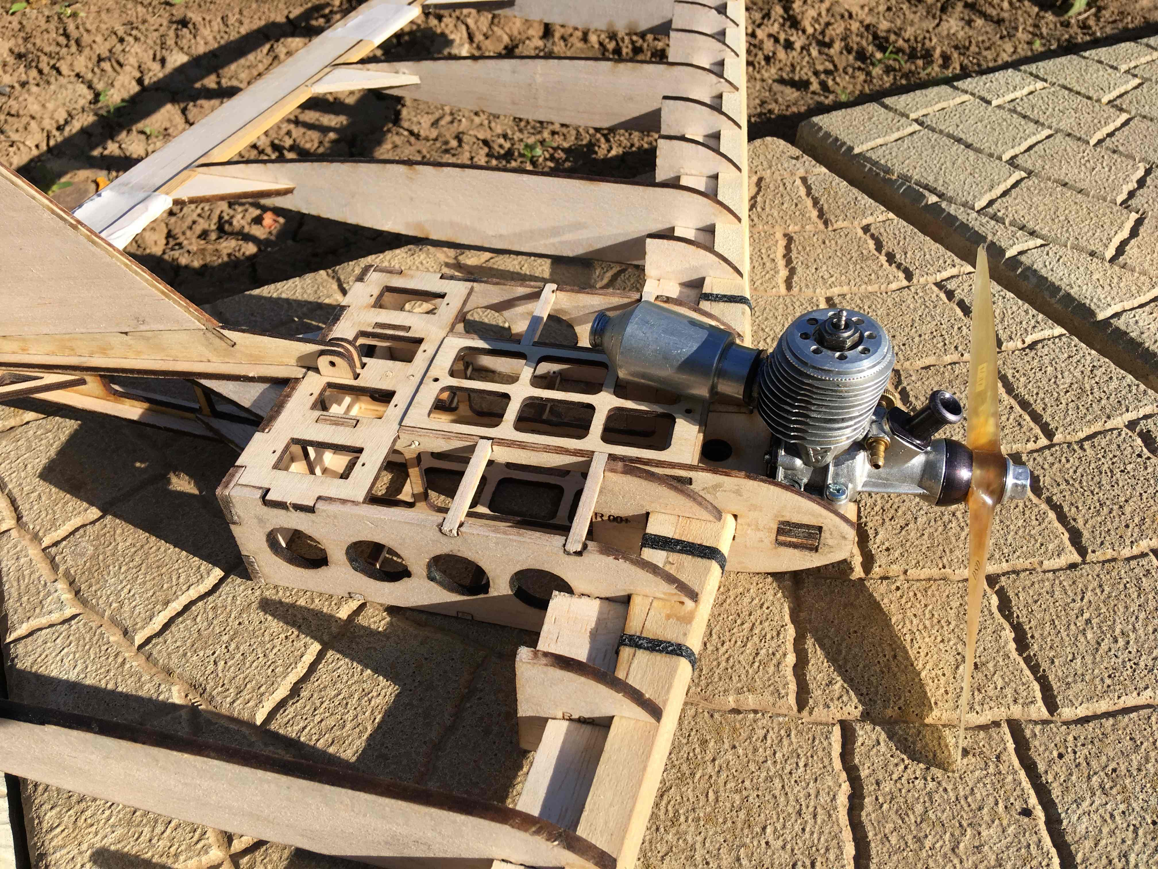

Саш, немного замечаний про вертикальную установку мотора. Основная вибрация ДВС создается поршневой группой и направлена по оси хода поршня. При горизонтальном расположении мотора эта вибрация передается и гасится кессоном лба (ПК, лонжероны, пена). При вертикальном расположении эффективных "гасителей" нет и от этого сильно страдают сервы. Я рекомендую предусмотреть виброзащиту серв (прокладки, демпферы). Мы с Петей серво глушки на ДВС-ках ставим так- посадочное место густо промазываем силиконом, лучше использовать тюбик из автомагаза "Жидкая прокладка"- она маслобензостойкая. Ставим серво на место и закручиваем саморезы крепления так, чтобы осталось полтора-два мм жижи, после ее полимеризации подтягиваем саморезы, получается, что серва стоит на прокладке.
Re: Ястреб ДВС
Спасибо за совет. Тоже думал про вибрацию...
В качестве гасителя есть мысль использовать листовую резину, 3...5мм
Попробую на лазере вырезать....

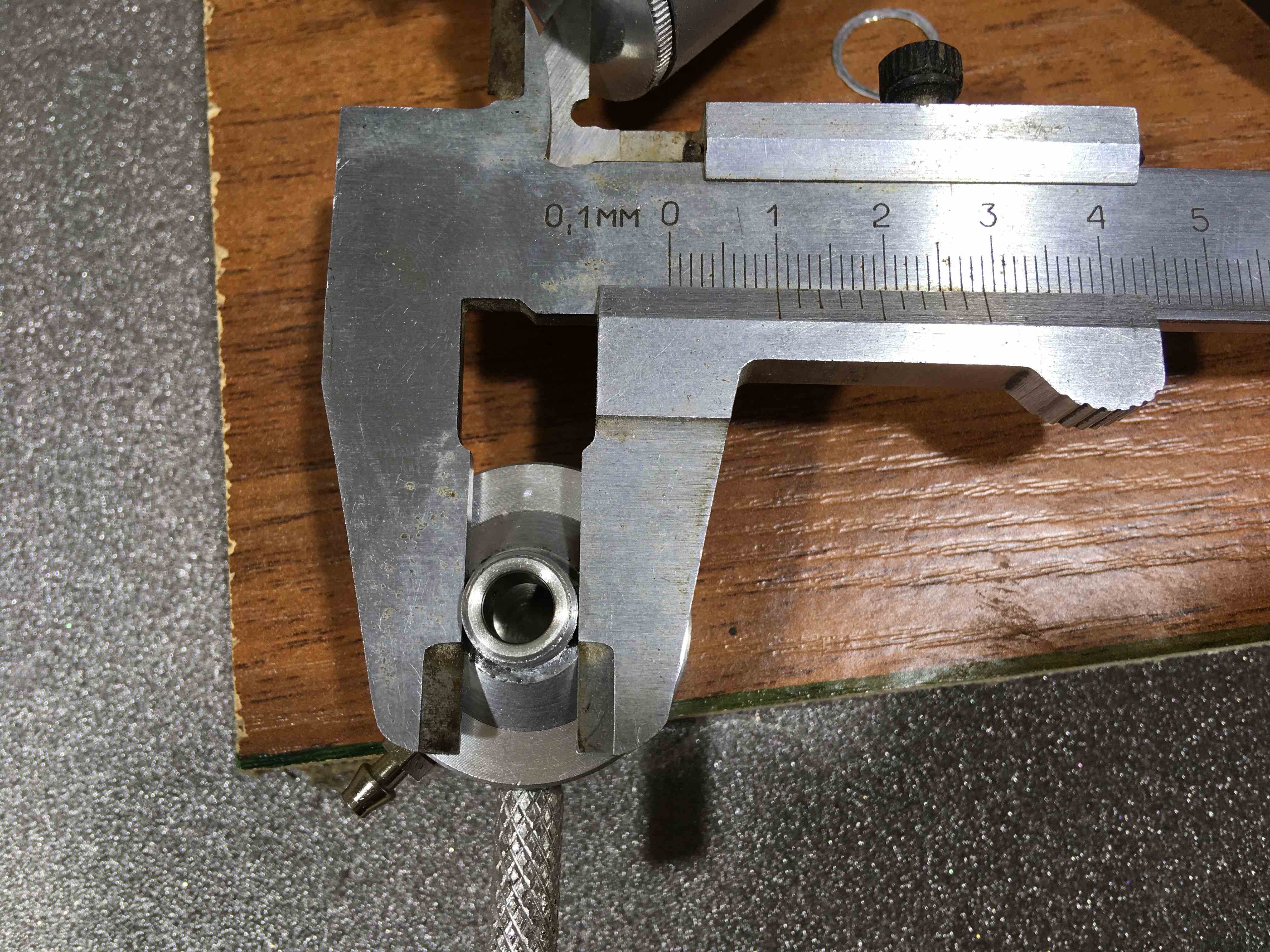

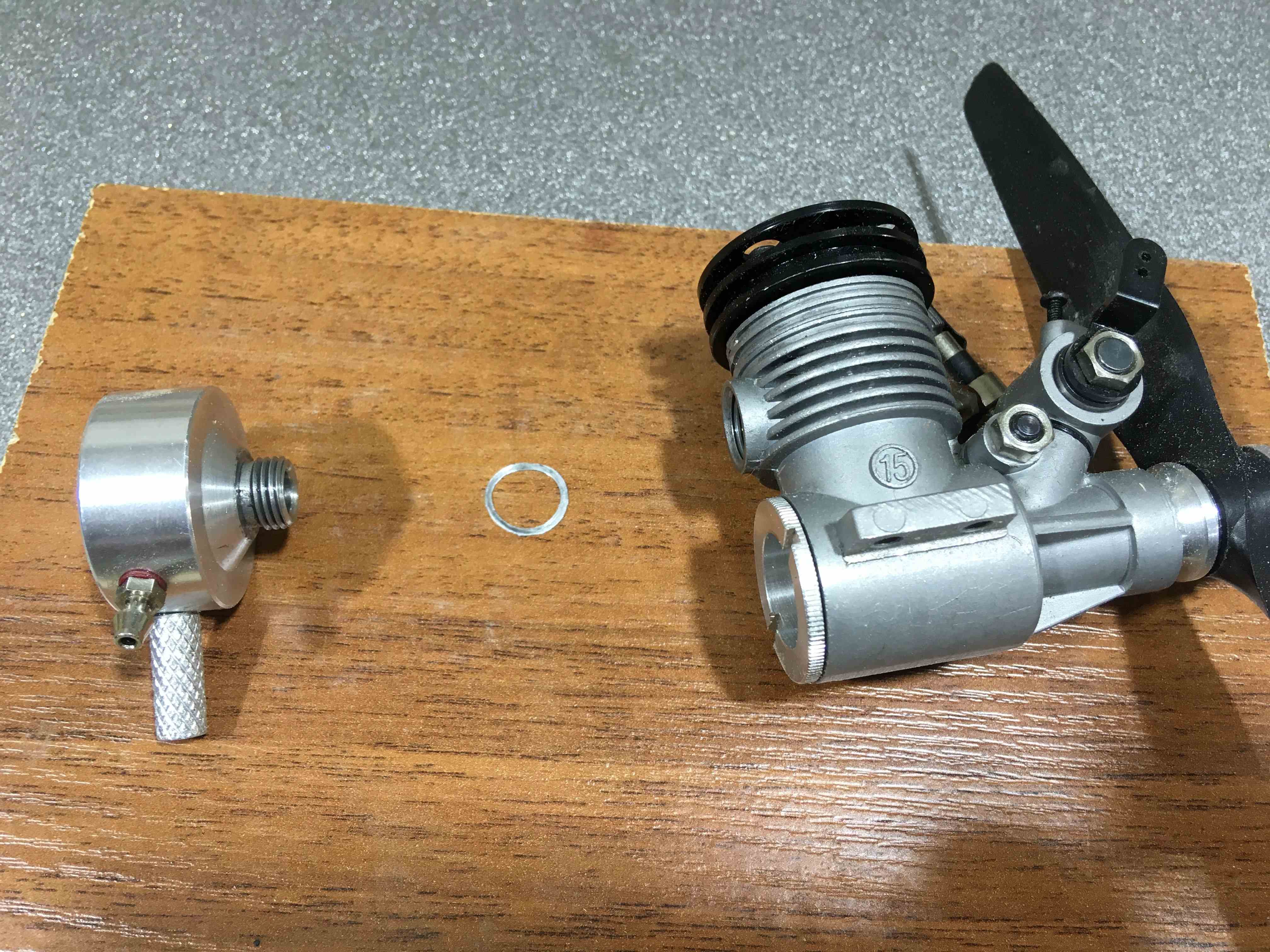

Коллеги,
из чего вырезать, где найти шайбы-прокладки?
Посредством их определяется положение выхлопного соска глушителя.
- Сообщения: 262
Re: Ястреб ДВС
Похожи на прокладки топливной системы дизелей только там медные , в Камазовских магазинах целые стенды различного размера ,
