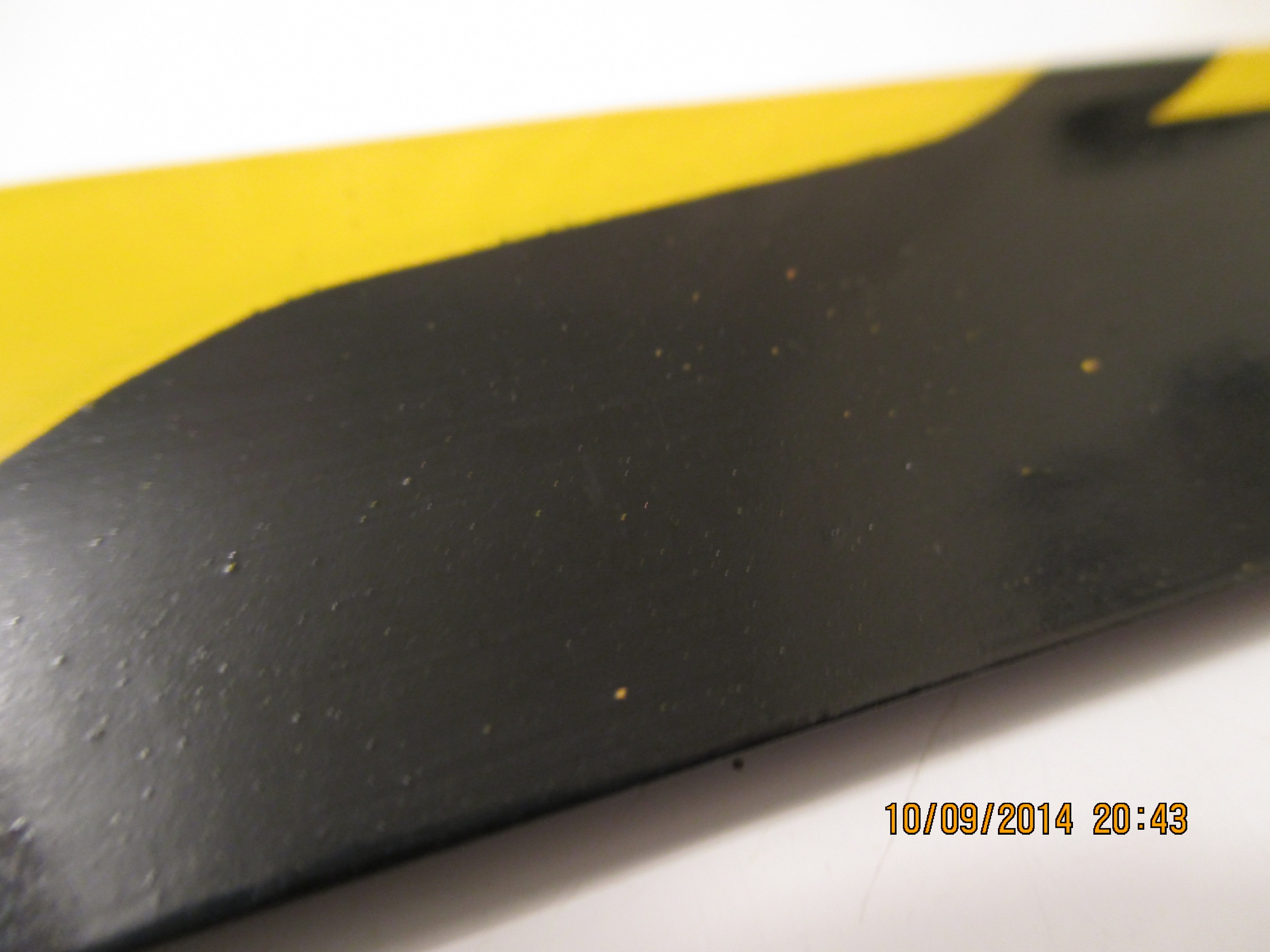

Делал попытку купить лопасти "чуть дешевле"чем в обычном магазине.
Заказ делал на Ali...ess.
Лопасти имели ценник в 760 руб., что на 500-600 руб дешевле чем в обычном модельном магазине.
Поверхность лобика профиля вся в глубоких царапинах....
Впечатлило как вклеена втулка болта крепления...
Слой краски такой толщины, краска НАЛИТА, что на поверхности красивые воронки-кратеры...
Сама поверхность, видимо, после покраски посыпалась пылью и абразивом....
Хороший наждак получился...
Но это всё ерунда, по сравнению с размером каждой лопасти....
Левая:
Правая:
Обе лопасти для наглядности:
И КУДА и КАК можно УЛЕТЕТЬ НА ТАКОМ ЧУДЕ?!
После месяца споров с МАГАЗИНОМ, они утверждали, что ЛОПАСТИ ОТЛИЧНЫЕ, деньги всё таки вернули....
Вот так закончился мой эксперимент по экономии...
Не думаю, что Там что то изменилось с качеством....
Хотя, кто хочет, может испытать судьбу...
