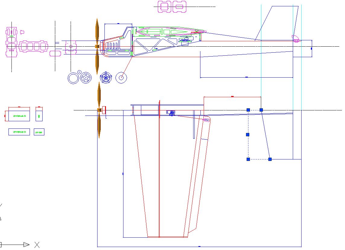

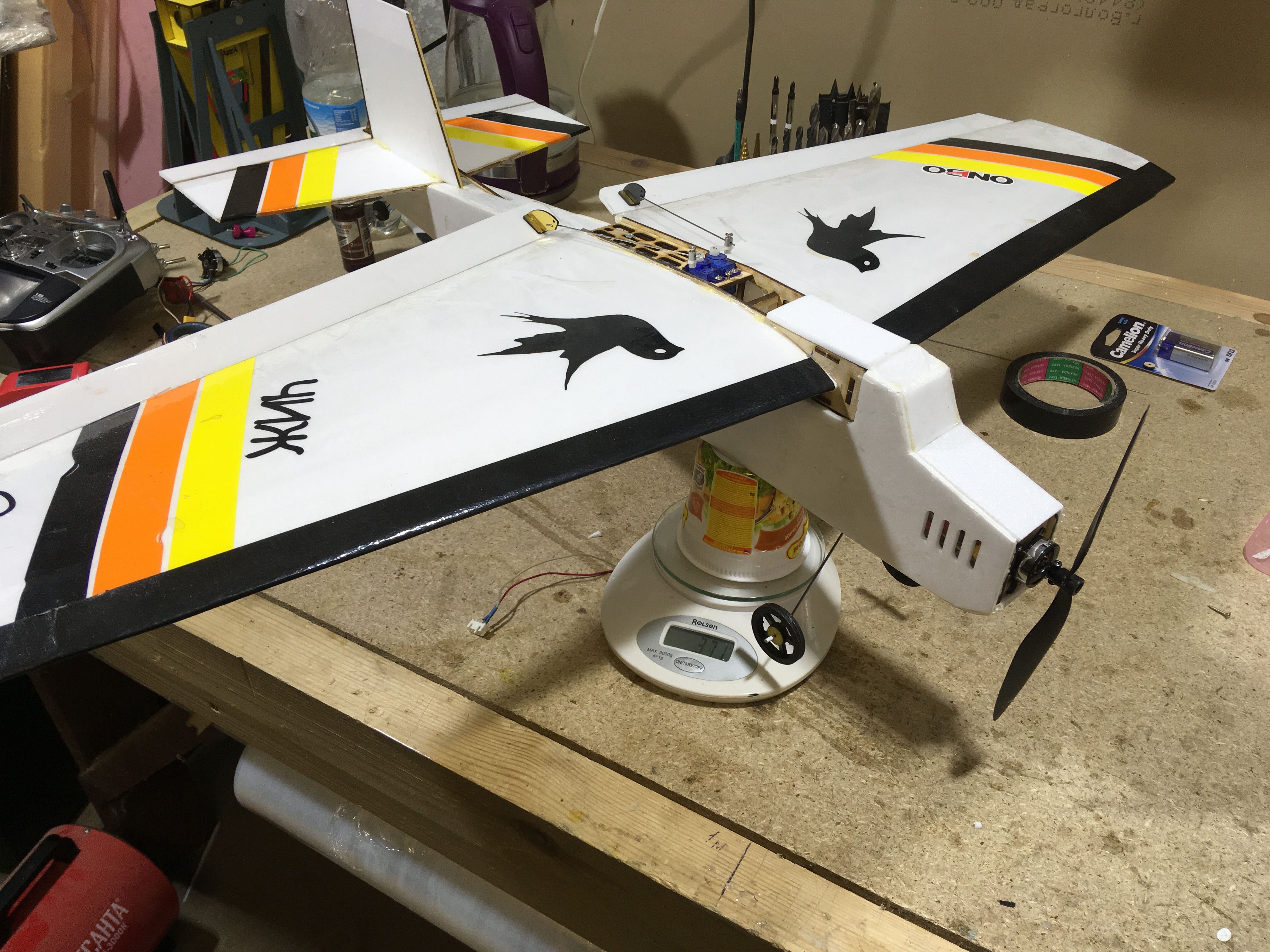

В процессе новая модель на базе уже разработанной. Чижик тренер.
Ориентирована на обучение с возможностью быстрой реконструкции на бойцовую модель.
Легким движением руки... (С)
По сути дела это бойцовка с опцией установки на фюзеляж со стабилизатором.
Переделка будет заключаться в снятии мотора с регулятором с бойцовки и установки на фюзеляж тренера. Ну и разумеется перенастройка аппаратуры.

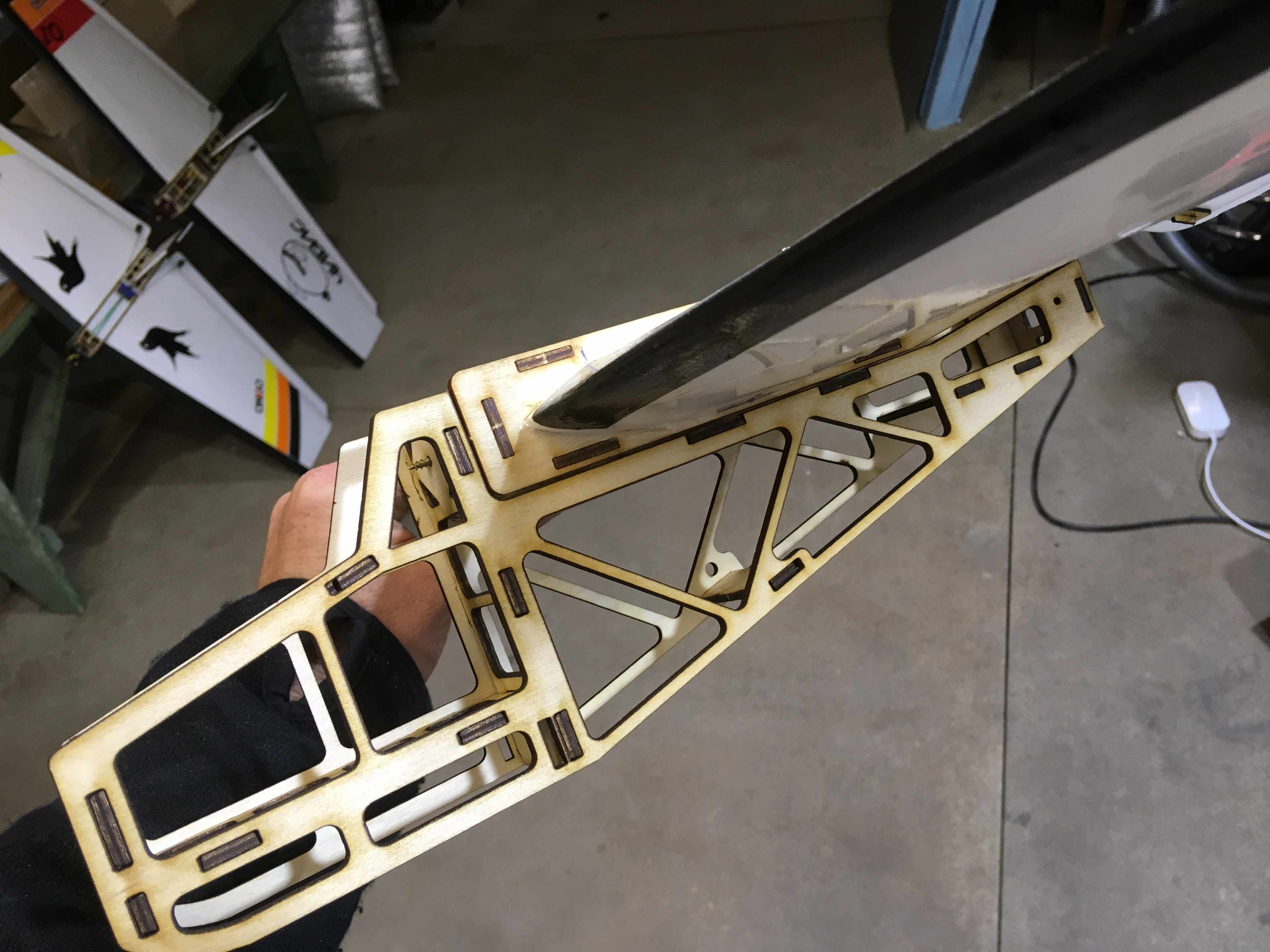

Первые резы...
Re: Чижик тренер
Едем дальше...
Re: Чижик тренер

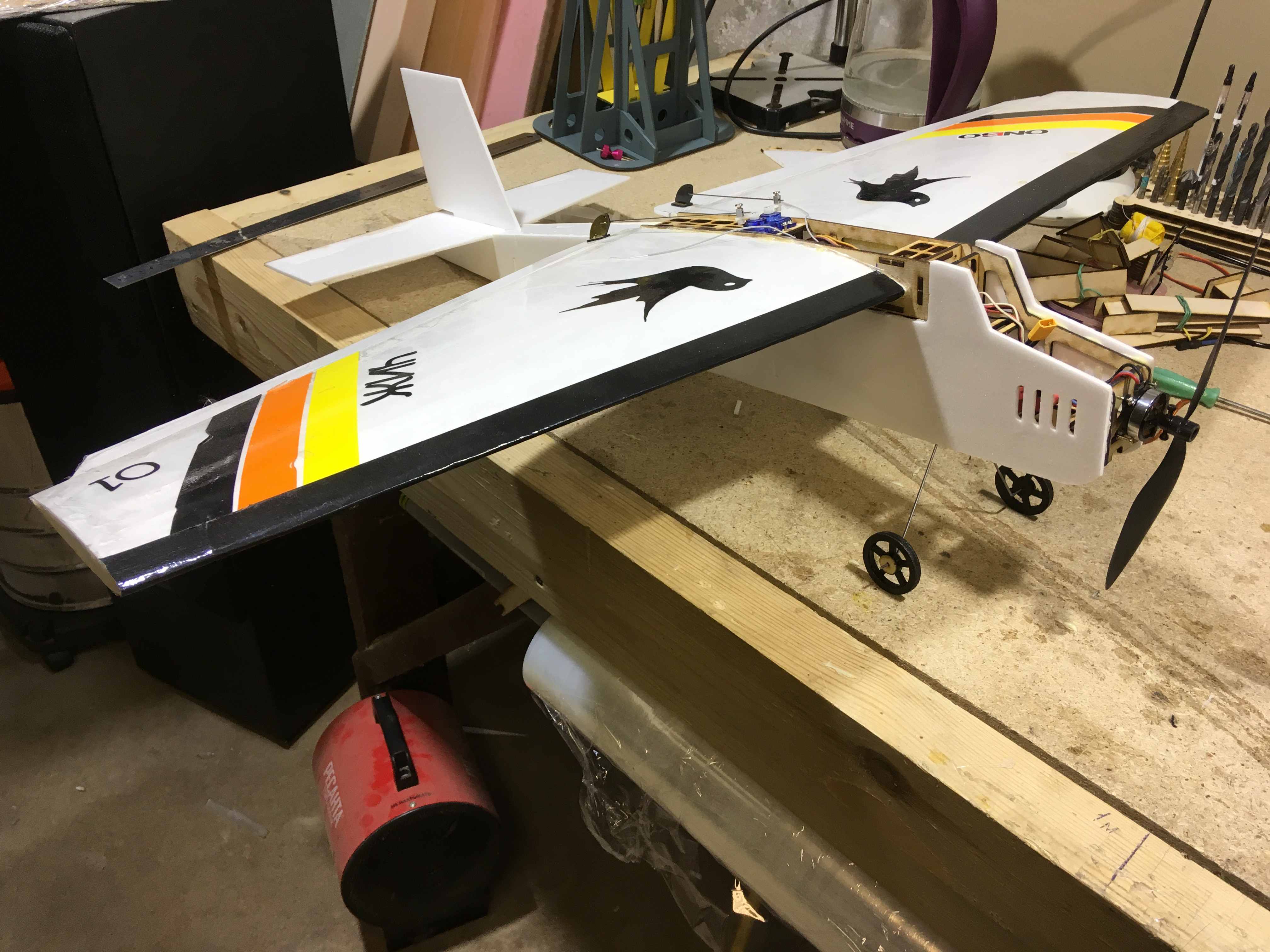

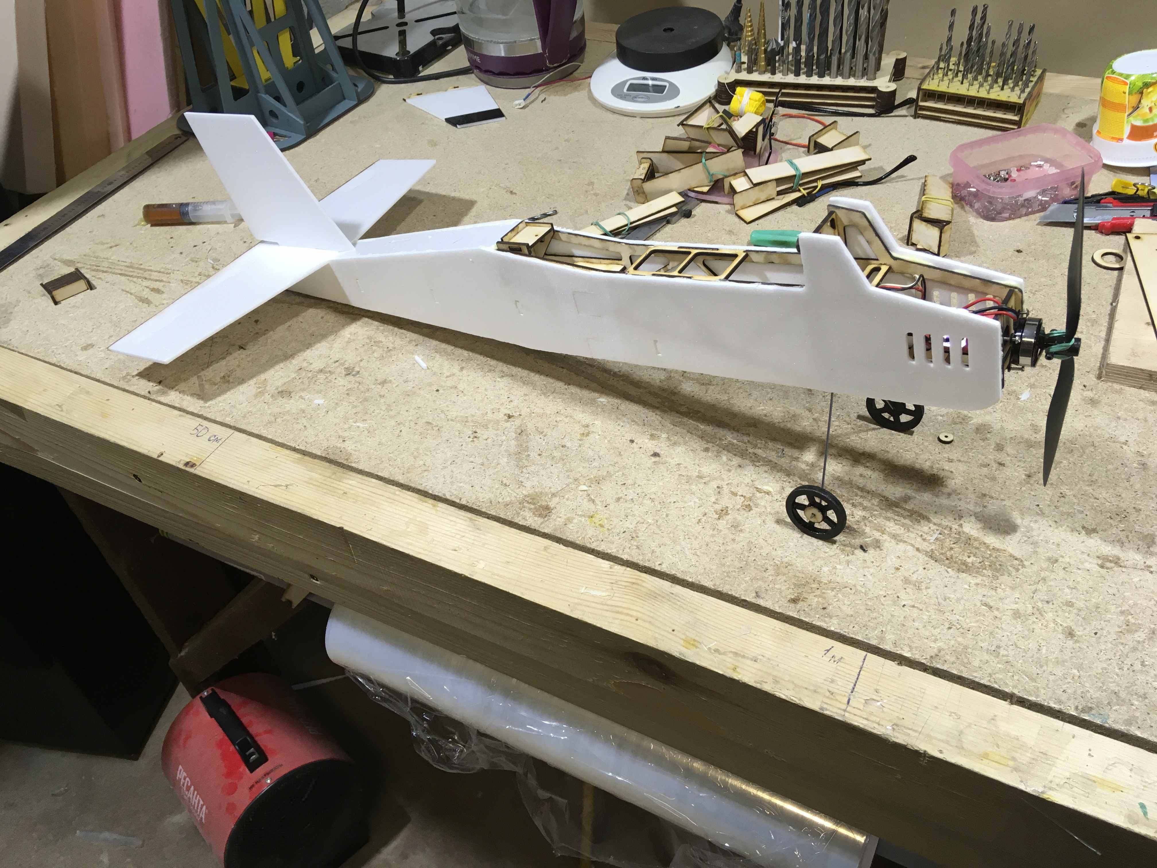

Почти собрал.
Ждем летную погоду...
Re: Чижик тренер

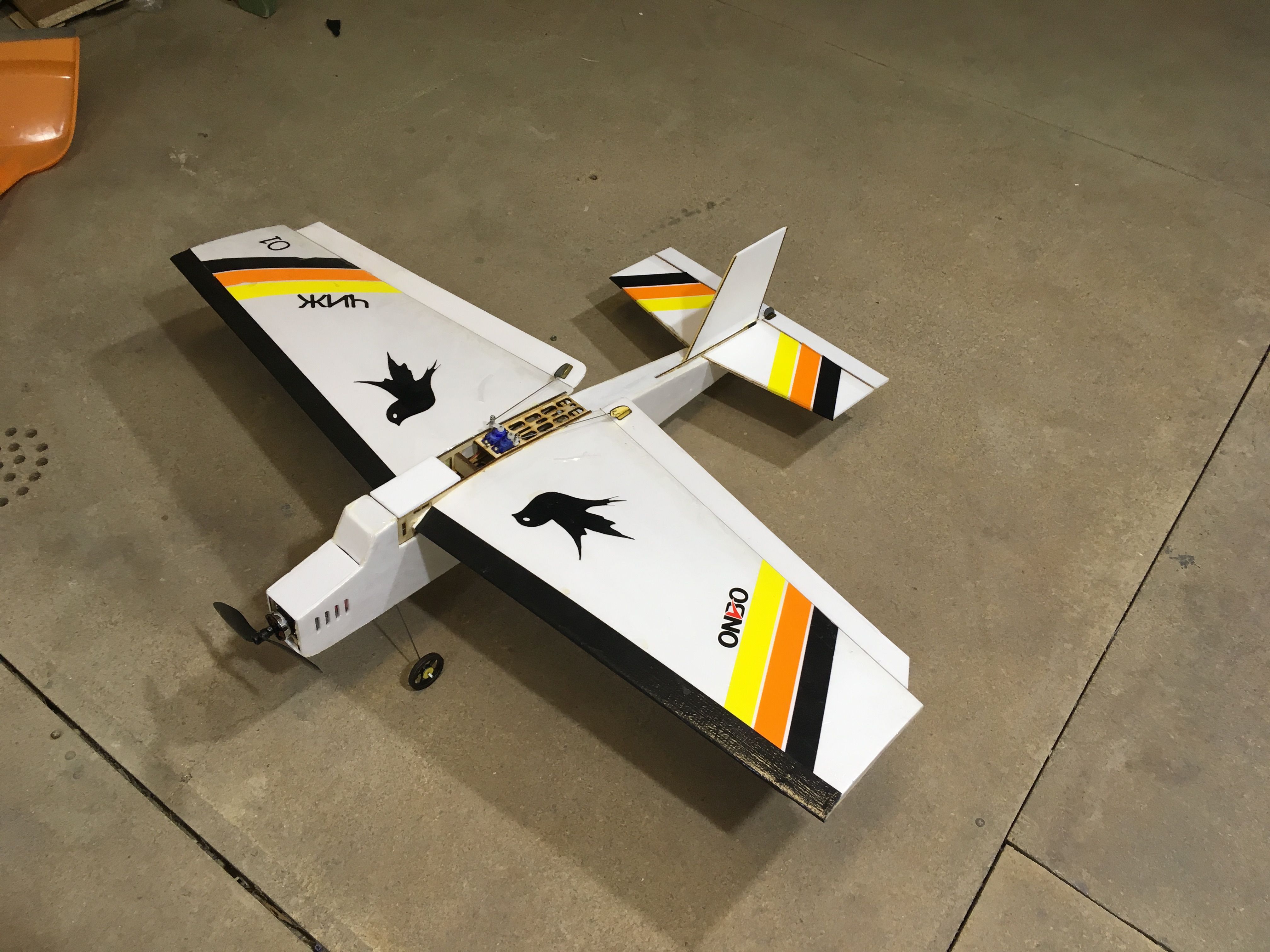

Саш, судя по тому, что на виражах самолет довольно сильно проваливается, есть подозрение об увеличенной удельной нагрузке на крыло. Сможешь посчитать в гр/дм2 ? Площадь крыла считается с элеронами и подфюзеляжной частью, площадь ГО не учитывается, т.к. она не несущая...
И.. эта... для тренера, я считаю, все-таки относительное удлинение крыла должно быть побольше...
Re: Чижик тренер
Гена, спасибо за отклик!

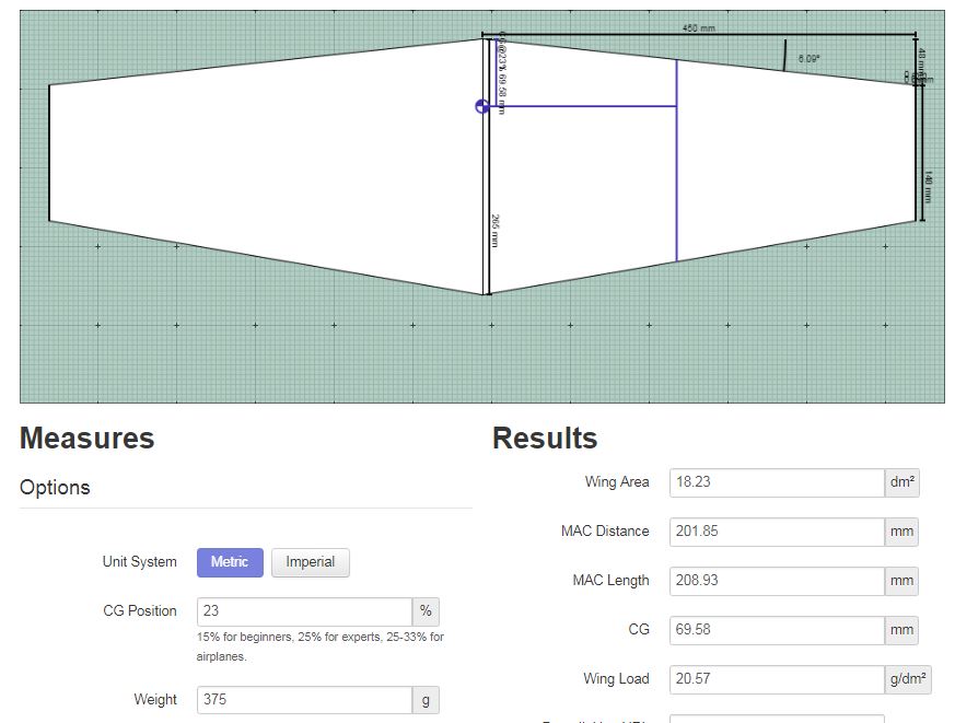

По нагрузке.
По упрощенной схеме считаем, что Тренер - это по сути тот же Чижик, не считая фюзеляжа и стабилизатора.
Т.е. Чиж и Чиж тренер одинаковы, за исключением веса. У первого вес <240 Граммов. У второго 375.
Соответственно нагрузка на крыло у Чижа 15 г/дм2
У Тренера 21 г/дм2
По относительному удлинению крыла - не могу не согласится с выпускником КуАИ!
Недоработки есть. Борьба с ними идет. Но ввиду отсутствия конструктивной критики (или вообще отсутствия таковой) и интереса к теме - борьба идет вялая!

По нагрузке.
У Тренера 21 г/дм2

Re: Чижик тренер
Начинающему пилоту будет сложно им управлять,я таак думаю.
- Сообщения: 1036
Re: Чижик тренер
Ну я на видео не увидел просадок , модель не весит ничего , это просто Саша так летел . А вот тренер , он для чего ? Научиться пилотировать ?
У всех имеющих в этом деле опыт , модель полетит легко и хорошо ( что им тренировать ? ) , а новичку справиться с таким короткохвостым самолётом будет не просто . Он же вёрткий по тангажу . Вспомните как сами начинали . Увеличить бы это плече хотяб % на 30 . Ну это я так думаю .
Re: Чижик тренер
Крыло без V? Тогда тренер это слабый. Посадка с козлением - явно высокая скорость на посадке. Цессна-150 садилась сама. Просто убираешь газ и отпускаешь ручки.
Re: Чижик тренер
Саш, и просто мое мнение. Что ты сотворил- это МФУ, и принтер и сканер и хрен знает чо исчо... ничо толком не работает, лучше отдельно принтер и т.д. по списку. Поэтому тебе надо тренер доработать:
-убрать интегрированную бойцовку, просто спроектируй крыло, будет экономия по весу. Принцип "брюки превращаются, превращаются брюки..." тут не катит
-увеличить удлинение крыла, хотя бы до 5-6.
-увеличить плечо ГО, следовательно можно подзажать его площадь
-крыло разработать с положительным V, 4-6град будет достаточно, появится стабилизирующая составляющая Cy при крене.

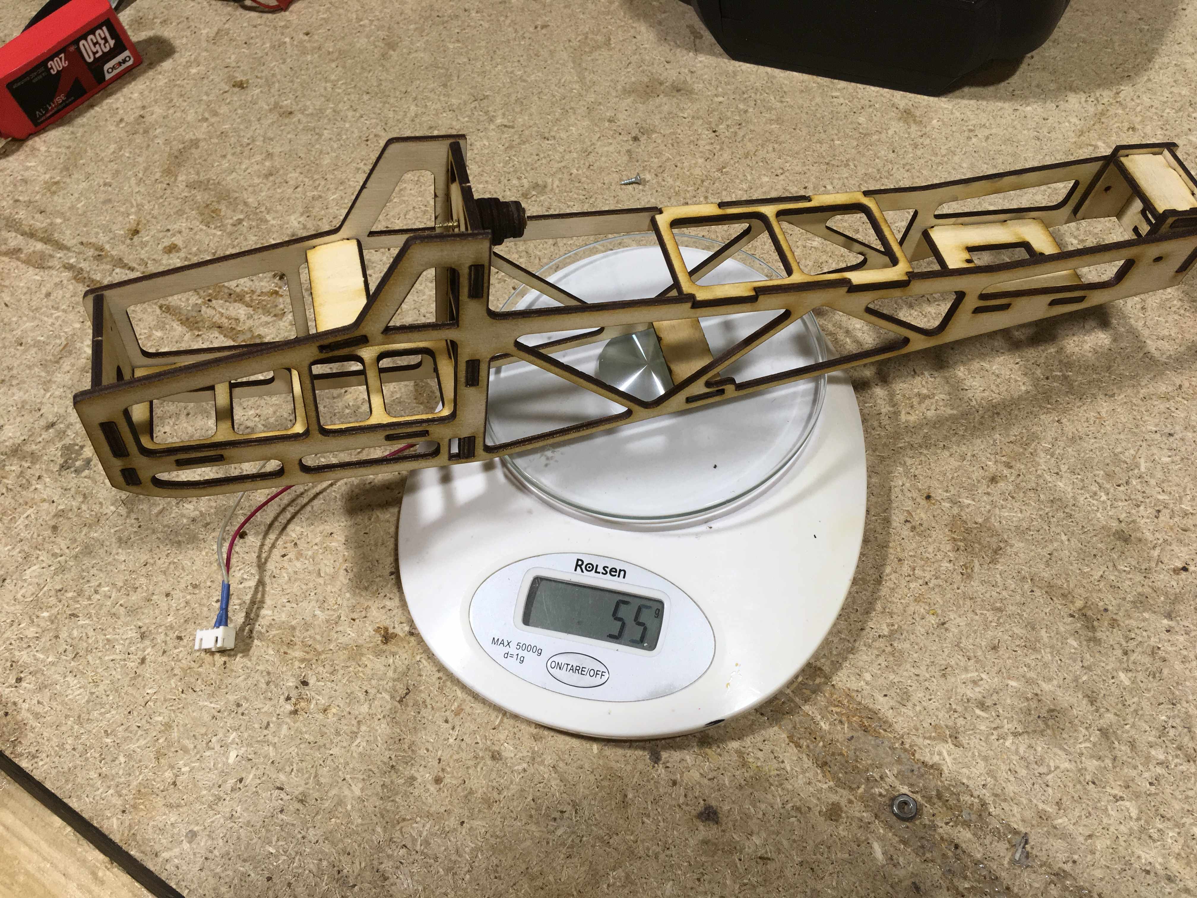

Саша, ты просил критики-принимай. Мотора в 55 гр очень много. Надо убирать фанеру сзади всю. Она усиливает фюзеляж там, где это не нужно совсем.
Re: Чижик тренер
Саня (Пенсион), как я понял- это "последствия" МФУ, как писАл афтар- берем и переставляем мотор с бойцовки на тренер...Пенсионер писал(а): Мотора в 55 гр очень много.
Конечно, для тренера такой размерности вполне достаточно 20-25гр. мотора, типа 2205-1400, рега 15-20А и легкого акка 500-800mA 3S+ винтик 8*4.3SF и будет ЩАСТЕ
Re: Чижик тренер
Не совсем понял, откуда информация про 55 граммовый мотор?Пенсионер писал(а): Мотора в 55 гр очень много.
Где именно?Пенсионер писал(а): Надо убирать фанеру сзади всю. Она усиливает фюзеляж там, где это не нужно совсем.

Фанеру надо убирать хотя бы до середины площадки под крыло , это позволит поставить более легкий аккумулятор ,меньше будет проблем с центровкой. Смотрел на видео первый полет там центровка была задневатая , во втором полете проблема видимо решилась заменой аккумулятора

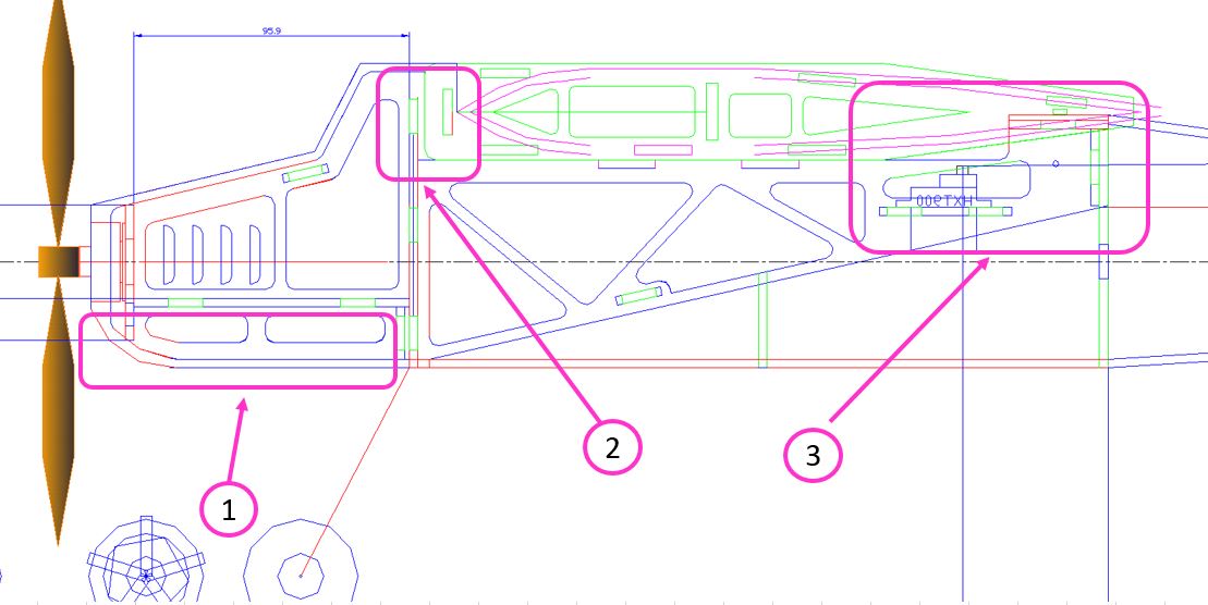

Re: Чижик тренер
Саш, вот простенький чертеж. Скачиваешь, рисуешь в графическом редакторе, что нужно убрать. Потом будем предметно разговаривать.Пенсионер писал(а):Саша, ты просил критики-принимай. Мотора в 55 гр очень много. Надо убирать фанеру сзади всю. Она усиливает фюзеляж там, где это не нужно совсем.
download/file.php?id=3688&mode=view
Re: Чижик тренер
стажер писал(а):Фанеру надо убирать хотя бы до середины площадки под крыло
Сереж, вот простенький чертеж. Скачиваешь, рисуешь в графическом редакторе, что нужно убрать. Потом будем предметно разговаривать.

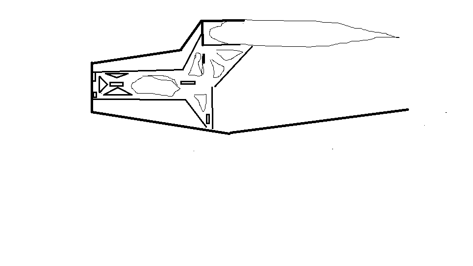

Re: Чижик тренер
Саша. Пишу плохо: не мотора, а все моторамы в 55 гр очень много. Редактором пользоваться не умею. Попробую по старинке нарисовать на клочке бумаги.
- Пенсионер
- Сообщения: 227
- ФИО: Фомиченко Александр
Re: Чижик тренер
идея ниже.
- Вложения
- Безымянный.png (8.81 КБ) 29222 просмотра
Re: Чижик тренер
Саша, я понял твои мысли.
Вместе с этим есть вопросы!
Если убрать "лишнюю фанеру" в т.1., то здесь мордочка будет постоянно мяться. В конечном итоге будет дырка.
Это ж тренер! Он должен быть расчитан на грубые посадки, клевание носом, а также на небольшие морковки.
Далее... В т.2 расположена бобышка, на которую садится крыло. А в точке 3 находится кронштейн и прижимной винт, удерживающий крыло.
Если удалить промежуток от т.2 до т.3, то задний кронштейн (посадочное место), а вместе с ним и все крыло будет висеть на жиденькой потолочке, что опять-таки не будет способствовать прочности конструкции и отвалится при первом серьезном ударе об землю.

Re: Чижик тренер
Саша. тренер должен быть в первую очередь летучим. Для этого нужна низкая нагрузка на крыло. Т.1 усиливать не стоит.Лучше форму фюзеляжа поправить. к Т.2 вполне хватит того, что нарисовано. а т. 3 не крыло крепится к фюзеляжу. А наоборот нагрузки от задней части планера передаются. Т.е. ты хвостовую часть крепишь к крылу. Которую вообще можно отдельно испонить от носовой части фюзеляжа. Т.е. к крылу отдельно крепить пердок с моторамой и стойкой шасси спереди. а хвост отдельно к задней кроме (и чуть дальше) крыла.Если хочешь усилить "жопу", так хватит бальзовых реечек вдоль швов боковин. И под серву не нужна фанера совсем. площадки из пенопласта на косынках хватит.
Не удасться сделал самолет, который не будет ломаться при ударах. Но, чем меньше будет вес/нагрузка на крыло, тем меньше будет самолет ломаться при неморковном падении. Ты же крылья не усиливаешь фанерой по всей длине. Чтобы они не ломались.
Предлагаю тебе схему, когда из фанеры , по сути, ТОЛЬКО моторама сделана. И соединена с крылом и шасси. Этого достаточно, чтобы самолет летал. Твоя схема-это некий кокпит. А за ним жуткий концентратор напряжения. В самом любимом месте для поломок фюзеляжа. При твоих площадях 55 грамм даже для всего фюзеляжа многовато.... Напомню,главная характеристика тренера-малая удельная нагрузка на крыло. Именно она позволяет летать на малых скоростях. Особенно на посадке. Ставить слабый мотор. акб малой емкости-читай малый вес ВМГ. И в аварийных ситуациях бросать ручки, чтобы минимизировать травмы при падении. Т.е. плашмя упавший тренер с малой нагрузкой практически не страдает. А при морковках не помогут и твои усиления....
Это мой взгляд на ошибки в самой концепции твоего тренера. Высказан по твоей просьбе. Но все решать конструктору.
Я бы вообще удлинил только мотораму на крыле от имеющейся . Вынес мотор вперед, а сзади отдельно хвост приладил. Выигрыш в весе будет колосальный.
