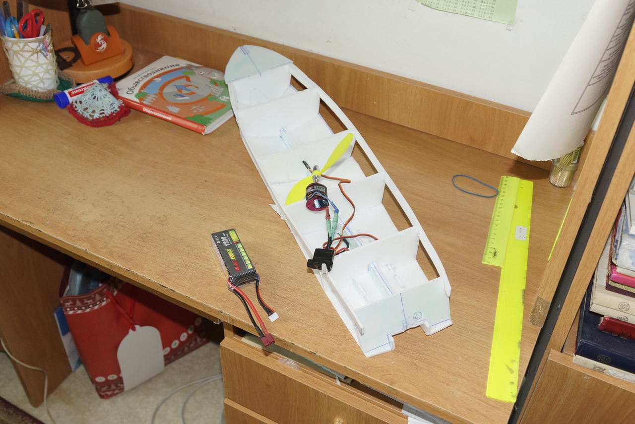

Re: Радио управляемый катер
А что с начинкой катера?
- Сообщения: 174

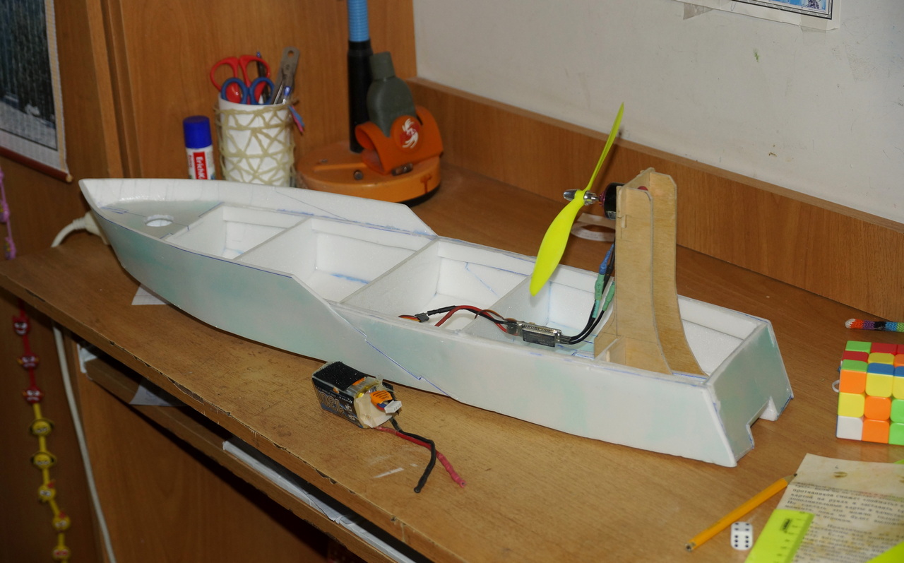

Мозгуем как сделать дейдвудную трубку и гребной винт.
Двигатель авиационный, регулятор тоже. Аккум тоже. Боюсь, что в корпусе он перегреется.
На семейном совете была выдвинута идея поставить двигло на палубу с воздушным винтом в кольце.

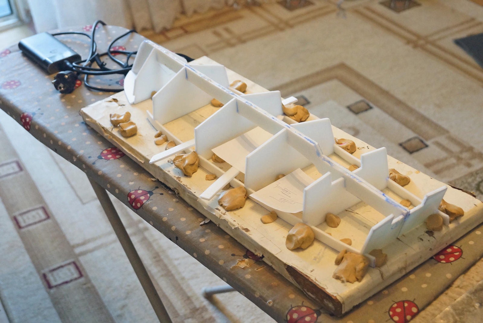

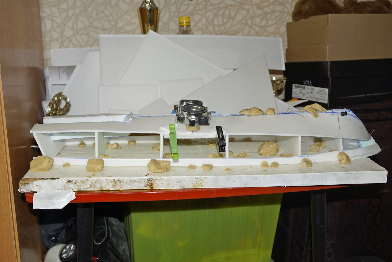

Обшиваем борта, ставим мотораму на палубу. Дальше будем нагружать балластом и смотреть осадку.
Первый запуск в ванне. Если будет неусточив, придется делать боковые поплавки.
Прототипа нет, делаем все сами.

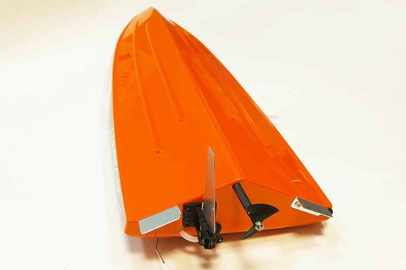

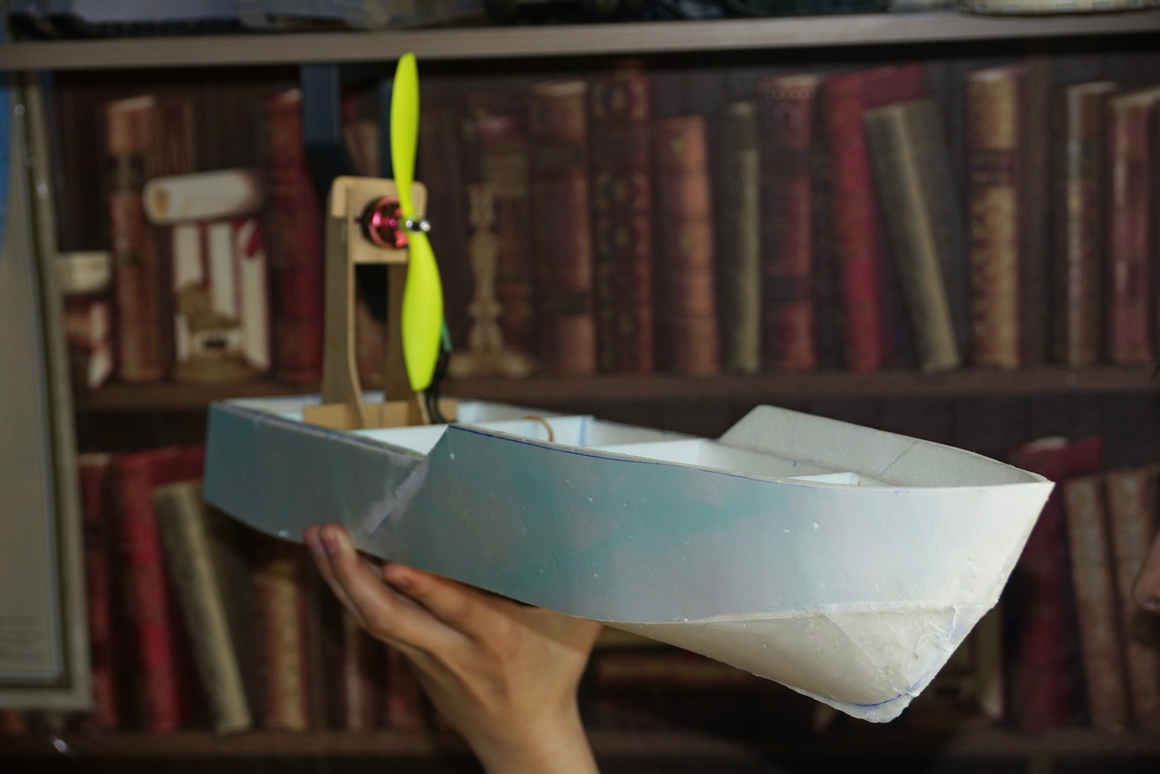

Я в свое время ставил авиационный БК нормально работали ,сделайте полупогружной винт-см. на фото (прямой вал, переходник,двигатель )у меня на обоих катерах такая схема + можно поставить транцевые плиты чтоб выставить угол глиссады ,насчет дейдвуда с валом я конечно не спец в самодельном варианте но мне кажется под искать подходящую спицу (усиленную велосипед,мотоцикл) и трубку с втулками или подходящими подшипниками + отводная трубка для шприцевки вала . Винты можно в интернете найти но двигатель все же потом под искать судомодельный с водяным охлаждением ,или автомодельный и изготовить рубашку .
Но судя по ширине и длине модели она больше под гребной винт рассчитана если ставить воздушный винт то будет неустойчива к опрокидыванью на разворотах (катера с гребным винтом иногда в ,,бочку,,бросает ) и да придется делать поплавки или же нарастить корпус до нужной ширины (как я понимаю модель делается из потолочной плитки )

То же пробовали делать катер с авиа БК мотором и воздушным винтом.Весьма неустойчивый аппарат получился.Видимо опыта постройки не хватает.Попробовали катер на воздушной подушке.Понравилось гораздо больше,тем более что катер прекрасно ходит и по воде,и по асфальту,и в зале, ....

Ну он как минимум широкий должен быть тогда есть шанс более устойчивым его сделать .

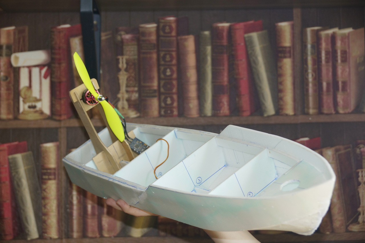

Дошиваем фюзеляж, и делаем мокрую "пристрелку" на устойчивость.
Только не понятно, "может быть неустойчив". На виражах? Или сразу в статике?
При тяге от воздушного винта, я надеюсь поставить центр тяжести как можно ниже.
Термин "неустойчив" неправильный.
Правильно говорить "остойчивость" (поперечная и продольная) - способность судна сохранять и возвращаться в нормальное положение при воздействии кренящего момента. Для обычных судов существует угол крена, после которого судно не возвращается в исходное положение, а переворачивается. Килевая яхта всегда возвращается в нормальное положение за счет смещенного ЦТ. Так же самовосстанавливающимися проектируют спасательные шлюпки, специальные катера для служб спасения и т.п. Динамическую остойчивость можно регулировать высотой рулей относительно диска вращения винта, т.е. добиться крена внутрь циркуляции.
Устойчивость (на курсе) - это несколько другой термин.
Н в общим остойчивость по крену на разворотах будет малая из за ширины корпуса судна и высокого ЦТ

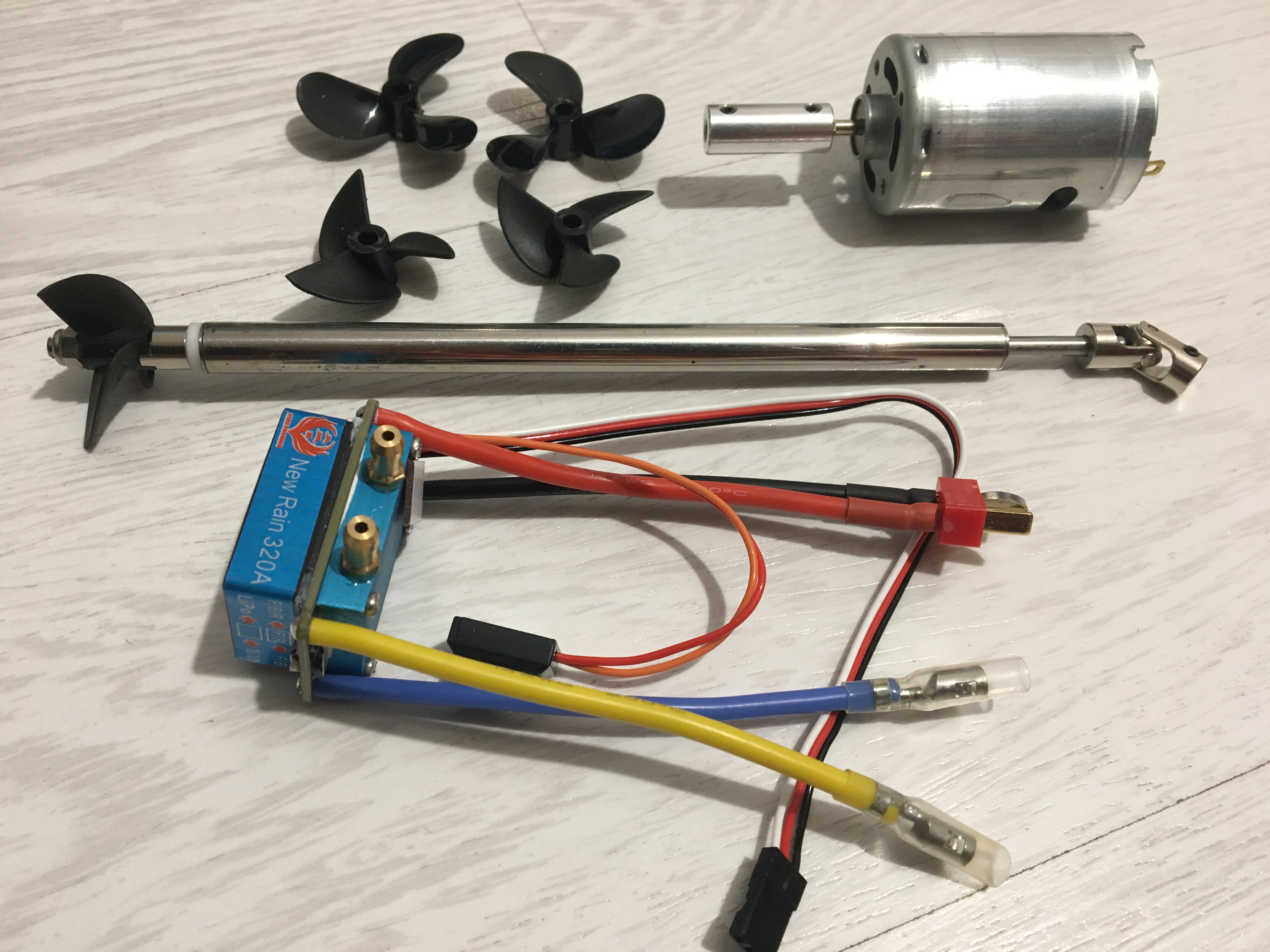

Есть вот такой комплект. Пробовать надо на 2 банках. У отца на 3-х сгорело что-то.
неплохой наборчик ,рубашку охлаждения можно из медной трубки изготовить ,намотать вокруг корпуса двигателя ,зафиксировать ,по сторонам вход и выход вывести соединить силиконовым шланжиком один конец от рубашки с трубкой для выхода воды ,а другой конец с трубкой регулятора(если на регуляторе имеется рубашка ,или ее изготовить ) от регулятора вывести шланг соединяющей с трубкой забора воды трубку либо перед винтом чтоб поток воды нагнетаемый винтом заходил в систему ,или просто вывести не перед винтом ,а просто чтоб встречный поток воды забирался трубкой в процессе движения .

Чуть позже сфотографирую систему на своей лодке и выложу .

Саша комплект строго для АБ 2-х банок?
Задумка сего проекта заключается в развитии конструкторского мышления сына.
Моя помощь минимальна. Под гребной винт придется немного подругому делать.

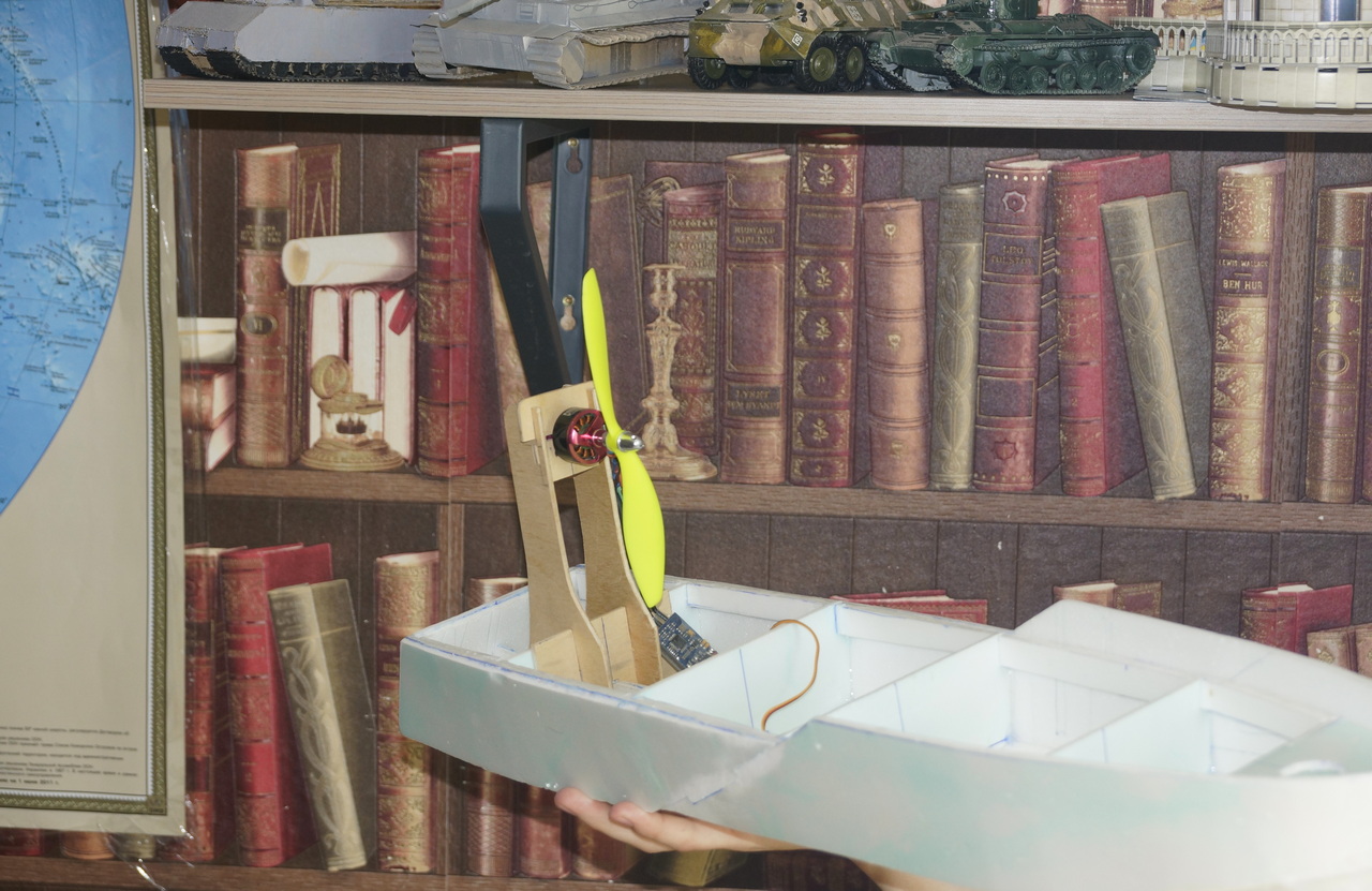

Наш силовой агрегат на фото. Делаем мотораму.
Сколько этот комплект стоит?

Обшит корпус, сделали мотораму. Провели водные испытания в ванне. Плывучесть большая, погружения нет. Стоит ровно на днище даже с акумом, осадки нет. Загрузили балластом больше 500 граммов, стало лучше. Теперь встал вопрос какой делать руль, воздушный или погружной? Мысль подсказывает, что погружной будет эффективней. А может быть и совместный, водяной и воздушный. Впереди установка рулевой машинки с пером руля и установка палубы.
Как по мне то тут воздушный надо ибо набегающим потоком обдуватся будет ,хотя и погружной тоже не плох но все же сюда просится гребной винт ,а по весу это да лодочка из пены сделана ,я в свое время собирал лодочку из рекламного ПВХ там и вес был и какая никакая прочность .
