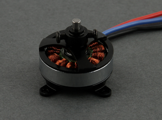

В свое время был достаточно популярен мотор 2205 1400кВ. http://www.rcfair.com/en/product/7520/
Какой сегодняшний мотор может послужить заменой (альтернативой) данного мотора?
Альтернатива 2205 1400kv

Очень качественный мотор с мононамоткой.
https://aliexpress.ru/item/32737117225. ... 1439147049
Вот чуть мощнее и... дешевле
https://aliexpress.ru/item/32872347629. ... 5583412722

Да, летаю на них года 2, чпу фрезеровка корпуса, хорошие подшипники, намотка 1 проводом, при тех же весо-габаритных характеристиках имеют 15-20% прибавку по мощности. Сережка Должиков, когда поставил его на Грифон, был удивлен "мощей". Реги (не брендовые) всегда ставлю с 50% запасом. Для этих оптимально 20А.
Винтик для 3х банок при данном кВ- "стандартный" для пены 8*4,3 SF
В Михайловке на боях по мини с этим мотором, только кВ 1800, занял 1 место.
