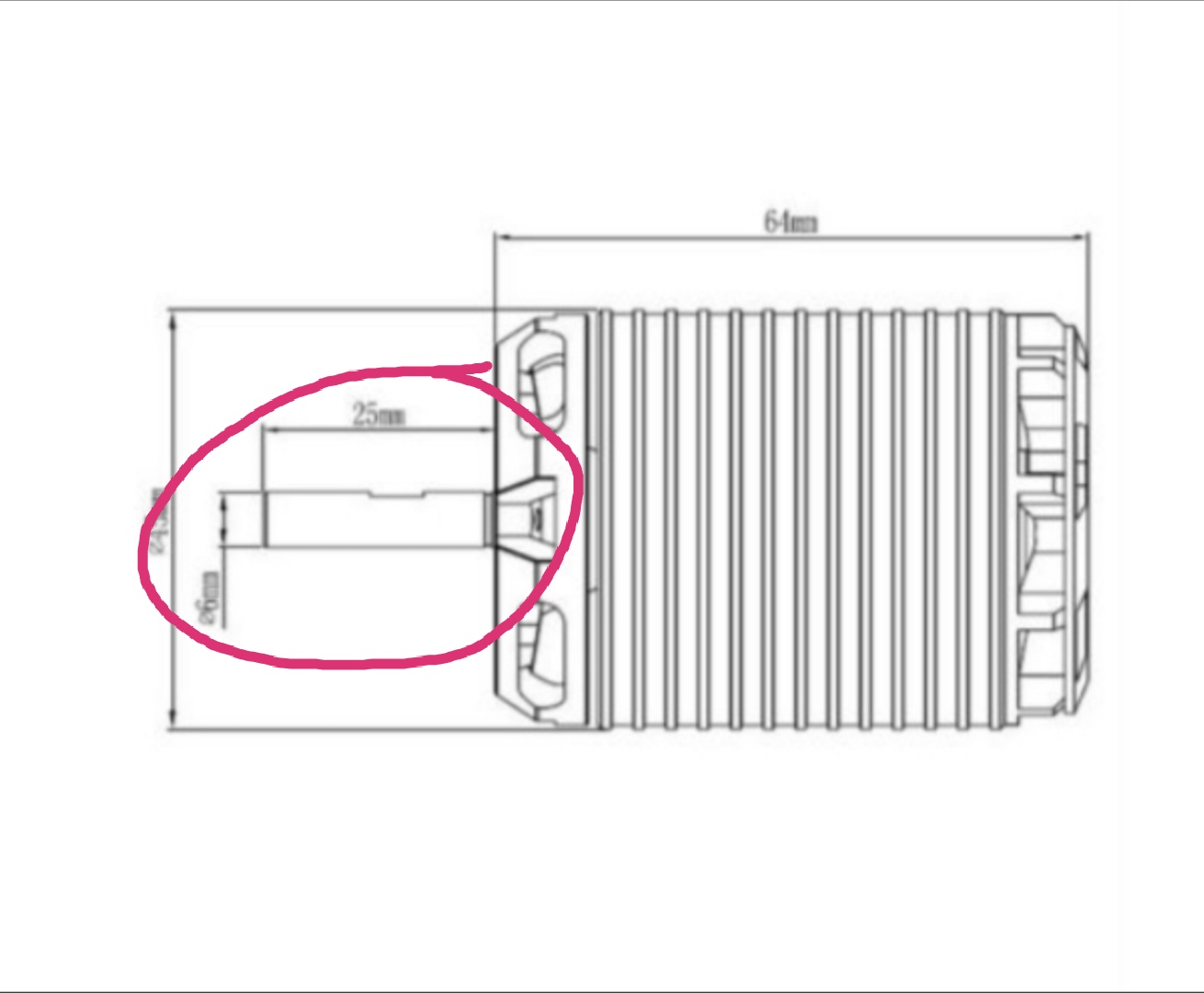

Кто может помочь решить одну задачу, нужен токарь.
Надо выходной диаметр вала, 6мм сделать 5мм...
Вал каленый, это понятно.
Естественно, не за спасибо. Оплата наличными.
У кого есть знакомые мастера?!

Вал может быть каленый не на весь диаметр. И если снять каленый слой то будет пластилин. Может рассверлить или расточить то куда он вставляется?

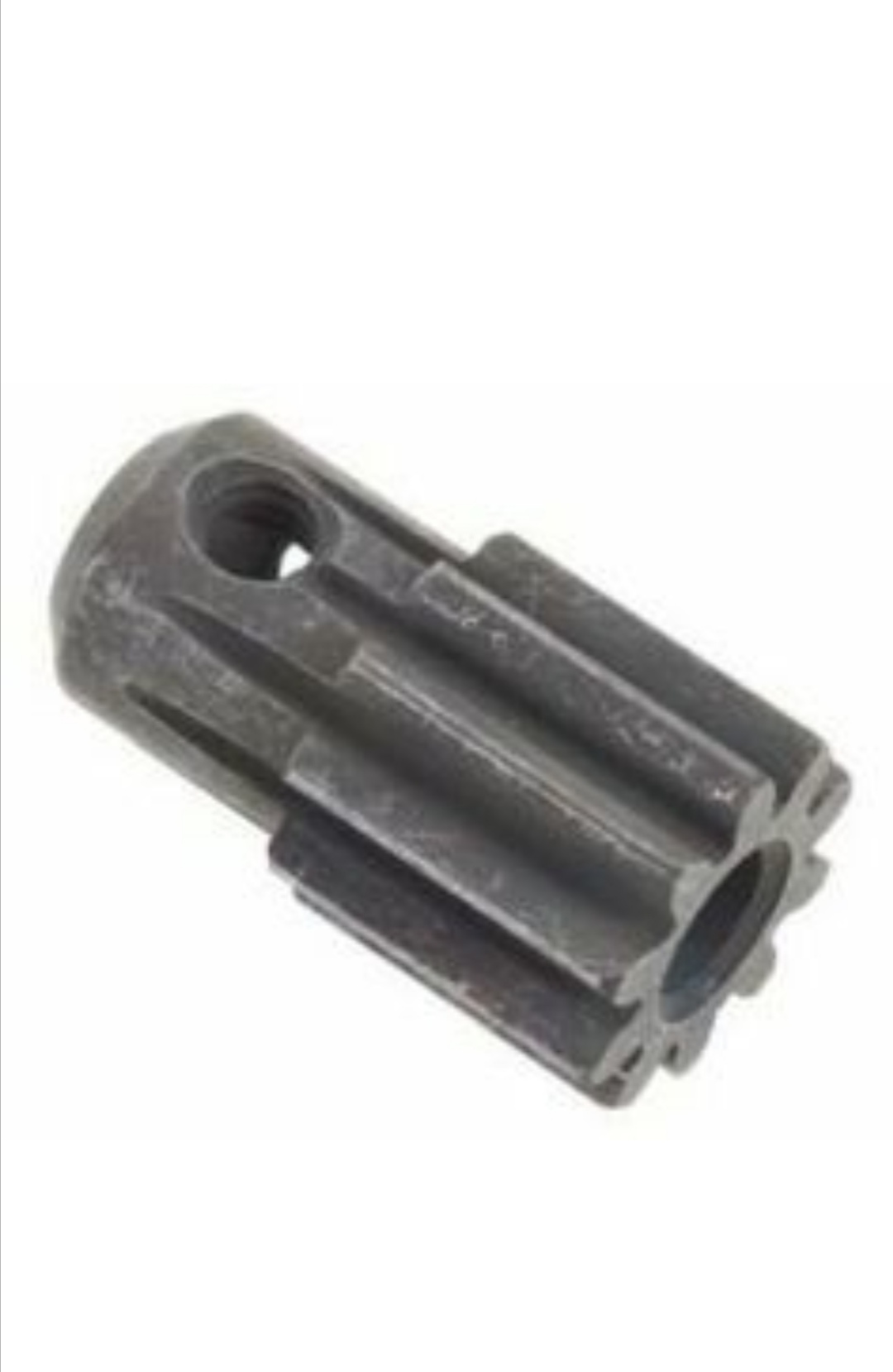

Он вставляется в шестерню.rccombat писал(а):Вал может быть каленый не на весь диаметр. И если снять каленый слой то будет пластилин. Может рассверлить или расточить то куда он вставляется?
Шестерня закаленая, она ведущая.
Запас шестерни позволяет её рассверлить, но как и чем?!
Отпустить можно, как потом её закалить то?
Я этого не умею.
Вот и пишу, нужен человек с правильными руками и станком. Всё должно быть ровно, обороты шестерни 22000об/мин.

Но в моем случае, при данных размерах и разборности узла данный способ не приемлем.
Расточить шестерню никто не взялся, то нет инструмента, то закалка мешала, точнее, никто не знает данных для обратной закалки.
В итоге нашёл мастерскую, в Кировском, после различных вариантов, а он один, был сошлифован вал мотора, узел собран и установлен на модель....
Стоимость за работу 500 руб., + поездка на а/м с Тракторного до Кировского и обратно. Пробки и глюки навигатора добавили позитива)))
