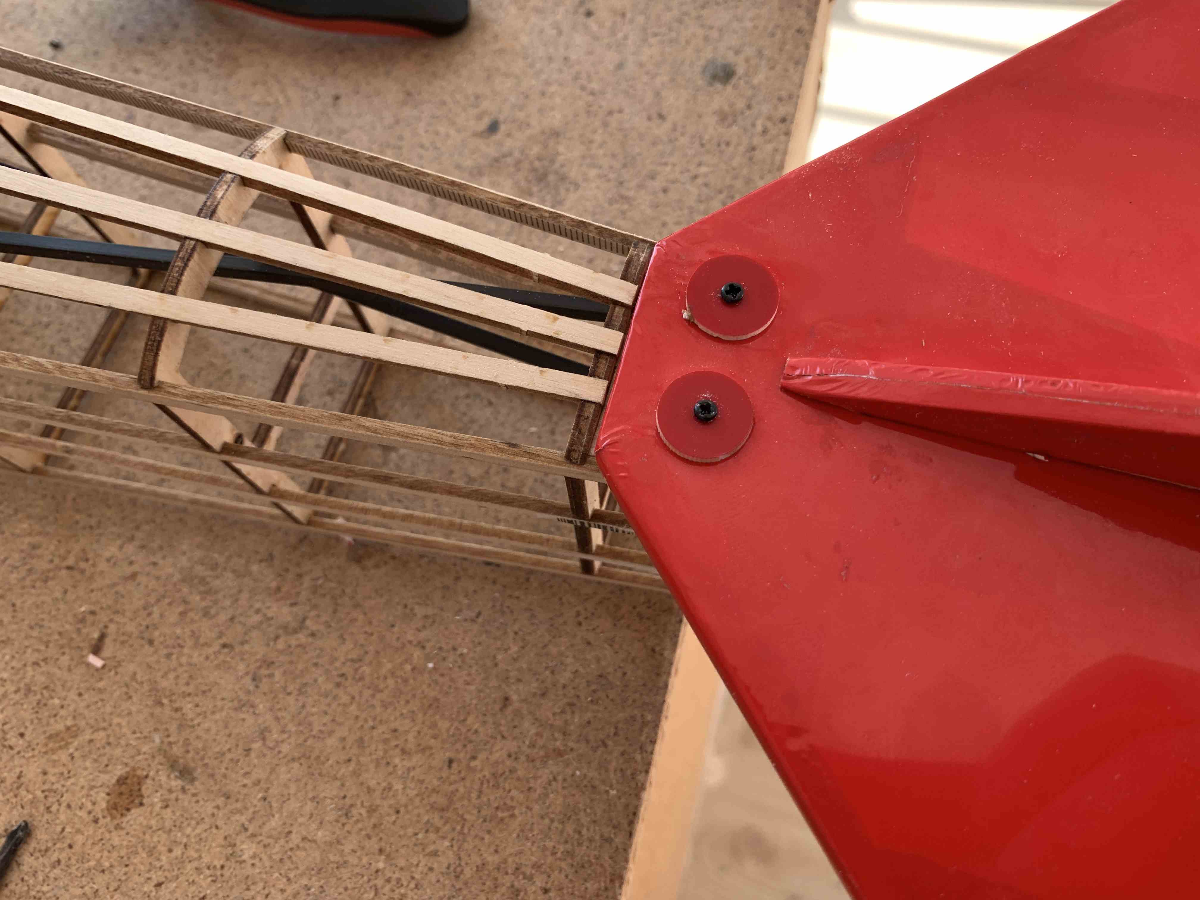

Управление ХО.
Крепление ХО к фюзеляжу.Я могу летать.

Re: Fokker D8
Саня, я с самого начала смотрел на твою конструкцию как перетяжеленную. Надо бы подумать об облегчении хвоста. Сечения деталей хвоста такие же, как и в центре/носу. И шпангоуты/стрингеры слишком часто расположены. Общее сечение хвостовой части уменьшается, а количество дерева на 1 см длины не очень. Скинешь 10 грамм на хвосте - сэкономишь 50 грамм в носу.
