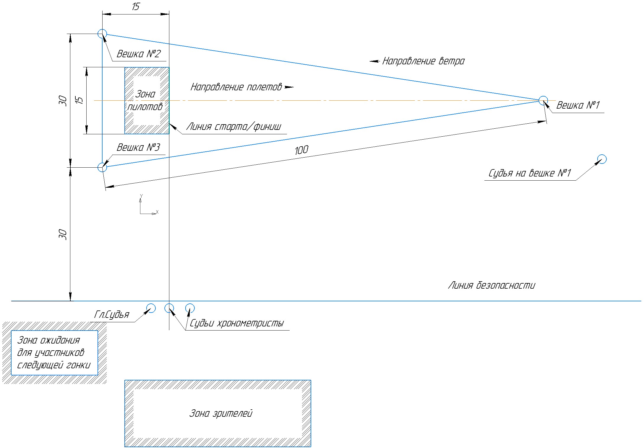

Для меня подобное мероприятие - в новинку.
Поэтому возник ряд вопросов.
Где линия финиша/старта?
Направление полетов?
Дисквалификация на тур или навсегда?
За что может быть дисквалифицирован пилот?

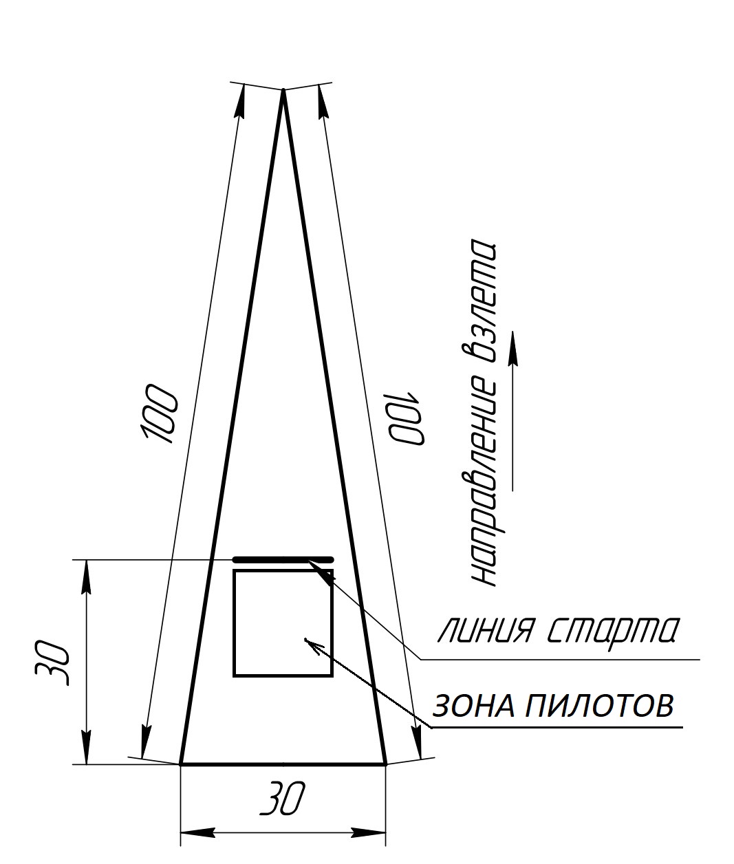

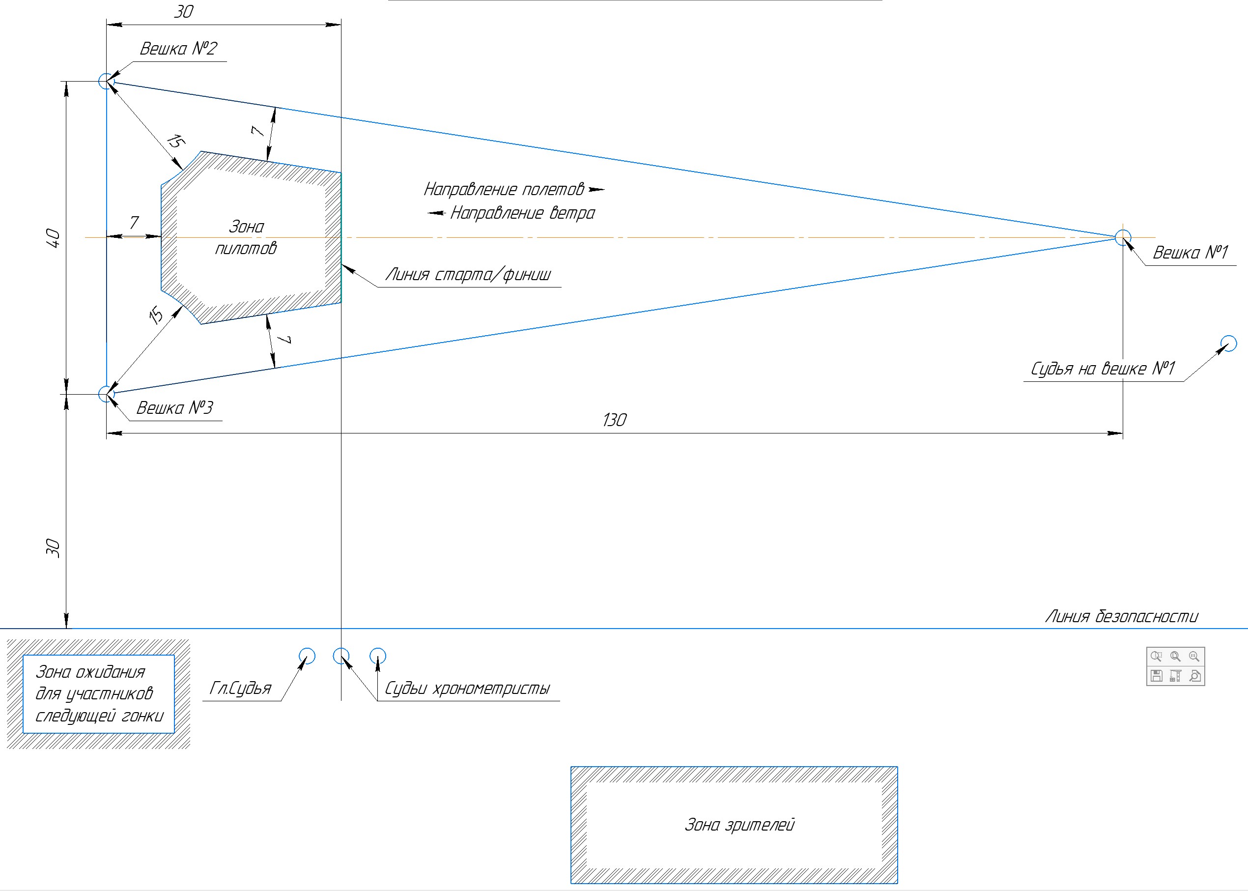

Покажите на картинке, как располагаются судьи.Алексей Арчаков писал(а):
7. Судейская коллегия состоит из Главного судьи, Судьи на старте и трёх Судей на вешках.
Кто ведет отсчет (работает с секундомером)?Алексей Арчаков писал(а): 9. Время полета каждой модели измеряется с точностью до 0,1 с. Отсчет времени начинается в момента, когда участник гонки получит команду старт и заканчивается, когда модель пересечет в полете линию финиша.
Пример расчета пожалуйста.Алексей Арчаков писал(а): За каждый тур присуждаются баллы в соответствии со скоростью, а именно: 1 секунда - один балл. Если модель не пролетела 10 кругов или ее пилот был дисквалифицирован, участнику ставится 300 баллов.
Сколько моделей за раз летят?Алексей Арчаков писал(а): Модели стартуют с интервалом в 1 с.
Поясните.Алексей Арчаков писал(а): Каждый участник гонок должен иметь одинаковое количество стартов в гонке.

Я еще думаю над этим. может на 2 и 3 вешку судью не ставить....
Линия старта/финиша есть на картинке и направление полетов есть на картинке.
Налетал ты 2 минуты и 12 секунд - получил 132 балла
Если в течение гонок какая-либо модель нарушает правила или летает, угрожая безопасности участников или зрителей, то Главный судья имеет право отдать команду на немедленную посадку и дисквалификацию модели на данный тур или на все соревнования.
По поводу интервала у меня пока вопрос... Взлет с интервалом позволит более безопасно взлететь моделям, но влечет увеличение количества судей... Подумать надо. Может уберу.
Я думаю. что желающих поучаствовать будет не много. Поэтому лететь будут две. Если много, то три.
Про одинаковое количество стартов убрал.
Re: Pylon Racing
А пилоты где находятся? В треугольнике по центру? Или за?
- Сообщения: 2292
Re: Pylon Racing
Честно говоря, это из-за меня большой вопрос. Я пока это выясняю.

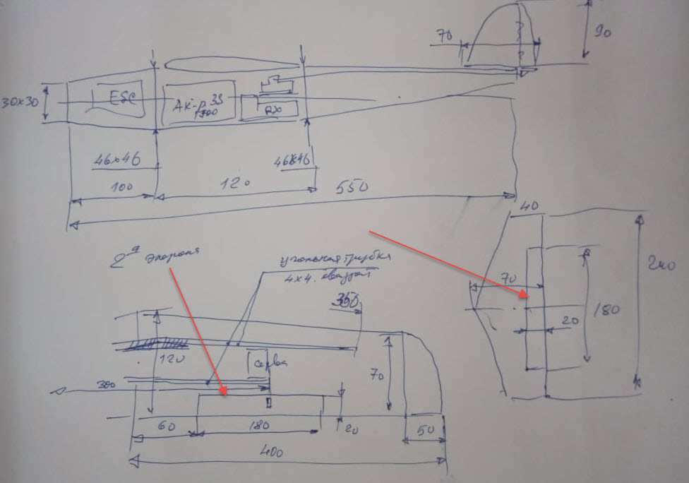

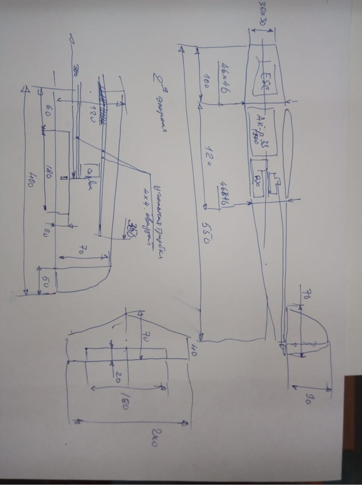

Навскидку, размах 800 мм, вес 500гр, батарейка 3S, 1000 мАч.
Леш, может чертежик есть?

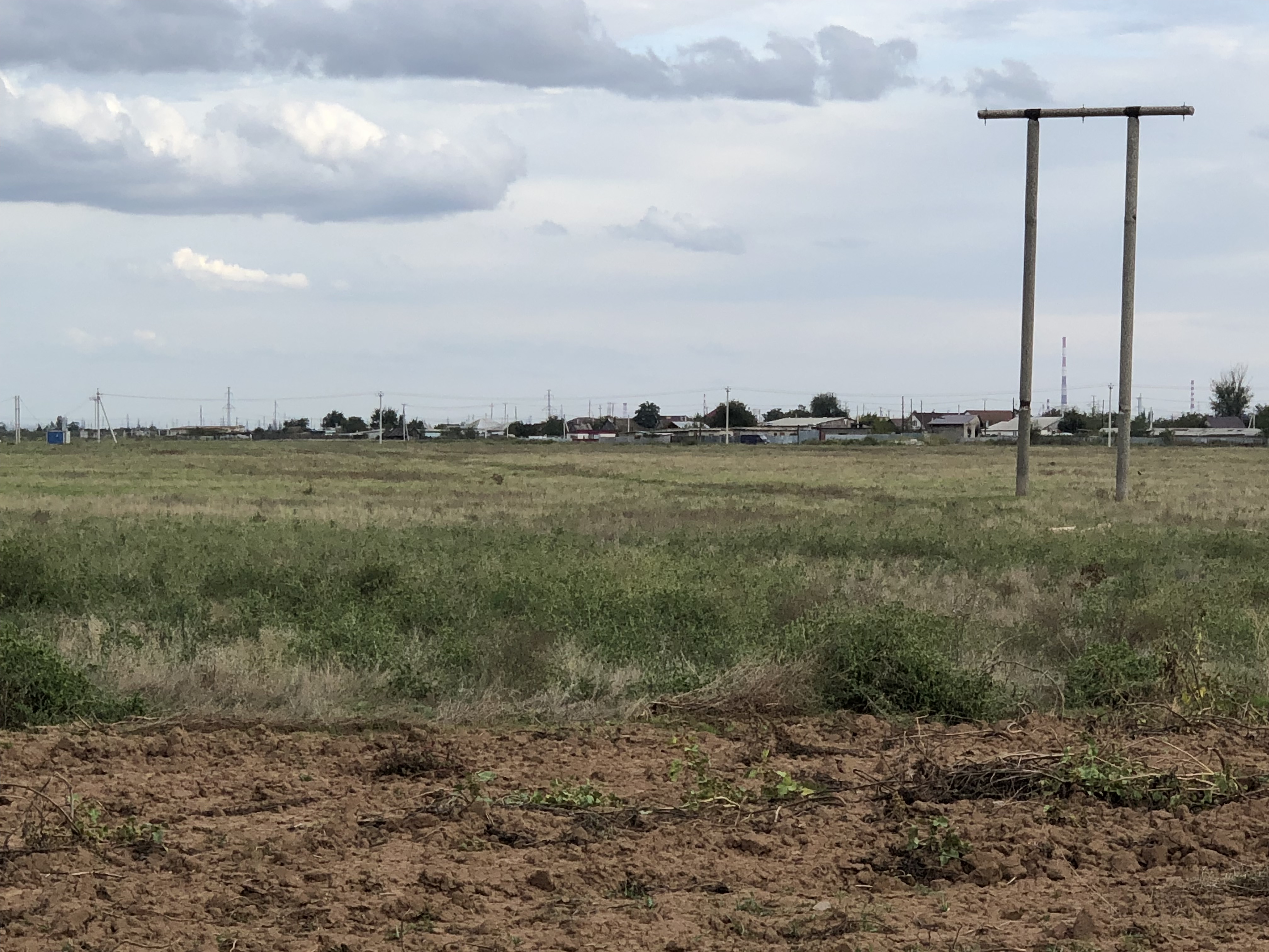

Сегодня ехал мимо одного места там в чистом поле стоит бетонная опора лэп с которой сняты провода,поеду посмотрю как нибудь поближе ,может это можно будет использовать для тренировок.
Еще меня интересует вопрос как можно на местности не заморачиваться с рулеткой,определять расстояние 100м ,возможно это можно делать при помощи сотового.Кто умеет?

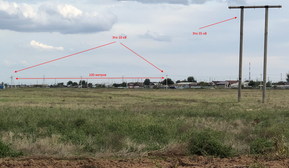

Юра, расстояние между 2 жб опорами ЛЭП 10кВ 50...60 метров. Это простейший ориентир. Если есть ЛЭП (разумеется не действующая), то меряешь расстояние между 1-й и 3-ей опорой (думаю будет 100метров +/- 5 метров) и остается установить 3-ю вешку.combat forever писал(а): Еще меня интересует вопрос как можно на местности не заморачиваться с рулеткой,определять расстояние 100м ,возможно это можно делать при помощи сотового.Кто умеет?

Re: Pylon Racing
Вот это место- это я с большим зумом сфотографировал на самом деле от асфальта достаточно далеко,вроде можно подъехать по грунту поближе,потом посмотрю как там.

Re: Pylon Racing
Юра, посмотри на картинку....combat forever писал(а):Вот это место- это я с большим зумом сфотографировал на самом деле от асфальта достаточно далеко,вроде можно подъехать по грунту поближе,потом посмотрю как там.

Алексей Арчаков писал(а):Их есть у меня.A-street писал(а):Леш, может чертежик есть?
Спасибо. Посидим, посмотрим, подумаем....

Re: Pylon Racing
Переделал. База равна 130 метрам. Длина круга 303,06 метра.

Чем обусловлено исполнение рулей не на всю длину плоскости?
- Сообщения: 2292
Re: Pylon Racing
Скорее всего избыточной управляемостью на больших скоростях.
