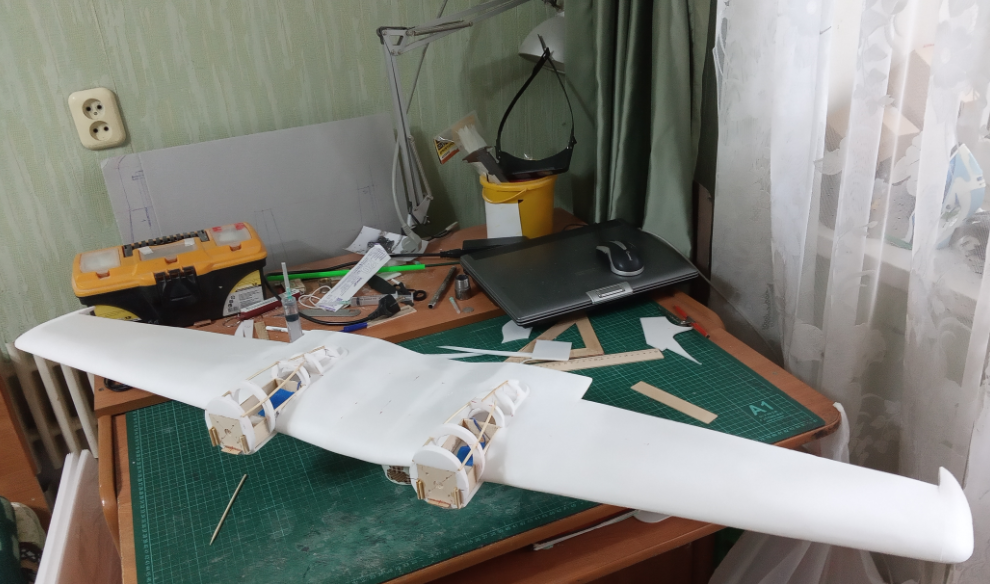

Re: Снова двушка.

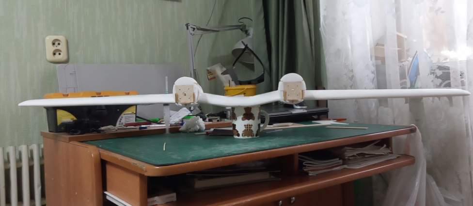

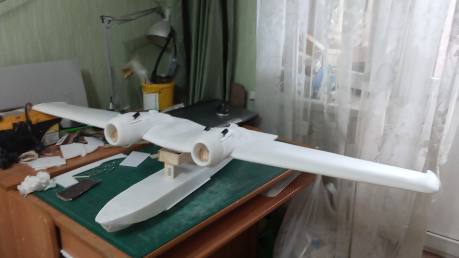

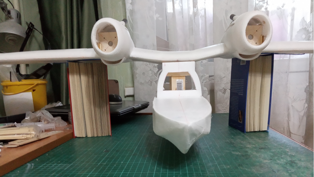

Нет Александр . На всех моих моделях у крыла два лонжерона , основной и через 70мм назад второй дополнительный ) . К обеим лонжеронам клеятся площадки шасси , а мото-рамы всегда крепились только к первому лонжерону и к передним частям нервюр . У Моравы гондолы длинные и вероятно жесткости конструкции не хватало . В полёте происходило коробление крыла и самолёт летел не устойчиво . Другого объяснения я не нахожу . У этой модели я мото-рамы приклеил и к первому и ко второму лонжерону . Самолёт полетел ровно на всех режимах моторов .

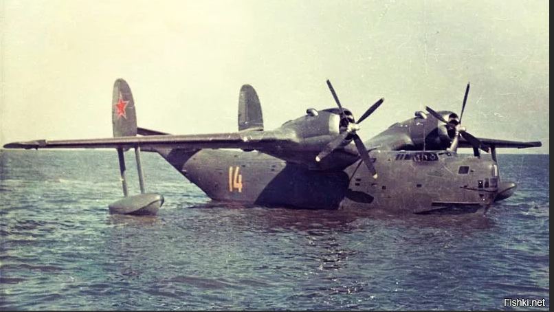

Это будет "Бе-6 ". Ну или похожая на неё .

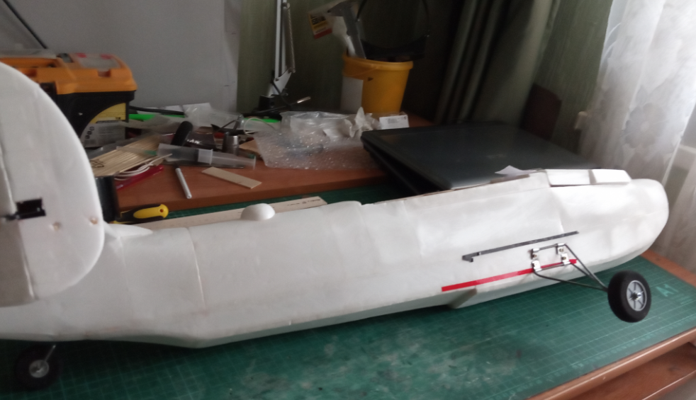

Собрал эту лодку . Завтра поеду посмотрю осадку , потом буду делать поплавки .

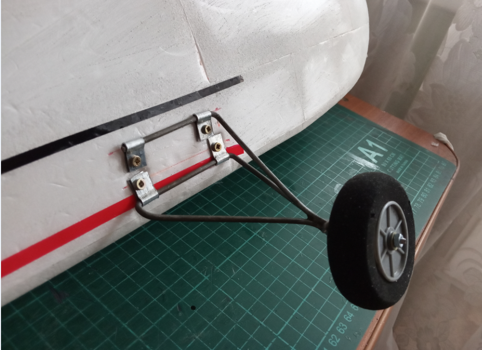

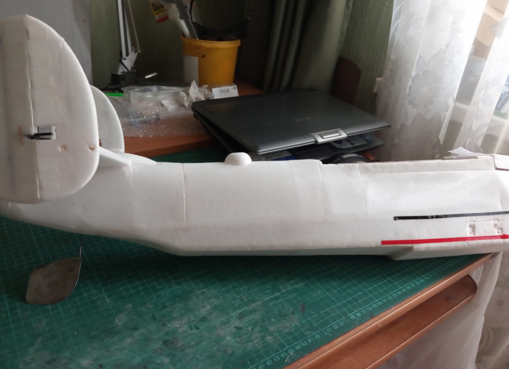

Re: Снова двушка.
Володь, фото крепления шасси выложи, пожалуйста.
- Сообщения: 1030
Re: Снова двушка.

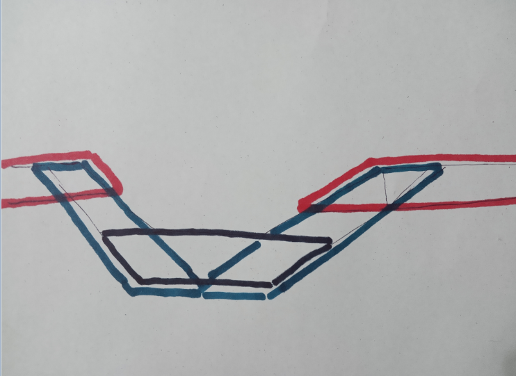

Поставил сегодня на воду . Общий вес без скотча и поплавков 1100 грамм . Ну пусть грамм 200 добавят скотч и поплавки . Осадка очень мелкая ( по красной линии ) У прототипа по черной линии . Придётся делать длинные стойки поплавков .

Так и не понял были у прототиа колёса или нет На одних фото и чертежах есть колёсные шасси , на других нет . Ну у меня будут съёмные .
Re: Снова двушка.
Они и на прототипе были съёмные. За что его очень любили техники, снимая и ставя их в ледяной воде.ВВМ писал(а):Так и не понял были у прототиа колёса или нет На одних фото и чертежах есть колёсные шасси , на других нет . Ну у меня будут съёмные .
Кому интересно, почитайте воспоминания техников, как это было здорово.
И не только это. Например, что бы открыть капот, необходимо было отвёрткой повернуть полторы сотни ДЗУСов, самолёт оставил хорошую память во всех понятиях.

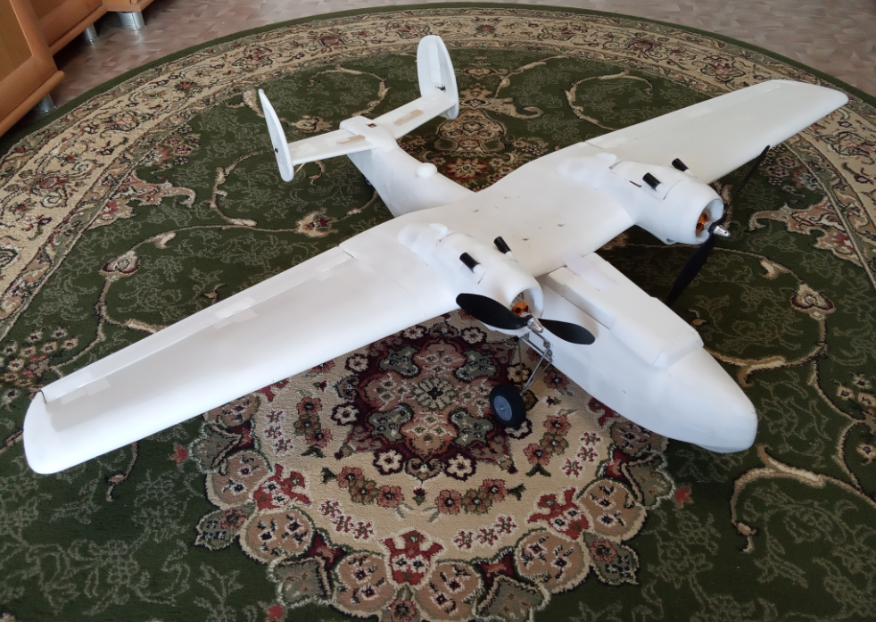

Закончил я эту модель , жду погоды . Облетаю с колёс , потом поеду на воду .

Re: Снова двушка.
Володь,
редан где относительно ЦТ находится?
- Сообщения: 1030
Re: Снова двушка.
Я на всех своих гидро... , ( было их шесть ), делал на 10мм за Ц.Т. , не взлетела с воды только одна . На этой модели на 20мм за Ц.Т.
Re: Снова двушка.
Это важный момент! Модель как будто прилипает к воде.... Не поднимешь!ВВМ писал(а):Я на всех своих гидро... , ( было их шесть ), делал на 10мм за Ц.Т. , не взлетела с воды только одна . На этой модели на 20мм за Ц.Т.

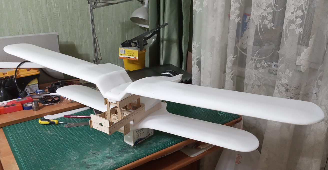

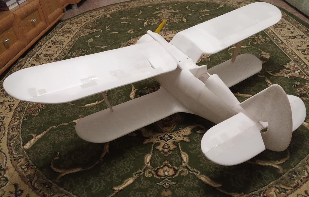

- Сообщения: 1030
Re: Снова двушка.
Начал я строить "И-153" Силовые элементы собрал , получилось без перекосов . Остальное уже проще .

Re: Снова двушка.
ВВМ,
интересуют силовые элементы в местах изгиба крыла. Есть фото?
- Сообщения: 1030
Re: Снова двушка.
Фото нет , но там всё предельно просто . Из деревянных линеек склеен лонжерон . потом приклеены нижние поверхности из потолочки , потом нервюры , потом к нервюрам площадки из фанеры или линейки через которые будут проходить шурупы крепления крыла к подрамнику фюза . Ну и потом зашивается потолочкой верх крыла . На моделях "P-11-BL" , и на "Бе-6" сделано так же .

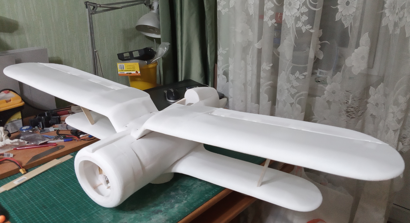

- Сообщения: 1030
Re: Снова двушка.
У всех моих моделей лонжероны и все подрамники всегда сделаны из деревянных линеек . Куда ж без них . А стрингера фюзеляжей из бамбуковых шпажек для шашлыка . Палки склеены циакрином , а потолочка титаном .Nikolai_vlg писал(а):Всё больше и больше дерева в моделях!!!ВВМ писал(а):Screenshot_4.png Начал я строить "И-153" Силовые элементы собрал , получилось без перекосов . Остальное уже проще .

- Сообщения: 1030
Re: Снова двушка.
Осталось хвост , шасси , деталировка по мелочи , ну и оклейка .
Re: Снова двушка.
Элероны на 2-х стороннем скотче подвешены?
- Сообщения: 1030
Re: Снова двушка.
Обычный односторонний белый скотч . широкую полосу длинной миллиметров 30 наклеиваю на пластиковую дощечку . Сверху на эту полосу еще одну ( получается в два слоя ) . потом режу на полосы шириной 5 - 8 мм . Липкую сторону полоски наклеивая на элерон . В месте контакта с крылом , по началу перекручивал полоску чтоб к крылу была тоже липкая сторона . Потом не стал перекручивать , а просто прикладываю к крылу не липкую сторону и накрываю кусочком по шире . Давно так делаю на всех своих моделях . Элероны и рули держатся очень крепко , не болтаются и не отрываются .
- Сообщения: 1030
Re: Снова двушка.

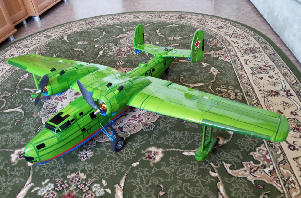

Получилось вот так .

Re: Снова двушка.
Глаз не оторвать!!!
Re: Снова двушка.
Красота да и только!!!
Володь ТТХ озвучь.
