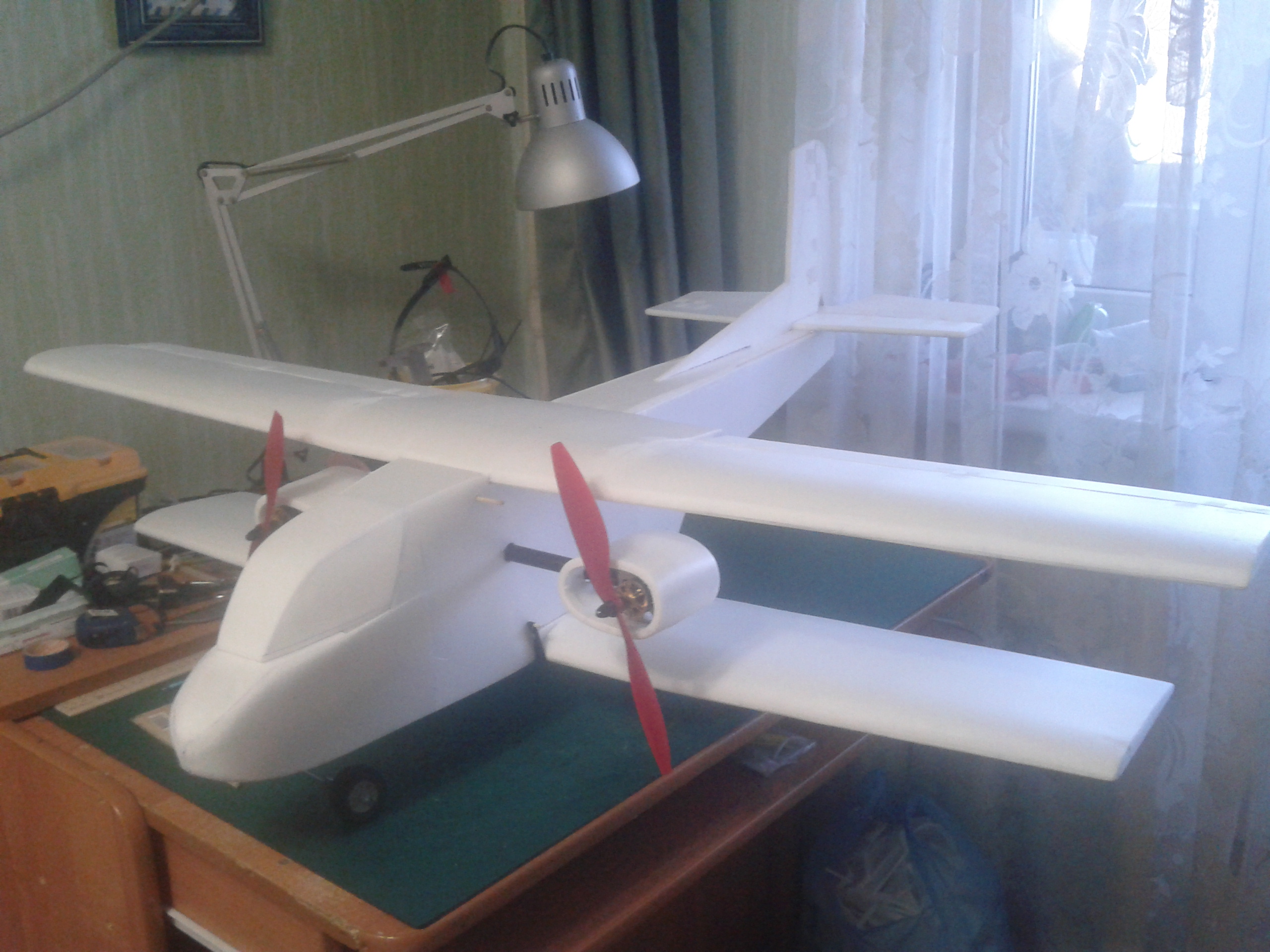

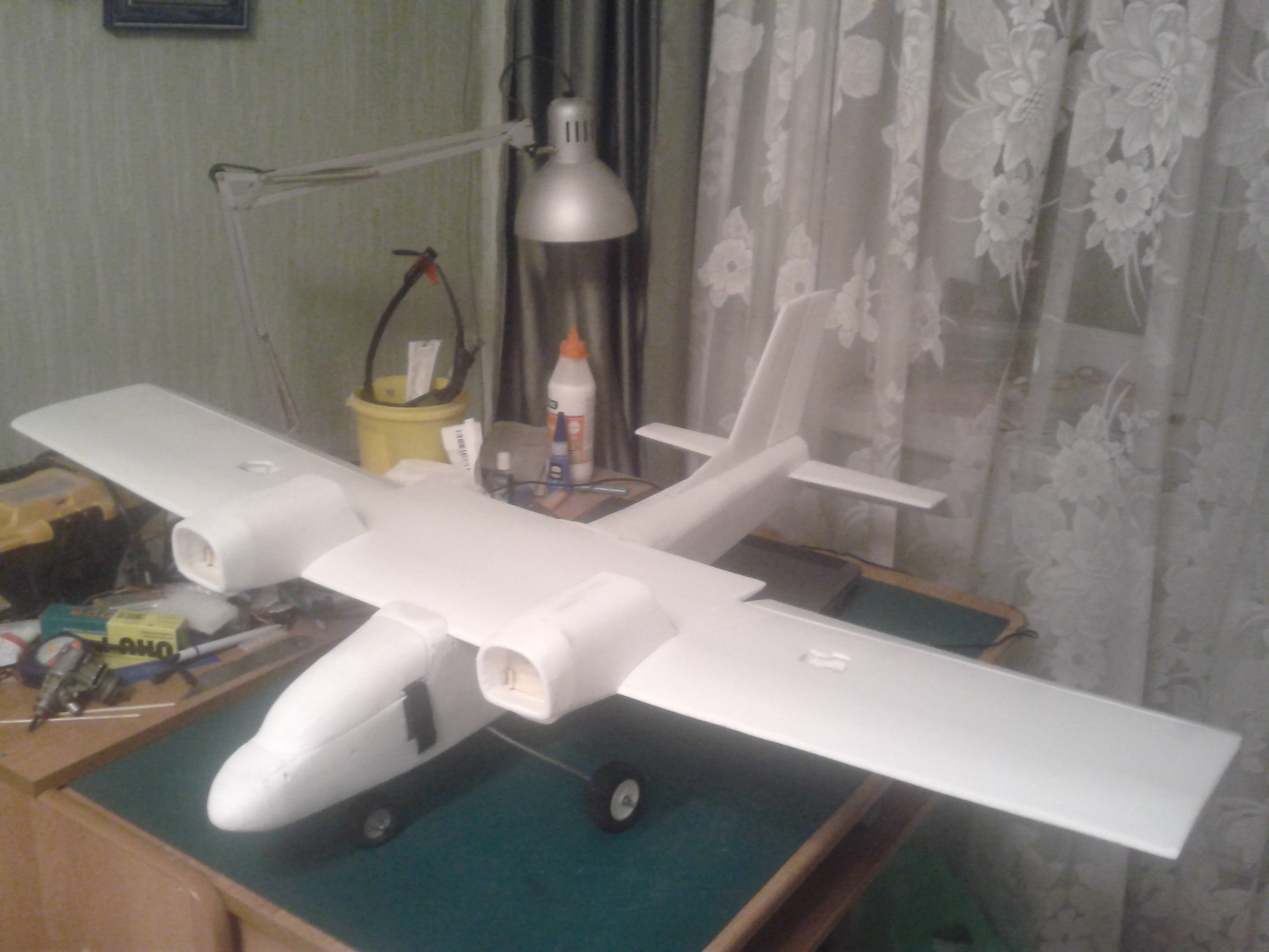

Пока зима , собрал новый ероплан . Осталось впихнуть начинку и раскрасить . Вот только ни как не решу ставить серву на рулевое колесо , или оставить свободно болтающимся .
Re: Снова двушка.
Класс! Облет состоялся?
Re: Снова двушка.
Я бы поставил серву. Обычно одна ставится, она же на РН, через разные тяги и т.д. Но если в силу компоновки не выходит, то - две различные.
Re: Снова двушка.
ВВМ писал(а):2017-01-29 18.36.15.jpg Пока зима , собрал новый ероплан . Осталось впихнуть начинку и раскрасить . Вот только ни как не решу ставить серву на рулевое колесо , или оставить свободно болтающимся .
Или серва, или жесткое крепление.

Желтый мой был , именно того видео не осталось . Вот у него хвостовое колесо было фиксированное - по земле не рулился почти.

А на этом самолёте больше ни как , в том месте как раз крепление основного шасси . Или подвесной , или без сладостей .

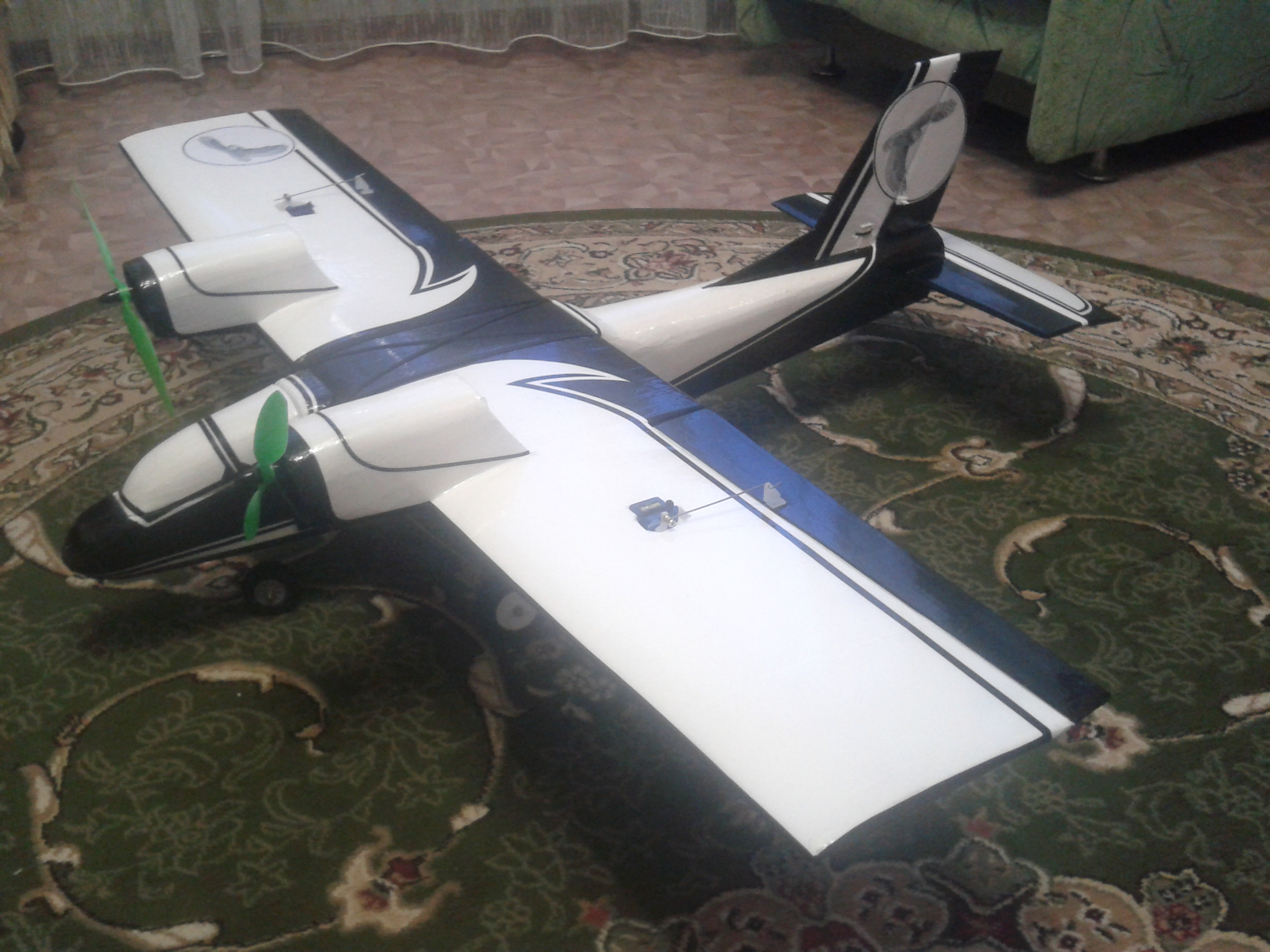

Новая двушка ждёт погоды .

Даааааа!!! Цветовая схема впечатляет! Как (чем) выполнена?

A-street писал(а):Даааааа!!! Цветовая схема впечатляет! Как (чем) выполнена?
Скотч , черный и белый . Валька - Мастер будет летать если новые акумы когда придут , в неё влезут. В чем я сомневаюсь . А пока заканчиваю мото- планер .
Re: Снова двушка.
Крепление серв на крыле на стяжках? Если можно поподробнее!
Re: Снова двушка.
В том месте где стоит серва , на нижней плоскости крыла с наружной стороны приклеена пластина из линейки по площади в два раза больше сервы . Сама серва приклеена двусторонним скотчем (толстым 2мм )к нижней плоскости крыла вплотную к нервюре и потом всё это скреплено стяжкой . На самых первых своих моделях , серву крепил одним только скотчем - один раз оторвалась в полёте . После этого стал применять планку и стяжку . Пробовал планку клеить с внутренней стороны крыла - выглядит лучше , но больше мороки как то не надёжно .
