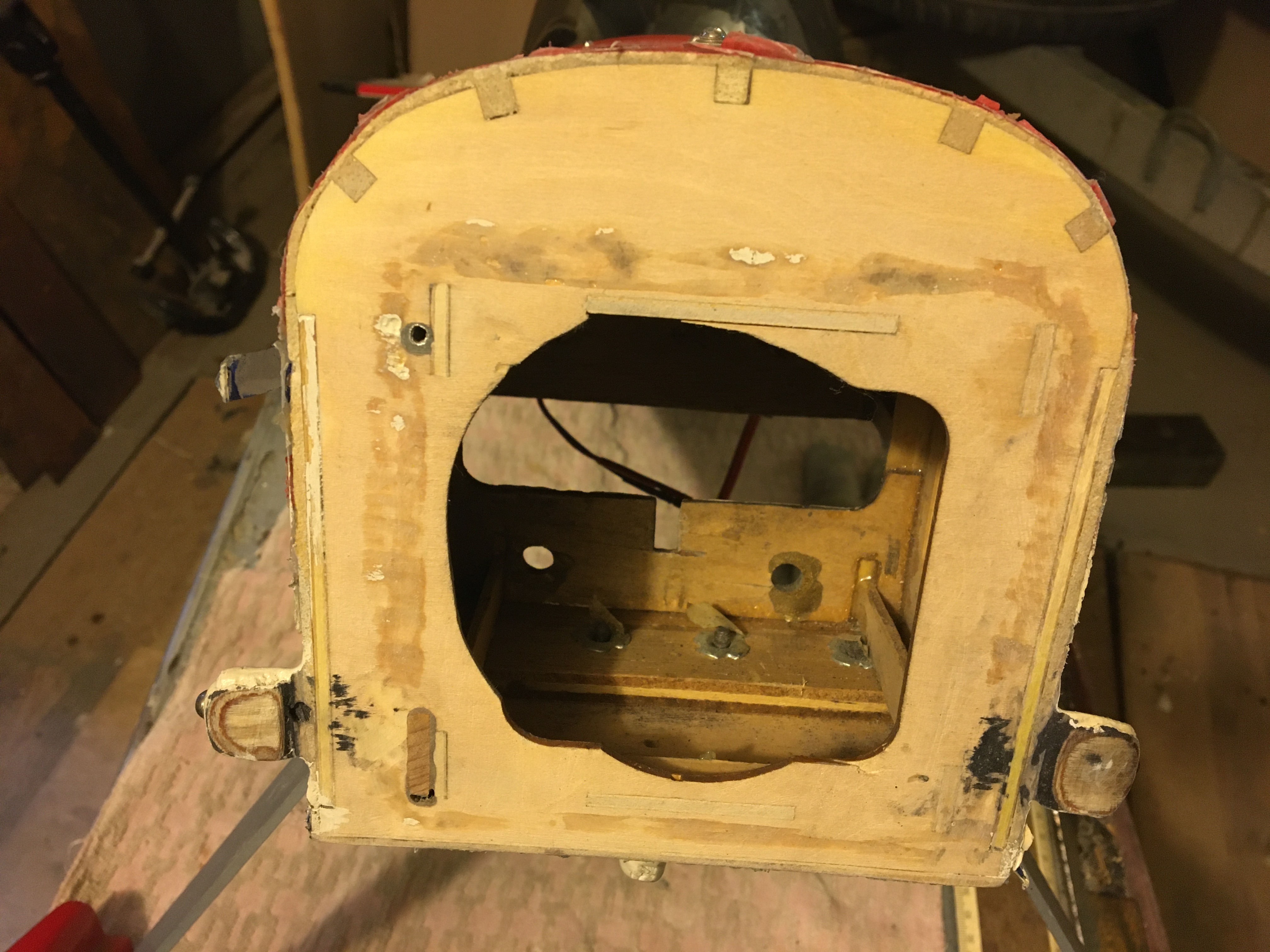

После первых попыток привести мотораму в порядок было принято решение ампутировать ее.
Вынул бак, там под него вмонтирована труба
Удалил шпангоут из сэндвич-панели. Шариковый пенопласт и стеклопластик с двух сторон
Задача на следующие дни - зачистить как следует. Потом надо проектировать новую мотораму.

Была разработана новая моторама или моторбокс. Чертеж выслан одному другу (Геннадию Ш) со станочком. И очень быстро нарезана из фанерки 3 мм и 6 мм.
После оплаты и получения в очумелые ручки, началась примерка и подгонка на модель.

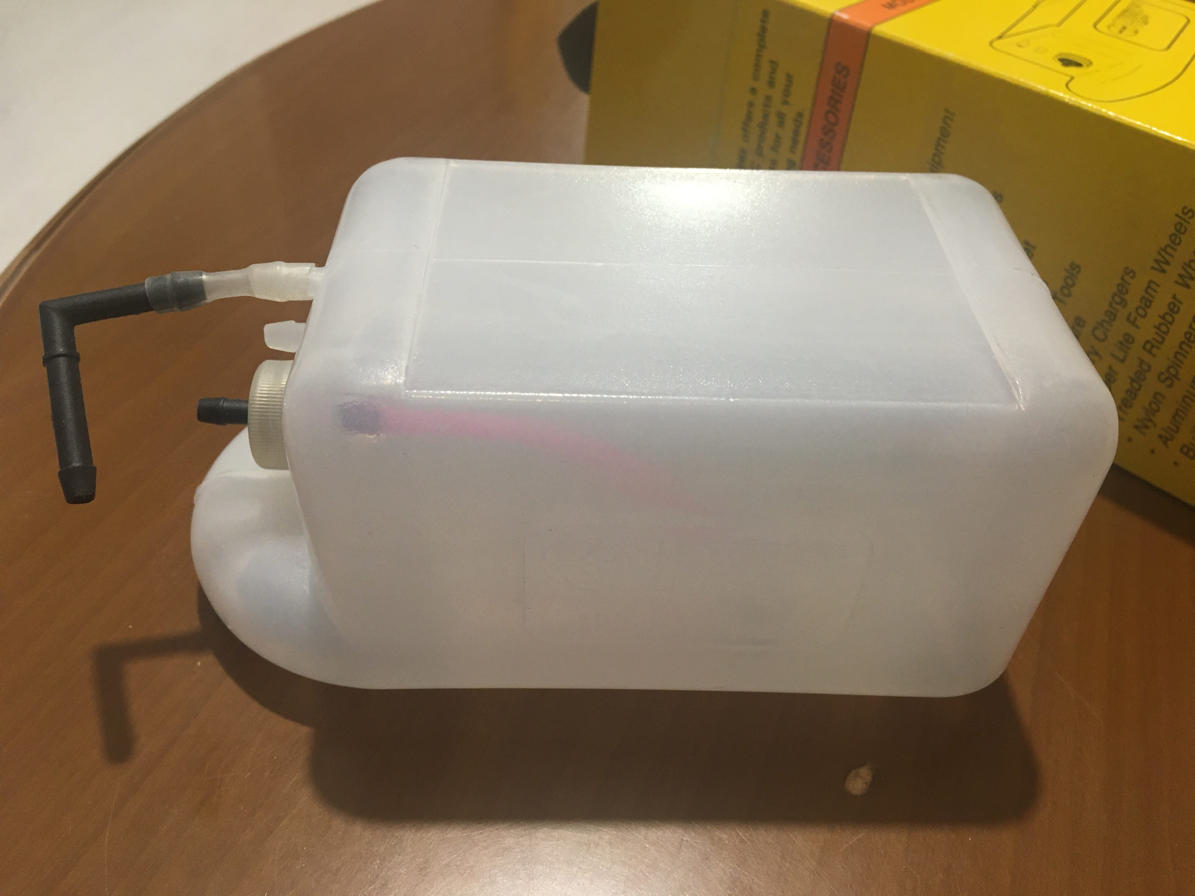

Найден бак в загашнике. После примерки бака, принято решение установить новую площадку под бак, а сам бак расположить почти в районе ЦТ - над крылом. Где-то там же будет батарейка и приемник. Площадку решил сделать из двух половин.

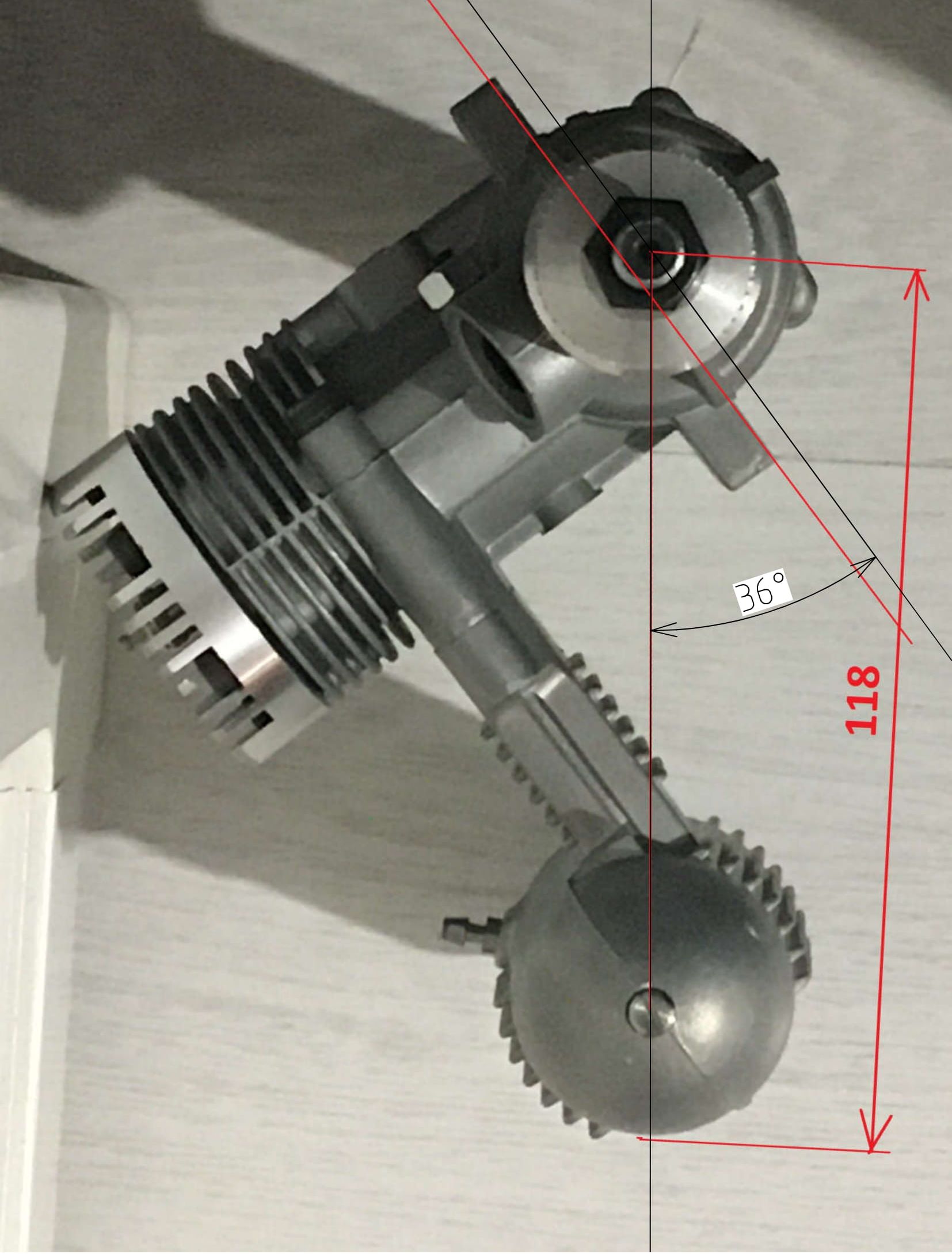

Поигрался с мотором, провел несколько важных измерений.
Самое главное - как установить. Будем ставить глушителем вниз. Таким образом масло из глушителя будет вытекать беспрепятственно и мимо всех деталей самолета. И при заправке сразу будет видно, когда бак полный - излишки пойдут через глушитель.
В среднем диаметр капота 200 мм. Но ближе к хвосту он неравномерно заужается. Придется пилить окно под глушитель. И лучше, как мне кажется, пилить его ровно в ДП снизу.

Саша, решение верное!
Я так же делал на своей Катане, чуть сложнее с разметкой выкоса и осевой, зато очень компактно и естетично выглядит. Это учитывая, что капот Катаны приплюснутый
