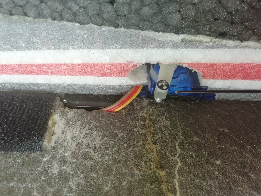

Привет, господа. На самике SBACH от RcFactory переломился карбоновый пруток РВ. Болтик который к серве крепит пруток передавил его. Пруток очень тонкий. Есть ли варианты склейки карбона? Если да, то чем склеить? Запас около сантиметра остался. Если его выдвинуть дальше и склеить, получится ли? Или может есть у кого в запасе лишний?

Прямой путь в рыболовный магазин. Продаются для маховых удилищ верхние секции. То что нужно и по демократичной цене карбон.

Там размер и диаметр такие, что заменить нечем. Диаметр типа 0,5..1,0 мм, длина - около 500-600 мм. Сращивать можно - нужно внахлест обмотать ниткой и проклеить циакрином. Можно нарастить куском проволоки.

Можно внахлёст и использовать угольную же полосу с двух сторон и тонкой ниткой обмотать с циакрином.Есть кусочки по 200 мм 3х0.5 .Можно распустить 3мм пополам или даже ужее.Присобить по месту нужно.
