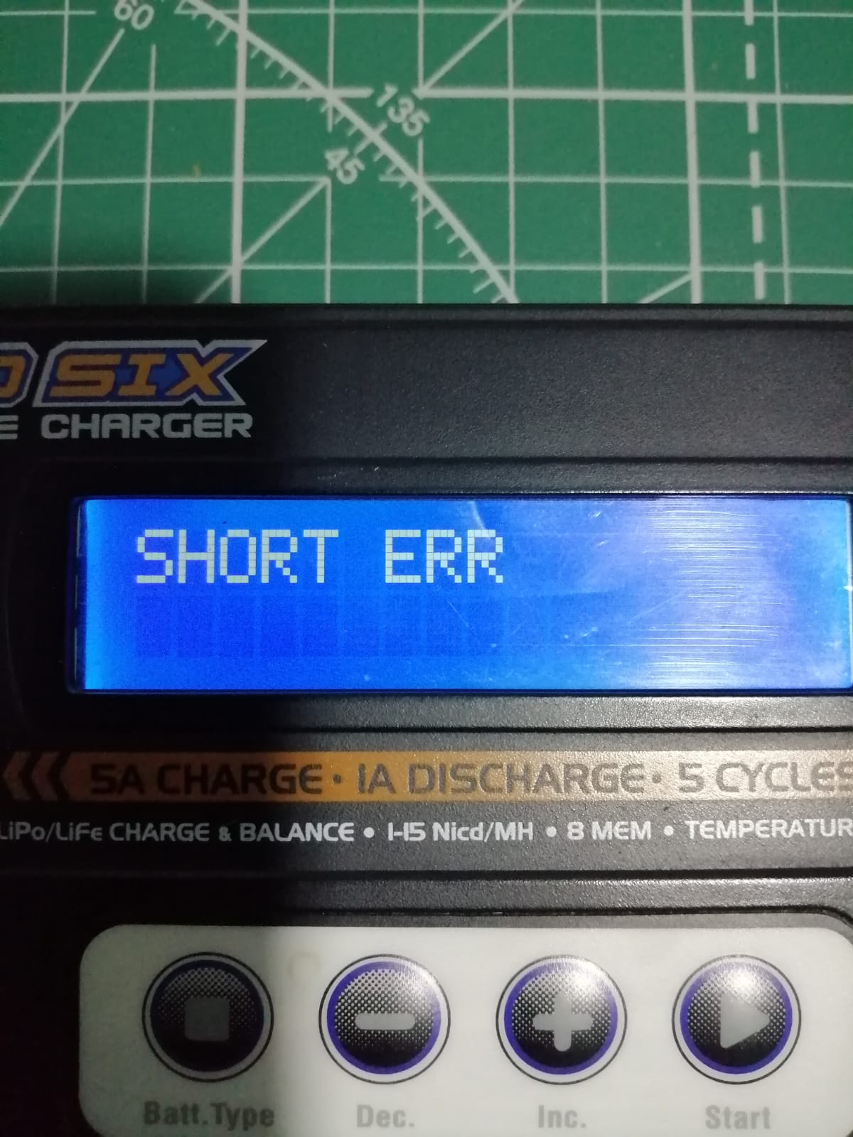

Подключаю аккумулятор, все как обычно, разъём, балансирный, и пр., жму ENTER, вместо обычных значений, вот такая надпись: Кто знает, что это такое и как это лечить?
Сталкивался ли кто нибудь с таким явлением?
Буду признателен дельным решениям.

SHORT это короткое , ERR- ошибка ,заблуждение . Похоже на замыкание в какой то цепи . Пробуешь другой акум , если та же надпись , значит само зарядное .

SHORT ERR - Короткое замыкание на выходных клеммах. Дословный перевод с англ

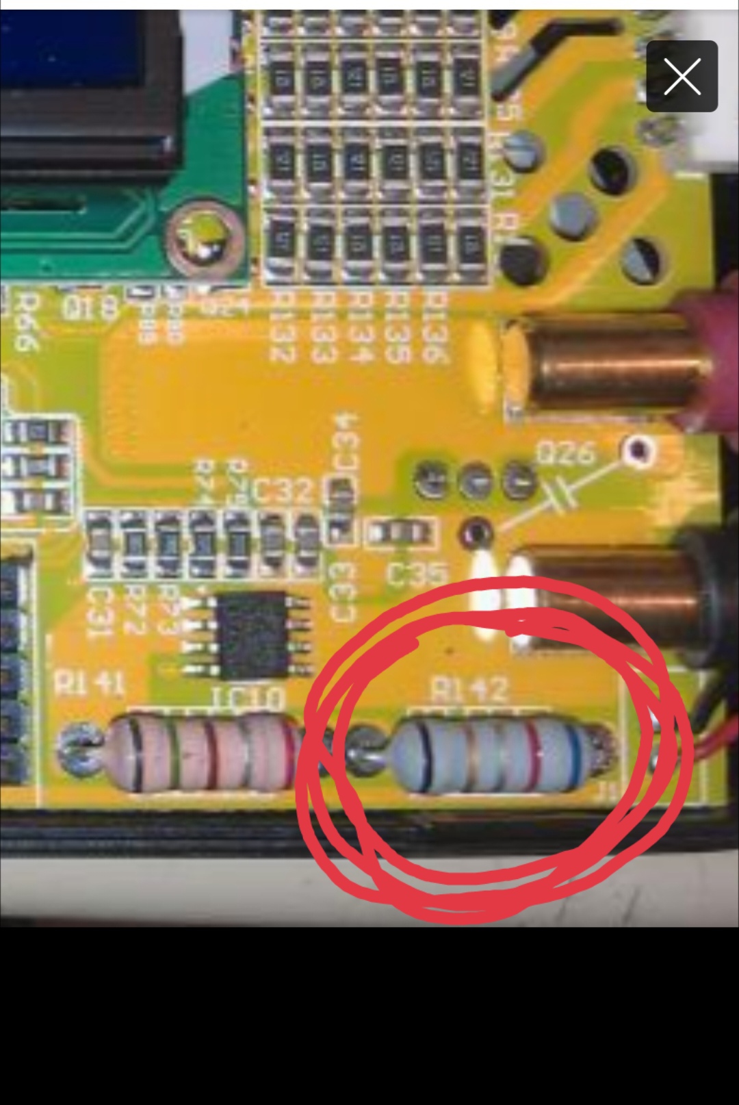

Спасибо, но проблема гораздо глубже....
Курю потихоньку интернет, 99% появления данной надписи - пробой шунтирующего резистора(ов), их там два, один на заряд, другой на разряд. Обеденный кружочком на моей почернел наполовину.....
Начал искать по маркировке, жуткая редкость такой резистор в РФ....
Вот такой SHORT ERR....
И где найти хз....
И где найти хз....

Заменить резистор не решит проблему.Прежде нужно выяснить от чего этот резистор стал гореть?

В момент подключения аккумулятора проскакивает искорка. Вот она и убивает. Как пишут Гуру, сперва к зарядному надо подключать силовой, а потом балансировочный разъёмы.Григорич писал(а):Заменить резистор не решит проблему.Прежде нужно выяснить от чего этот резистор стал гореть?
- Сообщения: 395
Re: Вопрос по зарядному устройству.
Я пользуюсь Imax 6 (один мой и три на работе) заряжали и LiPo,и никель,и кадмий,и свинец разной ёмкости,и с икрением на клеммах при подключении-отключении Бог миловал.Вернее искрение бывало,но настолько незначительное,что можно им принебречь.А вот если искрит сильно... ,то нужно в любом случае разбираться в причинах происходящего.Nikolai_vlg писал(а):В момент подключения аккумулятора проскакивает искорка. Вот она и убивает. Как пишут Гуру, сперва к зарядному надо подключать силовой, а потом балансировочный разъёмы.Григорич писал(а):Заменить резистор не решит проблему.Прежде нужно выяснить от чего этот резистор стал гореть?
Это Фортуна, элемент везения. Мне не повезло. Вот и все. У кого то дорожки выгорают, кнопки плывут.Григорич писал(а):Я пользуюсь Imax 6 (один мой и три на работе) заряжали и LiPo,и никель,и кадмий,и свинец разной ёмкости,и с икрением на клеммах при подключении-отключении Бог миловал.Вернее искрение бывало,но настолько незначительное,что можно им принебречь.А вот если искрит сильно... ,то нужно в любом случае разбираться в причинах происходящего.Nikolai_vlg писал(а):В момент подключения аккумулятора проскакивает искорка. Вот она и убивает. Как пишут Гуру, сперва к зарядному надо подключать силовой, а потом балансировочный разъёмы.Григорич писал(а):Заменить резистор не решит проблему.Прежде нужно выяснить от чего этот резистор стал гореть?
На моей IMAX 6 загудел кулер, менял, хотя писали, что такого не может быть. Да и сами резисторы, их что, отбирали как положено? В параметры уложился и готово. Сегодня читал, люди полностью меняют на IMAX всю элементную базу, каждый делает то, что ему нужно. Но то, что резисторы горят, имеет место быть.
