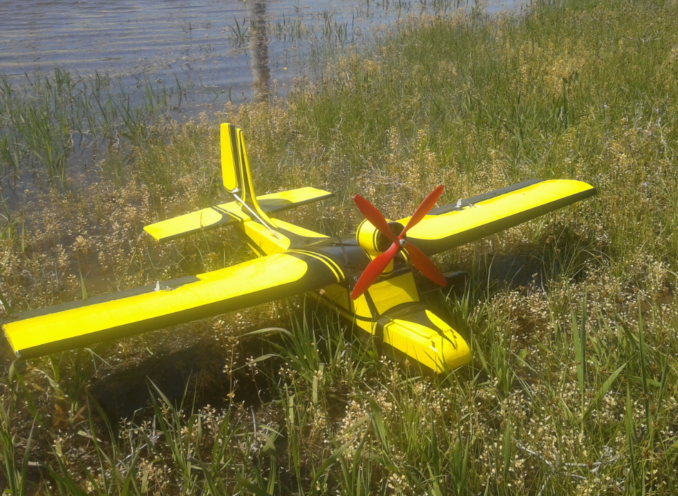

Чуда не случилось , с воды модель не поднялась . Изначально знал ,что низкий редан , что он далековато за Ц.Т. , что маловат угол после редана , что великовата кильватость передней части днища . И совсем забыл про отбойники воды в носовой части . Если бы они были , может и разогналась бы . Буду исправлять .

Вова, а если попробовать не взлетный сразу, а плавный разгон, может плавно нарастающая подъемная сила крыла выведет лодку на глиссирование на редане...

SHURHAND писал(а):Вова, а если попробовать не взлетный сразу, а плавный разгон, может плавно нарастающая подъемная сила крыла выведет лодку на глиссирование на редане...
Да я пробовал и плавно и резко и угол атаки увеличивал и выкос моторов вверх . Во всех случаях сразу брызги воды от носа , затягиваются на винты , в результате обороты падают и движение замедляется .

Ну у меня такие брызги воды от носа впервые . Были самолёты на поплавка , были летающие лодки и брызг небыло вообще ни каких . Завтра переделаю днище . Сделаю выше редан и больше задний угол .

ВВМ писал(а):Чуда не случилось , с воды модель не поднялась . Изначально знал ,что низкий редан , что он далековато за Ц.Т. , что маловат угол после редана , что великовата кильватость передней части днища . И совсем забыл про отбойники воды в носовой части . Если бы они были , может и разогналась бы . Буду исправлять .
На глисс не выходит. А вообще класс.
Можно, как на моторных лодках, попробовать решить проблему, брызгоотбойники на скулы, будут, возможно брызги отводить вниз и вбок...

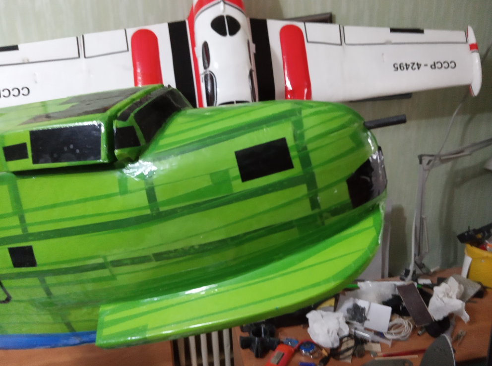

Переделал днище . Сделал выше редан , больше передний и задний углы , прилепил на нос вот такие штуки . Завтра с дедом Саней произведём попытку . Если и в таком виде опять с воды не взлетит , сниму с себя всякую ответственность и уйду в монастырь .

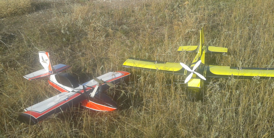

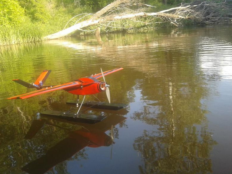

Когда то они летали с воды . Все кроме желтой которая на капоте лежит .

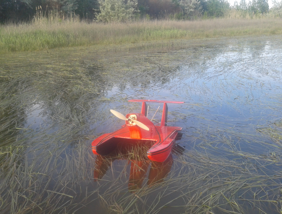

Ура ! Сегодня в 5.30 утра Бе-6 всё таки взлетела с воды . Видео не снимал , потому что сам не ожидал такого . Сделал четыре попытки , три раза укорачивал стойки поплавков и внезапно она взлетела . Метров десять разбег и вдруг круто , градусов под 45 взлёт . От неожиданности я убрал газ , но уже было метра три высоты . Модель кренится на левое крыло и опускает нос . По крену успеваю выровнять , по тангажу тоже почти . Лодка грубовато шлёпается в воду и на малом газу добирается до берега . Всё цело , но регули похоже подмочил . После работы посмотрю .

Саш , да я в прошлом сообщении писал что переделал . Уменьшил кильватерность , увеличил ступеньку редана , чуть увеличил угол до редана и значительно после редана . Сегодня укоротил стойки поплавков , чтоб они только чуть касались воды . Вообще надо было не вымудряться , а сразу делать плоское , ну или почти плоское днище . Пусть была бы хуже устойчивость по курсу , всё равно там водный руль , но разгонялась бы на много легче . И я забыл защитить от воды регули , один удалось спасти , а один всё таки накрылся .
