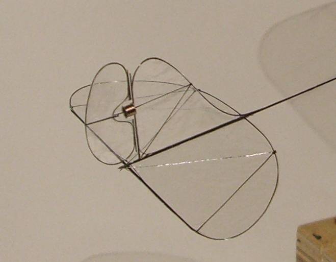

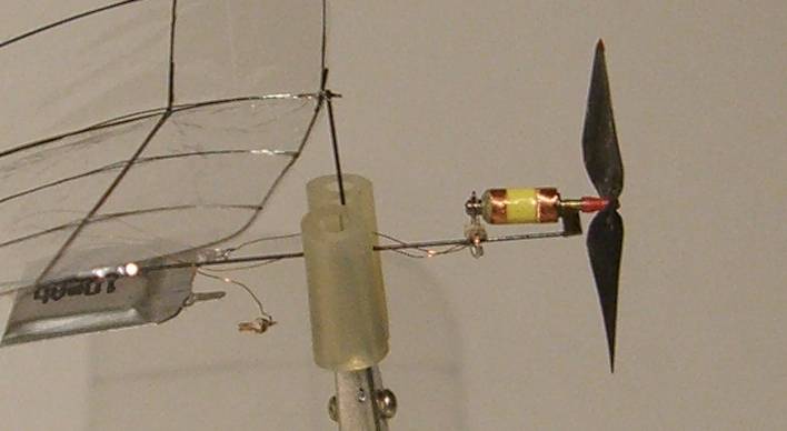

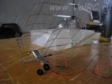

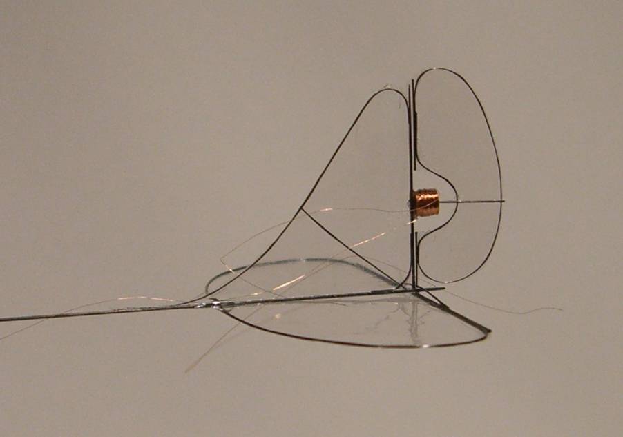

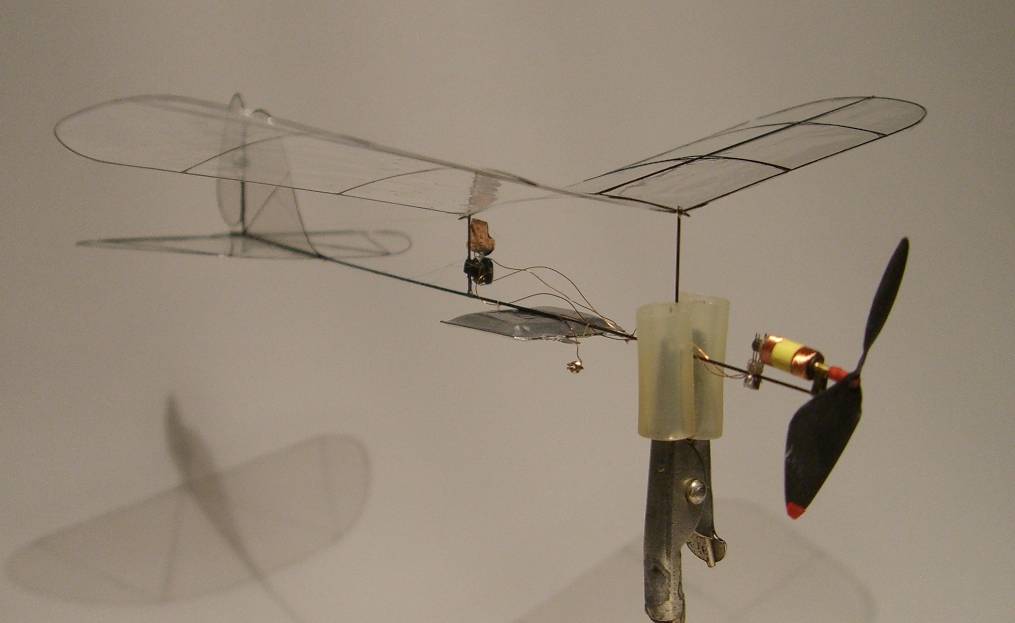

Re: Сетап для комнатного самолета

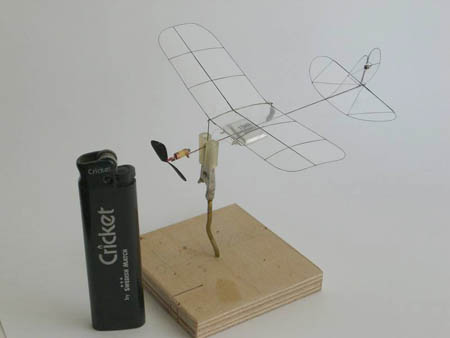

размах 94 мм
хорда 30 мм
длина 110 мм
вес 0,67 гр
управление ИК газ,поворот

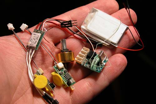

receiver Tanaka IRXA261 ,rebuilt

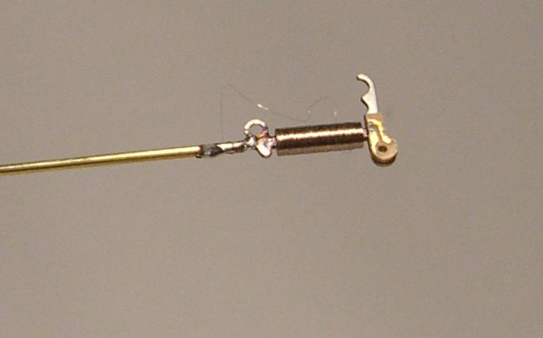

приемник motor Shicon 3.2 ,rebuilt
prop 25X15 mm
actuator 1.5 mm 168 ohm
batt 10 mAh LiPo
airframe 0.05
actuator 0.01
motor 0.11
prop 0.02
receiver+sensor 0.05
battery 0.40
others 0.03

To aaz38

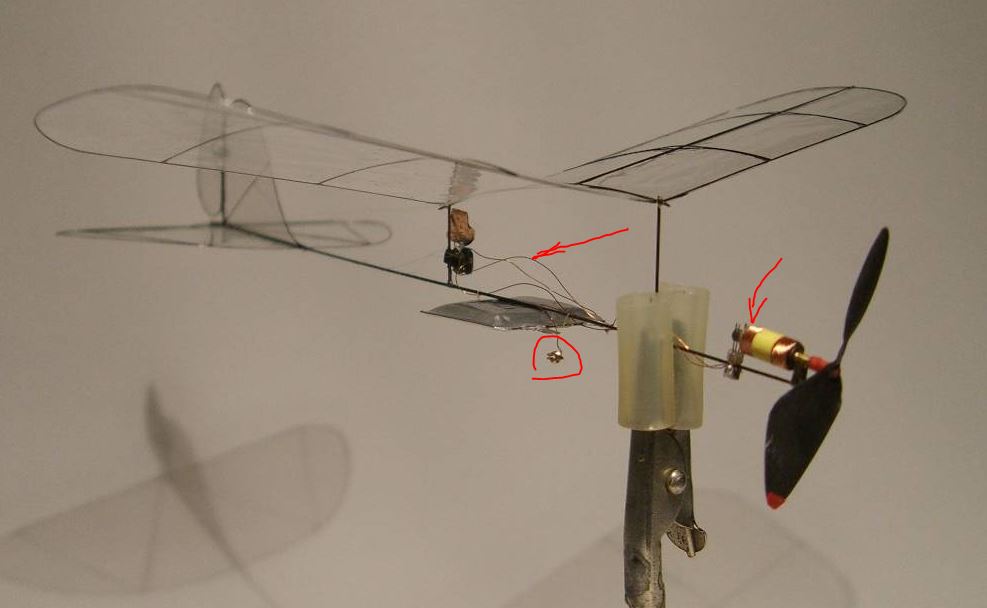

Да, Саш, типа того. Но хотелось бы, чтобы самолет не только по кругу летал... Но и что-нибудь еще делал....
Смотрю на фото, здесь облегчение выполнено по максимуму:
-мотор без корпуса, щетки каким то магическим образом держатся....
-провода без ПВХ изоляции, лаковая скорее всего.
-разъем АКБ тоже непонятно из чего сделан...
Да и сама конструкция, думаю, настолько хлипко-некрепкая, что один недачный втык в стену и пиз... и привет всей конструкции.
Я уже не говорю про домашних собачков и кошков, которых нужно держать подальше при запуске самолета...
Опять-таки вопрос радиоаппаратуры. Хотелось бы заиметь микроприемник, чтобы работал с существующим передатчиком Fubaba.
Я представляю, сколько труда и терпения вложено в сий аппарат.....
У меня точно навыков не хватит осилить сие...

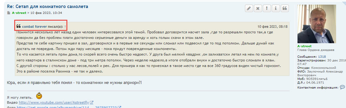

Юра, если я правильно тебя понял - то комнатники не нужны априори?!combat forever писал(а): ↑10 фев 2023, 08:18 Помнится несколько лет назад один человек интересовался этой темой. Пробовал договорится насчет зала ,где то разрешали просто так,а где говорили да без проблем плати достаточно серьезные деньги за аренду и хоть голым скачи в этом зале.
Представ те себе картину пришел в зал, договорился и в первые же секунды или сломал или подвесил где то под потолком. Дальше думай как достать не повредив. Потом жди пару месяцев - пока придут поврежденные компоненты.
То что касается летать прям дома,то скорей всего очень быстро надоест. У друга был мелкий квадрик ,он залихватски летал на нем по комнате,у него квартира в сталинском доме - под три метра потолки. Через неделю надоело,в итоге отобрали внуки и достаточно быстро сломали в хлам.
С другой стороны : столько у нас лесов,полей и рек. Для примера я как то приезжал в такое место где на все 360 градусов виден чистый горизонт. Это в районе поселка Рахинка - не так и далеко.

См.картинку.
См.картинку.
