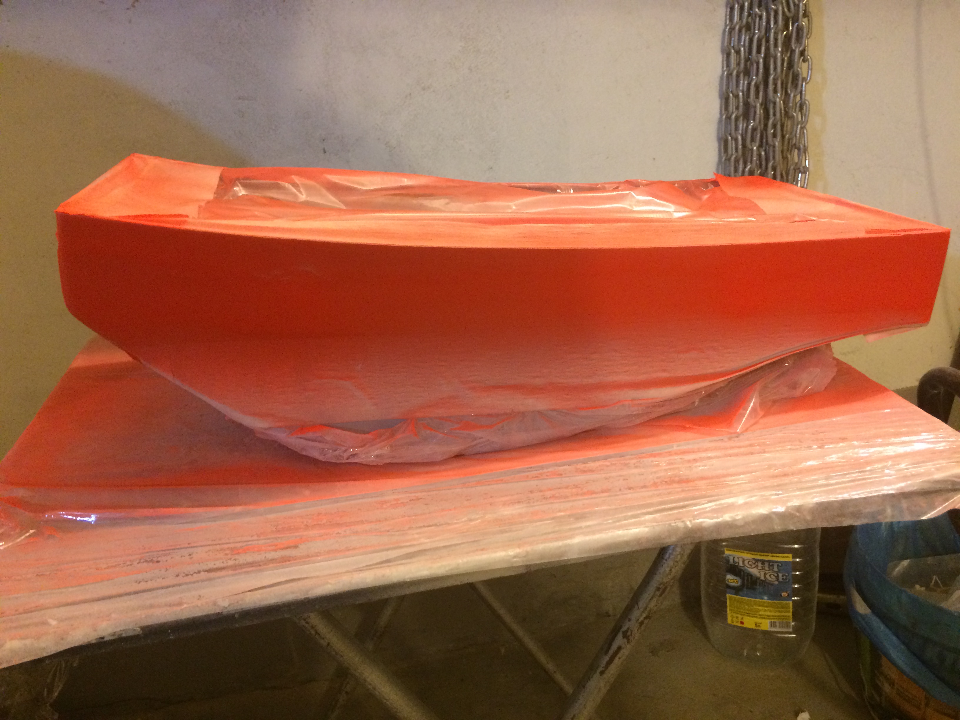

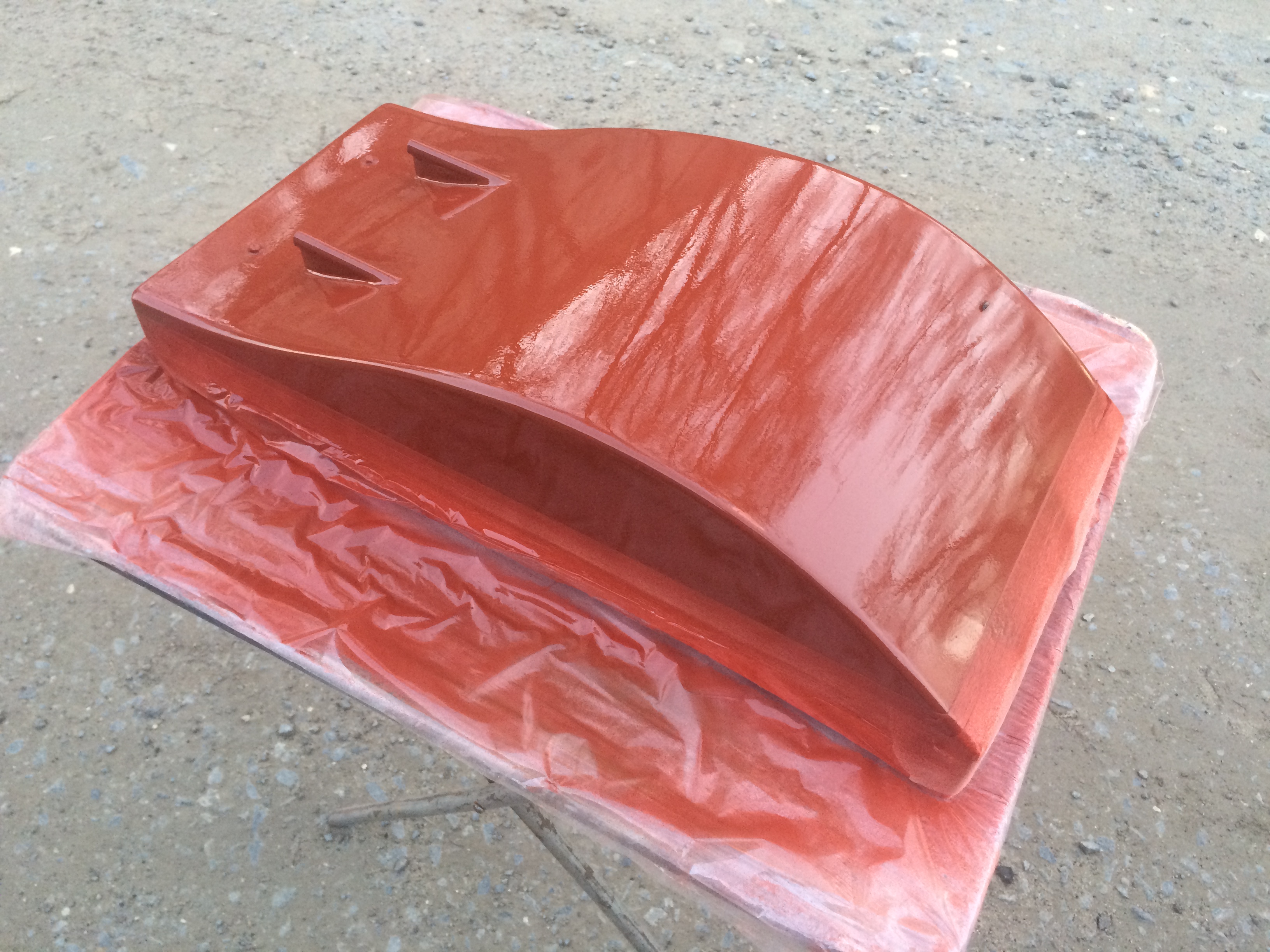

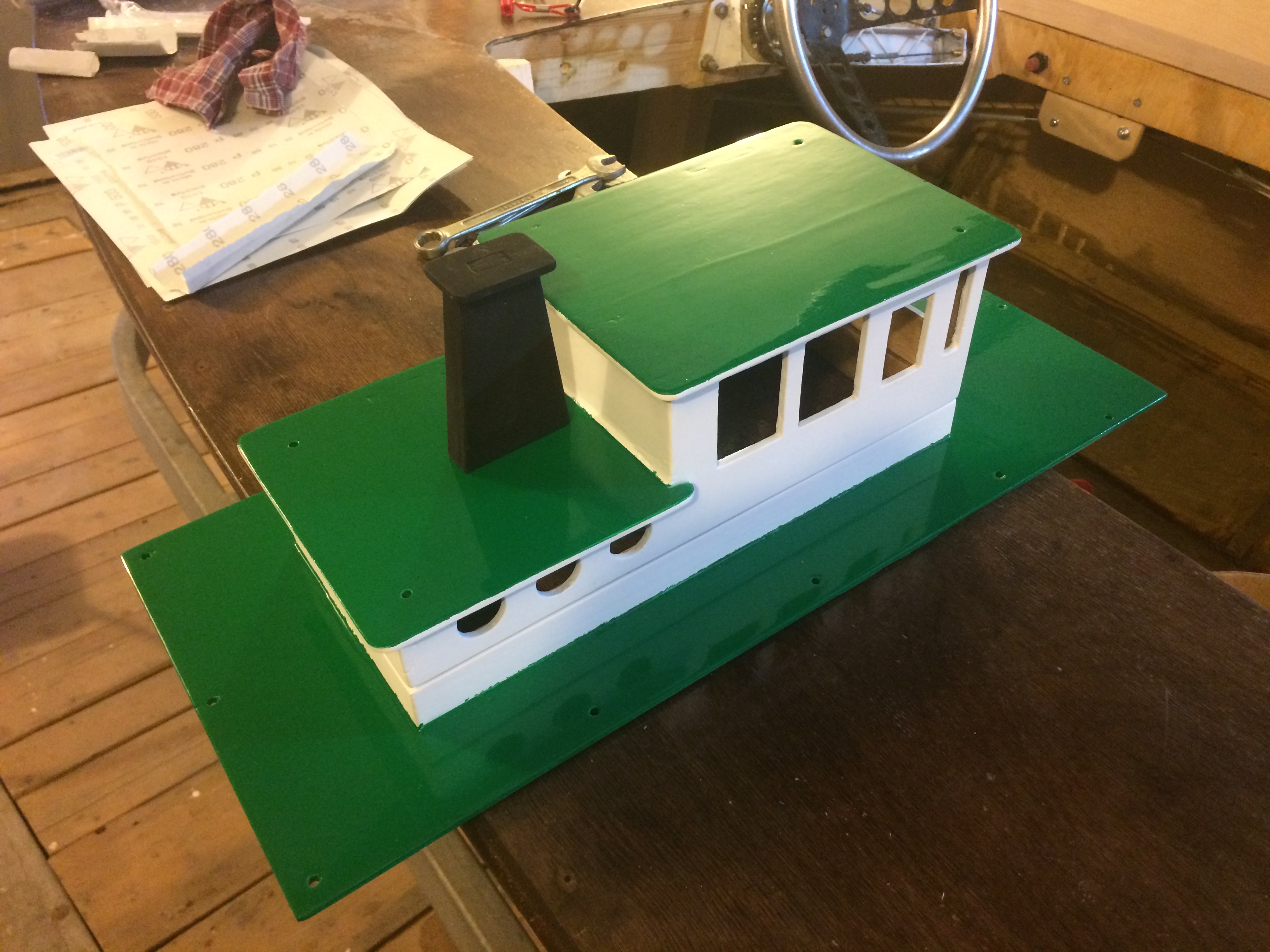

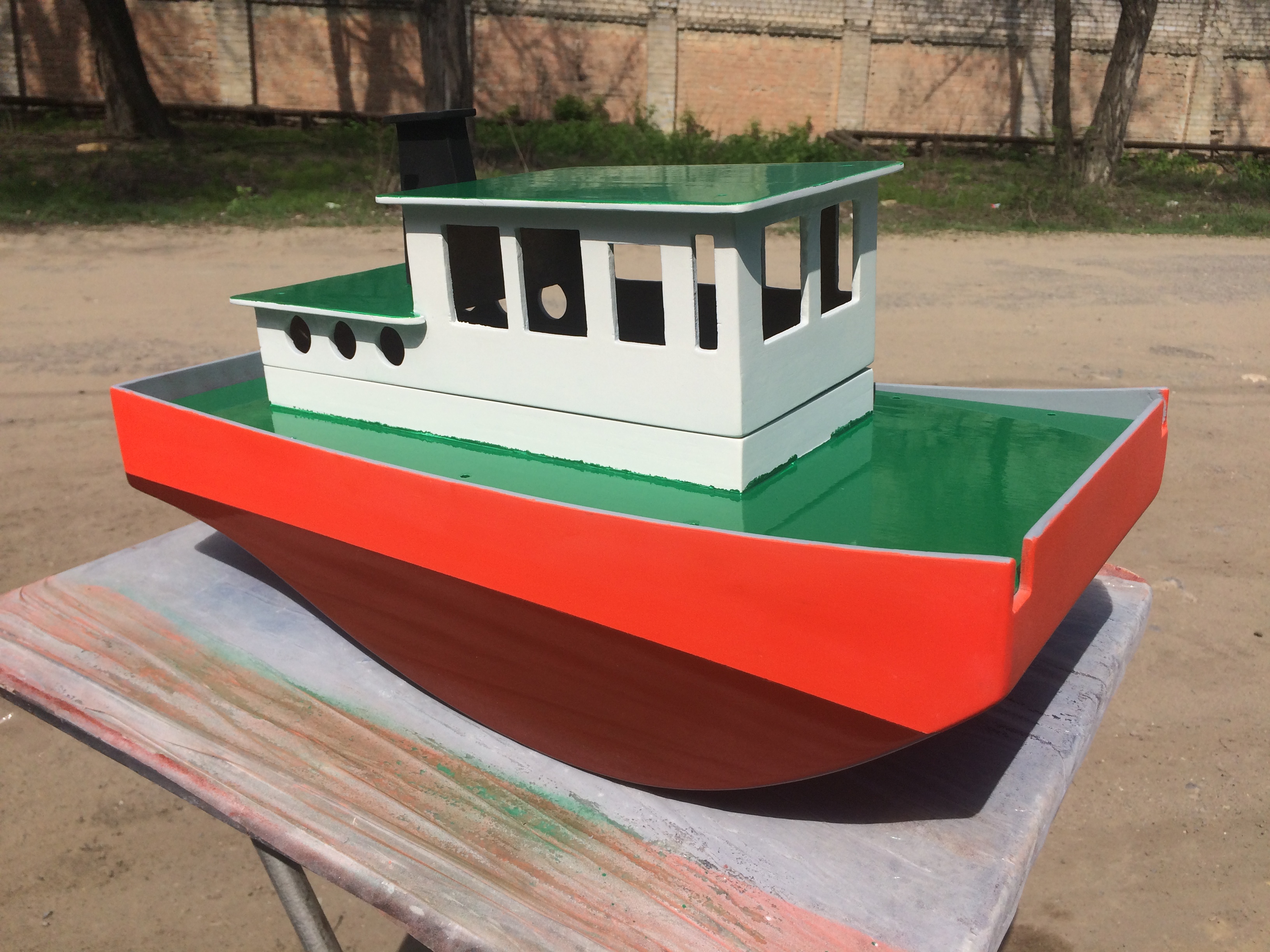

Урывками по вечерам все же покрасил модель. Несколько раз красил уже при свете фар машины и переноски из гаража.
Предсборка:

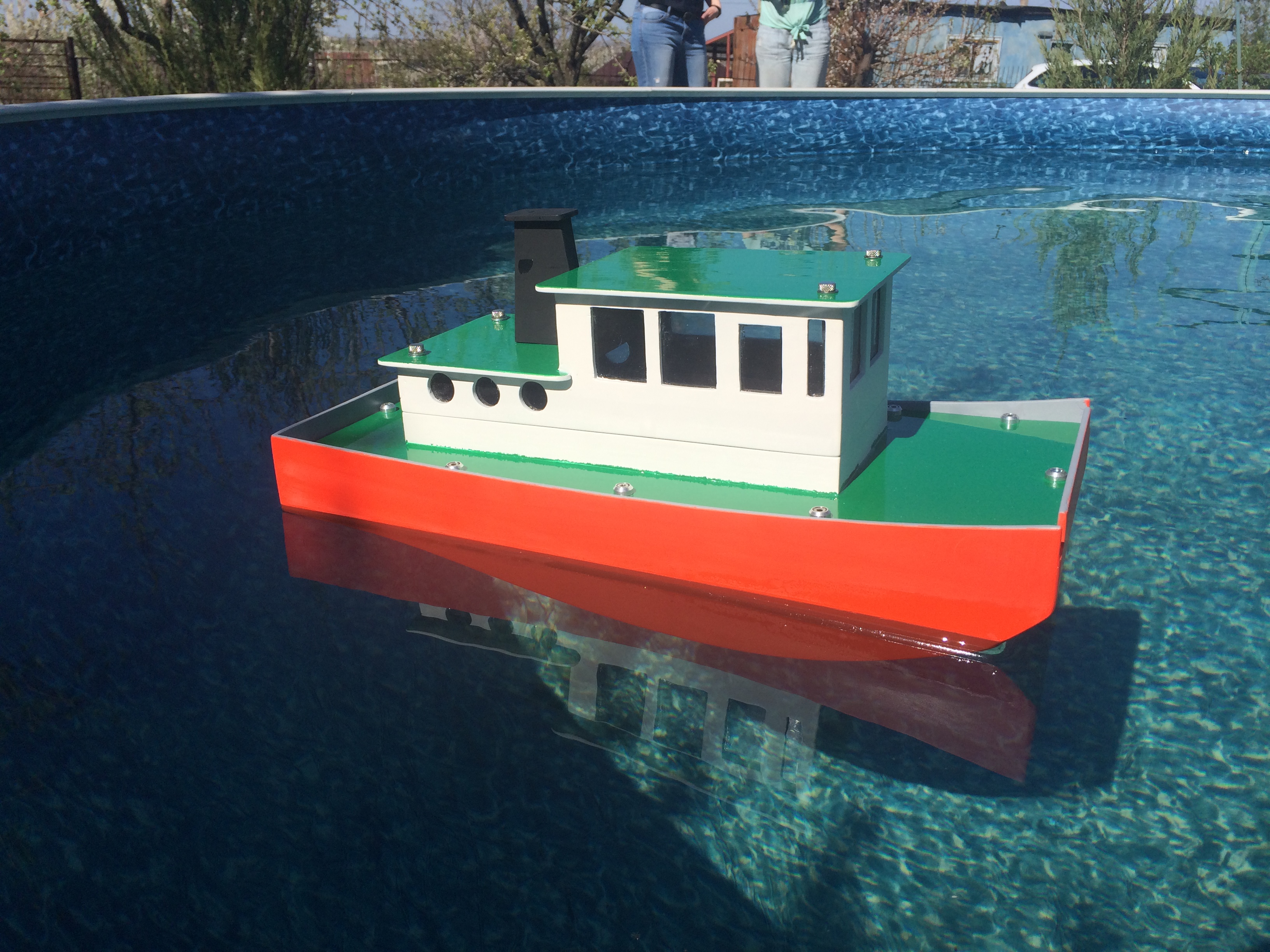

После сборки до 3 часов ночи состоялся спуск на воду для проверки весовой нагрузки и центровки. Ванная. Всё ОК. Есть запас водоизмещения, то есть до расчетной осадки можно грузить разной полезной нагрузкой. Расчет показывает, что на каждый миллиметр осадки приходится около 100 грамм нагрузки.

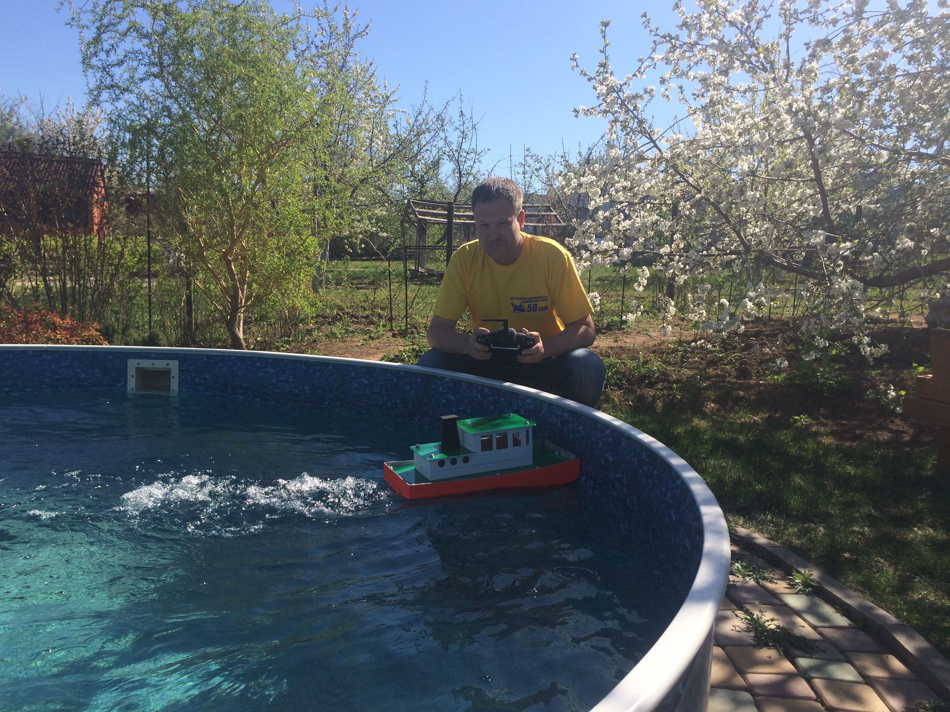

Вывез подготовленную модель на дачу для испытаний в бассейне.
Бассейн маловат для полноценных испытаний.
Из плюсов - всё работает.
Минусы - регуляторы имеют автомобильный режим работы, задний ход включается двойным движением стика (через тормоз), и задний ход имеет ограниченную скорость. В итоге задний ход весьма условный, тормозить включением "полный назад" не получится.
Видео будет позже.

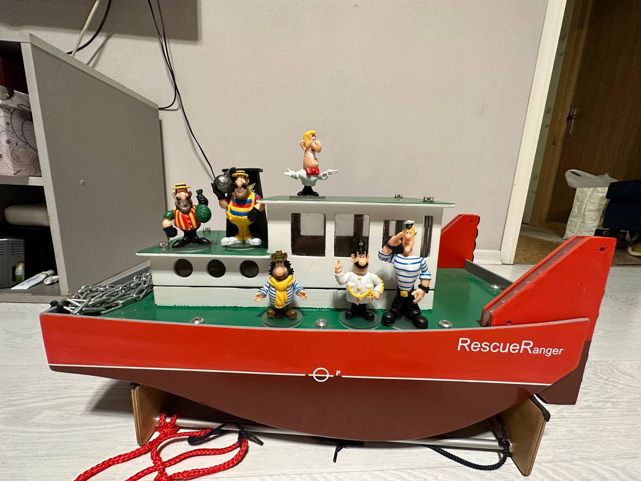

Саня, ты забыл посадить на место КАПИТАНА!!! :evil:

ПС И, эта- ну, капитана "прими на работу". :)

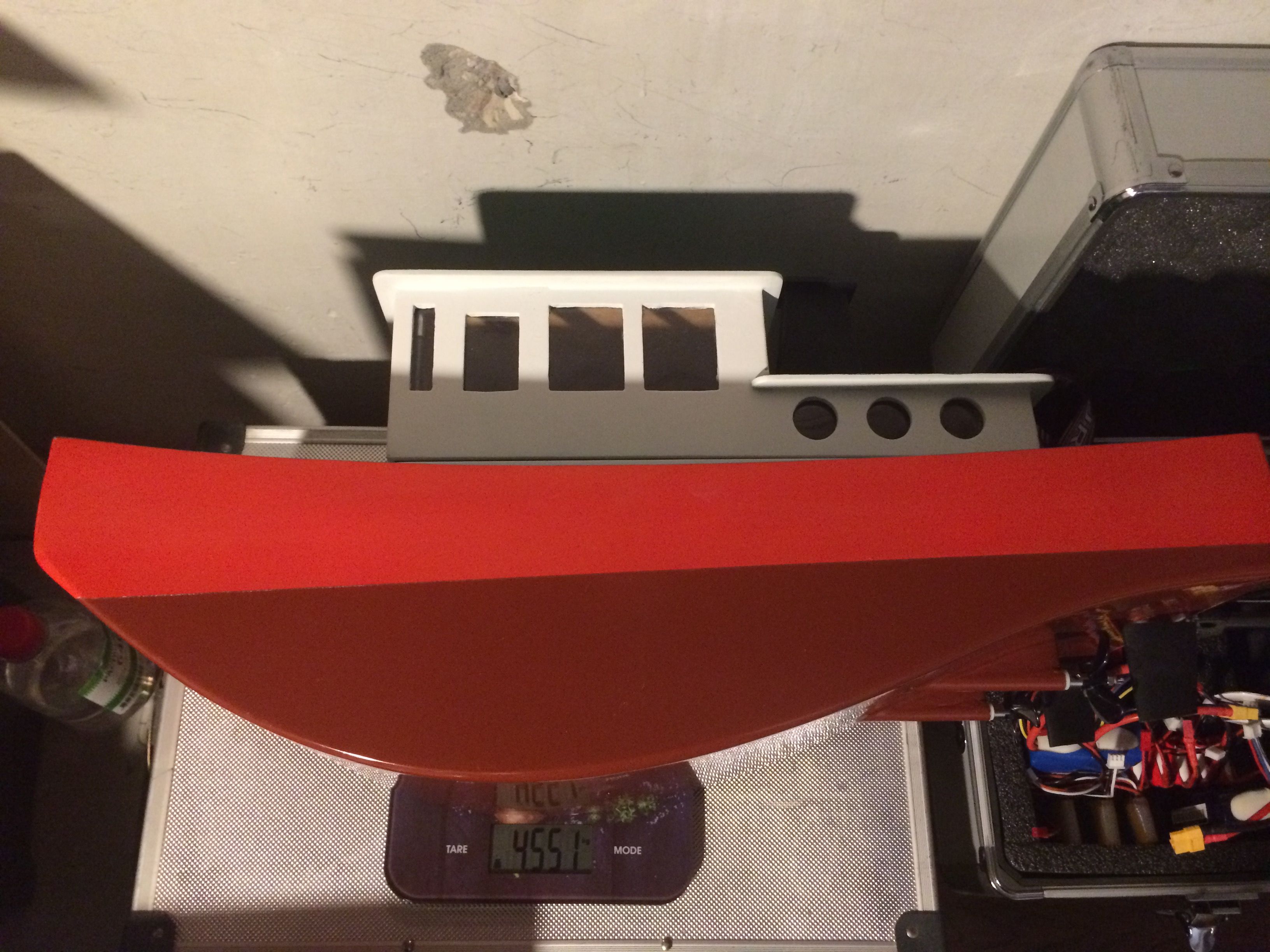

Купил кухонные весы, взвесил.
Тут метод Архимеда вкупе с выпуклым военно-морским глазом и обычное взвешивание на весах дали одинаковый результат.
Взвесил рога. Это еще + 175 грамм без краски.
Итого, имеем запас водоизмещения порядка 250 грамм. То есть можно догружать до расчетной ватерлинии полезной нагрузкой.

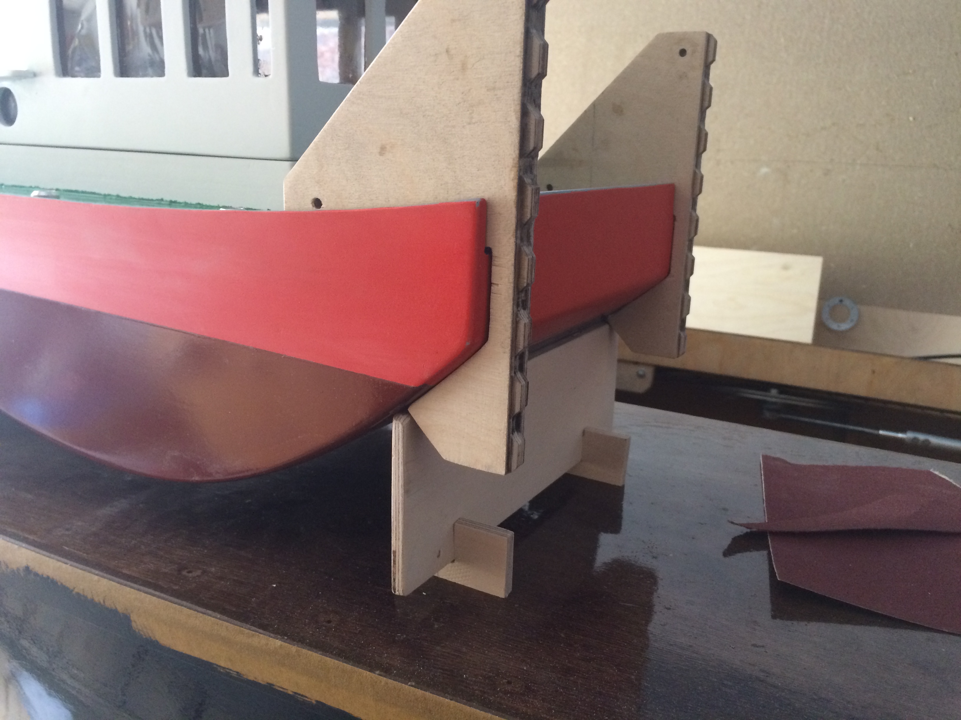

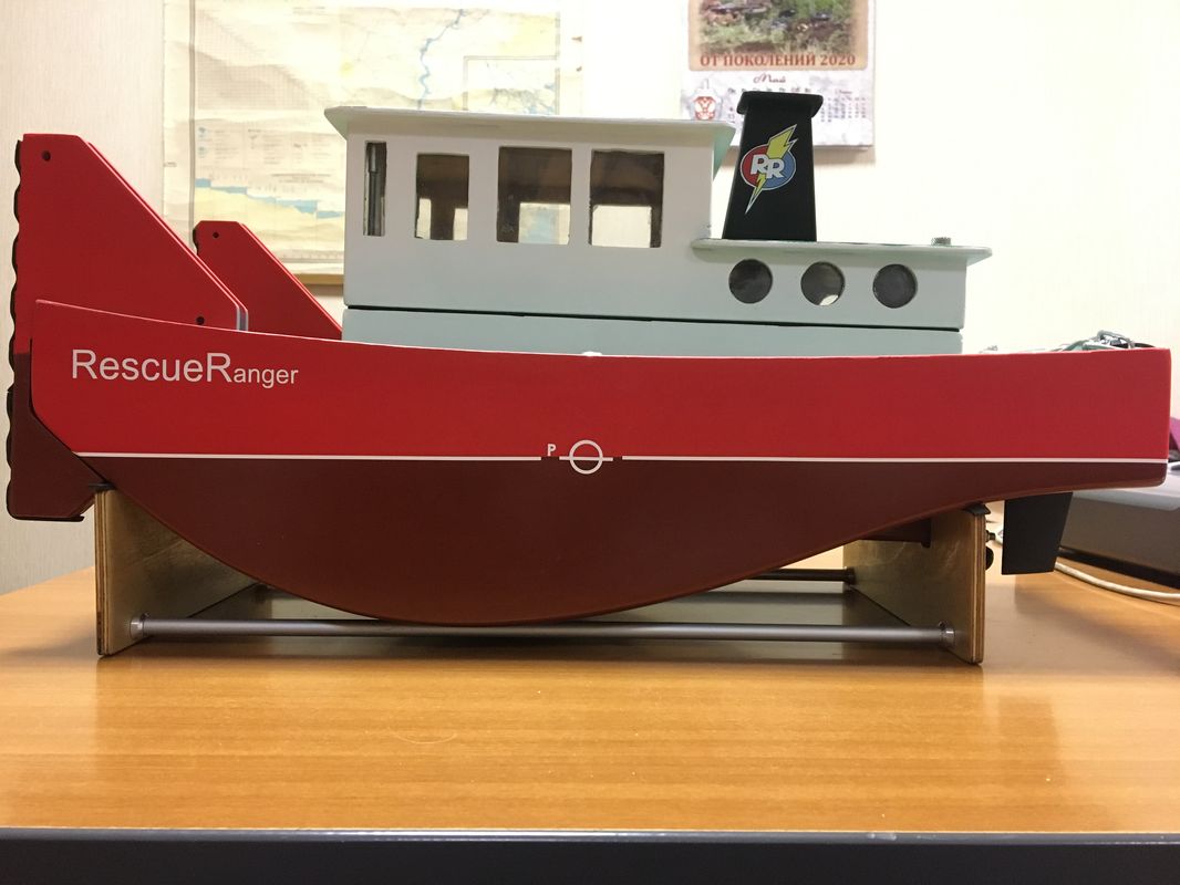

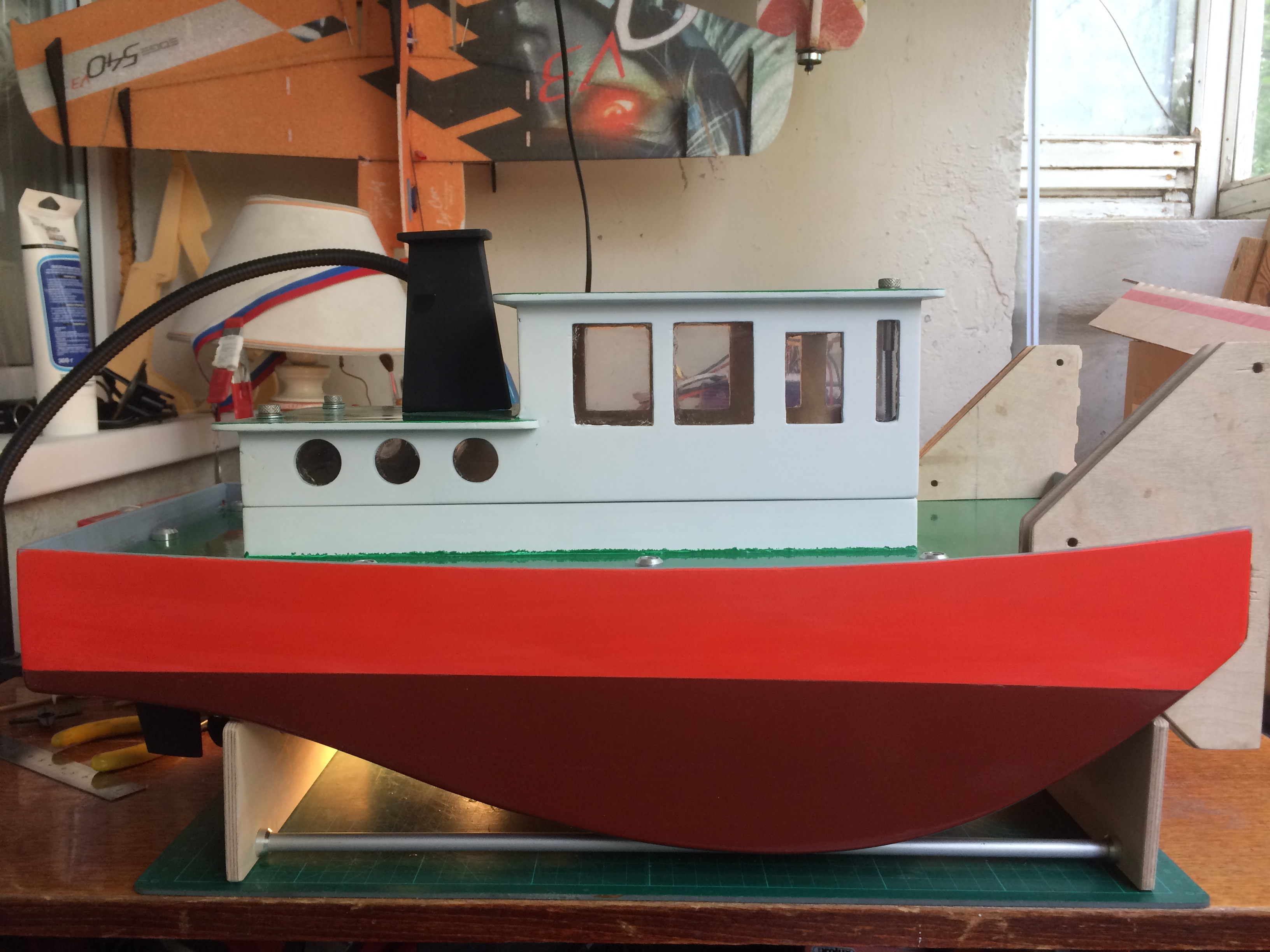

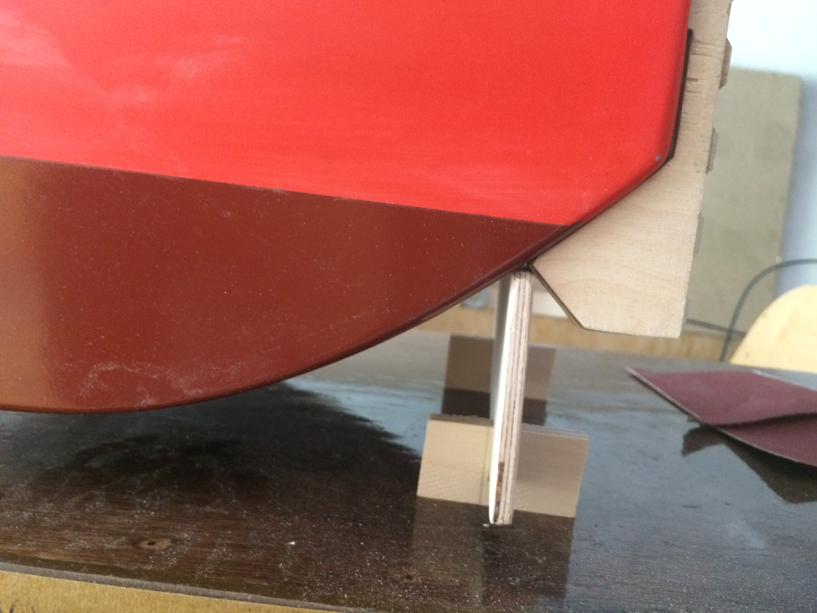

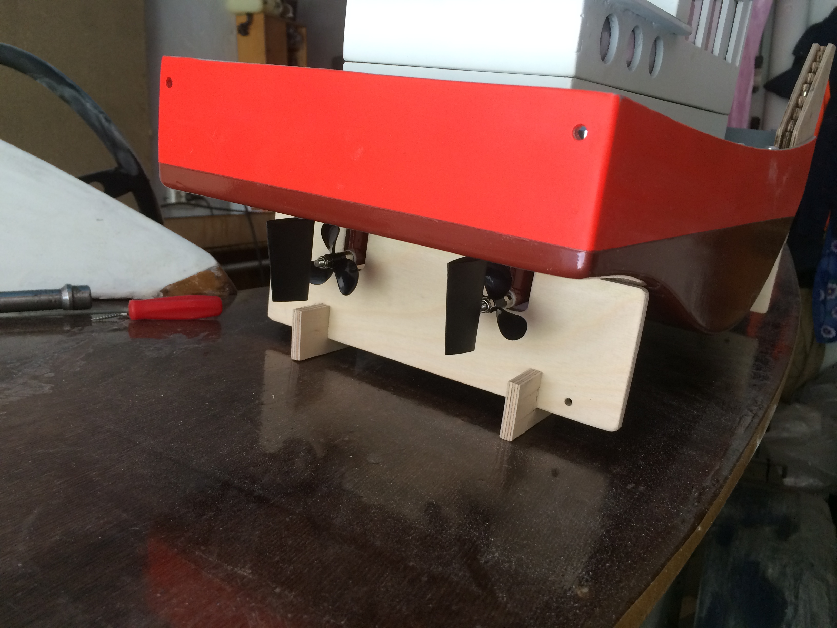

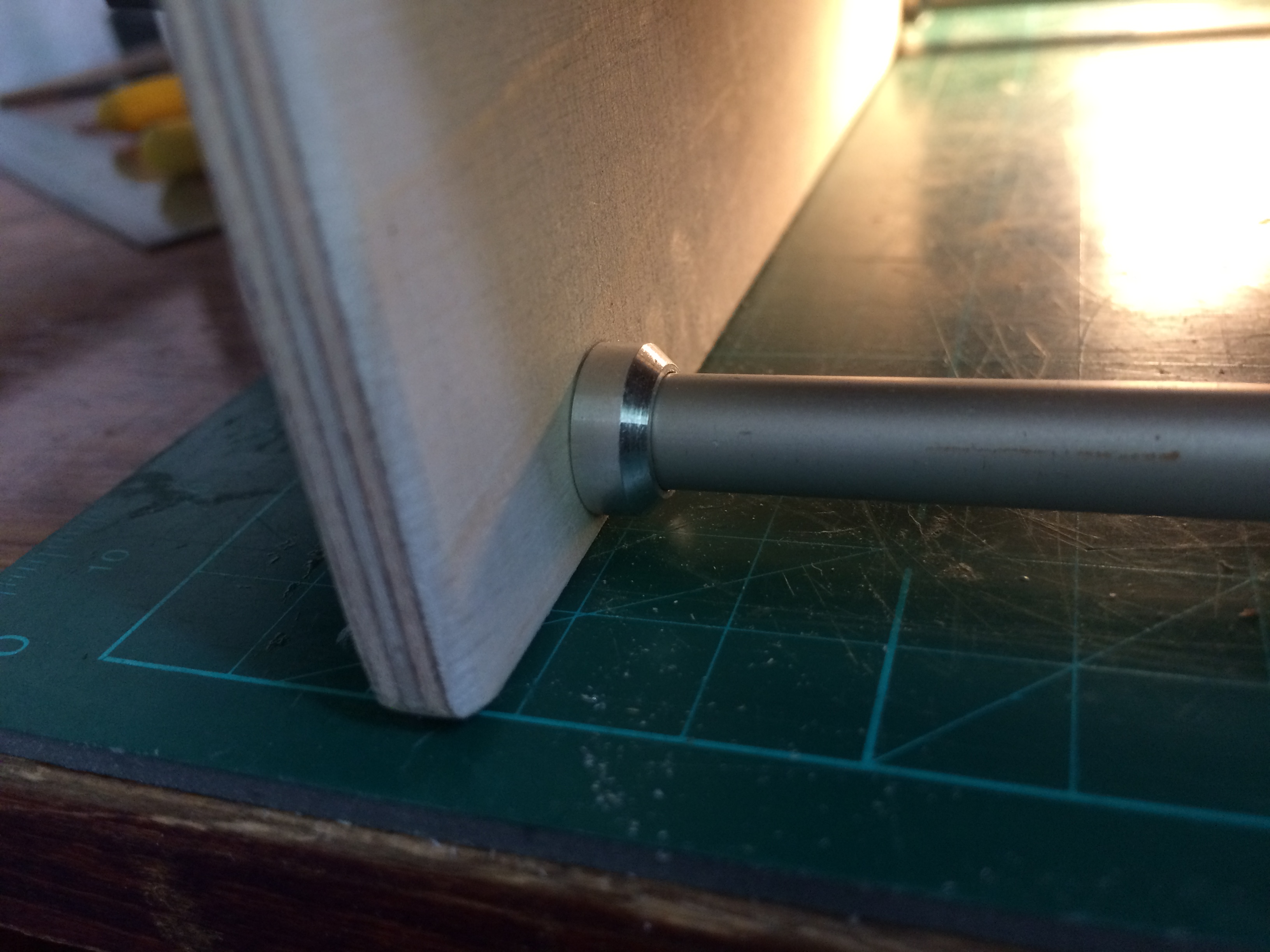

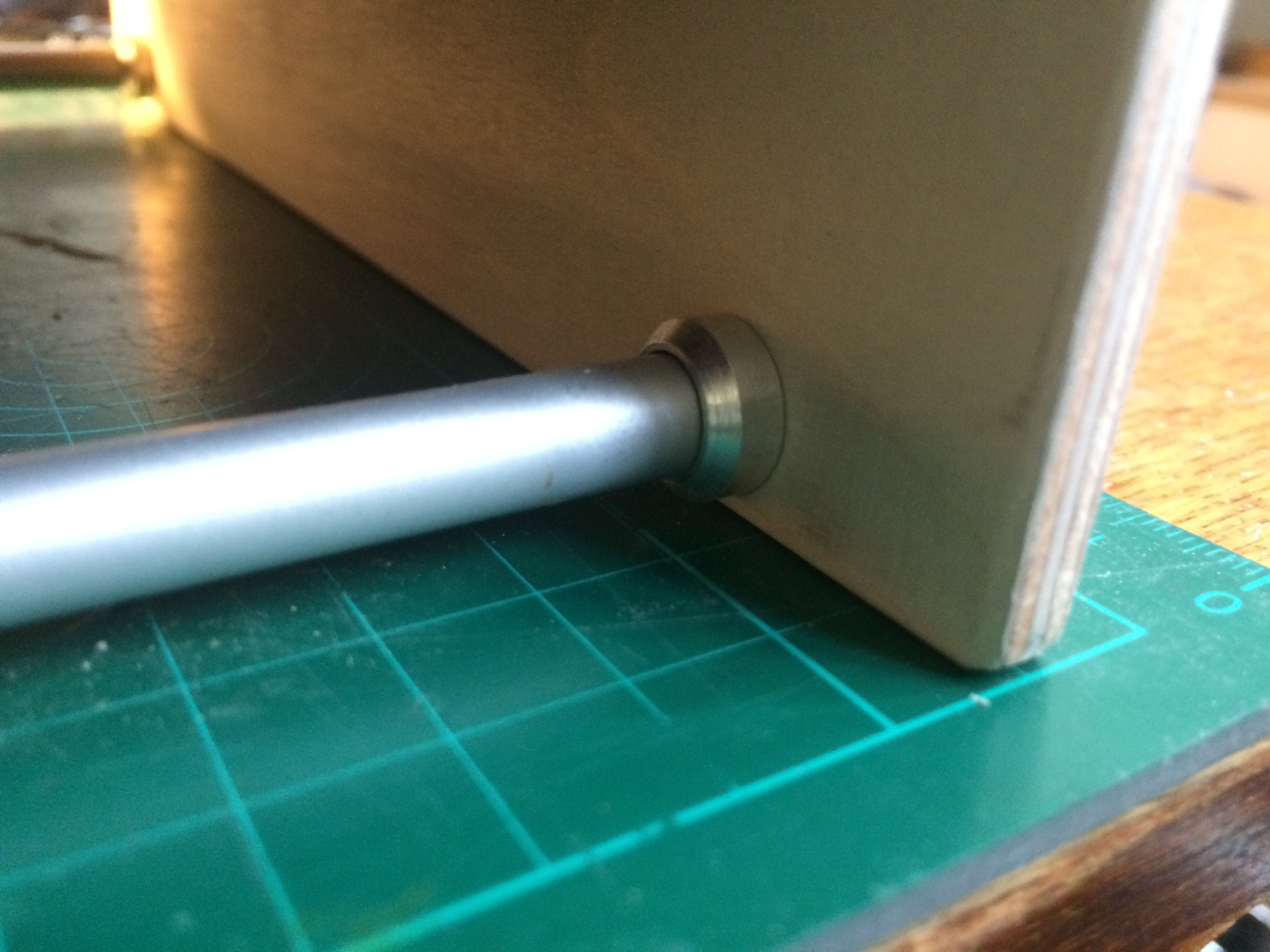

Всякая судомодель должна храниться на кильблоках.
Решил сделать, сначала была несколько другая идея, но потом пришел к такому варианту, как самому простому и надежному. Наличие рогов сразу упростило центрирование по длине, а по ширине центруется дейдвудами.
Для установки и примерки выпилил подставочки под подставки. Шпилька М4 лежала дома, а делал всё в гараже.
А потом безжалостно выбросил как лишние детали.
В качестве распорки - трубка из АМг, чудесным образом подошли шайбы, которые брал под винты М4. Диаметр под голову винта оказался равен наружному диаметру трубки.
Теперь надо разобрать и покрыть лаком.

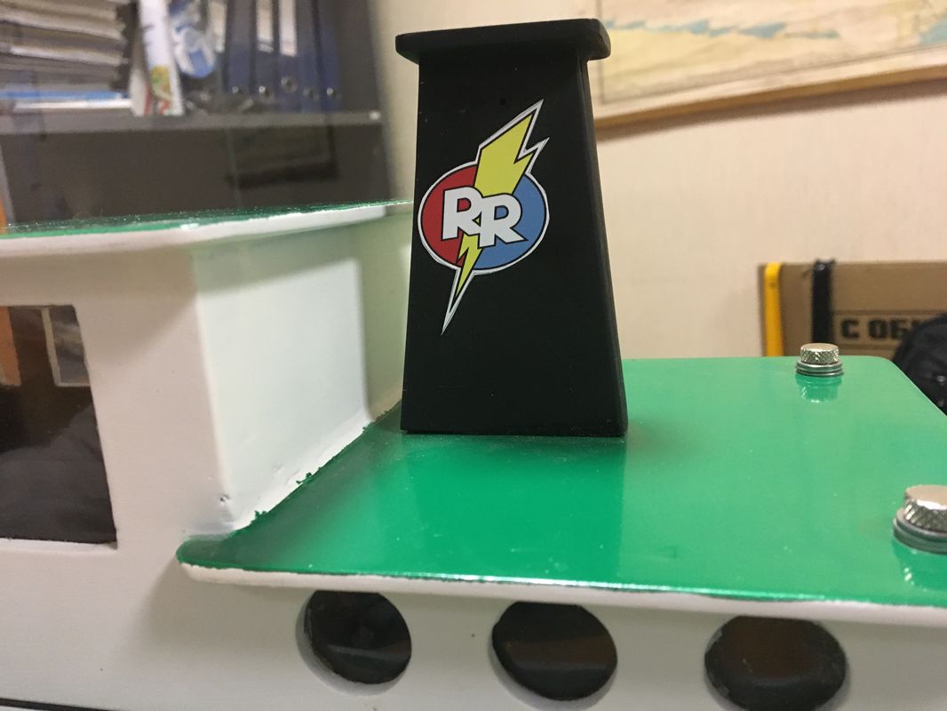

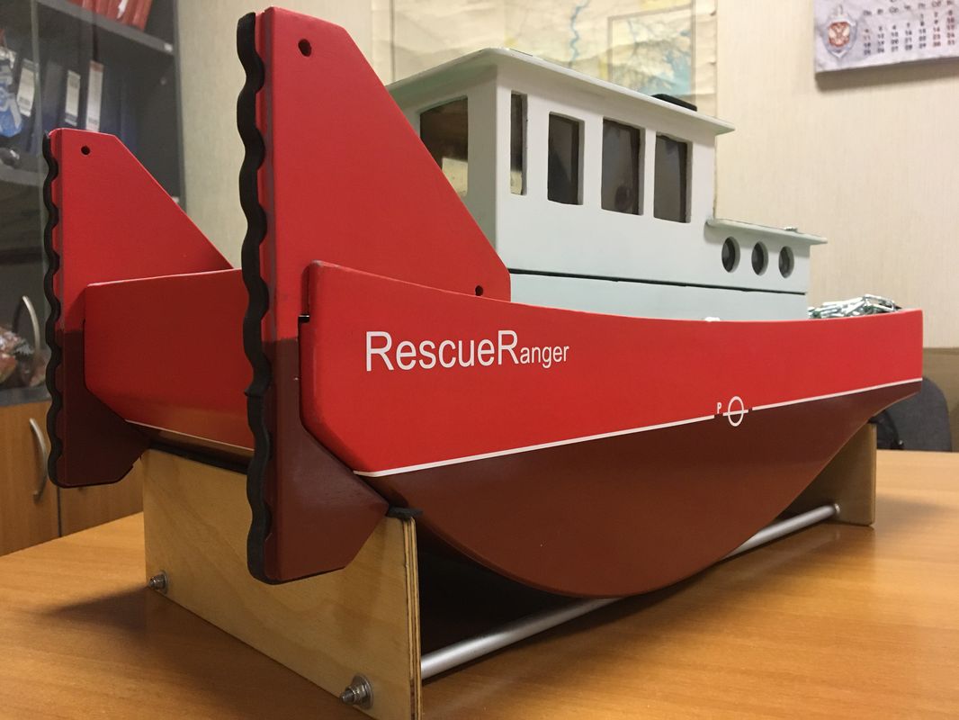

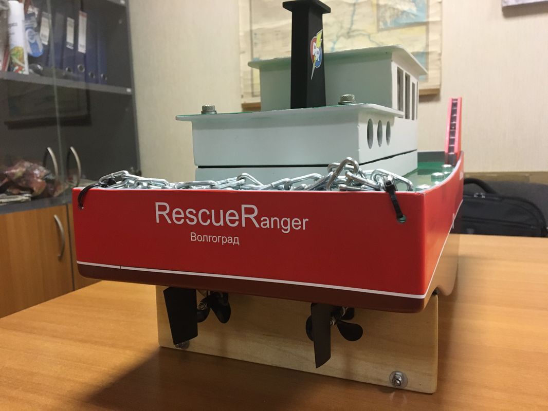

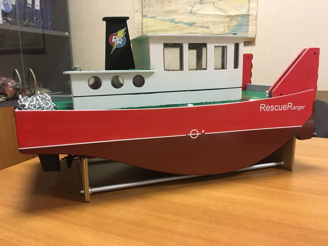

Наконец-то дошли руки (я сам дошел) до окончательного оформления буксира.
Начертил в Нанокаде, перекинул в формат DXF, отнес в рекламную контору. Они перевели в Корел и распечатали/нарезали.
Ну и вопрос знатокам (Поручик Арчаков - молчите!): что обозначает название и эмблема на трубе?
PS Модель стоит в офисе, на почетном месте в шкафу. Вместе с другими артефактами.
Re: Спасатель гидросамолетов
Не знаю что это означает , но модель КРАСАВИЦА !
Ответ на вопрос. Жаль, мы не услышали начальника транспортного цеха...
англ. Chip 'n Dale: Rescue Rangers, дословно — «Чип и Дейл: Спасатели»

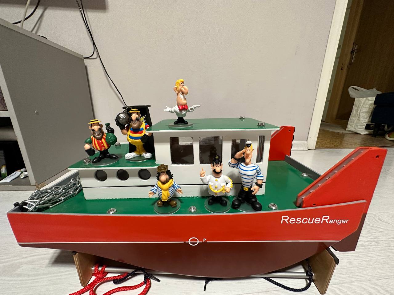

А у меня новая команда на Спасателе!
