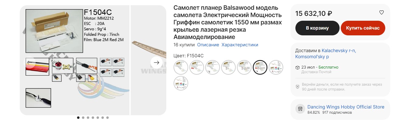

https://aliexpress.ru/item/32736985042.html
Посмотри, вот примерно в твоем размере и фанерно-бальзово.
Re: Метровый моторный планер
Саш, спасибо за ссылку! :good:
Хмммм...однако....

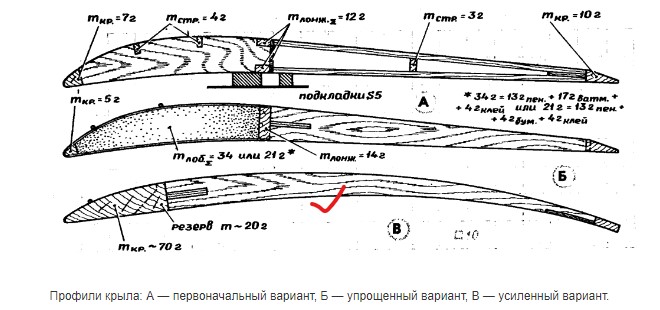

Вернемся к теме...
Как поведет себя пленка для обтяжки крыла на нижней части профиля?
