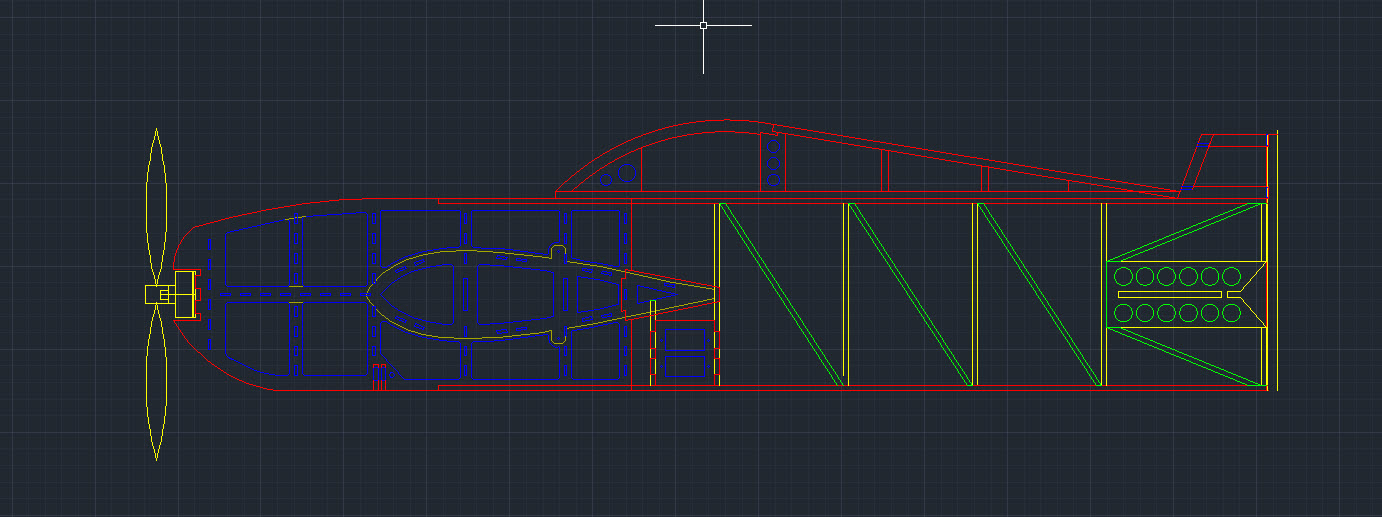

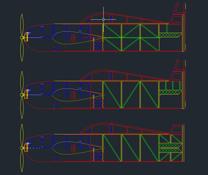

Вариации на тему хвостовой балки.
Re: Бальзовый фан Vector
В общем.... мы посовещались.... и я решил.... будет так!

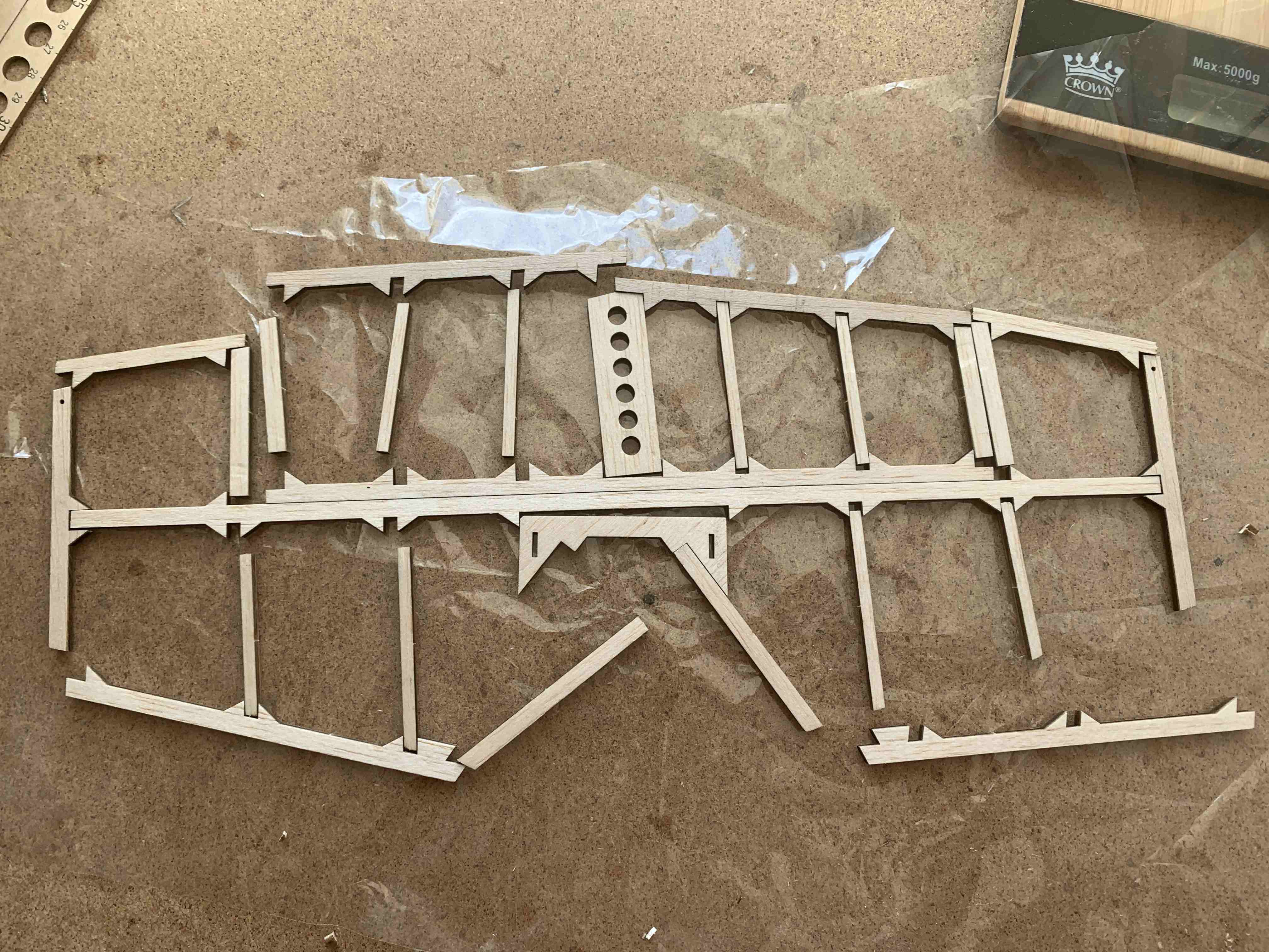

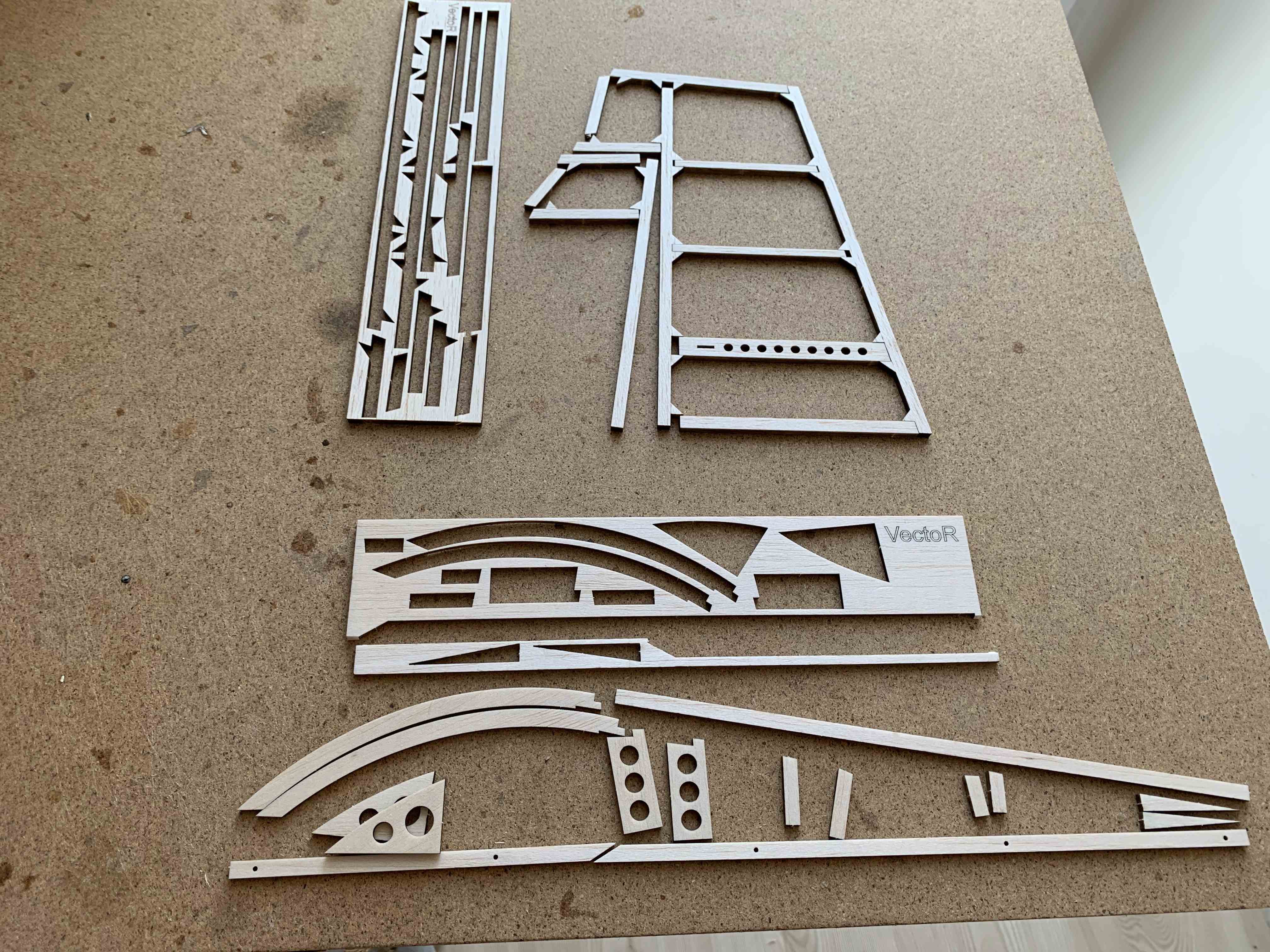

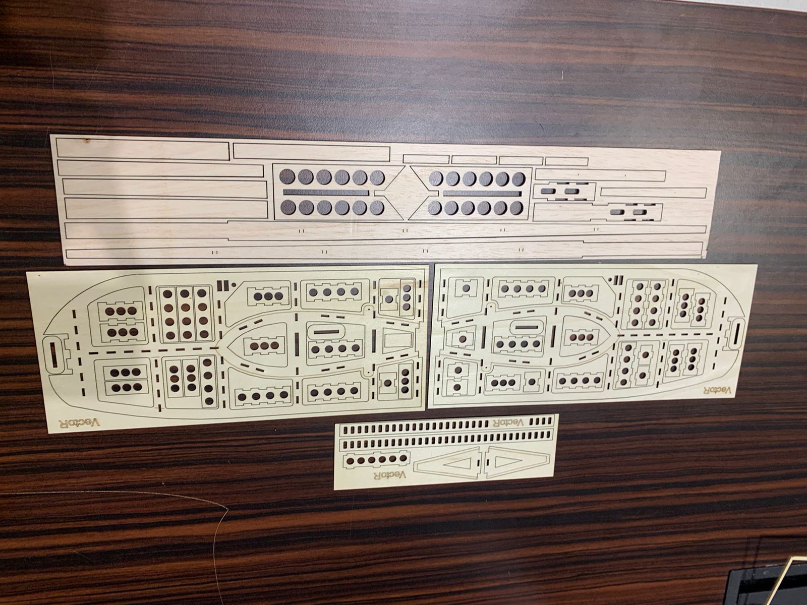

Нарезка фюза...

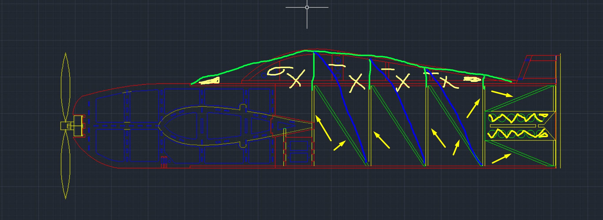

а может так?
детали, на которые указывает стрелочка фанерные или бальсовые?
Тоже как вариант!
Бальза 3мм. В предыдущей версии была 4мм.Алексей Арчаков писал(а): ↑27 июл 2023, 20:36

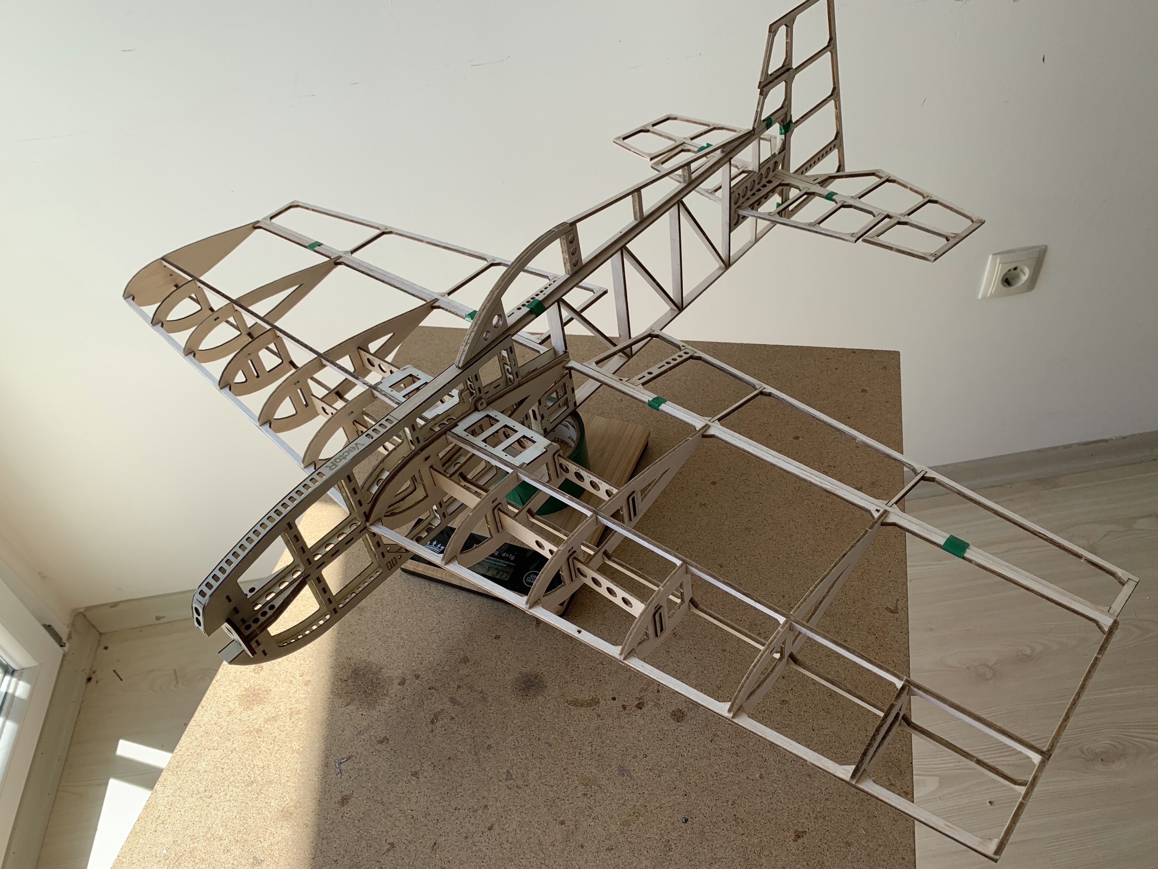

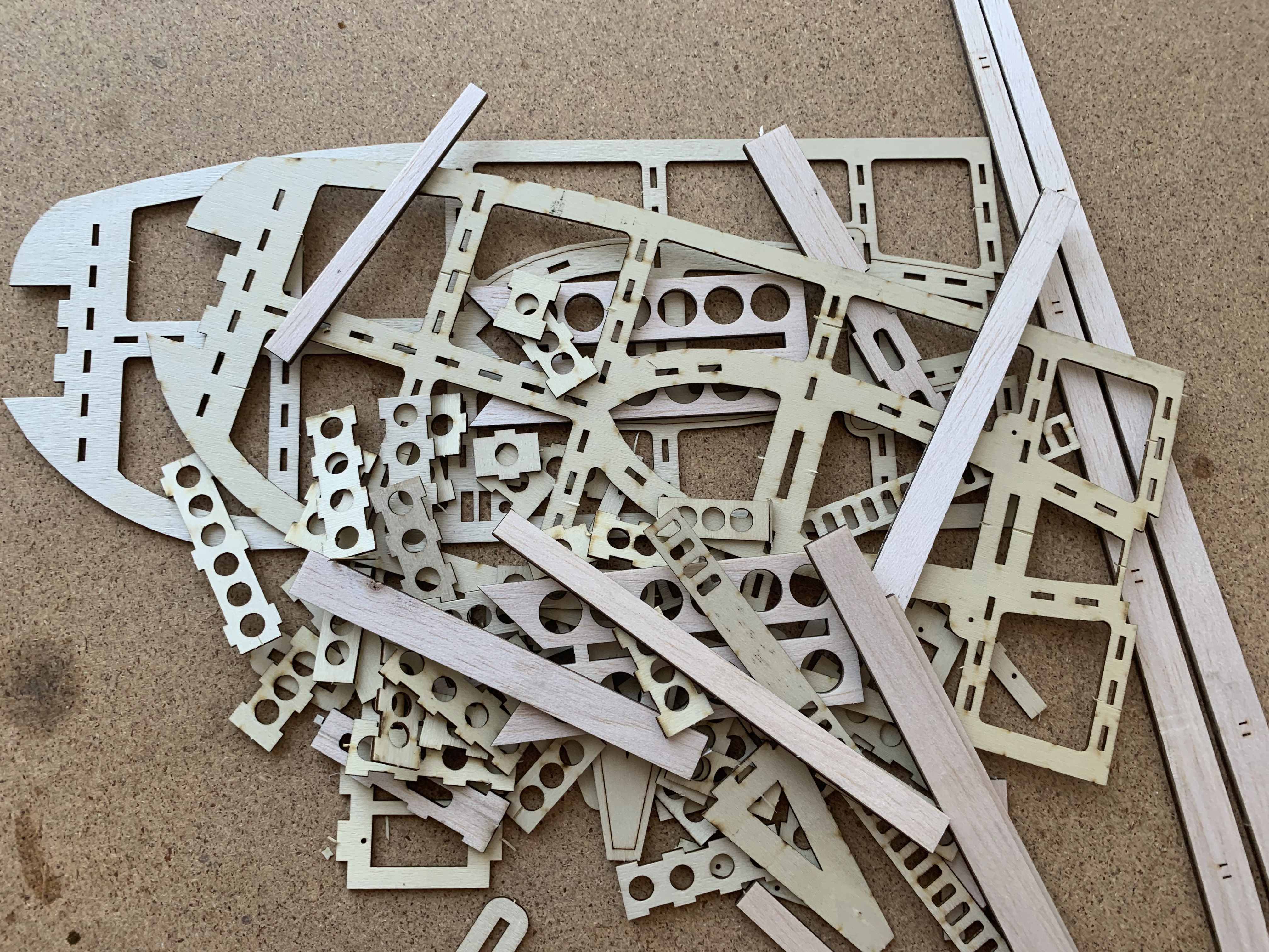

Получил пару часов кайфа от сборки КвадратА.
Кайф - это когда нет необходимости допиливать/подпиливать/наращивать и проччая трахимудия, что было в предыдущих покупных китах для сборки.
Просто собираешь деталюшки в кучу...
Квадрат до сборки...

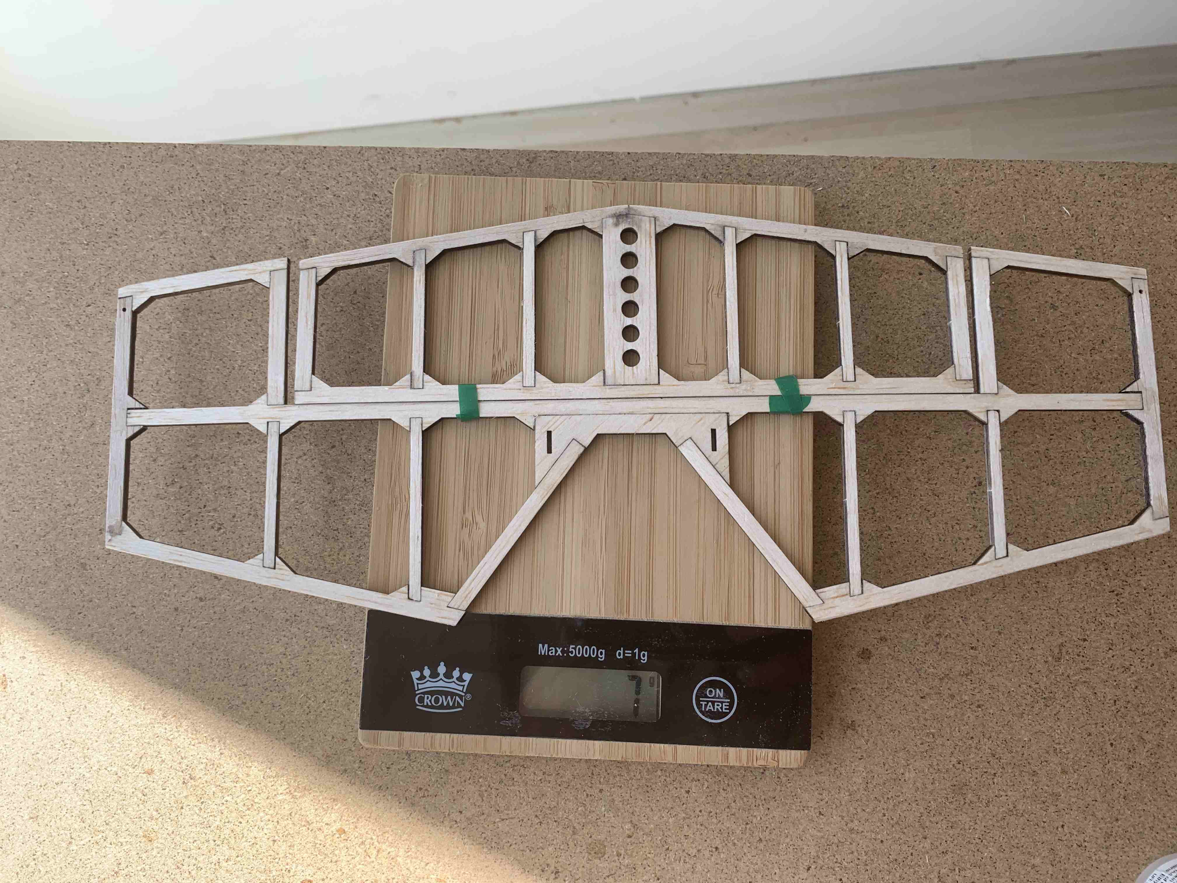

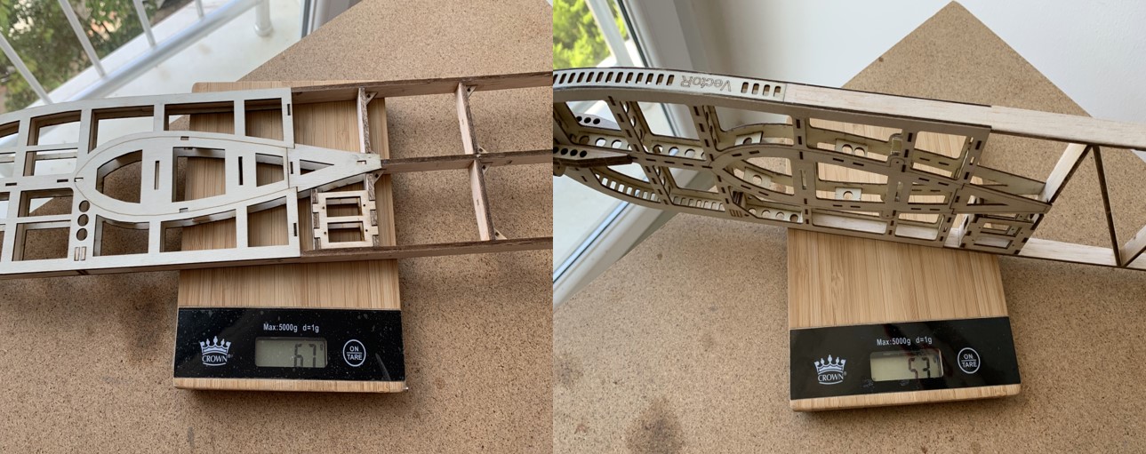

У нового фюза выигрыш в 14 грамм.
Итого -54грамма. Отлично. Надо сбросить ещё столько же.

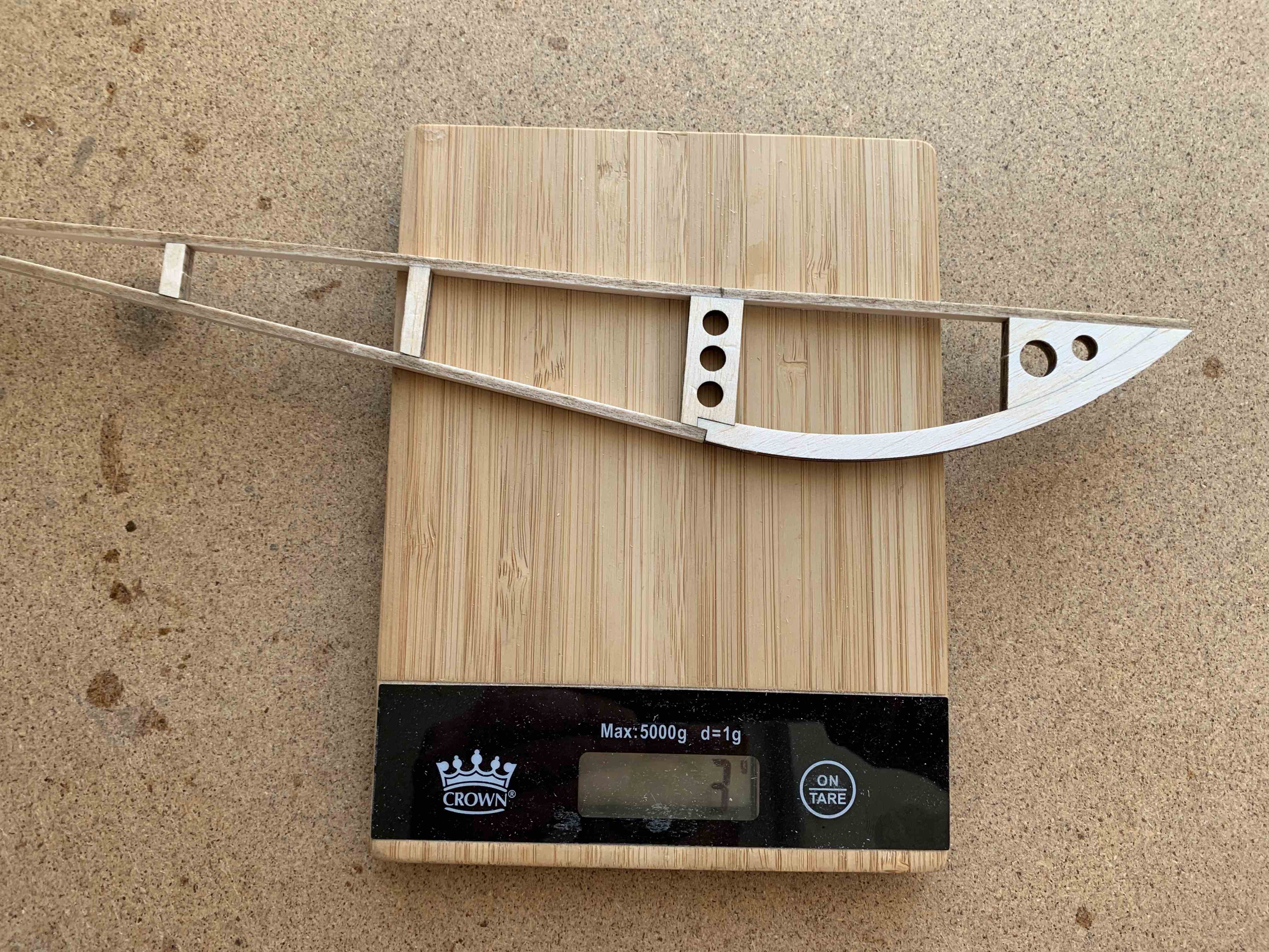

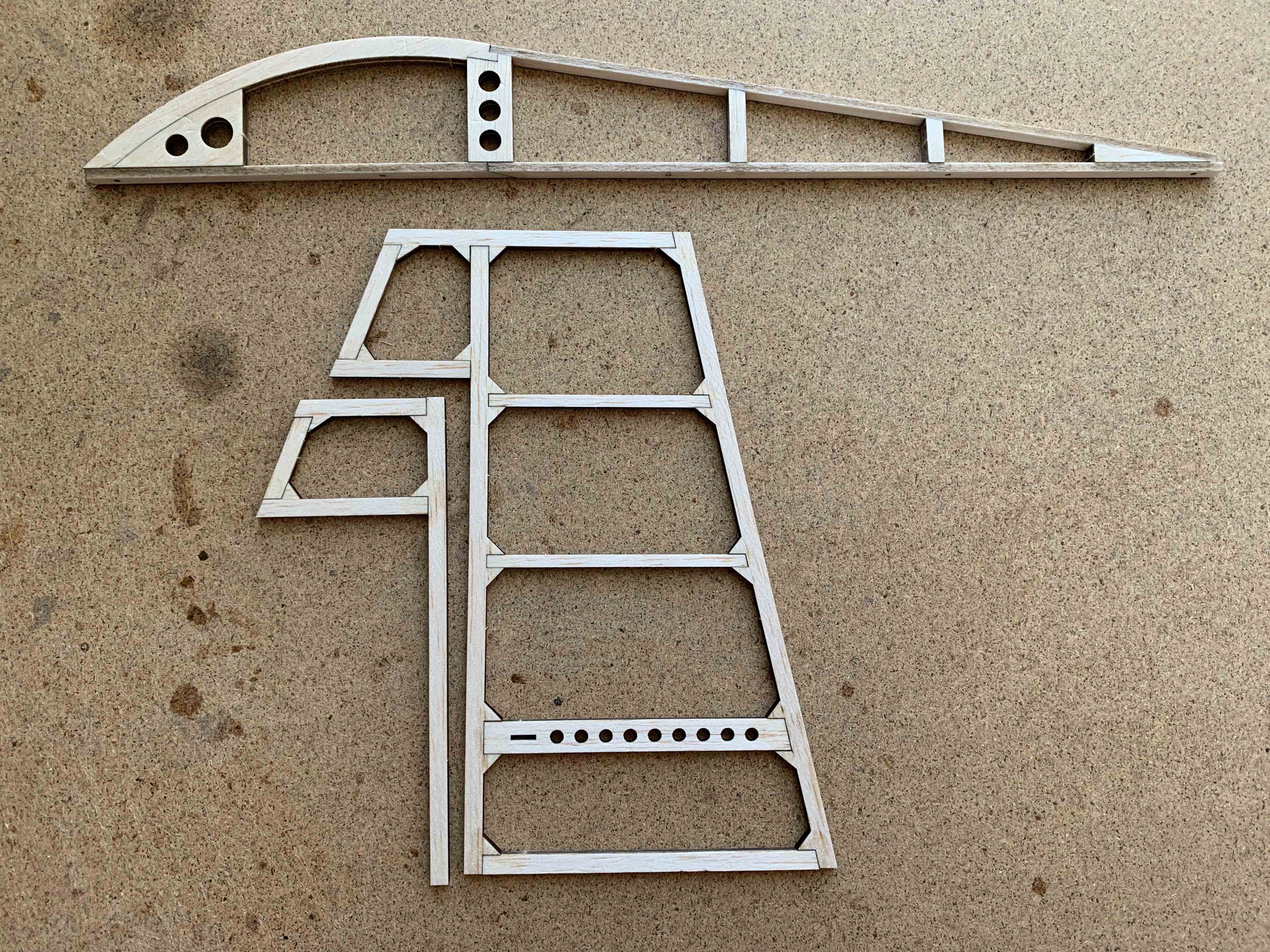

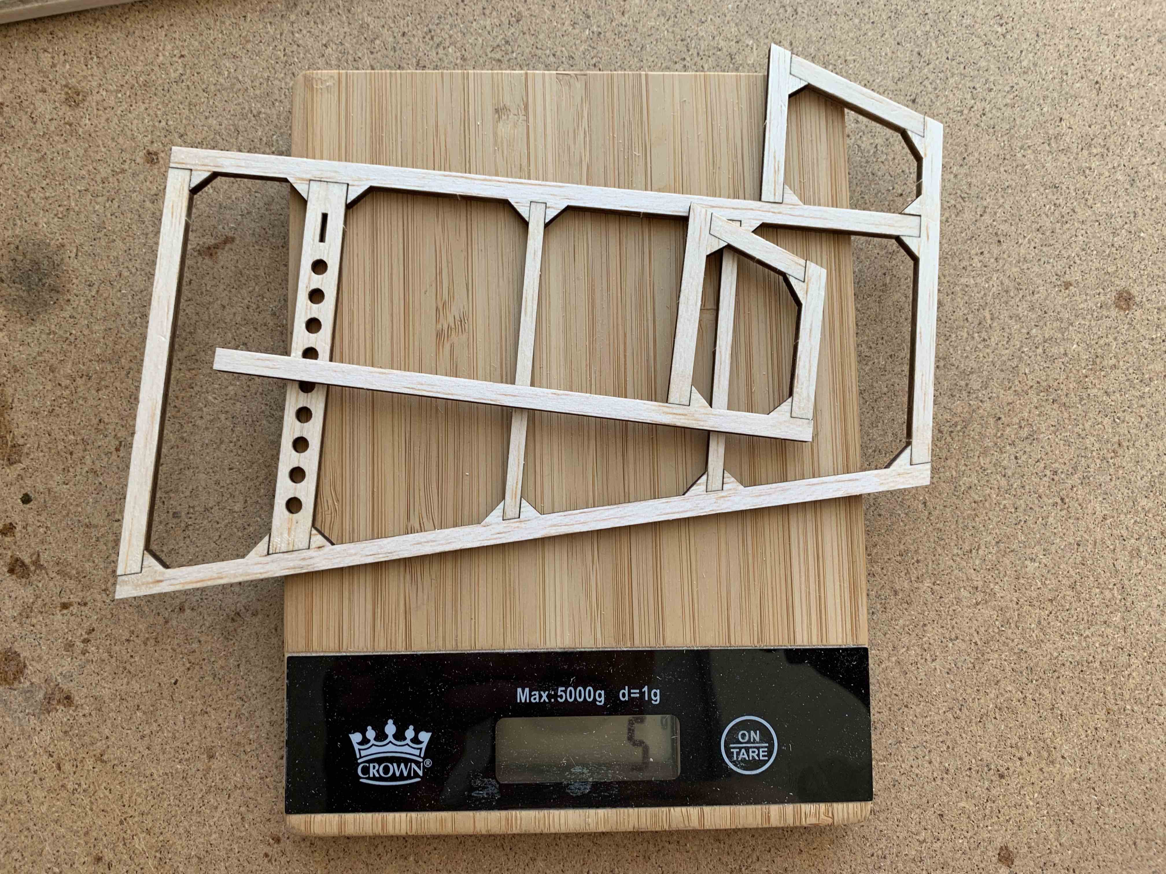

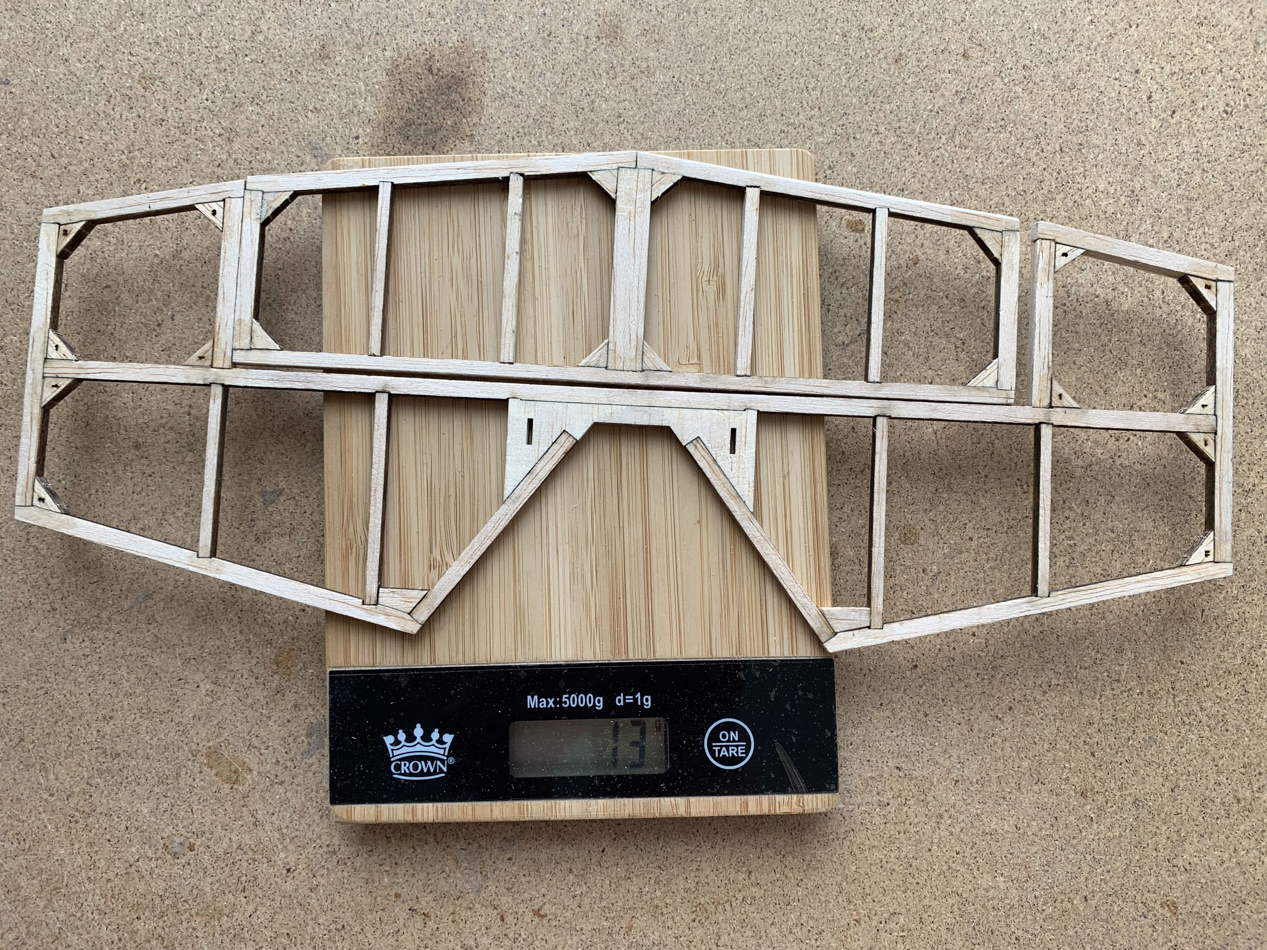

Новый стаб....
Предыдущий стаб 13 граммов.

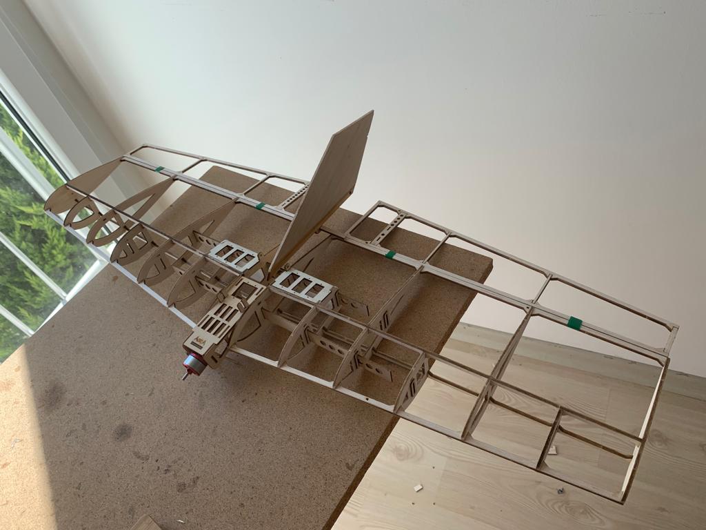

Собрал в единое то, что готово...
Вес без киля и фонаря 128 грамм...

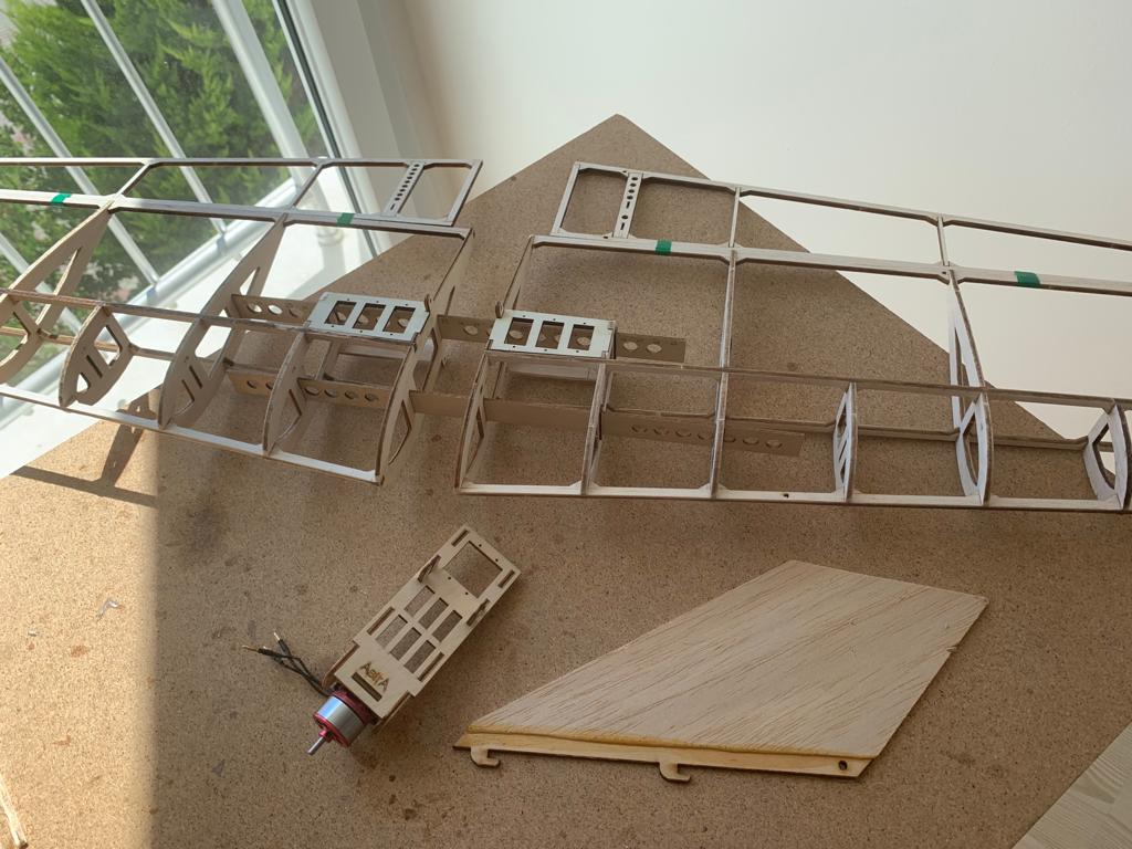

Пока собирал VectoR под руки попалась моторама и киль....
И легким движением руки... (С) фан превращается в....

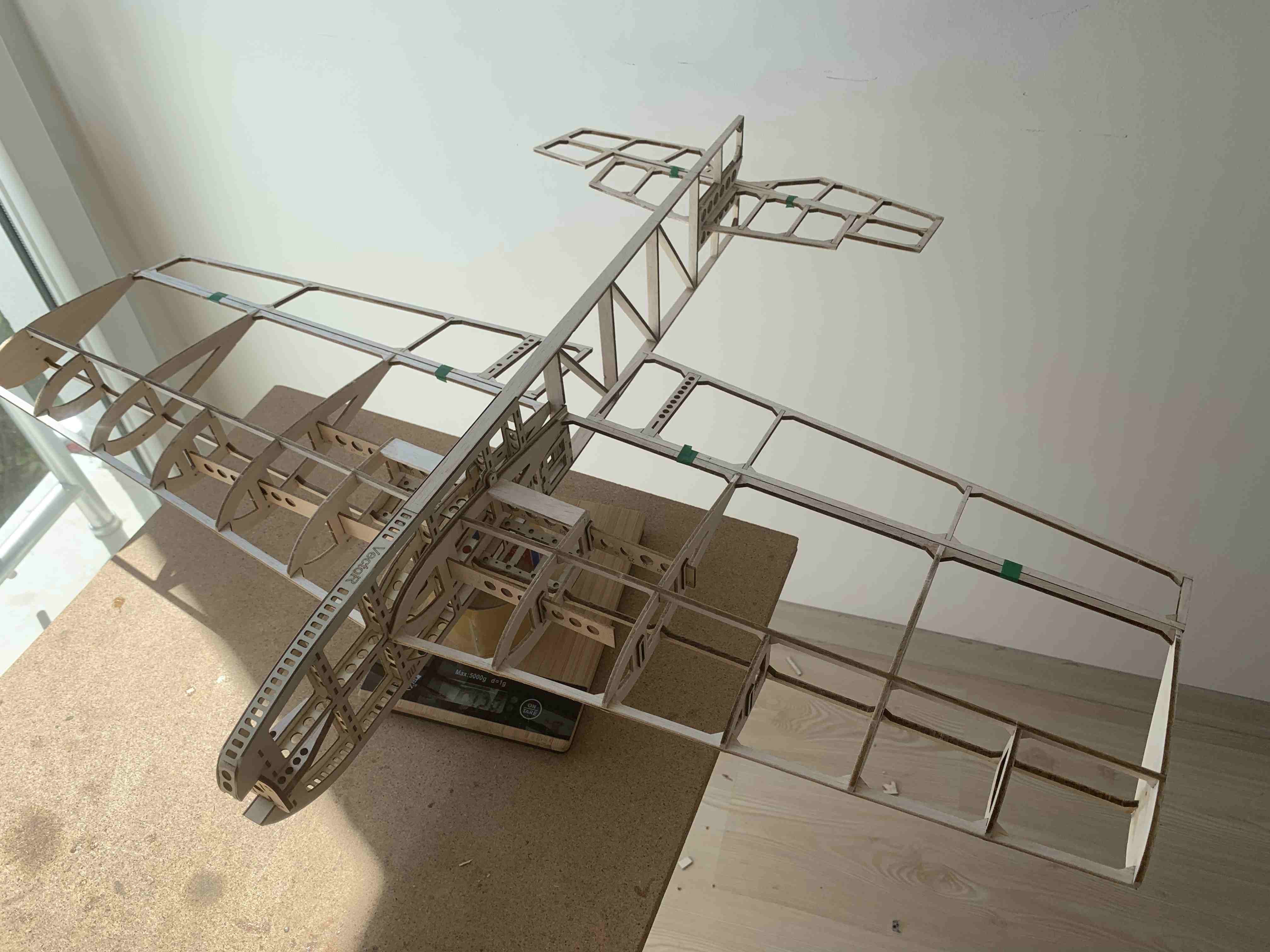

В собранном виде.
Процедура взвешивания...
Итого 138 грамм.

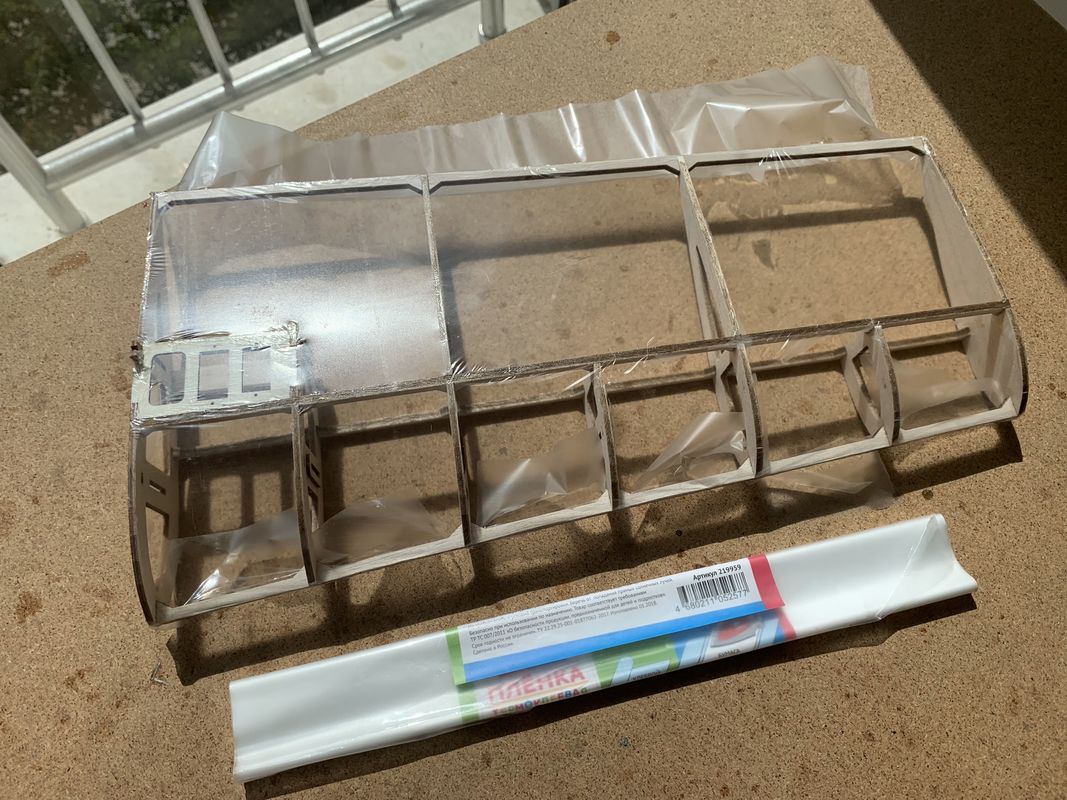

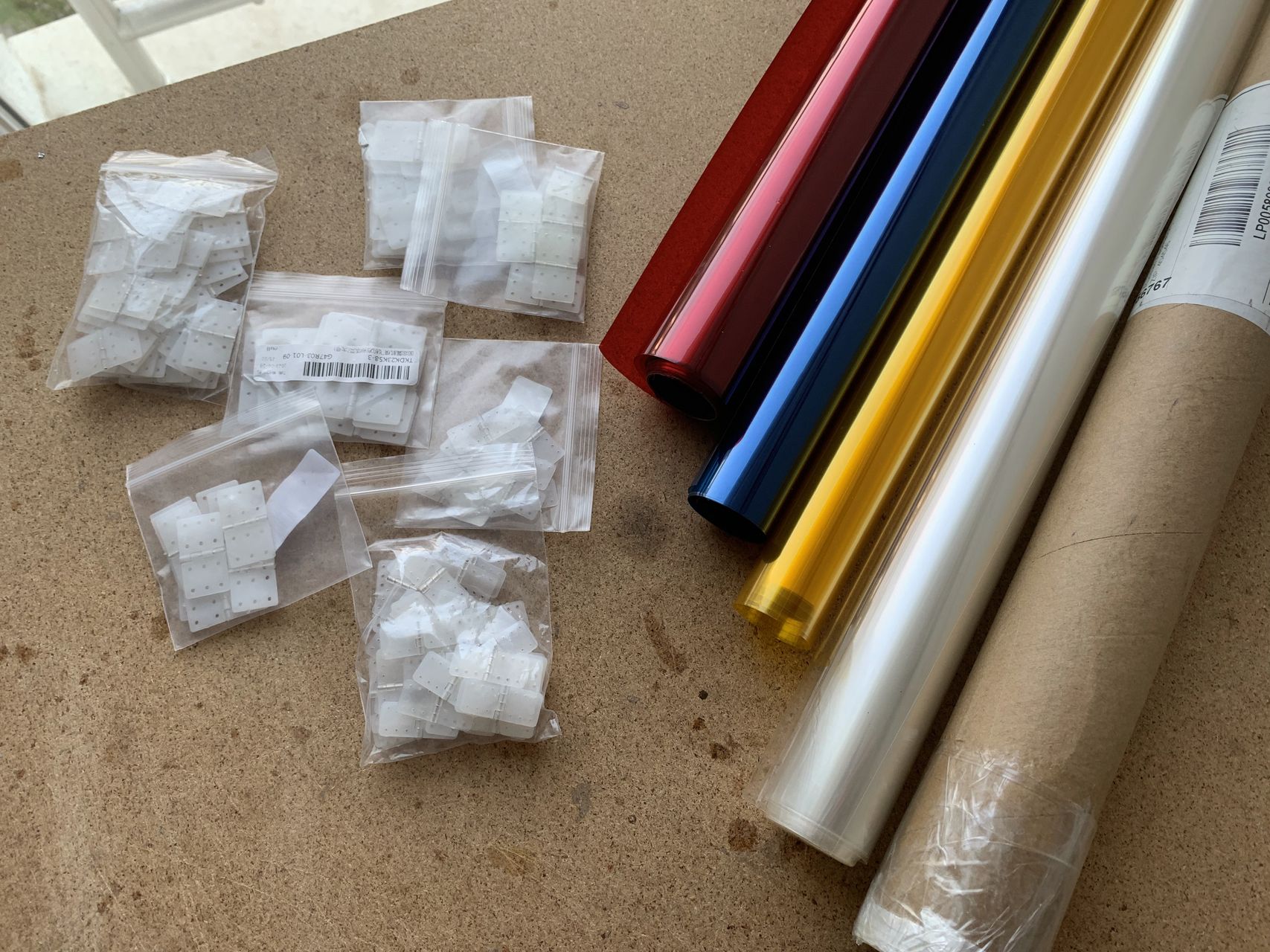

Пришла и пленка и петли!

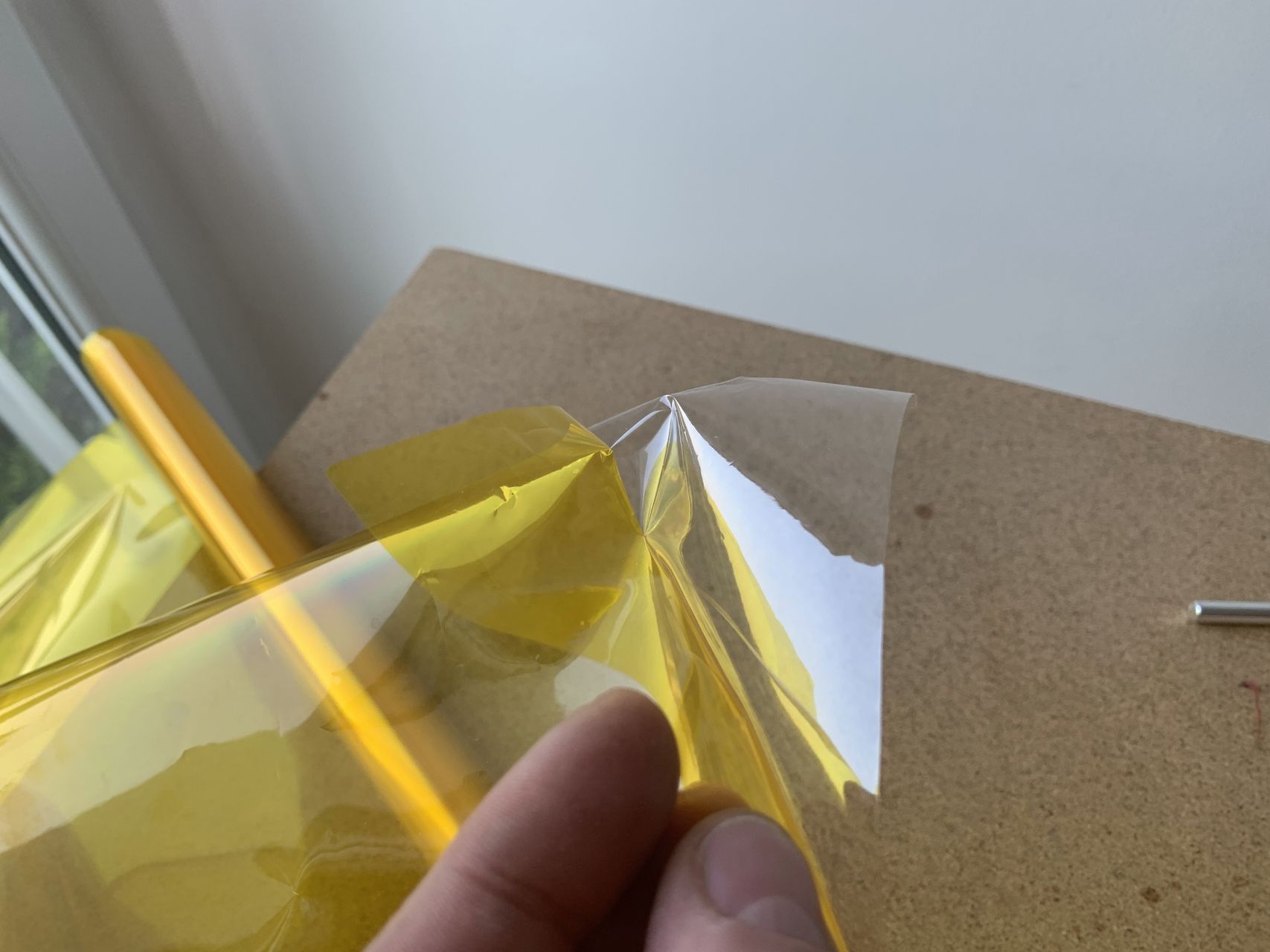

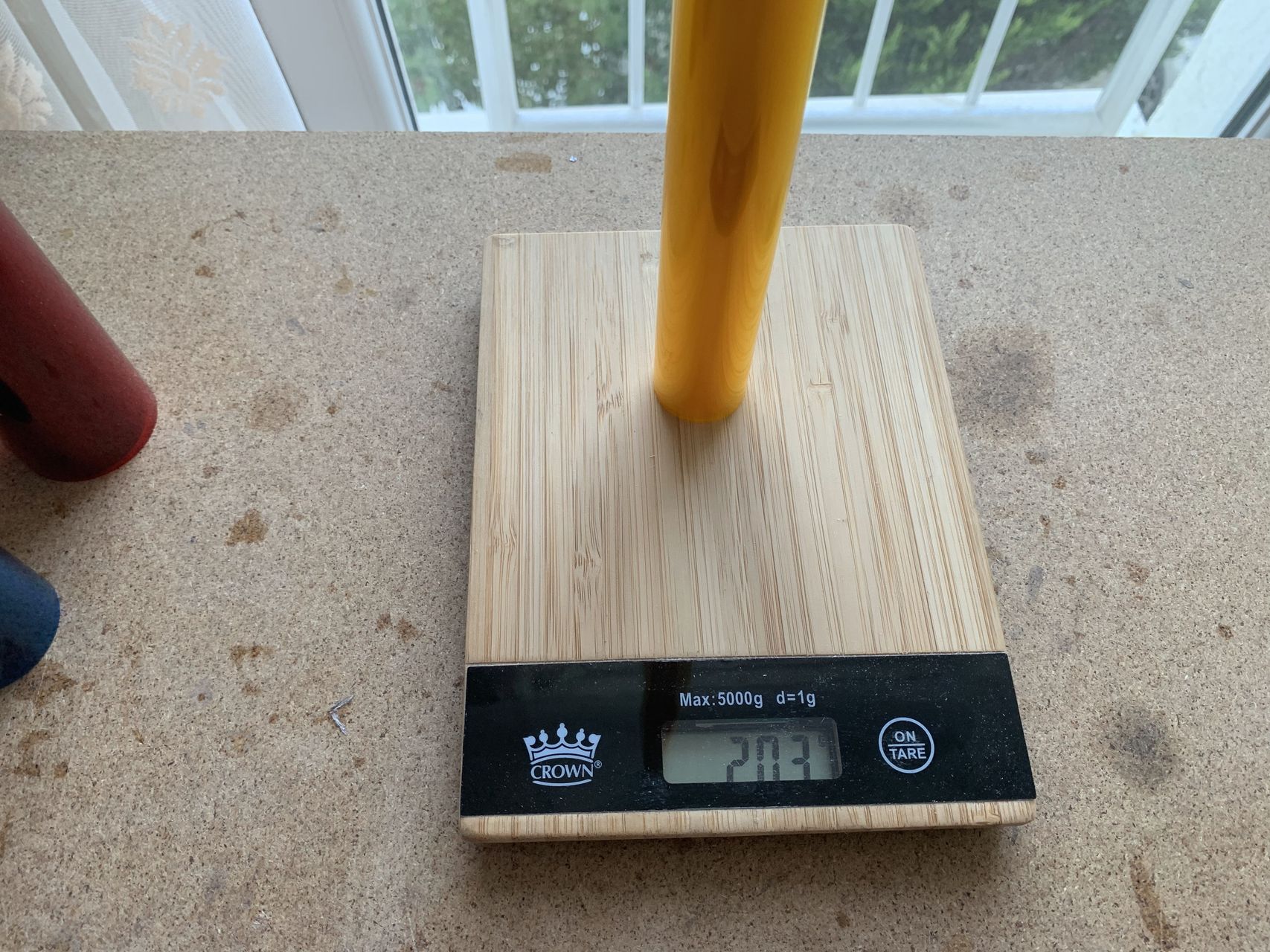

Помимо цветной пленки, попробовал обтянуть пленкой для обтяжки учебников....
Честно говоря, не понравилась... От слова сосвем, что-ли...
Да, она легкая, но при этом настолько нежная, что при посадке самолета на стерню, крыло будет как решето...
