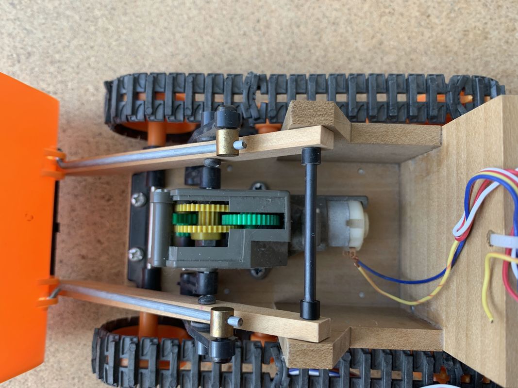

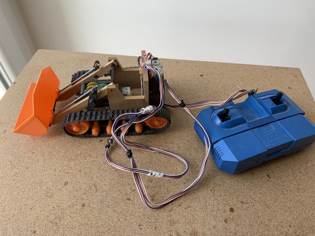

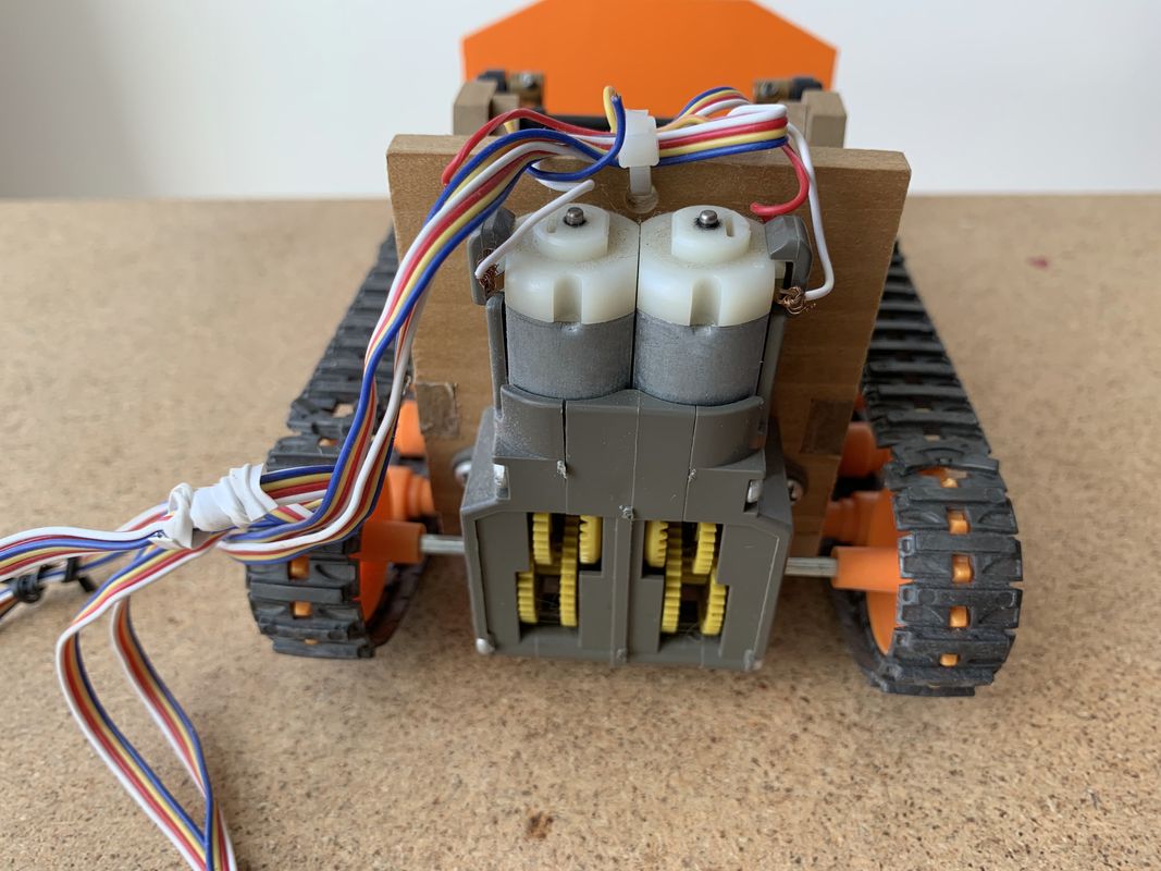

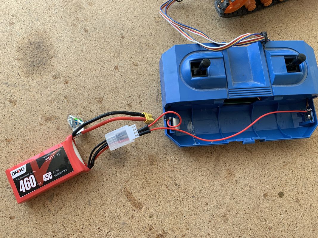

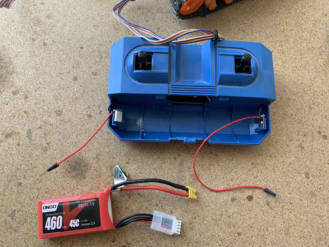

Задача переделать управление трактором из проводного в радио.
Что имеем на данный момент.
Re: РУ трактор

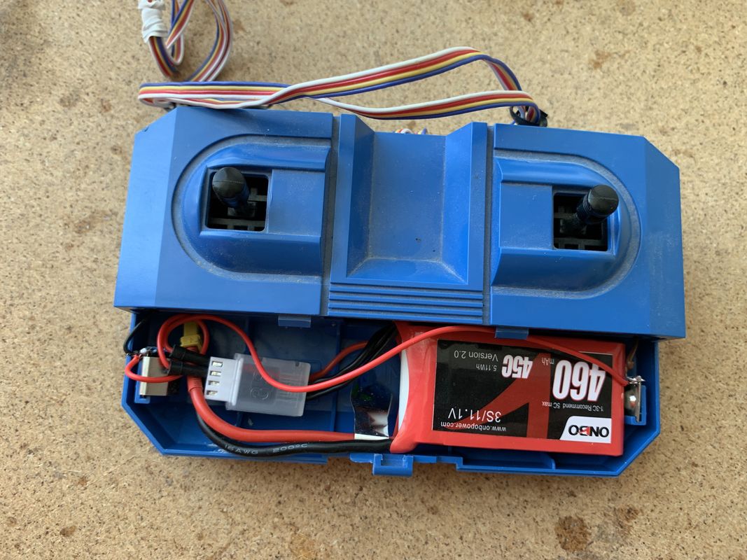

Что внутри...

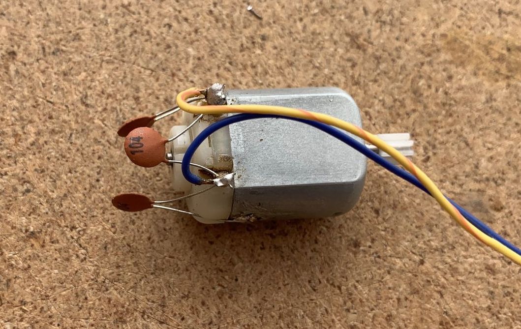

Нужны регули под коллекторные моторы. И есть вероятность, что моторы могут сильно фонить и радио не будет нормально работать. У меня на катере использованы коллекторники.
Re: РУ трактор
aaz38 писал(а): ↑15 окт 2023, 20:52 Нужны регули под коллекторные моторы. И есть вероятность, что моторы могут сильно фонить и радио не будет нормально работать. У меня на катере использованы коллекторники.
Да, регули есть. Также планируются фильтры на каждый мотор.

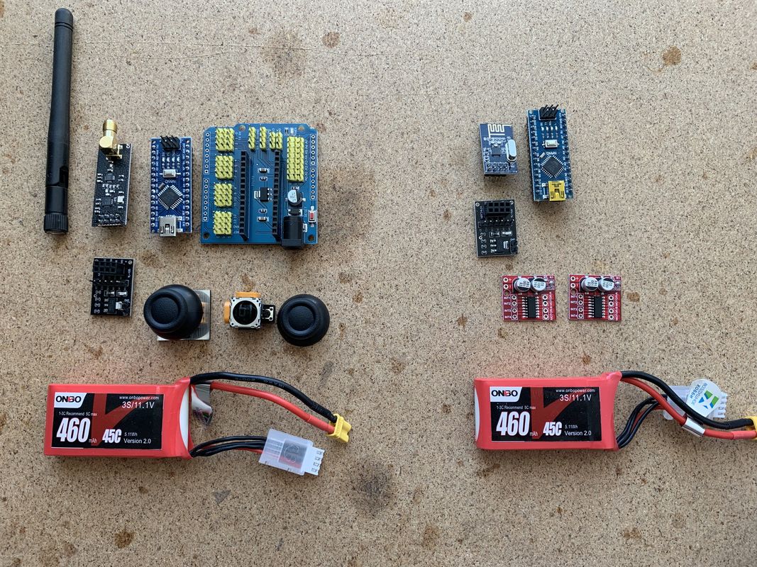

Re: РУ трактор
В качестве АКБ используется 1 банка 3S батарейки.

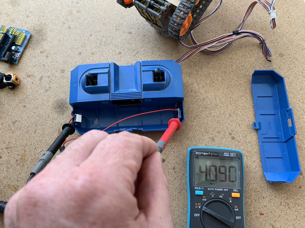

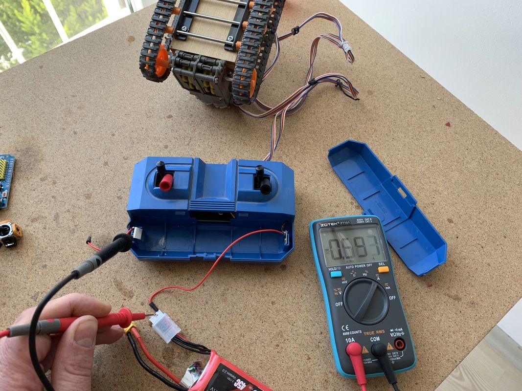

Потребление тока и напряжение на АКБ при обоих работающих моторах.

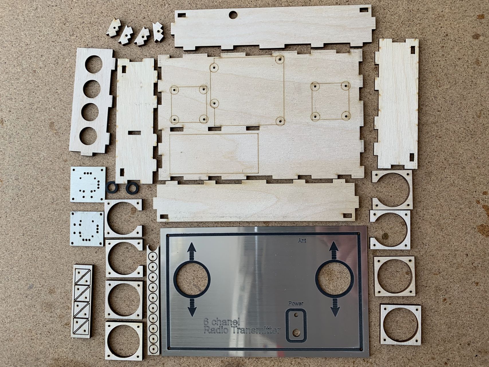

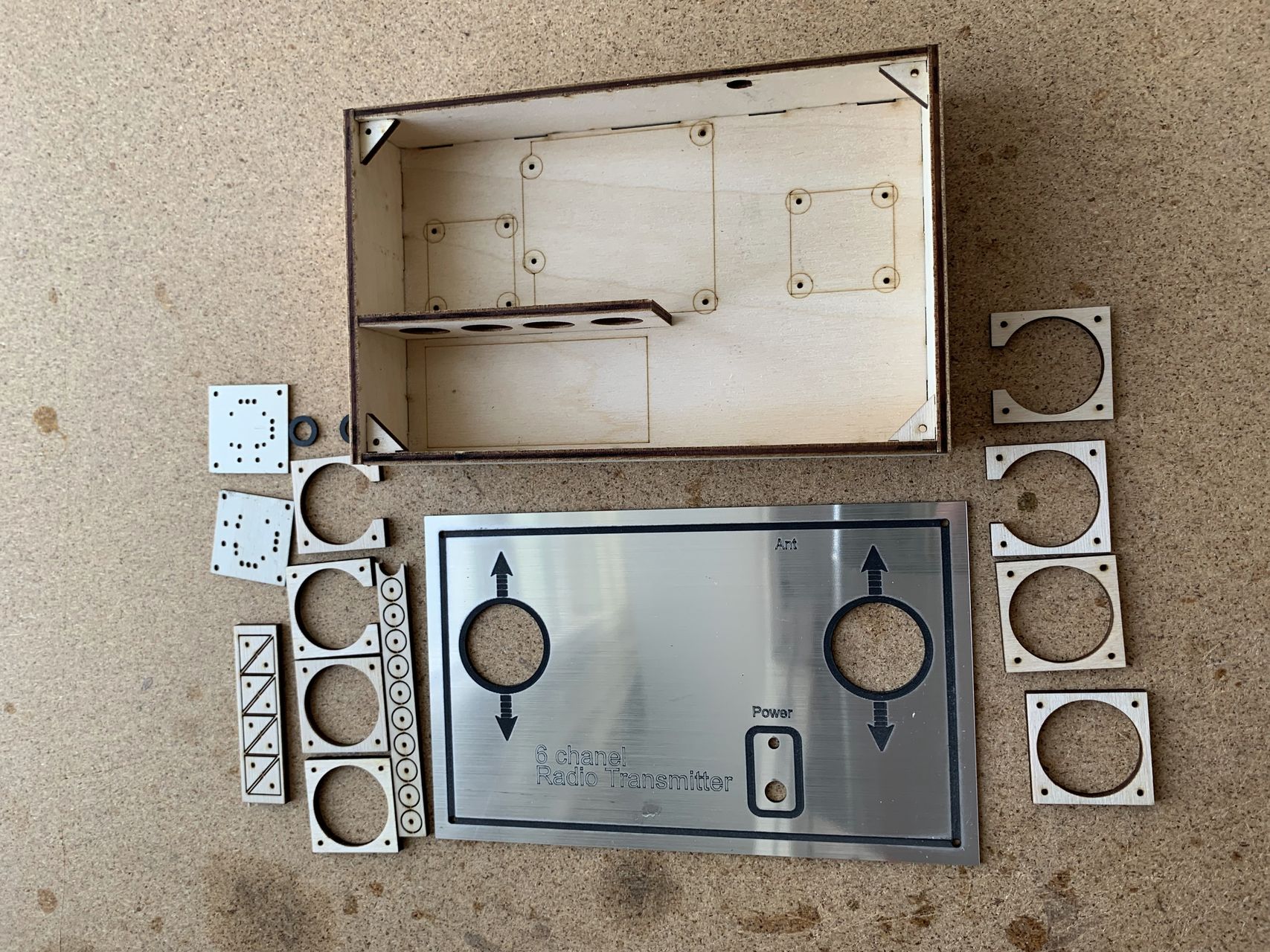

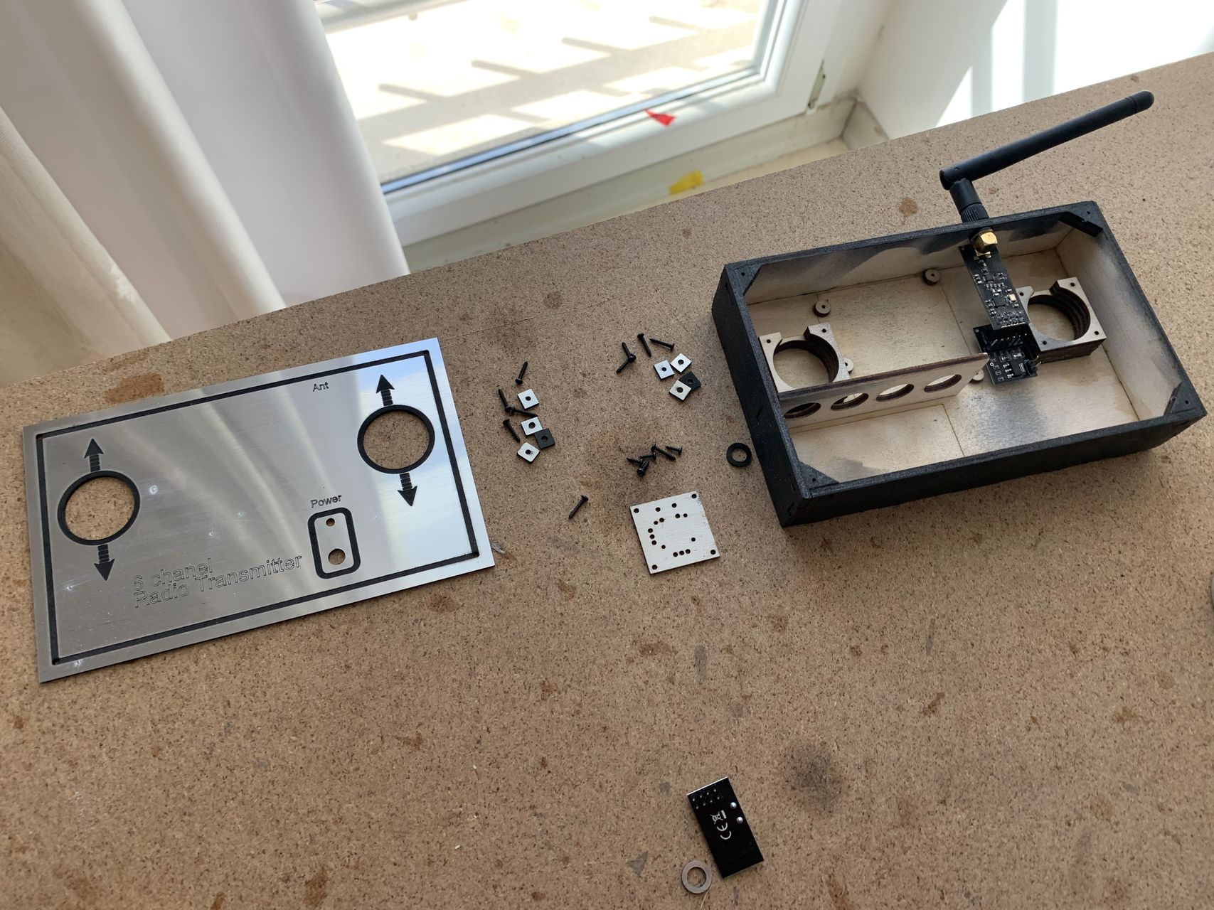

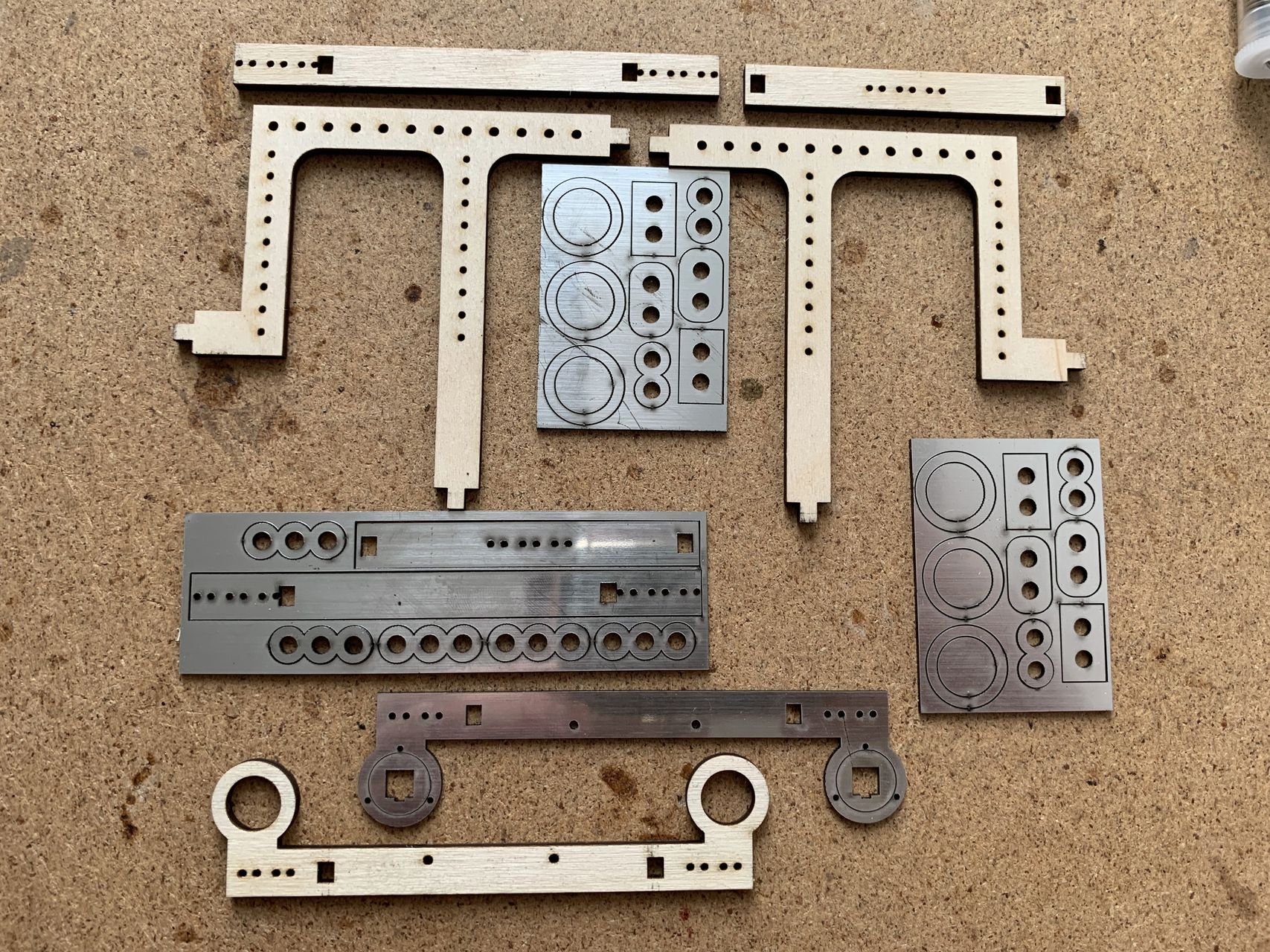

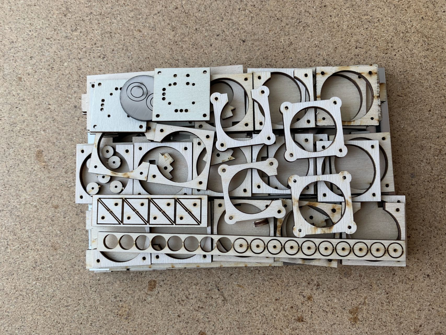

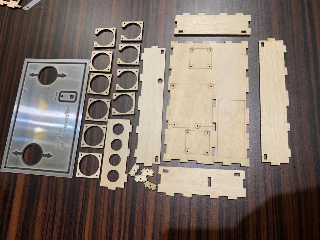

Вырезал коробочку, т.е. корпус передатчика.
Всё-таки собирать изделие в корпусе проще и быстрее, чем на соплях...

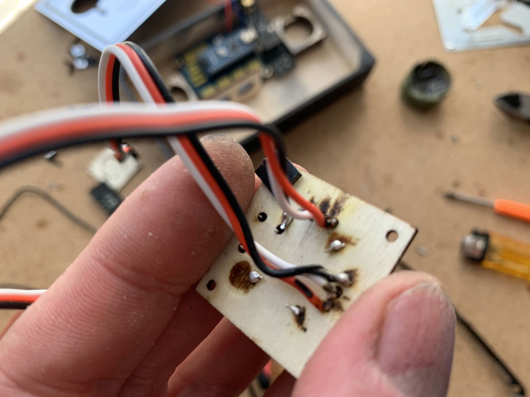

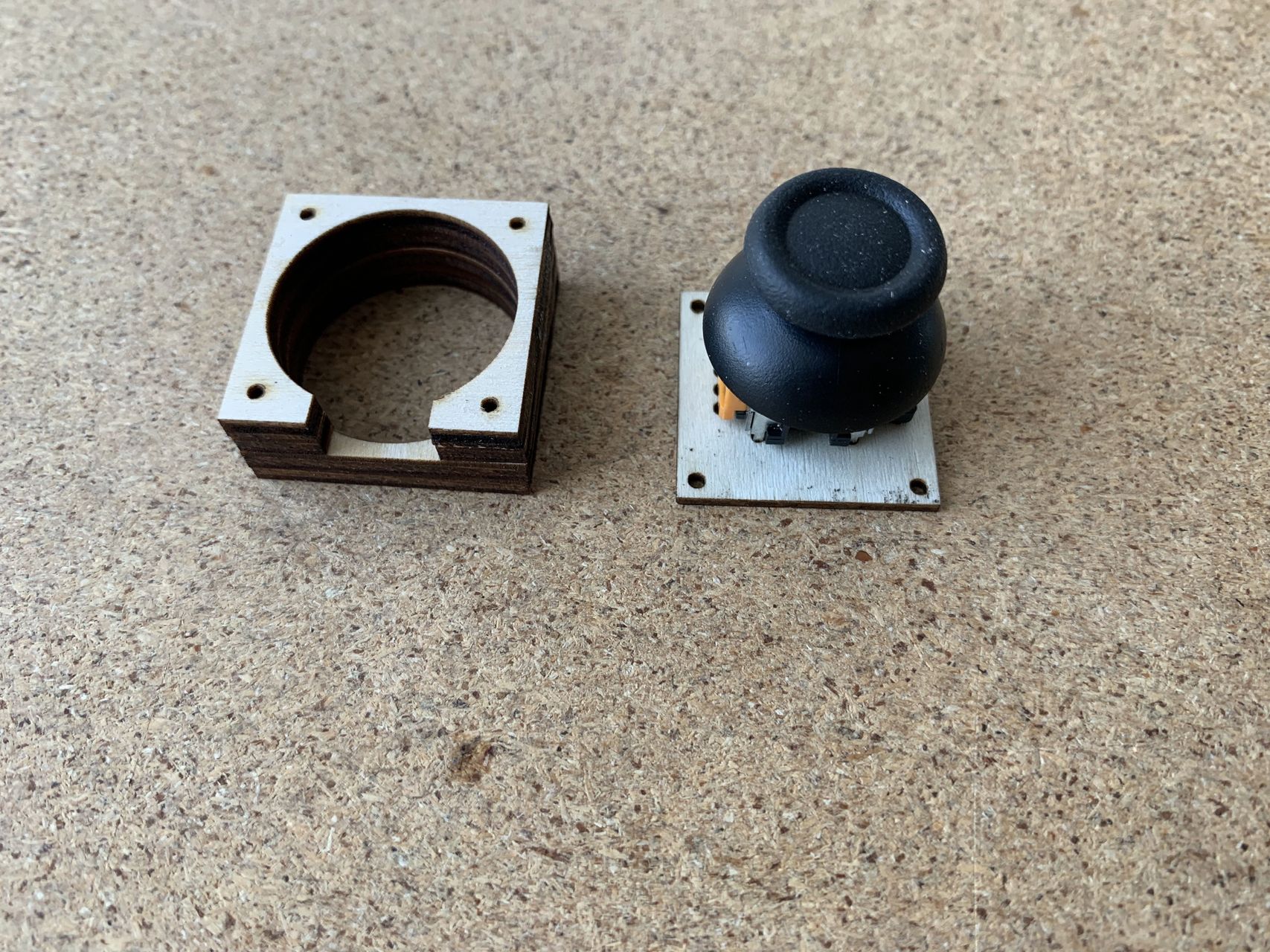

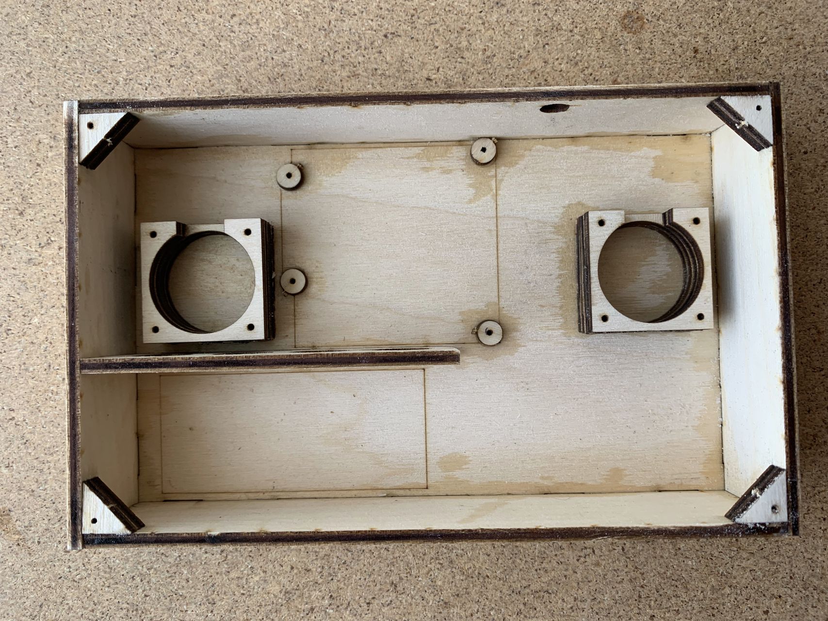

Сборка корпуса передатчика...
Re: РУ трактор
В следующий раз стики нужно будет приобретать другого вида....
С этими слишком много заморочек...

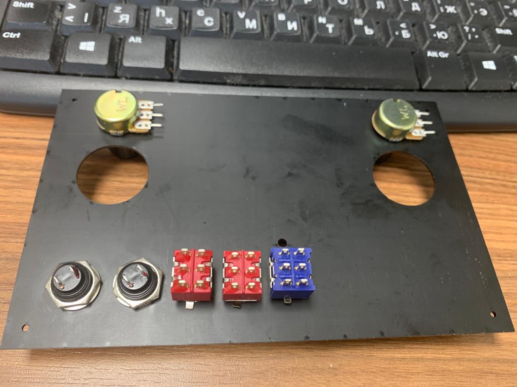

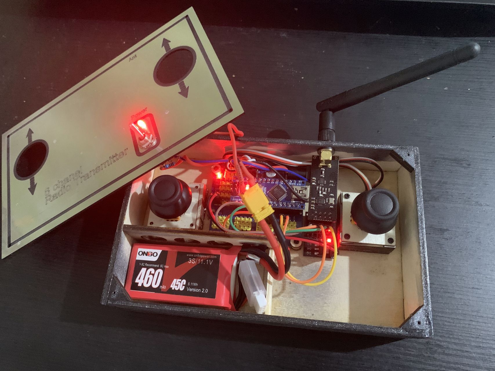

Re: РУ трактор

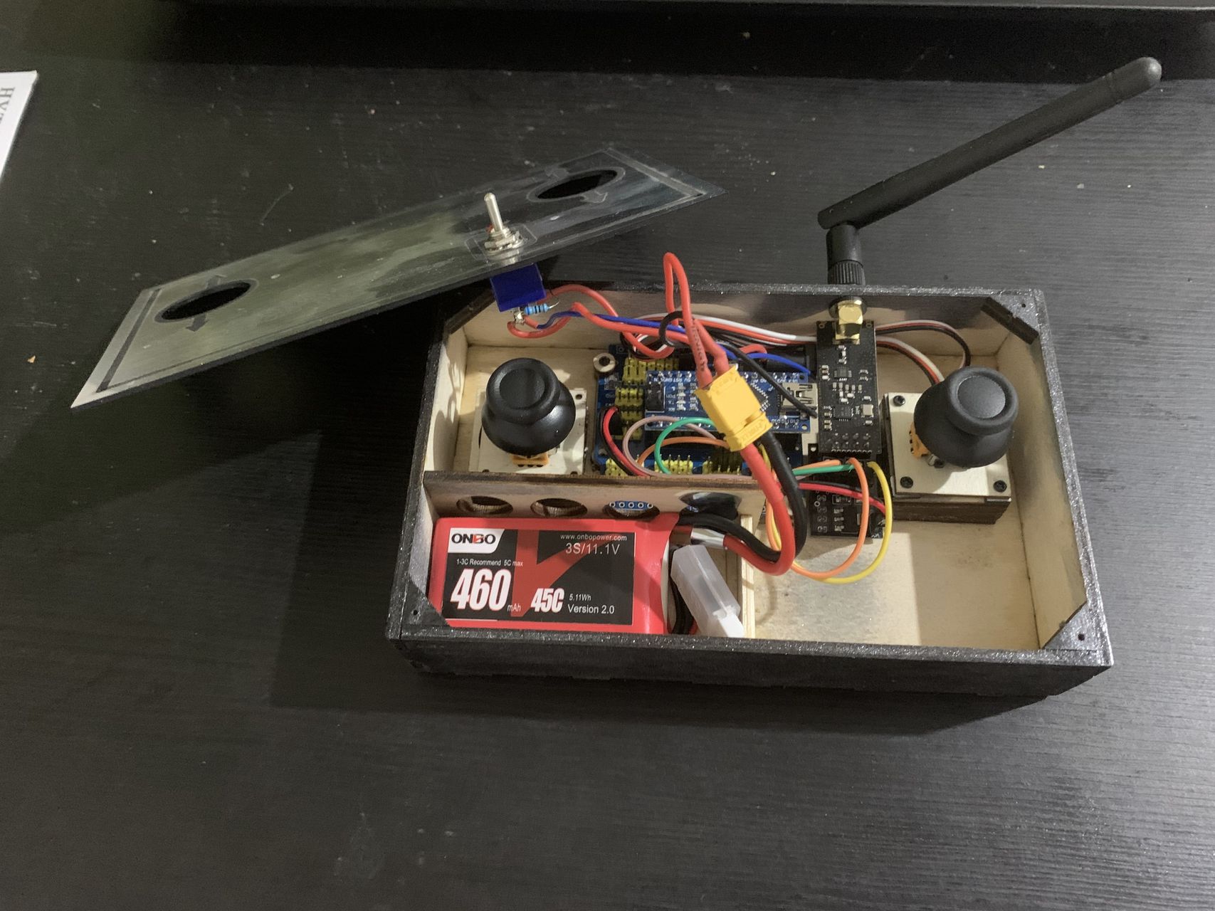

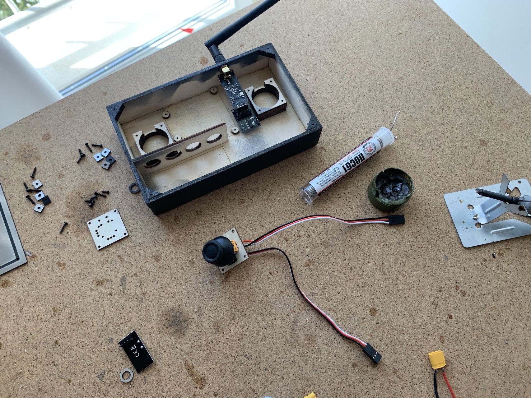

Заполняем коробочку электроникой....
Включаем - дым не пошел, лампочки светятся.... Уже хорошо!!! :good:

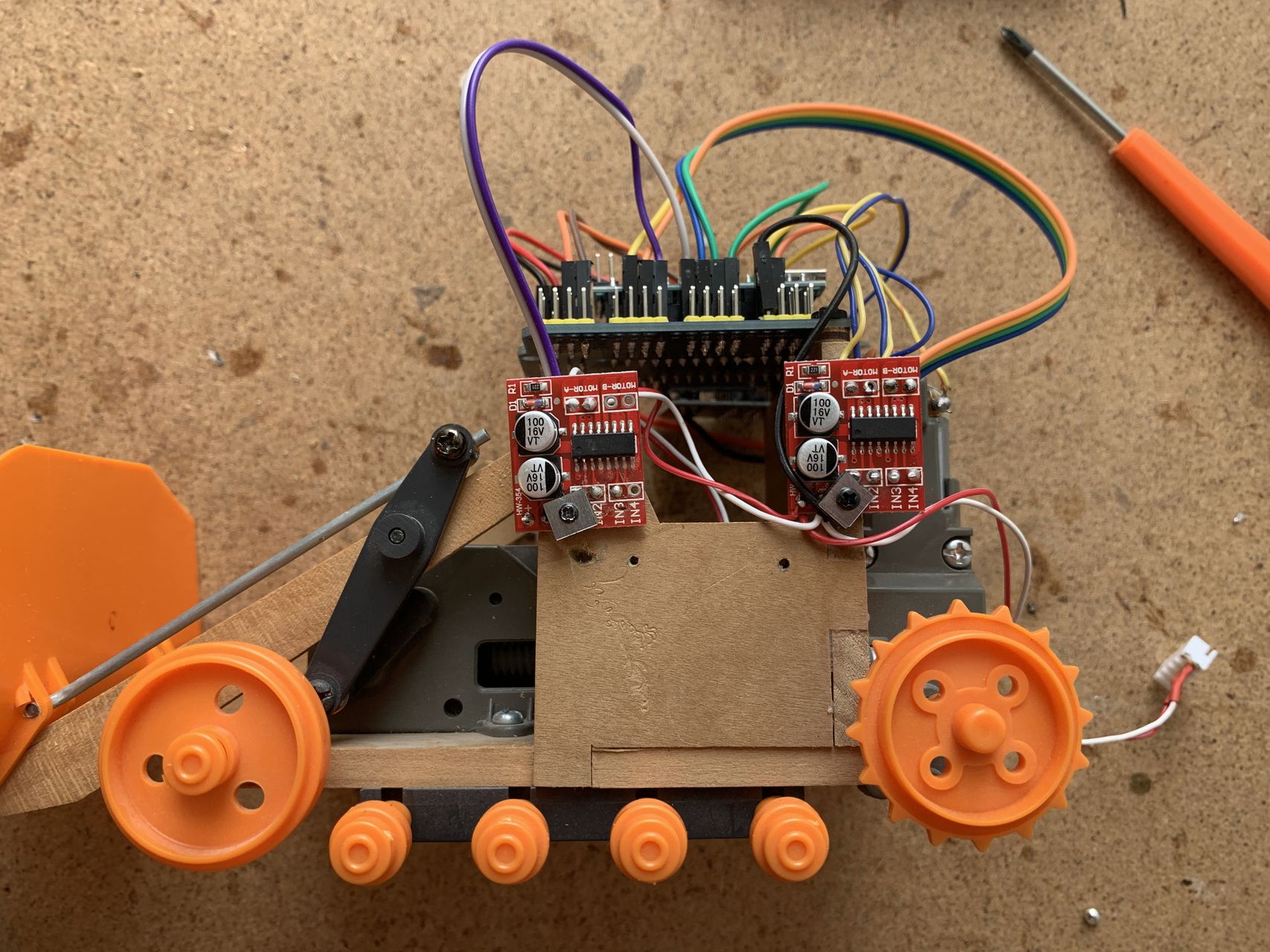

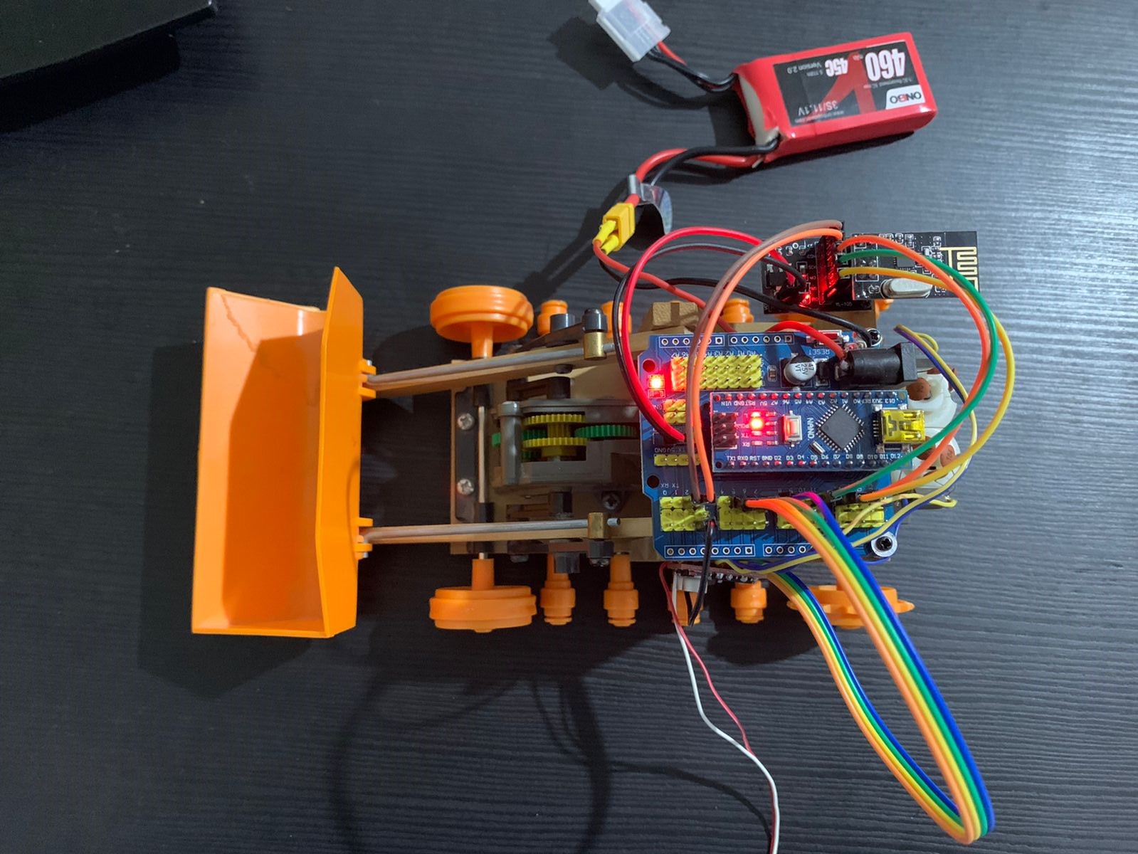

Электроника на трактор также собрана....
Осталось только вдохнуть жизнь во все это ....

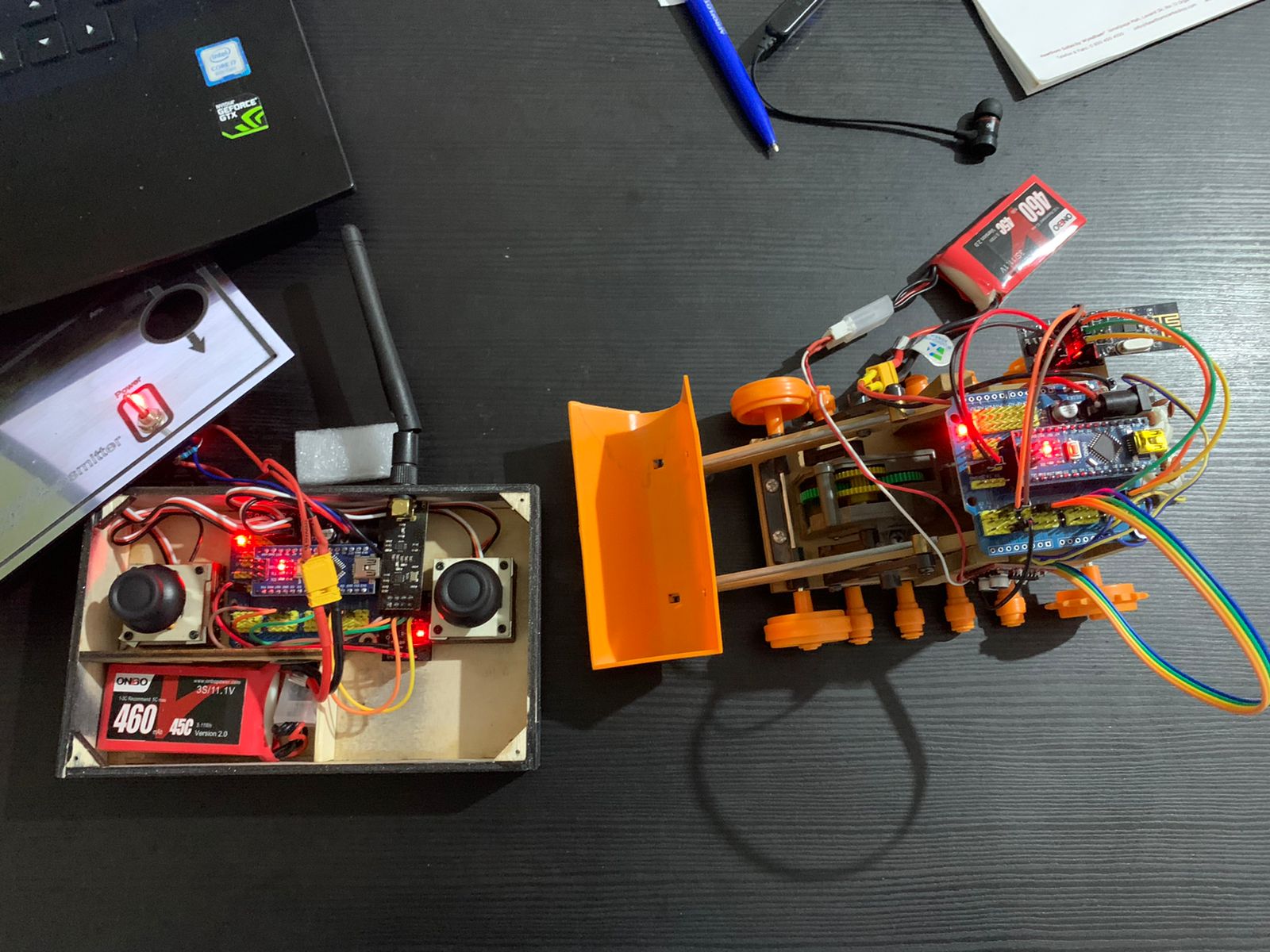

Re: РУ трактор
Собственно первый прогон трактора руками опытного младшего сотрудника. :D

Re: РУ трактор
Основная цель достигнута. Радиоуправление ходовыми моторами налажено. Программный код работает.
Следующий этап - управление приводом лопаты, свет, сигнал.

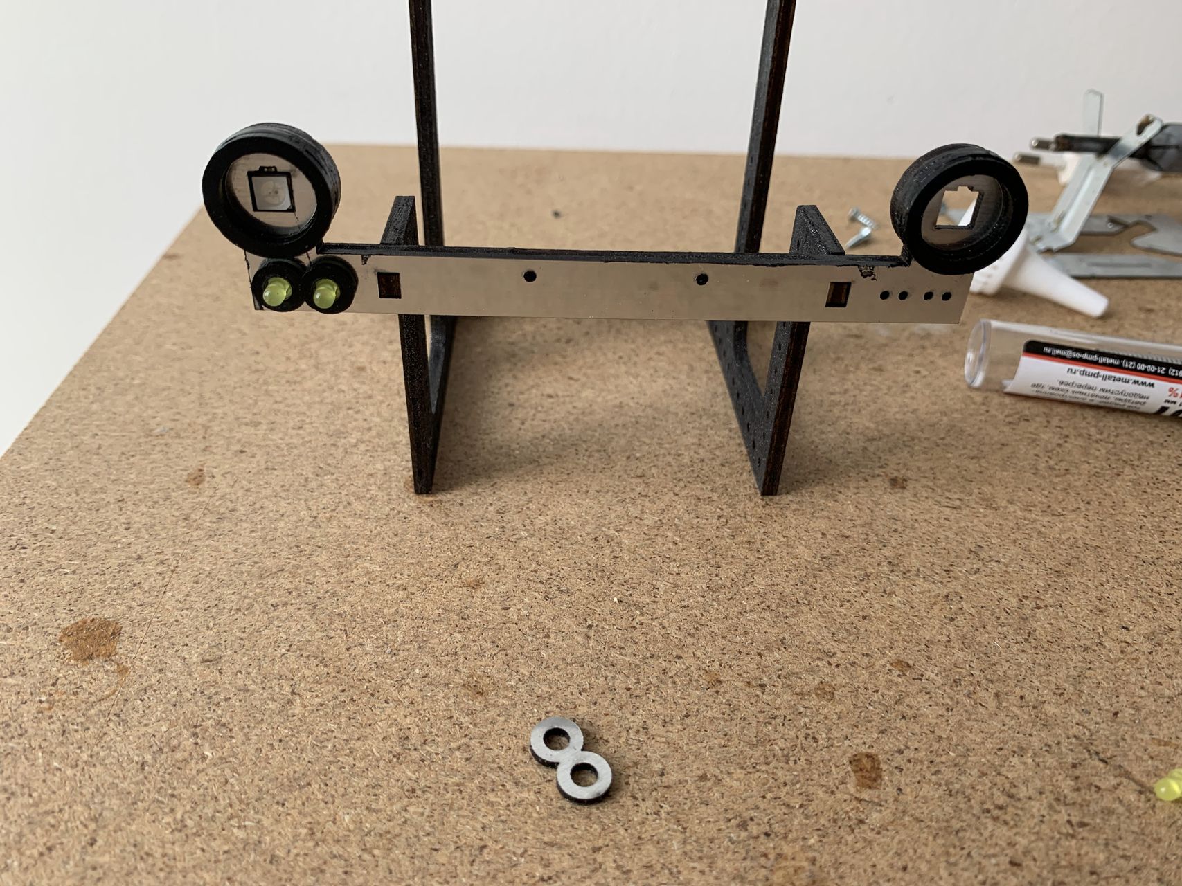

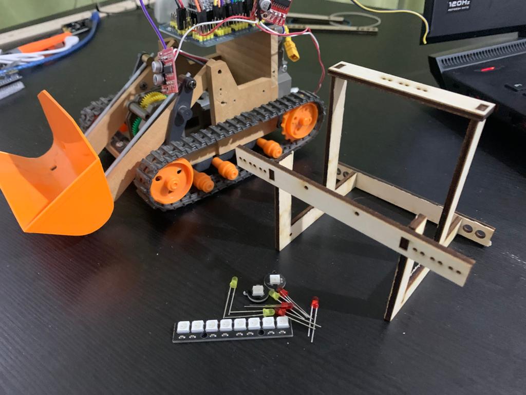

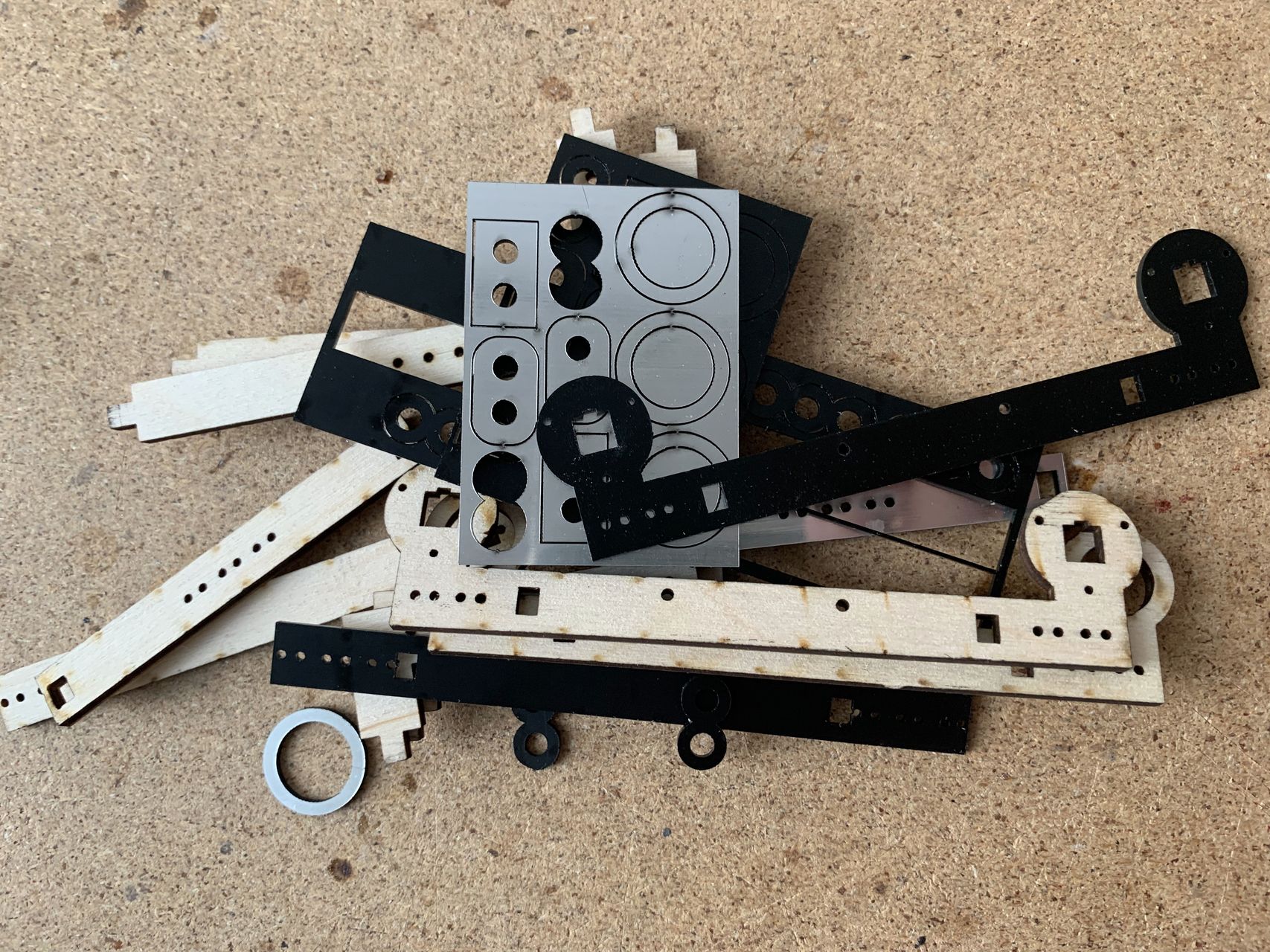

Вырезал конструктив для крепления светового оборудования....
Применил вот такие фильтры для снижения помех.

Нарезал еще раз, но уже с доработками...

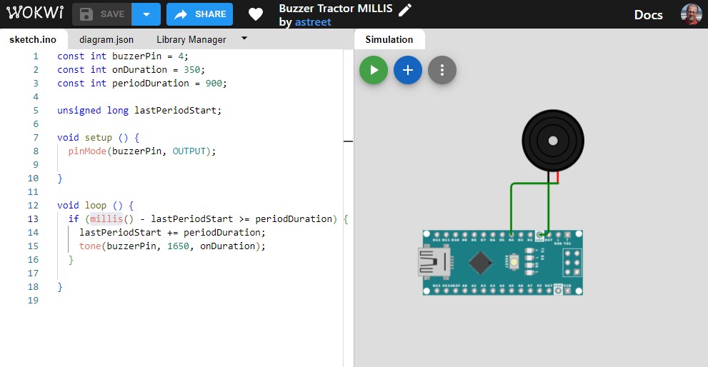

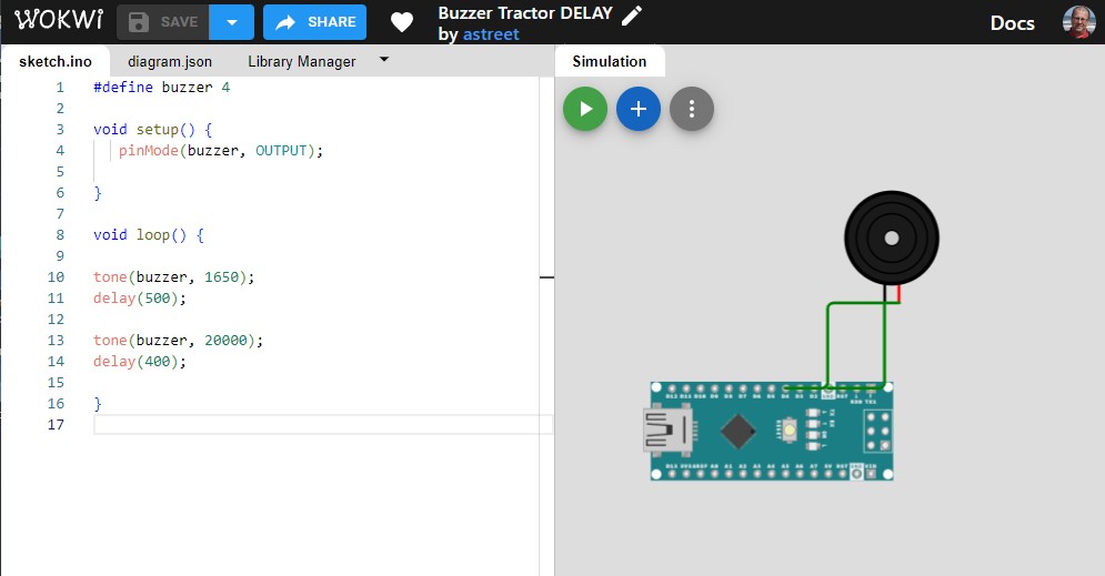

Также продолжаются творческие изыски с баззером (buzzer), проще говоря с пищалкой....
Ниже 2 программных кода. Один с delay, другой с millis ... Кто занимается, тот поймет... :shock:
Оба варианта звучат одинаково, но первый вызывает задержку в цикле...

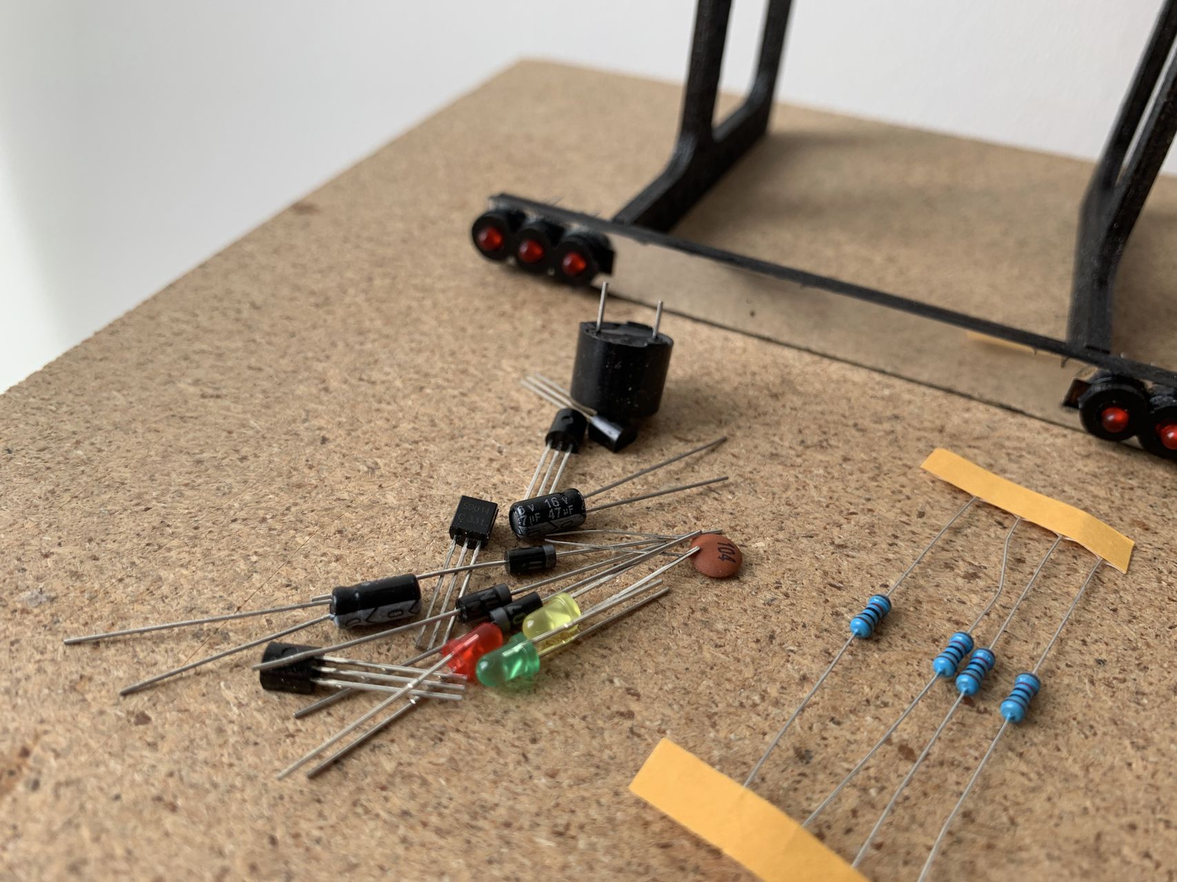

Re: РУ трактор

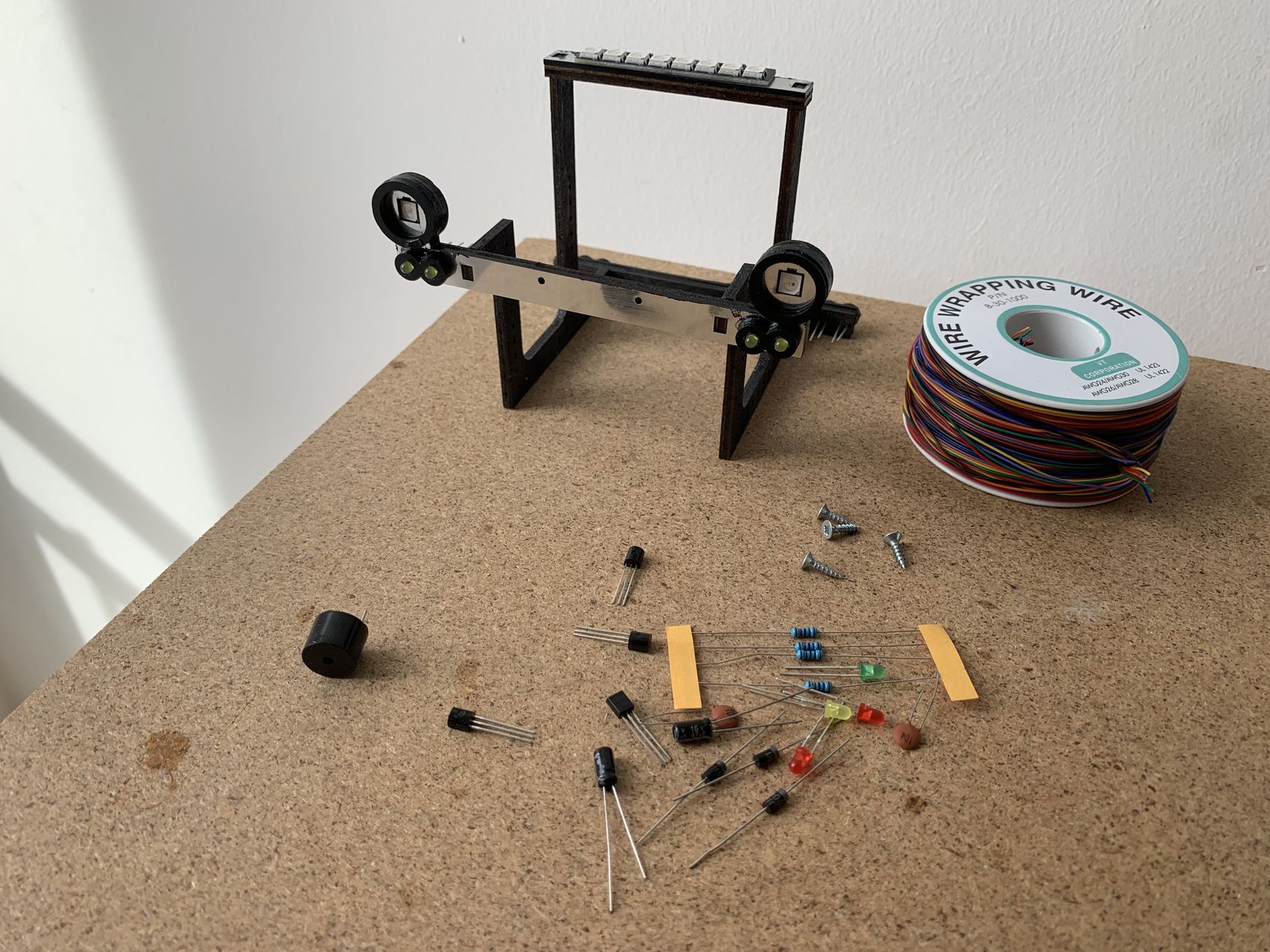

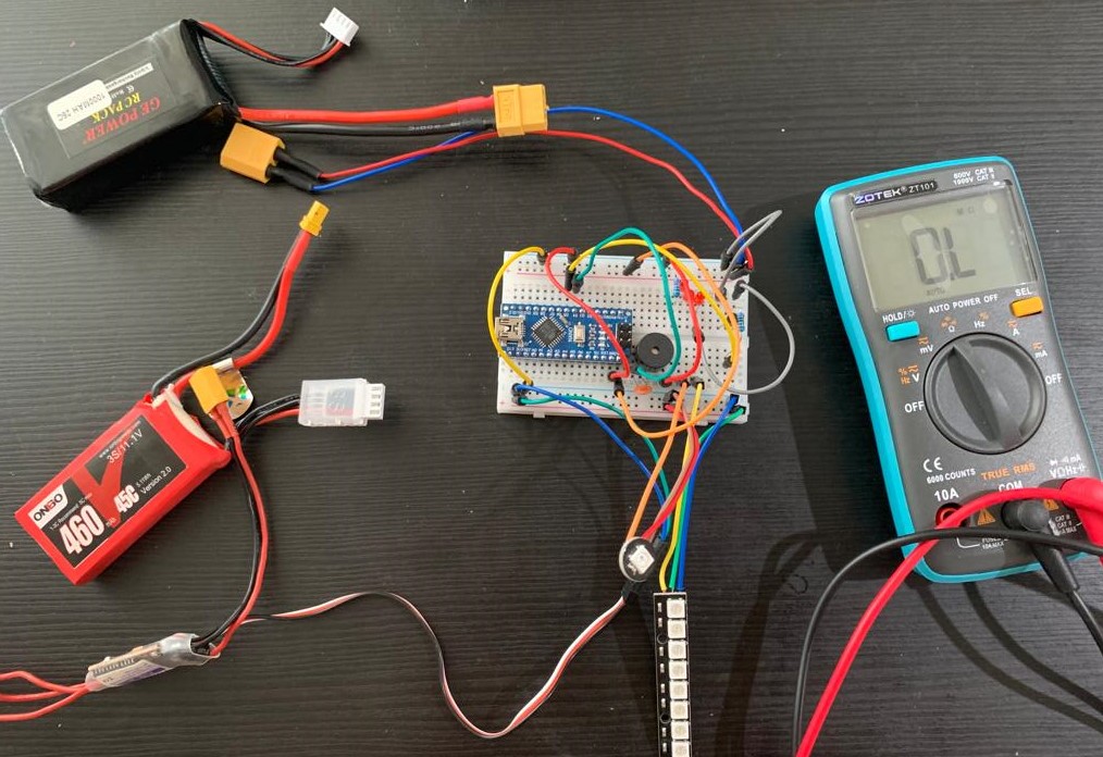

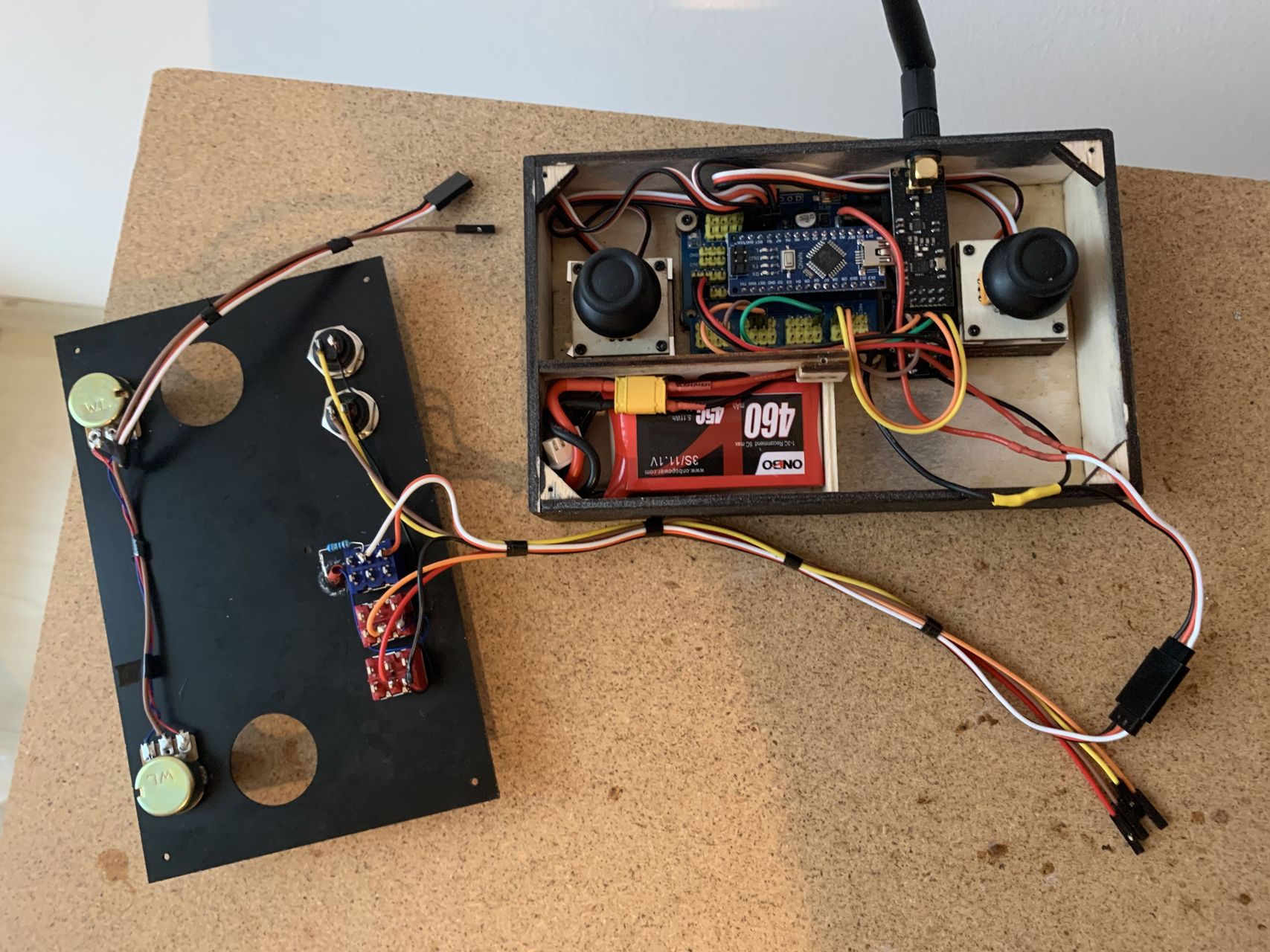

Схема светового оборудования и звукового сигнала собрана на макетной плате.
Теперь задача вдохнуть жизнь в эту казалось бы простую схему.... :shock:
1. Габаритные огни ВКЛ/ВЫКЛ. Реализуется кнопкой или выключателем.
2. Дальний свет ВКЛ/ВЫКЛ. Реализуется кнопкой или выключателем.
3. Проблесковый маячок ВКЛ/ВЫКЛ. Реализуется кнопкой или выключателем.
Скорее всего будет совмещен с габаритами. Кроме этого необходимо прописать код, чтобы адресные светодиоды моргали как надо и куда надо... :?
4. Звуковой сигнал. Кнопка.
5. Сигнал заднего хода. Программно. Будет включаться когда оба стика перейдут в положение задний ход.
6. Аналоговая регулировка (пара потенциометров). Скорее всего будет яркость/цвет фонарей дальнего хода и(или) частота/цвет проблескового маячка.
Также не решен вопрос пропорционального управления лопатой. Не хватает ШИМ выходов на контроллере. Задействовать второй контроллер???....

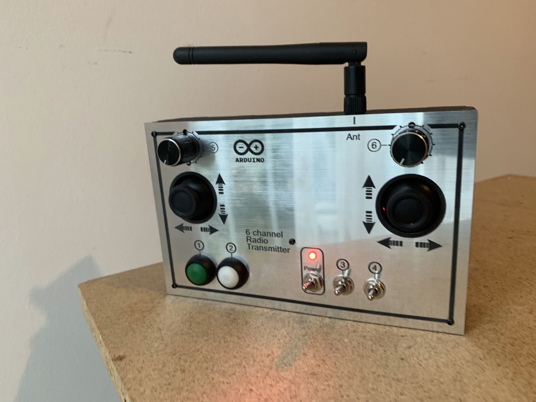

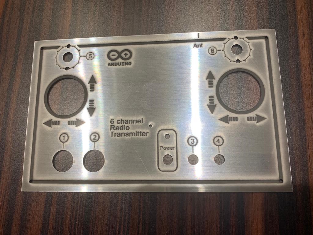

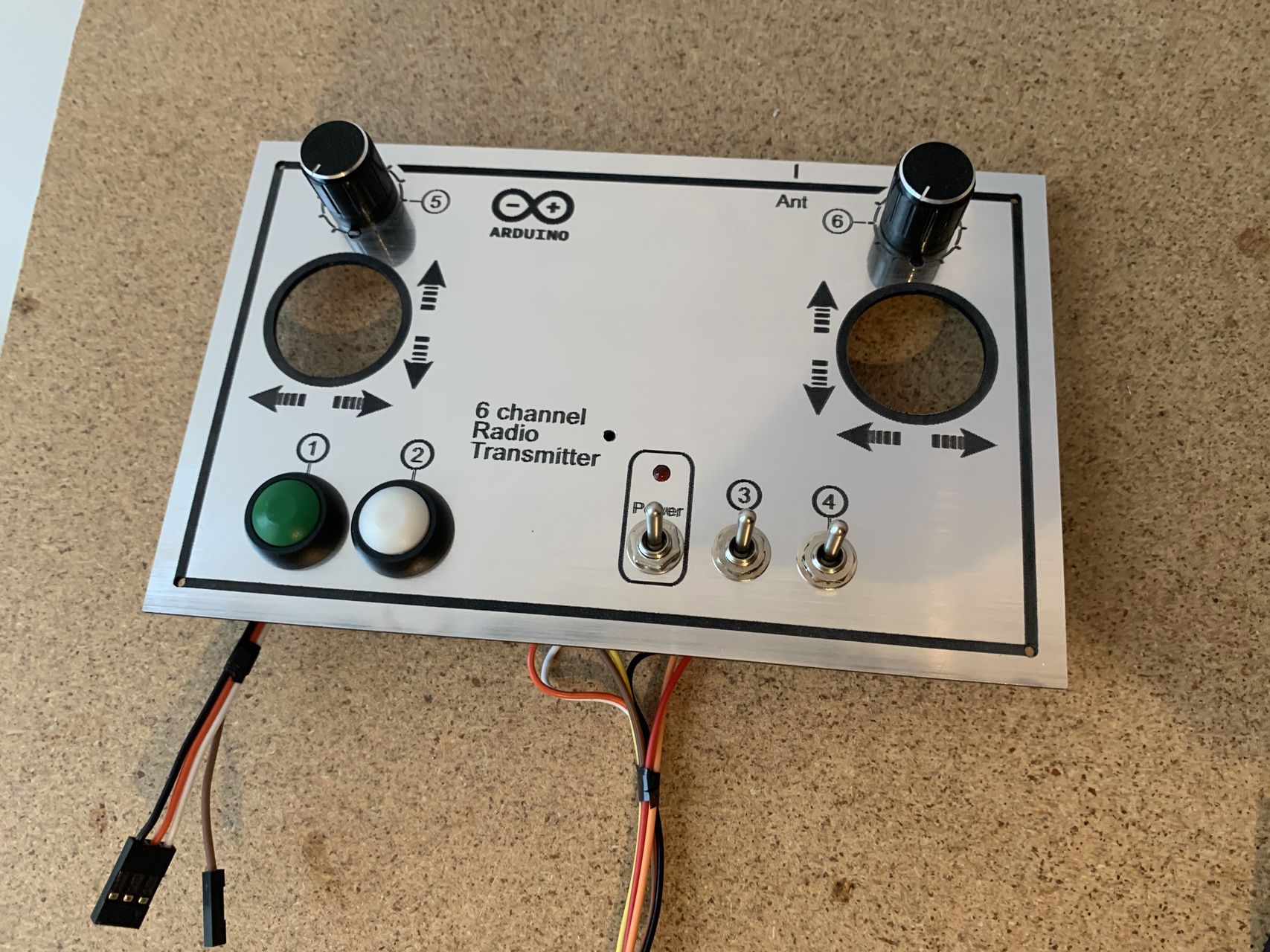

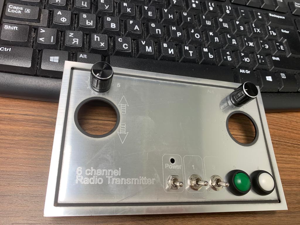

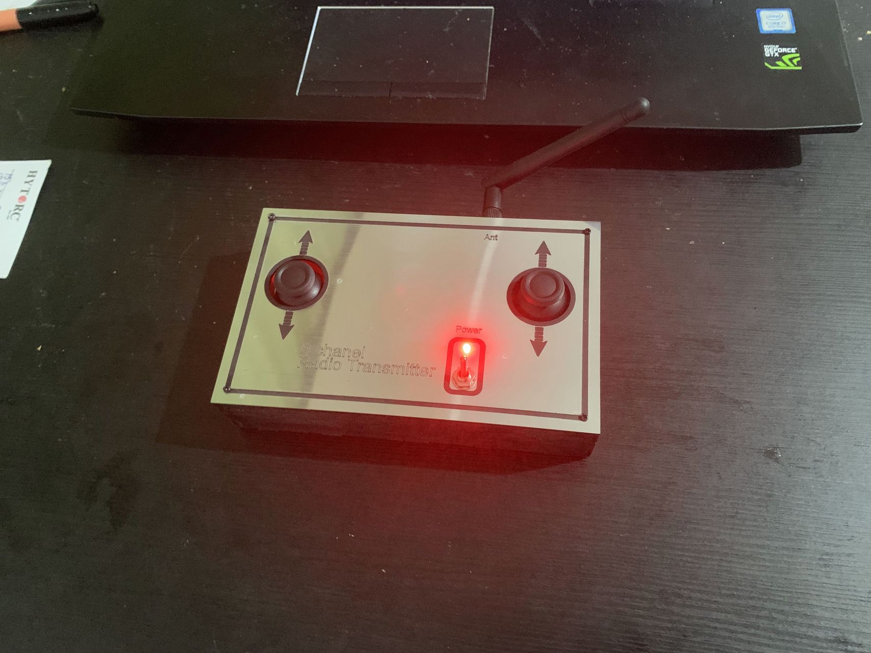

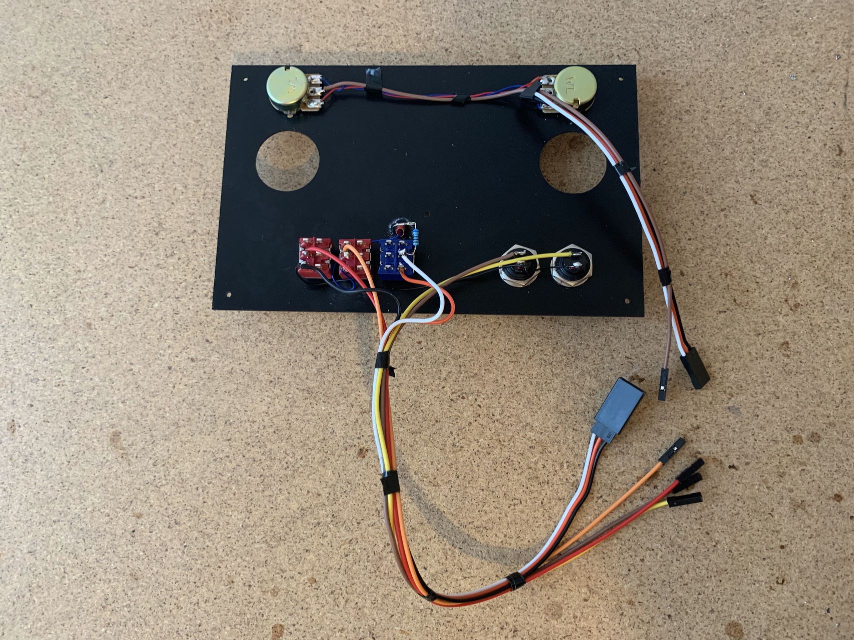

Вырезал новую лицевую панель передатчика с учетом добавившихся элементов управления....
Re: РУ трактор
Не понравилась....
Вырезал еще одну... Вроде посимпатичнее...
Re: РУ трактор

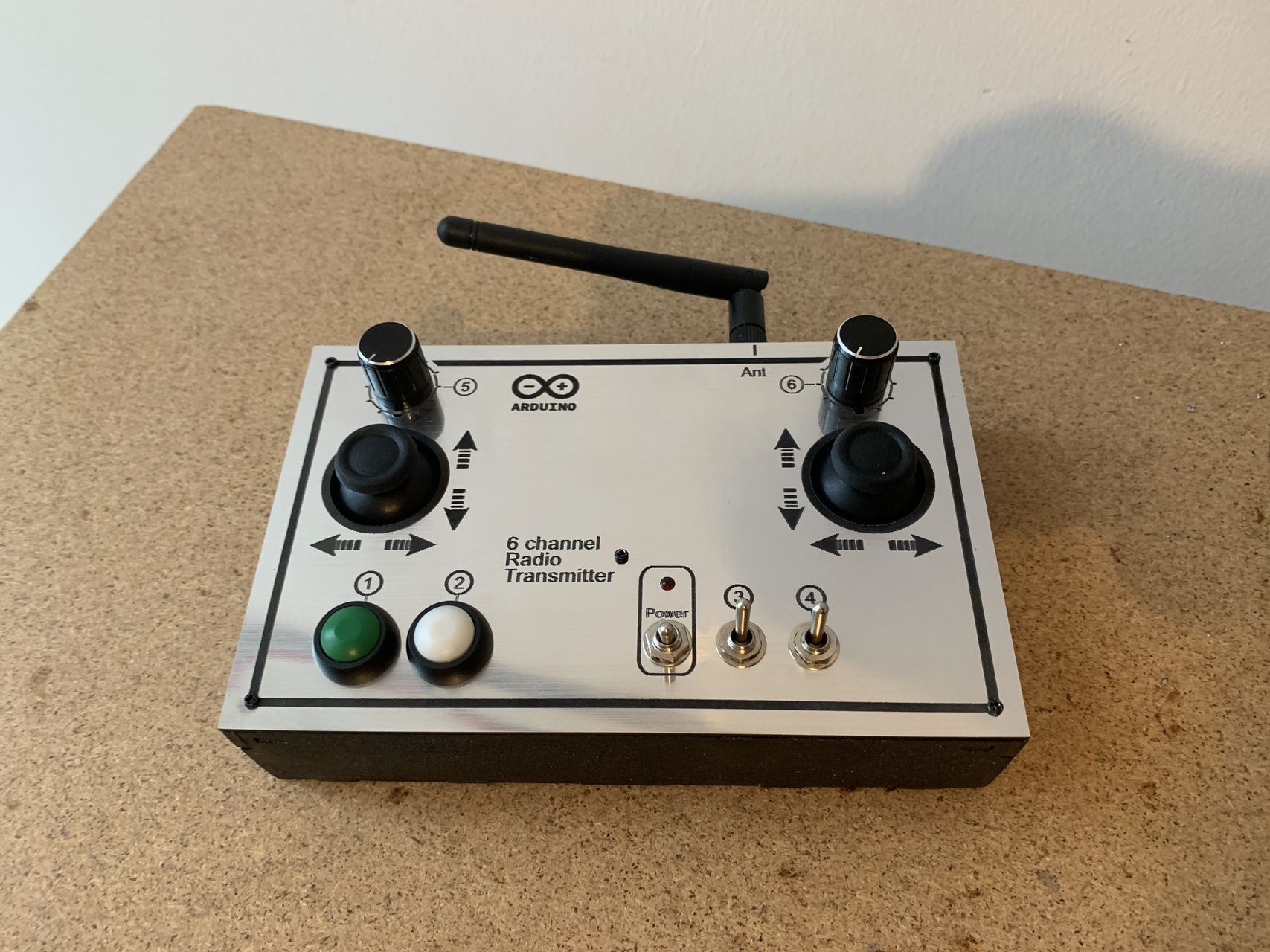

Собрал передатчик с новой лицевой панелью...
