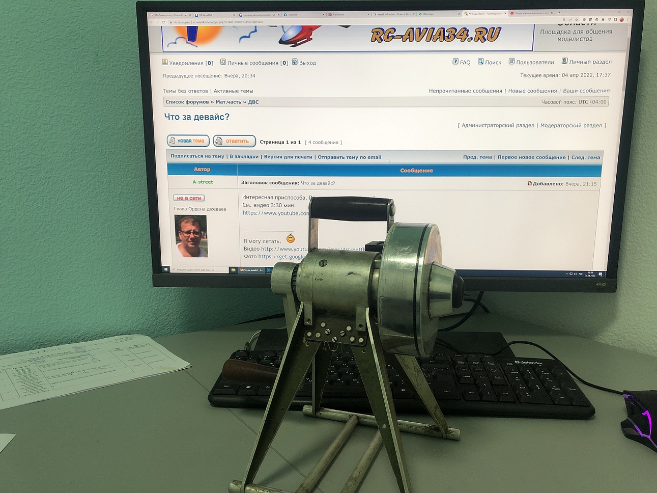

Интересная приспособа. Ранее никогда не видел!
См. видео 3:30 мин
https://www.youtube.com/watch?v=7wZDw_WsO6E&ab

Когда занимался школьником в авиамодельном кружке, использовали такой ручной стартер. Брали подходящий редуктор, подсоединяли его как мультипликатор, точили вал для маховика и стаканчик под резину для привода кока... но пользовались редко- все рученьками...

Видели такую штуку в 90-х годах на соревнованиях в Средней Ахтубе. Запускали таймерки. Только еще в маховик было встроено магнето для накала свечи.

Это обычная ручная переносная сирена. Отрезалась звуковая часть оставляли только редуктор с маховиком. Использовали только на калилках. На комодах да и др компресах ломало шатуны особливо когда залитый.

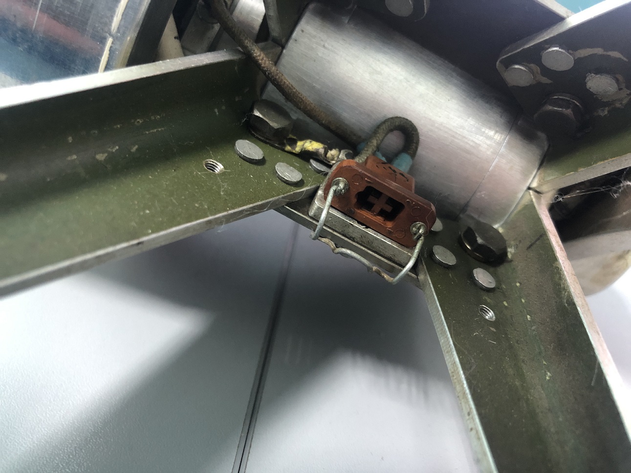

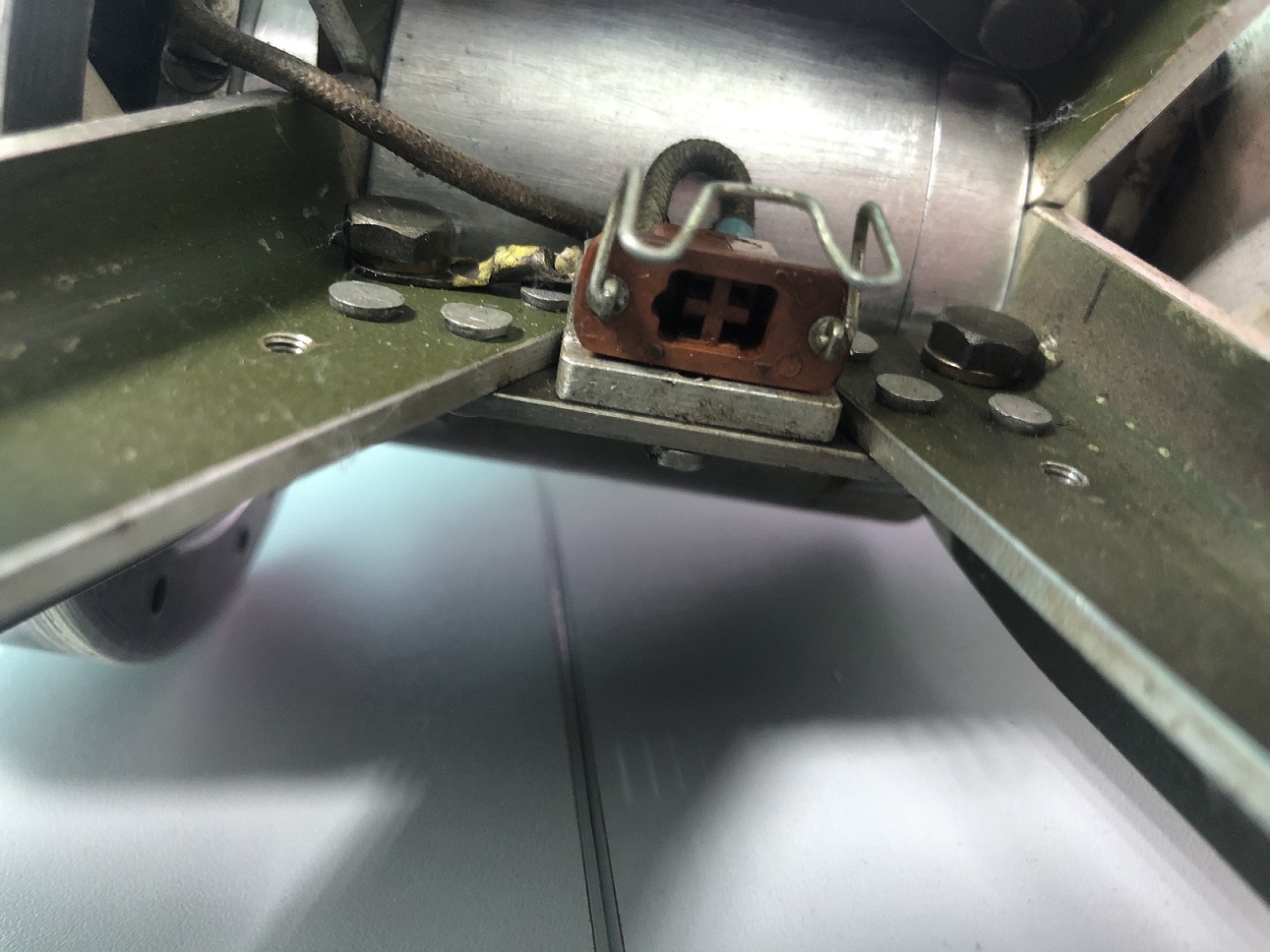

Есть такой девайс. Разъём не могу найти. Восстановить так сказать соответственно эпохе. :)

А питание какое? Если низковольтное, то можно обыный ХТ60 приспособить.

Этот разъем не для питания. Сюда подключается цанга для накала свечи. И XT60 не соответствует эпохе. Теряется аутентичность...

Енто разъём эпохи СССР, с фиксатором, подобные были на дискретной аппаратуре Пилот-4. Думато, на Птичке можно найти у дедушек.

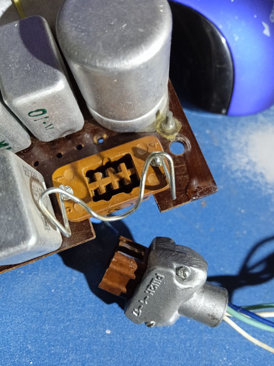

Леш, нашел однотипный разъем, но маму придется перепаять...
