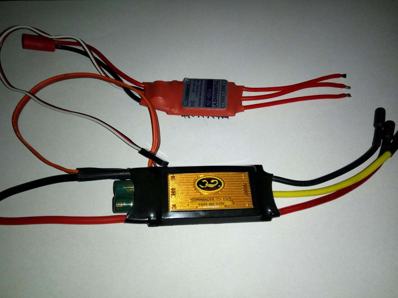

Мотор Гиперион новье, не включал. Регулятор Скорпион стоял Экстре 1,2м - работал без нареканий.

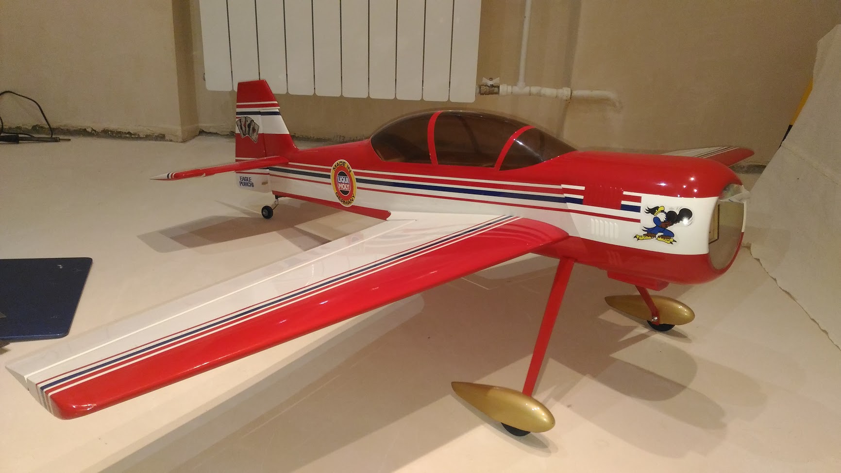

Я не о том... Я собираю вот такой самолетик. 1400 размах, 2100-2200 вес. На него планирую это всё установить. Предполагается использовать на пятибаночном сетапе с винтом 16*10.

Леш, этот рег слабый для твоих целей, Гипериону нужен ампер на 80.

Вот и я сомневаюсь........
С другой стороны, Ген, в характеристиках гипериона написано ток 30-40А. В пиках до 60....
Аааааа.... он до 15 вольт............... тогда не нужен...
