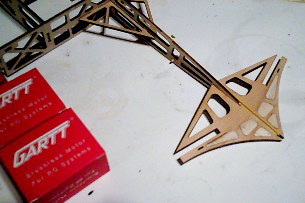

А ведь пожалуй и убедили! Пока отложу изготовление самодельной фанеры на потом . Конечно что ПУР ,а тем более ПВА совсем не подходящий выбор связующего.Из доступных хотел попробовать клей БФ 2 , 4. еще раньше выпускался клей ФЕНИКС с похожими свойствами не знаю как сейчас.По хорошему конечно надо клеить на горячую. Опять же пресс для размера 300мм на 35мм не такое и адское приспособление. Но вы правы кустарное изготовление может перекрыть все видимые преимущества.
Интересно а не кто не пробовал по такому принципу :детали из березовой фанеры серьезно - значительно облегчать а потом вставлять туда бальзовую диафрагму причем можно и не все перекрывать полностью, и располагать бальзу с выгодным направлением волокон.

Да уже года 2 на SB-6 "Зая" хвостовой зализ так делаю. И вот на проектируемой электричке SB-9 также хвостовой зализ выполнен, его вес 7 гр. Потом, после облета и доработок, попробую из липовой фанеры сделать.combat forever писал(а): Интересно а не кто не пробовал по такому принципу :детали из березовой фанеры серьезно - значительно облегчать а потом вставлять туда бальзовую диафрагму причем можно и не все перекрывать полностью, и располагать бальзу с выгодным направлением волокон.
