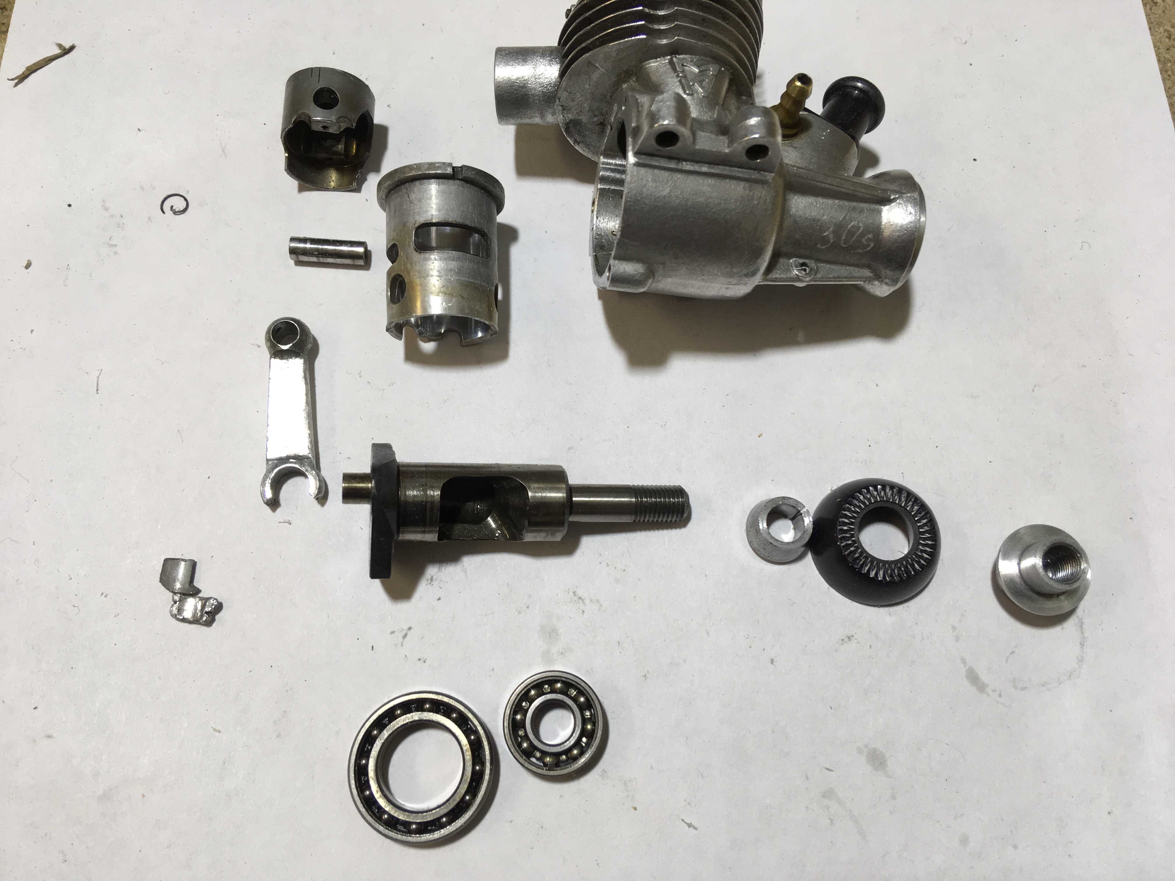

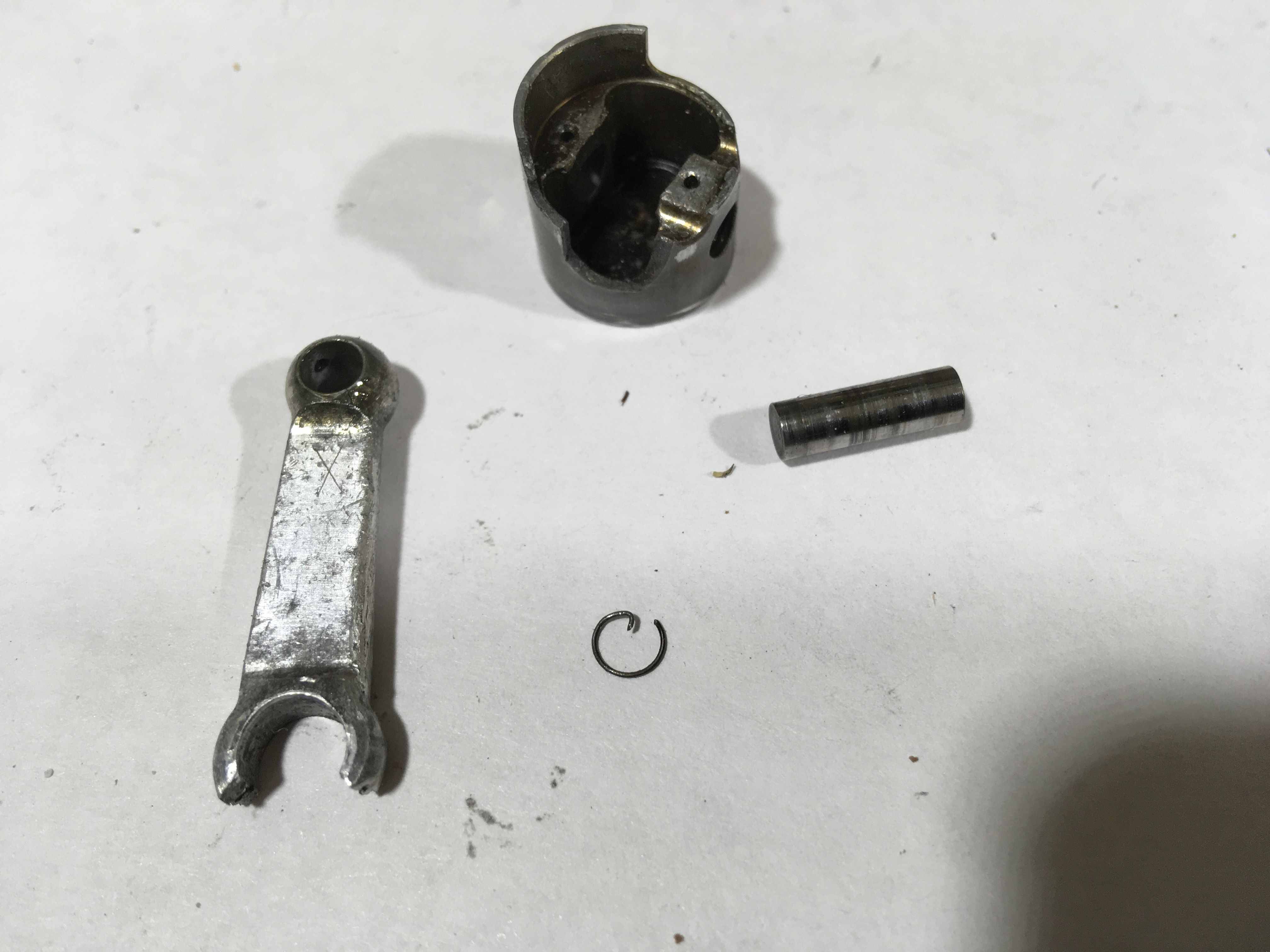

Вытащил палец. Пружина хитро*опая! Судя по всему сделана из обычной пружинки подходящего диаметра. Просто одно колечко отрезано.
Re: Ремонт мотора Fora
combat forever писал(а):Все это гильза - поршень - палец - шатун,как правило покупается в сборе так же и устанавливается.
Юра, дай ссылку на магазин(ы), где это можно посмотреть.
combat forever писал(а):для того что вытащить вал не нужно,а нужно прежде снять опорку.
Как?

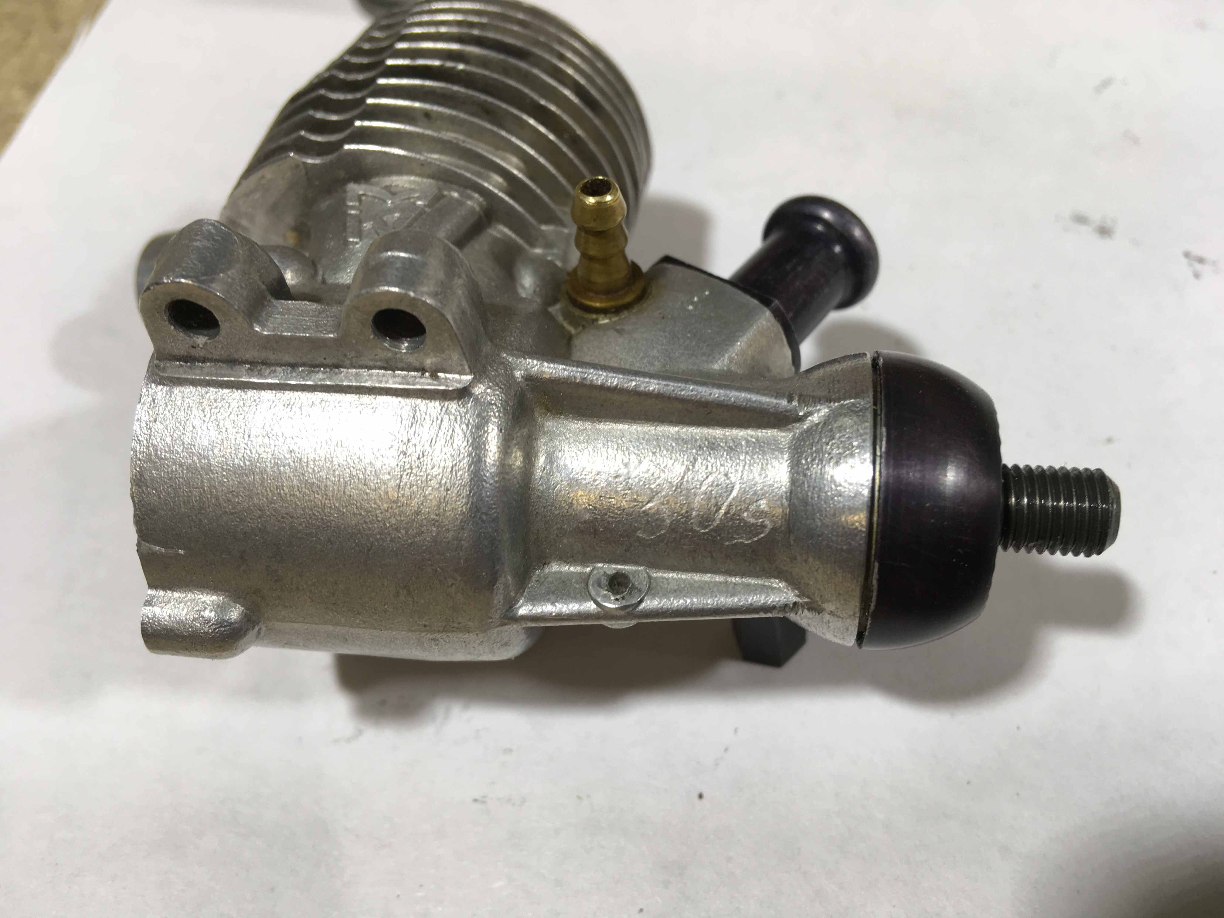

Сообщение combat forever »
Опорную шайбу можно снять примерно так: под плоскость где крепится задняя крышка в картере подкладывается что то деревянное,на конец вала накручивается гайка обычная,а не штатная что бы не испортить край резьбы,молоточком цок... должна сойти. Ну уж если нет,не знаю попробуй погреть феном.Есть в природе съемник,но я не разу не видел чтобы им кто то пользовался на форе там и так все разбирается. Полезно завсегда ве де шкой брызнуть.

combat forever писал(а):Опорную шайбу можно снять примерно так: под плоскость где крепится задняя крышка в картере подкладывается что то деревянное,на конец вала накручивается гайка обычная,а не штатная что бы не испортить край резьбы,молоточком цок... должна сойти. Ну уж если нет,не знаю попробуй погреть феном.Есть в природе съемник,но я не разу не видел чтобы им кто то пользовался на форе там и так все разбирается. Полезно завсегда ве де шкой брызнуть.
На валу резьба с мелким шагом. Обычная гайка не подходит!

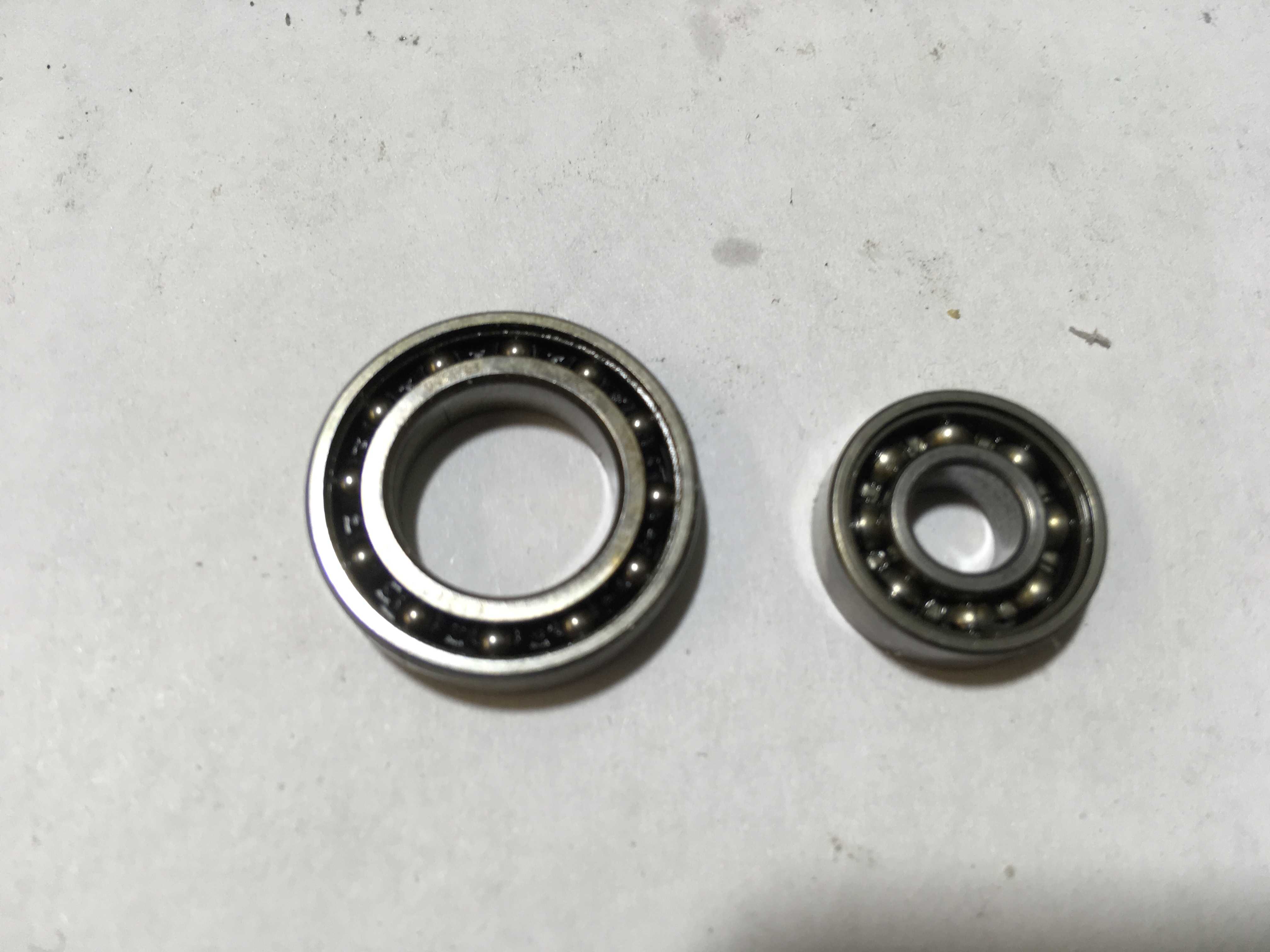

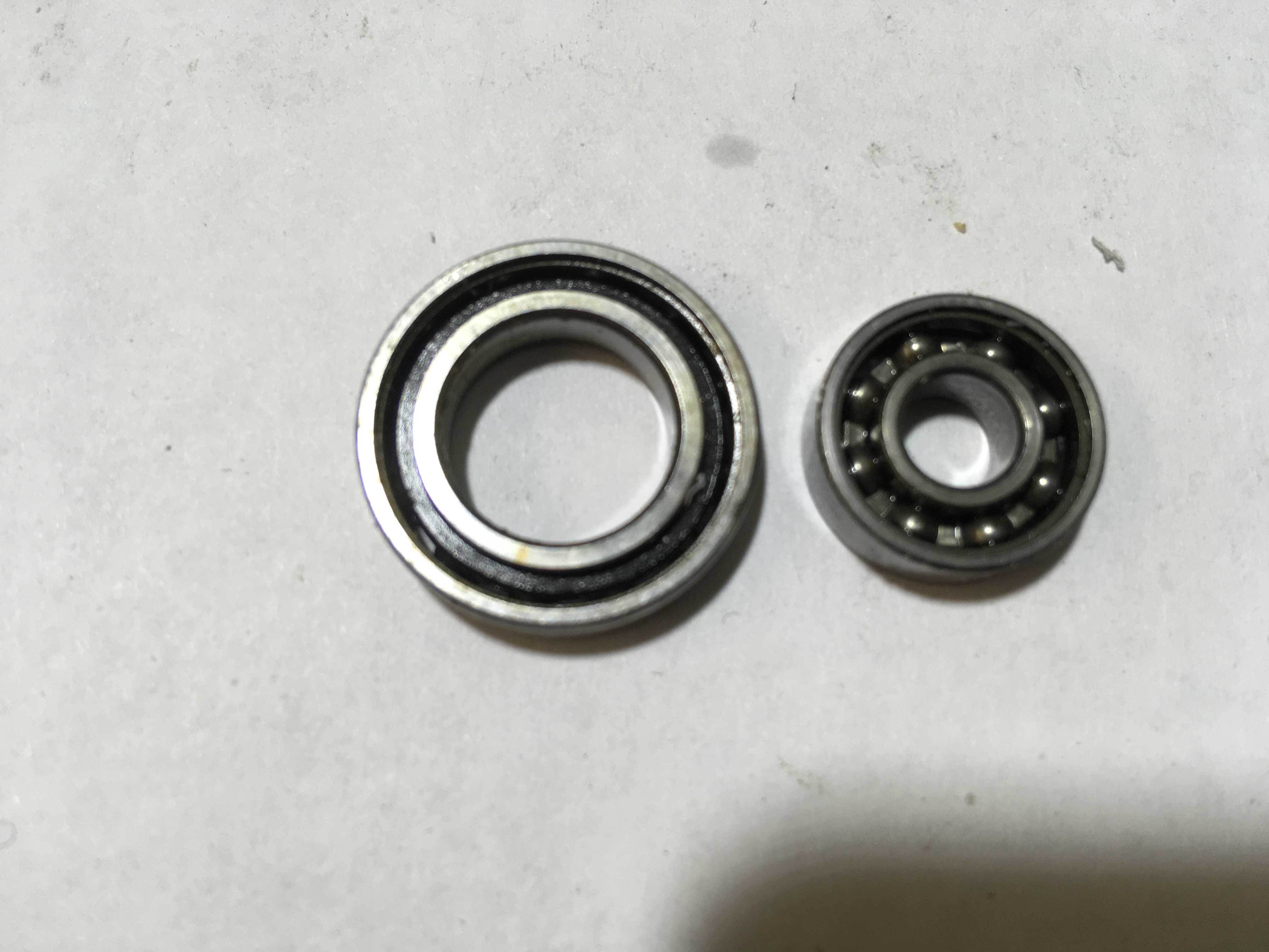

Снял вал. Вынул подшипники.
Чем промыть подшипники?
Помню в кружке промывали щеткой в обычной мыльной водичке. Потом сушили феном.

Сначала конечно ежели в грязюку ткнулся моторчик основное можно чем угодно смыть хоть горячей водой. Но детали моют только в чистом бензине не в вонючем . Что бы его много не из держать отрезается донышко от какой нибудь канистрочки пластиковой не очень большой только что бы только моторчик поместился. Замачиваешь все туда и тщательно полощешь. Потом удивляешься откуда столько срани: чешуек метала,песчинок на внешне чистых деталях. Еще говорят что некоторые моют в ультразвуковой ванночке для мытья плат телефонов.

Когда разбирал мотор не запомнил, как установлен поршень... :evil:
Какой стороной куда ставить? Кто подскажет?
Здесь нет спецов....
Обычно донышком вверх... :)
